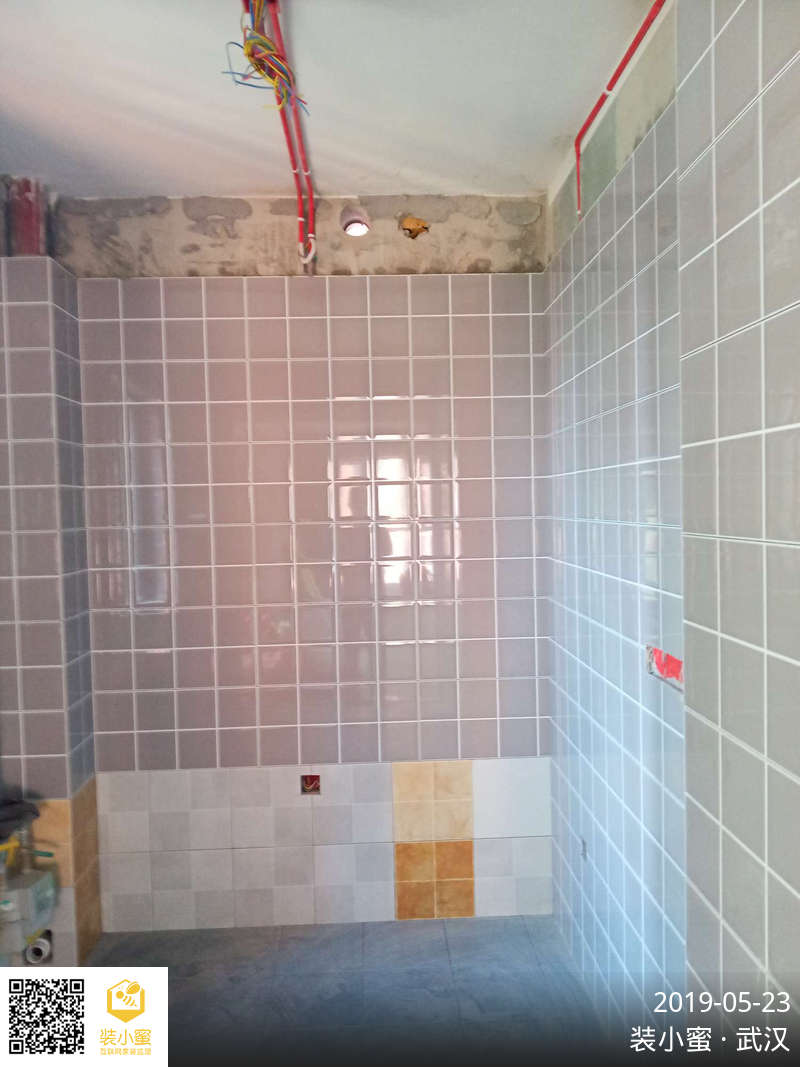

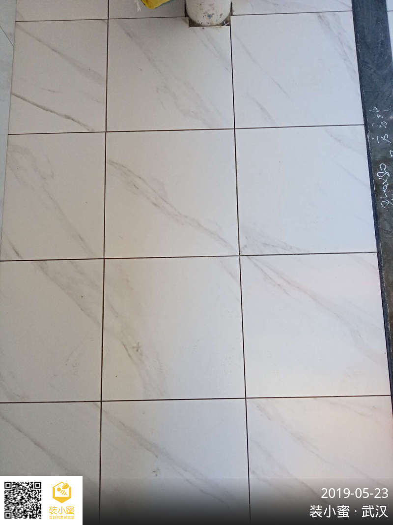

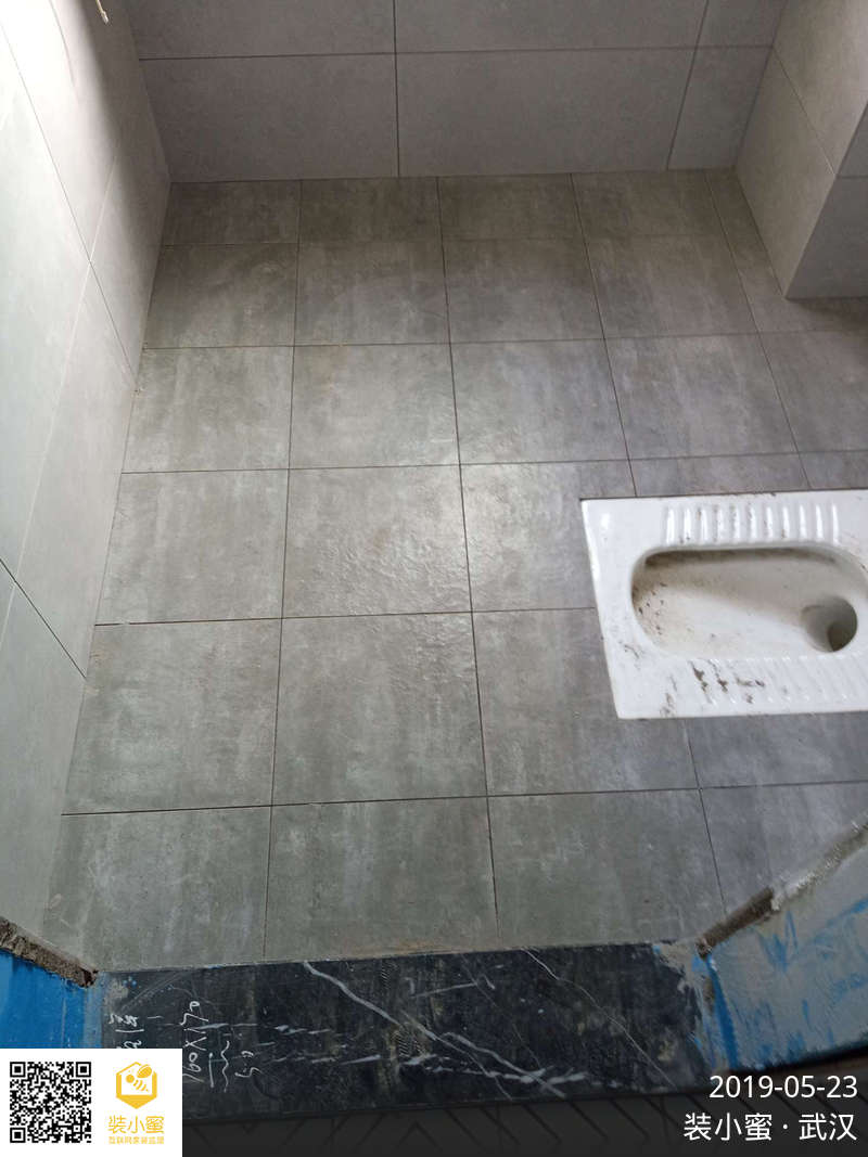

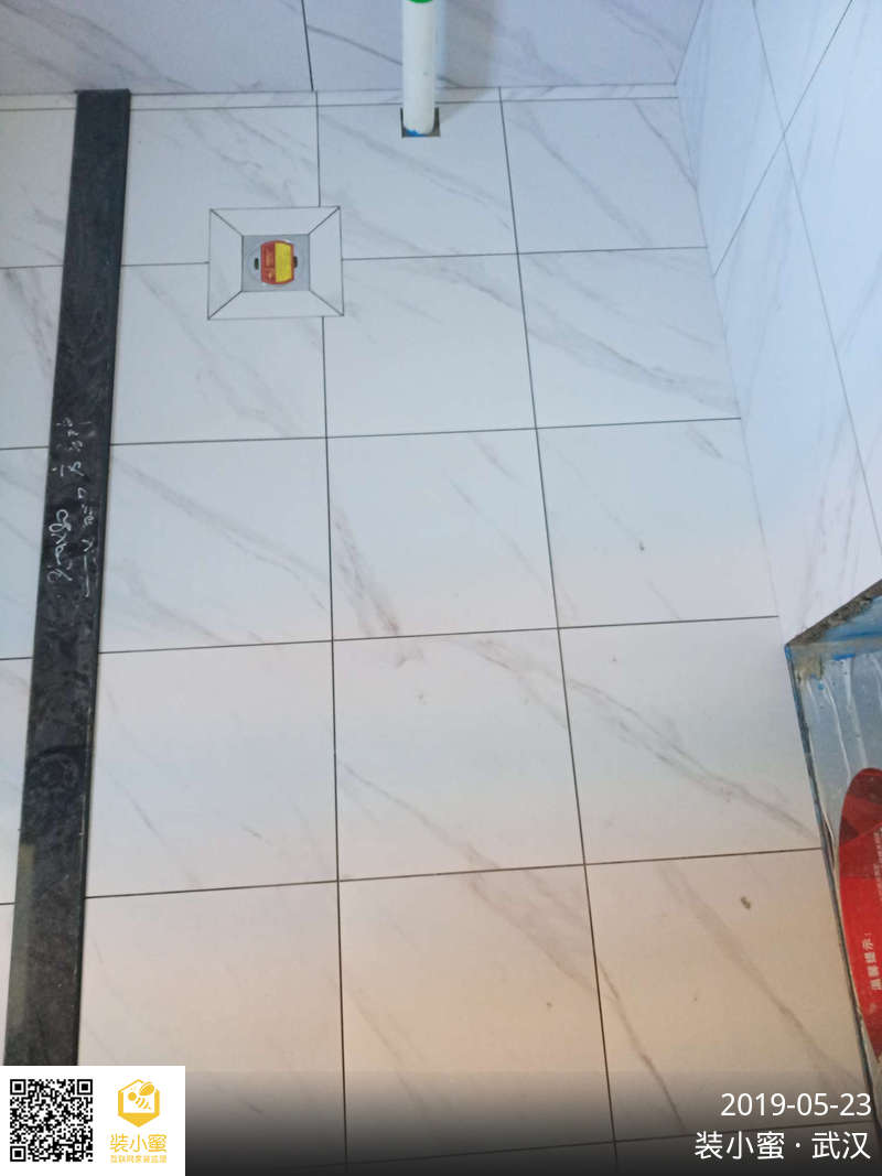

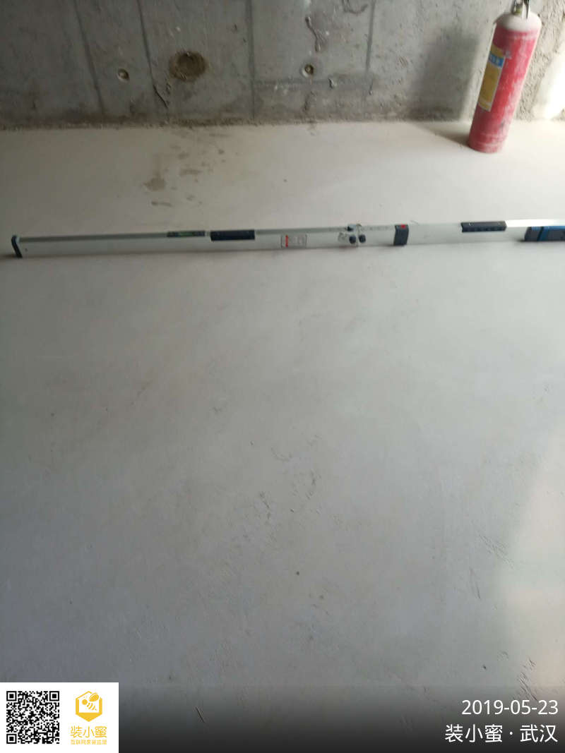

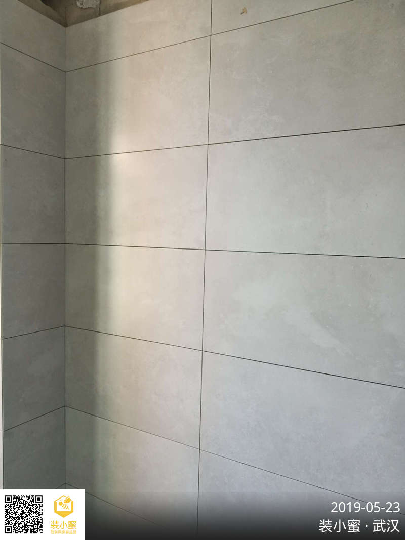

墙地砖已施工完毕,地面已找平。
①,瓷砖表面水电走向未贴标示,需要跟进张贴,防止后期安装打眼损坏管线。
②,地漏与下水管未结合良好,需要处理。

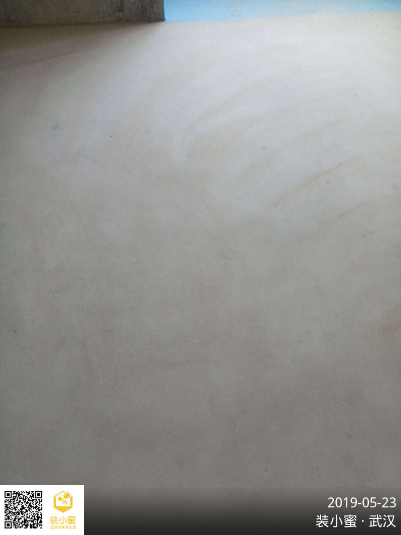

③,墙面基层平整度误差较大,需要加强处理。
建议油工使用粉刷石膏打底挂网找平,耐水腻子刮面层,建议阴阳角、踢脚线、门套、柜子周边区域用红外线找垂直方正。

瓷砖表面水电管线的走向已标识

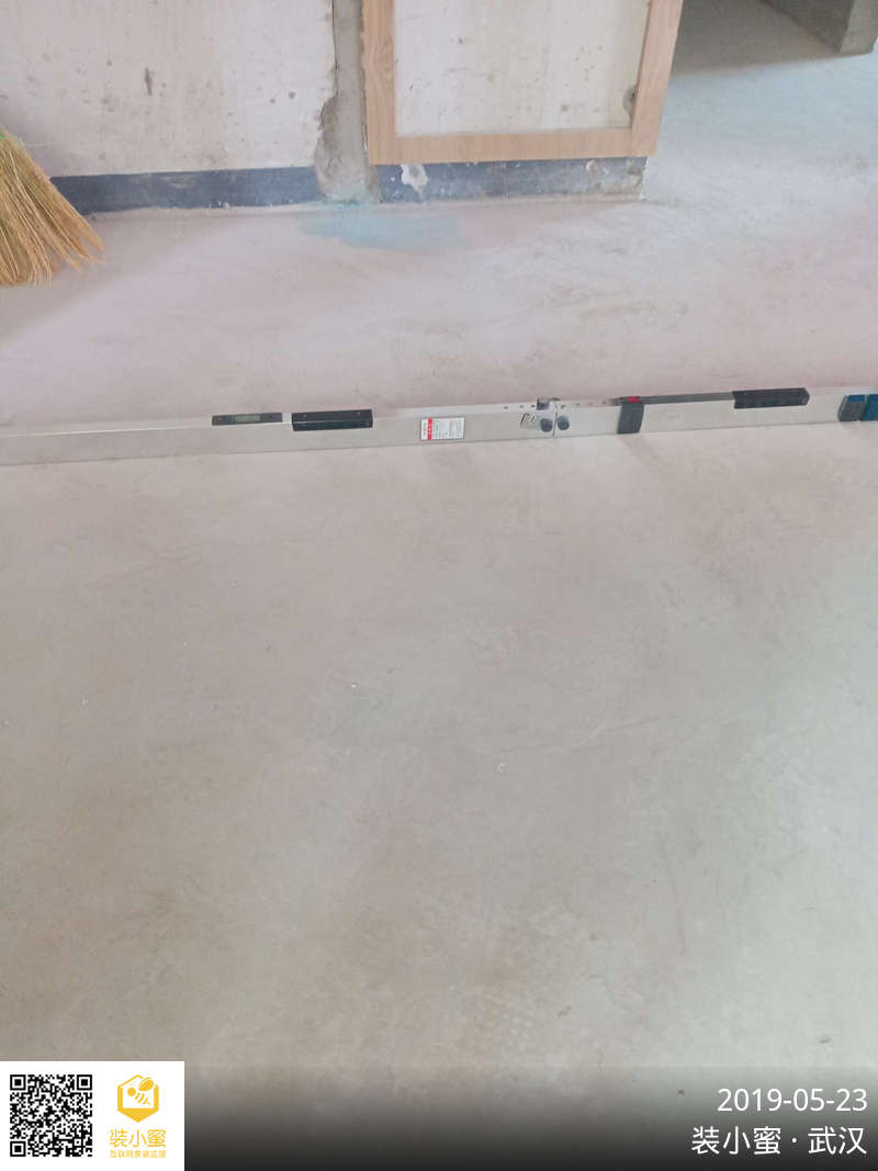

精找平层(地板)表面质量符合要求
精找平层施工无明显缺陷
