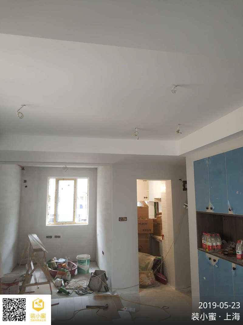

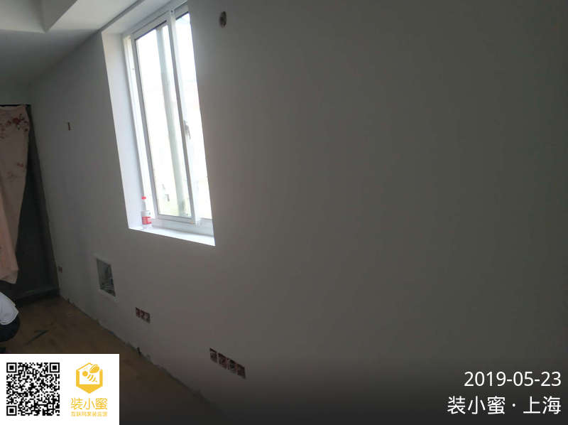

1、部分墙面有明显沙痕,需要加强
1、门套边、踢脚线上方200mm内的墙面,要求平整,平整度小于等于2mm。(灯光及筒灯墙面特别注意平整度)
2、腻子应干透,表面牢固,方可进行下一步施工。
3、打磨方向应上下顺直,不应乱向无轻重。
4、底漆可以适当的多加水,但不应大于30%,面漆20%,底漆应漆面细腻,顶面滚涂时滴落至墙面的底漆应及时抹平整,不留疤。
5、涂料涂刷应均匀、不露底、不流坠、不留刷纹。
5、顶、墙如分色线应平直,5m内小于等于2mm。
——来自装小蜜监理 张建俊

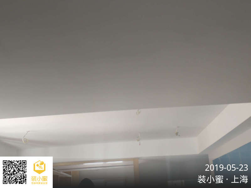

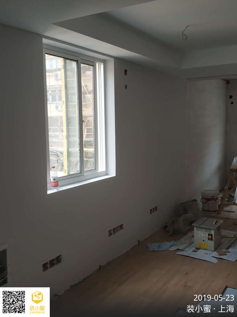

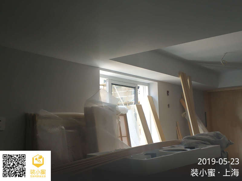

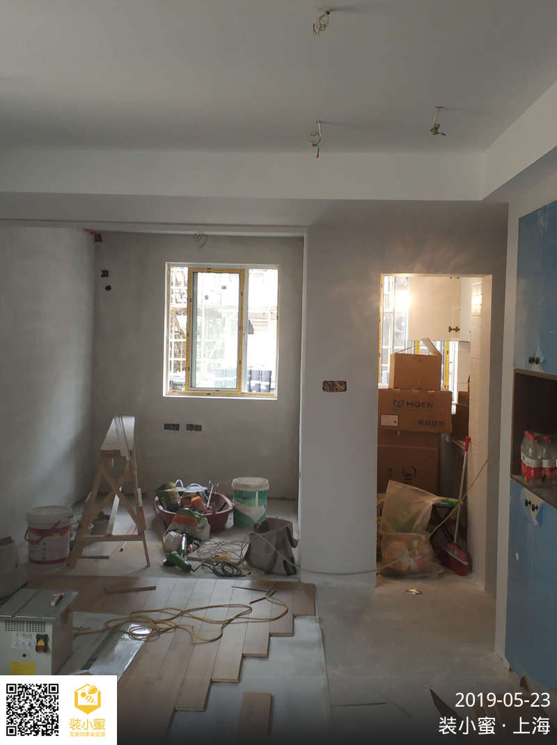

腻子打磨后整体平滑度符合要求
阴阳角打磨平直度符合要求
产品处批嵌平直度符合要求
内嵌橱柜周边区域方正平直符合要求
