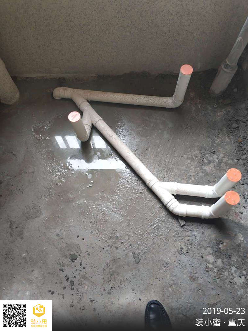

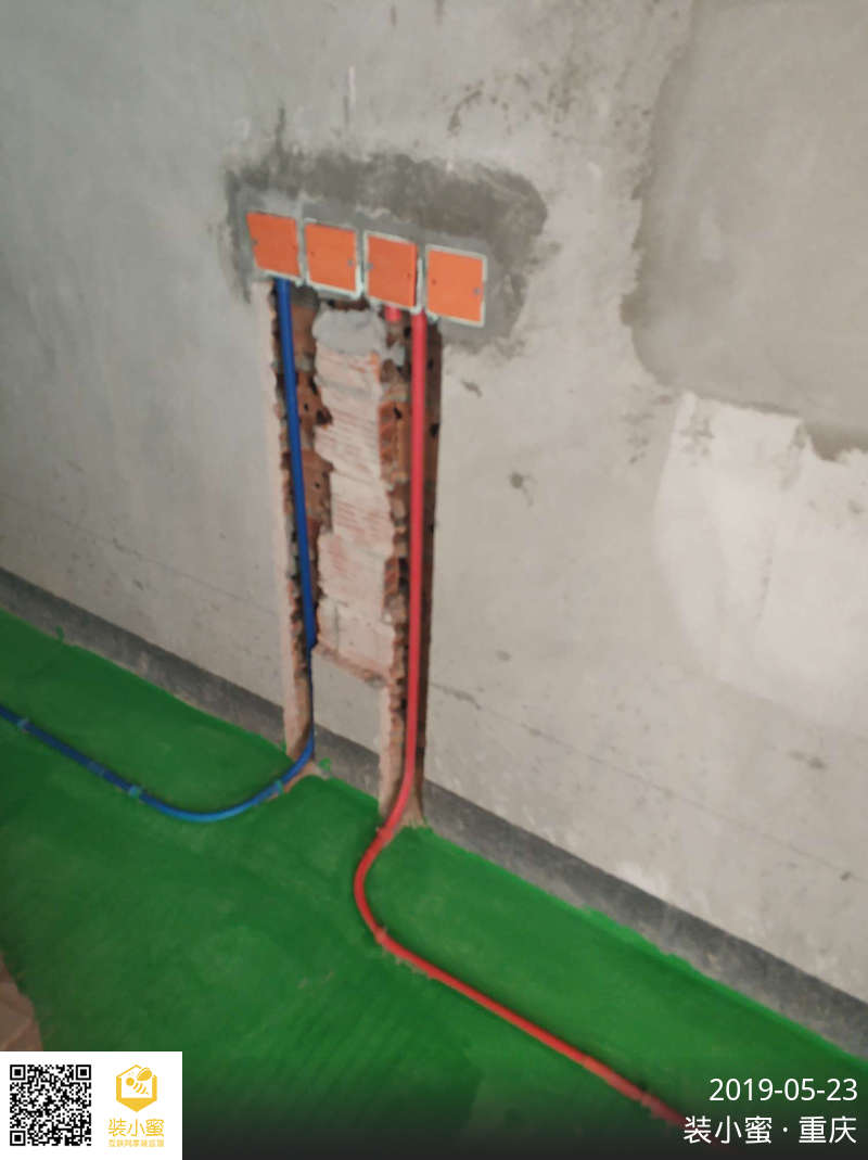

1:厨房地漏设置不合理,现场已协商具体方案,后期整改处理。

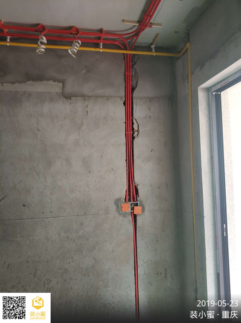

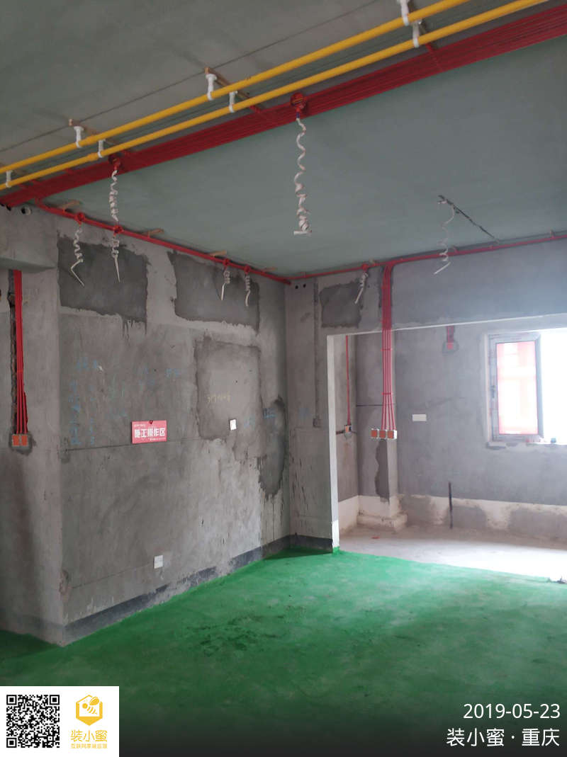

2:水管固定间距偏大,需要加设管卡固定。
3:线管固定间距偏大,需要调整。

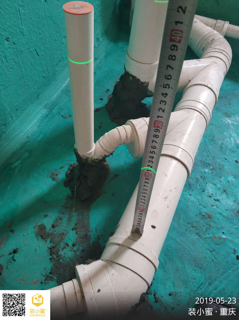

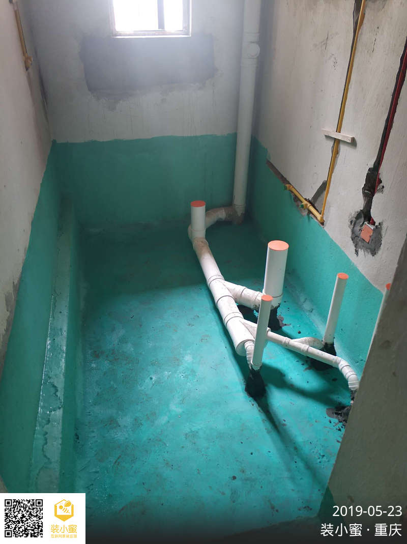

4:卫生间部分排水管坡度不够,需要调整。
5:确认卫生间马桶坑距,是否能安装。

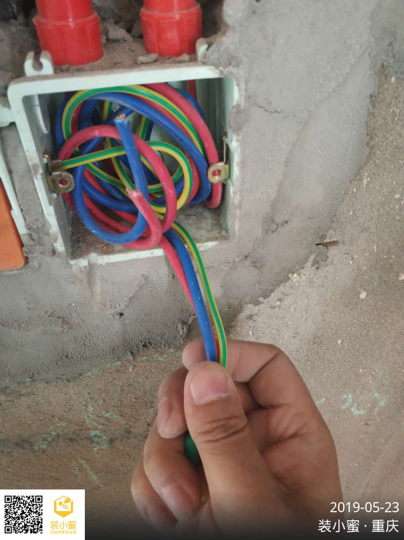

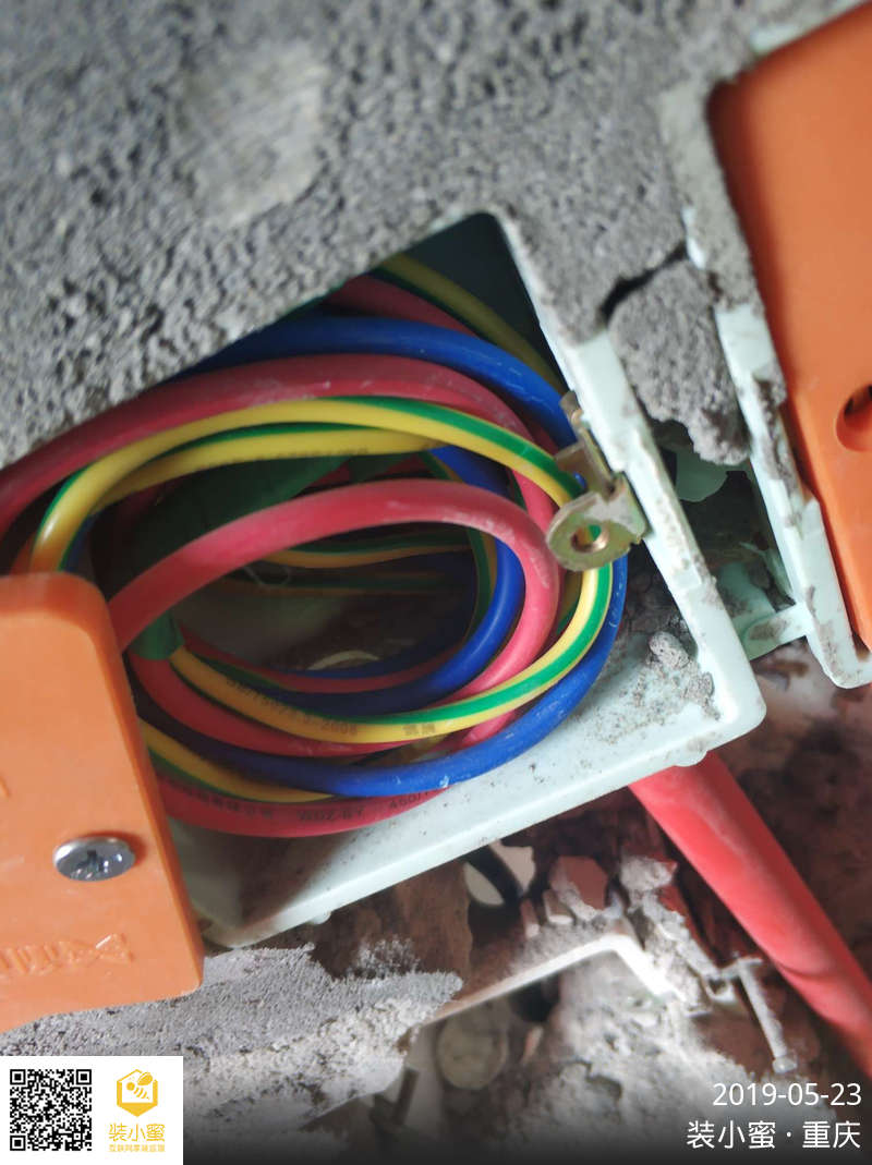

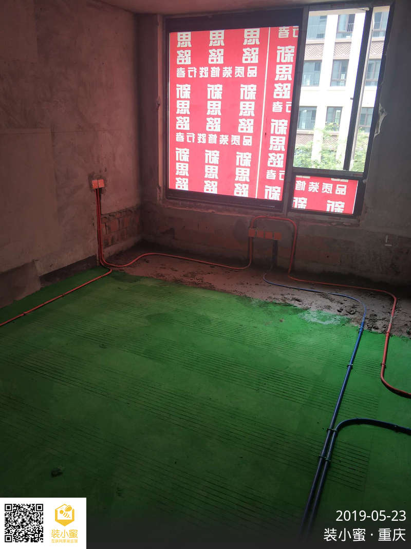

6:2.4米以下壁灯或镜前灯未铺设接地线,需要调整。
7:部分插座接地线与火零相线未同组同径大小,需要处理。
8:二次排水不能单独沉水湾,需要和活水沉水湾共同。

基坑回填前做闭水试验,不渗漏可回填,如果渗漏需再加固一次防水,排水管砌砖保护,
黄沙填平,干透后再做地面防水。如果卫生间陶粒回填要求砖砌做400*400田字格,面层铺
钢筋网;回填需注意地漏、便池和过门石的高度

卫生间防水涂层与基础涂刷均匀牢固,无漏刷、无起泡;防水涂刷高度:按规定,墙面防水不少于两遍。飘窗拆除后需做墙面防水

厨房排水管安装符合要求
符合标准:21项

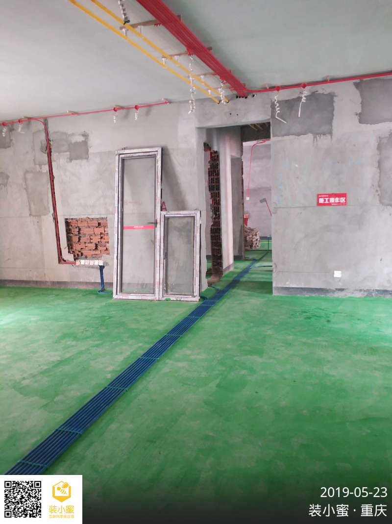

多管并管,已采用Y型三通连接
下水管道经通水试验,排水畅通
