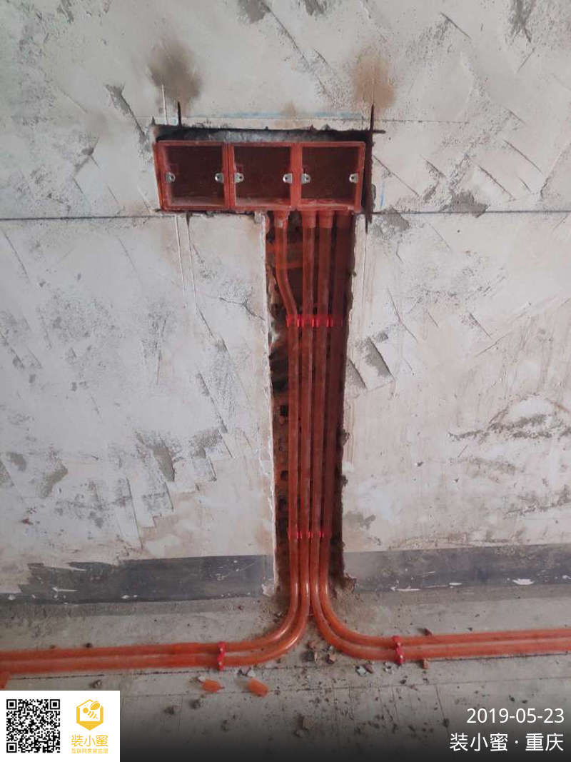

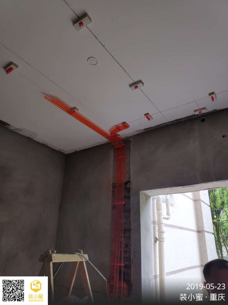

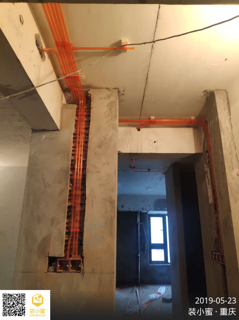

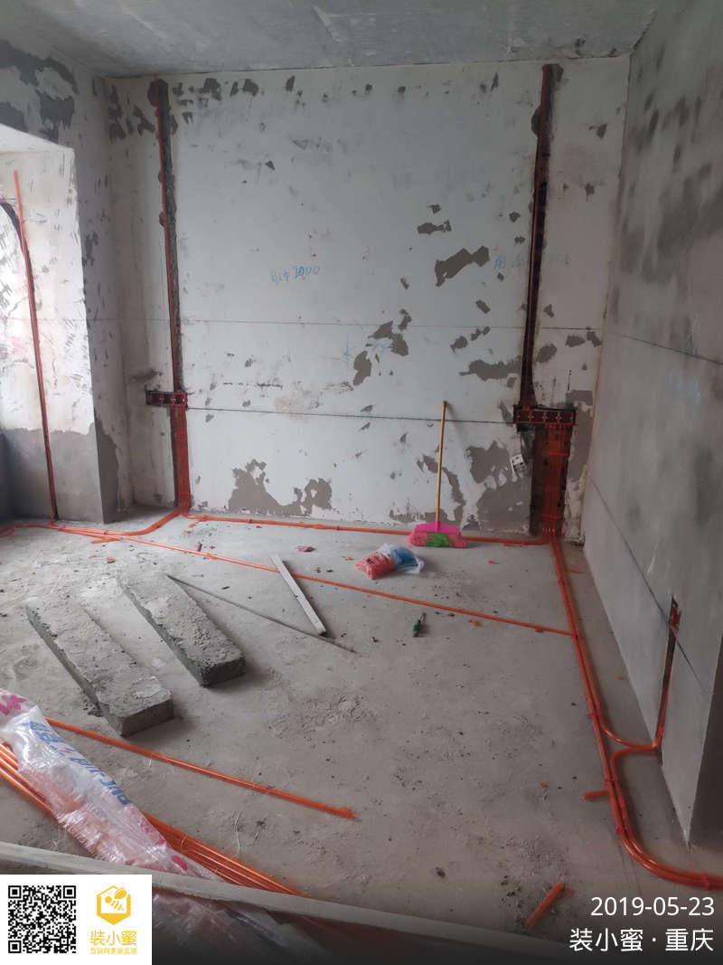

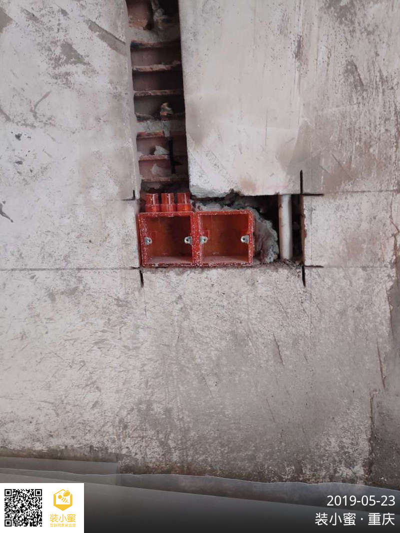

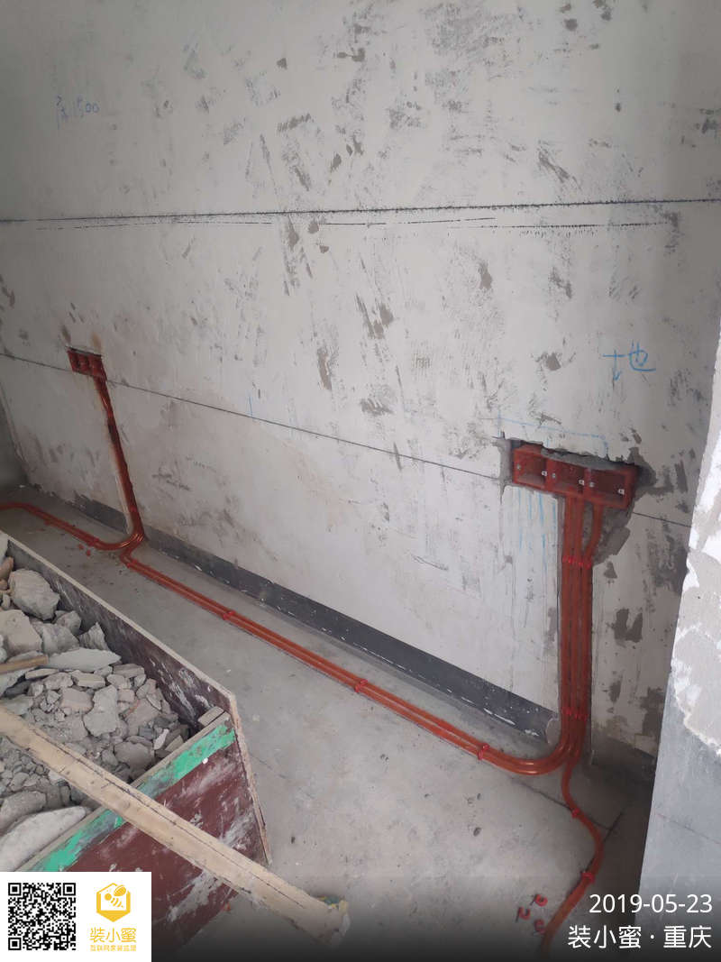

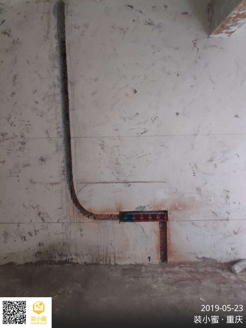

进度正常,目前水电工已进场开始施工,施工内容还较少,目前只进行了线盒的安装及少部分线管的安装,电箱已移位安装,采光井铝合金支架已安装,到场完成对电工进行施工工艺的交底,水电材料大部分还未到场
1.前期物业部分墙面空鼓已整改,还有墙面开裂未整改处理,因打线槽造成的墙面空鼓开裂还未整改完成,后续需施工方进行整改处理,采光井临时遮需措施还未安装到位,后续需抓紧处理,下水管预留管口正在重新钻孔,标准水平线及地面完成面线还未套,后续需弹线,部分横槽未进行整改调整
2.一楼卫生间线槽高度不足还未整改到位,需增加高度
1.厨房梁体两侧墙面不协调,后续需橱柜方注意橱柜的尺寸协调,保证橱柜台面平直

开槽宽度与深度符合要求
开槽宽度与深度符合要求
