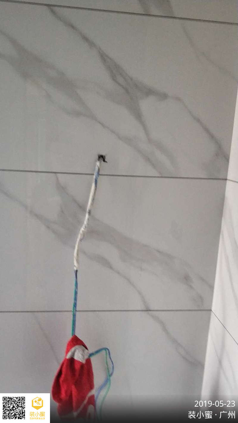

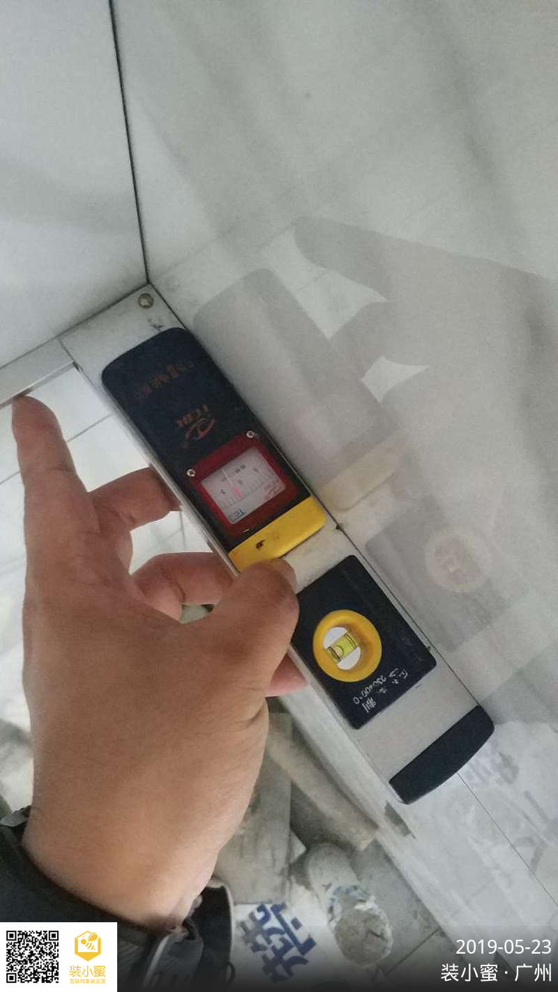

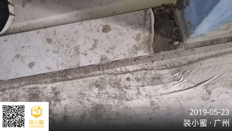

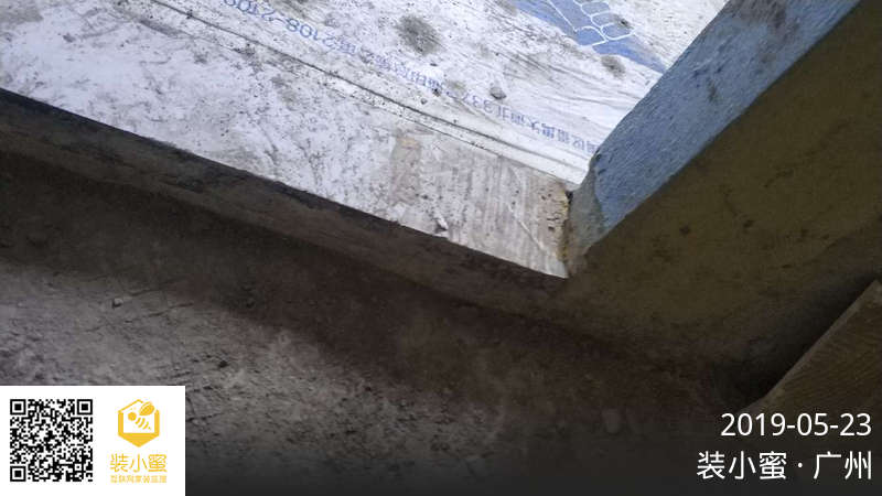

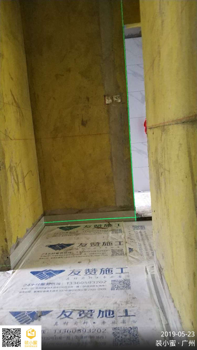

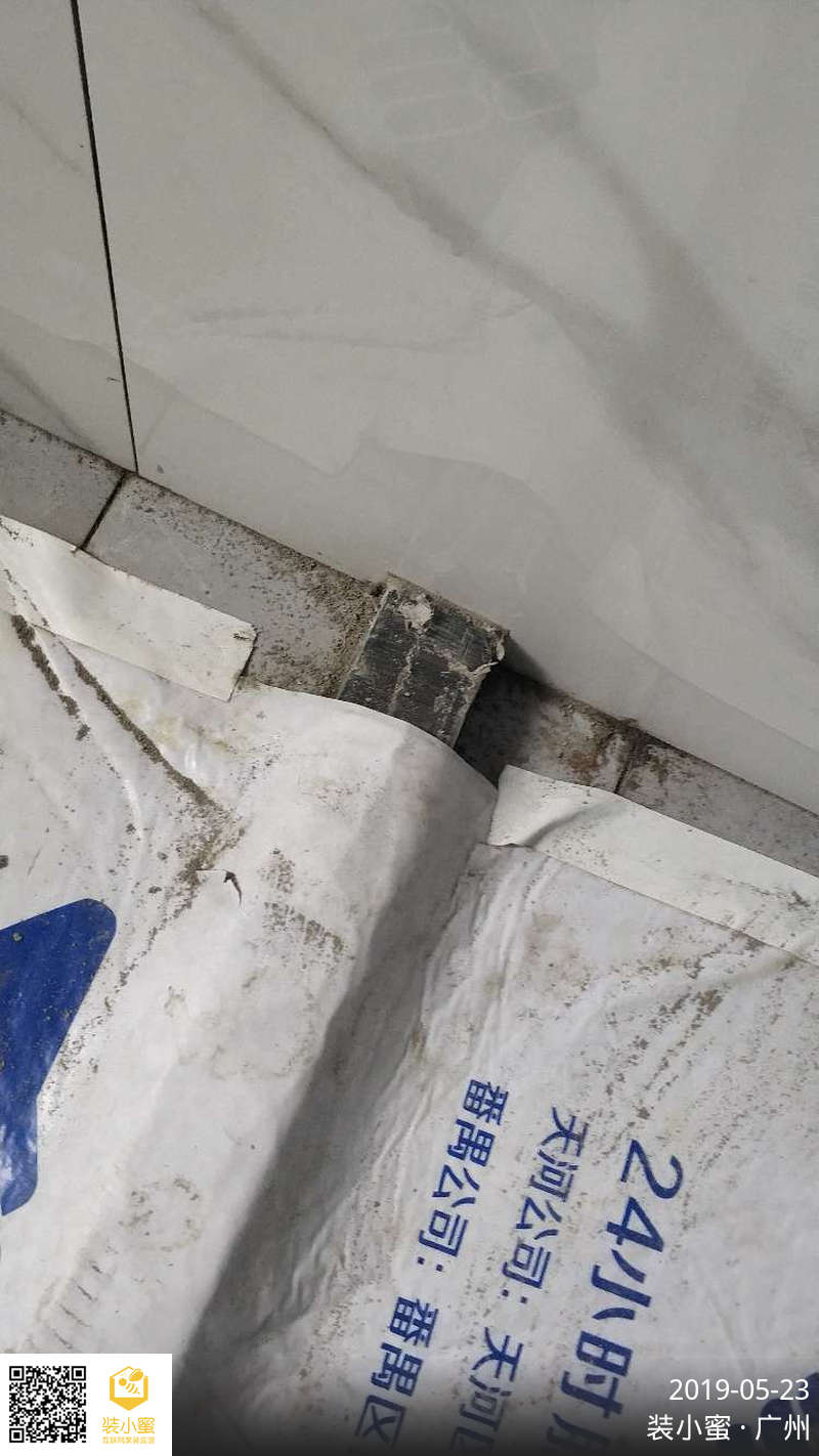

1.客餐厅处踢脚线处,部分未凸出墙面,预留抹灰厚度。图片如下!

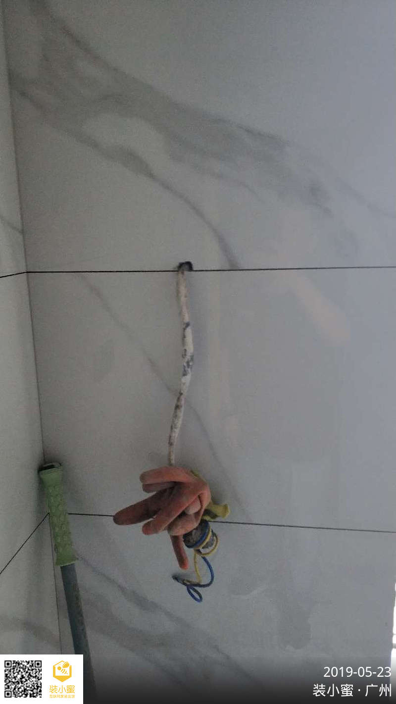

2.公卫开关走线天花处,有孔隙,建议凿开点再补水泥。

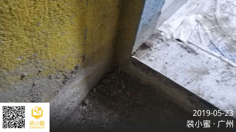

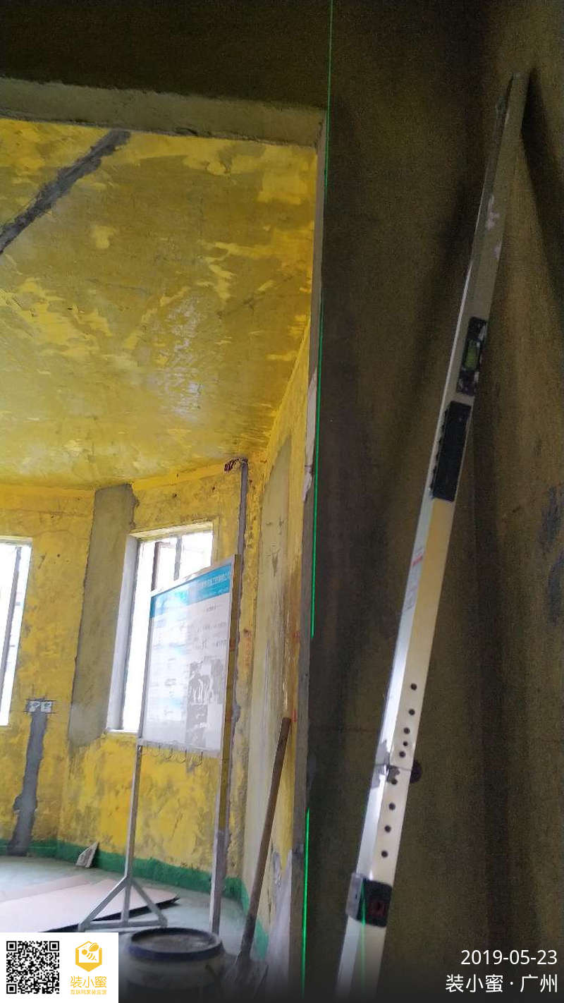

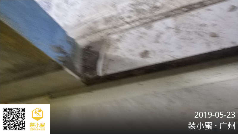

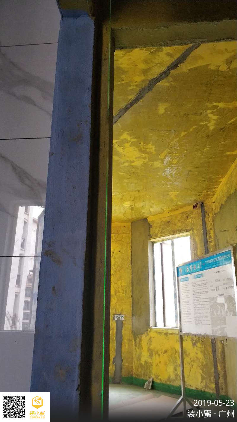

3.天花顶面处,木楔改为拔除,建议在扇灰之前拔除木楔。

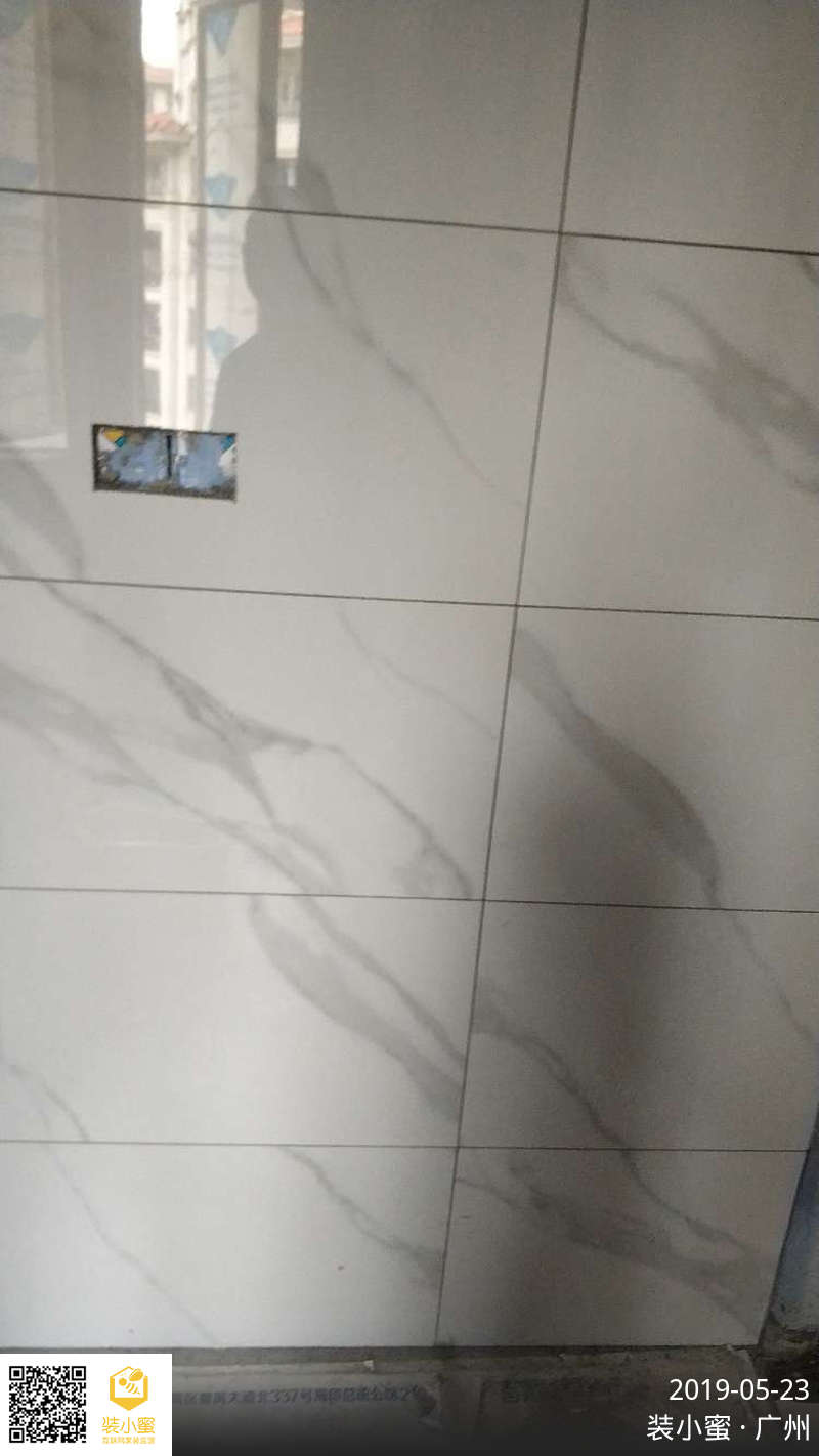

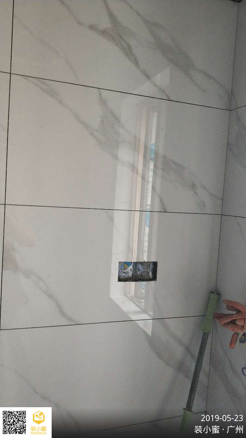

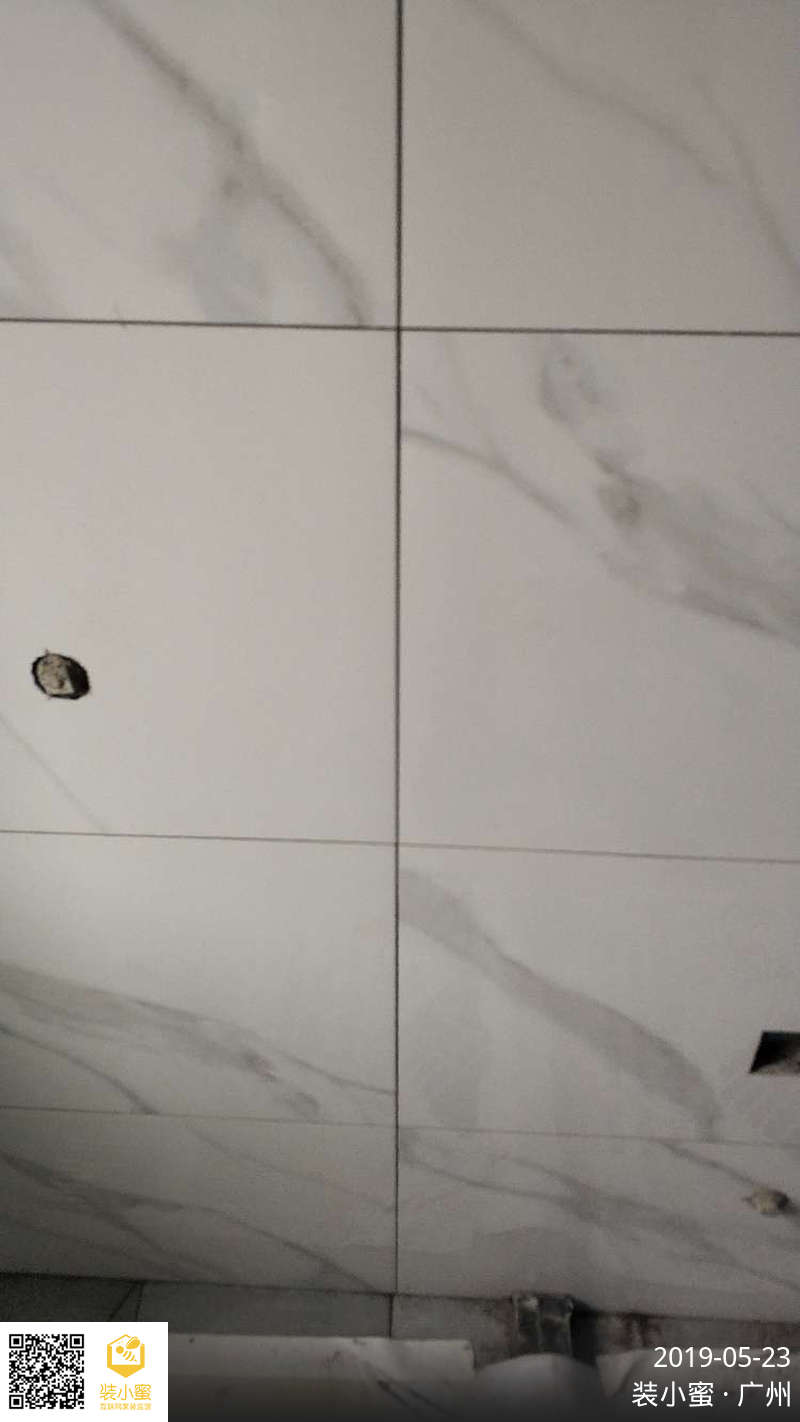

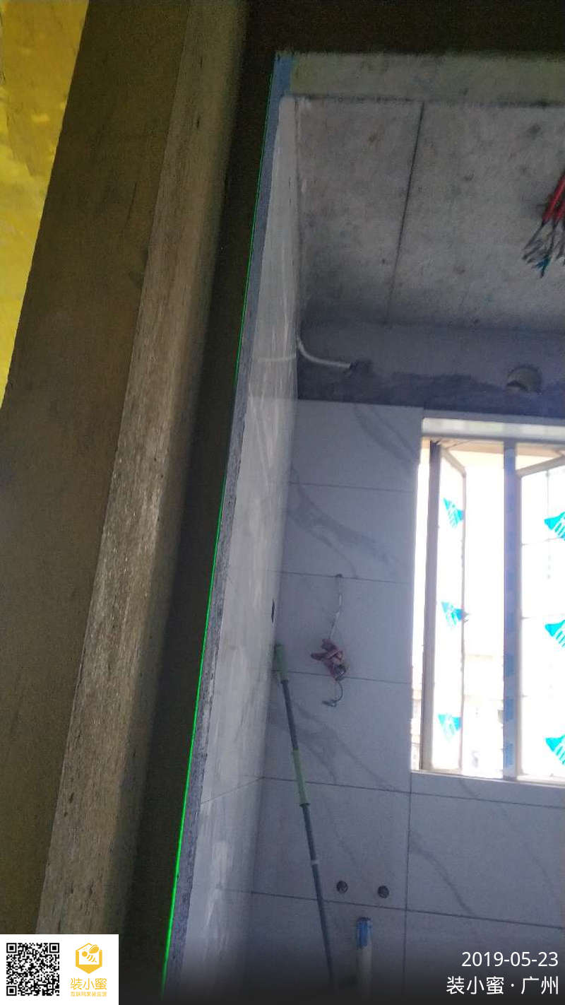

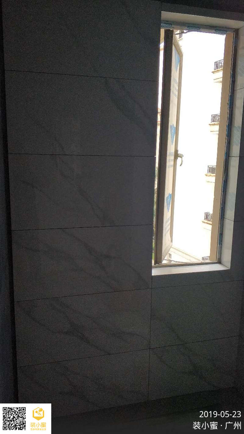

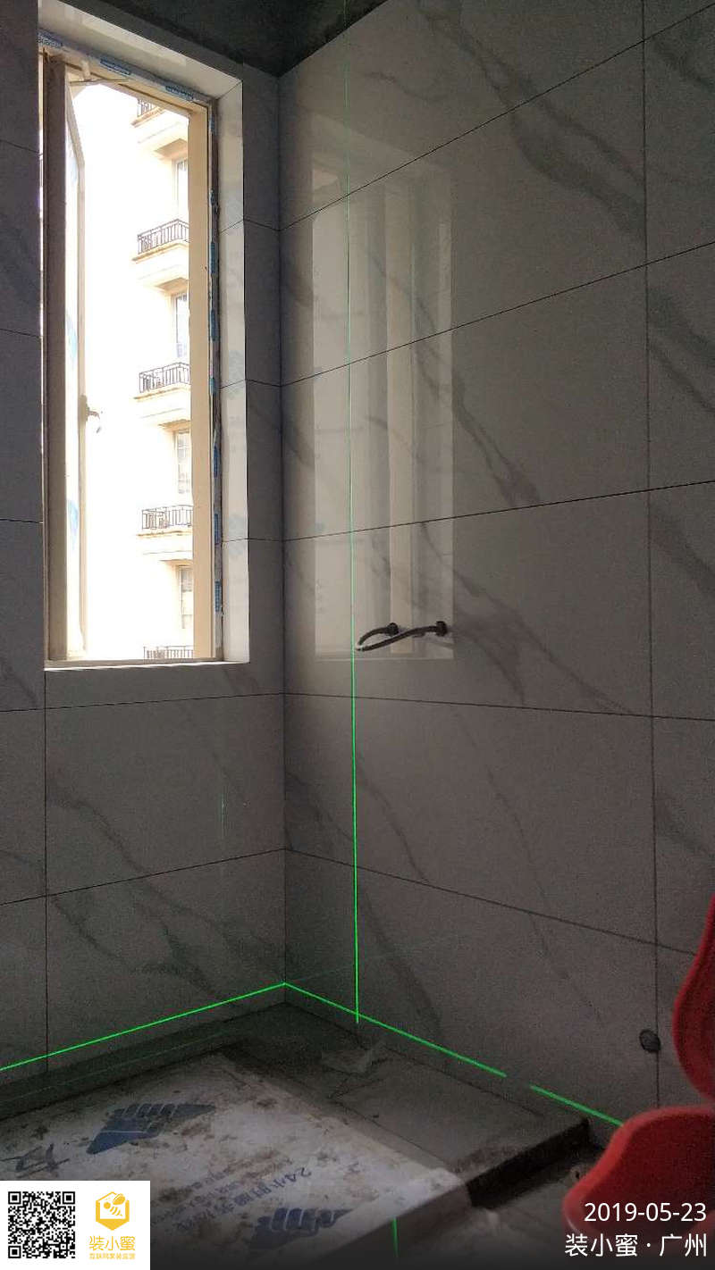

4.主卫在其窗边左侧上方,有一墙砖空鼓,建议灌浆或换砖。

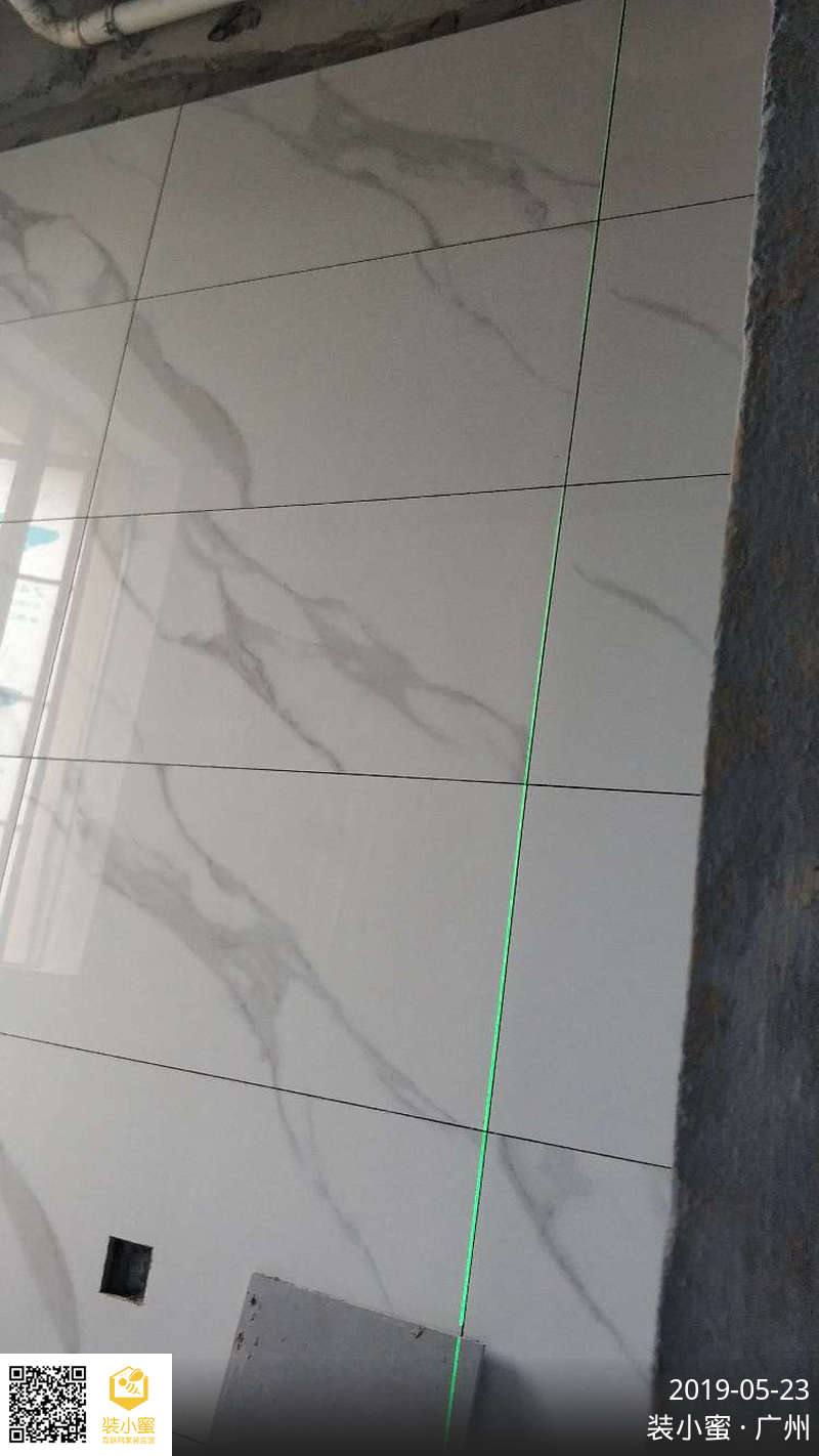

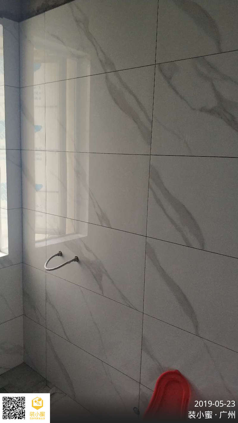

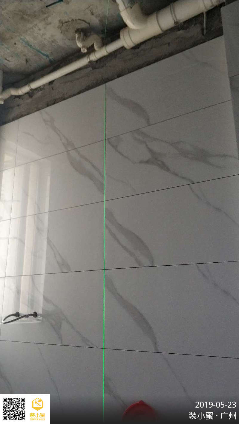

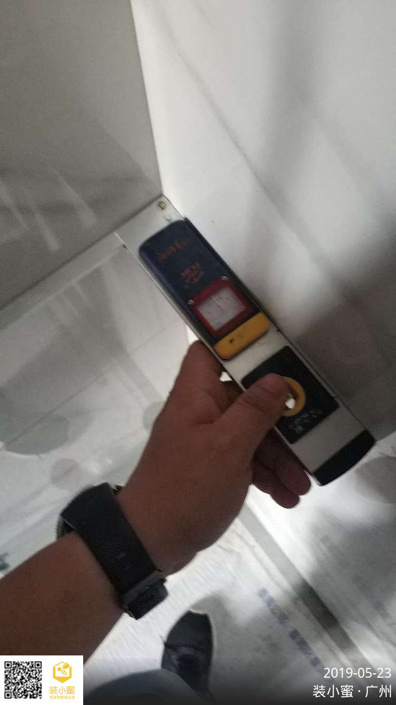

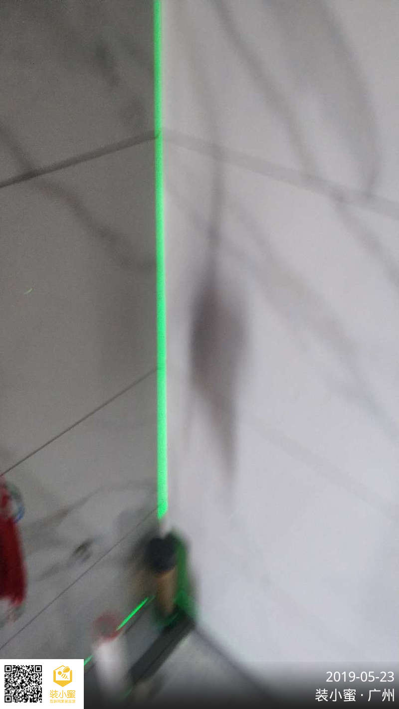

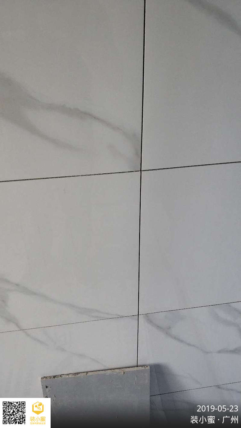

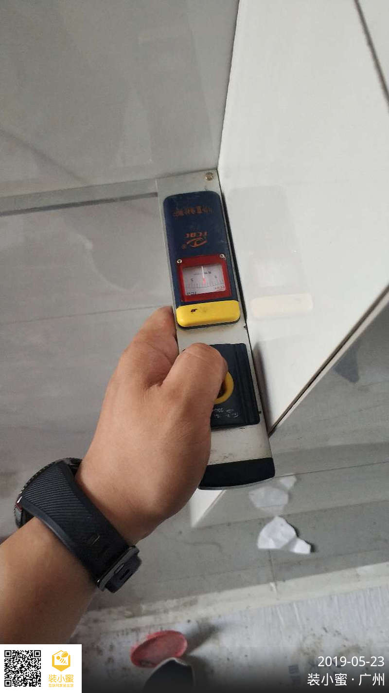

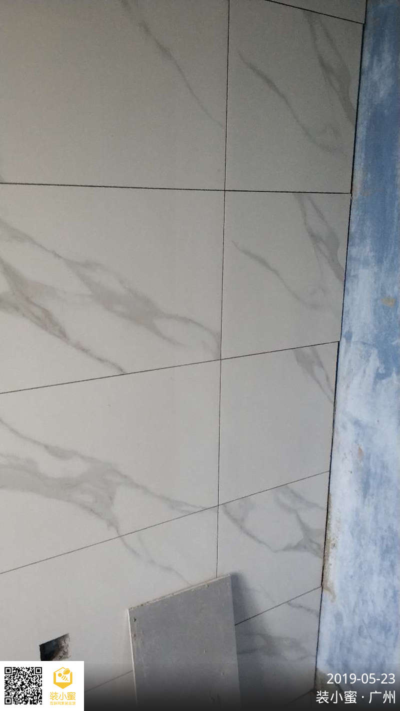

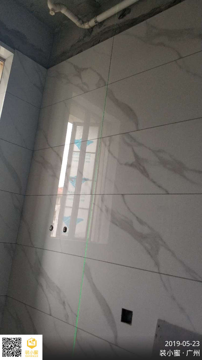

5.进主卫左侧墙面瓷砖,平整度偏差有4mm左右。

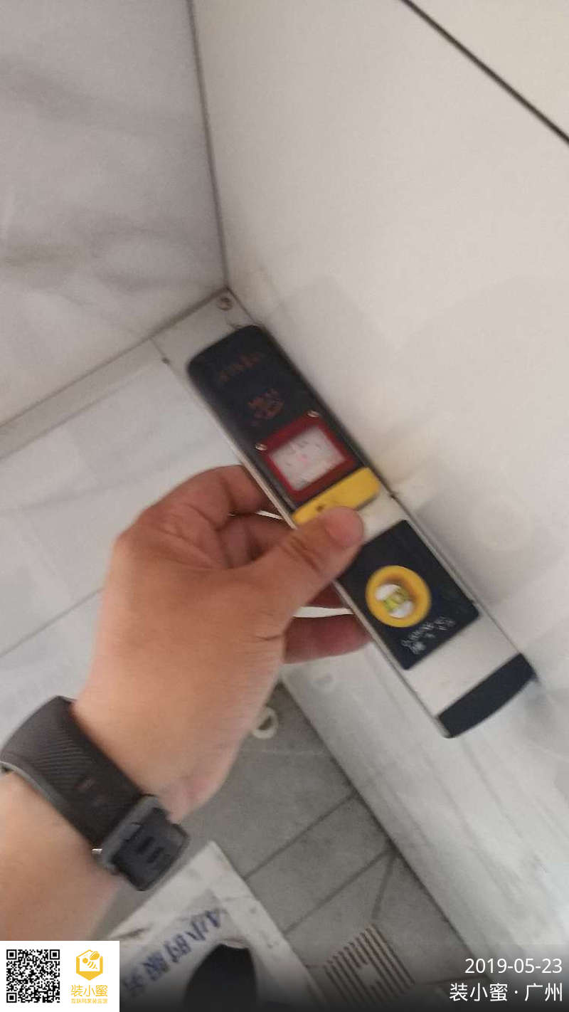

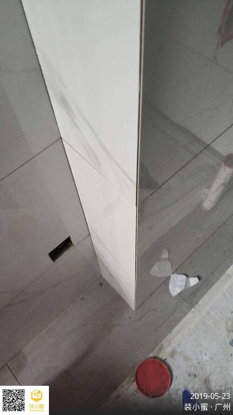

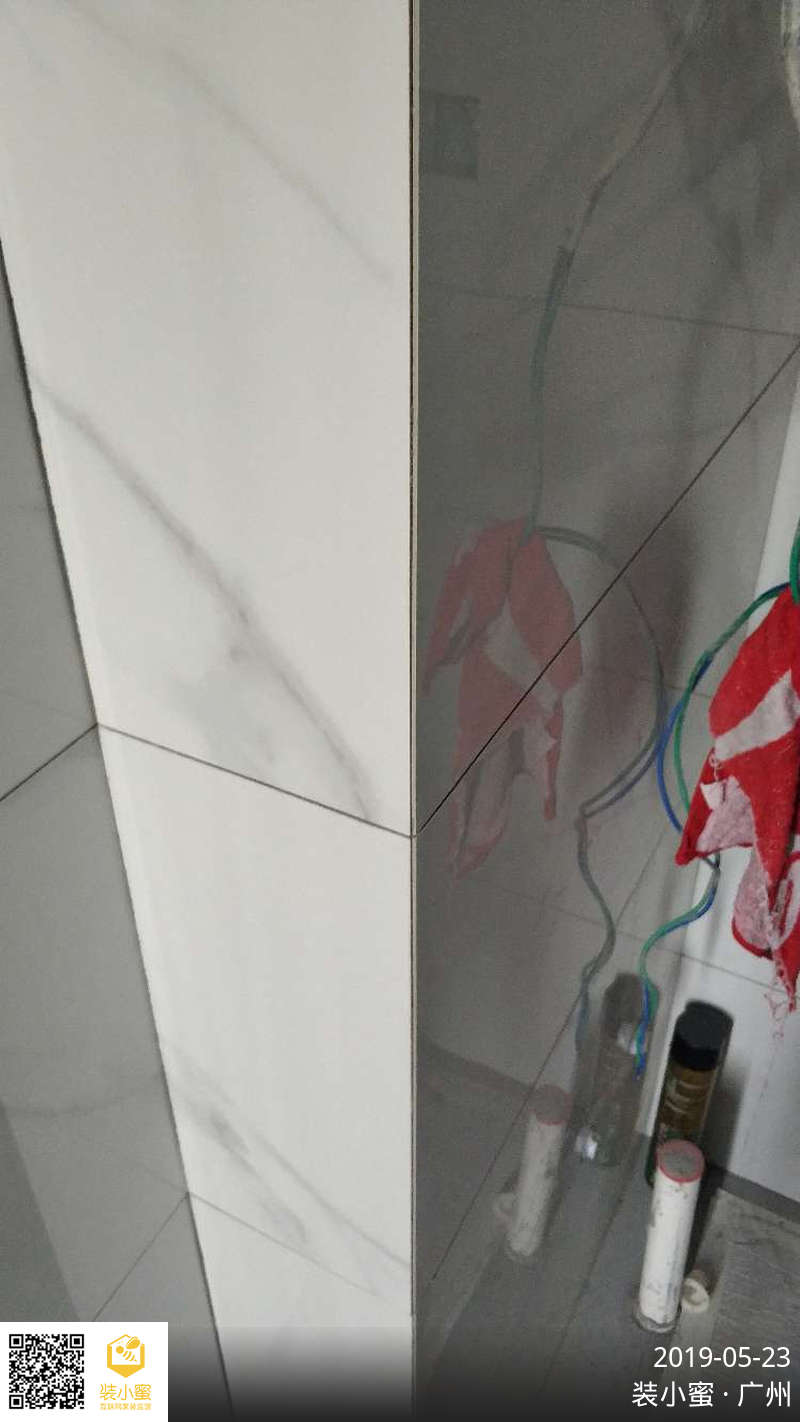

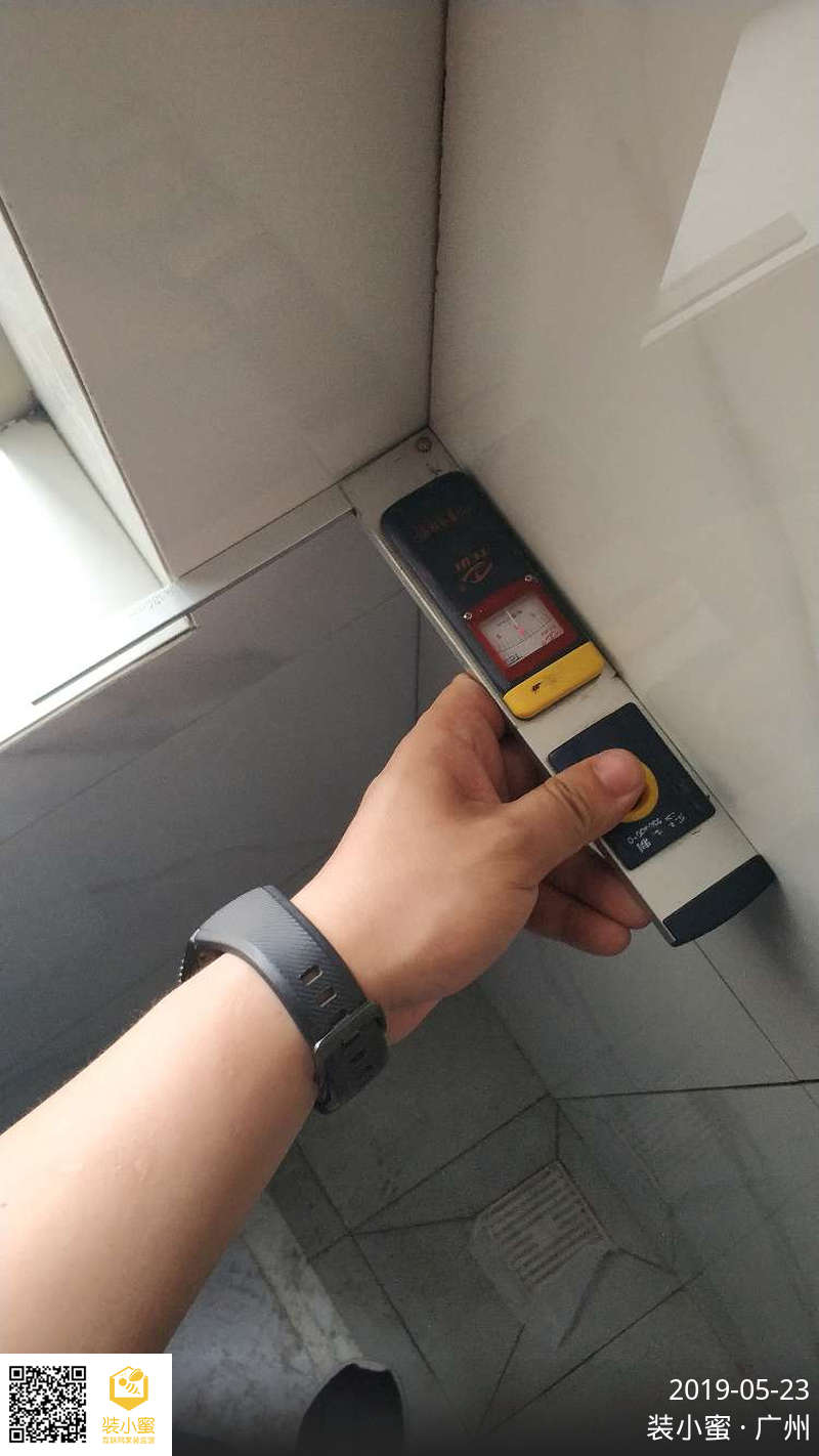

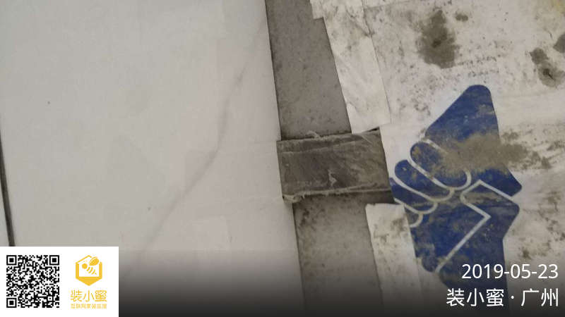

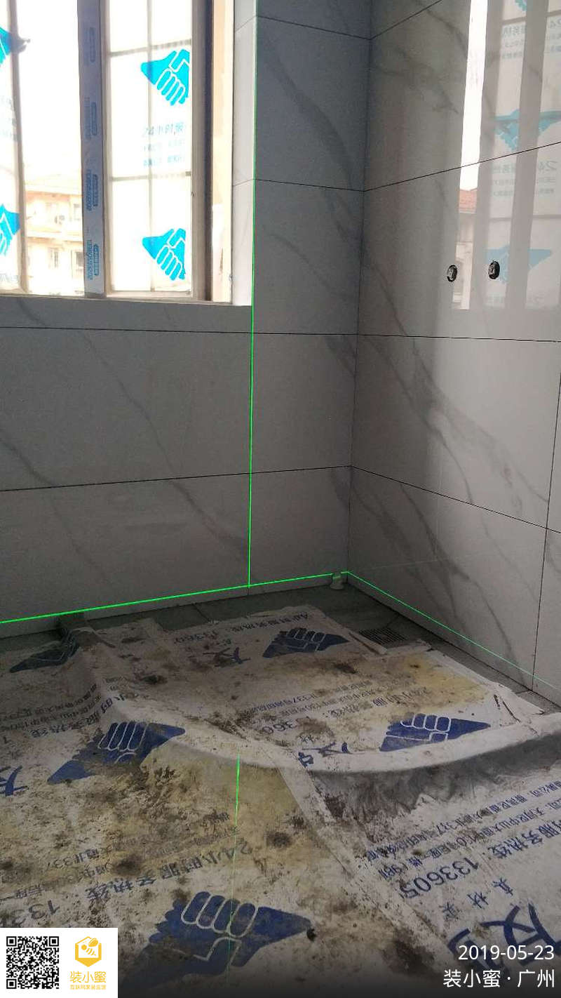

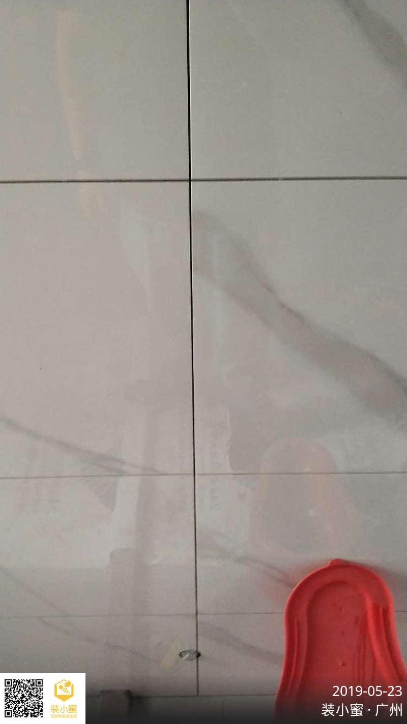

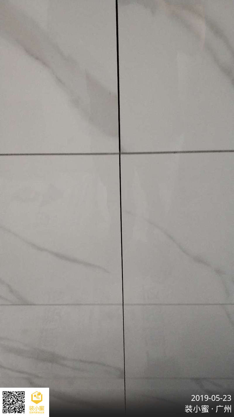

6.公卫放马桶一侧阴角与厨房一阴角留缝误差偏大,应控制在1mm之内。

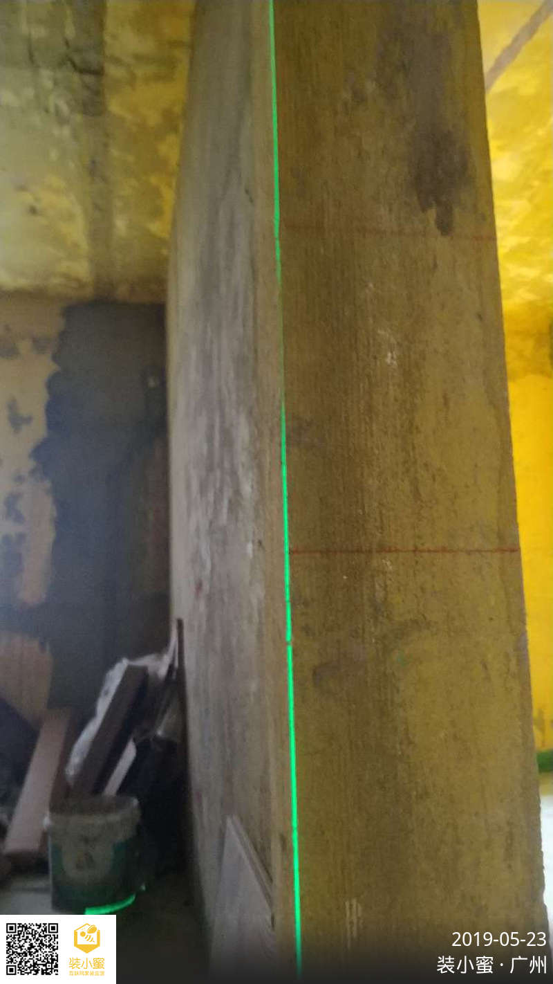

7.客厅圆弧不圆,可使用阳角圆弧抹子修圆弧。
1.卫生间贴墙砖,应接缝均匀,若阴角处砌砖为非整块砖,应砌砖均匀,其留缝误差控制在1mm内,较为美观。
2.墙面贴砖应留缝均匀,保证平整度、方正度、垂直度、四个角在同一平面,避免空鼓。
3.墙面非整块砖留在非明显区间。
4.瓷砖切割面应光滑平直,两交接墙面应使用未切割墙面压切割墙面砖。

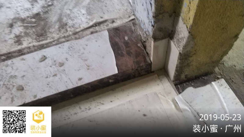

门槛石与安装符合要求

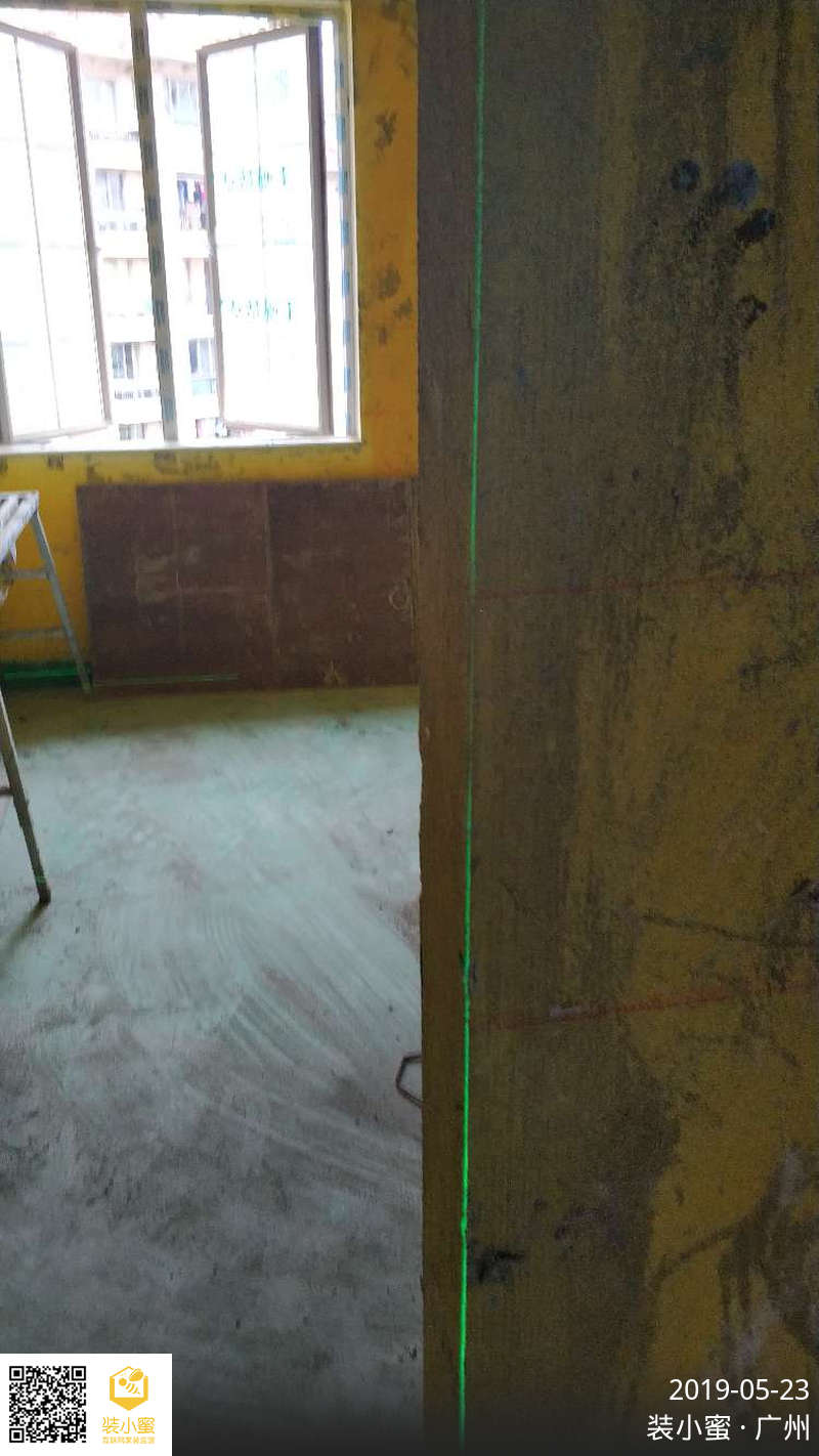

门洞两侧墙面垂直偏差符合要求
