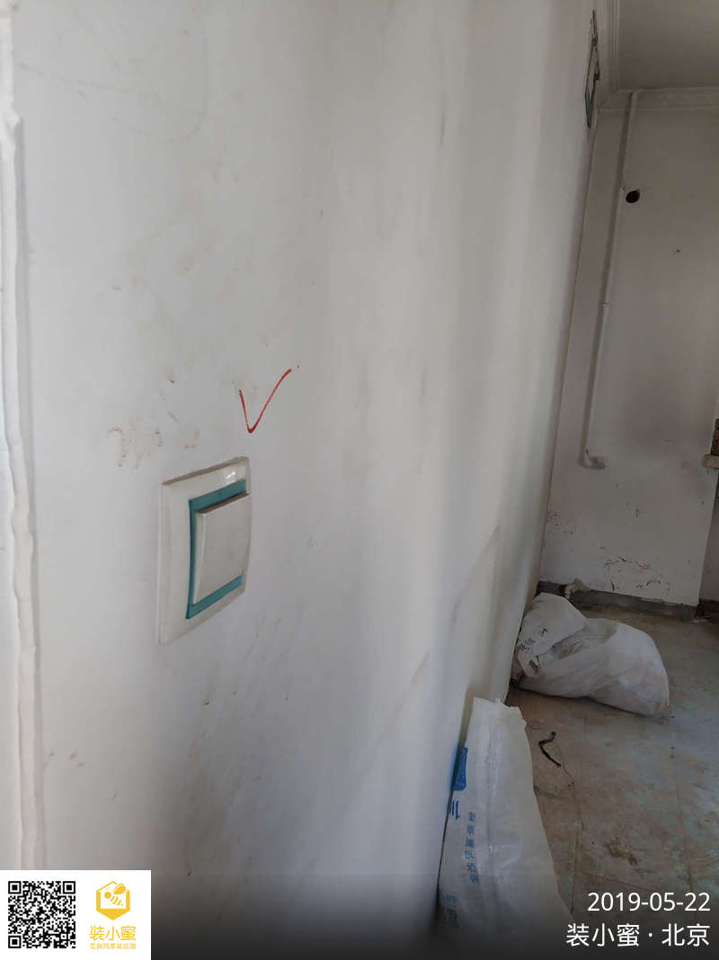

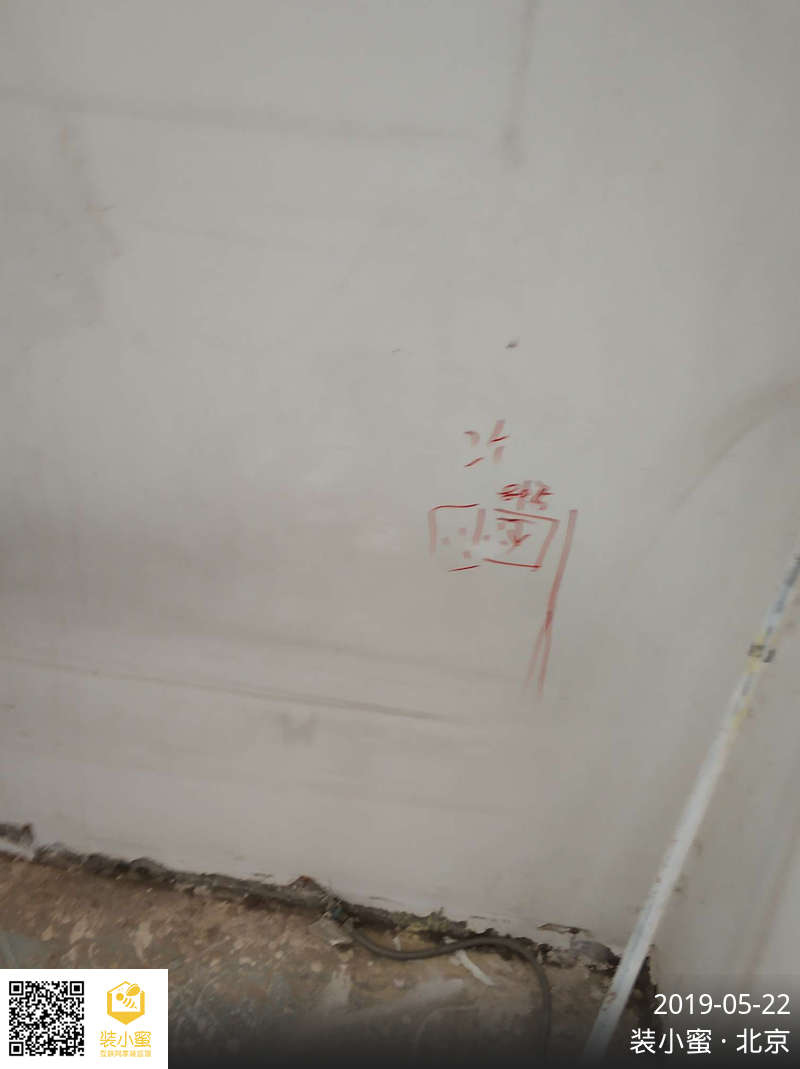

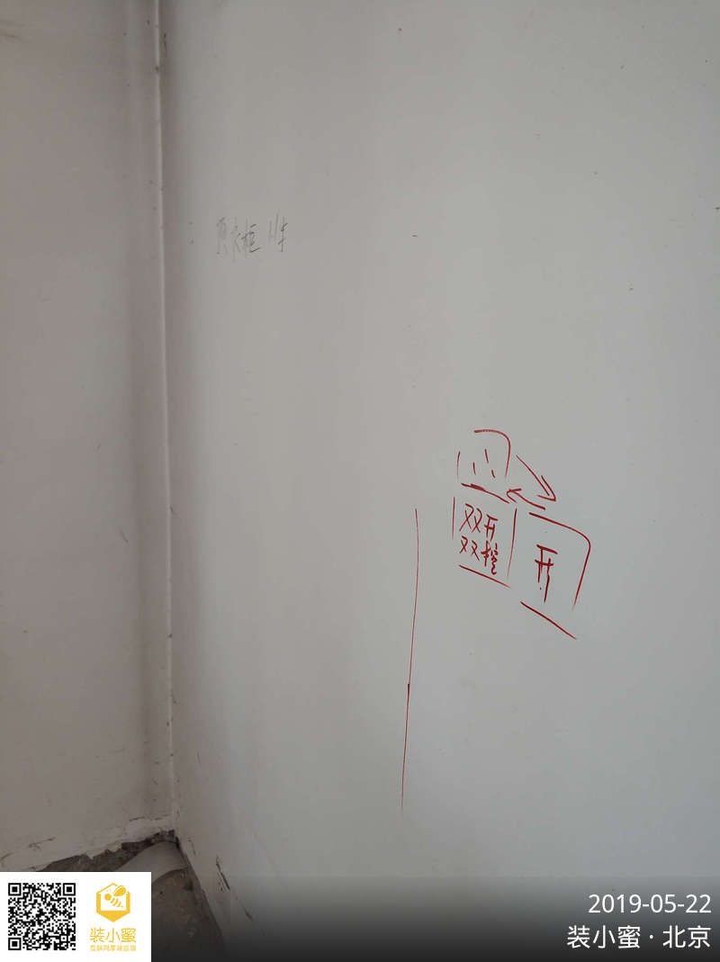

本次为【开工准备与确定水电定位】是第1次上门
客户:2人,设计师:1人,工长:1人,水电工:1人,客户家人:1人
施工正常,今天确定水电定位,厨房待出图纸。

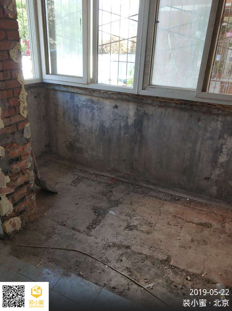

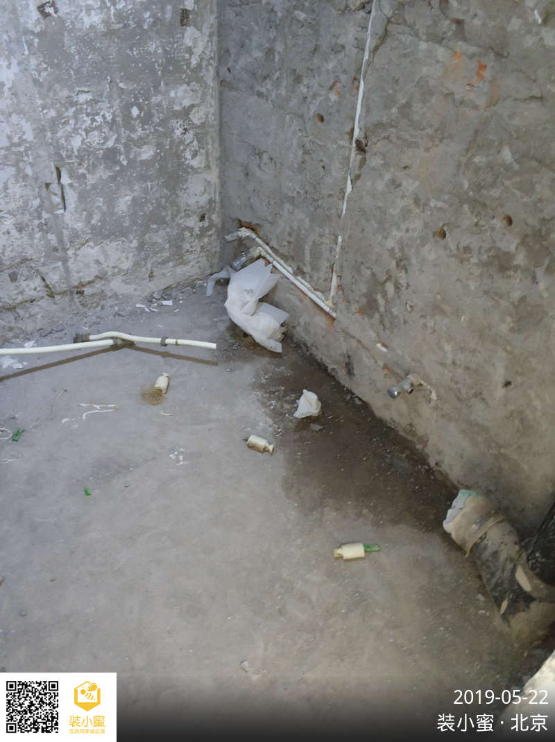

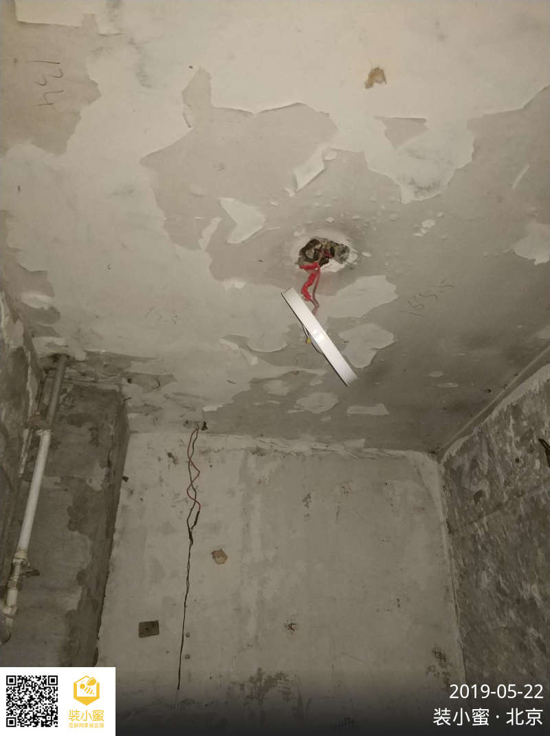

1.用空鼓锤检查卫生间有空鼓现象,待水电改造时清除彻底。

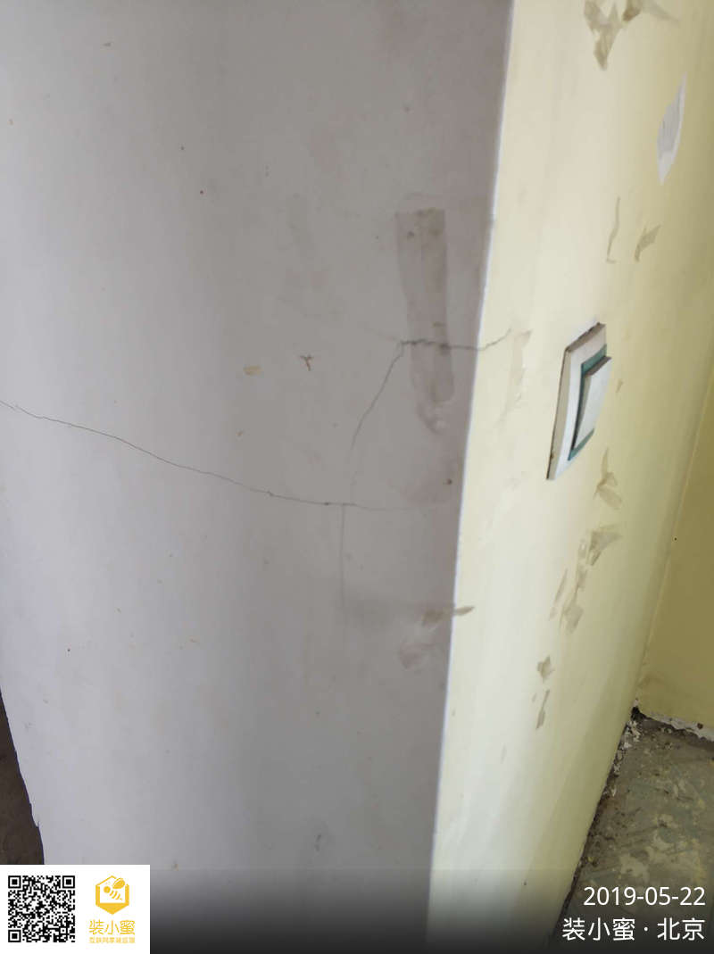

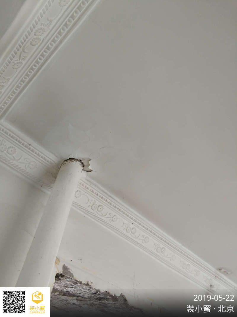

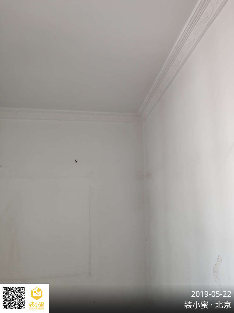

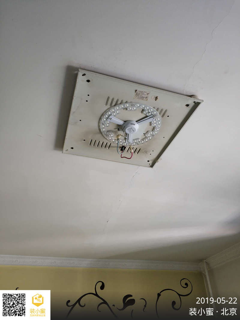

2.检查墙顶面耐水腻子层保护完好,只有较小的开裂现象,沟通后客户要求可以不铲除,对局部开裂地方贴网来加强减少开裂处理。
3.卫生间马桶改造到最里面由于改下水管约有2米长PVC管带有弯度,后期可能会有堵的现象(堵的几率小),建议弯度改成45的弯通,调整好坡度。(为了使淋浴空间标准大一点)

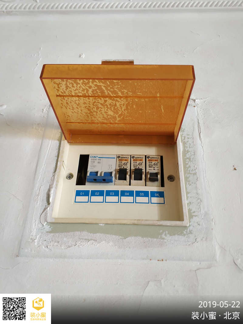

4.水电施工要求横平竖直,冰箱不单走回路,已告知电工师傅,后期巡查时继续监督和沟通规范要求。
后续施工中注意用水用电安全文明施工。
