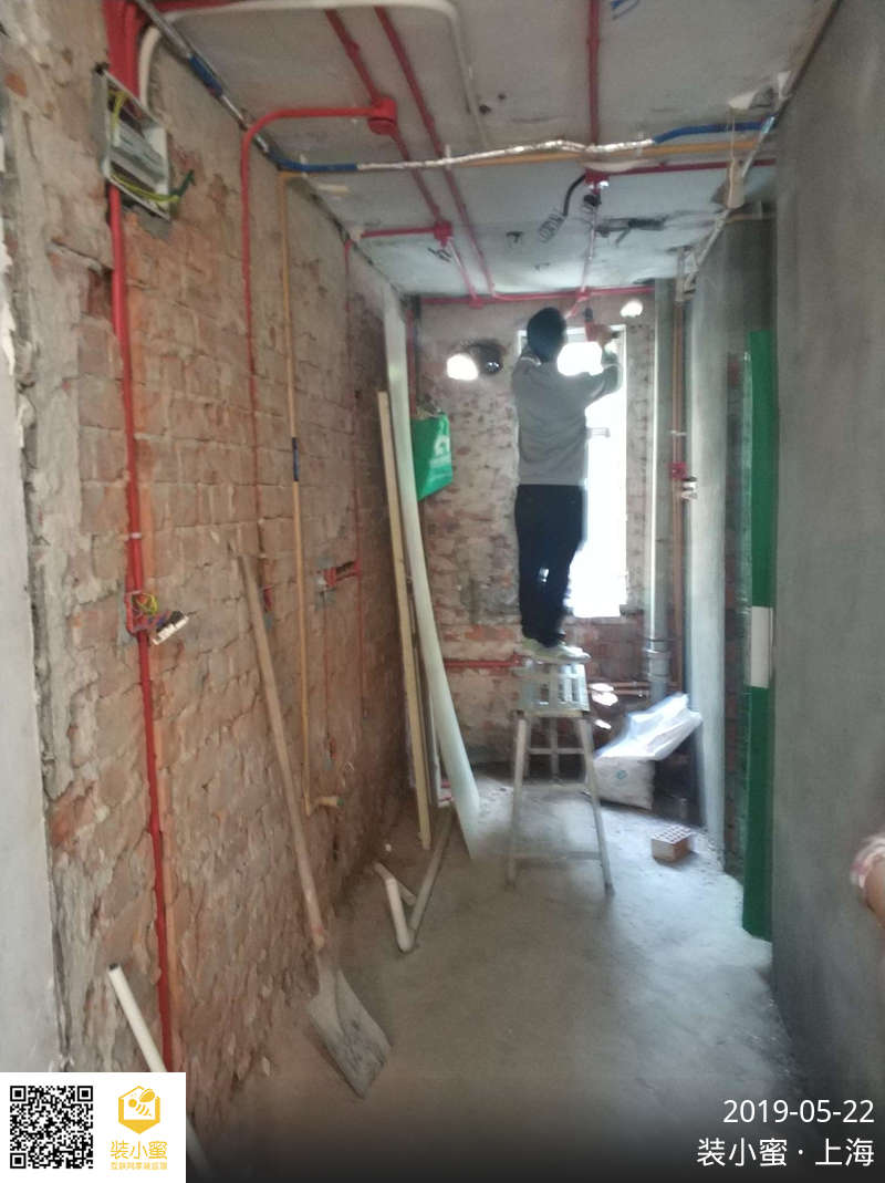

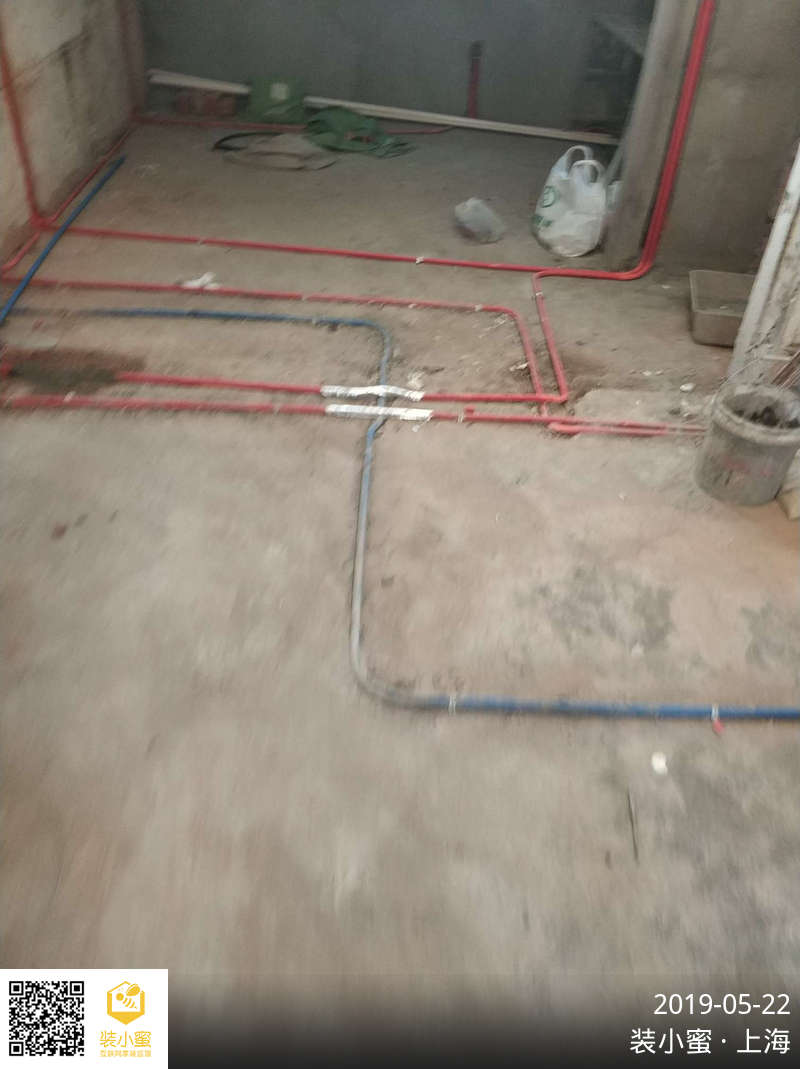

施工进度正常,需要继续保持。水电隐蔽施工完成。

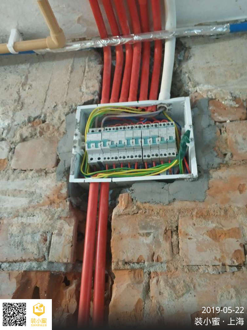

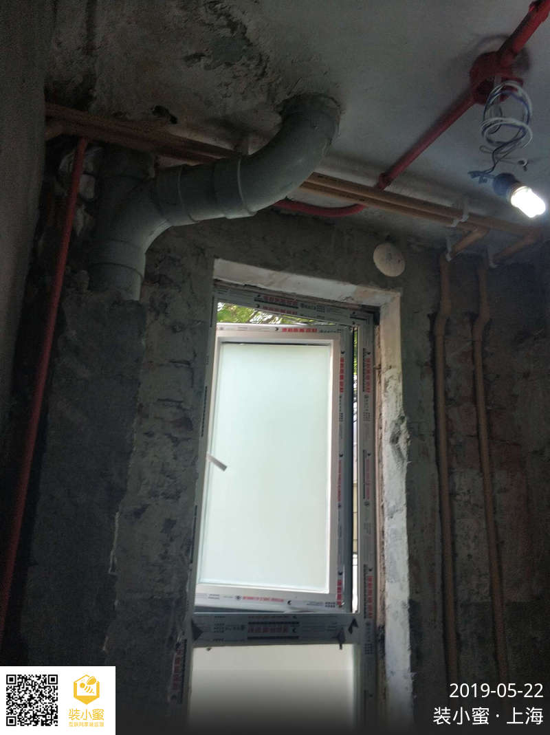

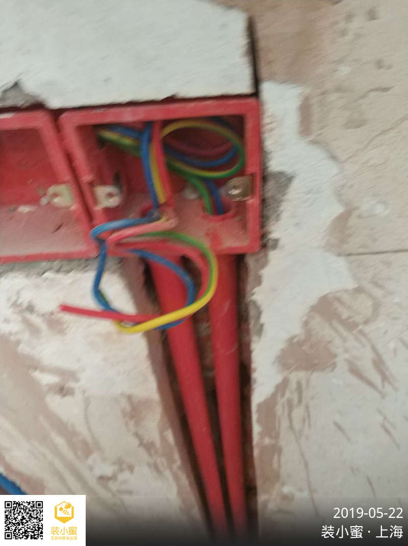

1、强电箱内电源线局部有露铜现象;2、强电箱内部分电管连接未使用锁扣;3、卫生间、厨房间顶面灯头线裸露,需要增加套管及盖板;4、空调电源插座暗盒与电管连接未使用锁扣;5、冰箱回路电管内电源线超过截面积40%规范要求,需要分管穿线;6、客厅卧室墙面开槽内电管未单独固定;7、主卧顶面灯头线位置不居中,影响美观;8、卫生间排水管未安装,下次巡检进行复查;9、厨房间墙面插座暗盒局部安装不水平。以上问题已告知施工队,需要共同督促施工队进行整改。
