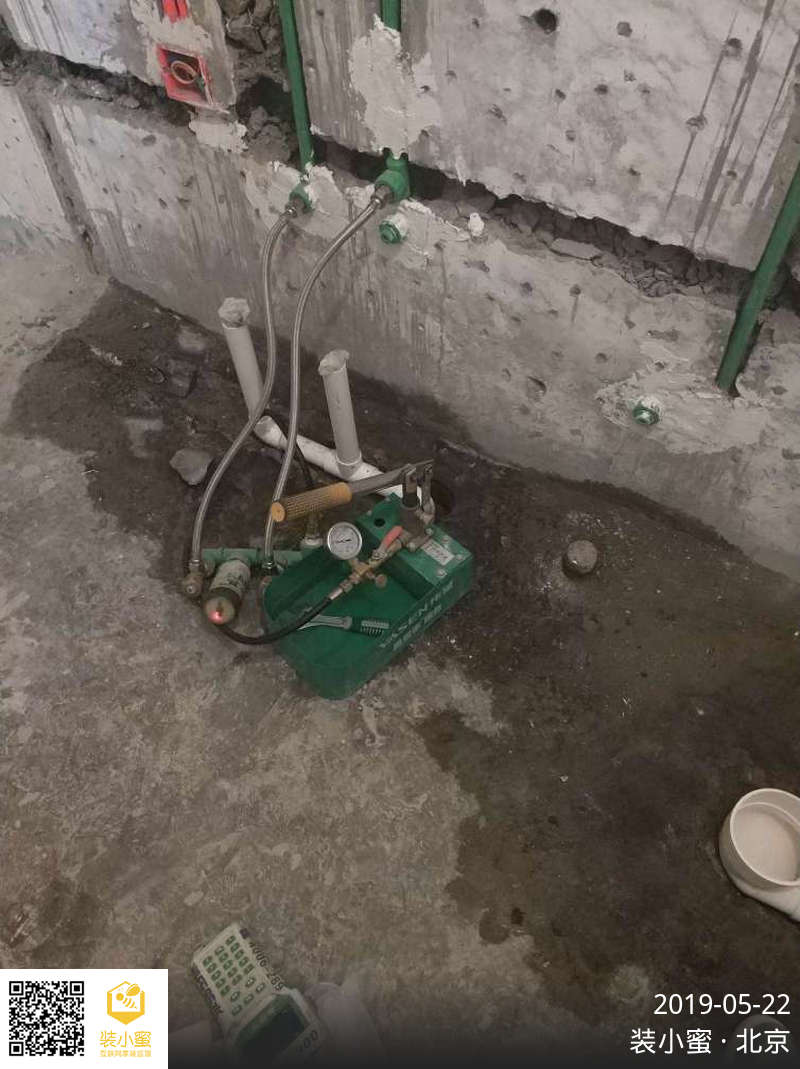

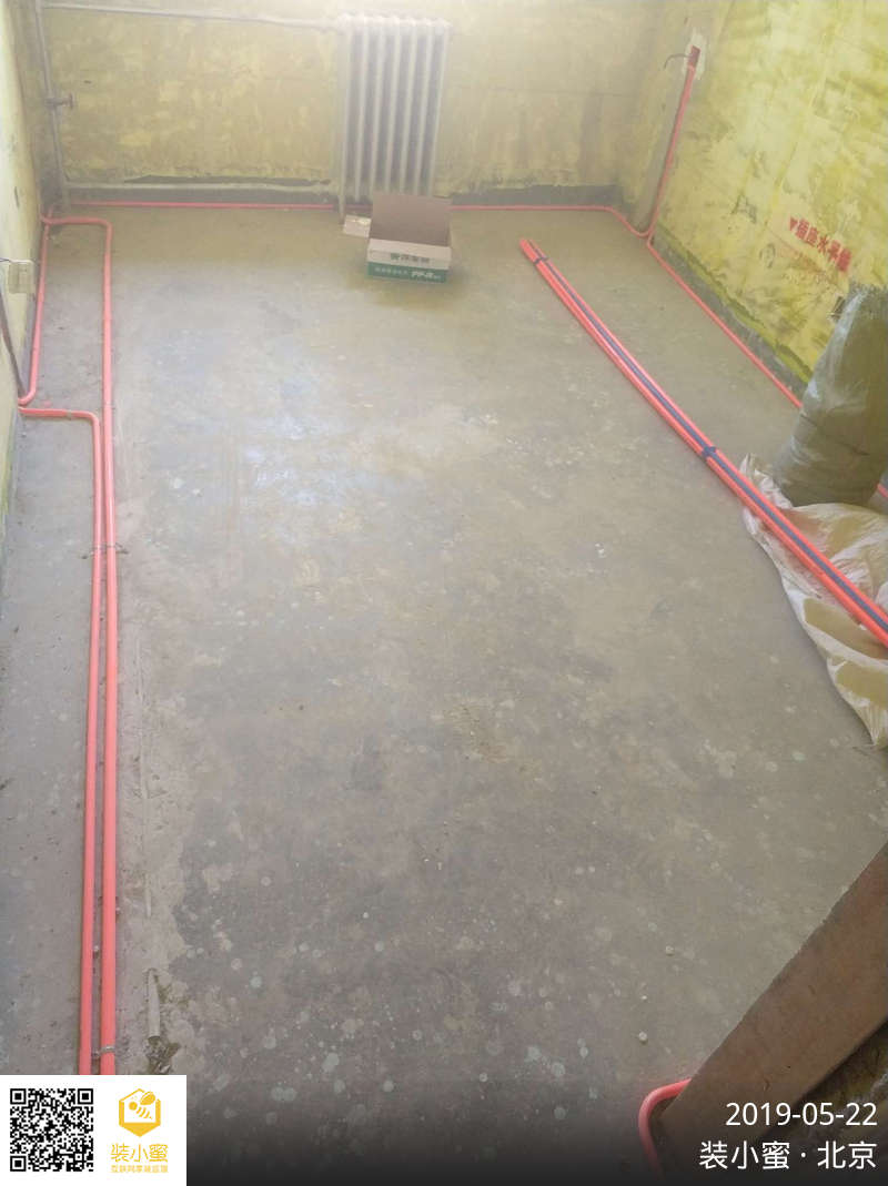

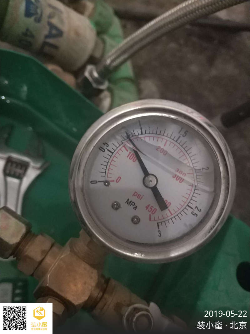

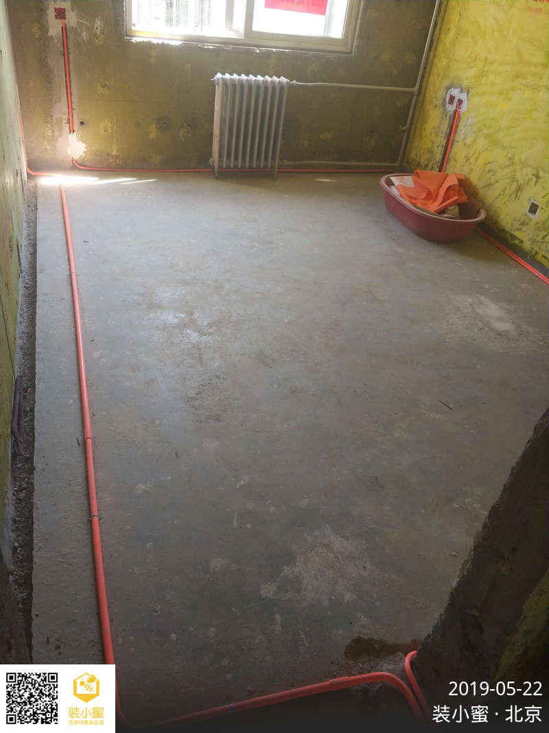

施工进度正常,水电施工完毕,伟星厂家打压合格并出具保修卡,下一步瓦工准备进场施工。

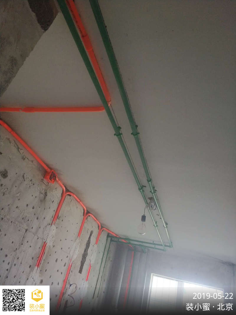

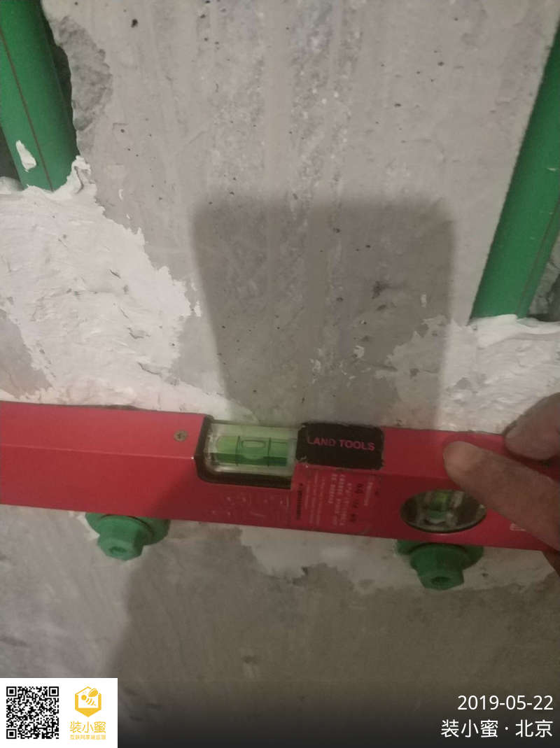

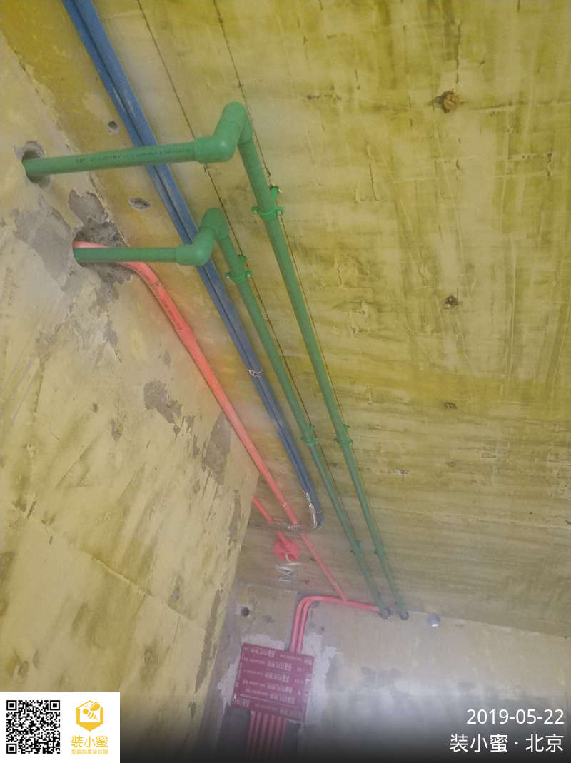

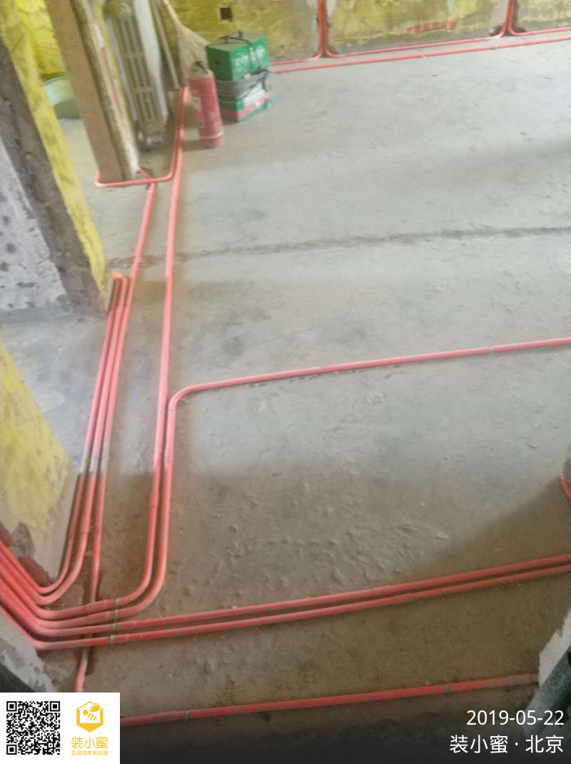

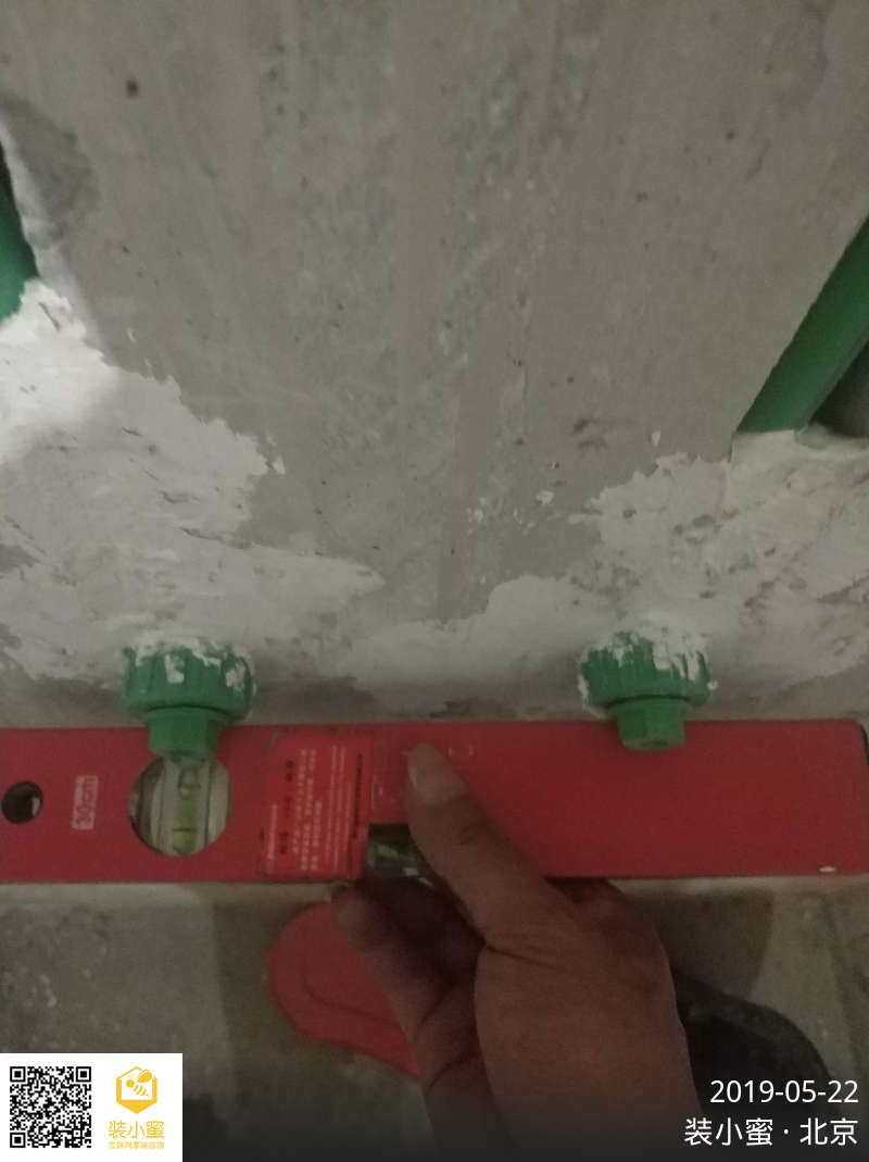

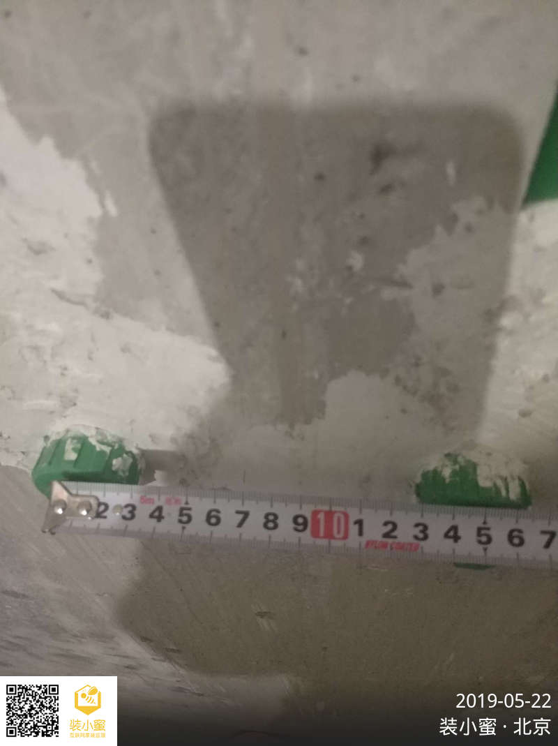

1,部分水电管间距偏小,需要调整。

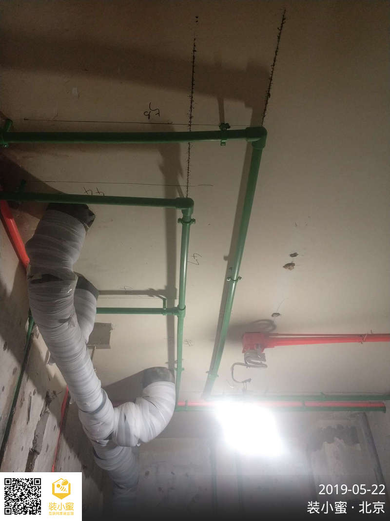

2,水管管卡间距偏大,需加设管卡固定。
3,热水器水口在电源正上方,需要调整。

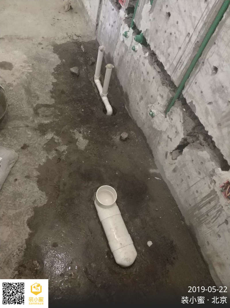

4,卫生间地面开槽处需加强防水处理。

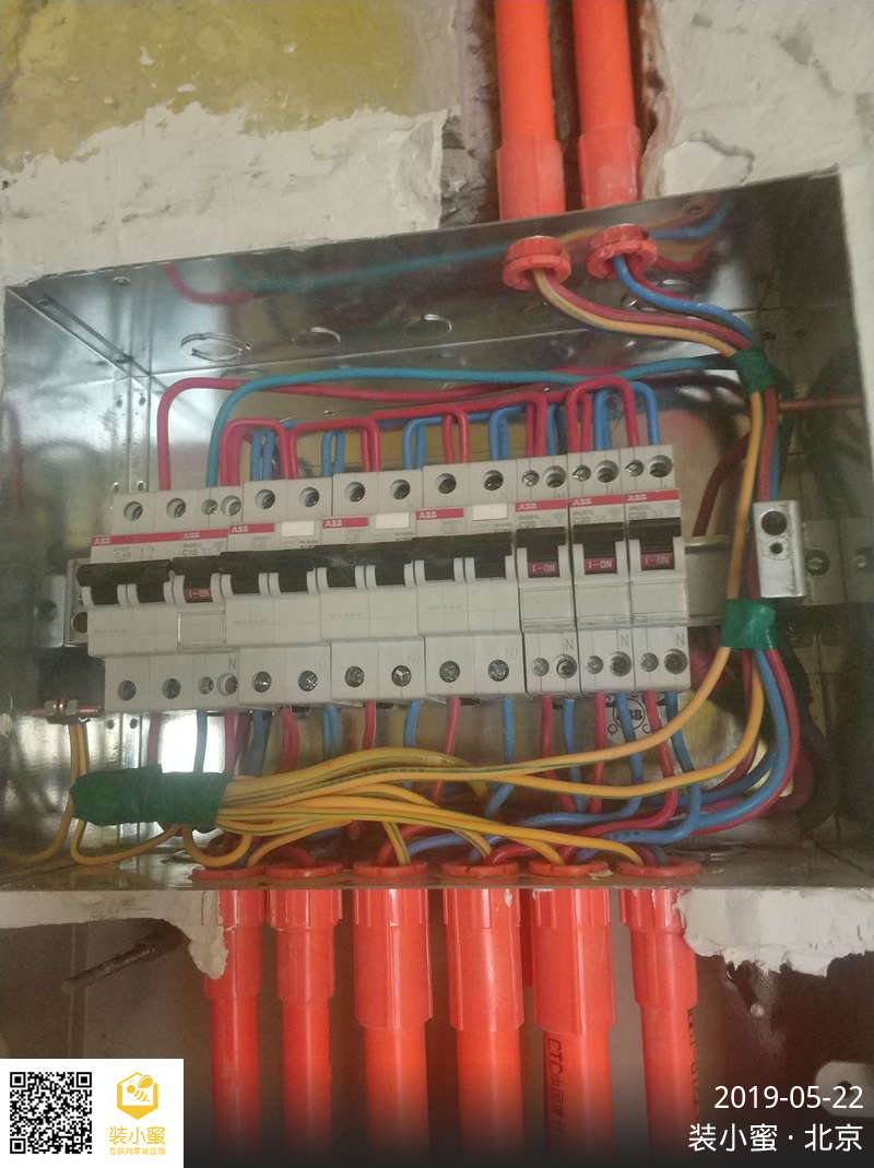

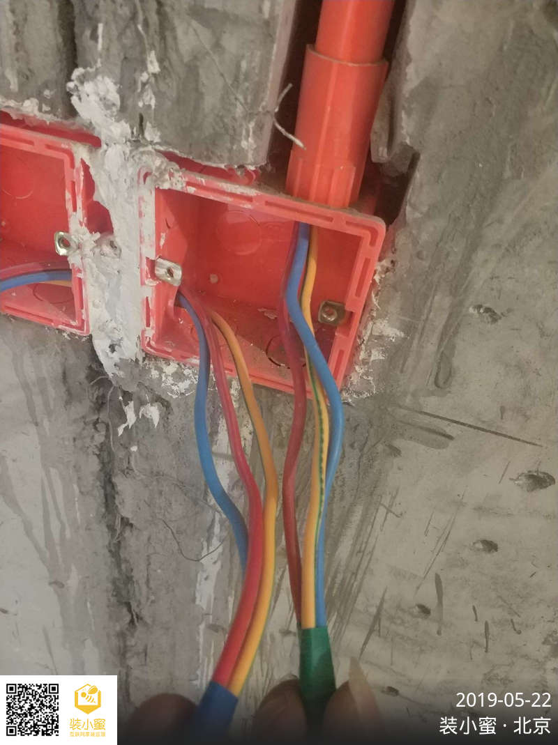

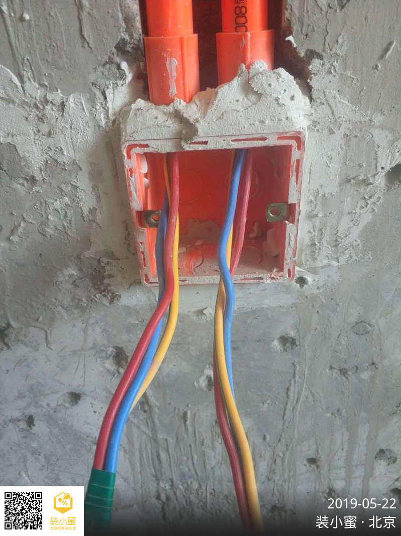

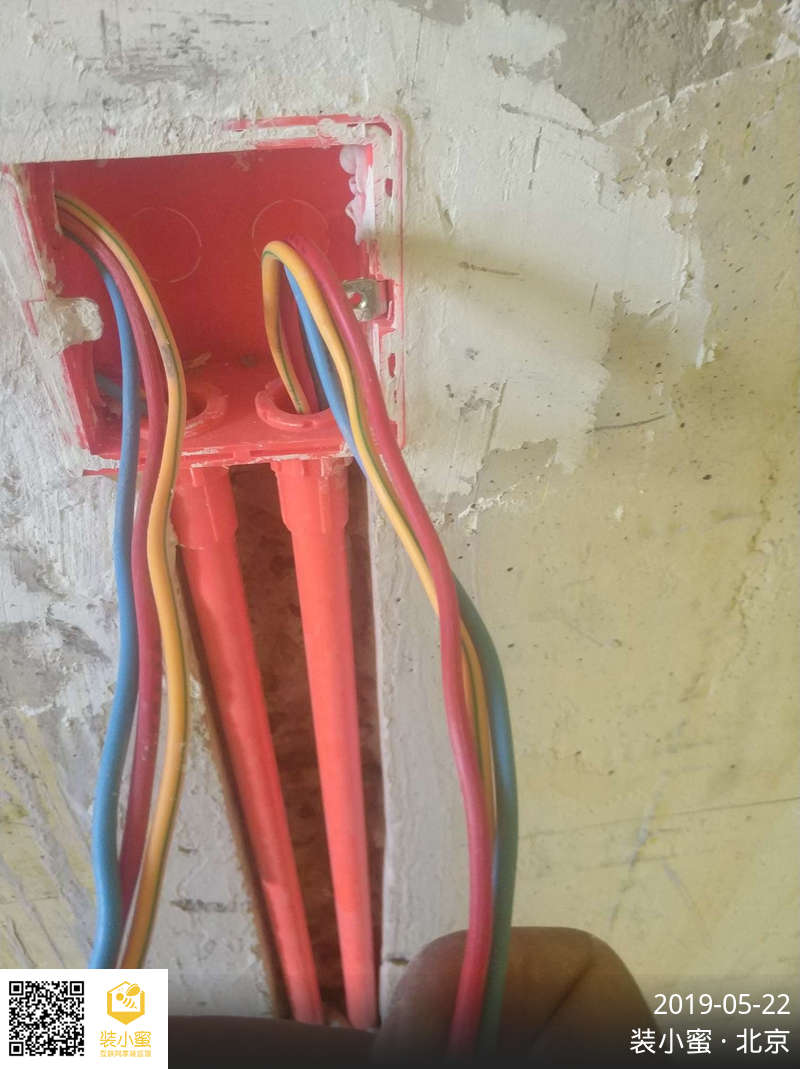

5,断路器下桩导线外露未压实,需要调整。

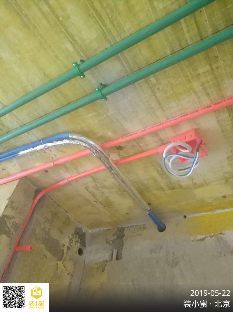

6,电线接头需包裹防水和绝缘双层胶布。

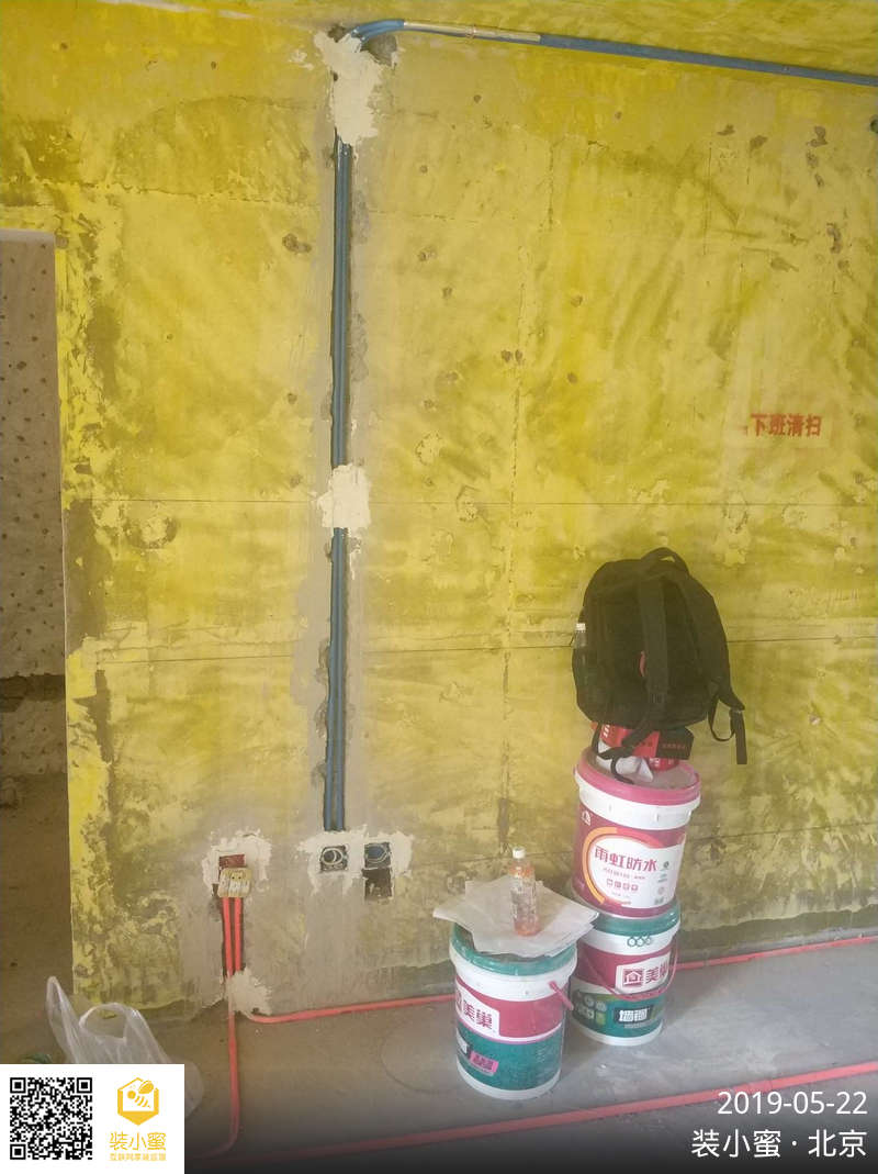

建议所有插座接线并联。
室外门口处线管建议更换成白色线管。

湿区(阳台)地面开槽处已刷防水
断路器接入导线的数量符合要求

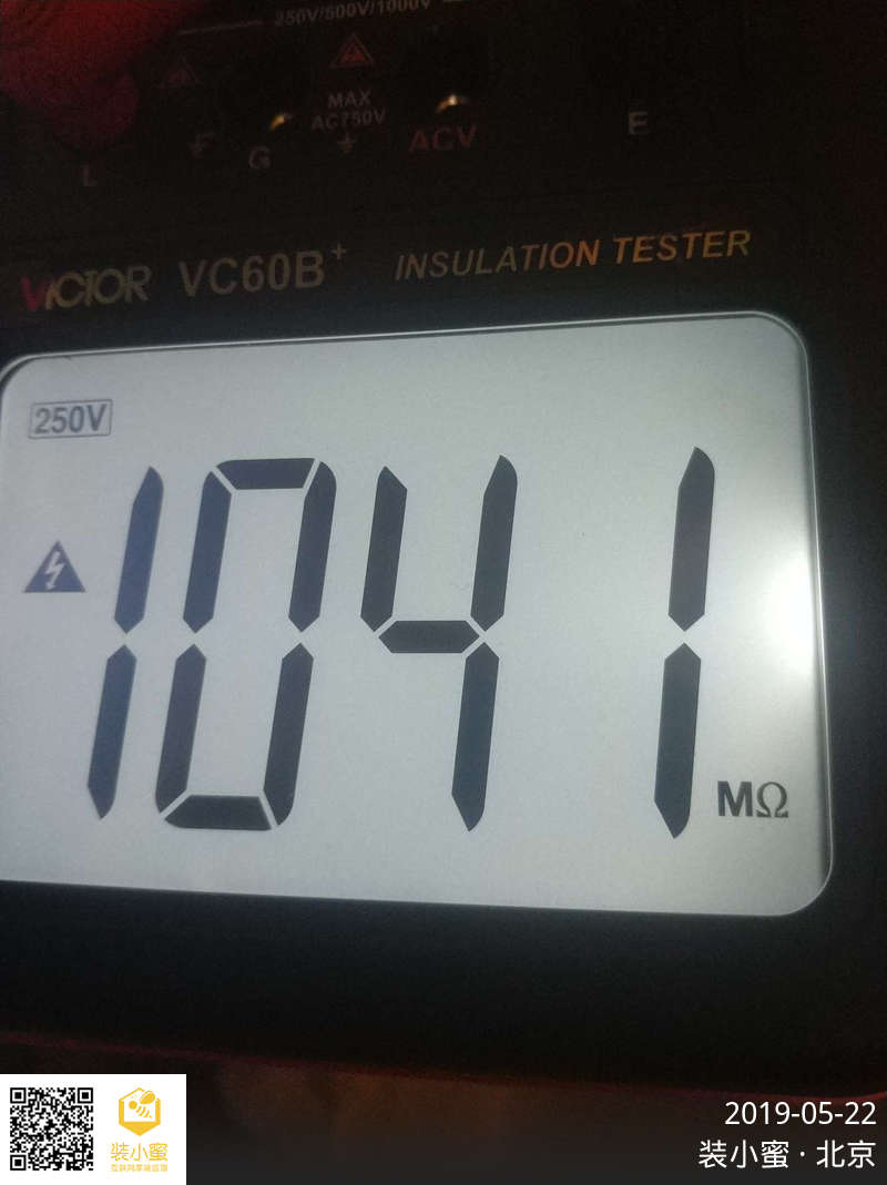

经绝缘检测:导线绝缘性能合格

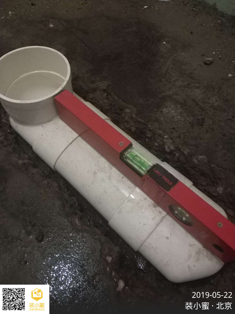

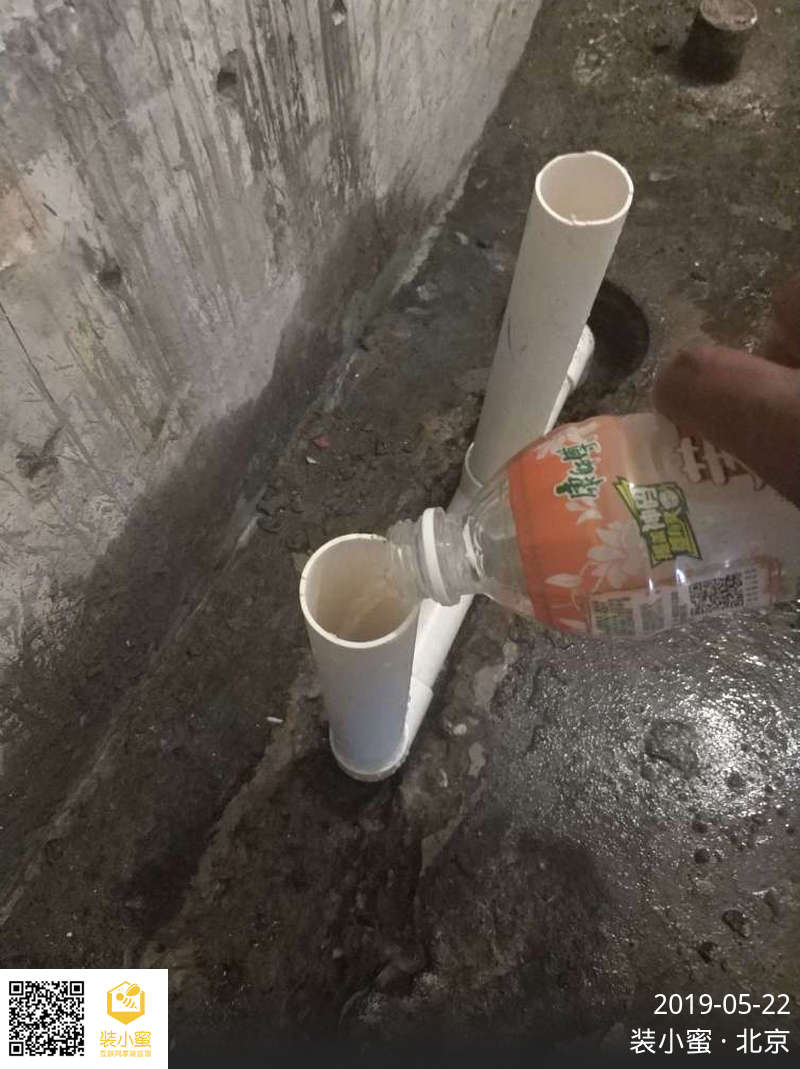

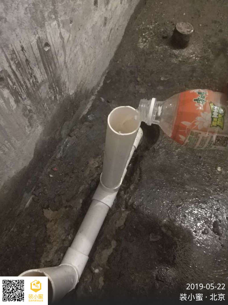

下水管道经通水试验,排水畅通
导线与断路器匹配符合要求
断路器漏保设置合理
三相电相位正确,三相平衡
灯头盒固定牢固,安装符合要求
