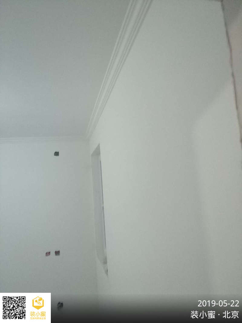

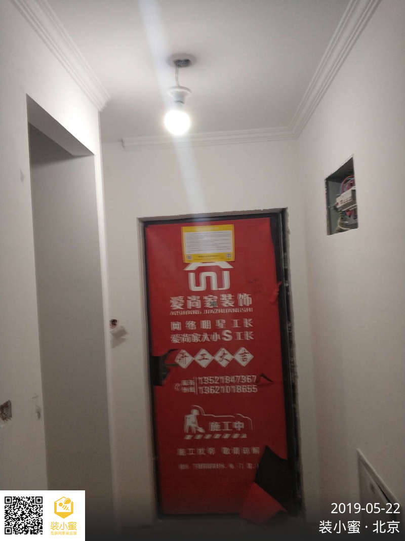

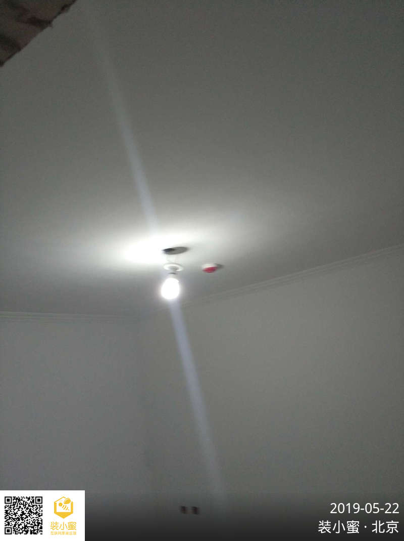

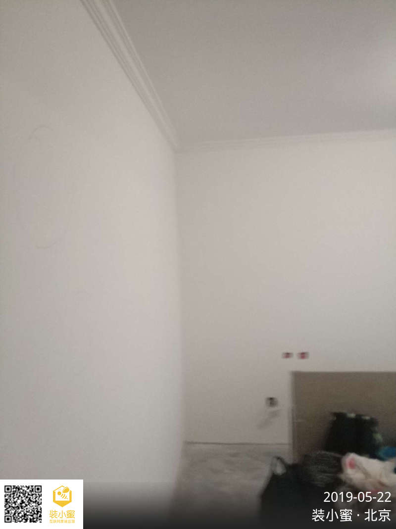

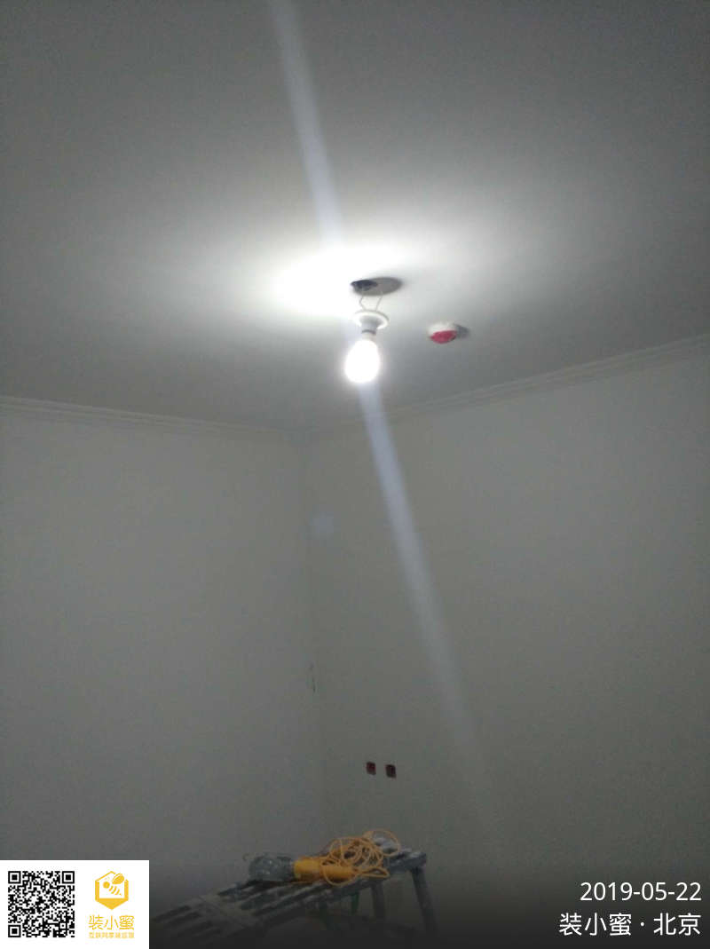

客厅,卧室墙顶面腻子已刮完,打磨已完成。

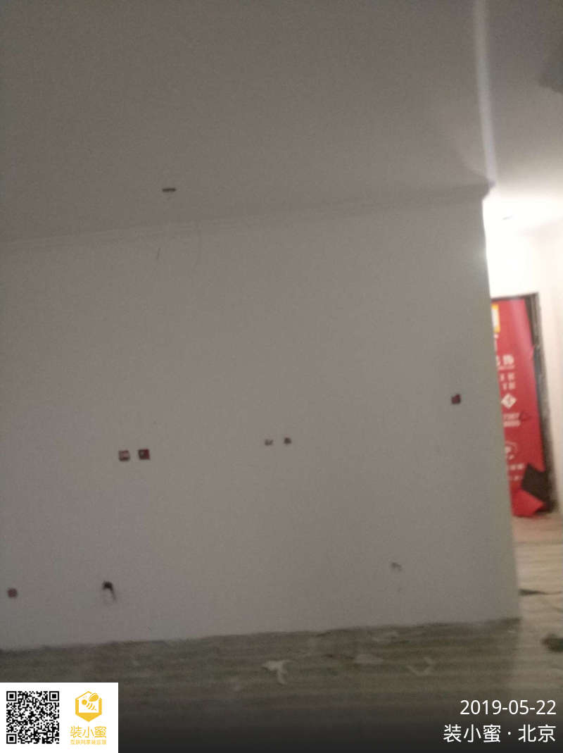

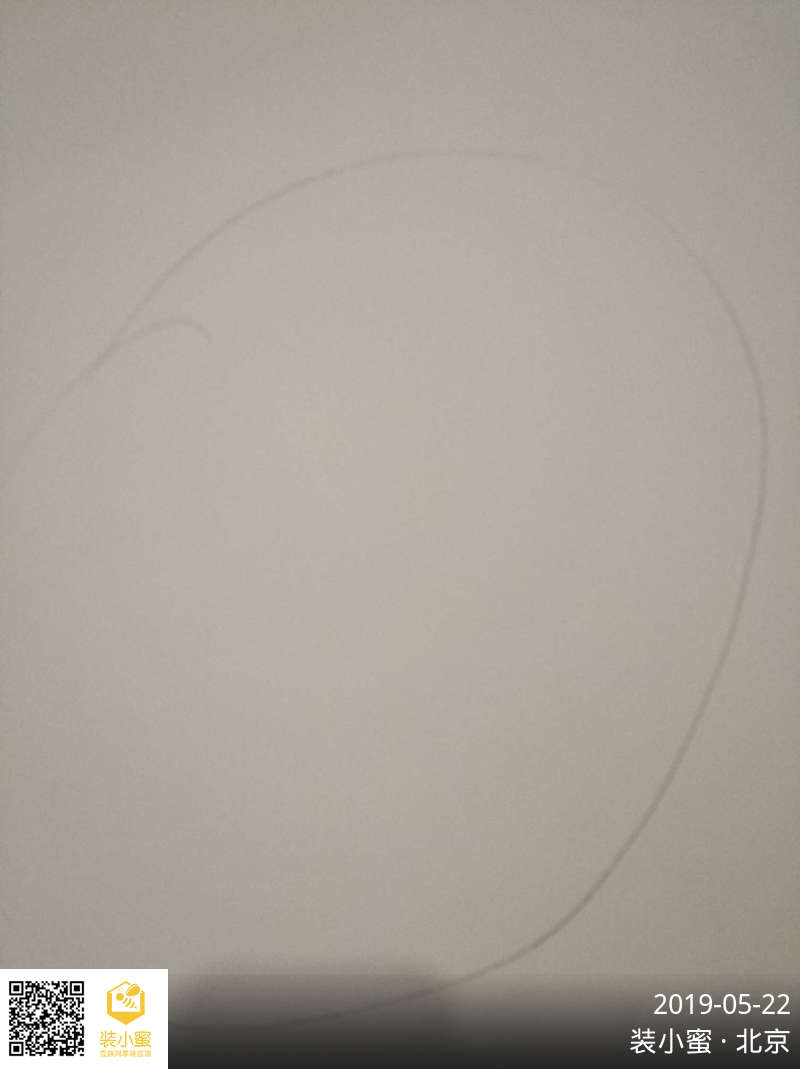

1客厅墙面有两处开裂,一处封门洞,还有一处是施工洞,建议铲除开裂位置,重新加强做抗裂处理。
2主卧室封门洞处也有一处开裂,需要加强抗裂处理。
3 主卧室门套边靠客厅一侧,平整度误差较大,需要修复找垂直,避免后期装门套侧面,有缝隙影响美观。

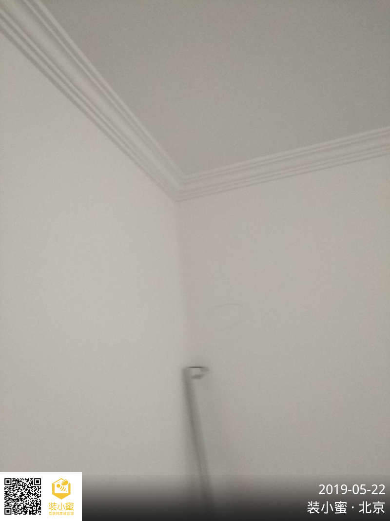

4客厅,卧室墙顶面局部砂纸没打到位,需要修复打磨。

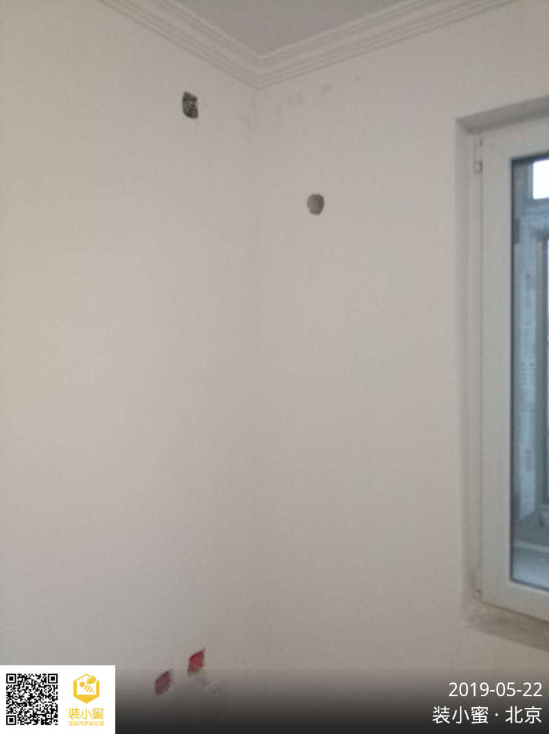

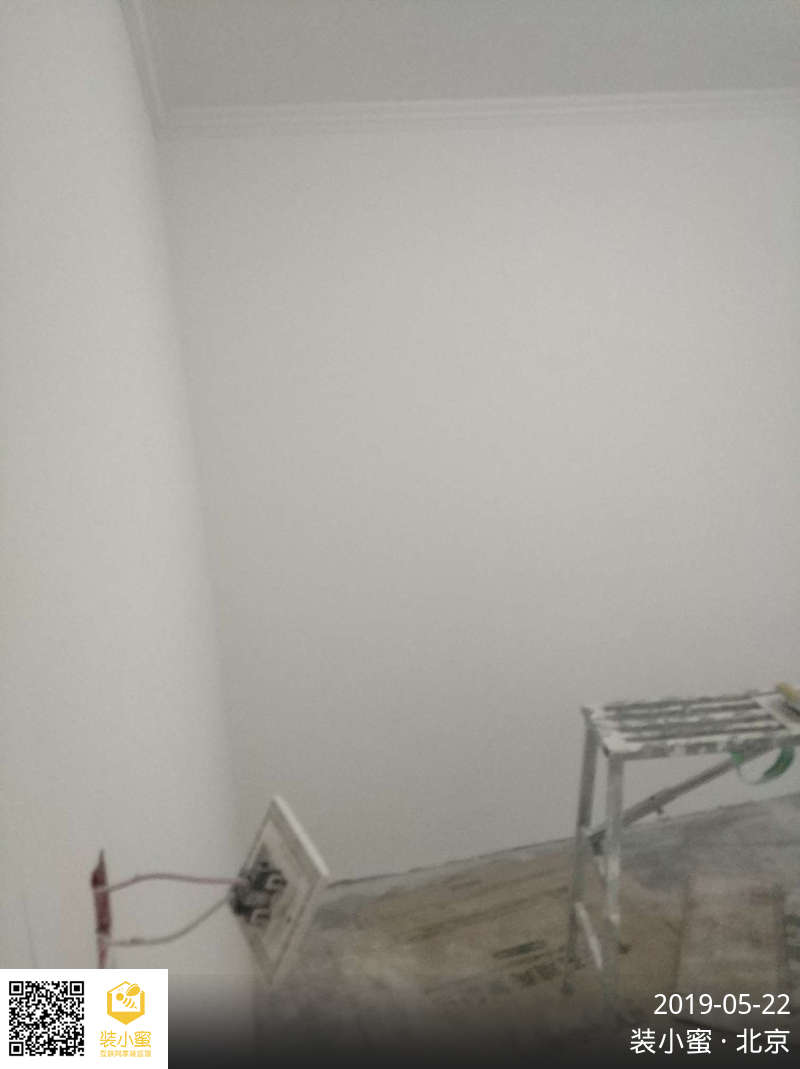

5客厅,卧室开关插座灰尘需要清理干净,避免涂刷到墙面上。
6客厅,卧室,墙顶面底漆涂刷完后需要整体拿灯照着找一遍沙眼,划痕,使用普通腻子修复,打磨,再刷底漆,然后再涂刷面漆。
7大卧室地面开裂严重,建议让瓦工修复,修复完后需联系地板厂家上门测量,地面平整度,以厂家测量为准。

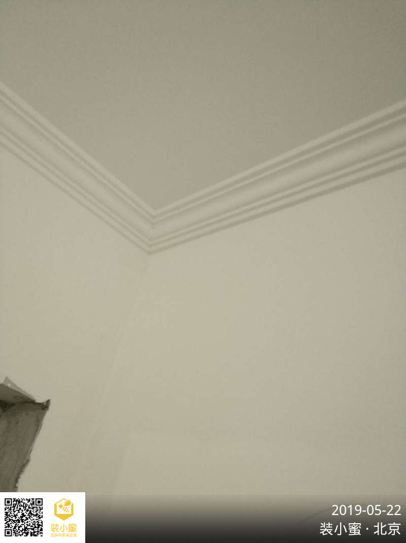

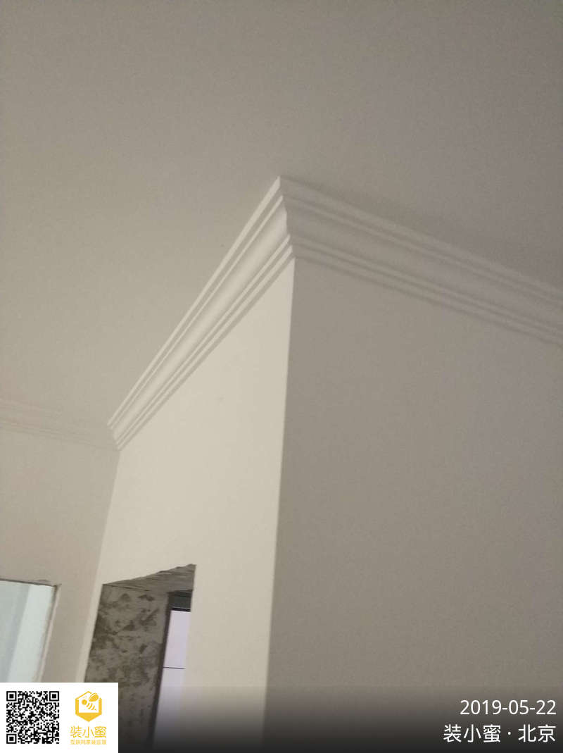

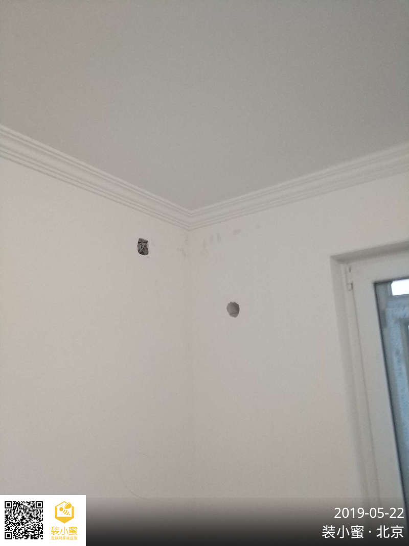

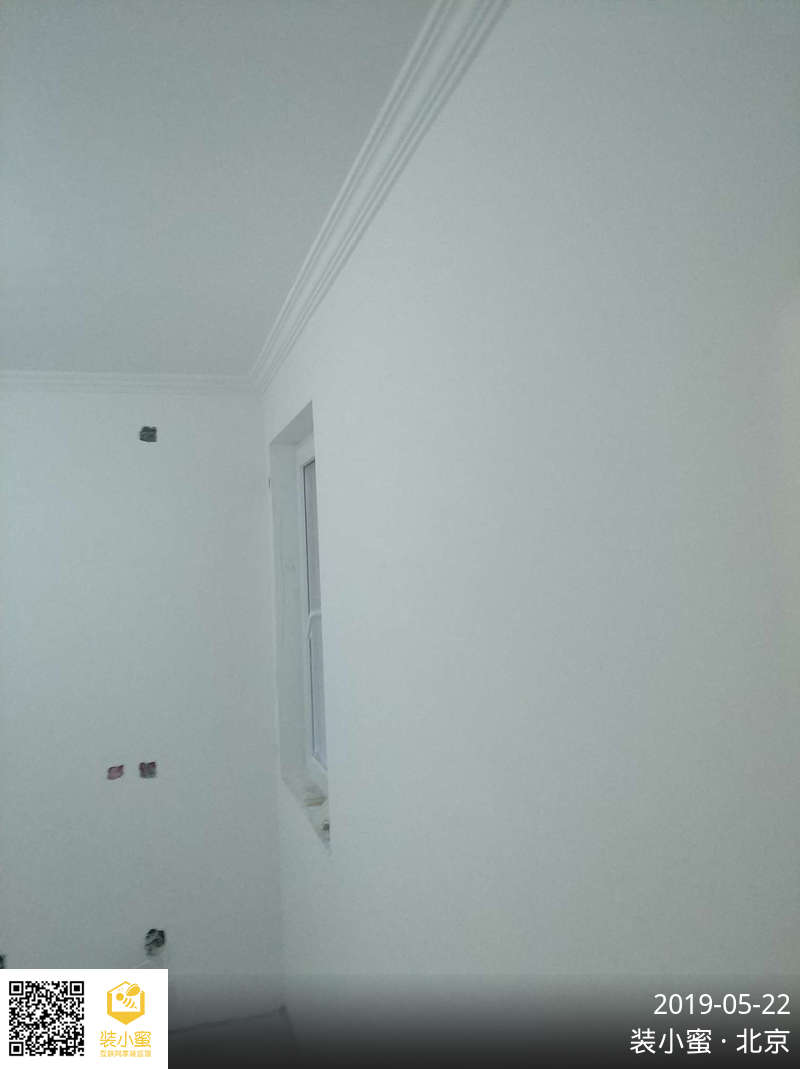

8客厅,卧室石膏线局部有砂眼,石膏线角有开裂现象,需要修复。
客厅,卧室石膏线下沿,建议不涂刷带颜色漆,石膏线底沿涂刷白色,墙面是带颜色乳胶漆,后期更美观。
墙面带颜色,如果底漆够的话,建议涂刷两遍底漆。
