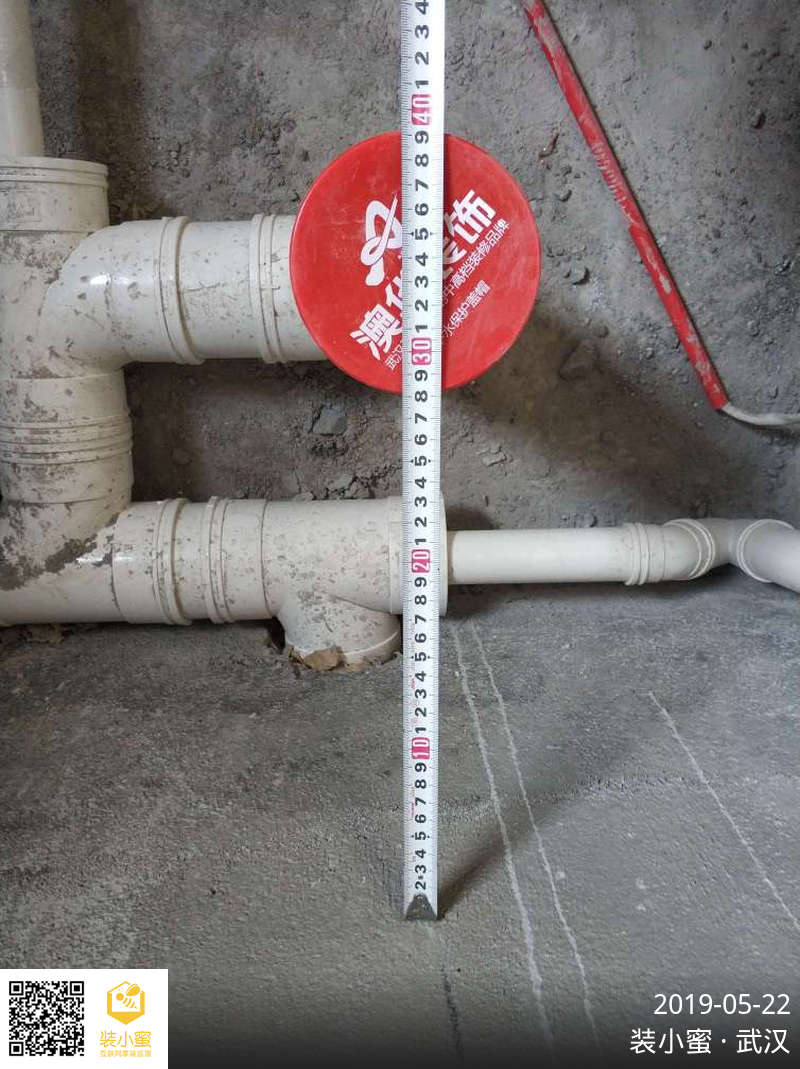

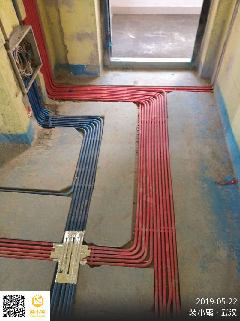

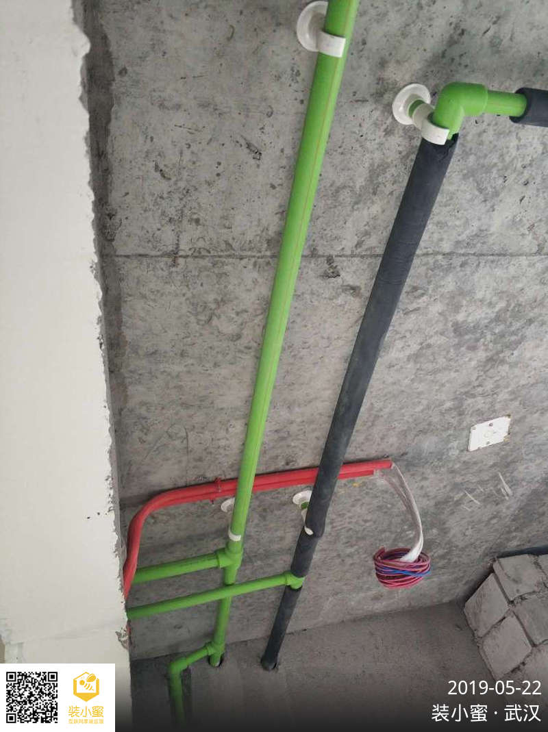

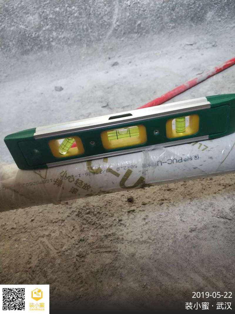

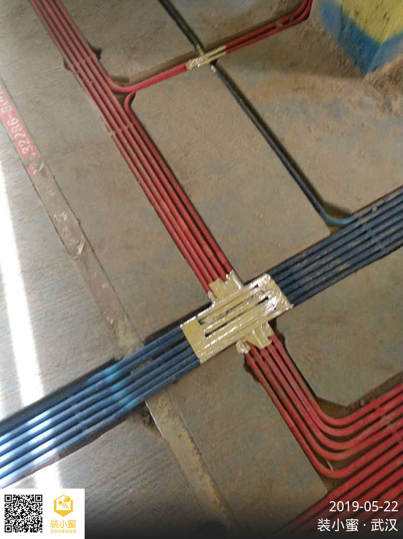

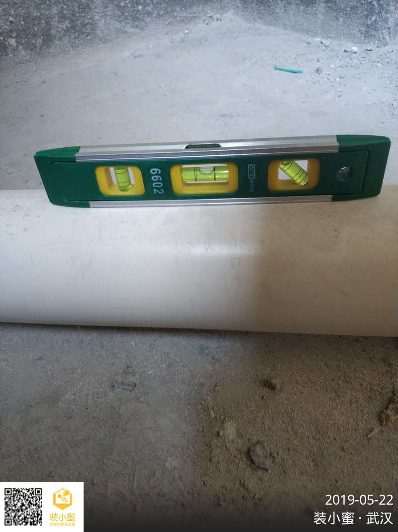

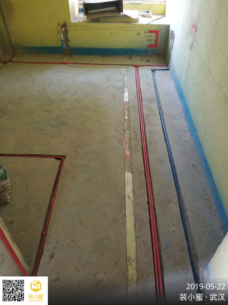

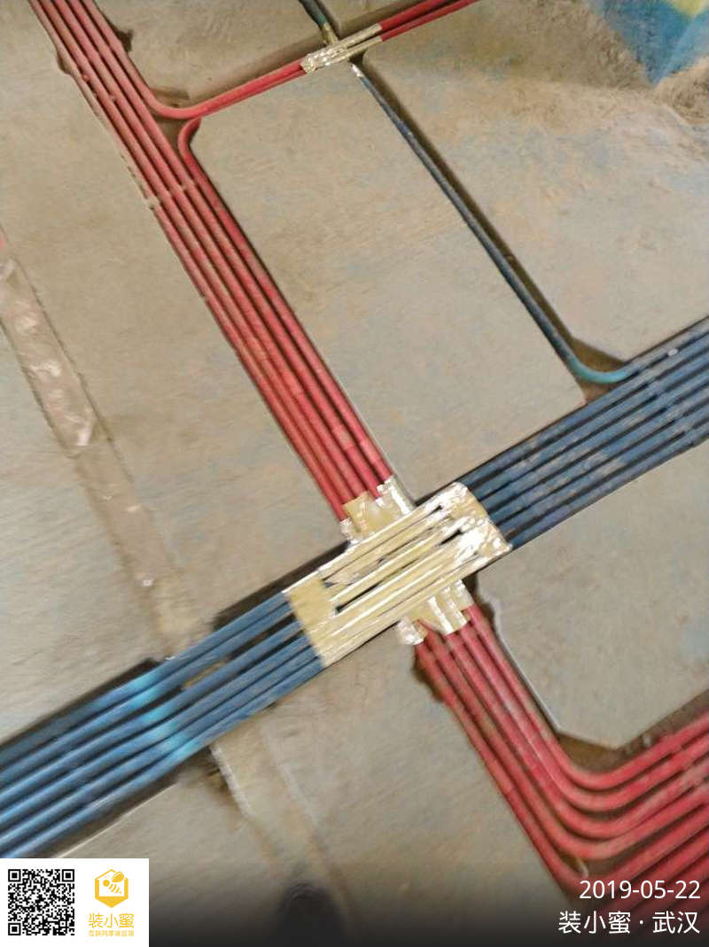

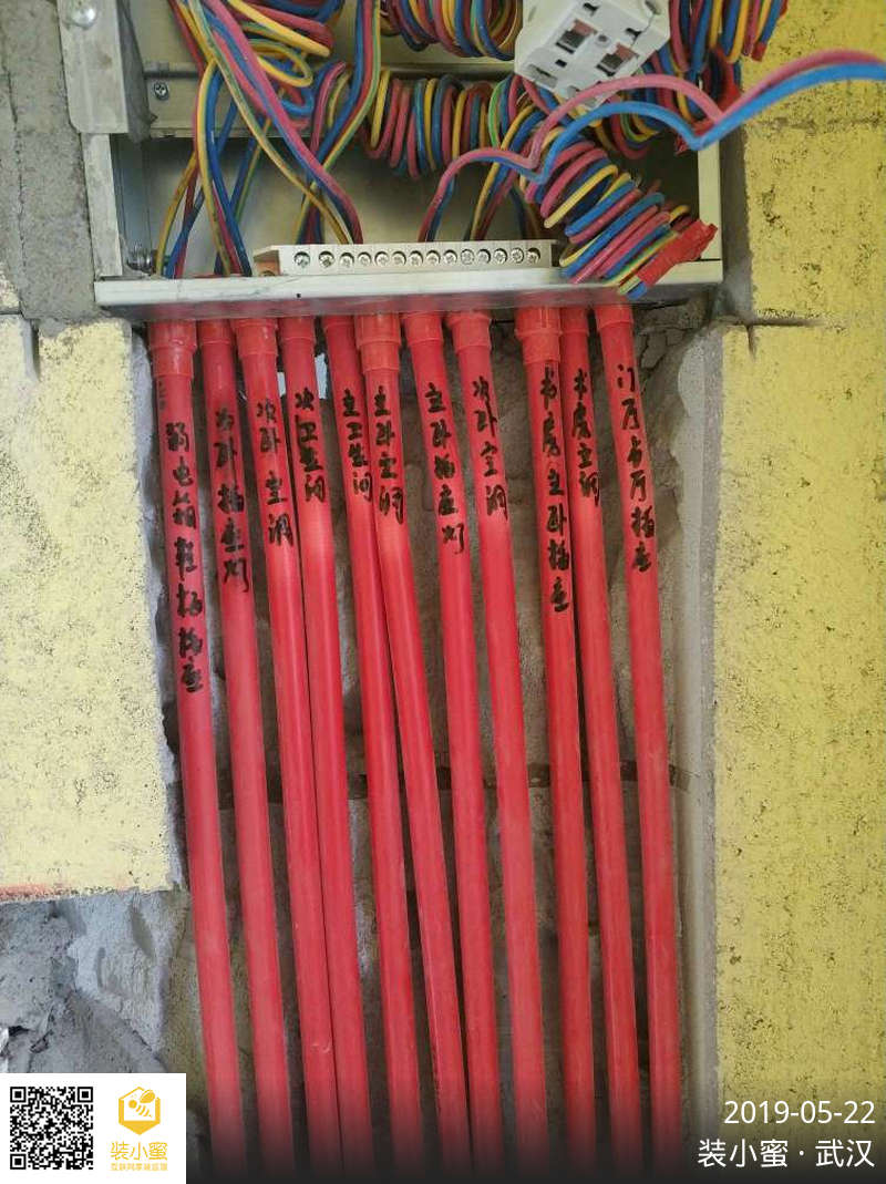

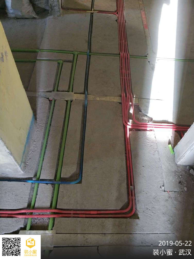

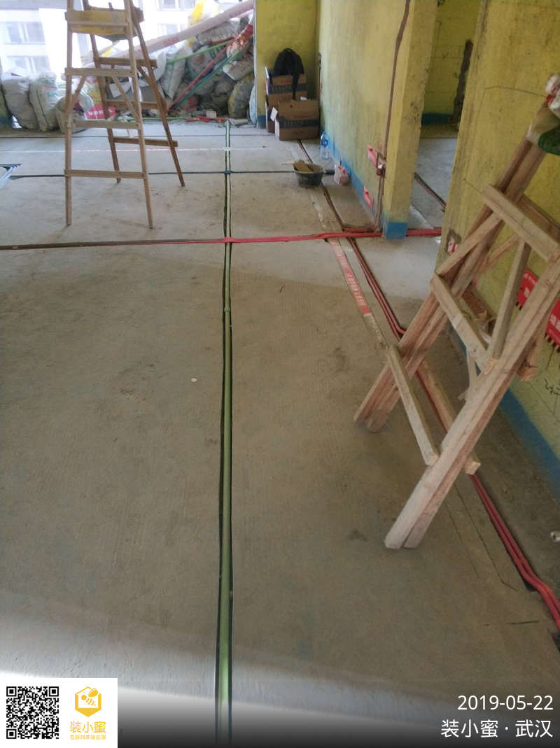

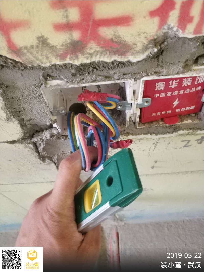

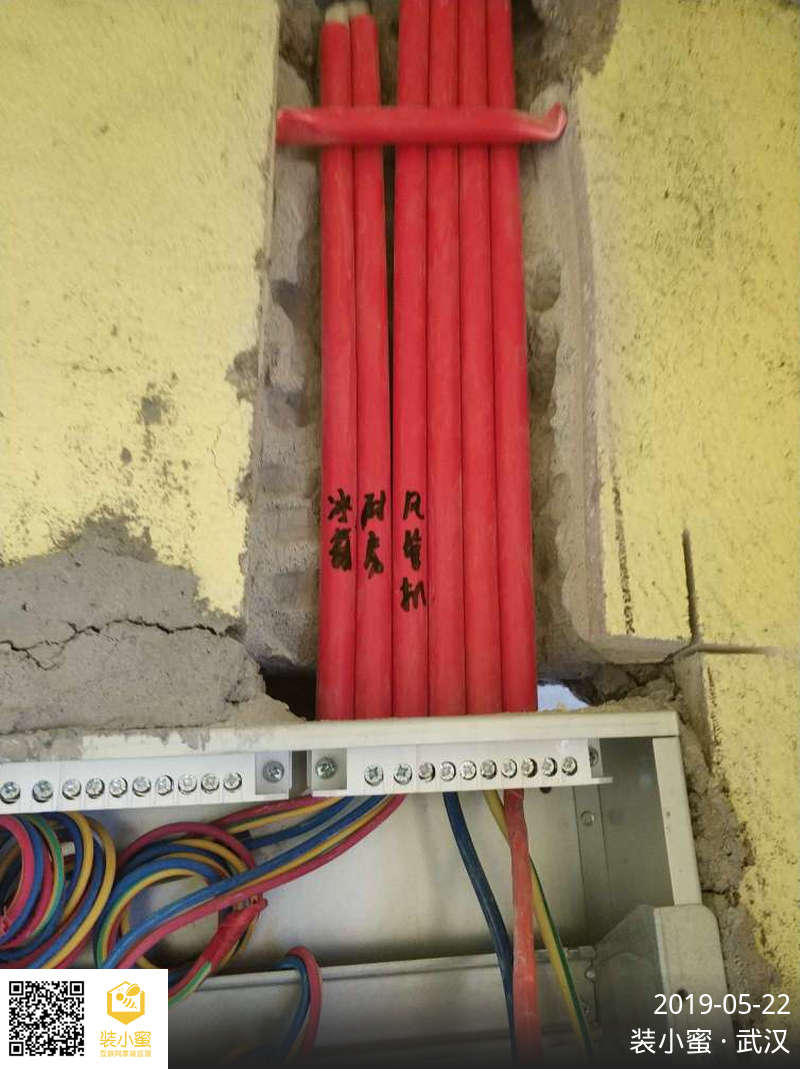

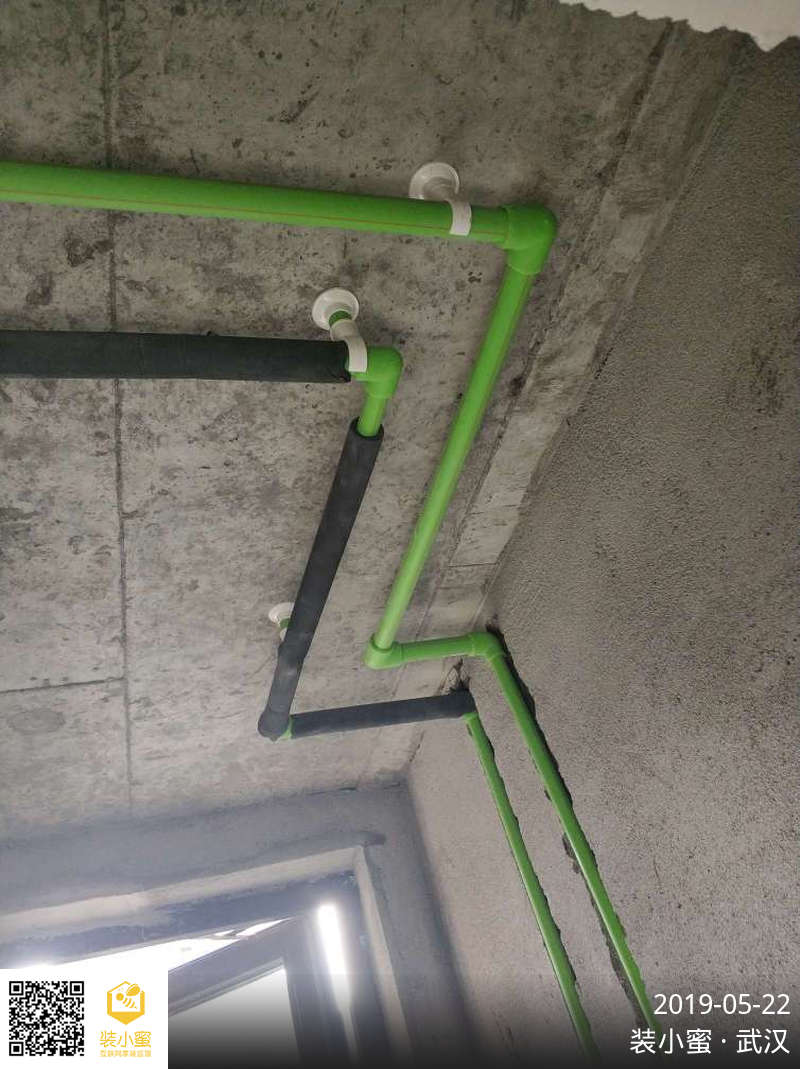

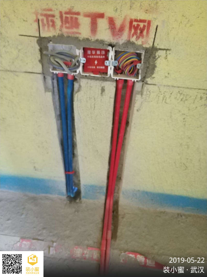

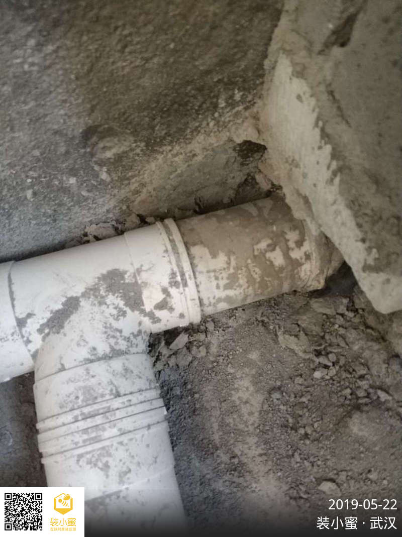

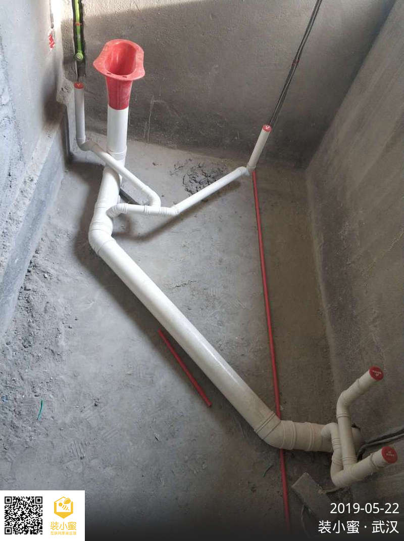

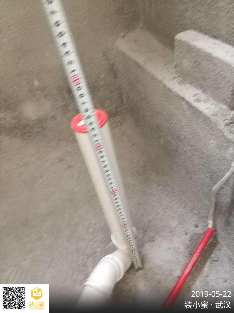

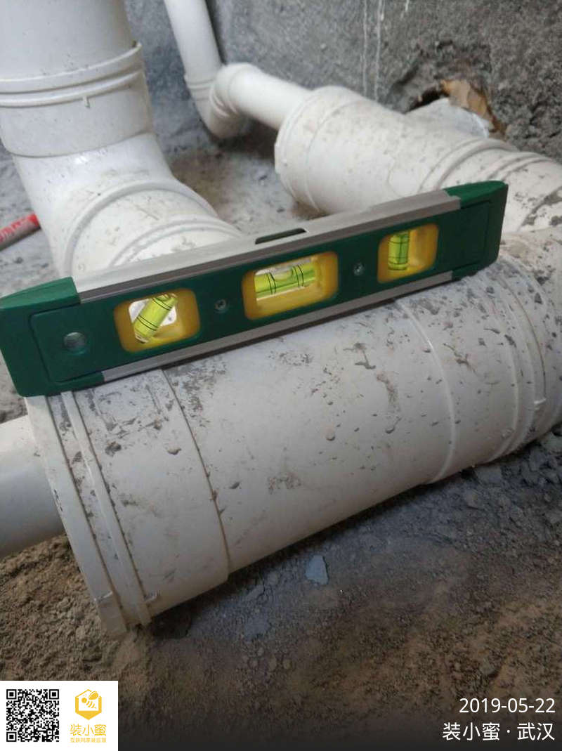

水电已做完,检查强弱电间距完好,底盒电箱锁扣连接,卫生间水电走天,热水已套保温处理,强弱交叉处防干扰处理,回路:厨房,卫生间,烤箱,冰箱,空调单独回路,线径正确,卫生间排水已采用半弯和斜三通处。

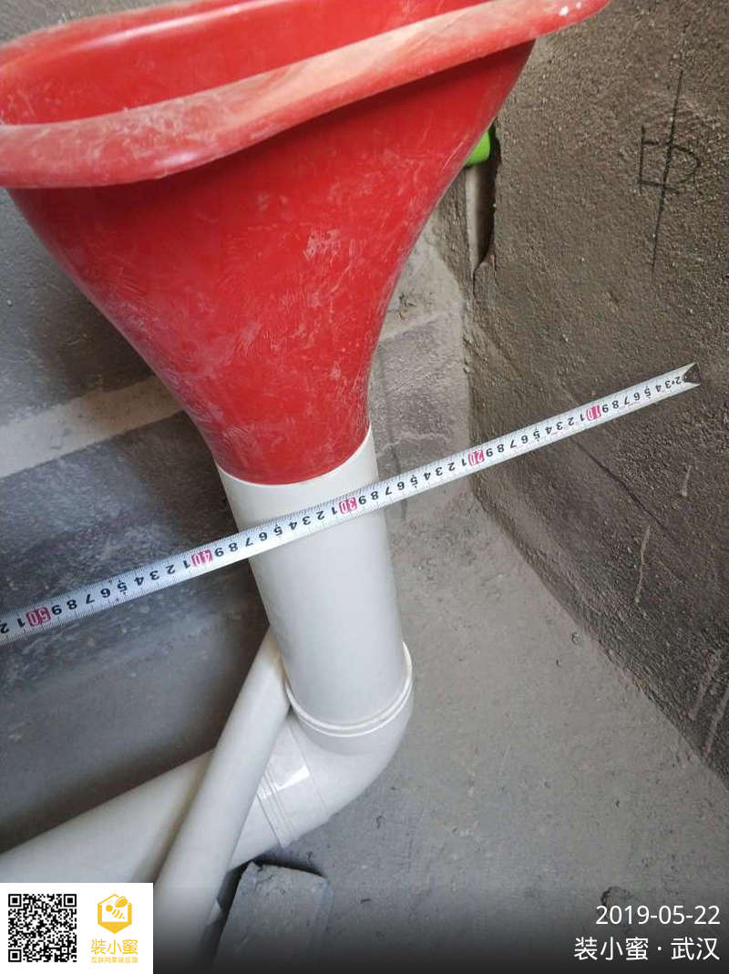

1.主次卫生间未加设暗地漏,建议调整。

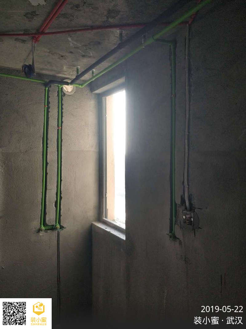

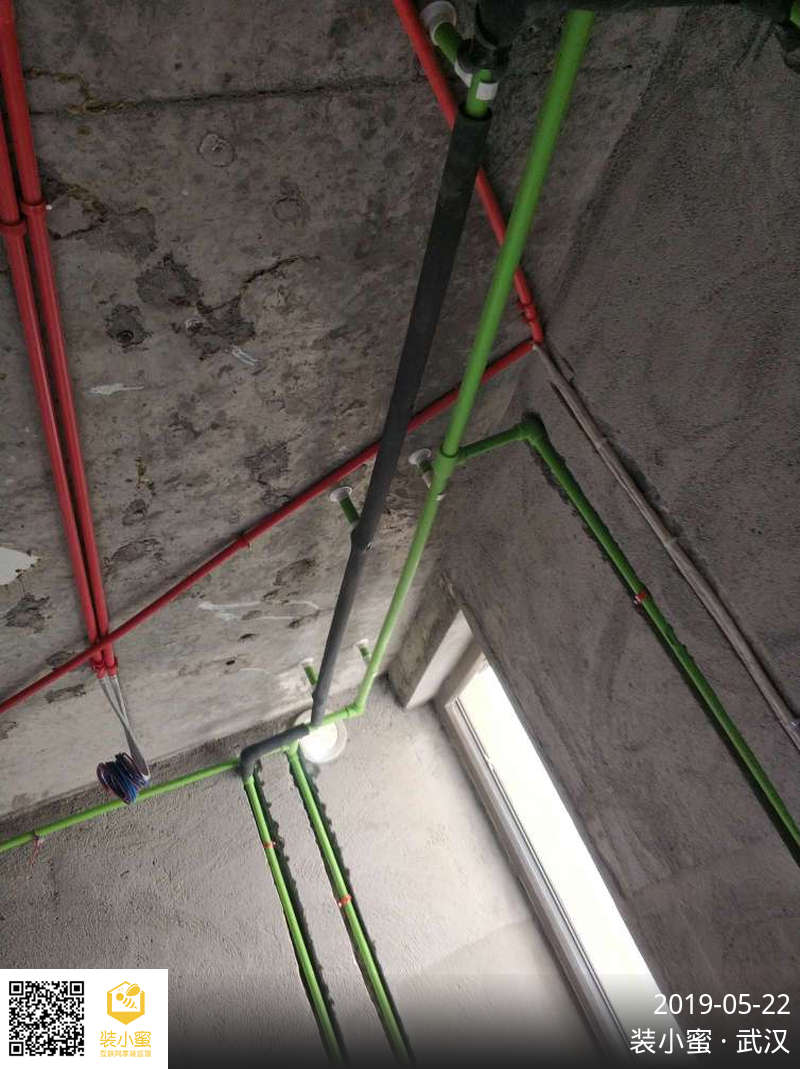

2.主卫顶面水管拐弯处缺少吊卡,建议加设。
3.次卫顶面水管拐弯处端头吊卡,建议加设。

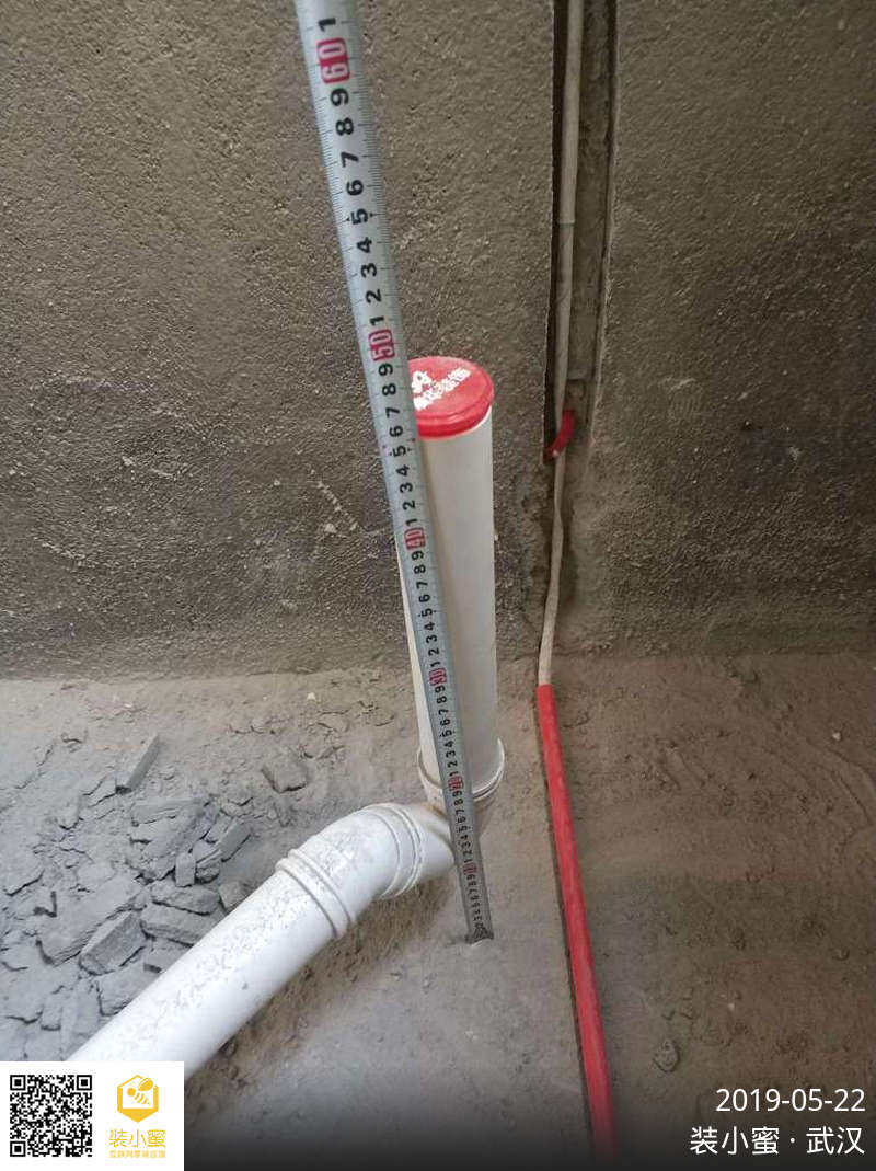

4.主卫洗衣排水管位置不对,建议调整。

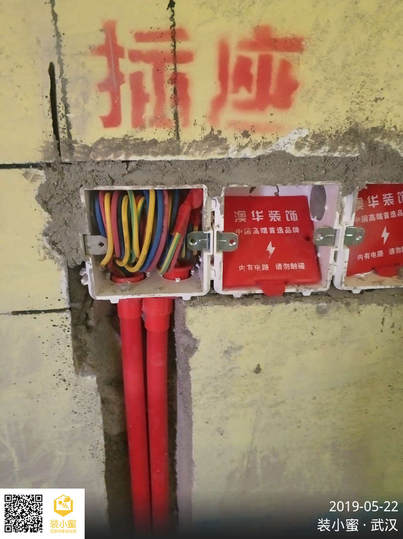

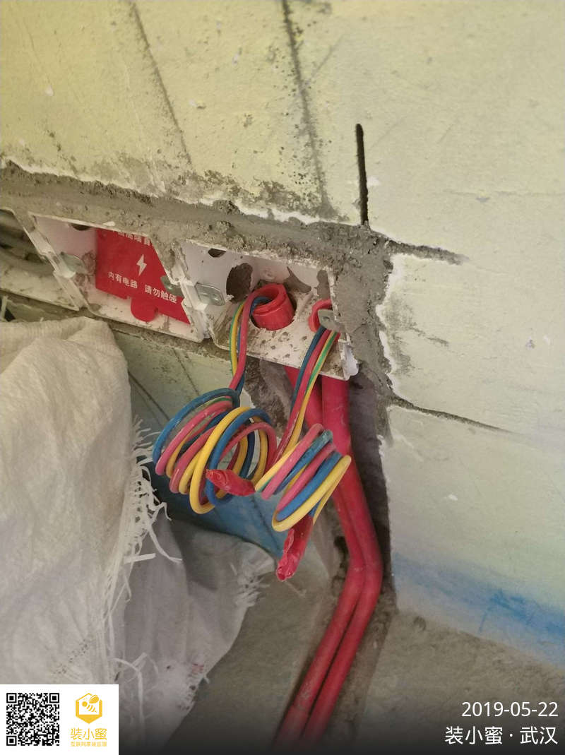

5.主卧电线缺少地线,建议调整加设。

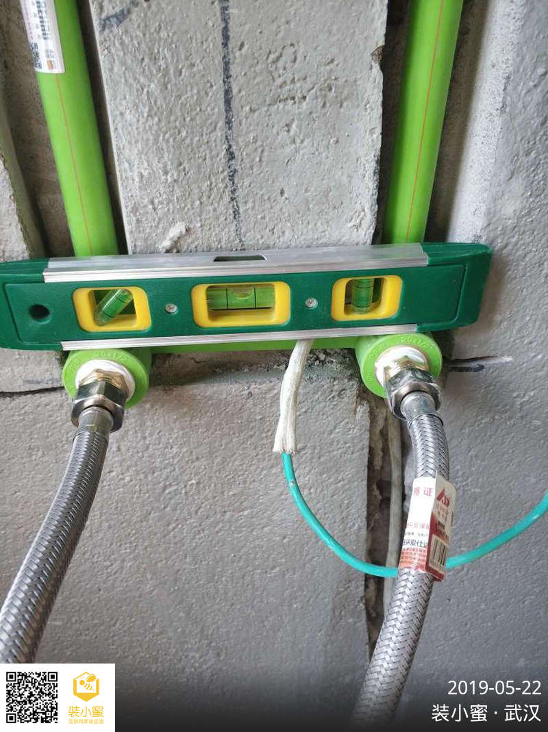

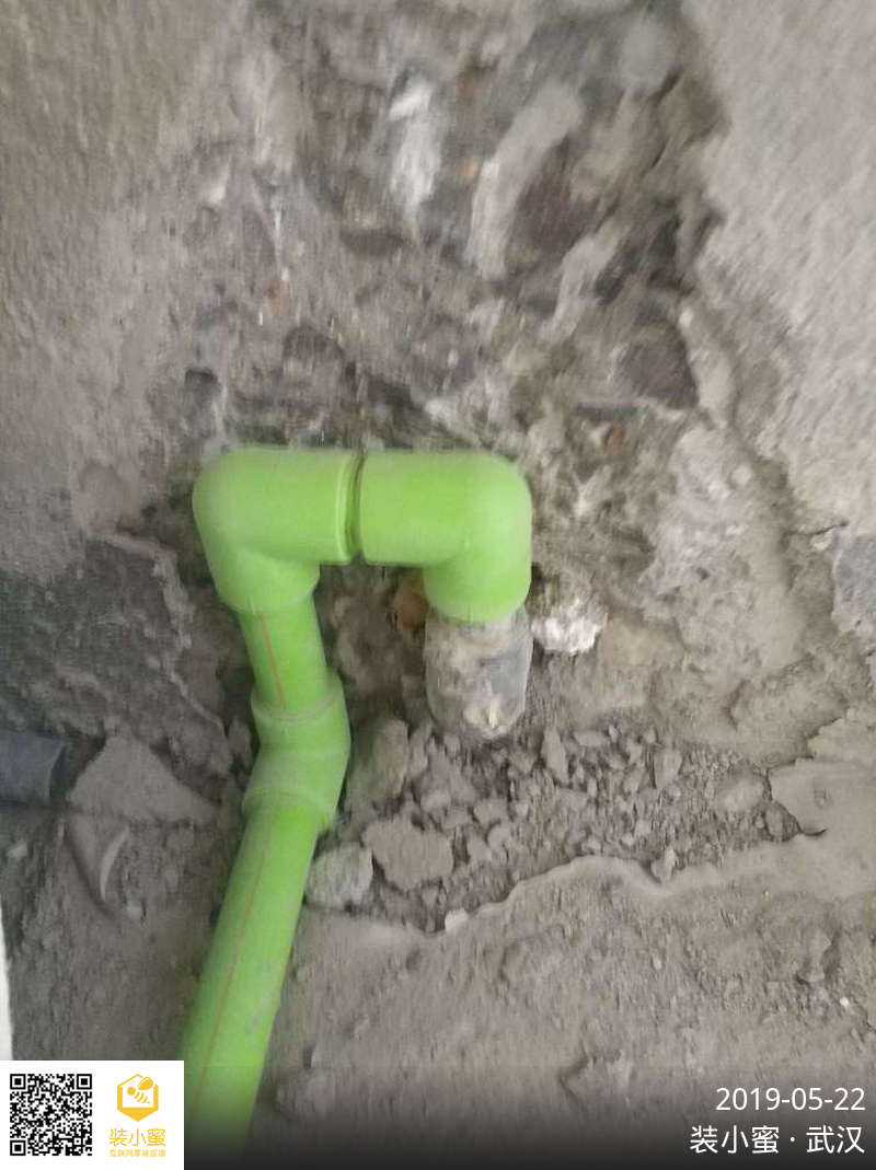

6.厨房水管接头凸出墙面太多后期贴砖有影响,建议调整。

符合标准:23项
多管并管,已采用Y型三通连接
下水管道经通水试验,排水畅通
断路器接入导线的数量符合要求
