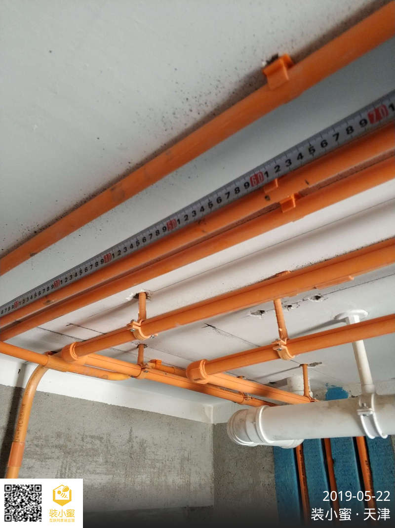

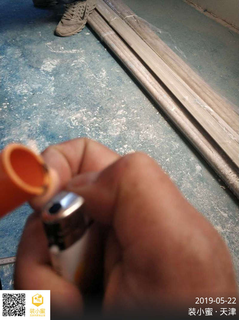

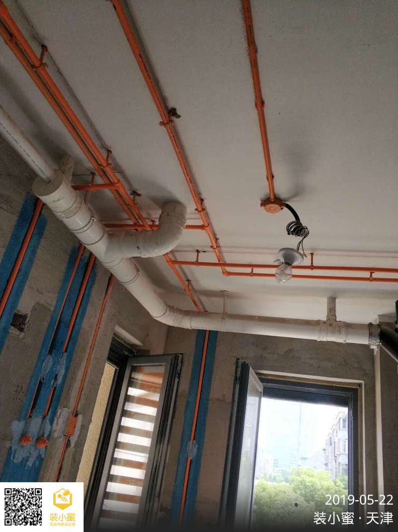

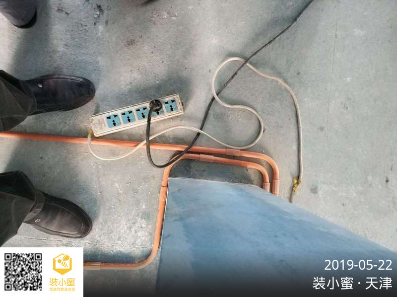

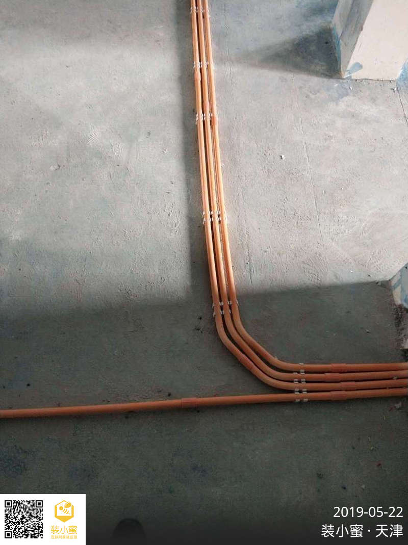

① 部分 线 管 接口 处 未 涂 胶 有 松动 现象 , 需要 调整 。

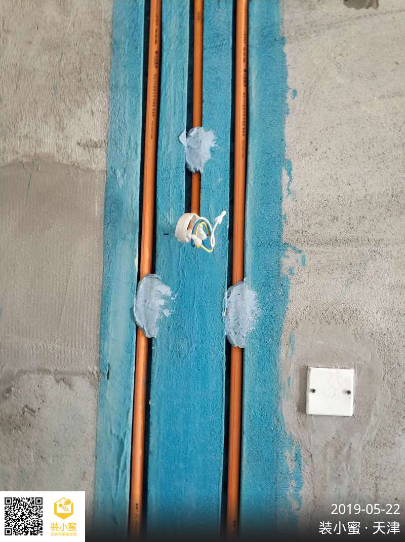

② 卫生间 地面 开 槽 处 需要 涂刷 防水 或 加强 。

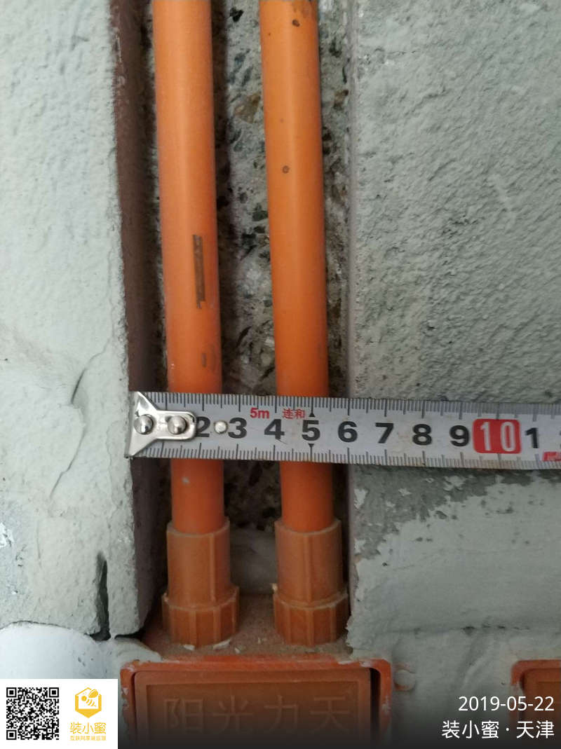

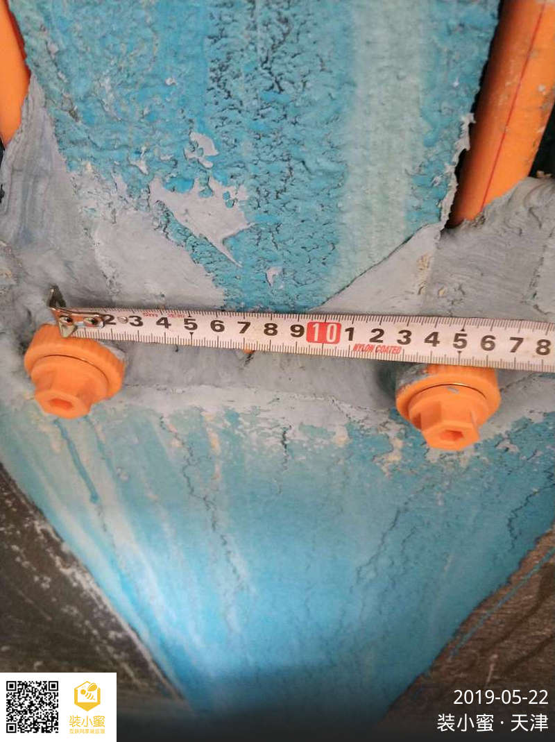

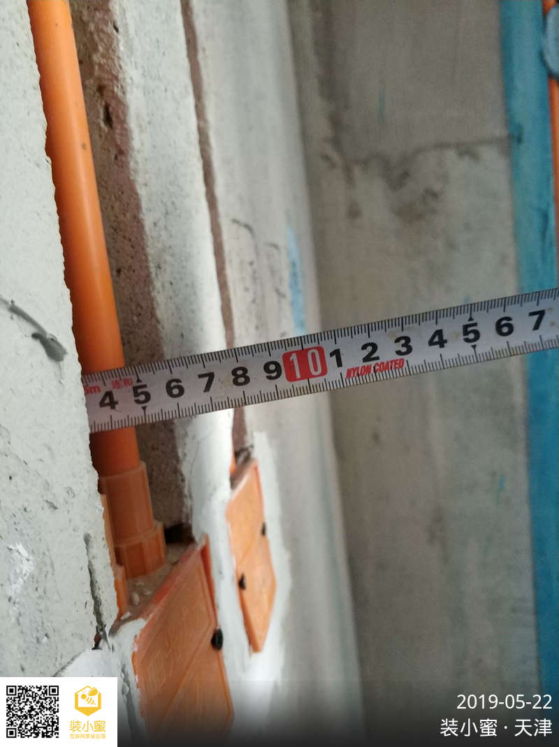

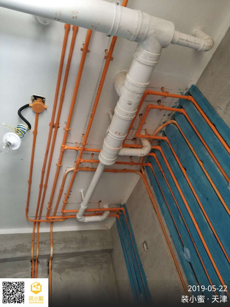

③ 管道 端头 高低 /水平 不 一致 , 需要 调整 。

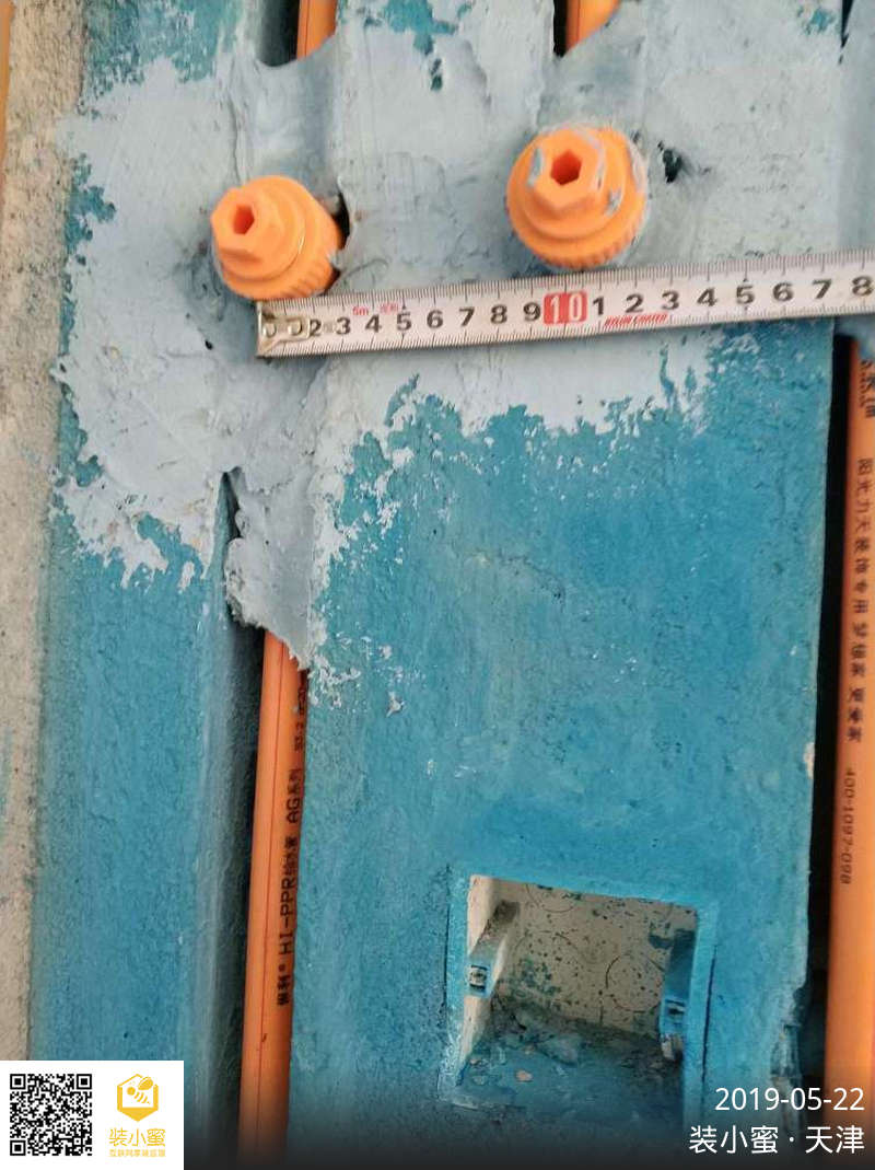

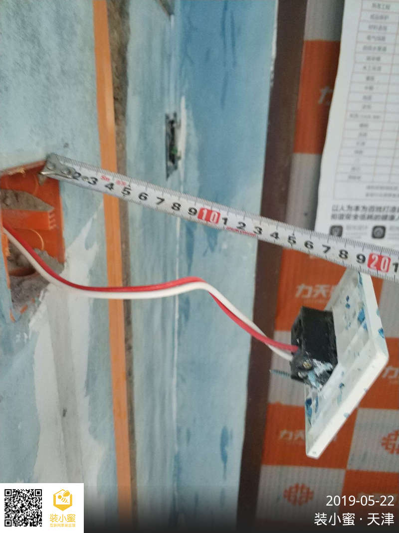

④ 龙头 角 阈等 水 管 端口 出墙高度, 需要 调整 。

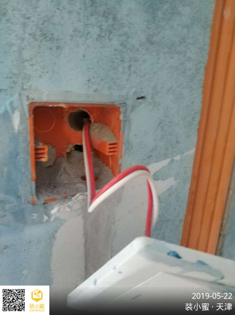

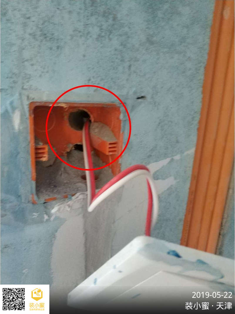

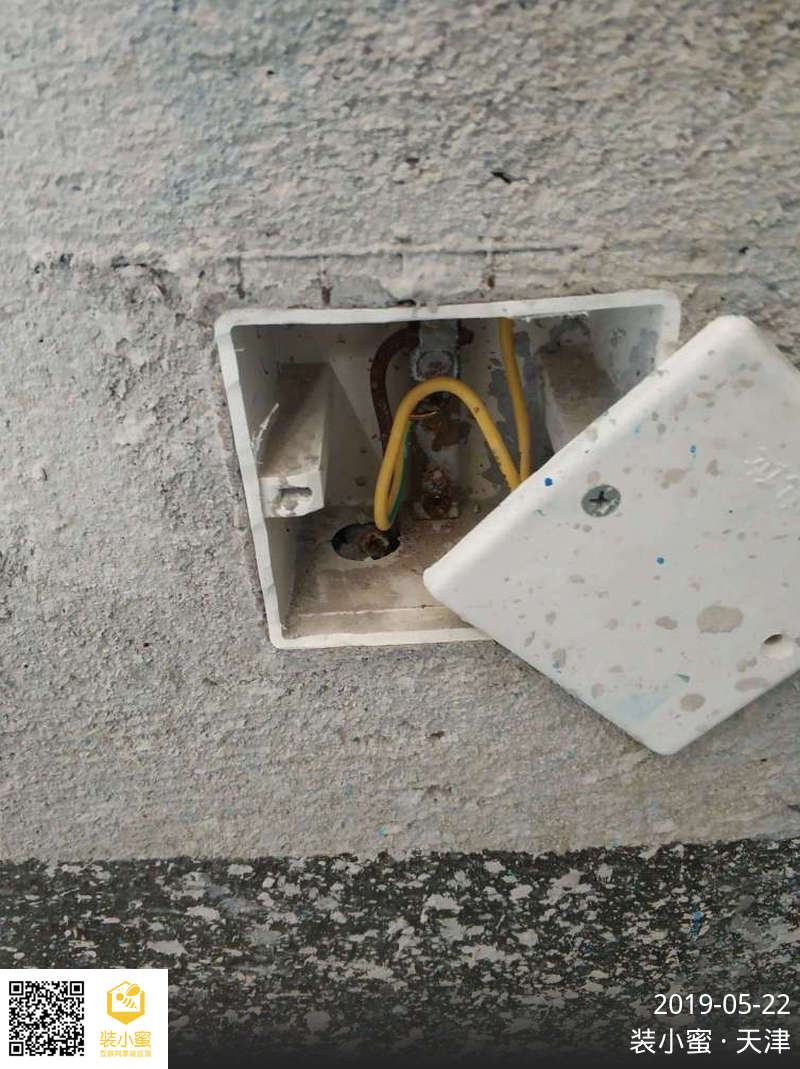

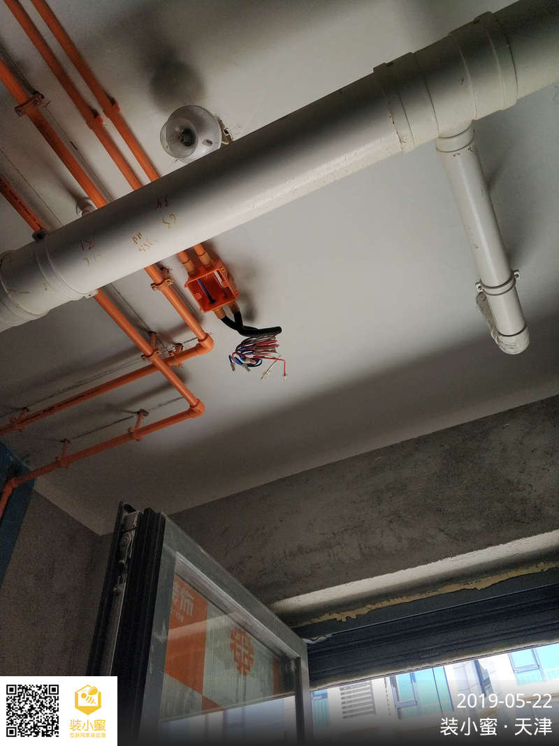

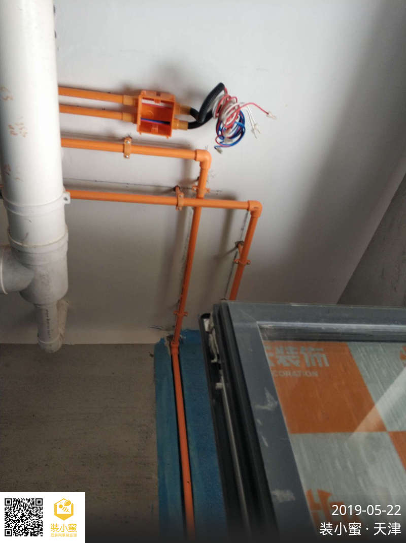

⑤ 灯头 盒未固定 有 松动 现象 需要 加强 。
⑥ 管道 固定 有 松动 现象 , 需 要 加强 。
⑦客卫顶面水管一处管卡固定 不 符合 要求 , 需要 调整 。

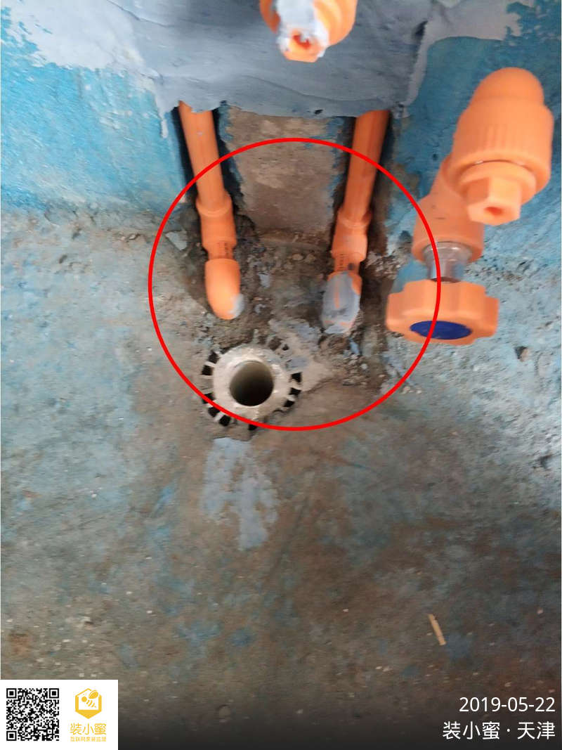

⑧ 下水管 伸出 地面 长度 不足 , 需要 调整 。

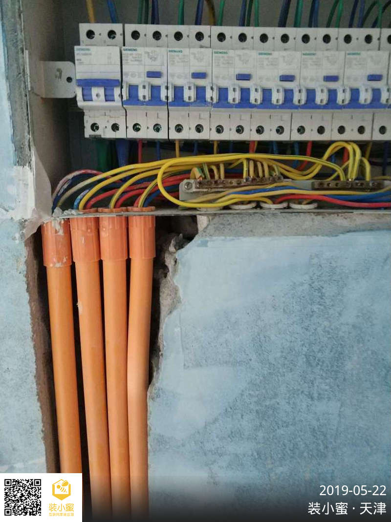

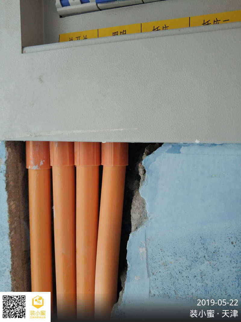

⑨BV4mm2一C20/25,建议作对应调整。
以上 问题 我 已 向 施工方 传达 告知 。

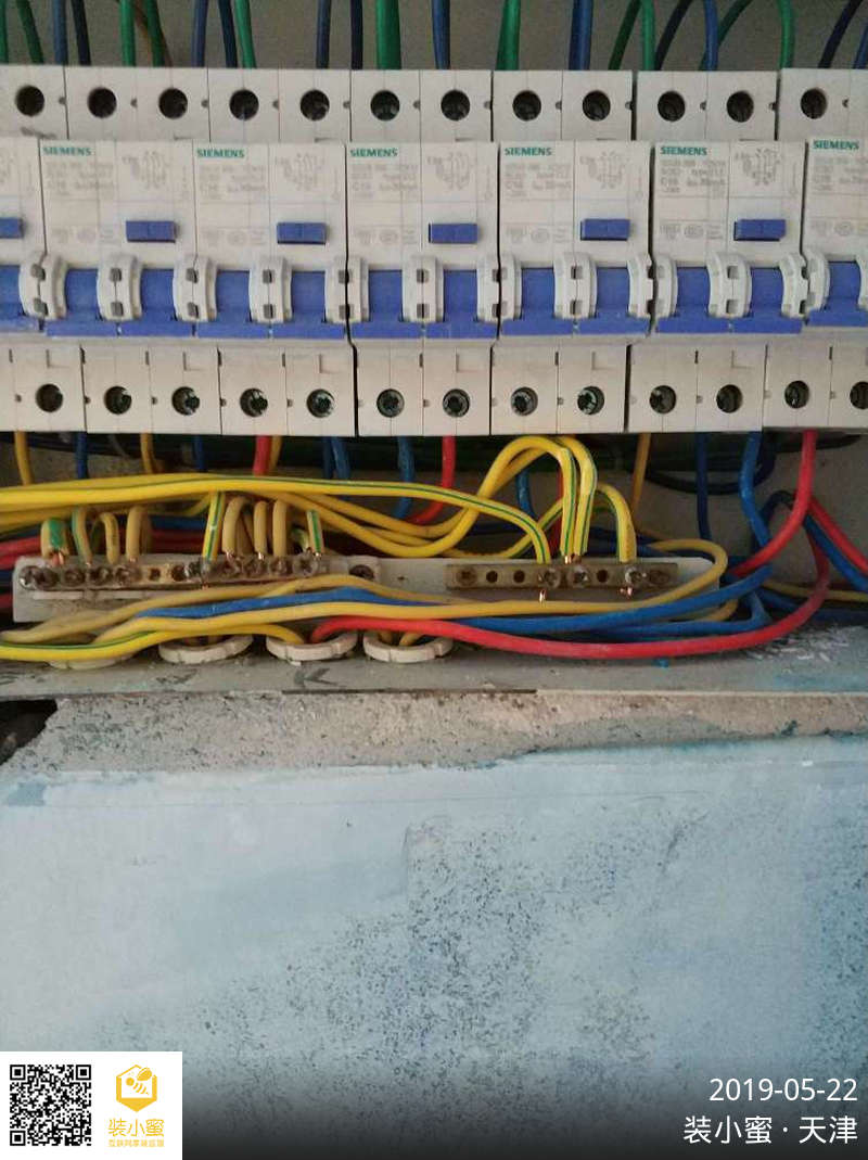

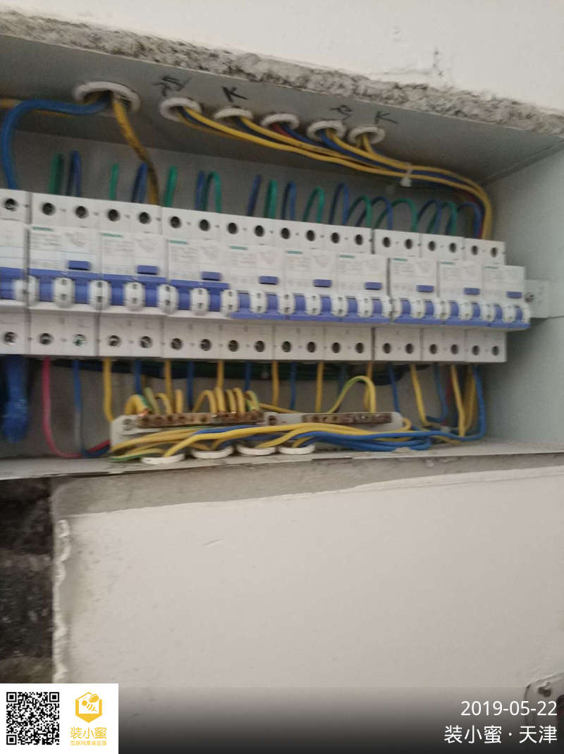

强 电 箱 处 建议更换为同一品牌,以利回路跳线。水路改造完成后需联系厂家上门测试,合作后保存质保卡。

湿区(阳台)地面开槽处已刷防水
灯头盒固定牢固,安装符合要求
导线与断路器匹配符合要求
符合标准:18项
开槽宽度与深度符合要求
线管(软管)线盒阻燃性能符合要求
断路器漏保设置合理
断路器接入导线的数量符合要求
等电位装置原建筑已配备
