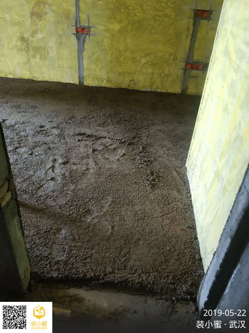

地坪已施工。

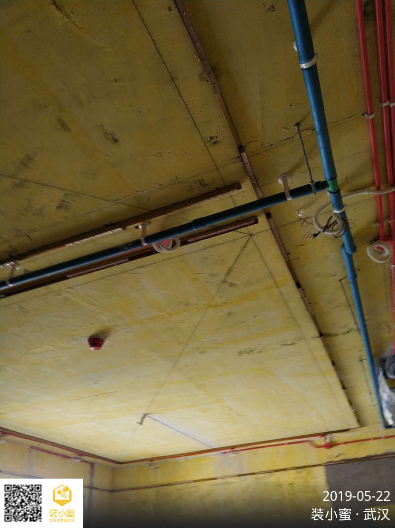

木工进场,吊顶施工。

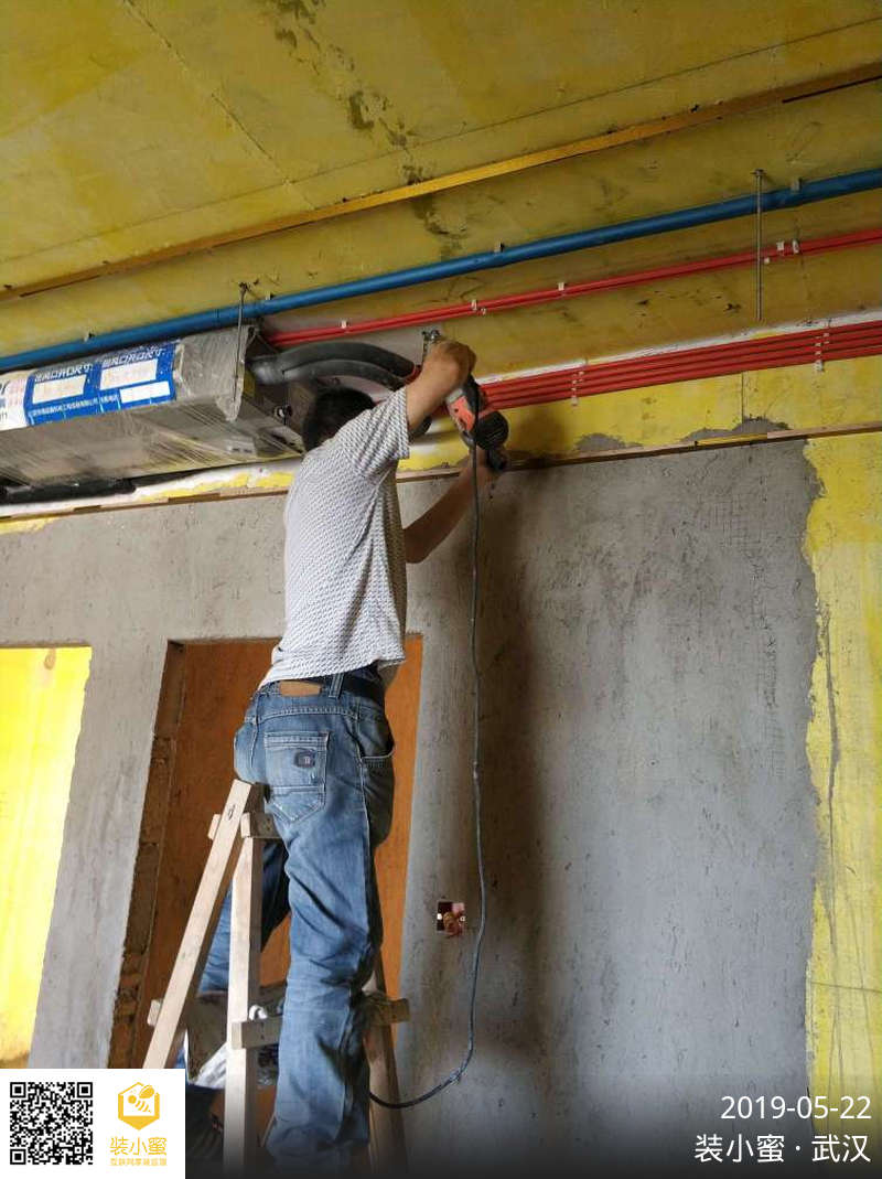

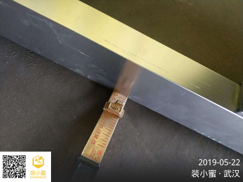

1.墙面空鼓未处理。需在墙面防水前,切割铲除,水泥砂浆修补。

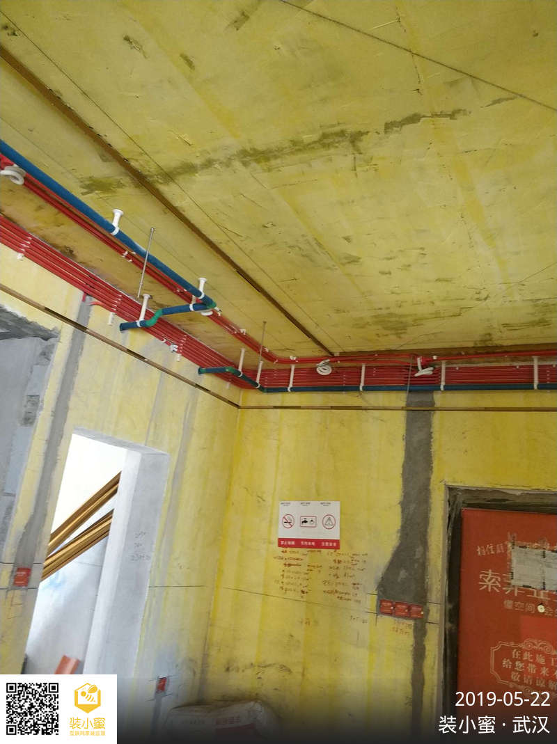

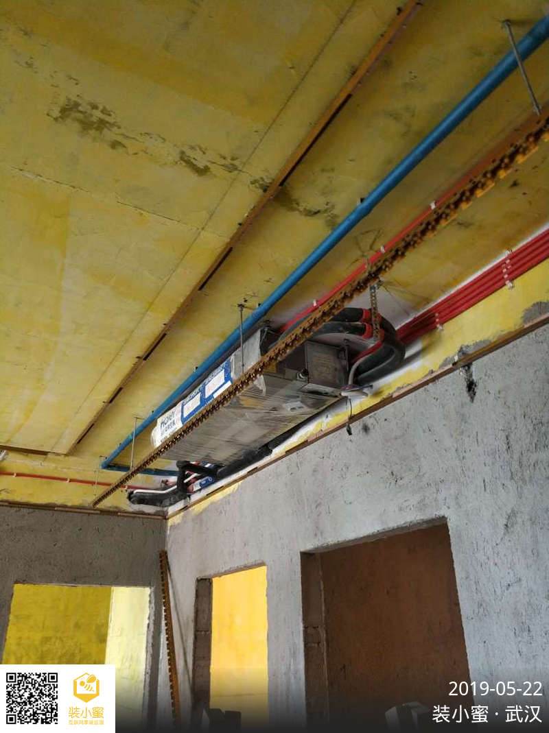

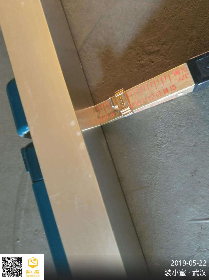

2.与木工沟通施工,主骨吊杆间距不超一米,副骨间距不超400,石膏板留缝拼接,底板托立板,拐角整板套割,自攻钉间距不超200。

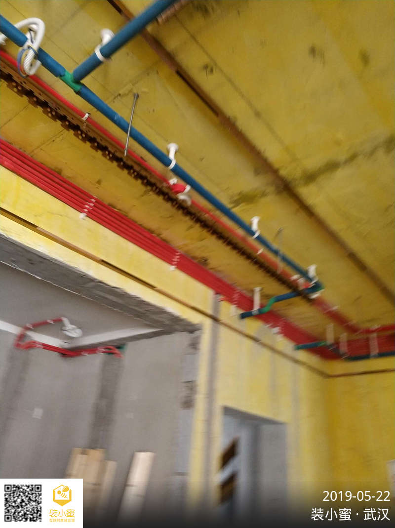

3.厅,空调控制线,未预留管道(木工已加工穿边骨槽)。

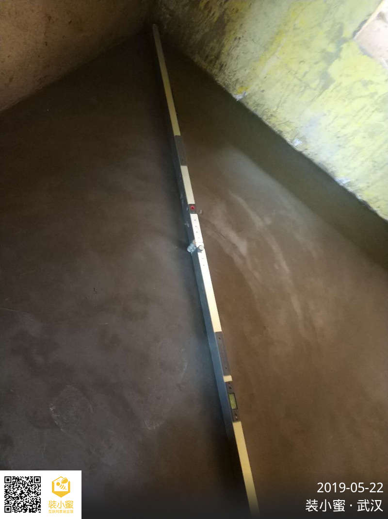

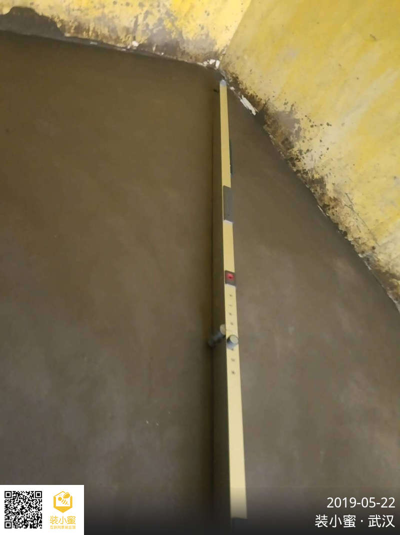

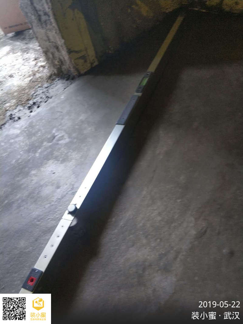

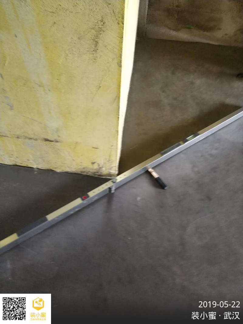

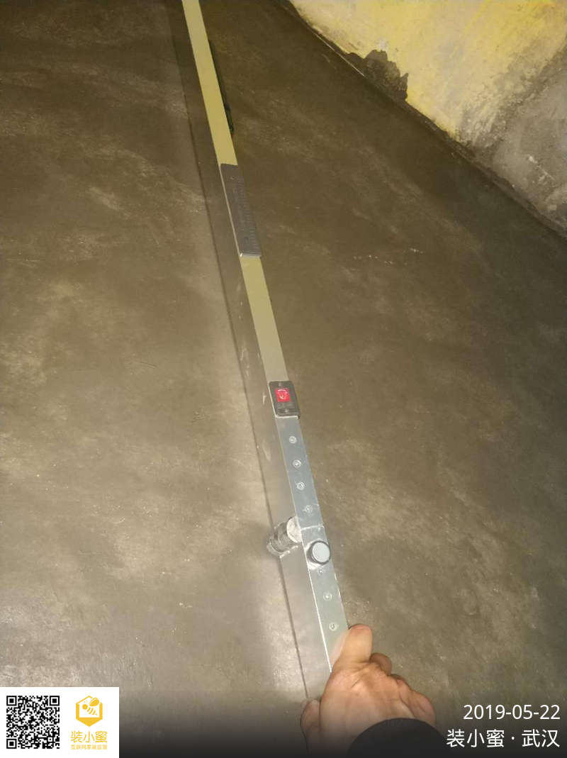

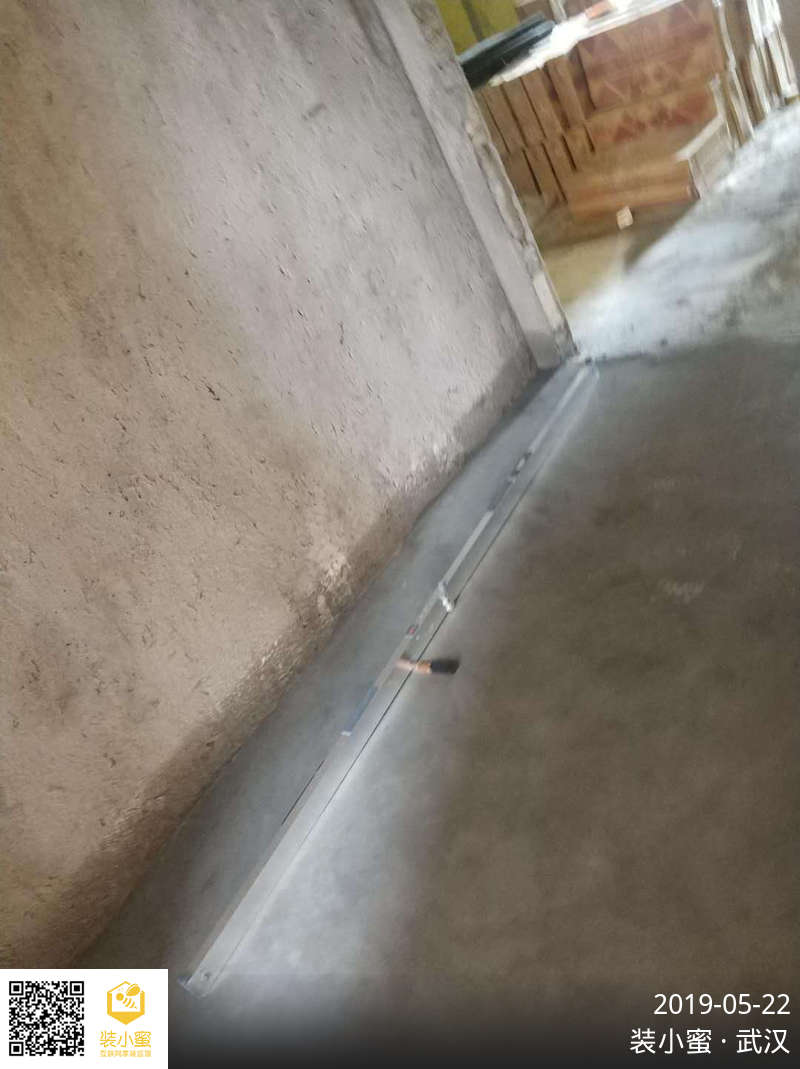

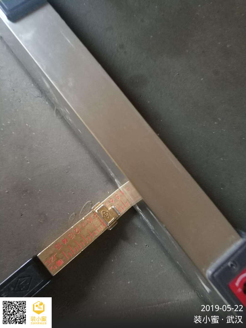

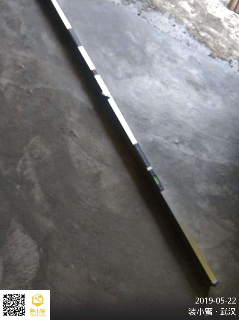

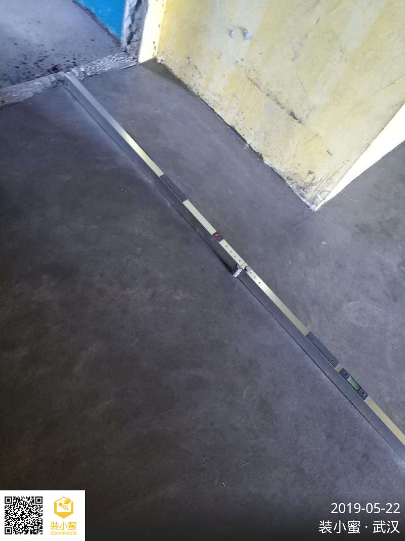

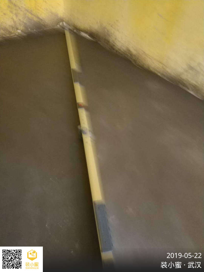

4.地坪,平整度检查,有少量误差;地坪以地板厂商要求为最终要求。地坪湿水养护一遍。
阳台框需联系安装。
现场施工用电,用花线代替电缆,不符合安全要求,需要求施工方配置带保护层电缆。

吊杆平直,用材符合要求
吊杆与主龙骨固定符合要求
主次龙骨质量符合要求
主龙骨安装固定施工符合要求
次龙骨安装固定施工符合要求
边龙骨安装固定施工符合要求
精找平层(地板)表面质量无明显缺陷
精找平层(地板)表面平整符合要求
精找平层(地板)表面质量符合要求
精找平层施工无明显缺陷
