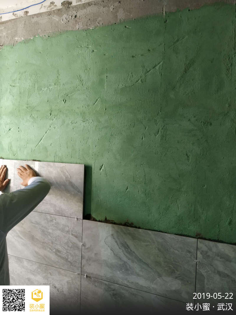

卫生间墙砖铺贴中

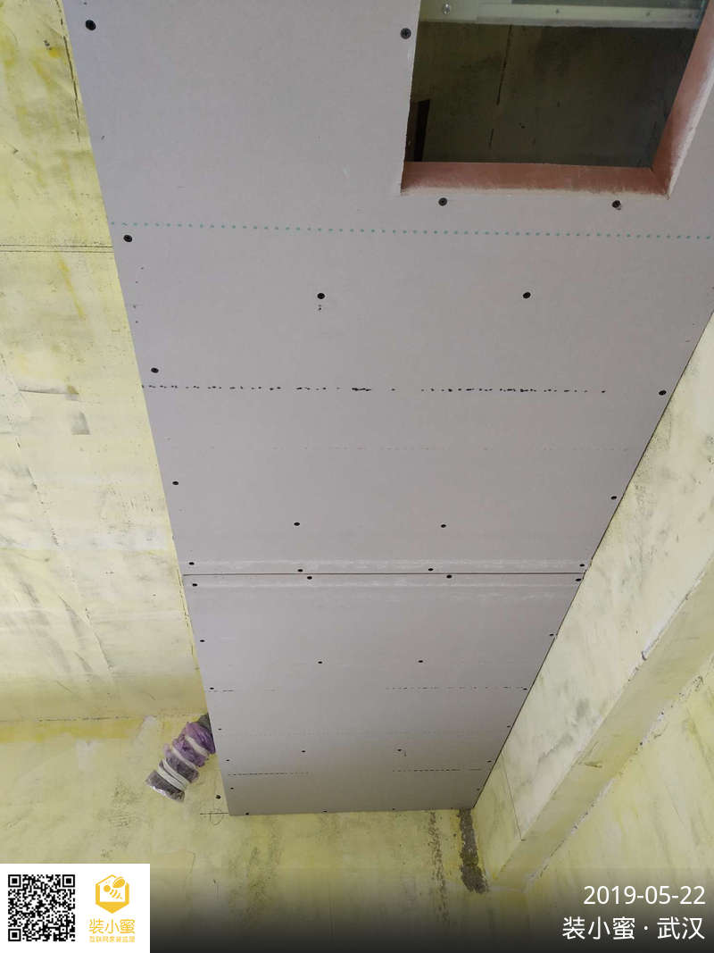

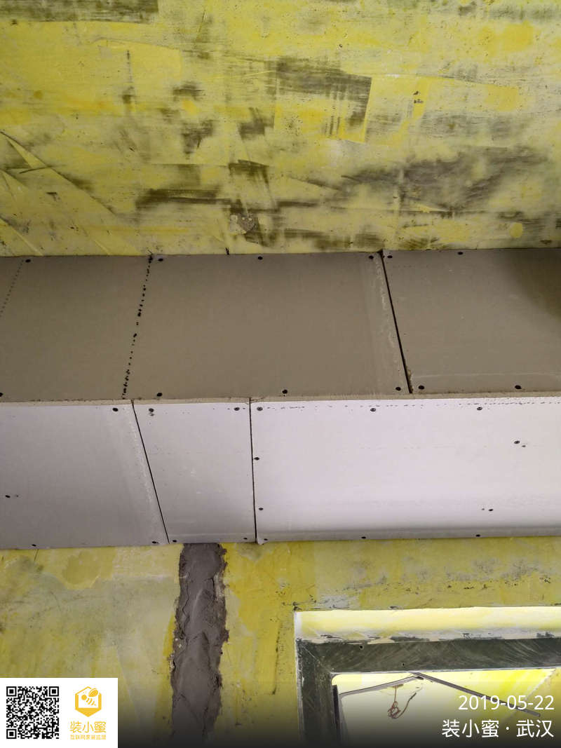

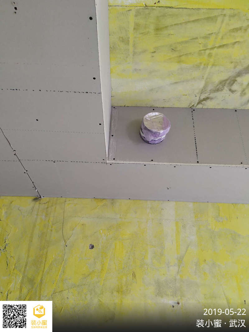

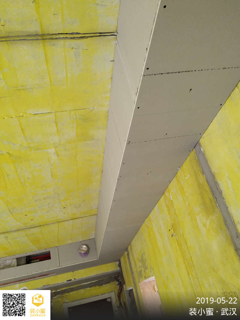

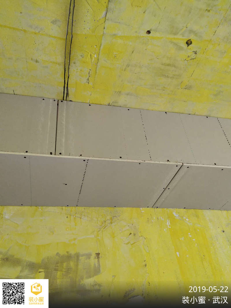

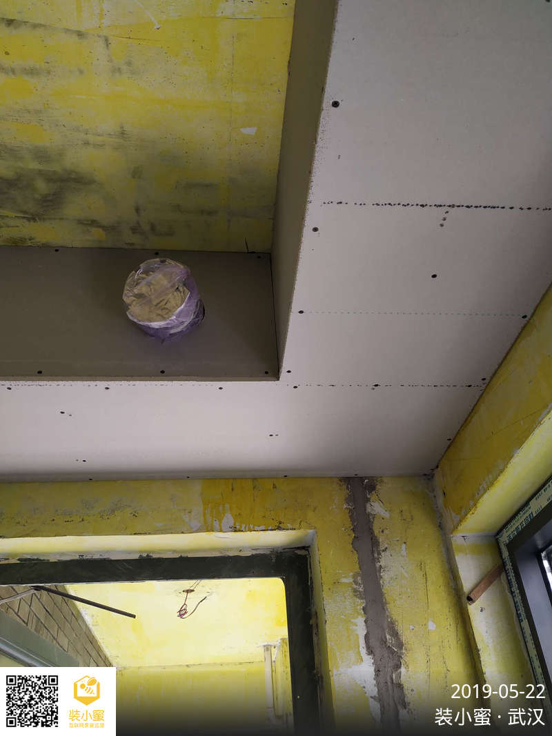

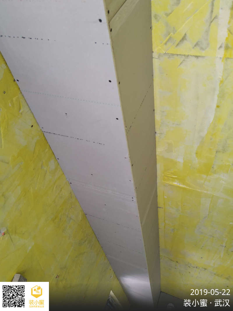

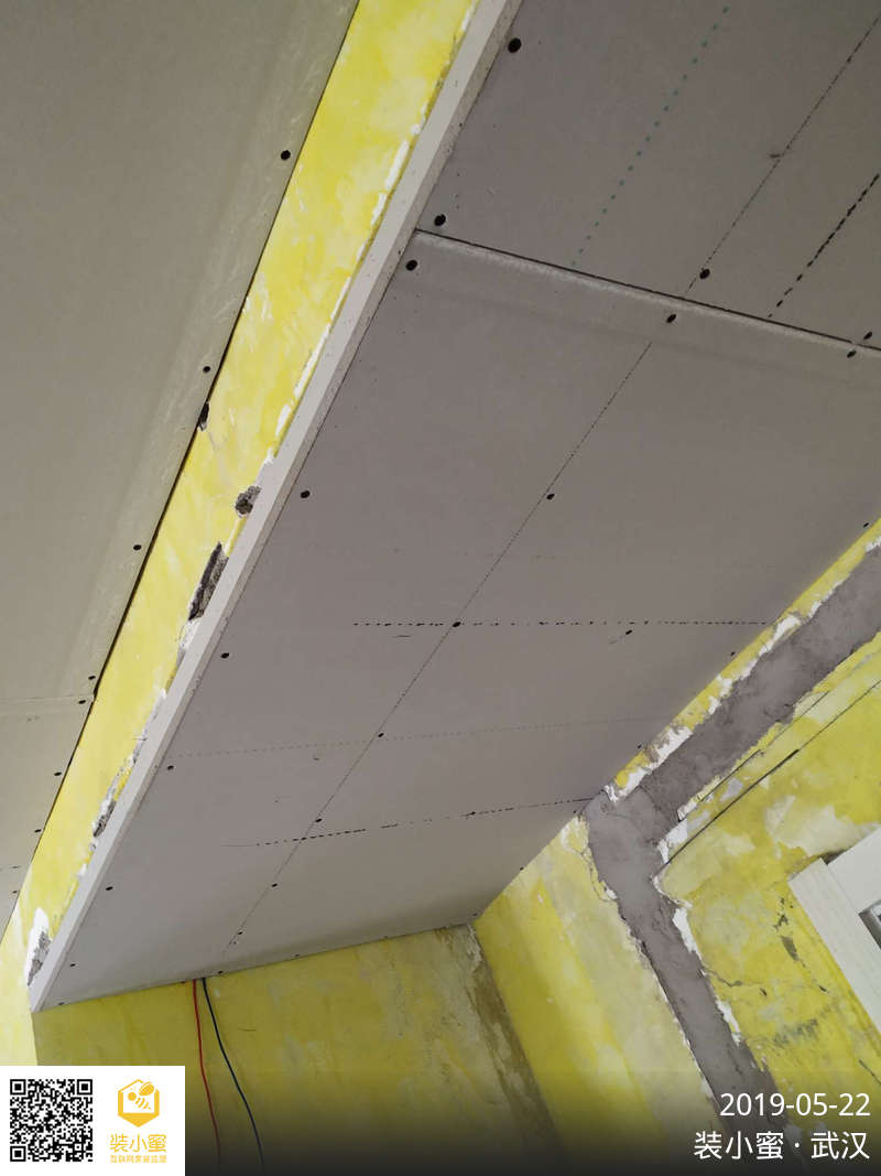

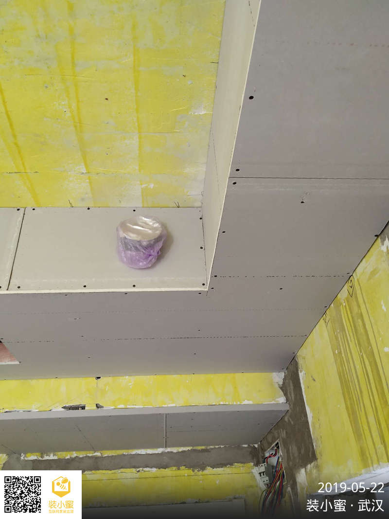

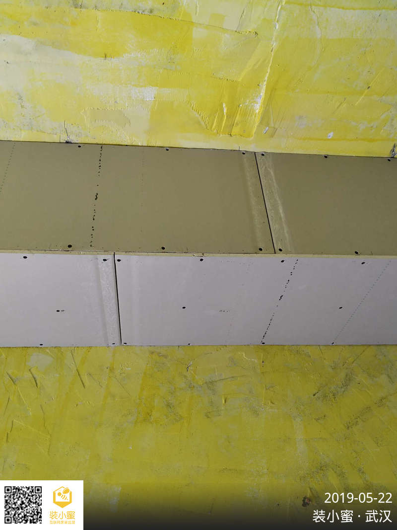

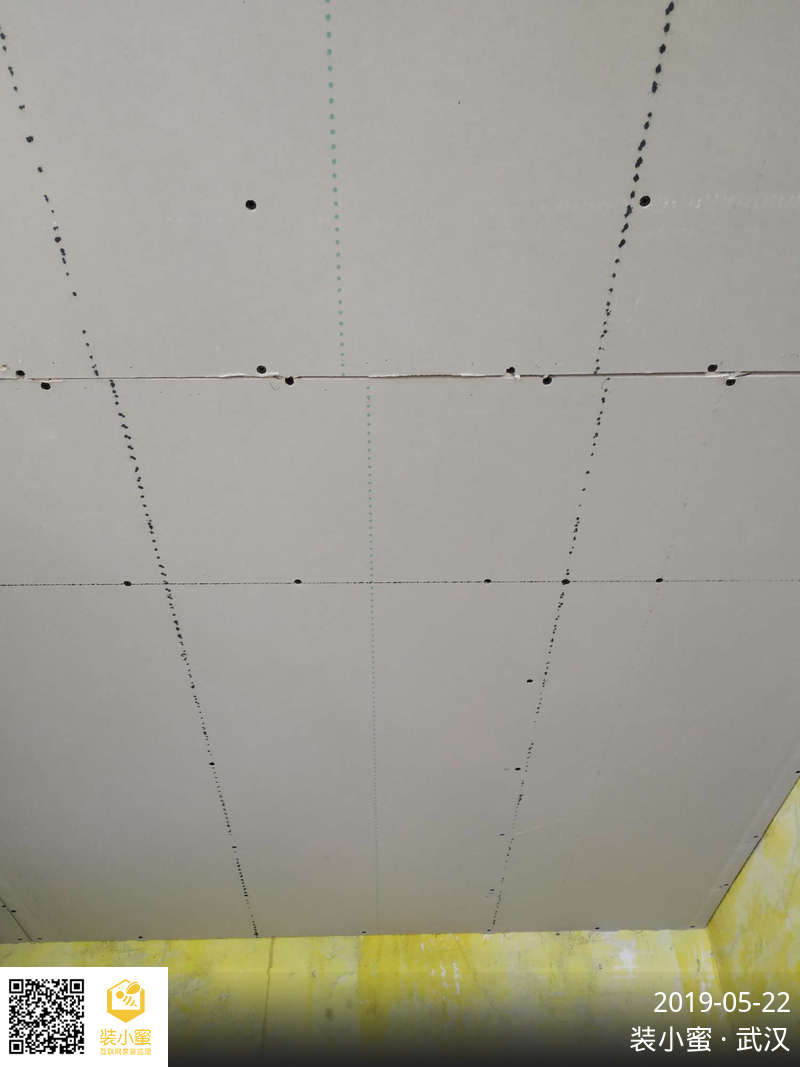

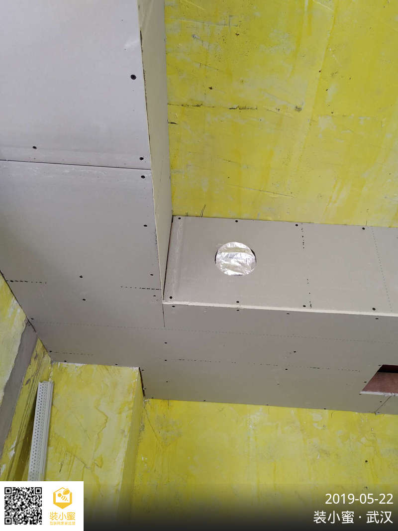

1.检查吊顶石膏板饰面完整,无破损污渍,拼缝合理,施工符合规范。

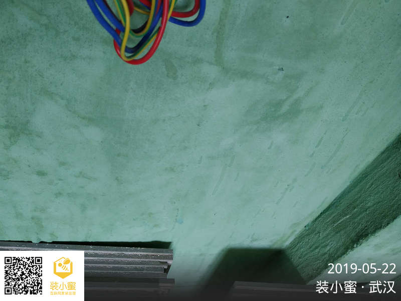

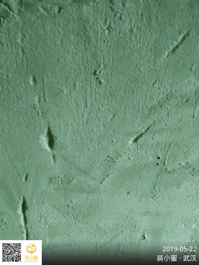

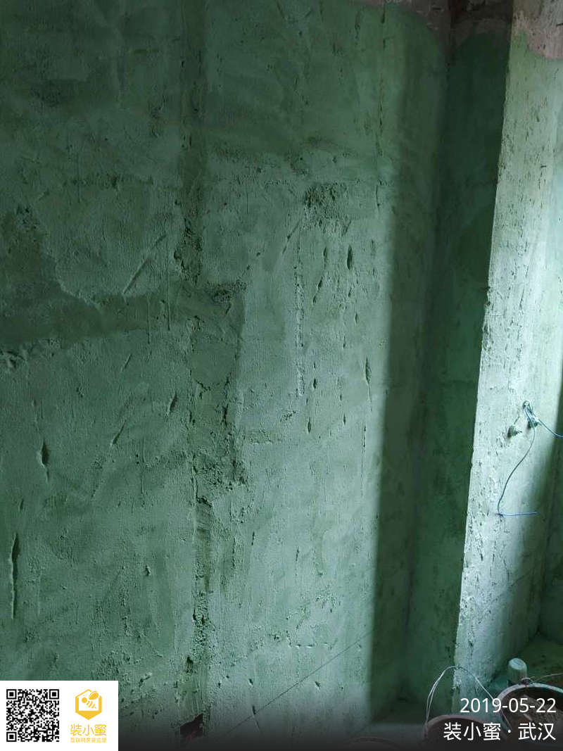

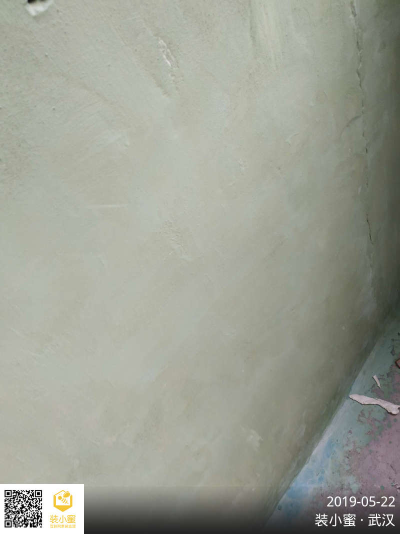

2.卫生间墙面防水局部墙面缝隙未填实,建议填实后补刷防水。
现场已沟通油工施工工艺:粉刷石膏局部找平,腻子批刮两遍,石膏板拼缝处贴防裂牛皮纸,墙顶面开槽位置,新旧墙接缝处防裂处理,阴阳角成品角线处理,踢脚线、门边、柜子边位置墙面平整度2m靠尺检查<2mm,其他大面平整,阴阳角顺直。
