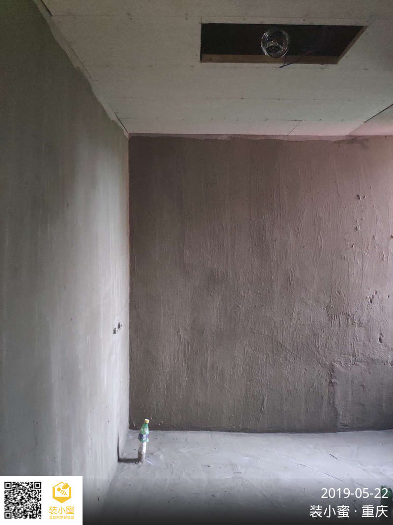

客户:1人
进度正常,目前地暖安装及回填已9完成,厨卫阳台已回填找平,卫生间地面完成一遍防水涂刷,厨卫墙面防水已涂刷,瓷砖已到场,准备铺贴瓷砖
1.因进场时水电已完成,吊顶基本已完成,前期未做工艺交接,前期水电及木工工作经客户和施工方协商,局部进行整改,大部分隐患不做整改处理,墙面空鼓开裂还未做整改处理,建议后续整改处理,铲除沙灰层重新挂钢丝网抹灰,避免后续墙面开裂
2.厨房、阳台回填找平有开裂现象,需整改处理
3.卫生间墙面还有空鼓和接缝,卧室墙面修补有开裂现象,需整改处理
4.镜前灯出墙口未套软管保护,建议增加保护
5.部分吊顶转角处未采用整张石膏板,建议采用整张石膏板
6.阳台回填有高出室内地面情况,需整改处理
7.有导线及线管裸露,不能封闭,需加强处理

镜前灯导线出口处具有线管保护
墙面干区防水层施工区域符合要求
房间或走道区域方正偏差符合要求
墙面基层表面基本平整
