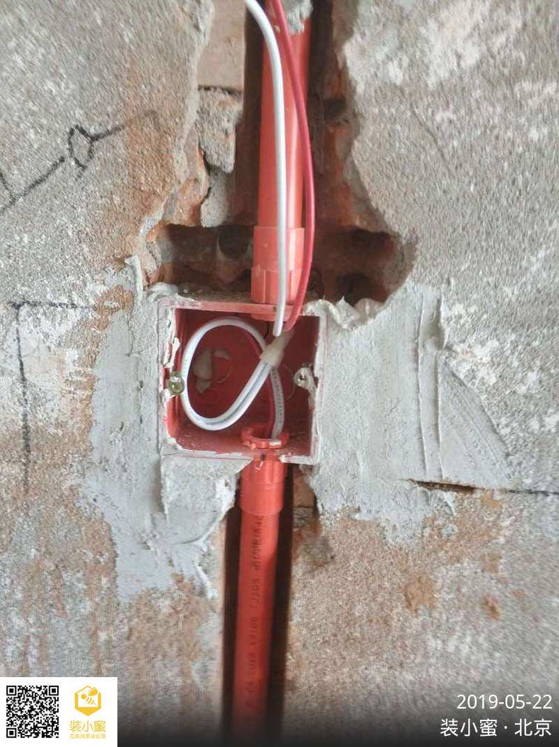

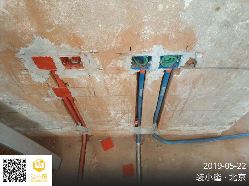

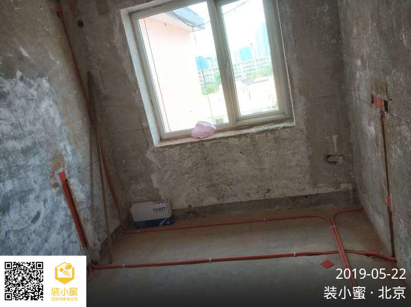

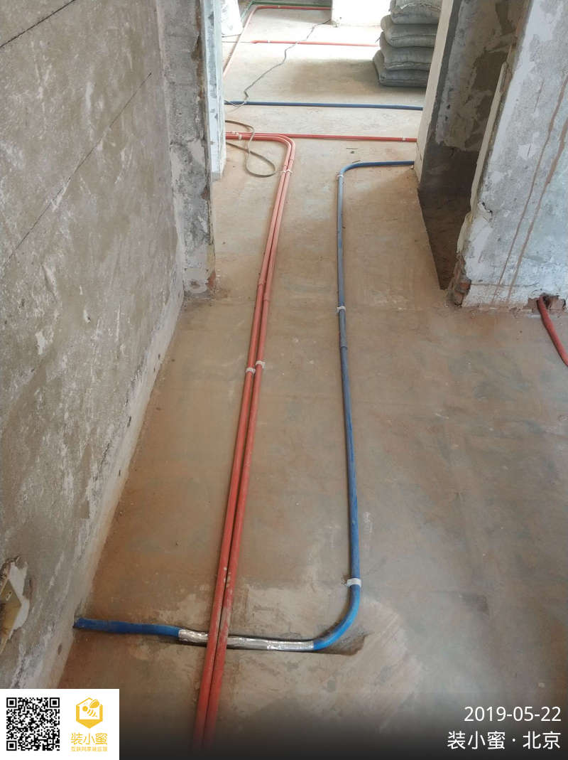

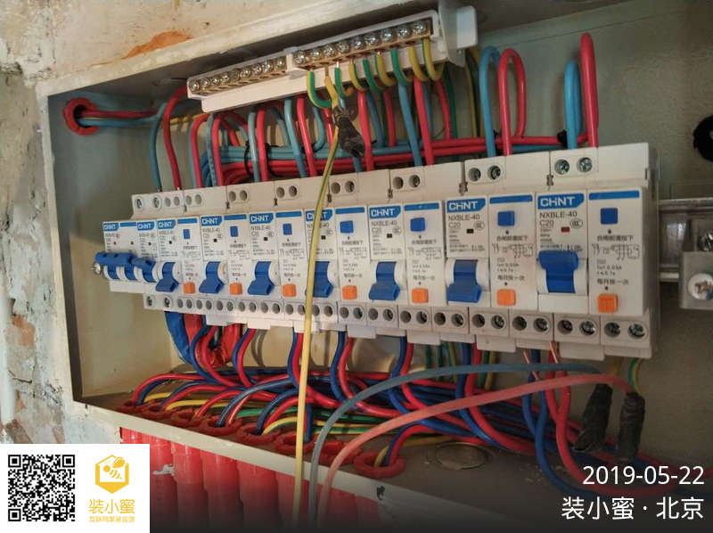

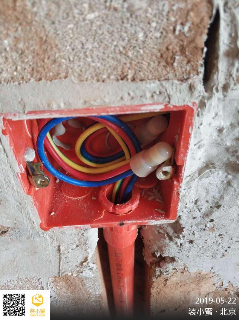

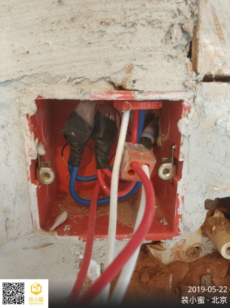

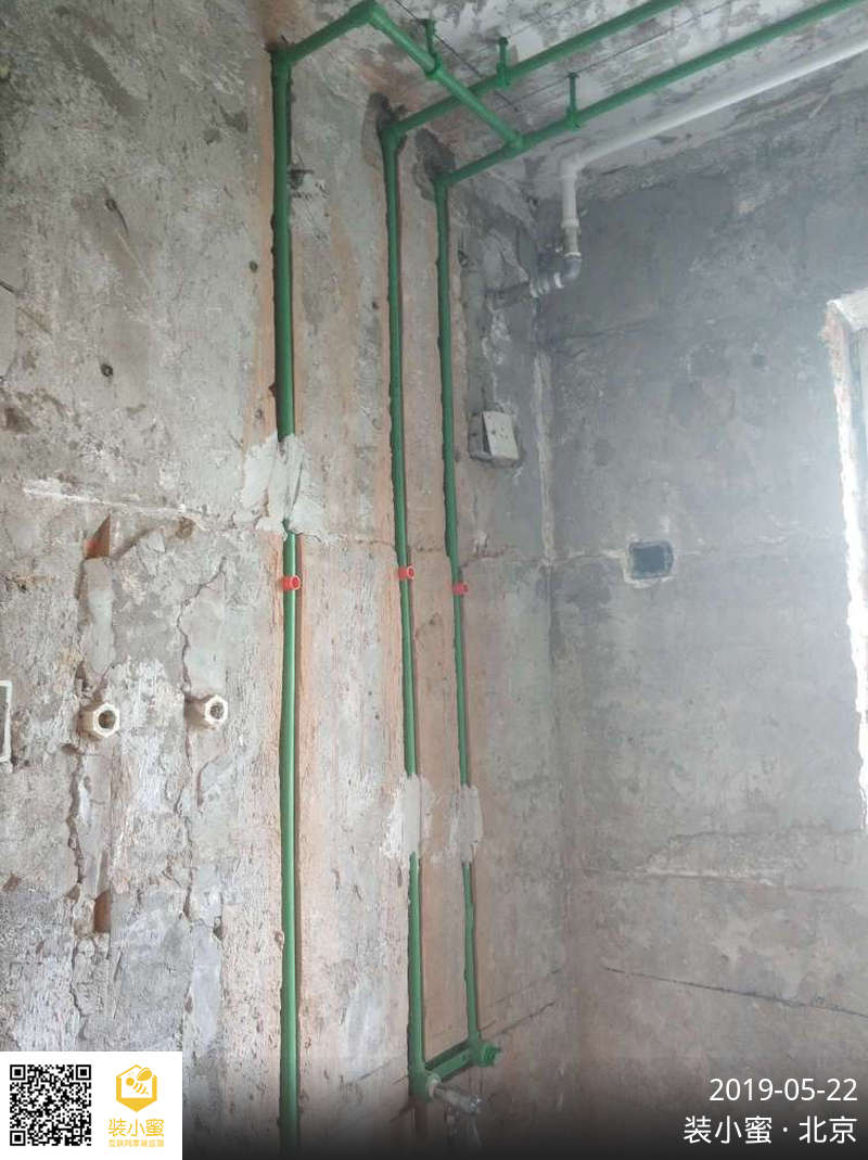

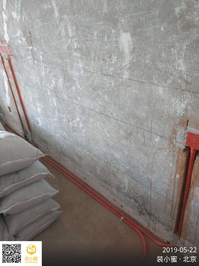

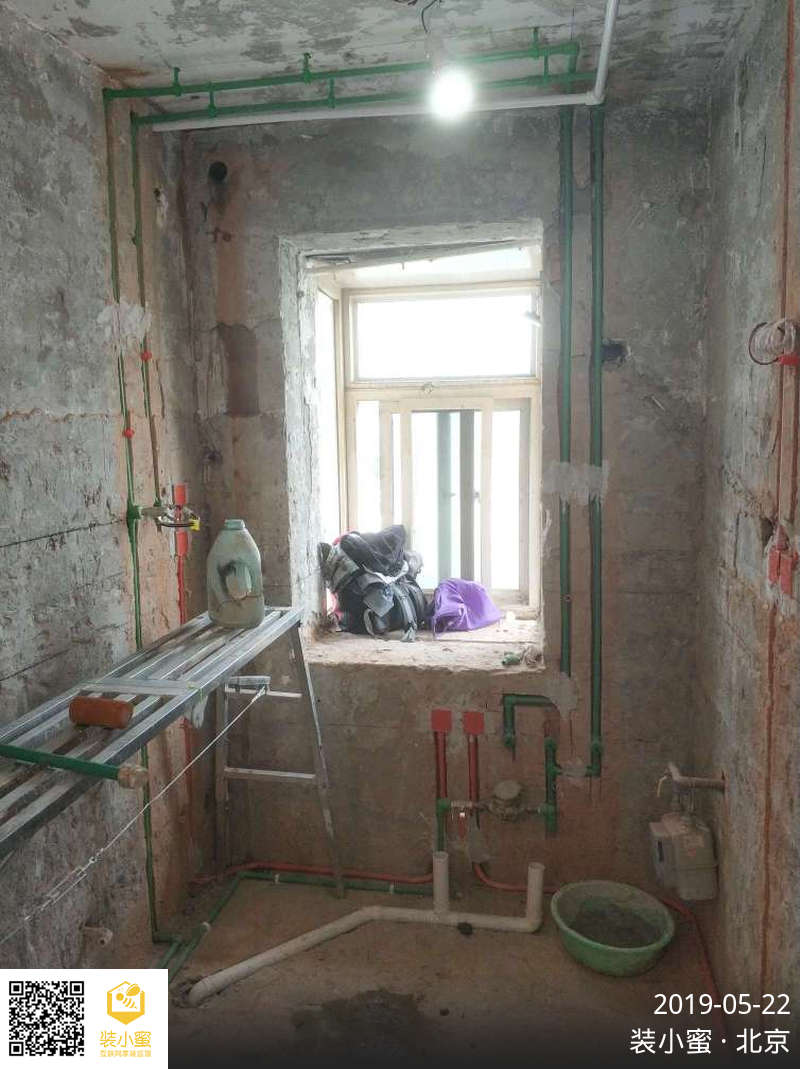

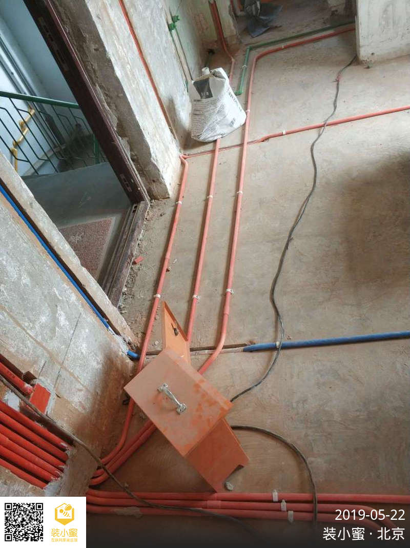

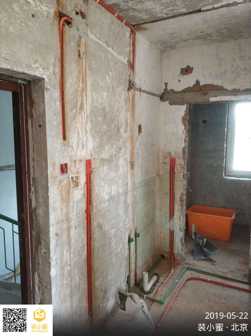

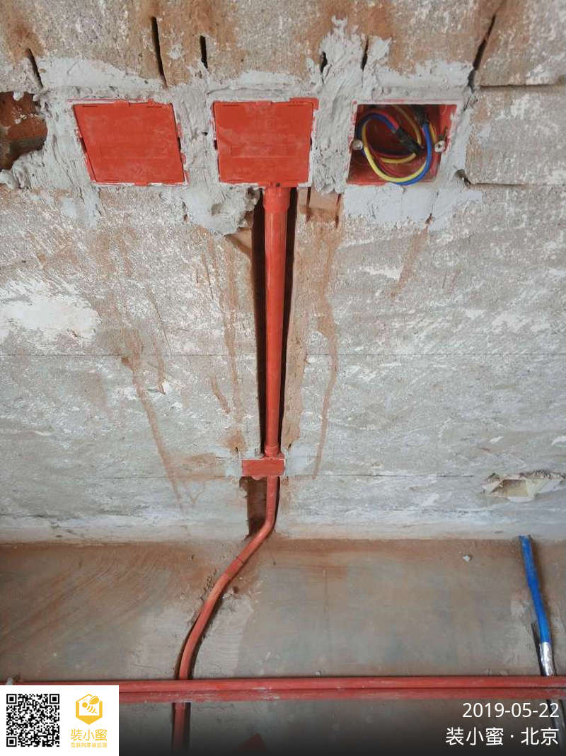

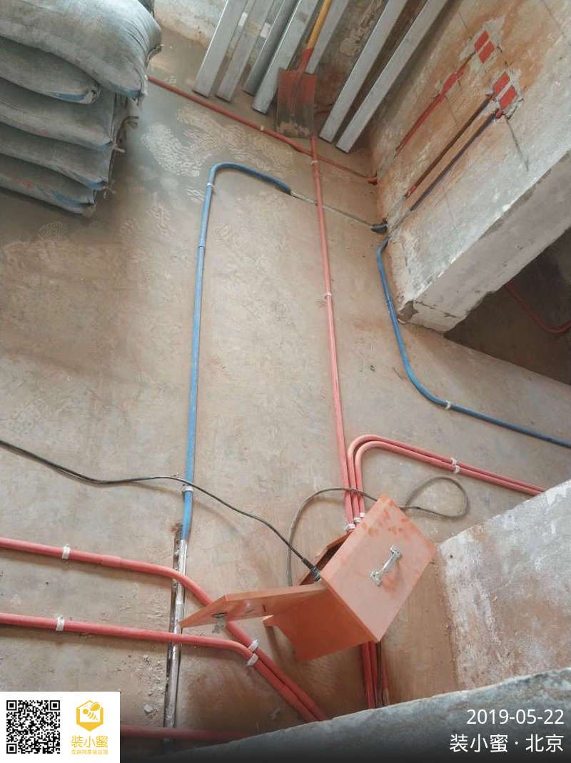

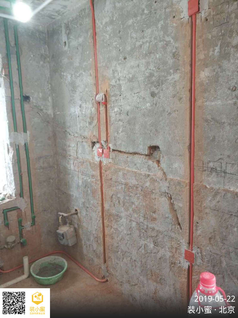

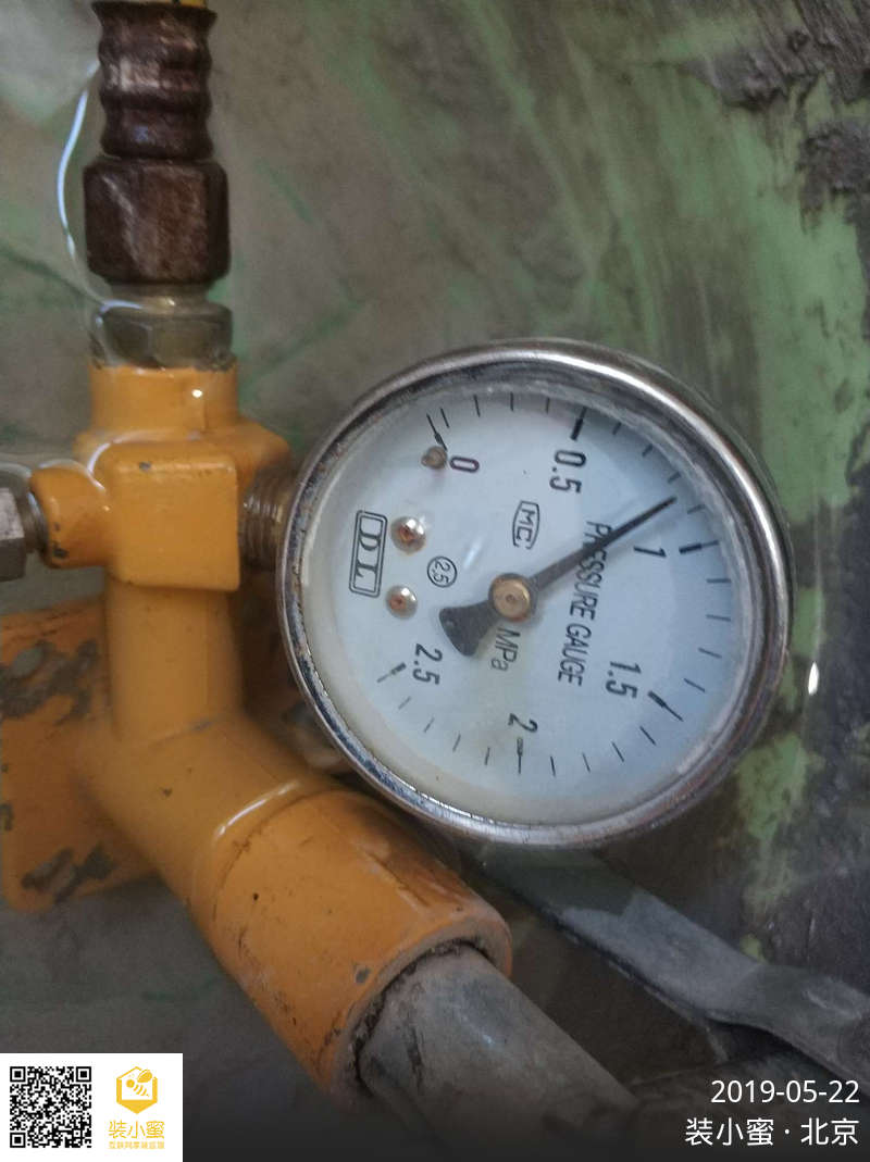

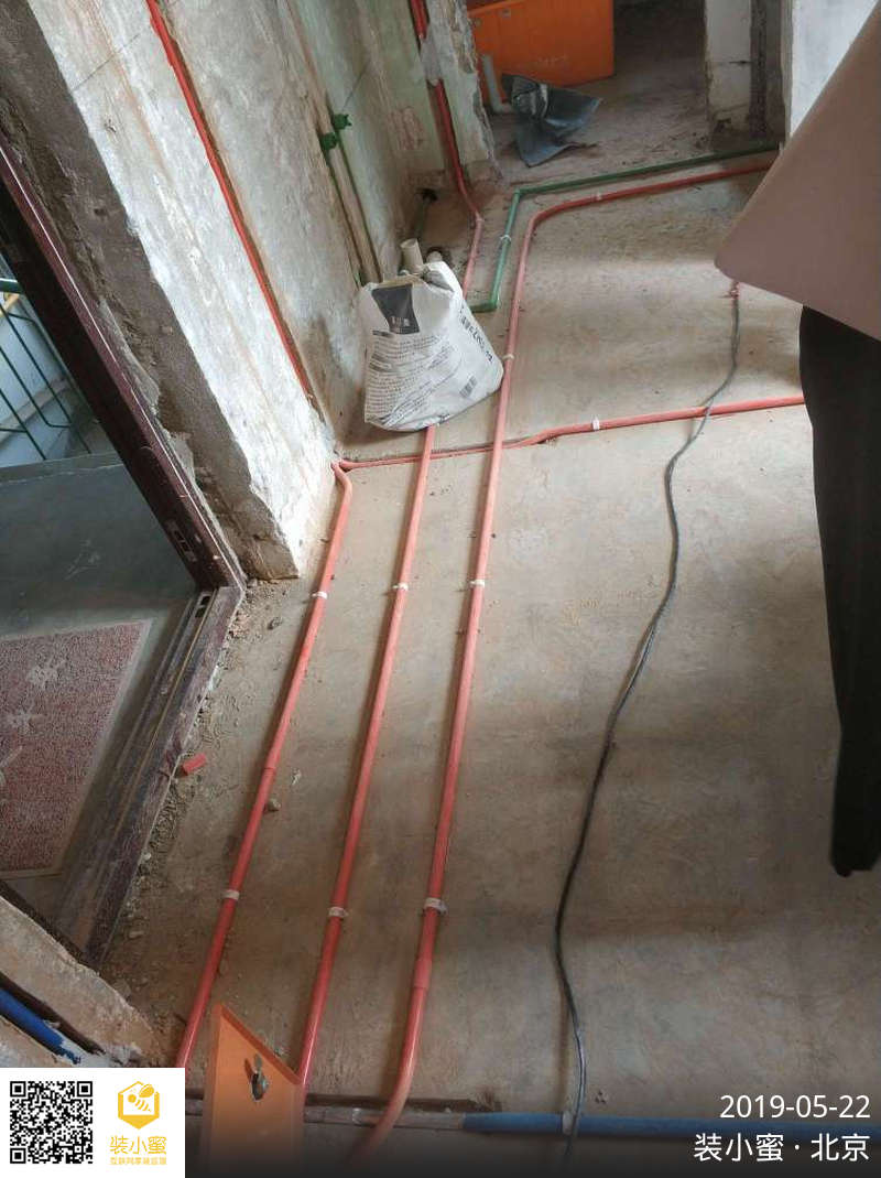

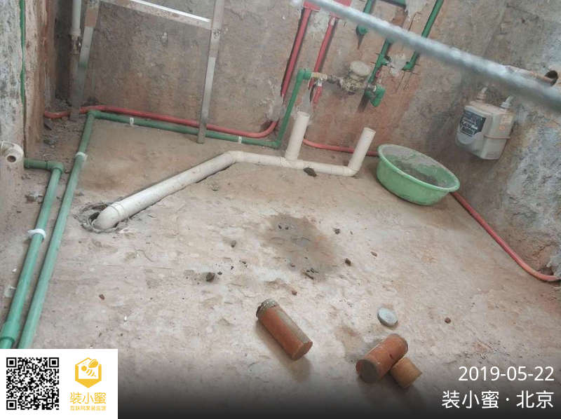

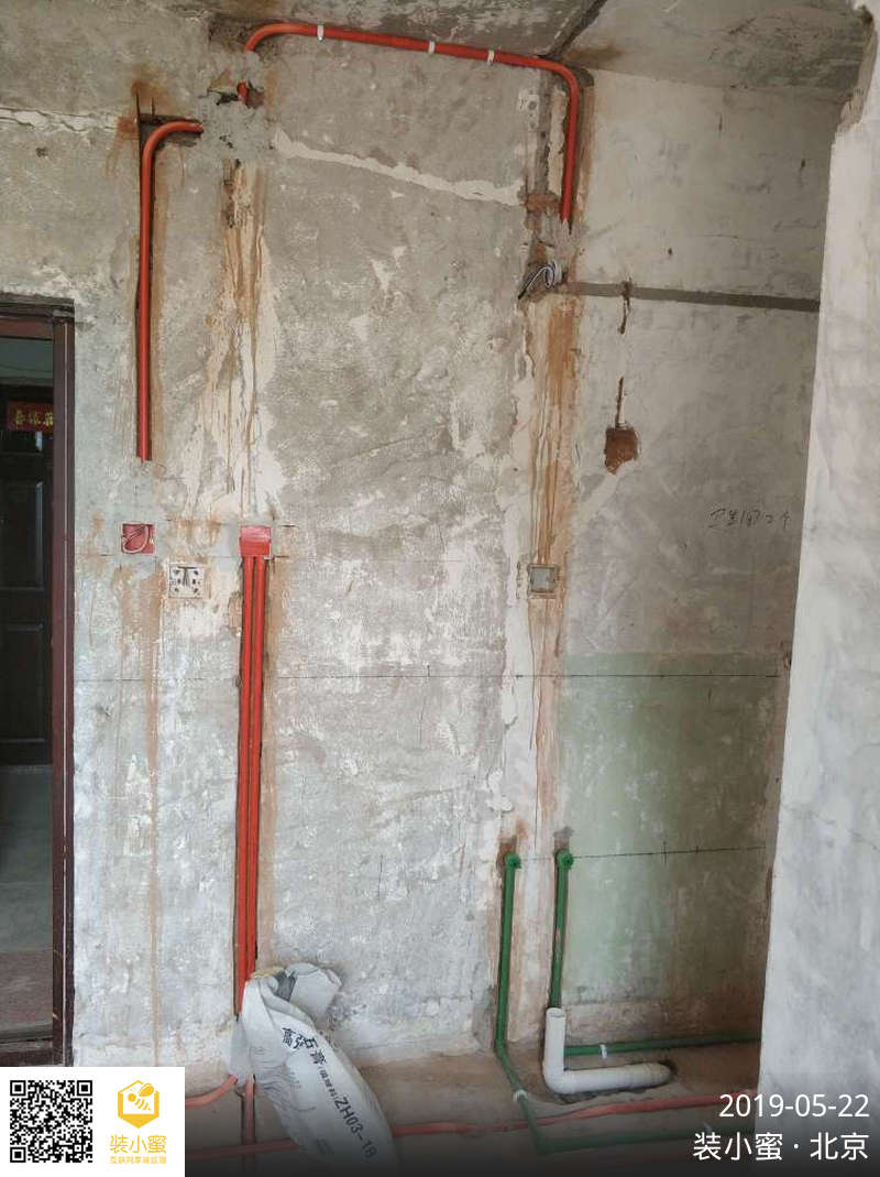

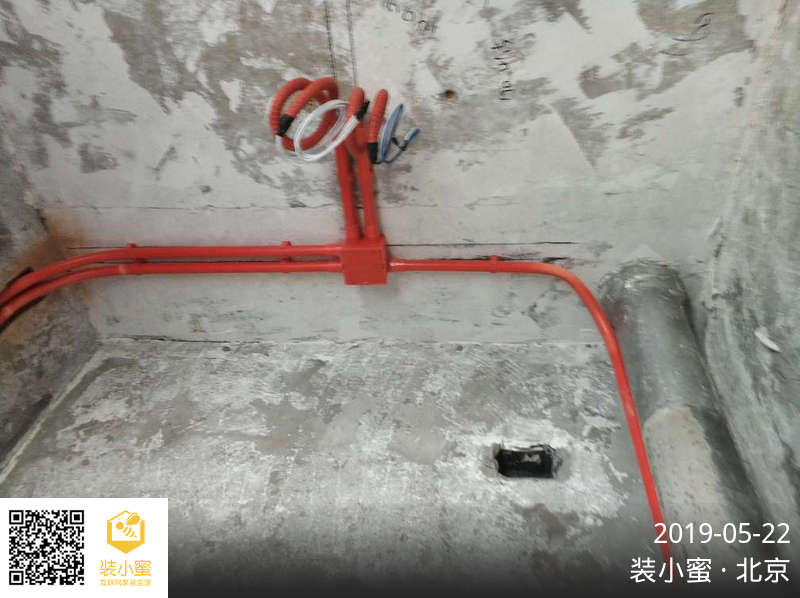

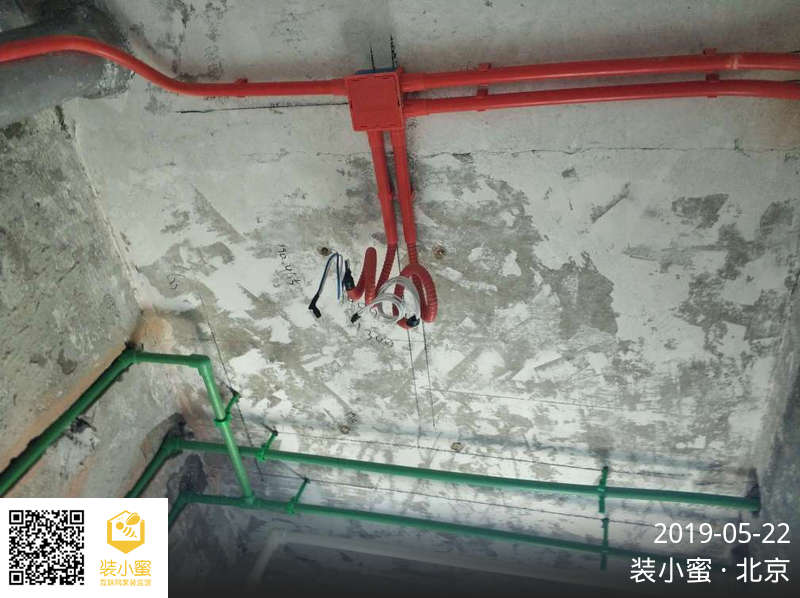

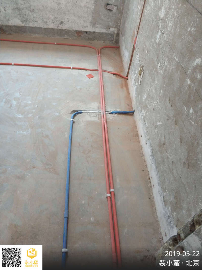

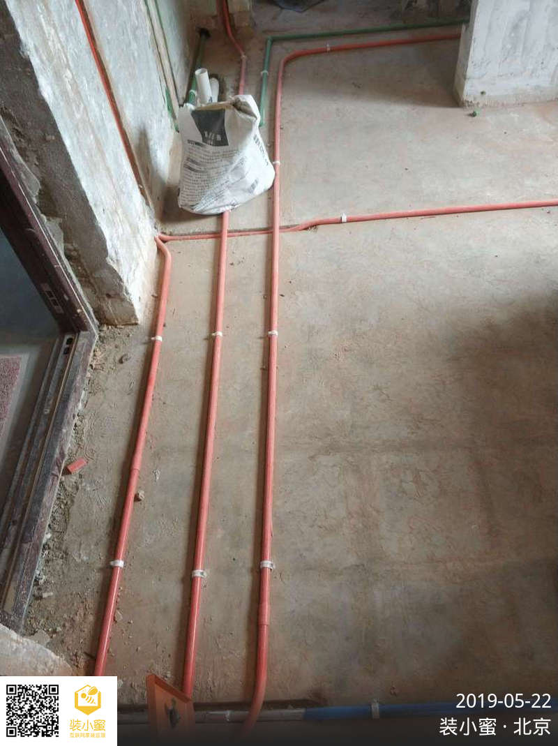

今日现场水电验收,现场水电工已施工结束,现场水路管道铺设合格,局部水路地面管道铺设水电交底时已与客户沟通,水电巡查时现场水电工已进行打压,水电打压符合要求。现场电路管线铺设合格,电路固定、强弱电、导线线颜色使用等符合要求。电箱各各回路符合要求。现场情况已与客户沟通。

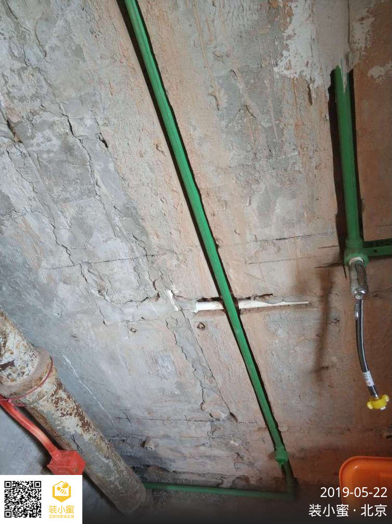

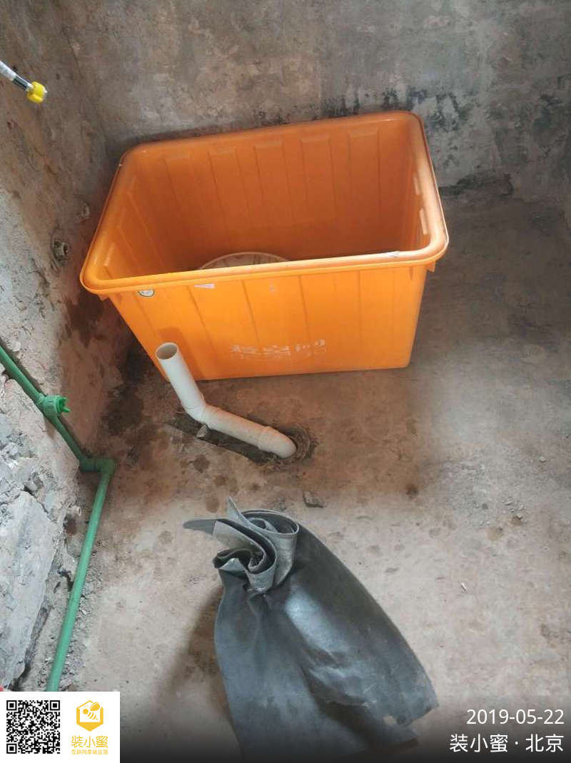

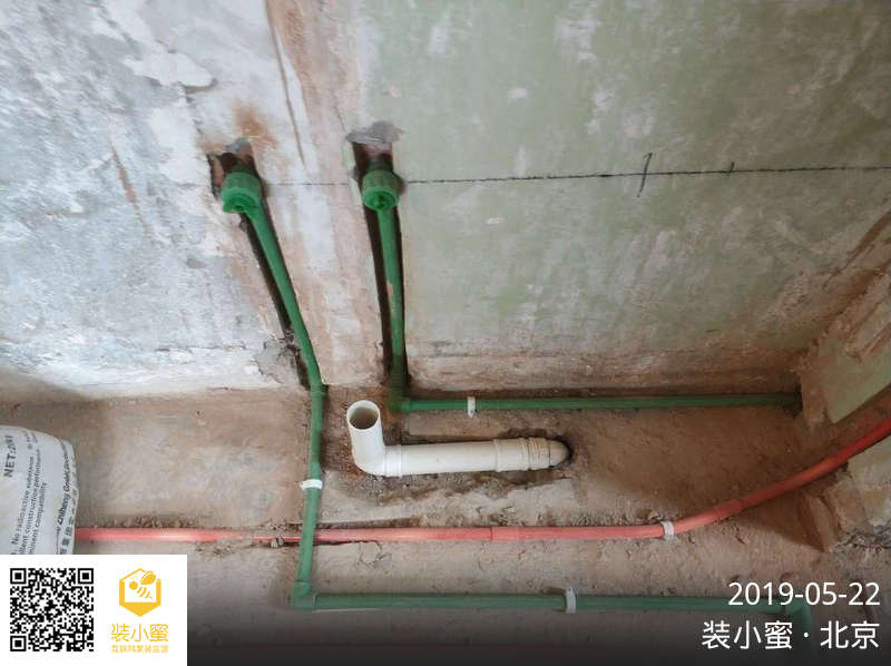

1、现场已与工长沟通,新改造下水新管套接处使用堵漏灵进行封堵,现场已与客户沟通。
2、现场水路出水口未进行固定,现场与工长沟通后瓦工进场时,现场已与客户、工长沟通。
3、现场水路管道固定不符合要求,现场与工长沟通后瓦工进场时,现场已与客户、工长沟通。
现场已与工长沟通,到水电节点时及时通知客户。

断路器漏保设置合理
导线与断路器匹配符合要求
断路器接入导线的数量符合要求
