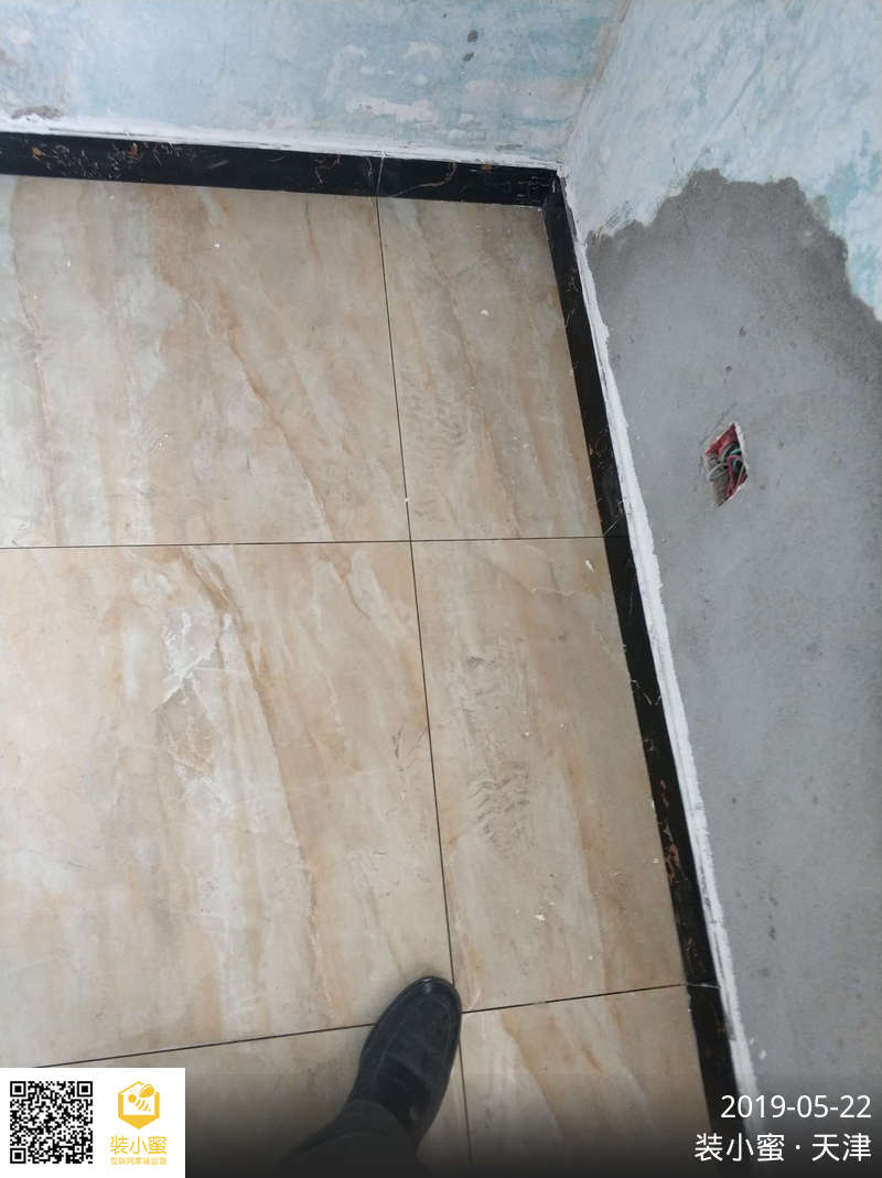

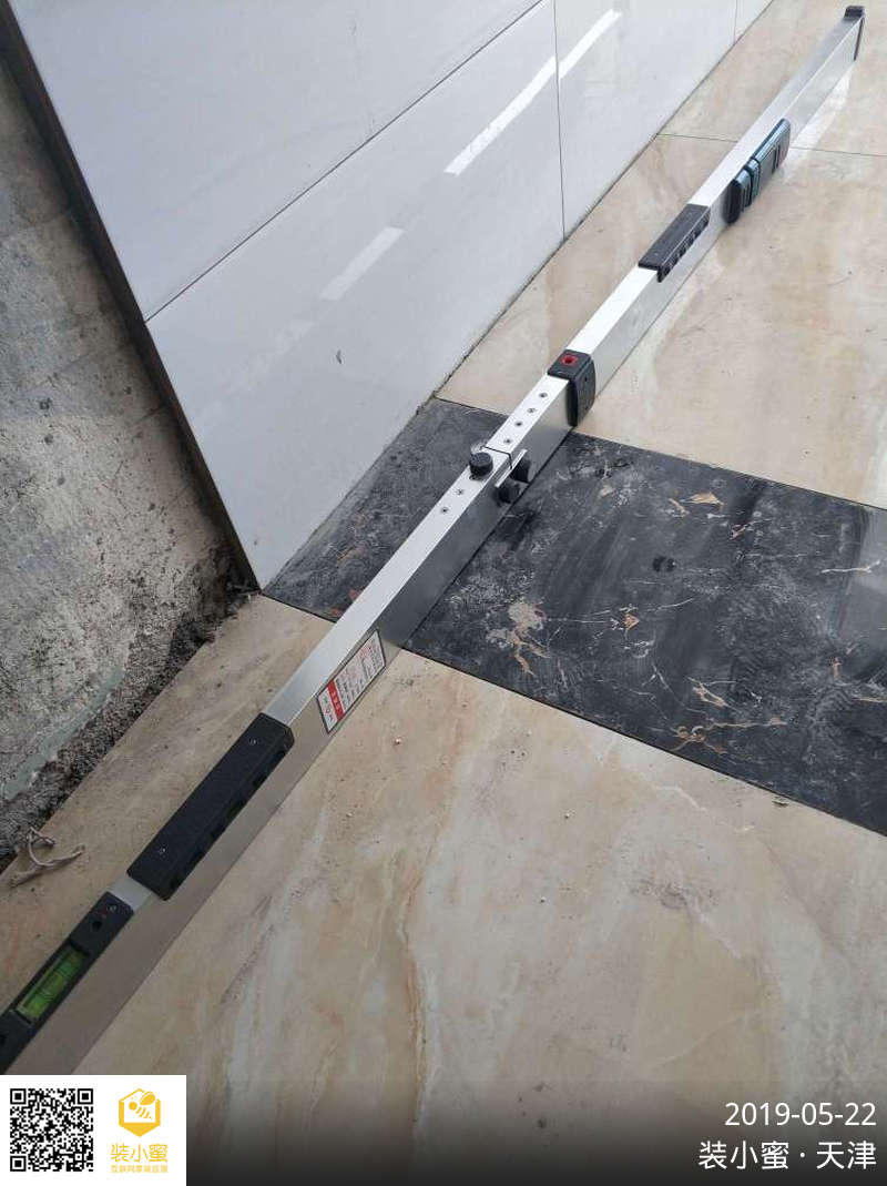

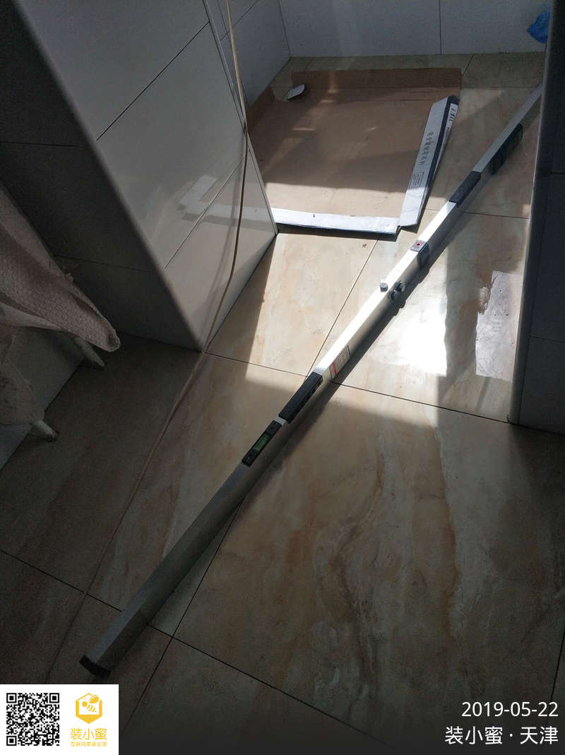

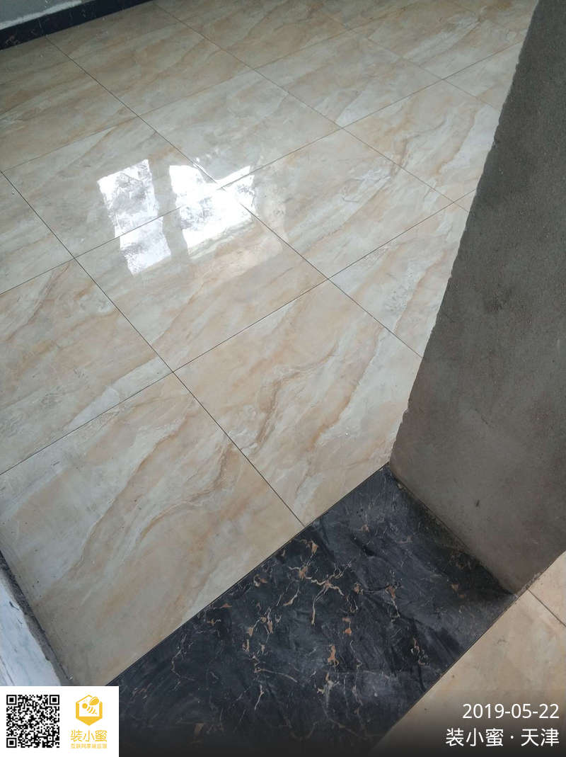

① 部分 墙砖 有 大 于砖 15% 的 空鼓,需要 调整 。
② 部分 墙砖 拼接 缝 误差 偏 大 及 用户 确认 处理 。
③ 部分 瓷砖 表面 有 明显 污染 或 缺陷, 需要 清除 或 调整 。
④ 部分 墙砖 平整 度 误差 偏 大 ,需 用户 确认 调整 。
⑤ 踢脚线 表面 平整 度 误差 偏 大 , 需要 调整 。
⑥ 部分 地砖 拼接 缝 误差 偏 大 ,需 用户 确认 处理 。
⑦ 部分 墙砖 阴阳 角 方正 , 误差 偏 大 ,需用户 确认 处理 。
⑧ 卫生间 地漏 开启不顺畅,需要调整。
以上 问题 我 已 向 施工方 传达 告知 。
