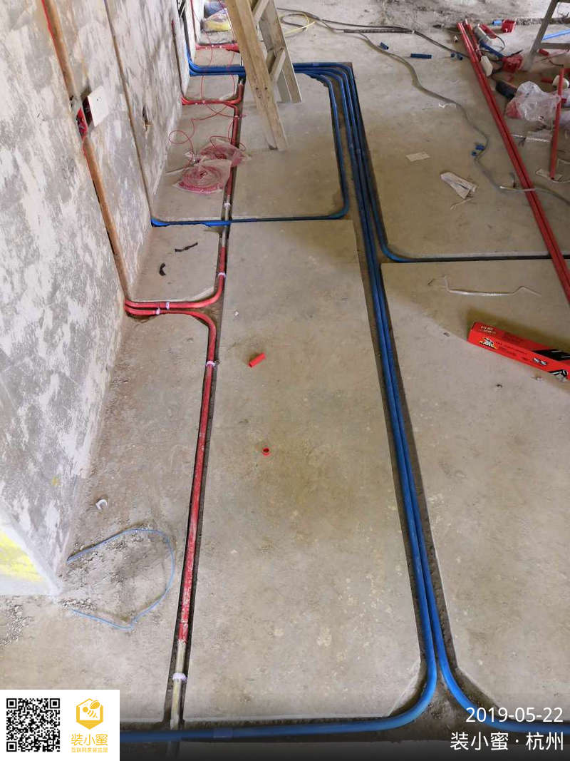

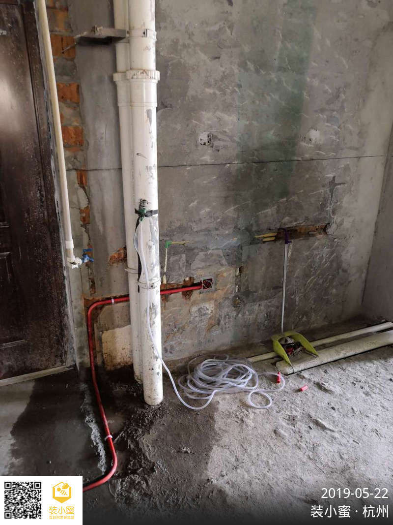

水电材料已进场。
电线:千岛湖永通。
网线:安普联想超6类
线管。205×20。
下水管:中财。
水管。白伟星家装ppr家装馆,4.2b号。
阳台,墙面基层还未处理。
提醒施工工人注意用水用电安全
——来自装小蜜监理 杜三虎
符合标准:15项

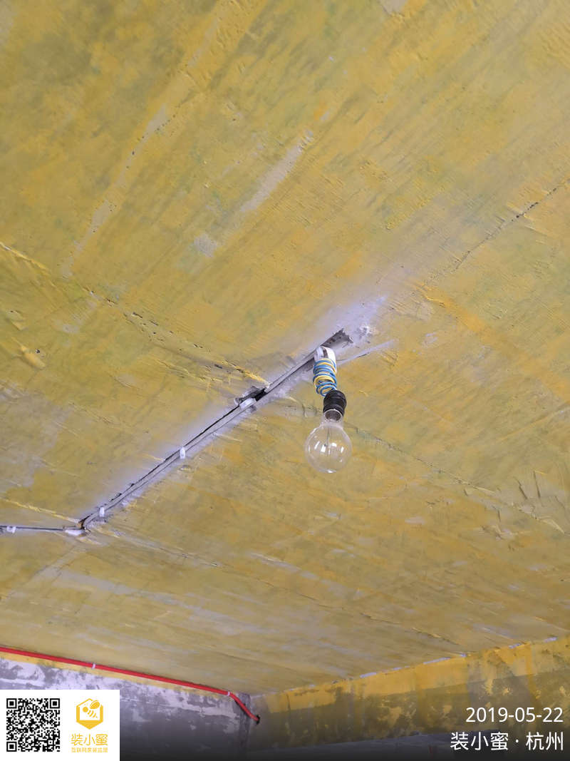

灯头盒固定牢固,安装符合要求
线管(软管)线盒阻燃性能符合要求

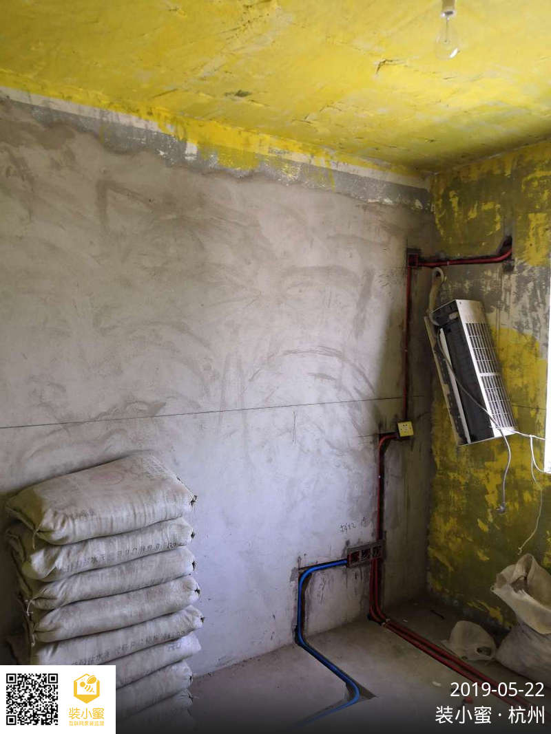

抹灰层表面平整垂直,阴阳角方正
抹灰层表面牢固无明显开裂现象
砌块表面平整,灰缝饱满

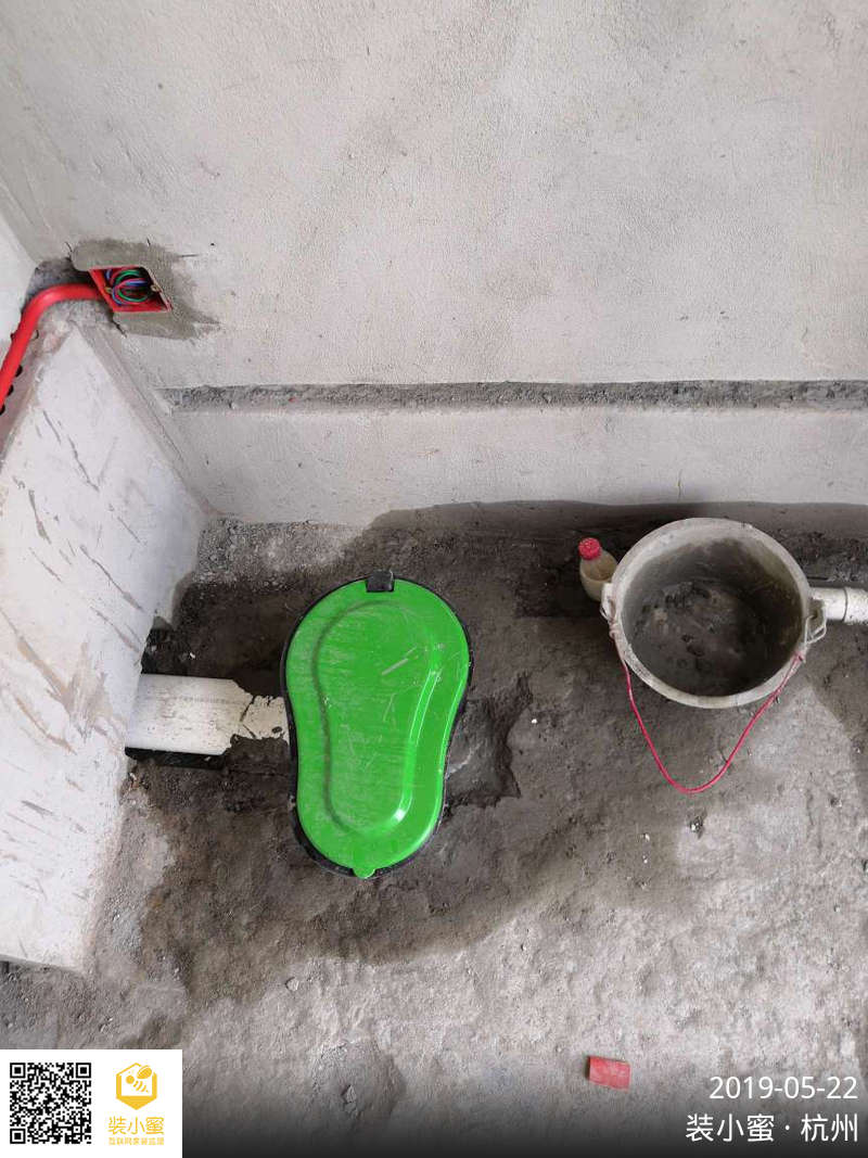

排污管与排水管已经分开布设
地漏设置与位置符合设计要求

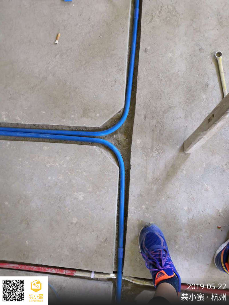

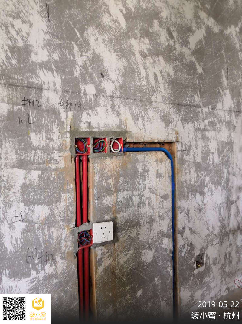

开槽平直,符合要求
开槽宽度与深度符合要求
开设墙面横槽,符合技术交底要求
