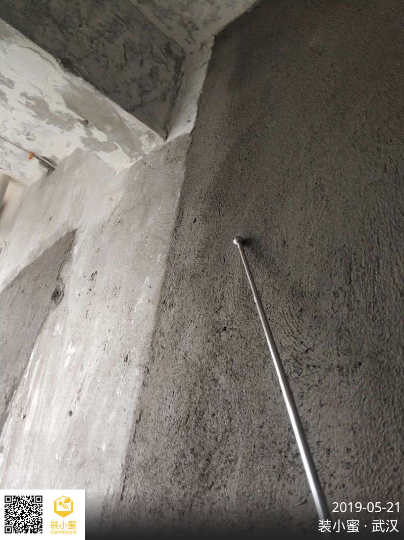

1.墙面局部空鼓、裂纹,大部分已修补,遗漏两处空鼓未修复,已标记。

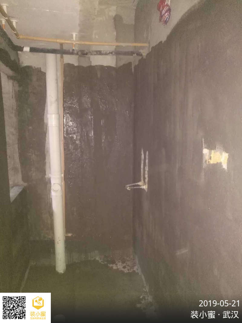

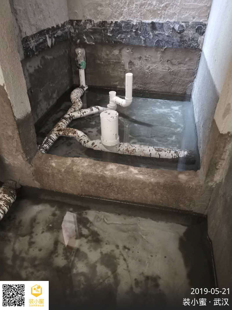

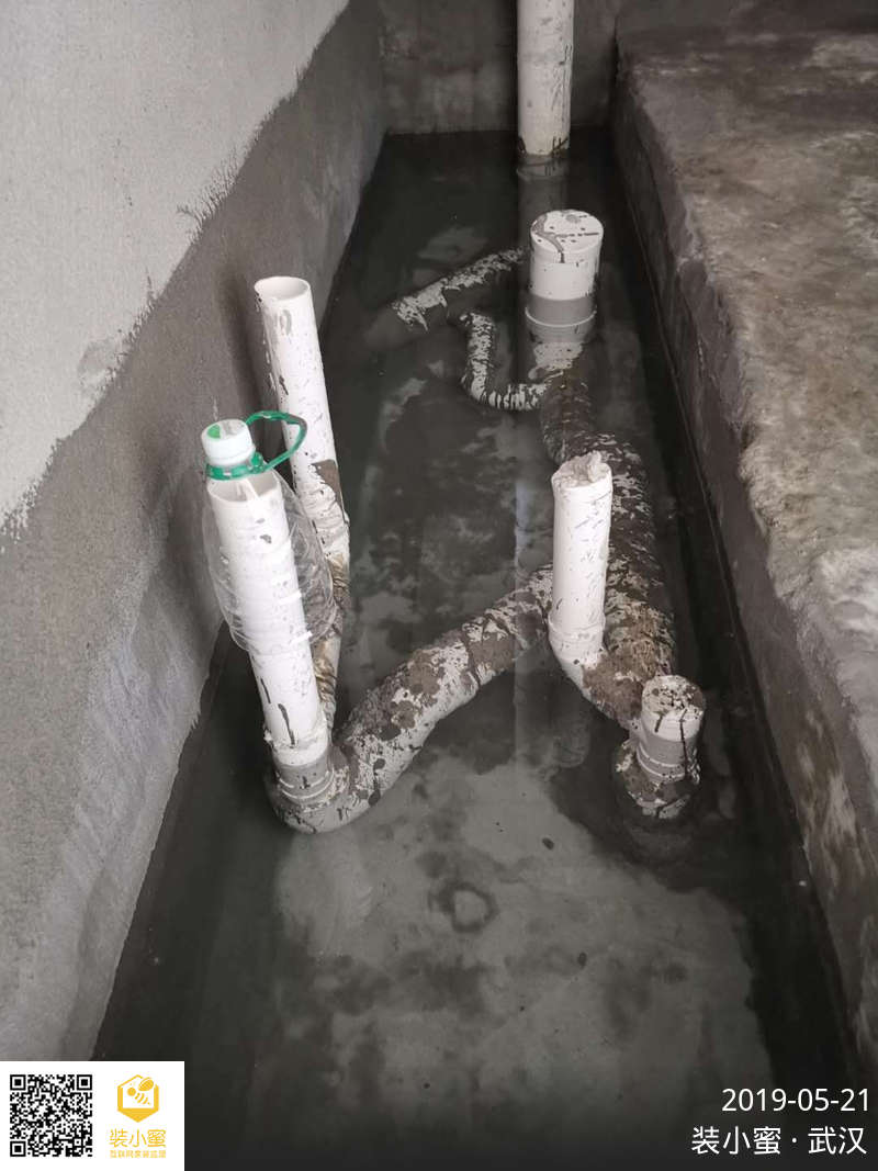

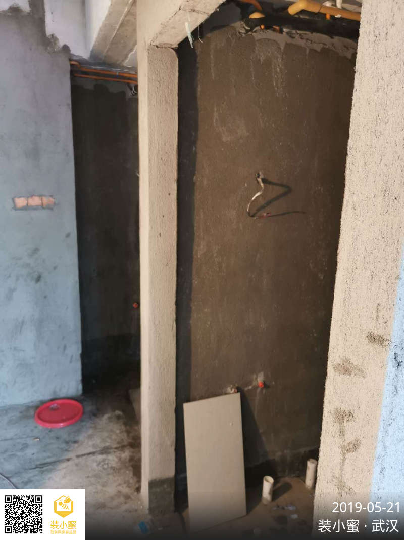

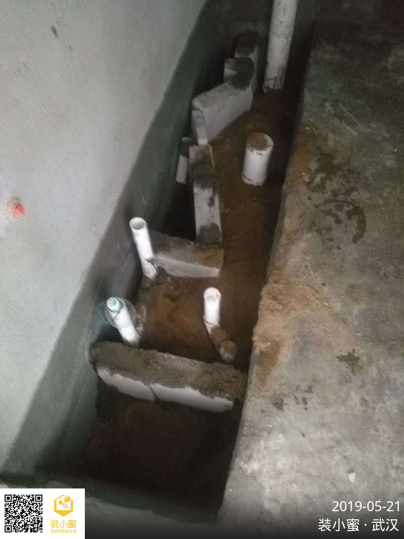

3.基坑防水破损,已涂刷底层防水,闭水试验无渗漏。

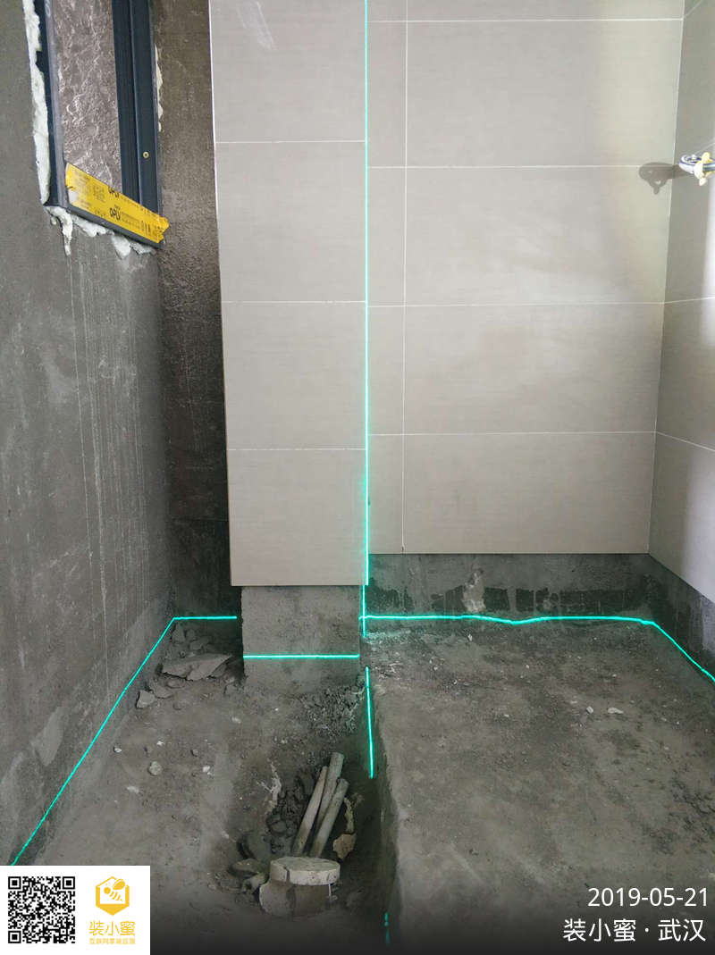

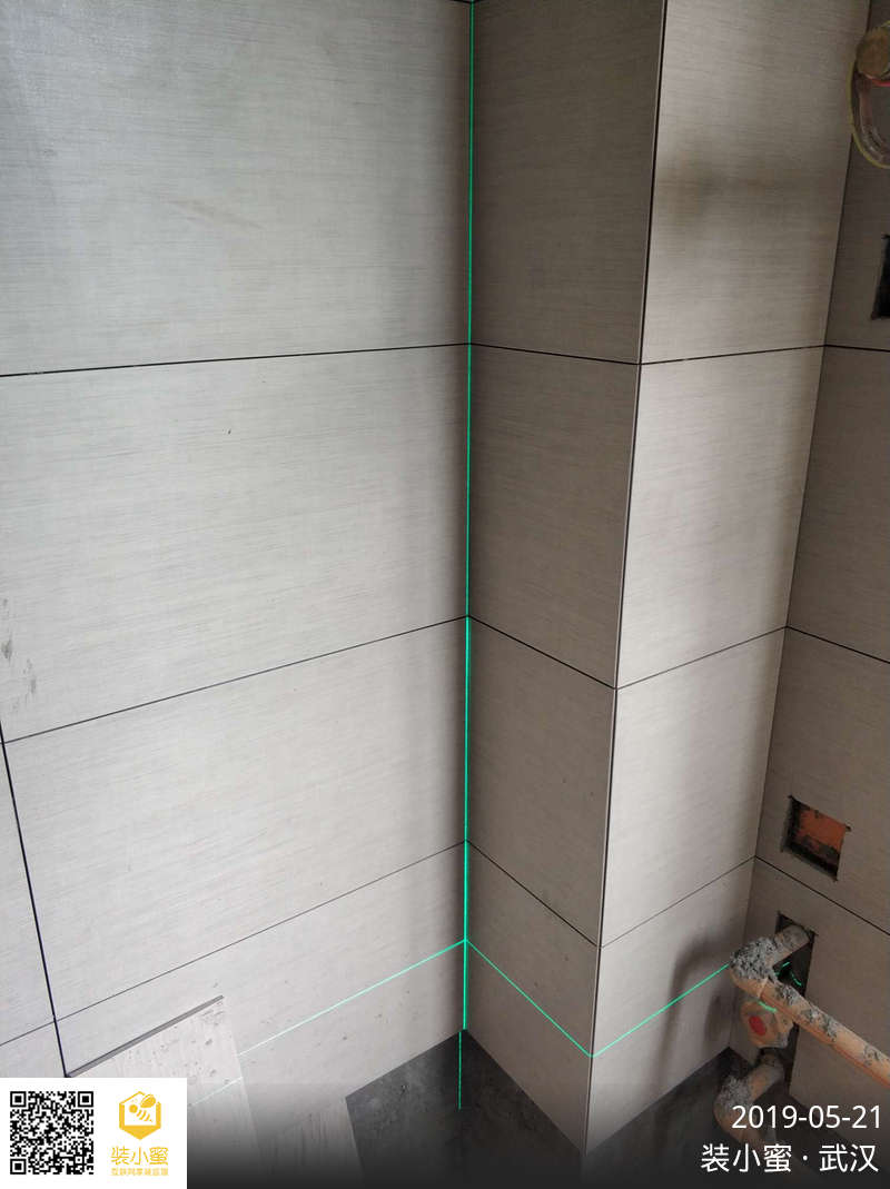

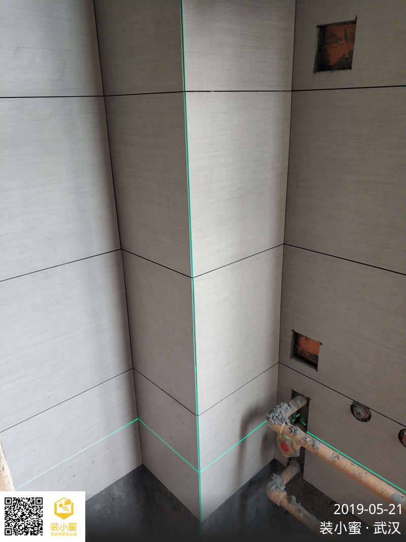

今日检查发现隐患和整改建议:

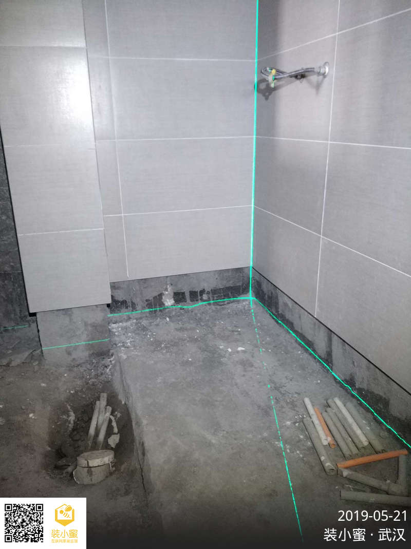

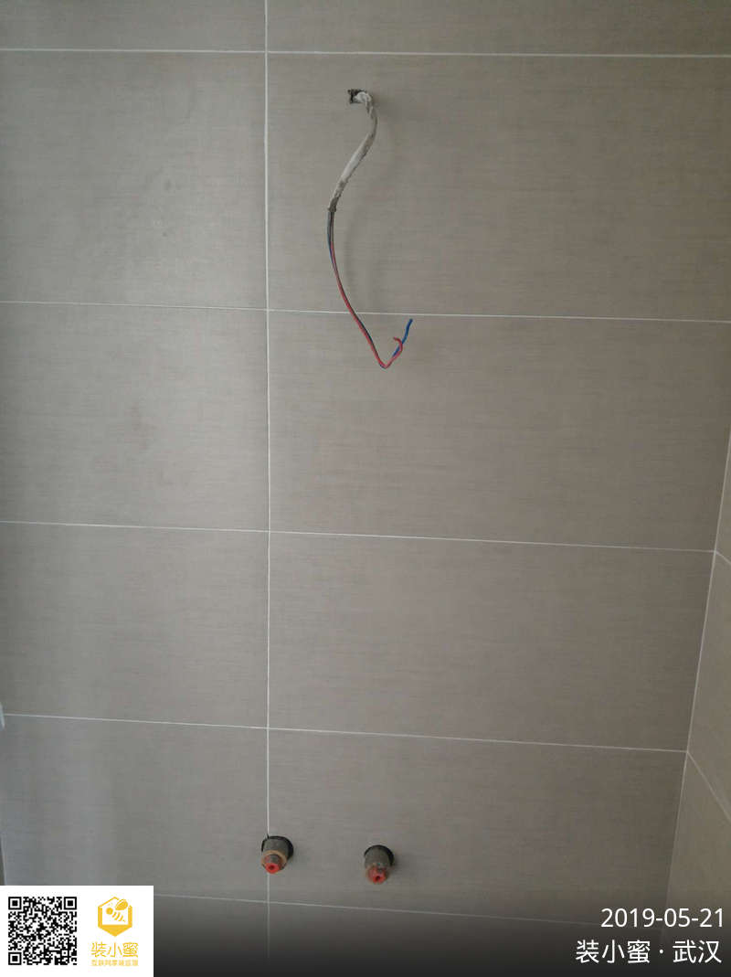

1.公共卫生间淋浴混水阀水头,未封槽,封槽后需补刷防水。
2.客厅阳台落地窗框,未安装玻璃,存在安全隐患,需设置临时护栏。

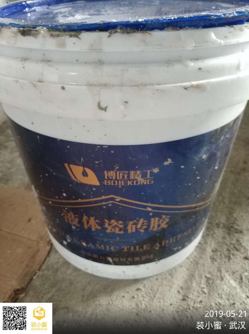

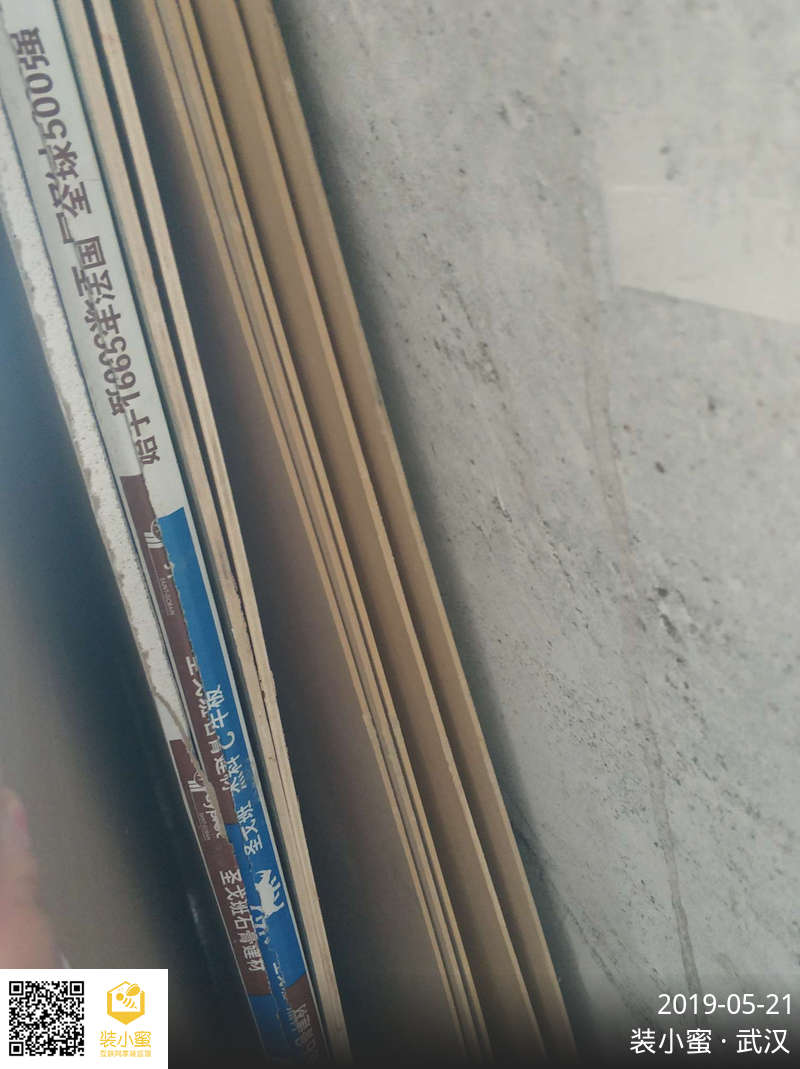

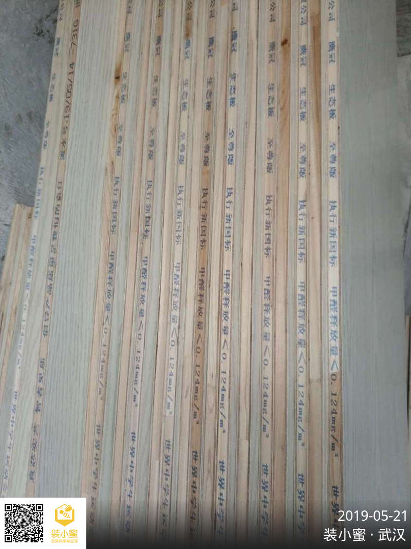

材料检查:

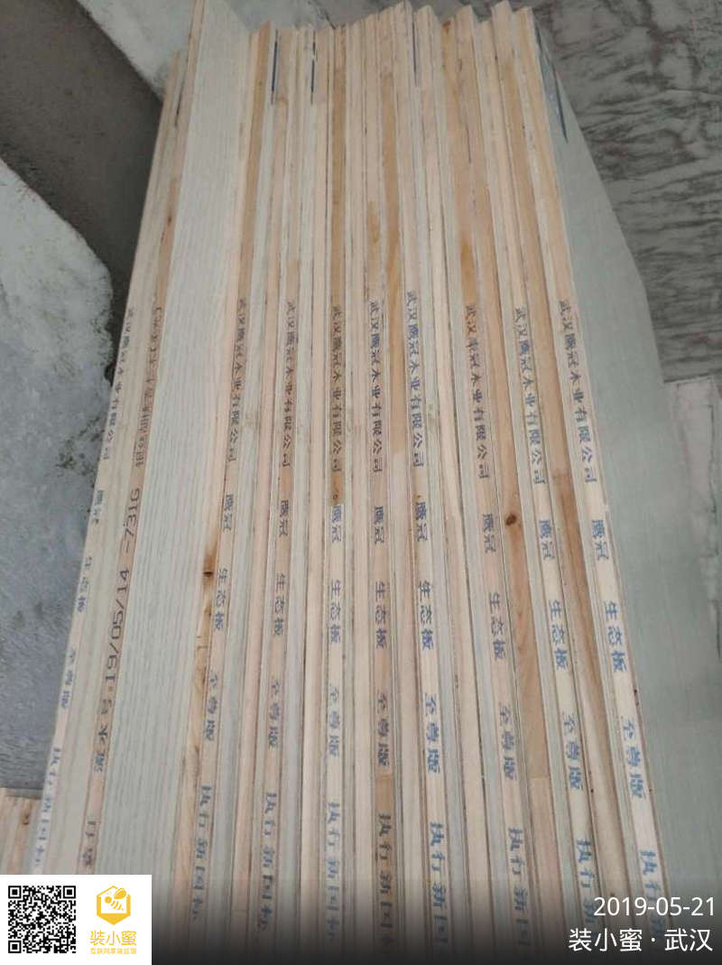

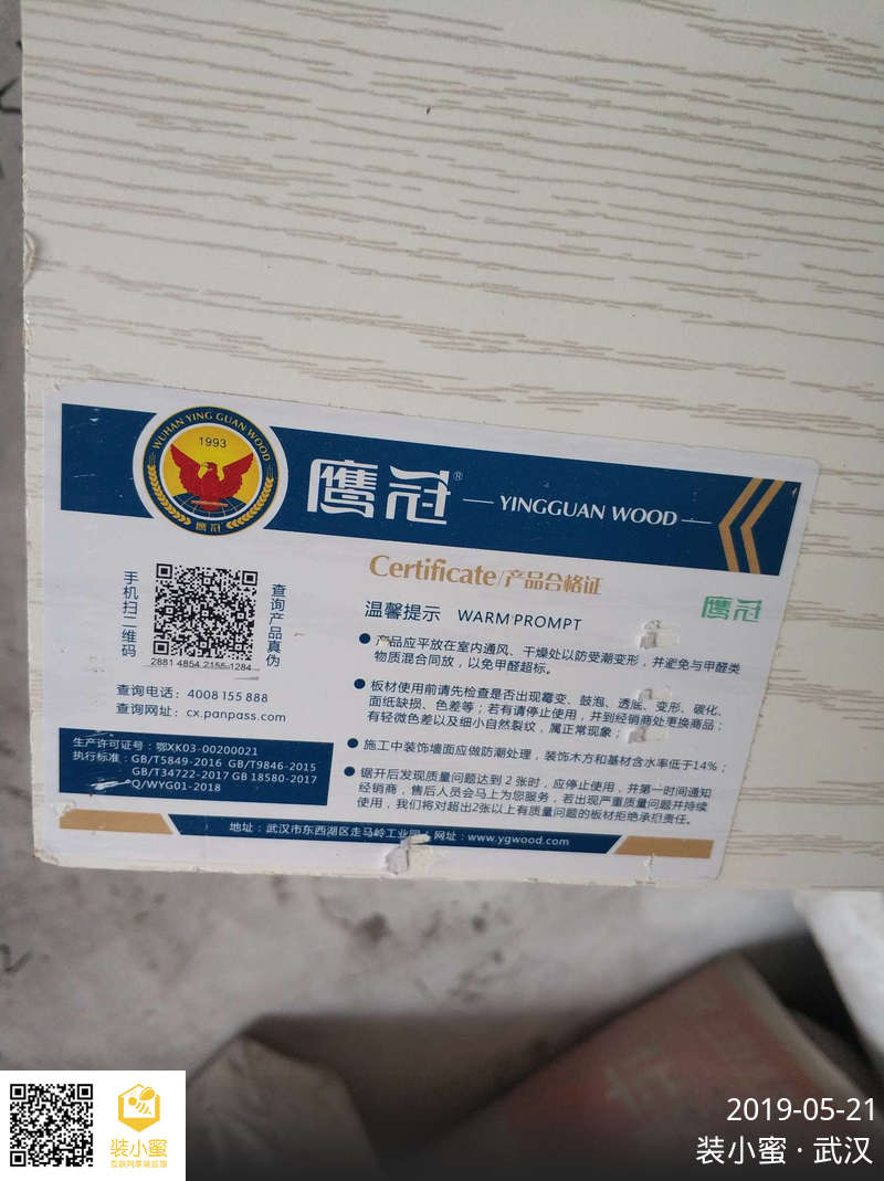

1.鹰冠E0级杉木芯生态板。

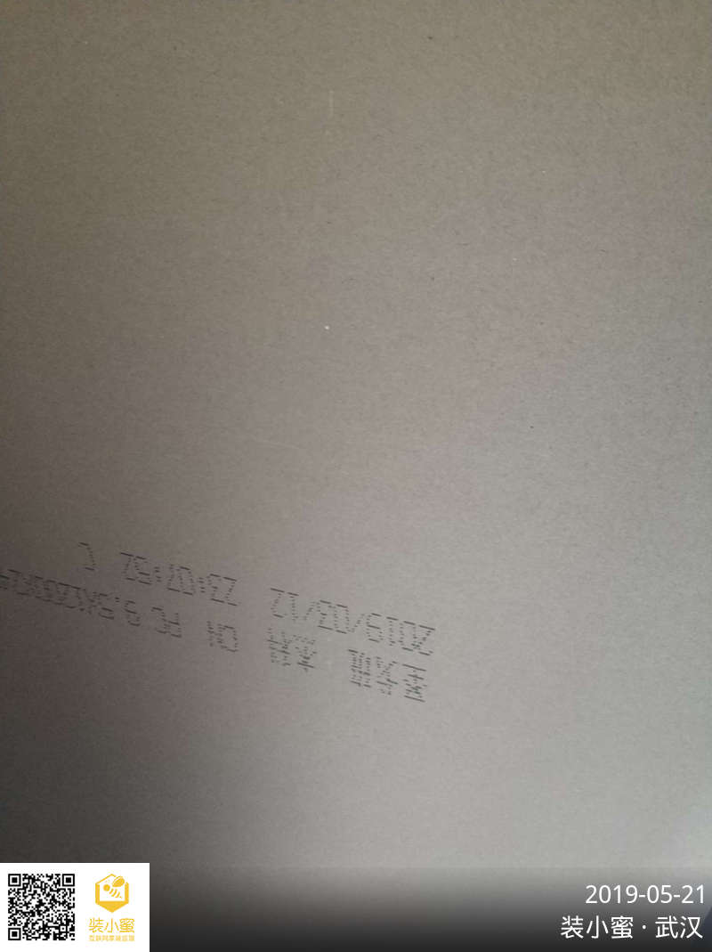

2.圣戈班杰科C牛9.5mm石膏板。

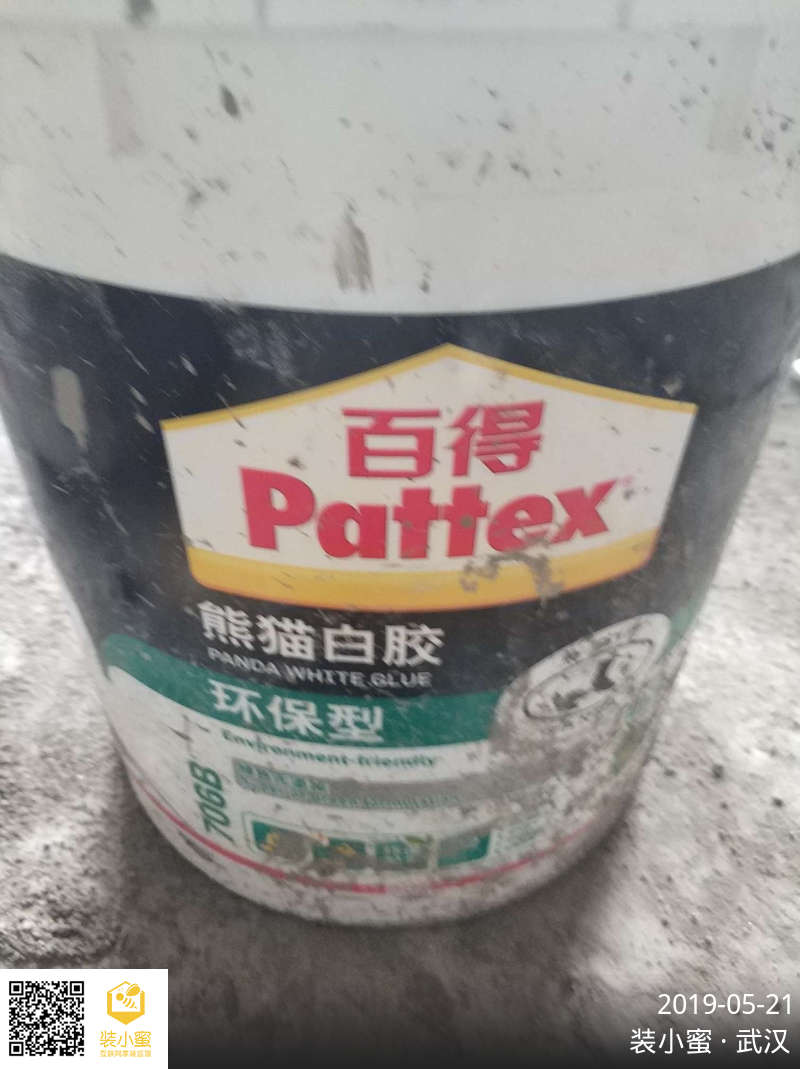

3.百得熊猫白乳胶。
4.博匠精工 精工系列背涂胶。
现场未见轻钢龙骨,报价单吊顶全轻钢铆钉结构,需确认。

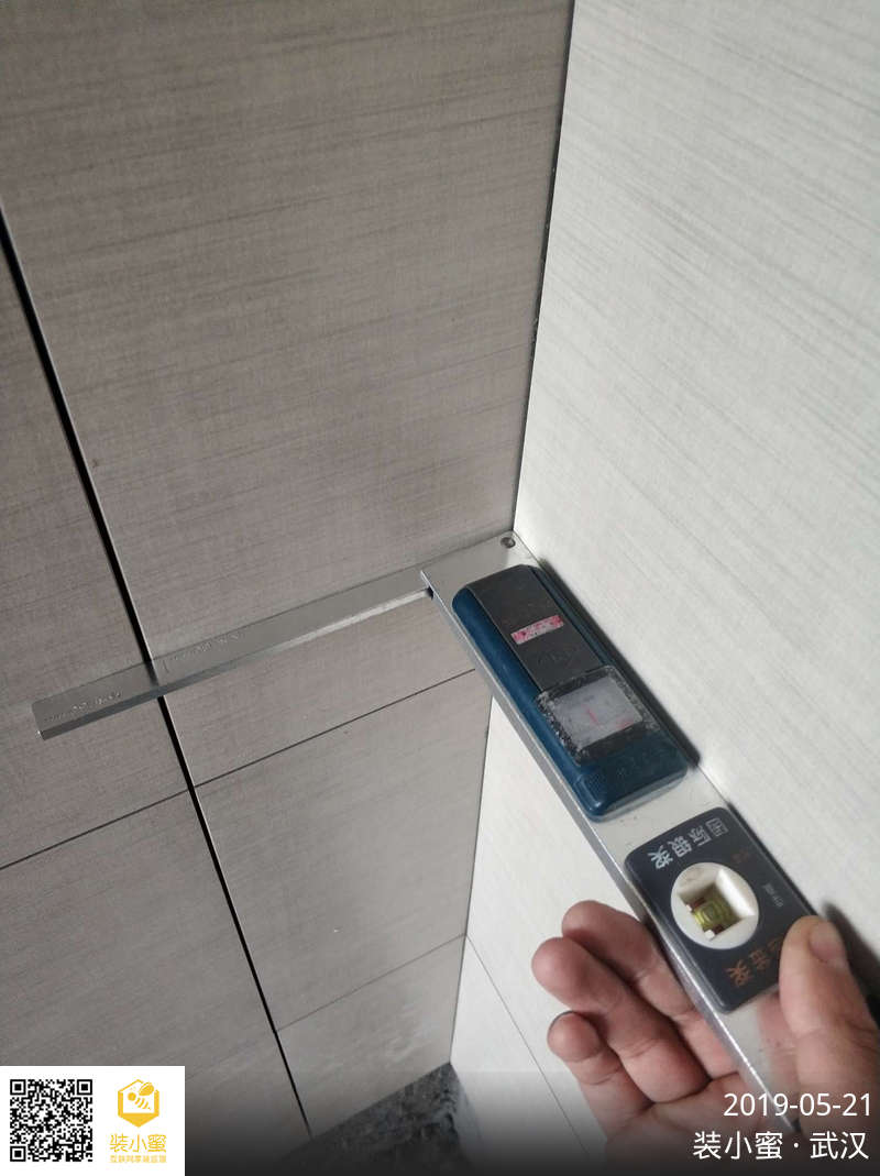

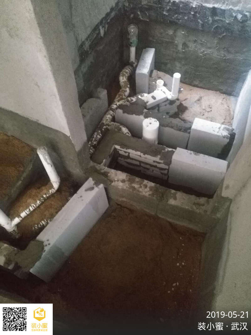

原基层闭水试验结果符合要求
原基层闭水试验结果符合要求

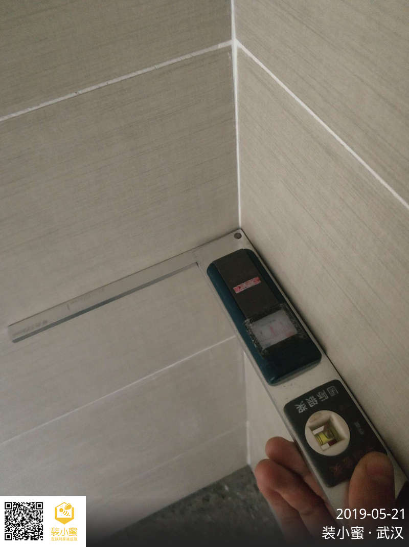

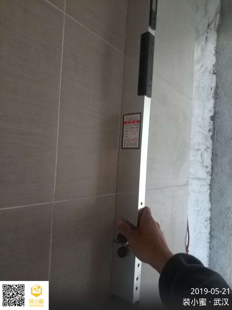

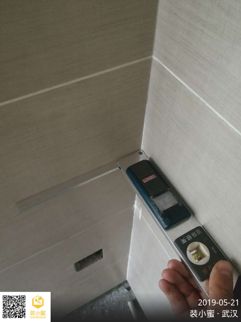

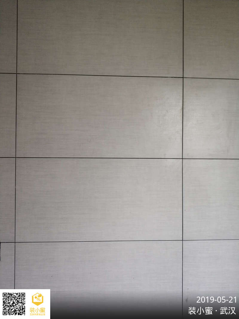

符合标准:18项
填充层施工与材料使用符合要求

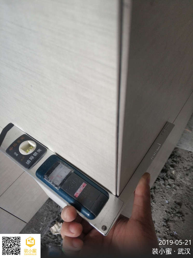

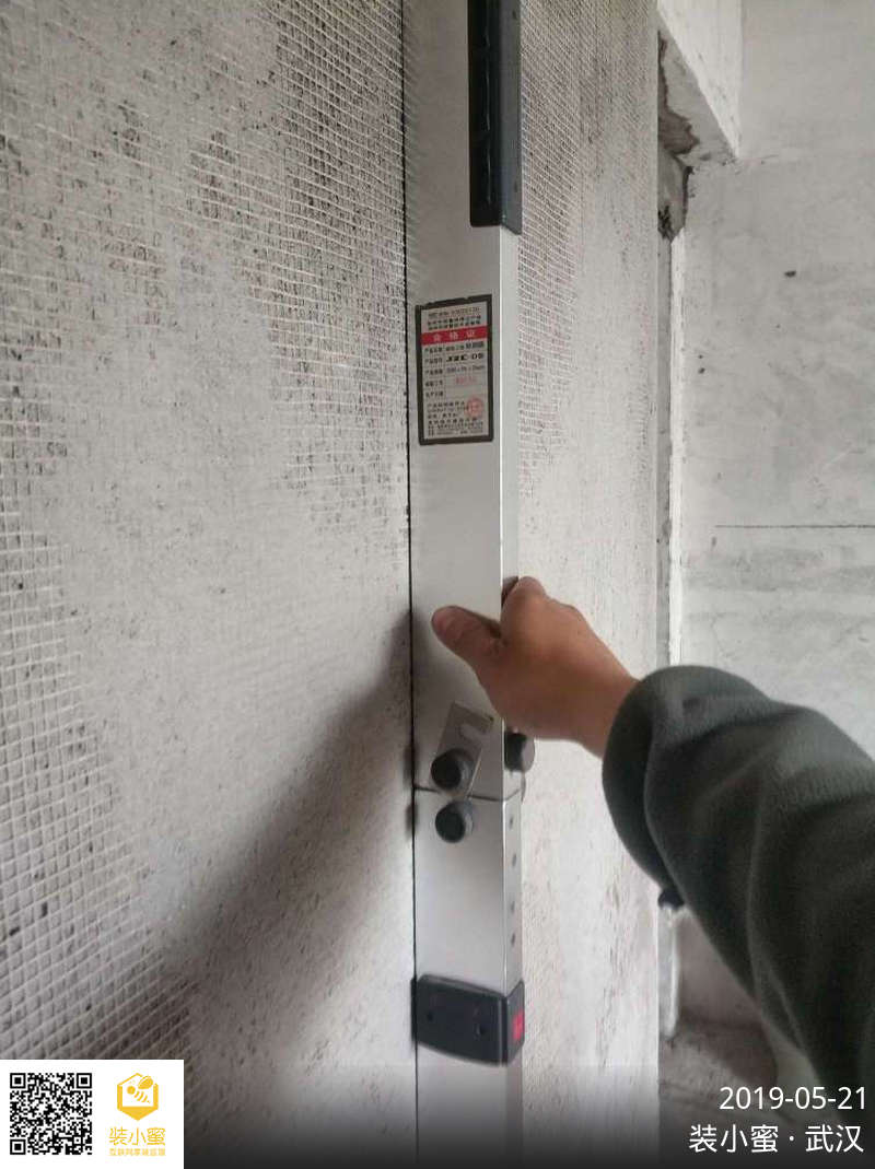

抹灰层表面牢固无明显开裂现象
抹灰层表面平整垂直,阴阳角方正
原基层的防水涂料已施工
墙面干区防水层施工区域符合要求

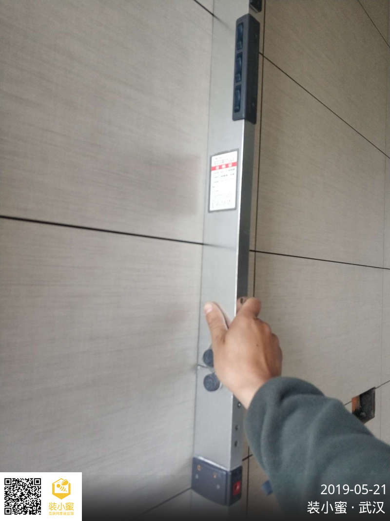

墙面基层表面基本平整
