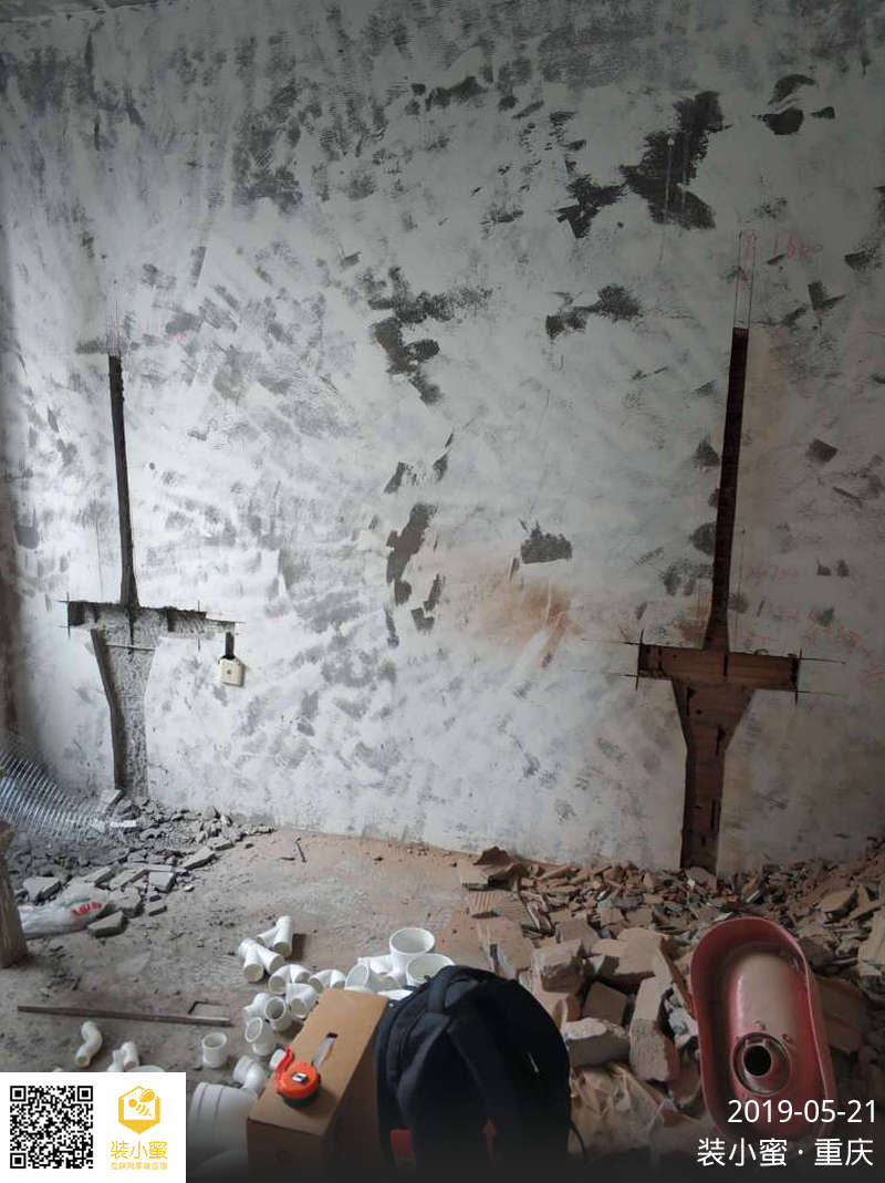

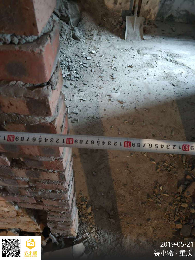

施工进度正常,水电工已进场,后续水电铺设

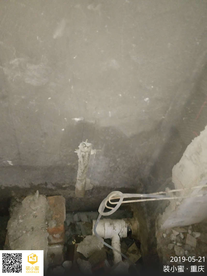

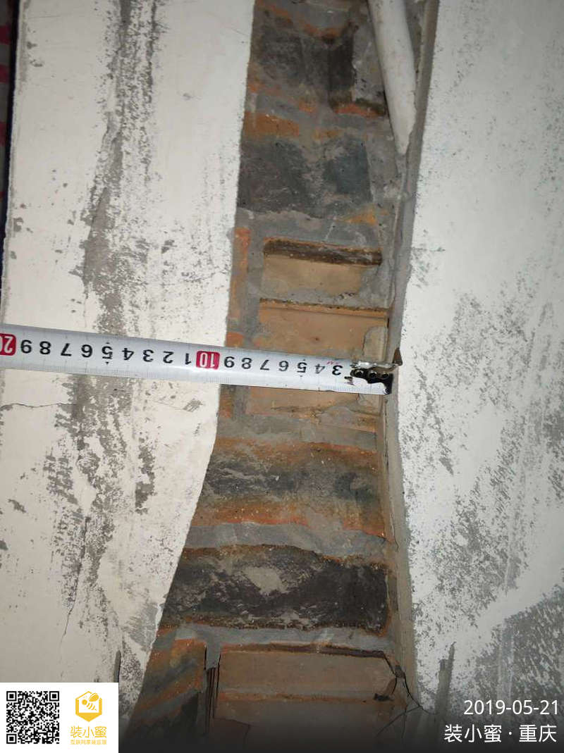

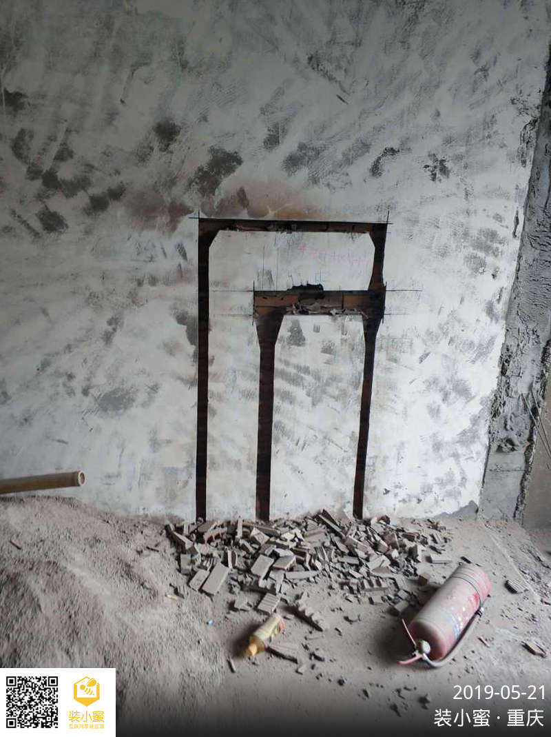

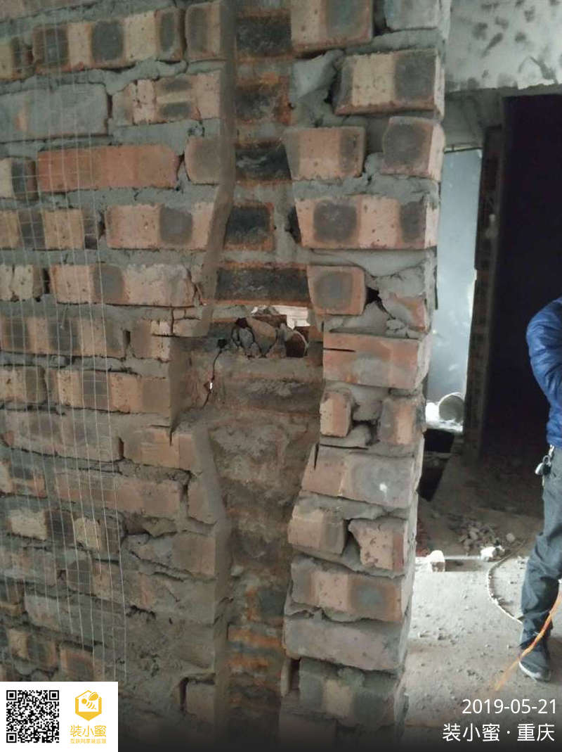

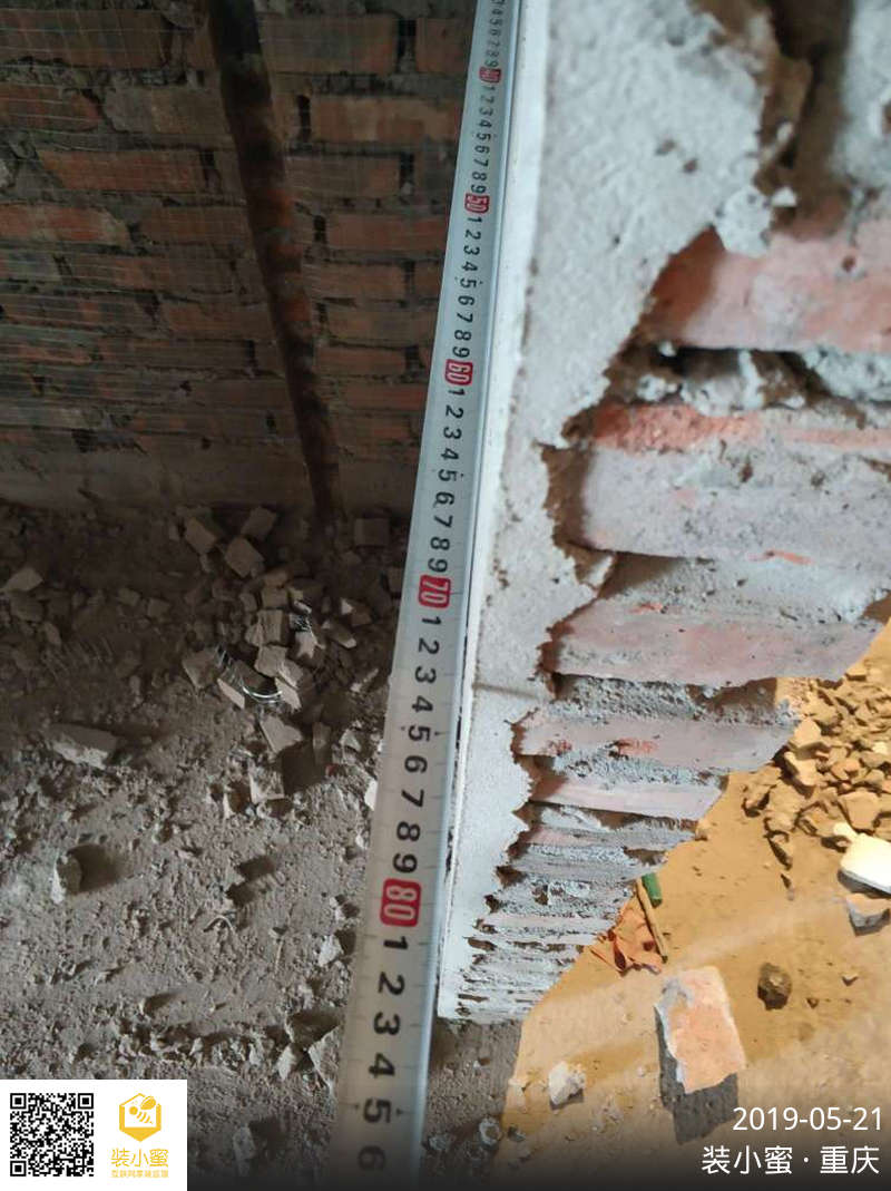

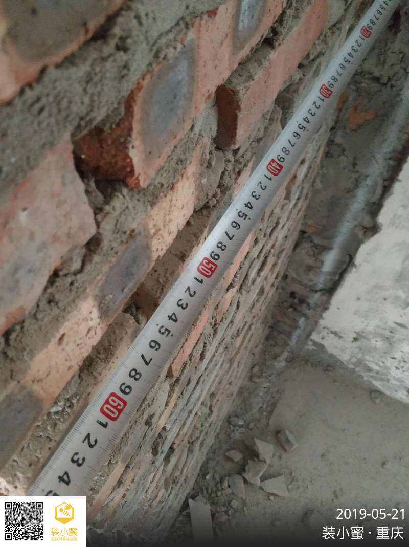

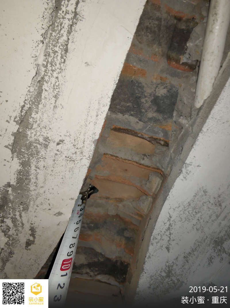

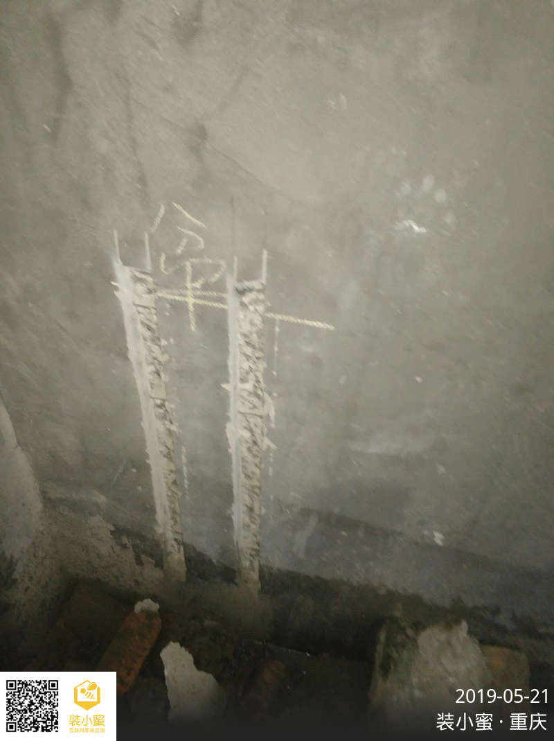

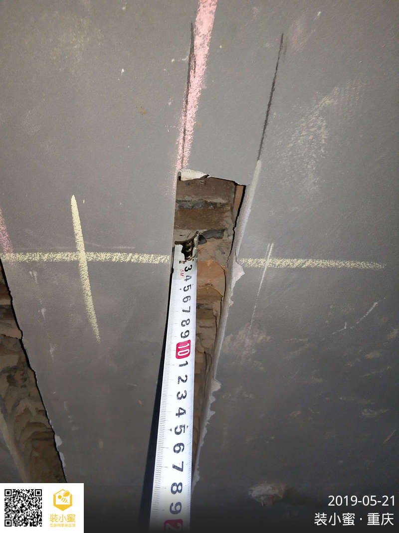

1.前期隐患暂未整改

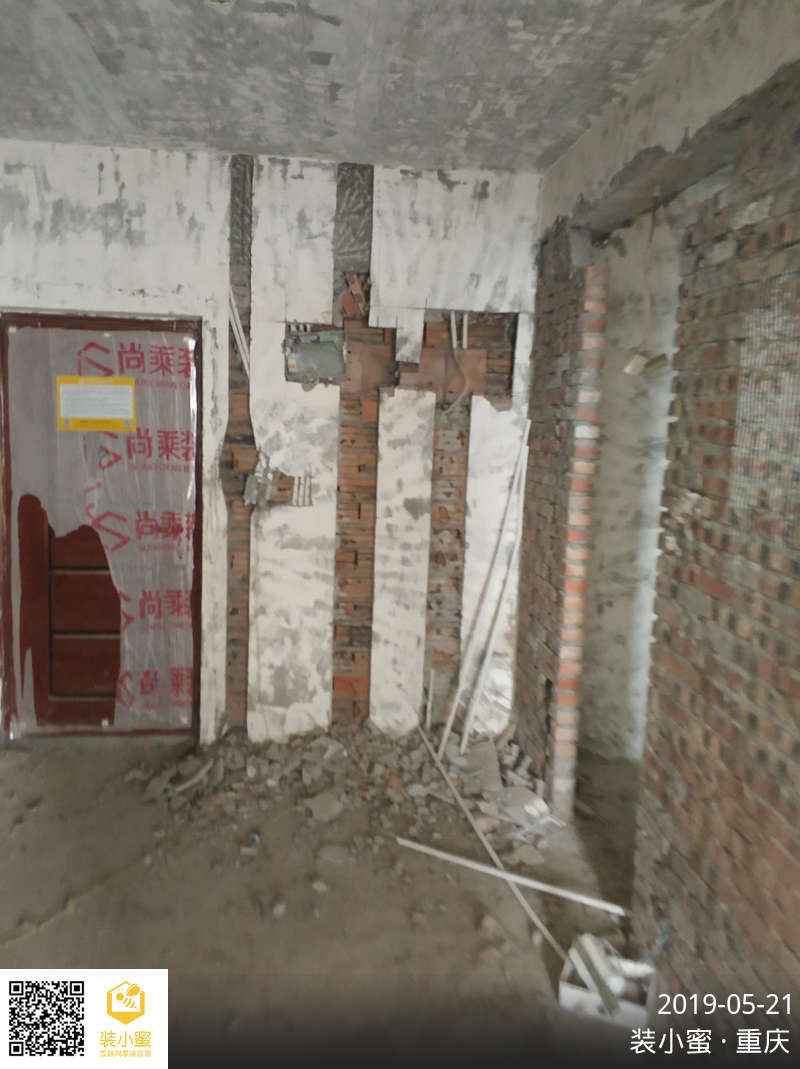

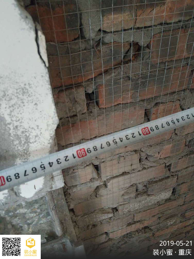

2.墙面横槽开设不符合施工规范
 水电隐蔽工程:

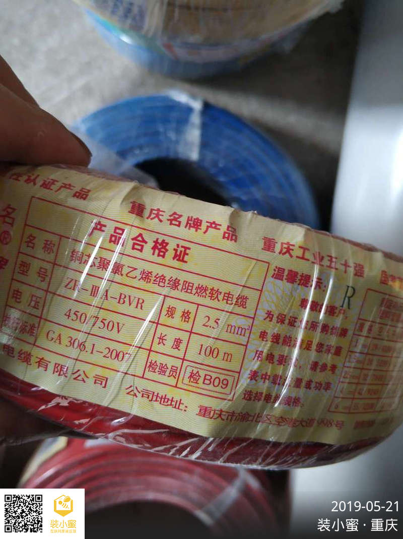

同一回路须采用同径线;
等电位装置须正确连接使用;
水电走管应平直,交叉处须电上水下,间距>10㎝;
强弱电间距>300mm,交叉处须做屏蔽处理;
水电不得同槽,强弱电不得同槽同管;
水路吊卡间距<800mm,转角处做自由臂处理;

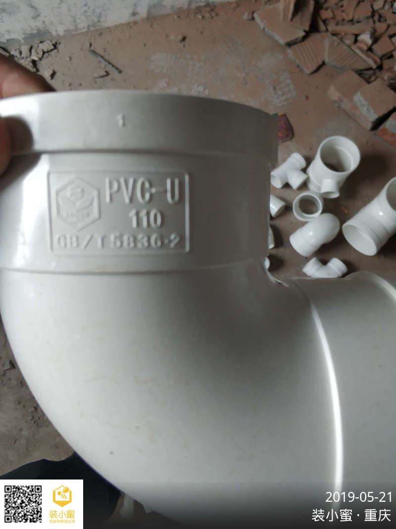

排水管路需多管并管时使用Y型三通连接,保证排水坡度;

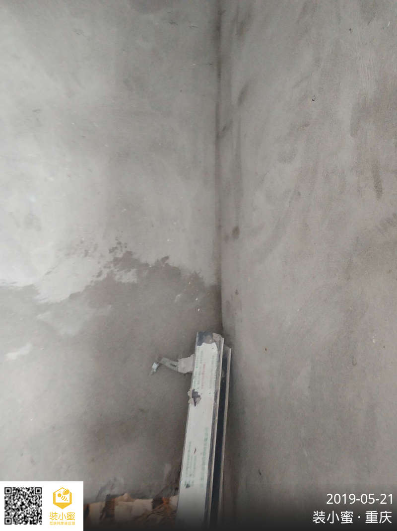

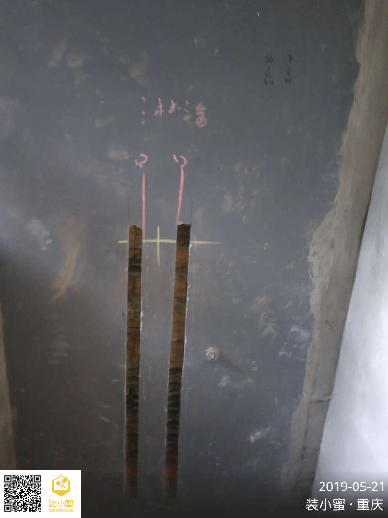

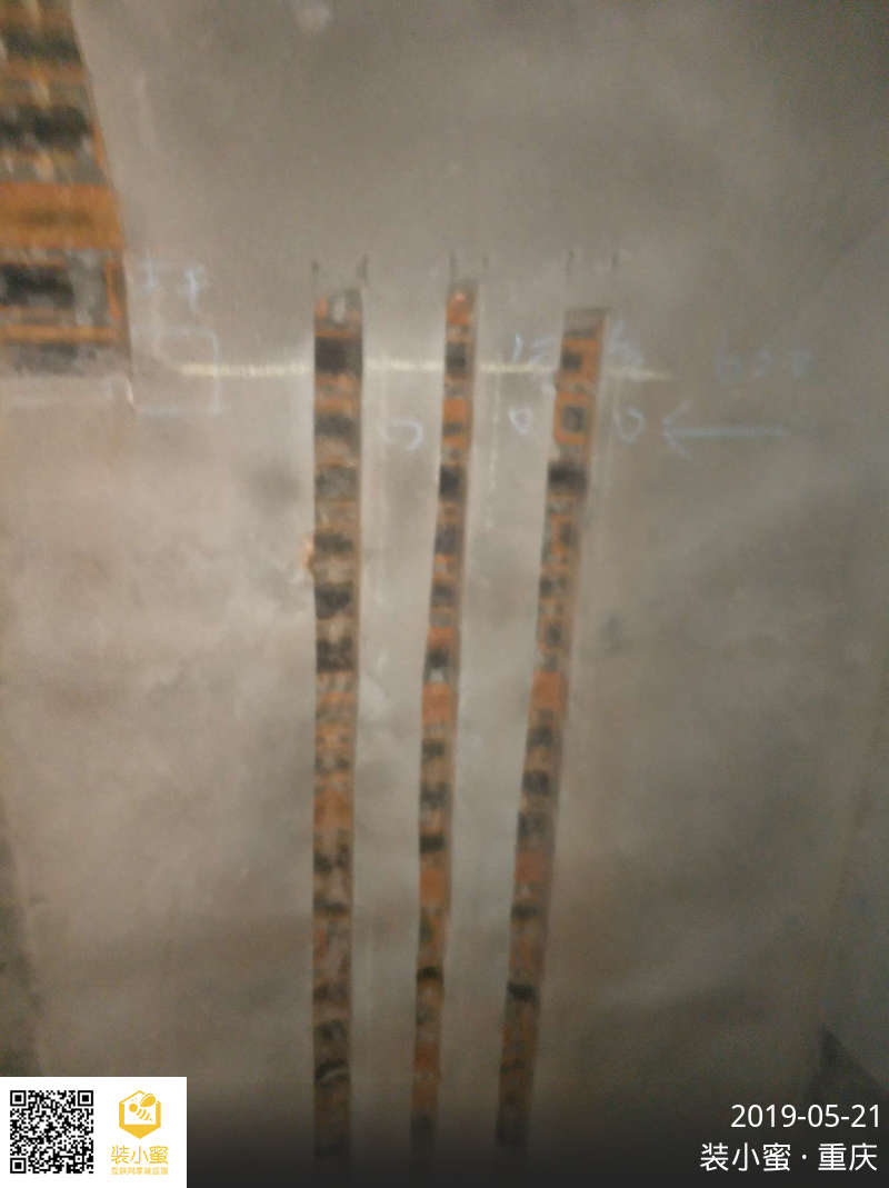

开设墙面横槽,符合技术交底要求
符合标准:25项
水电管线的走向设计合理,可以实施
给水点位置与水管安装方案确定,可以实施
排水点位置及施工方案确定,可以实施
油烟机排烟管的位置已明确,可以实施
座便器安装位置及坑距已明确,可以实施
洗衣机排水管连接要求已明确,可以实施
地面布管符合面层材质的相应要求

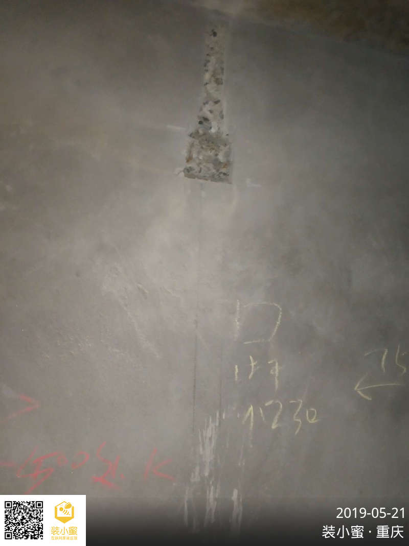

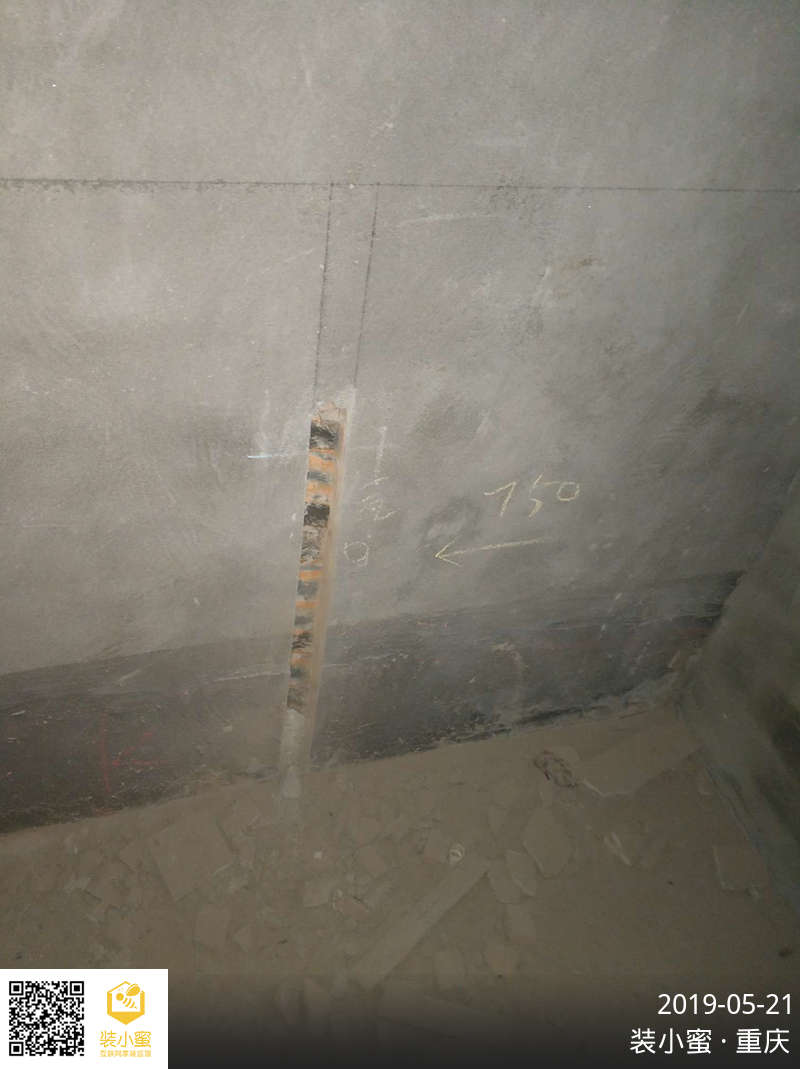

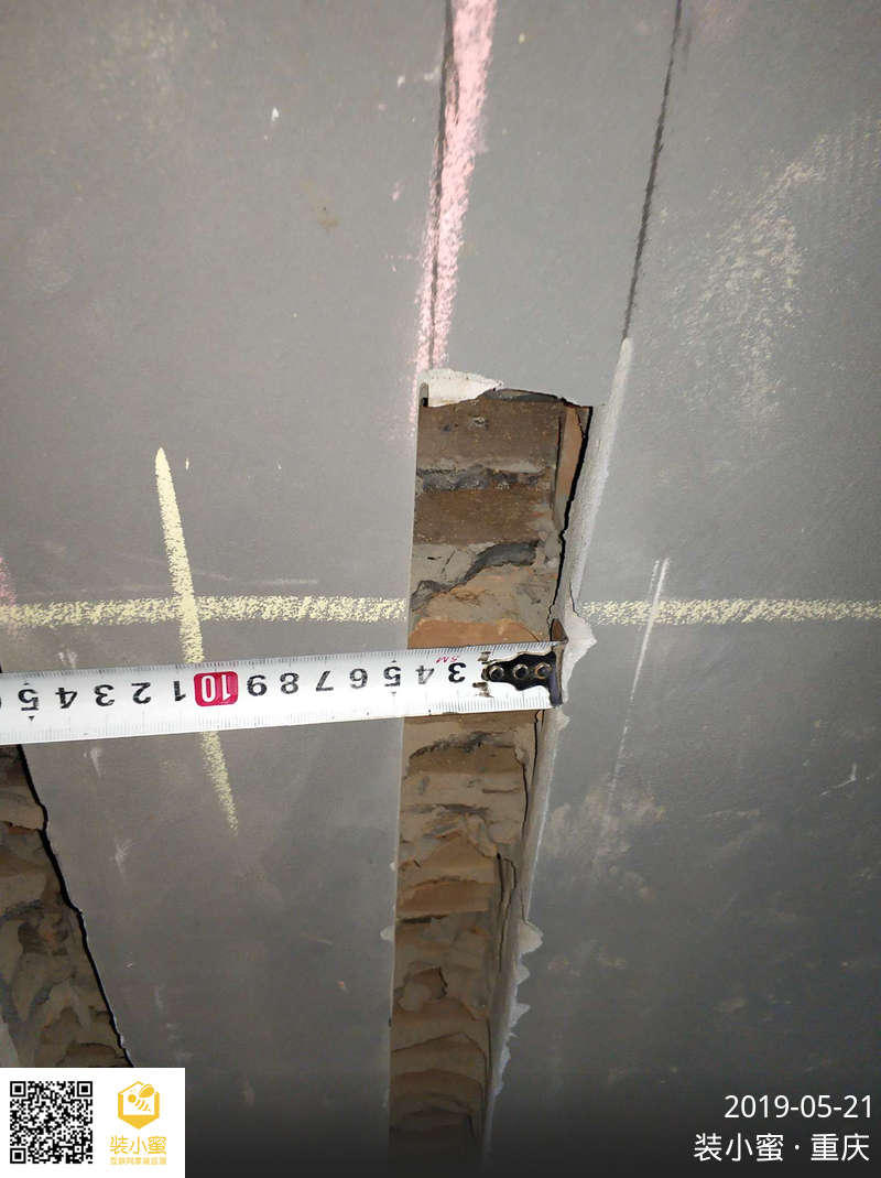

开槽平直,符合要求
开槽宽度与深度符合要求

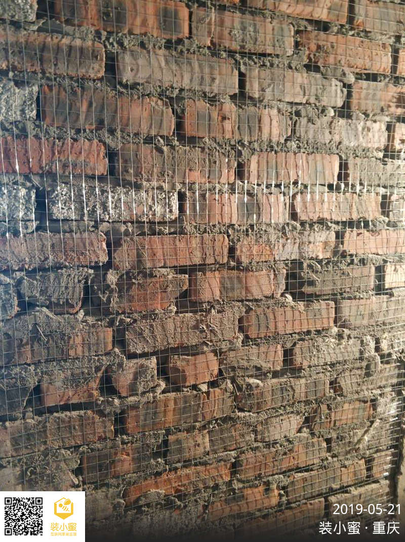

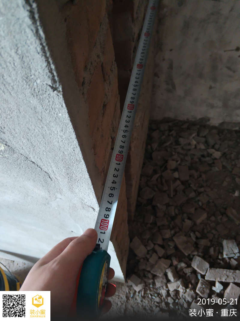

新砌墙体位置及尺寸正确
砌块表面平整,灰缝饱满

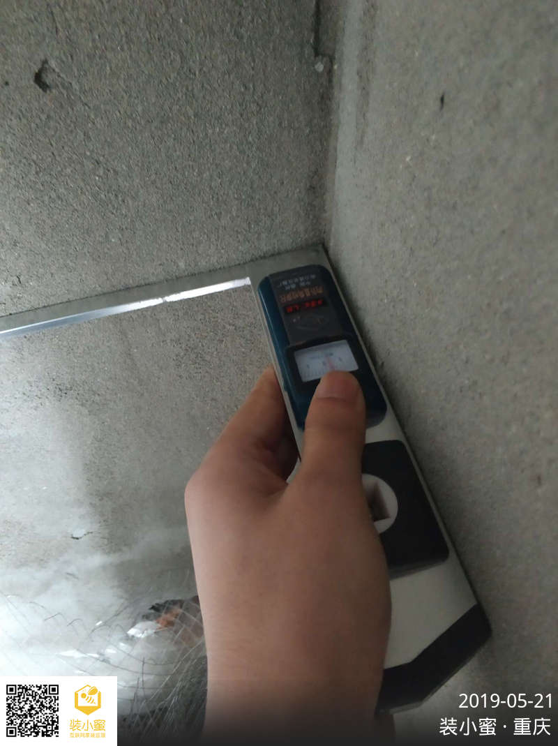

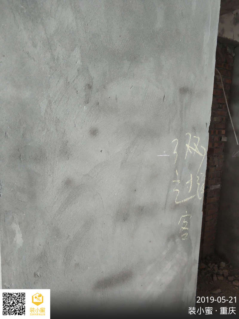

抹灰层表面平整垂直,阴阳角方正
抹灰层表面牢固无明显开裂现象

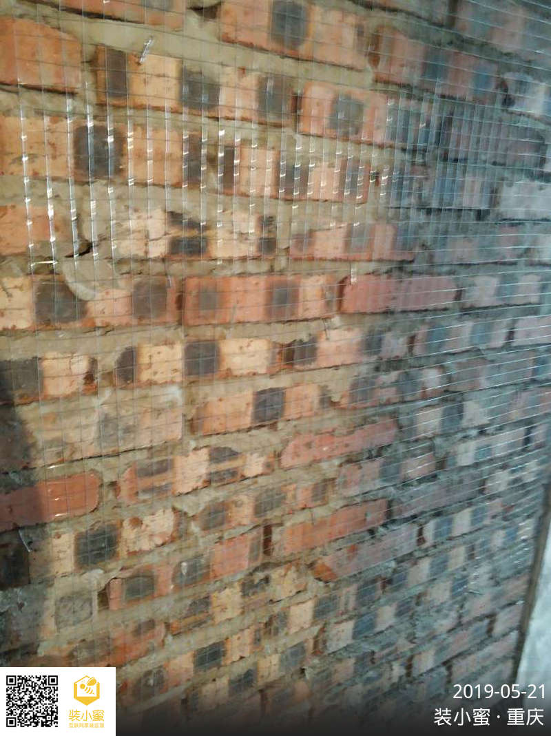

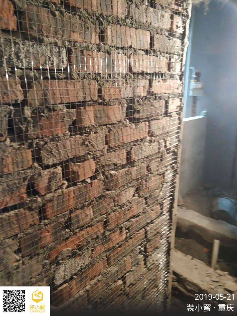

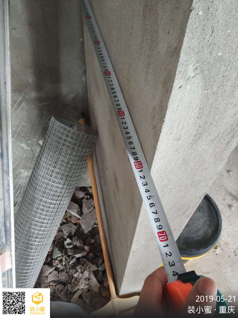

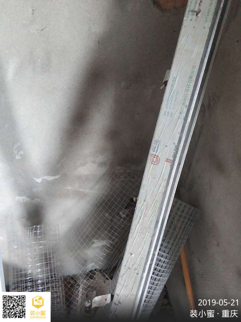

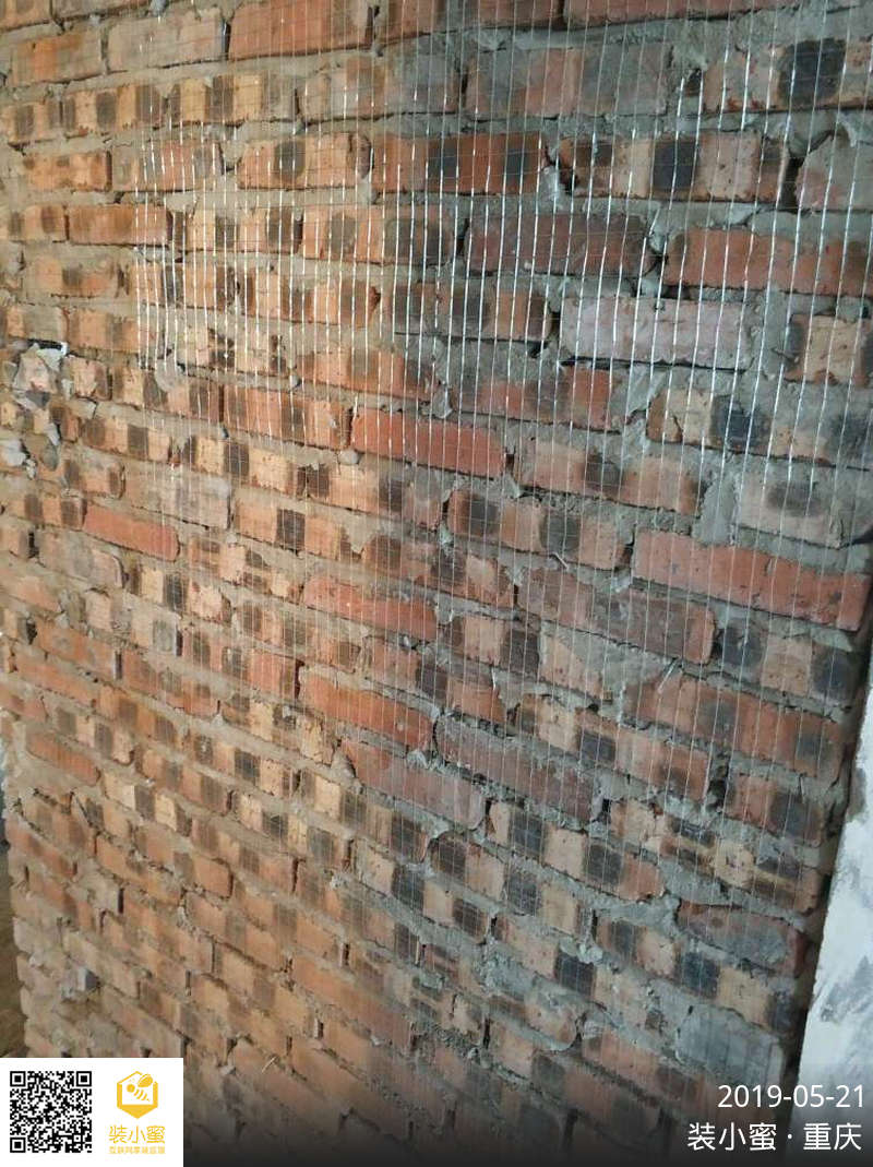

新老墙结合处已加设钢丝网防裂

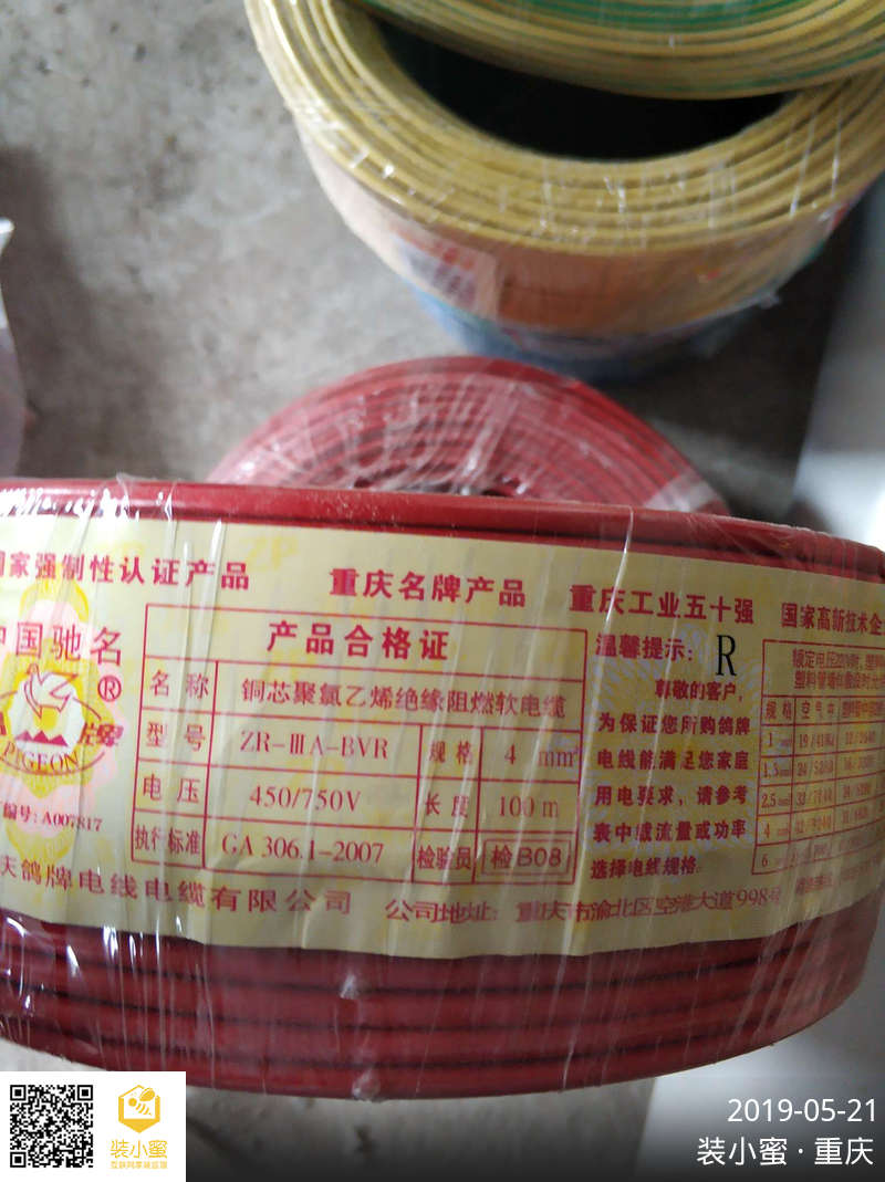

电线

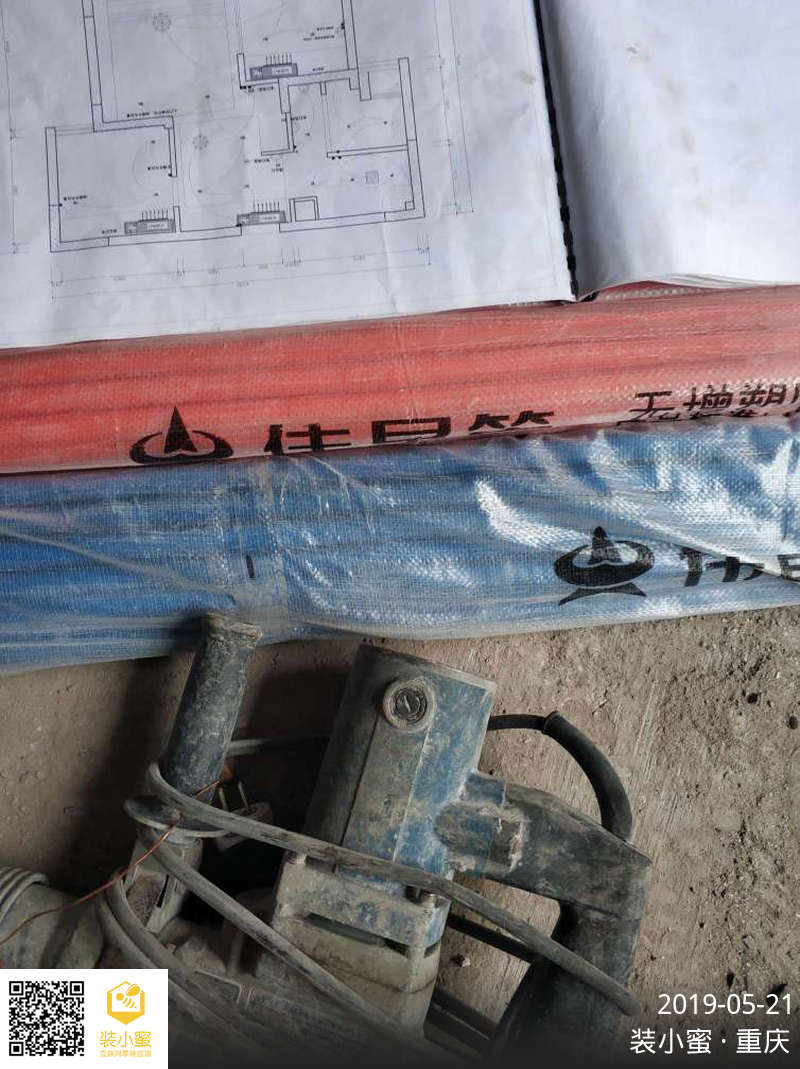

电线管

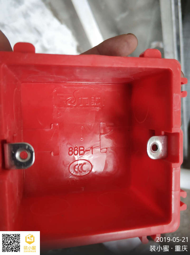

线盒
PPR水管
