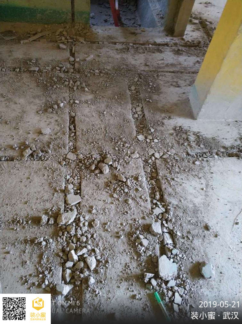

正在开线槽施工。
水电材料已到场。

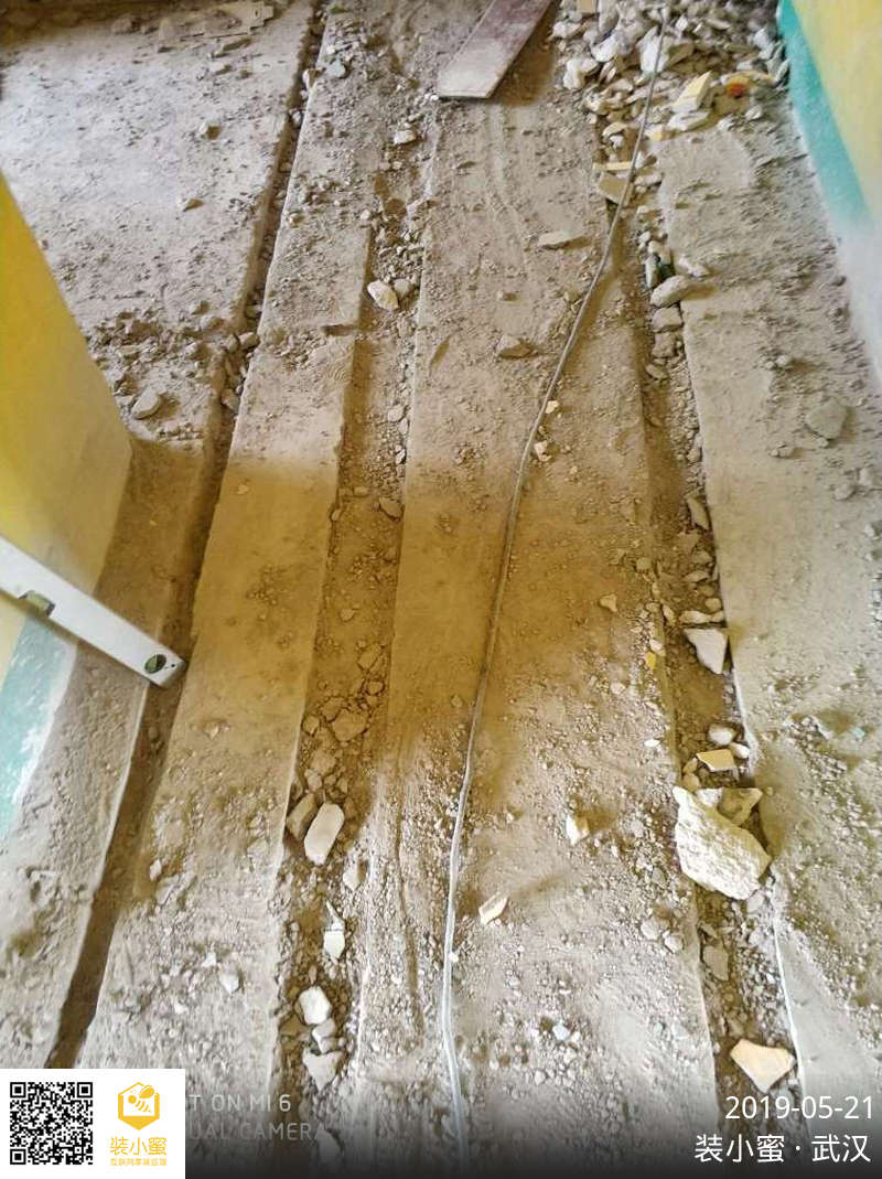

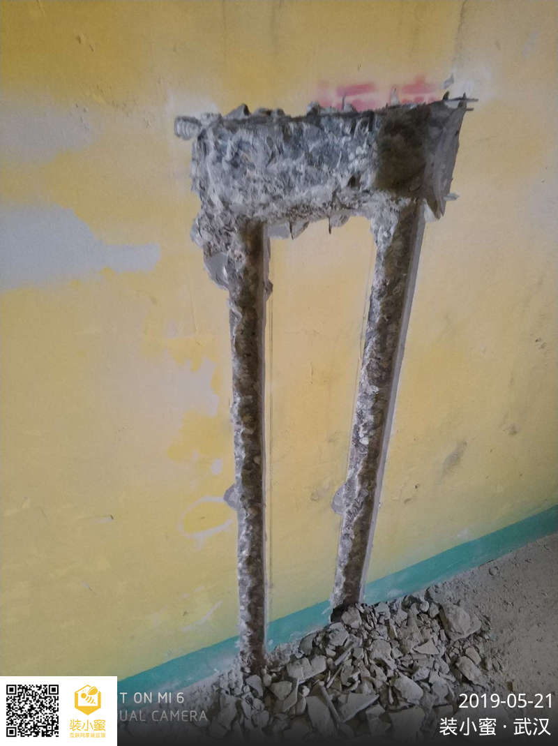

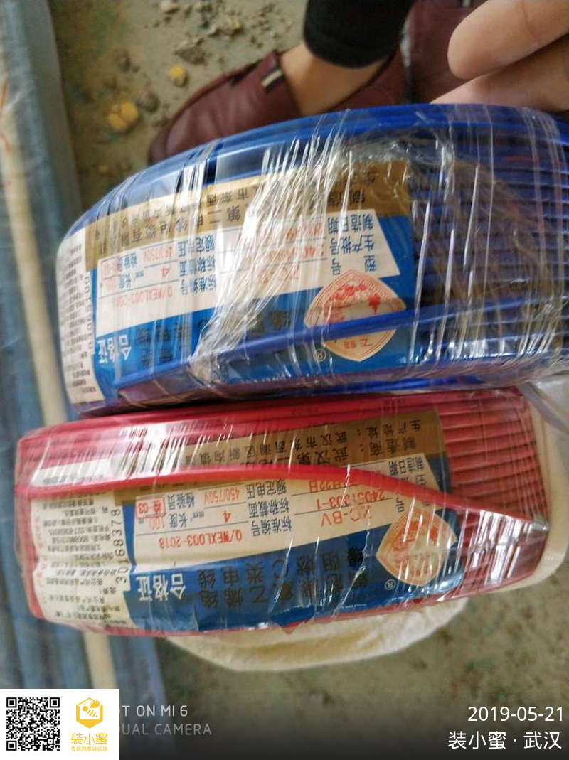

检查已开线槽情况。横平竖直。深度,宽度以及走向符合铺设线管要求。

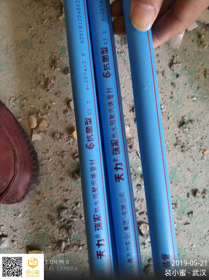

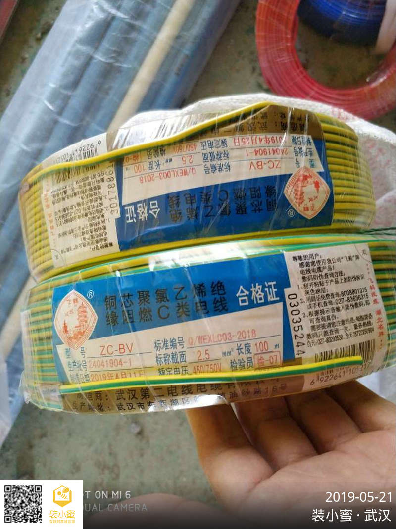

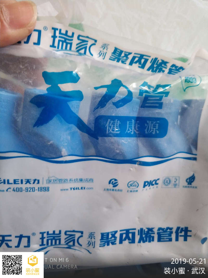

材料检查。电线,武汉二厂飞鹤。网网,贝莱茵,高性能六类屏蔽网线。线管以及配件,天力。水管以及配件,天力抗菌管。PⅤC下水管以及配件,天力。以上材料请客户与报价单上品牌进行核对。

开槽平直,符合要求
开槽宽度与深度符合要求
开设墙面横槽,符合技术交底要求
电线

PPR水管
