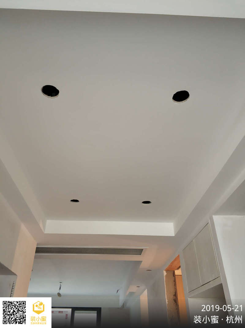

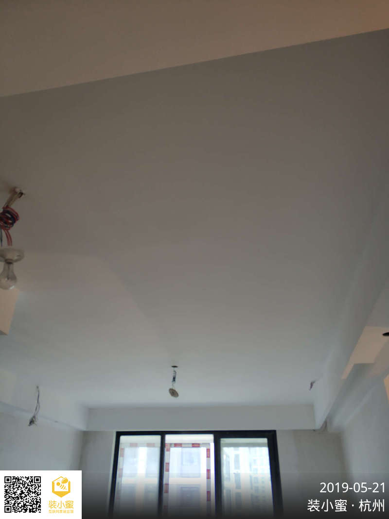

顶面乳胶漆已完成,进度正常。

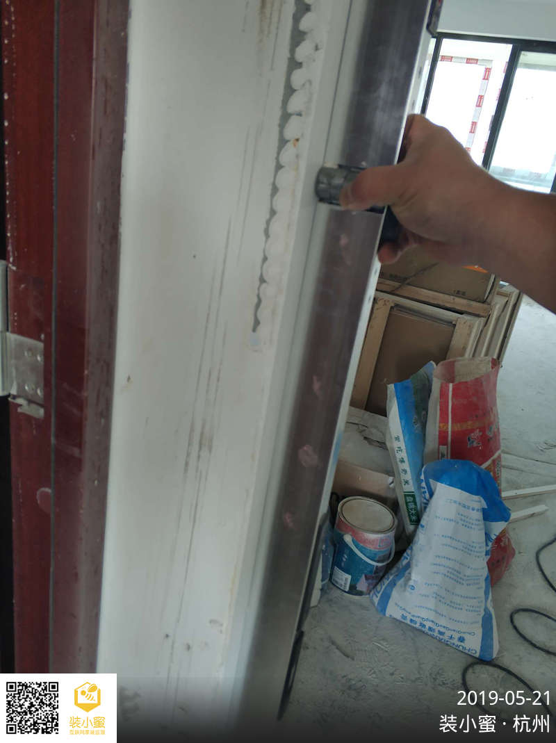

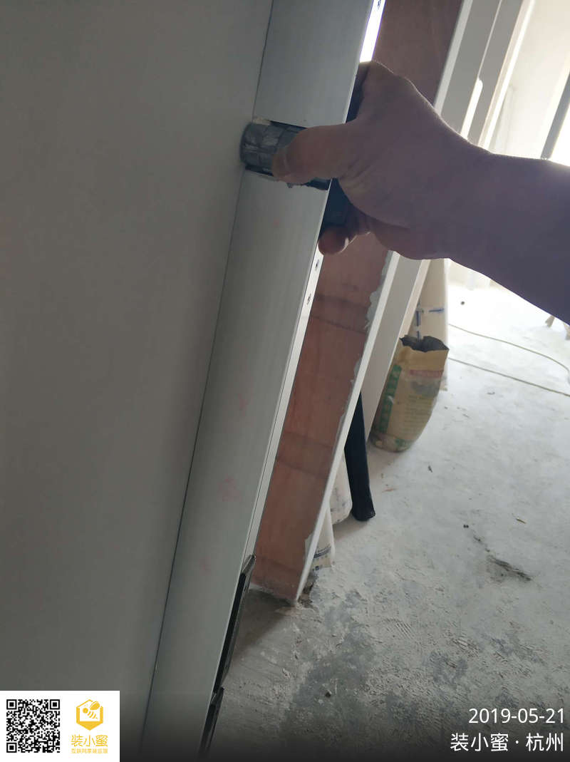

1.部分门套位置仍有不平整,经现场协商待门套安装完成后再做处理。
2.厨房顶面筒灯与柜体安装有冲突,需重新开孔调整筒灯位置。
3.橱柜吊柜安装与墙面缝隙太大,需修整。

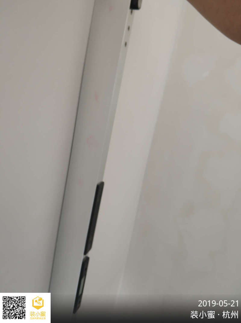

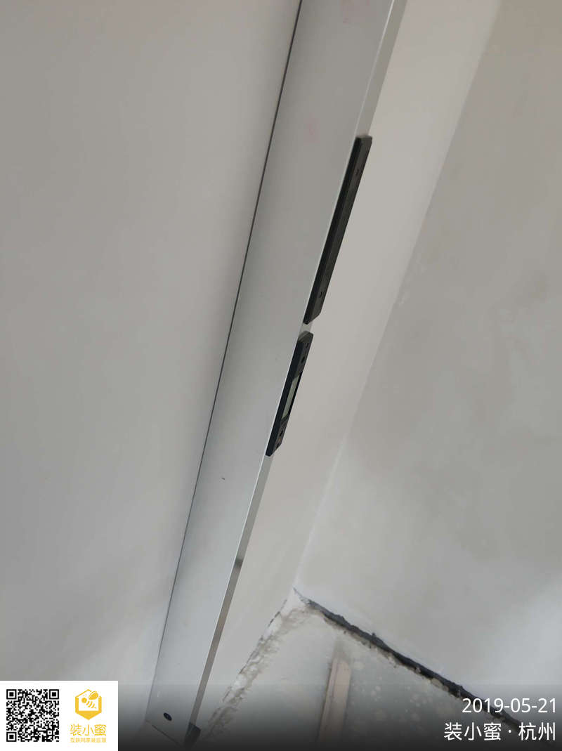

产品处批嵌平直度符合要求

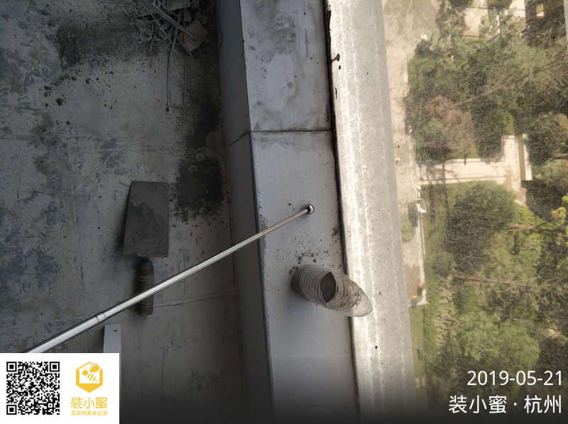

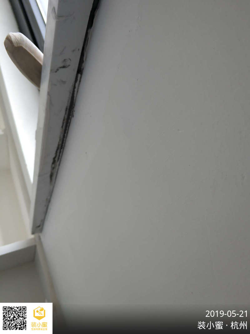

窗台大理石下口已填实

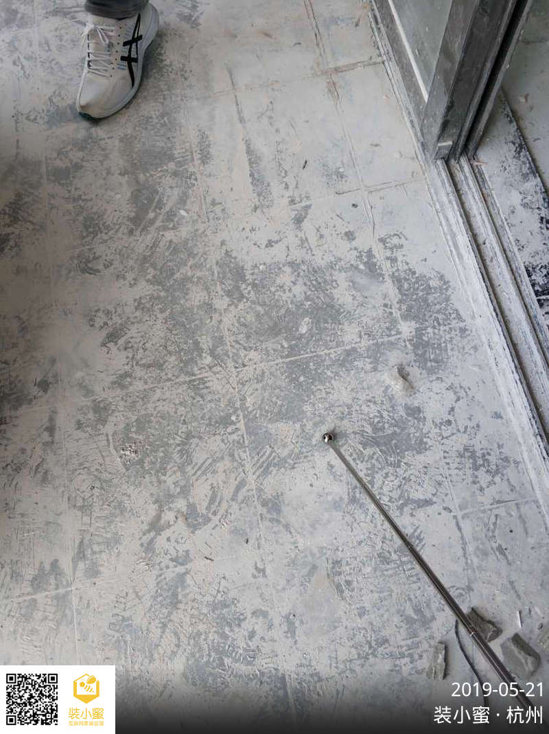

地面砖(复检)无明显空鼓
