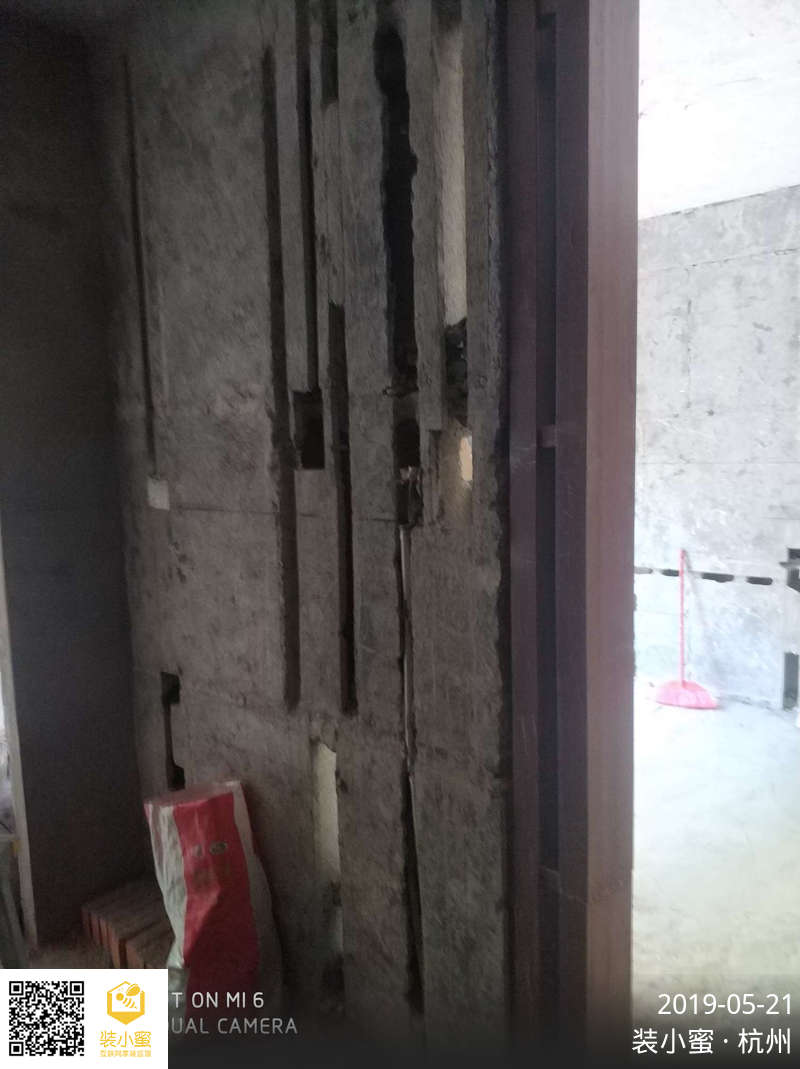

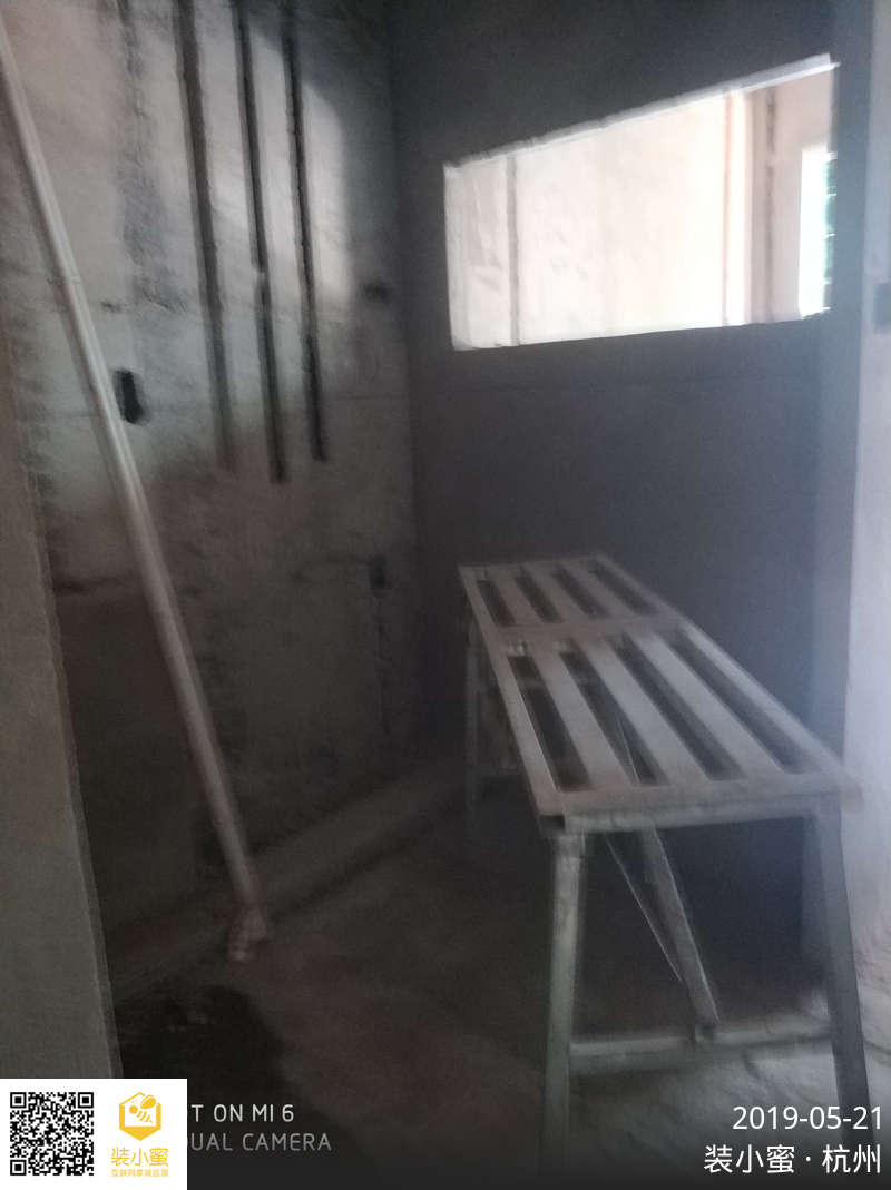

水电开槽施工中,已大致完成,开槽横平竖直符合规范,施工进度正常。
整改项如下:
1:墙体为老式空心砖,水电开槽导致对穿,建议空心处做水泥砂浆填补,能对结构稳定有一定的帮助。

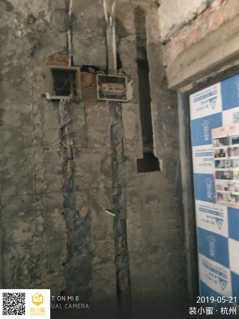

电工技术交底要求如下:
1:如强电箱移位,原进线不够长的情况下,建议更换,或者焊接处留检修口;进出线桩一致,分色清晰,零、火、及第线色匹配。
2:建议强电箱配置双进双出制,总保、空调及照明可不带漏保。冰箱、摄像头、弱电箱电源前置不经总保控制,方便较长时间不在家时用电安全,同时不影响冰箱的使用,以及监控不间断的工作。

4:避免强弱电同槽(强弱电间距应保证三十公分以上)尽量减少强弱电交叉。
5:弱电箱光纤进箱,或者预埋线管。
