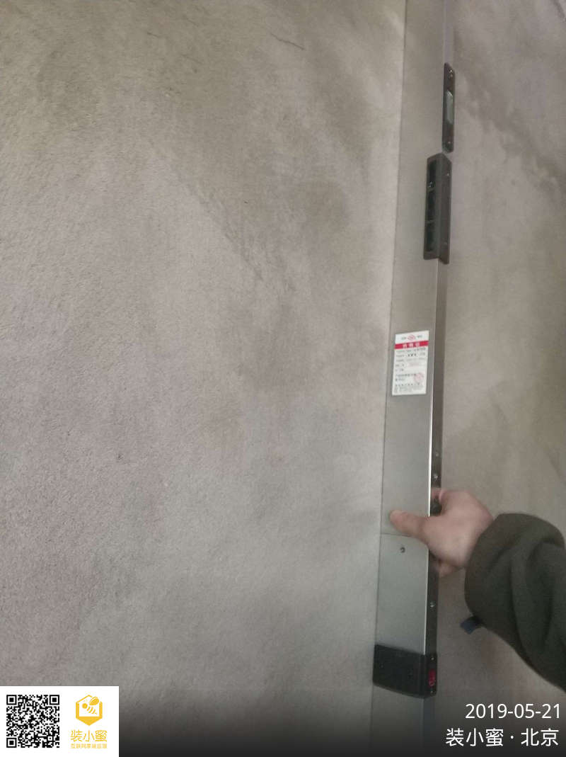

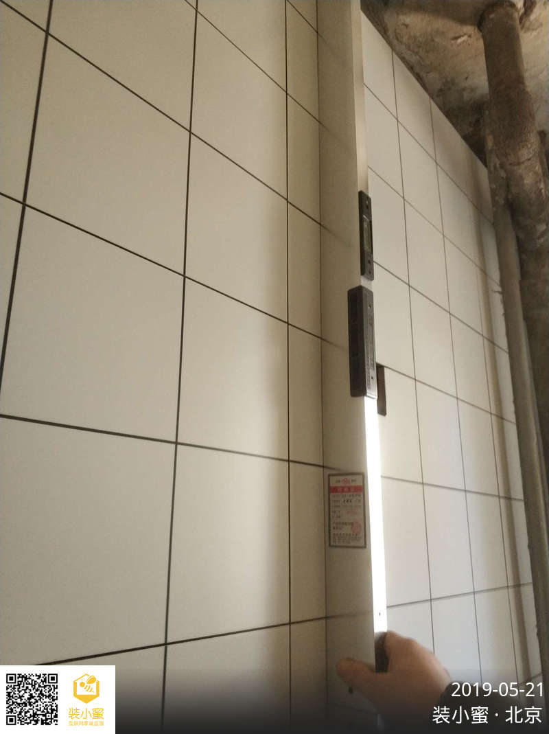

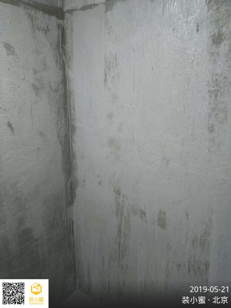

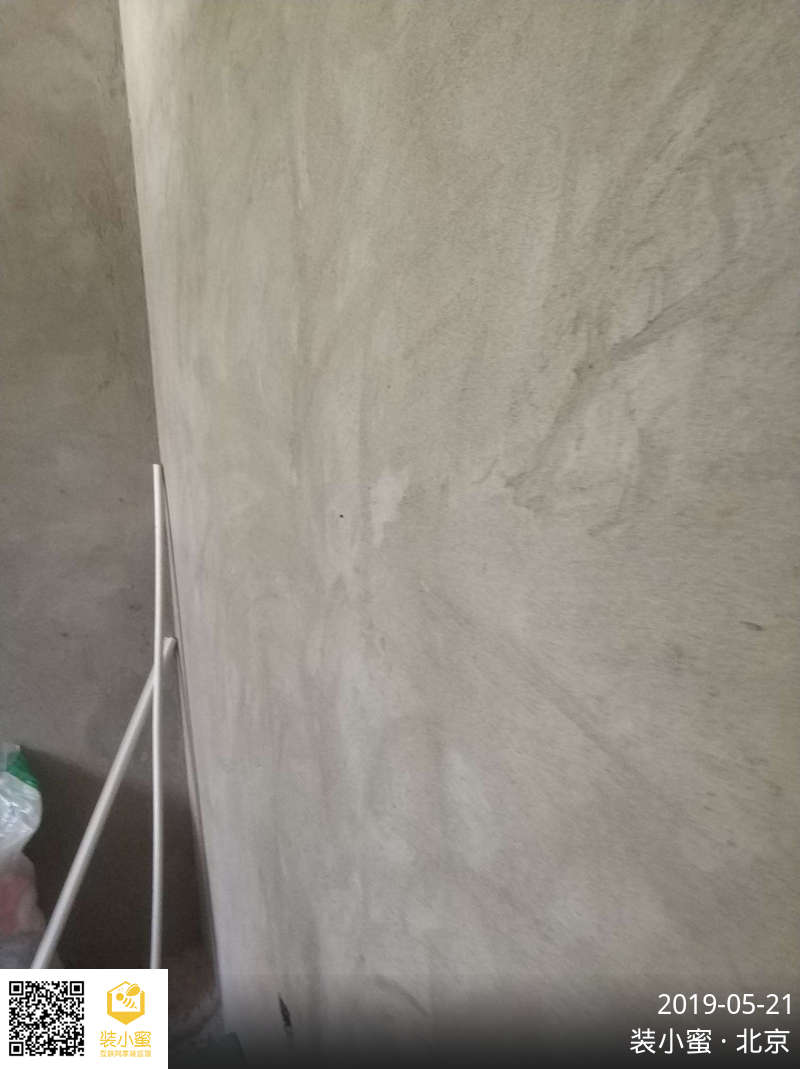

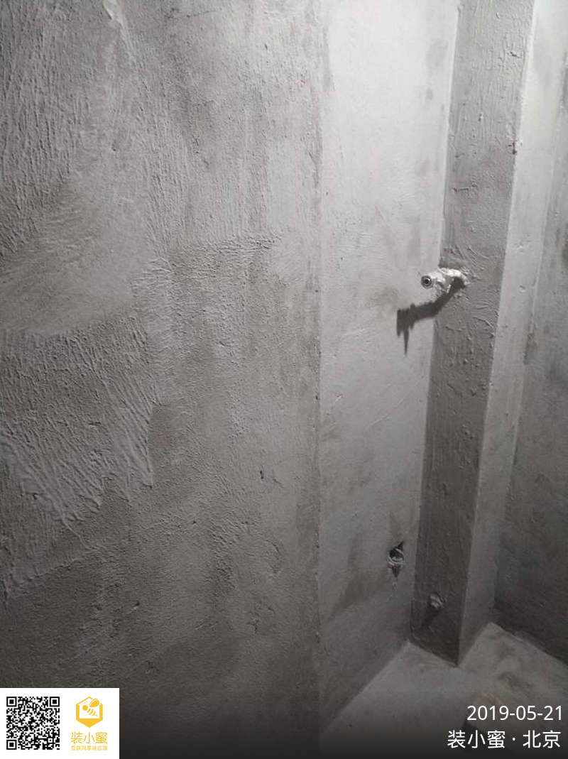

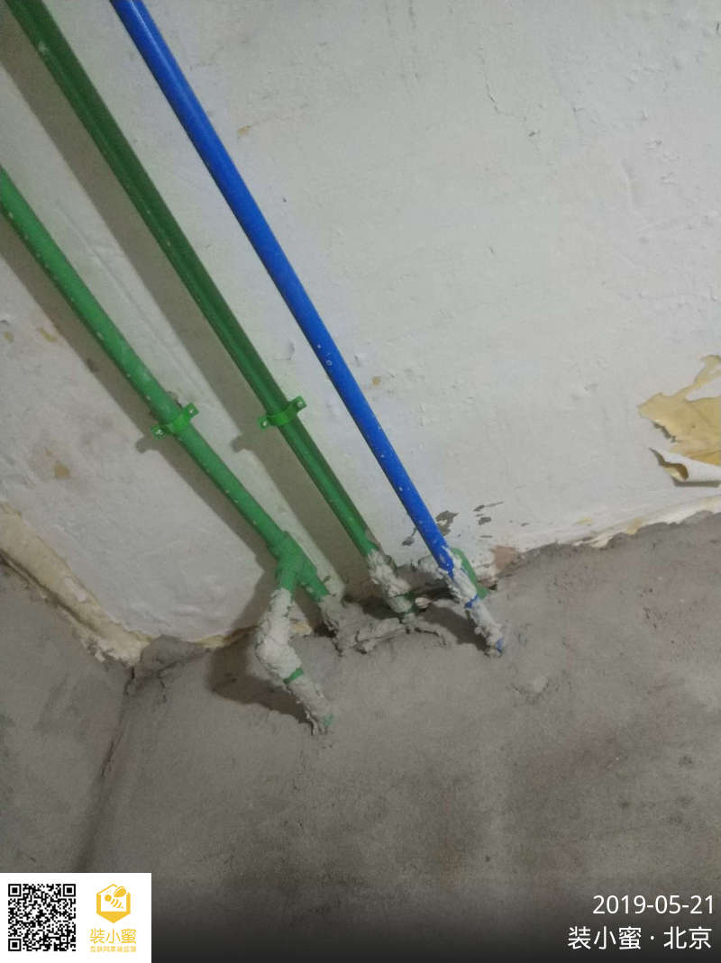

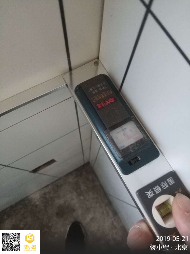

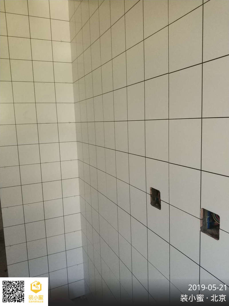

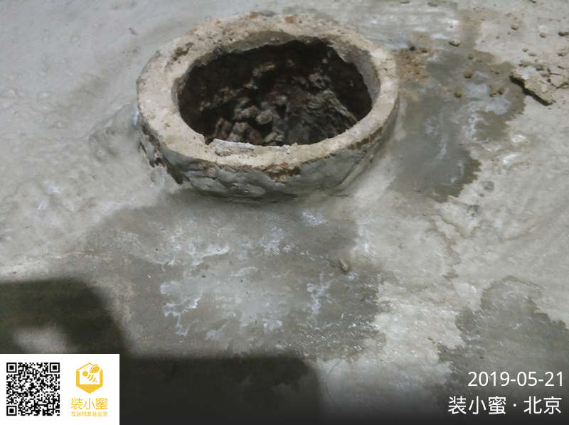

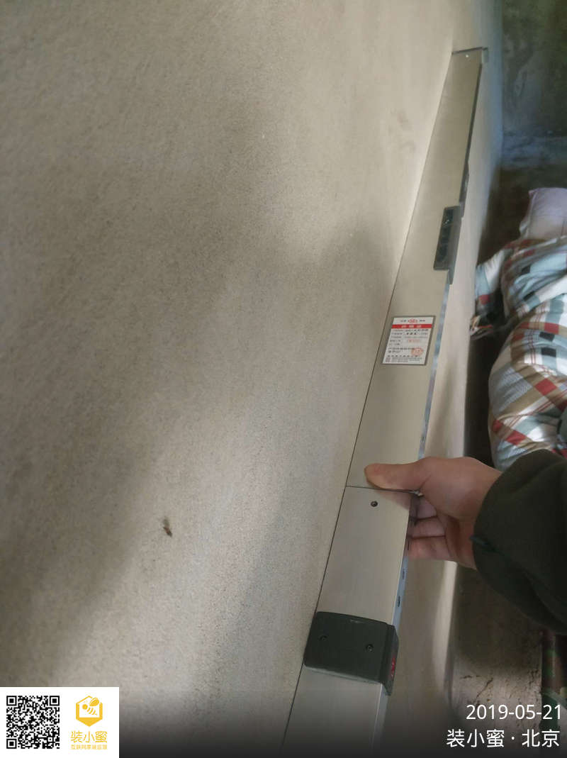

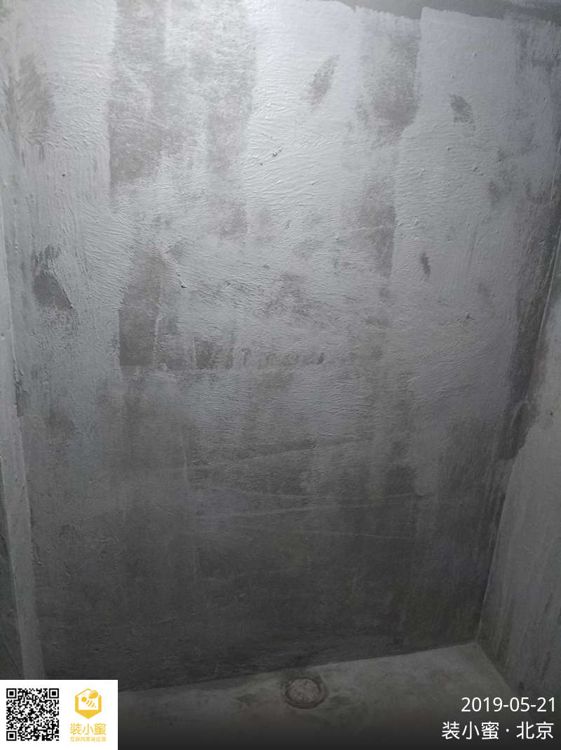

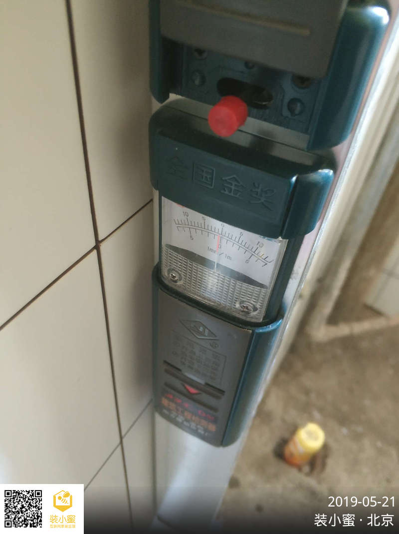

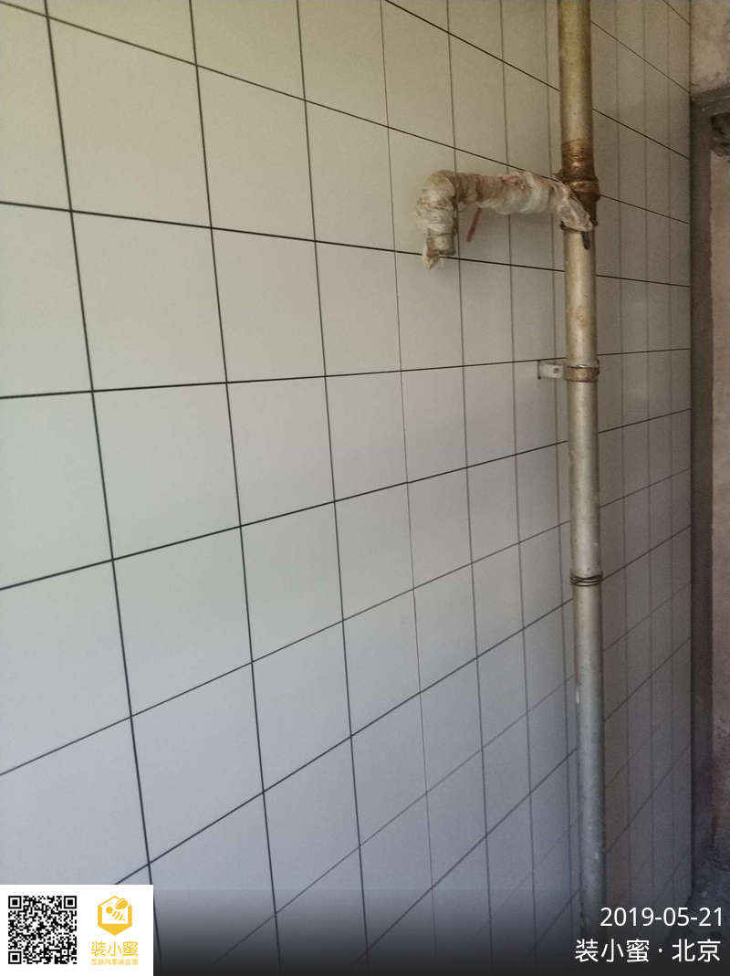

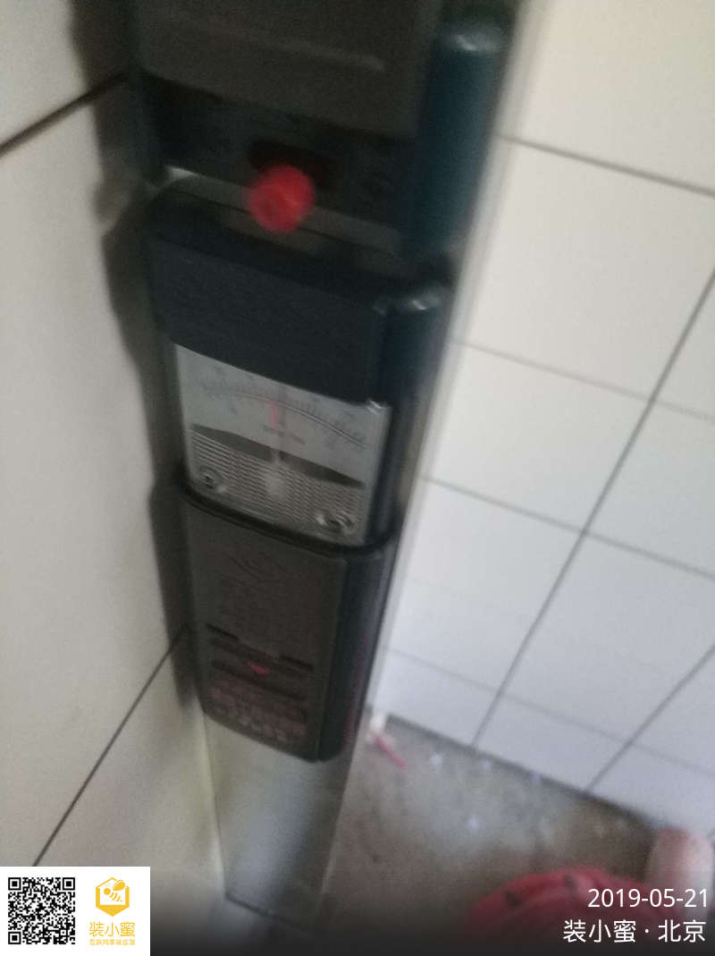

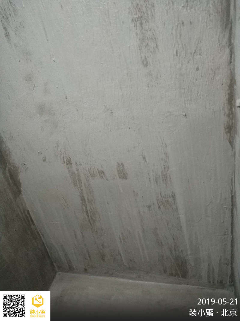

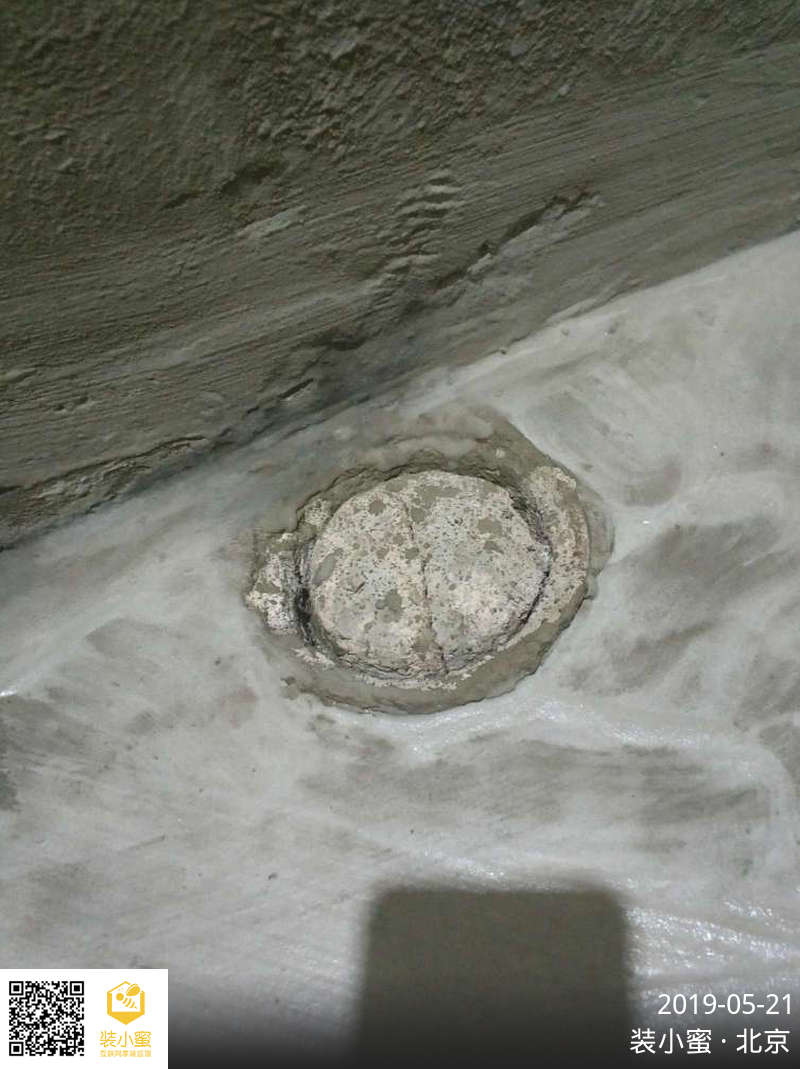

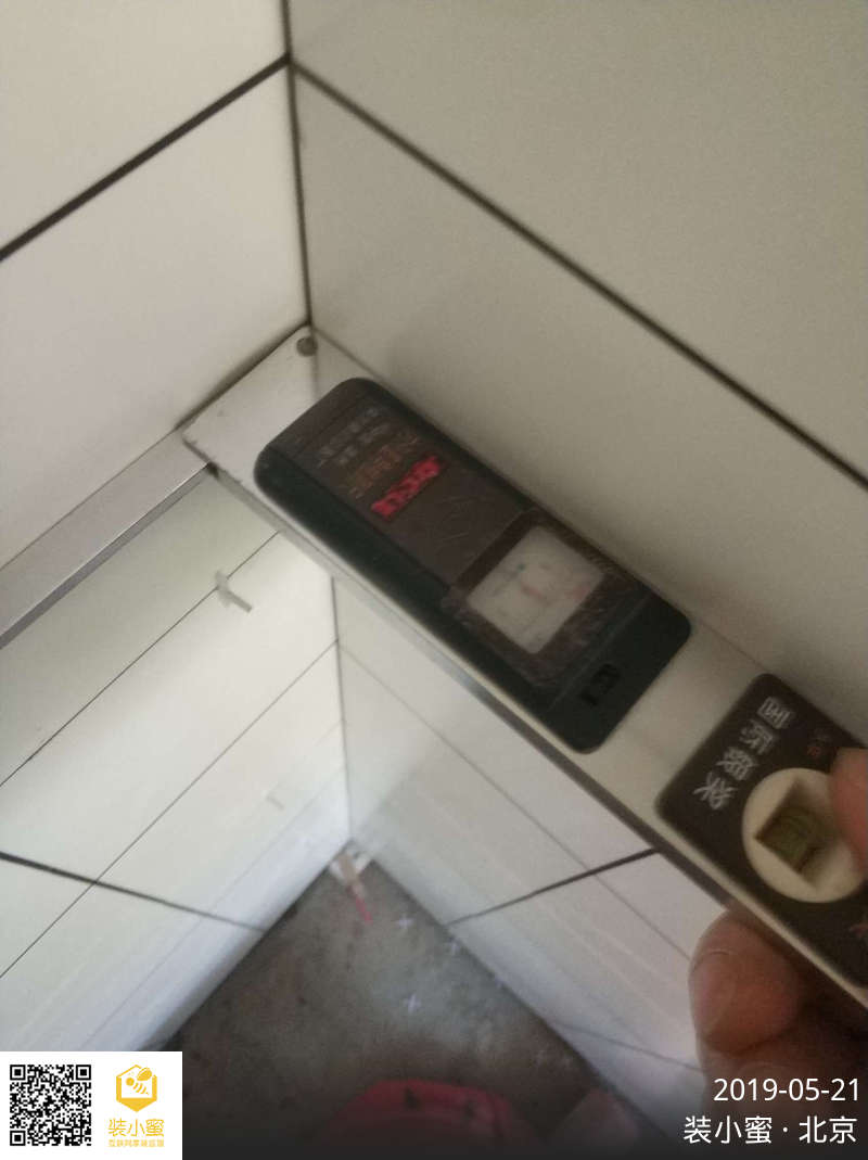

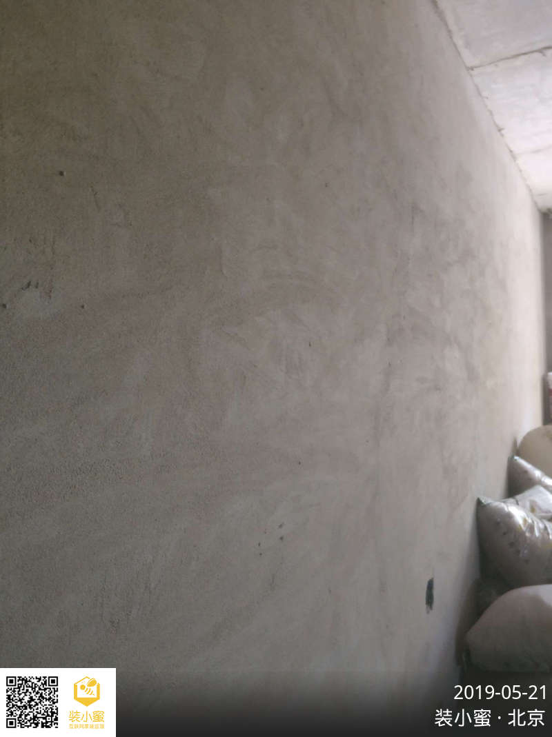

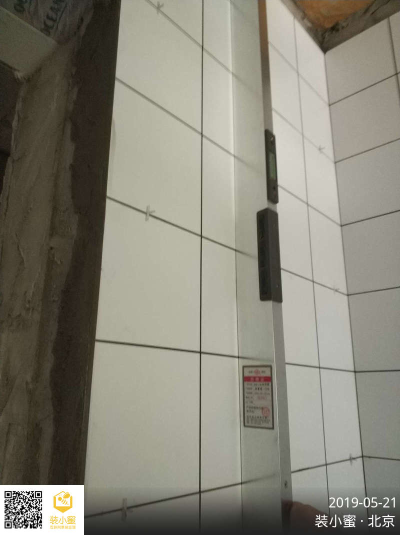

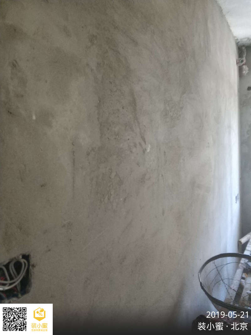

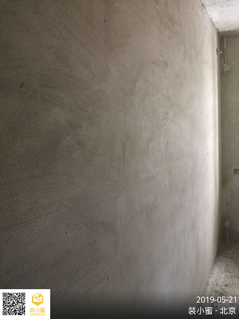

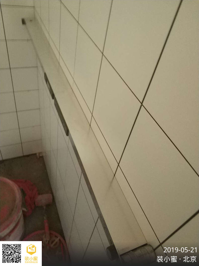

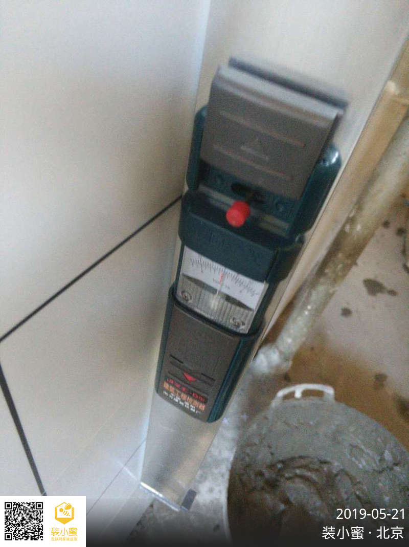

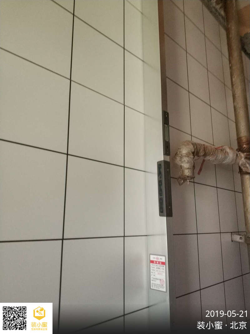

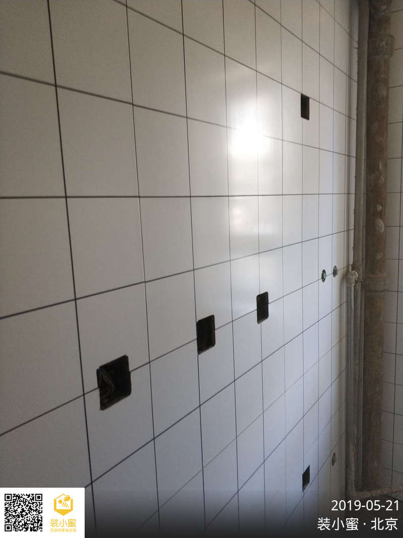

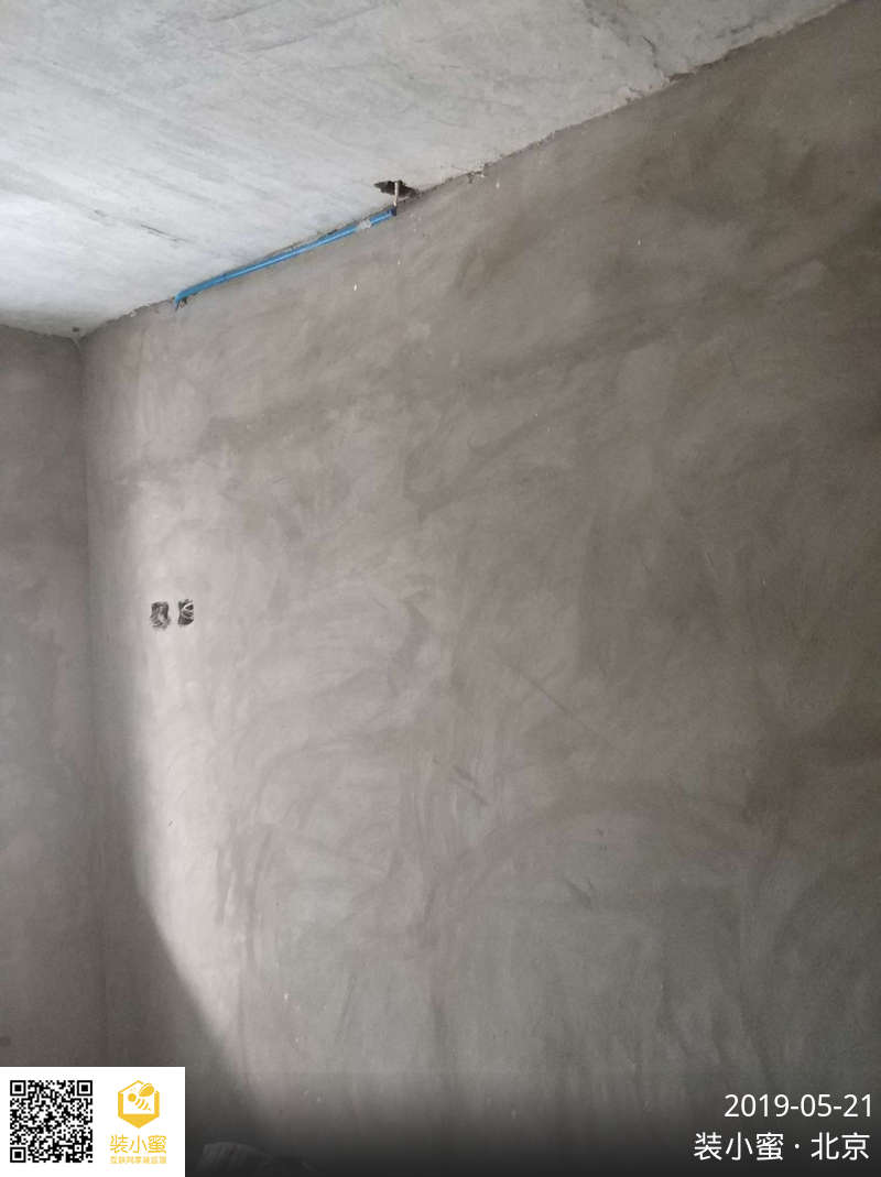

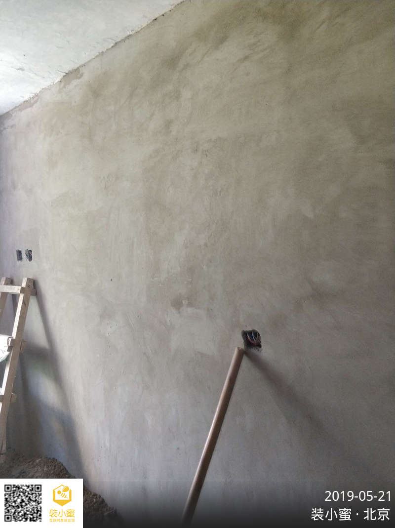

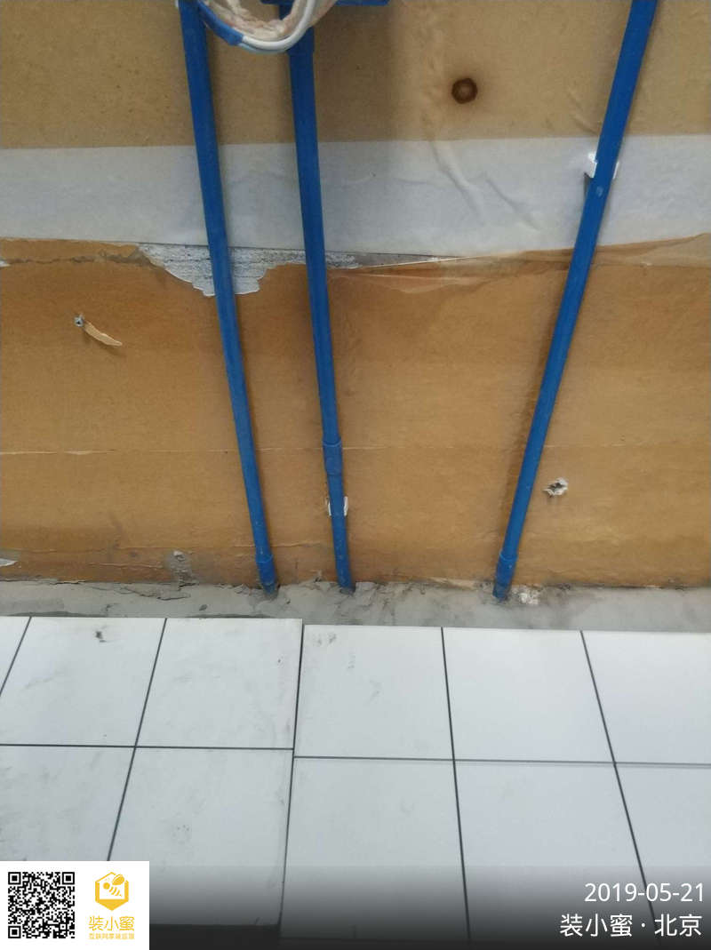

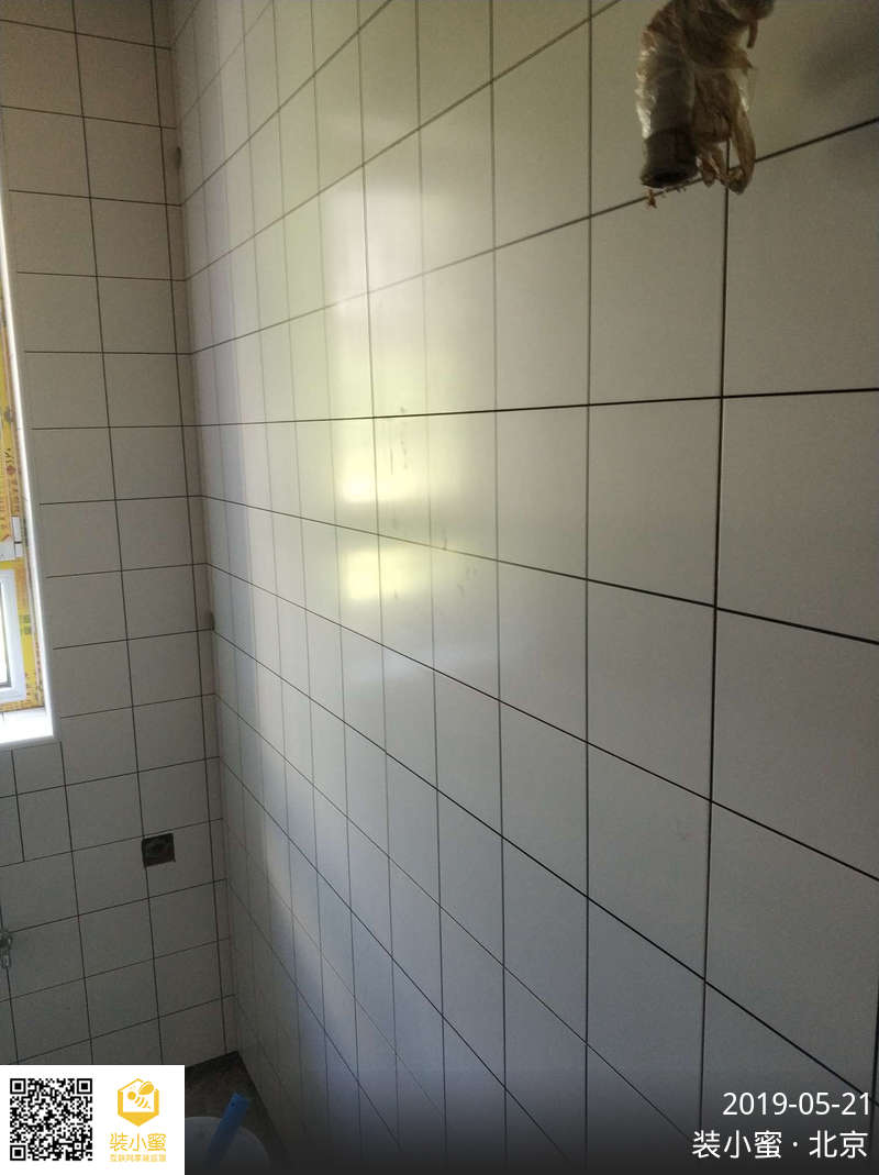

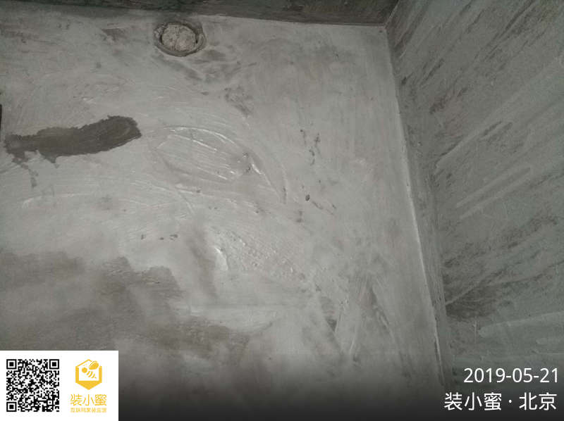

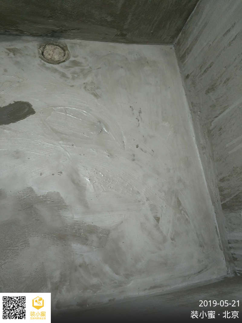

防水涂刷已经完成,整体涂刷比较均匀,防水层与基础结合牢固,墙面防水涂刷高度符合标准,地面管道根部进行了加强涂刷,厨房已粘贴墙砖接缝通直,缝隙宽度均匀,表面平整度、垂直度以及阴阳角方正度均符合验收标准;墙面新抹灰层表面平整,没有开裂现象;厨房和卫生间顶面施工洞已封堵。
卫生间可以进行蓄水做毕水试验,提醒瓦工蓄水后提醒楼下邻居注意观察。
提醒客户:根据蓄水时间到48小时后通知监理到楼下邻居家进行毕水验收。

抹灰层表面牢固无明显开裂现象
室内穿墙孔洞已经封堵
墙面基层表面基本平整
地面防水层涂膜质量符合要求
管根部位加强防水
