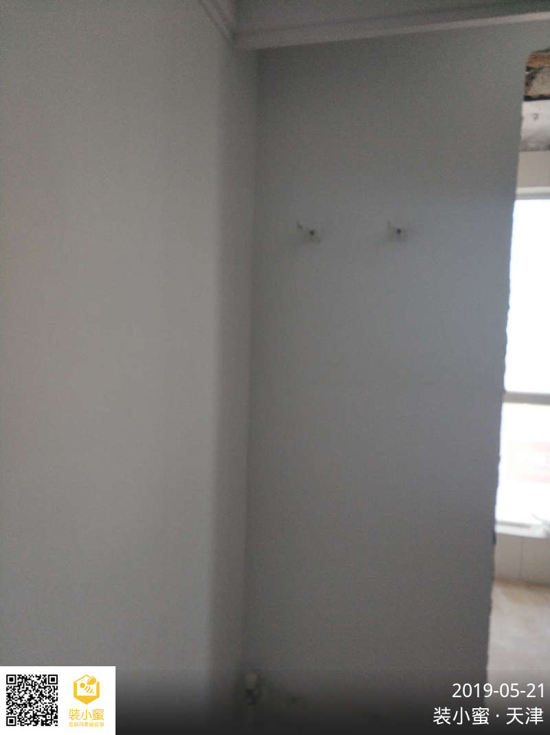

1.进门玄关墙体不平直,现场已贴标签,现场已告知工长,待修补处理。
2.部分门套边不平直,现场已粘贴标签,需要调整。
3.次卧一处阴角不平直,需要处理。
4.主卧窗套边不平直,需要调整。
5.部分石膏线有蜂窝眼,需要调整。
6.客厅墙板阴角处,需要打磨平直。
以上问题现场都已与工长沟通,待修补处理。

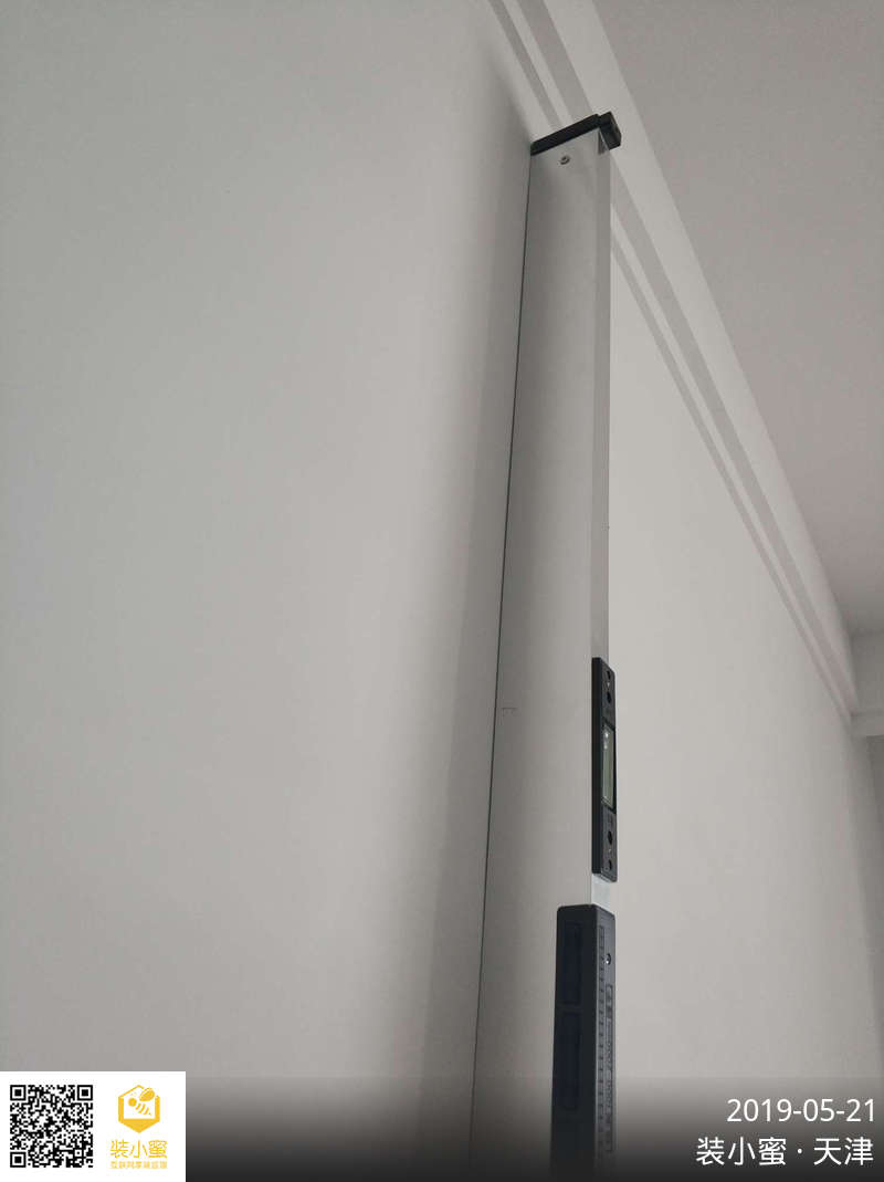

石膏(墙尼)找平平整检查,可进行下一道施工
已解决隐患:3项
符合标准:2项
腻子表面牢固,无明显的疏松
