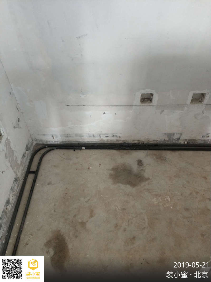

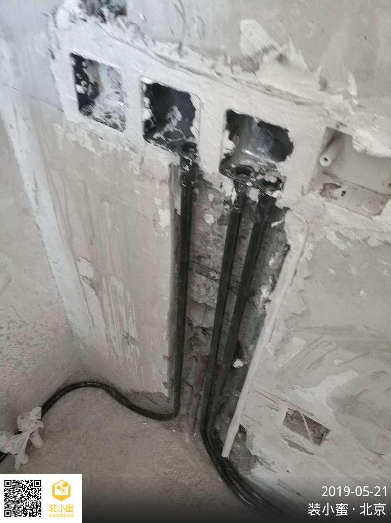

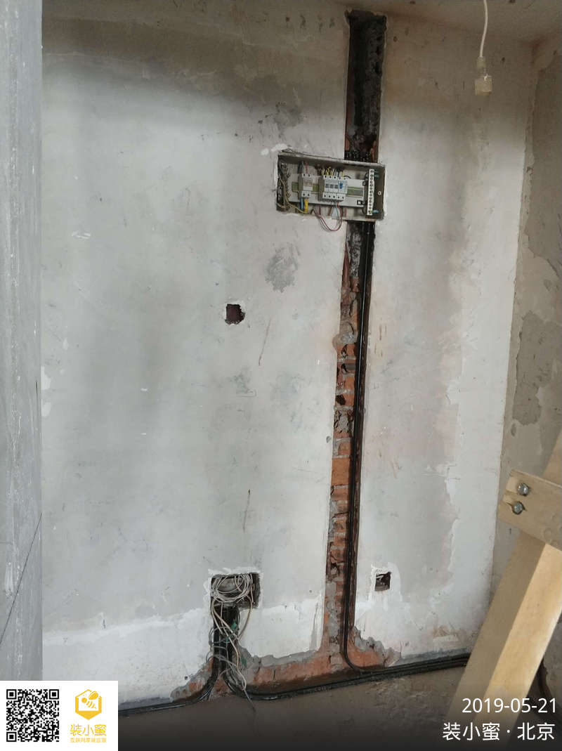

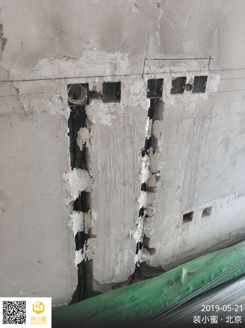

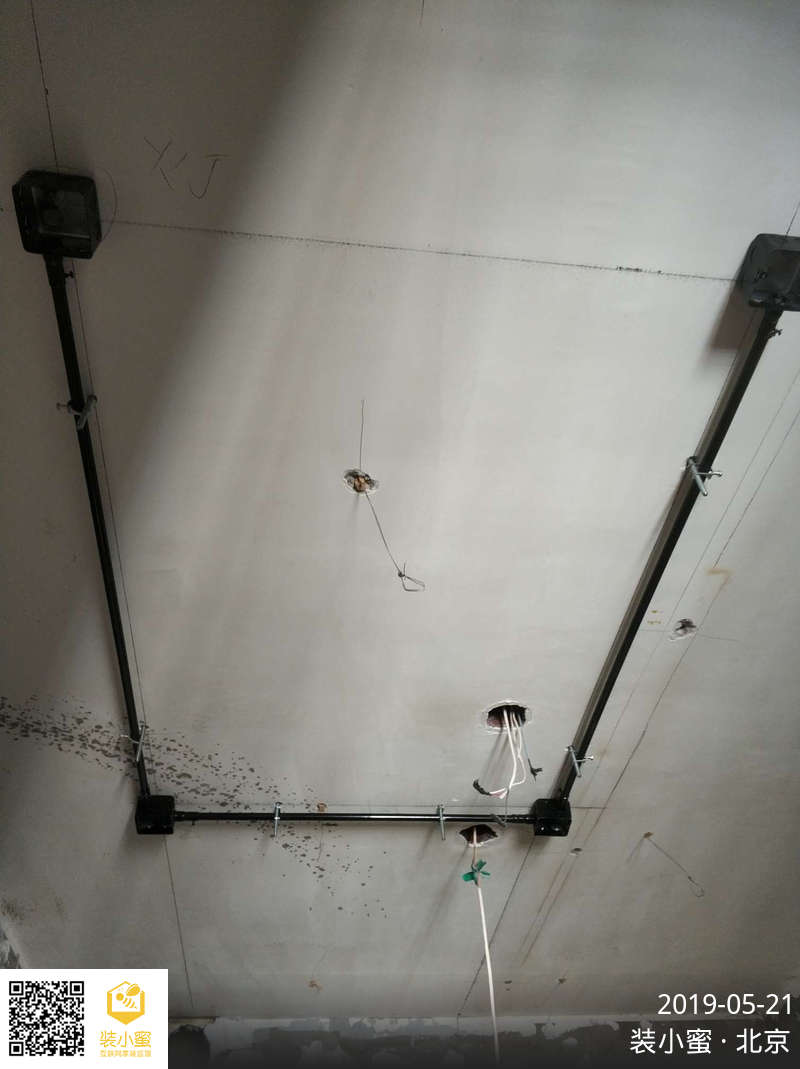

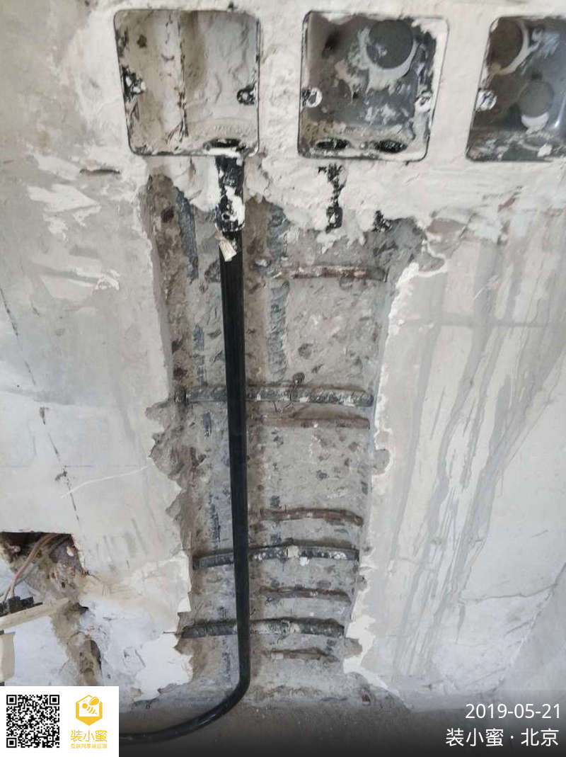

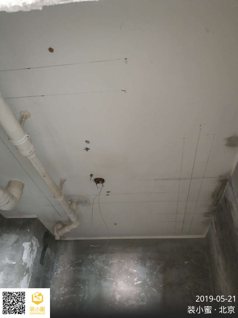

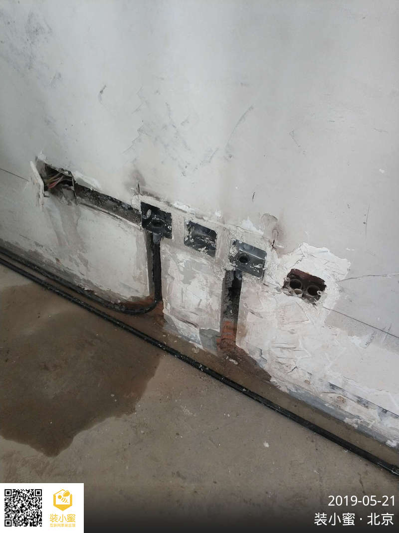

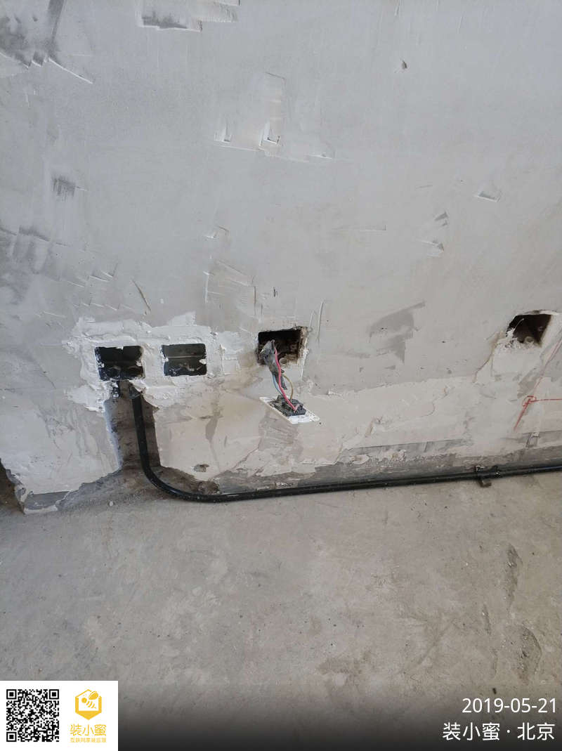

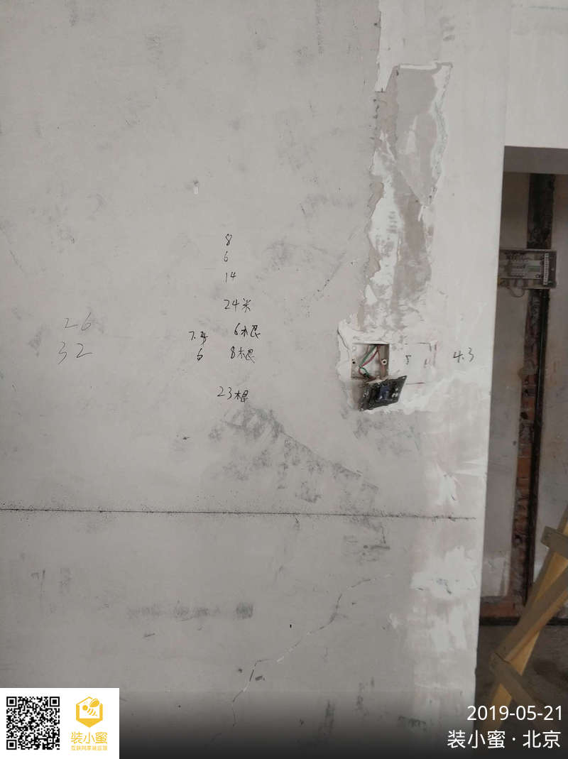

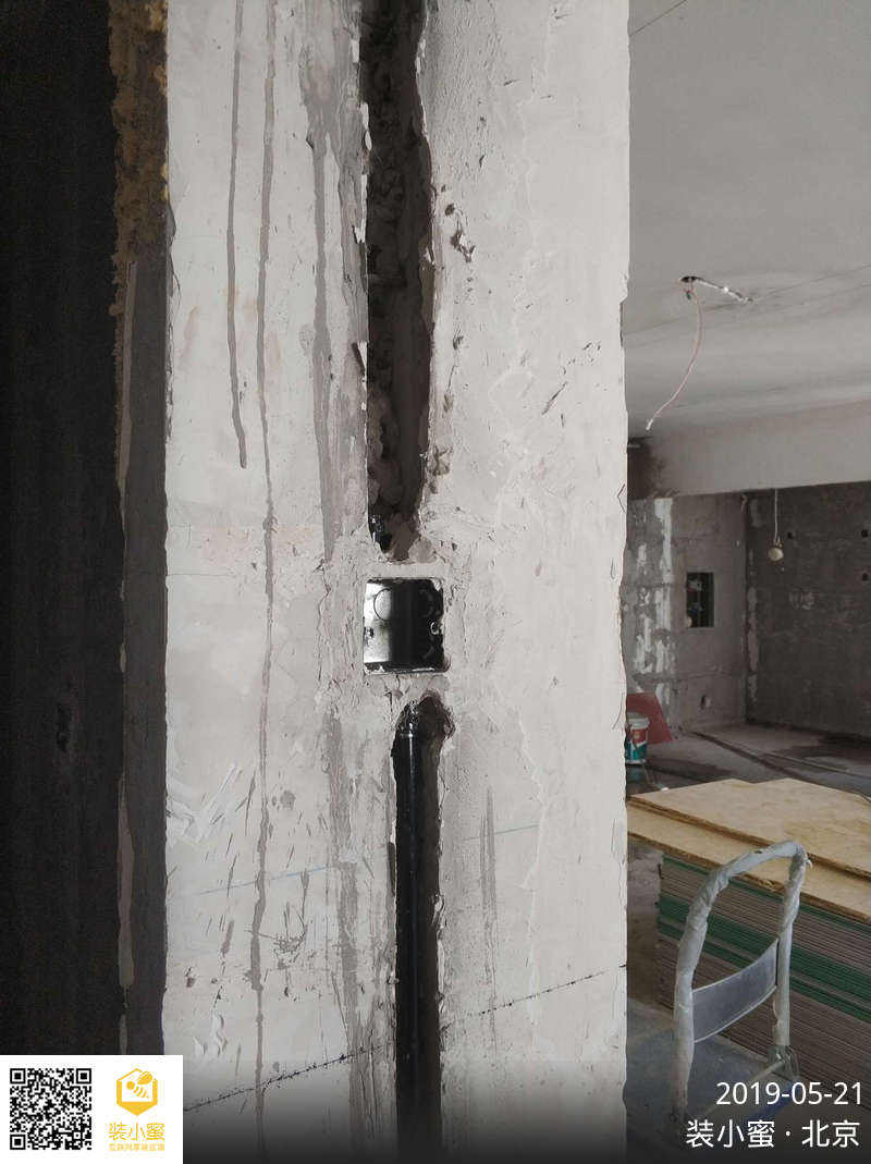

进度正常,现场管线开槽作业基本完成,已开始埋盒布管作业。
1.现场电位已确认,后续施工按工艺规范作业。

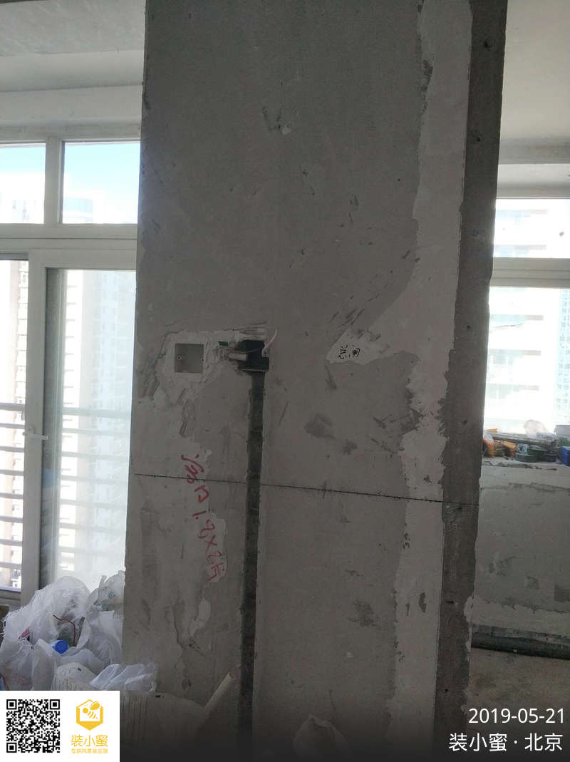

2.新砌轻体砖墙需拍摄植筋工艺照片留查。
合理安排进度,避免延误工期。
——来自装小蜜监理 袁立东
符合标准:16项

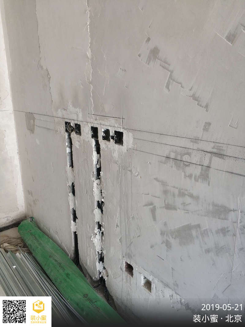

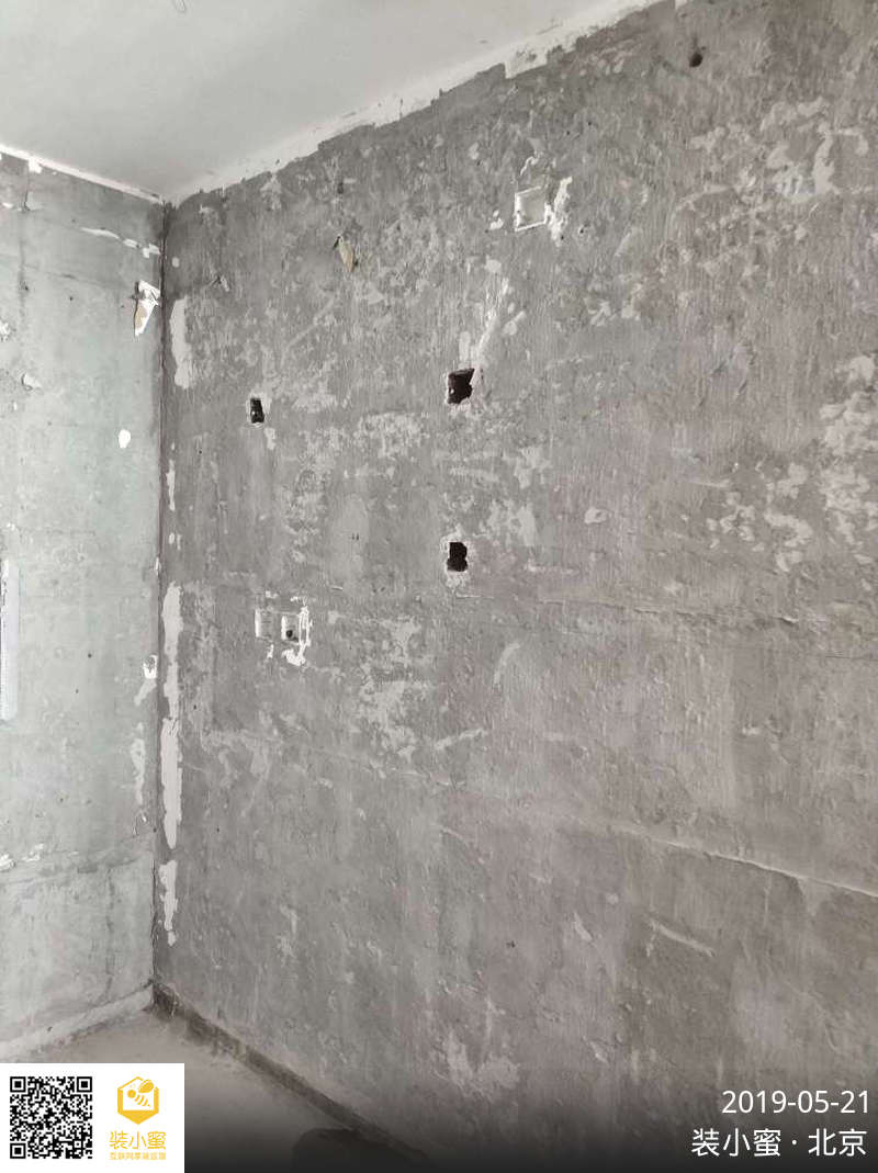

水平标准线已弹,水平检测正确
开关高度及定位线已弹,高度检测正确
插座高度及定位线已弹,高度检测正确
地面完成面线已弹,地面材料已明确
水电管线的走向设计合理,可以实施

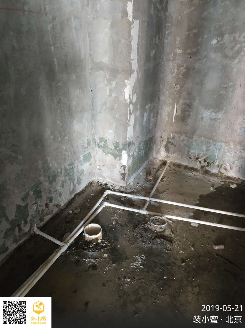

给水点位置与水管安装方案确定,可以实施

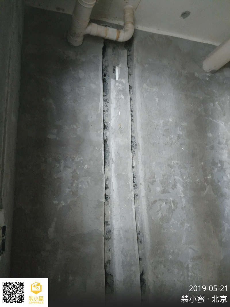

排水点位置及施工方案确定,可以实施
油烟机排烟管的位置已明确,可以实施
座便器安装位置及坑距已明确,可以实施
地面布管符合面层材质的相应要求

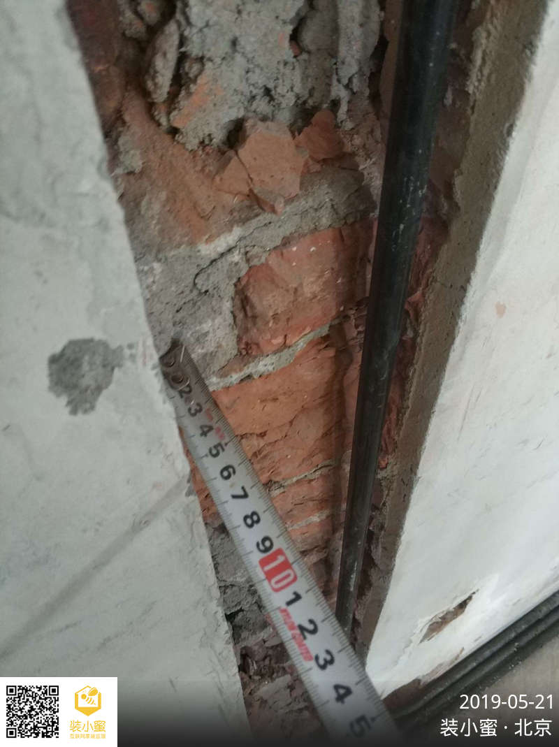

开槽平直,符合要求
开槽宽度与深度符合要求
