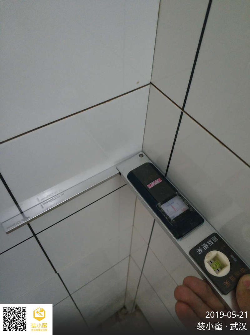

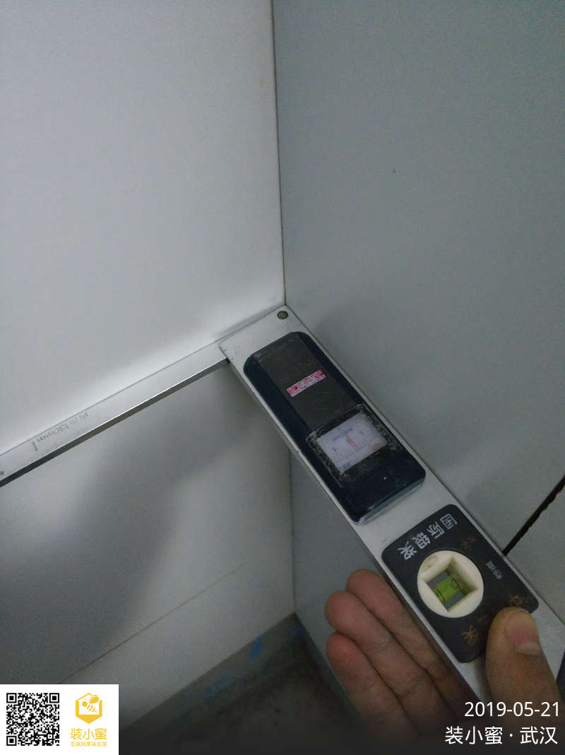

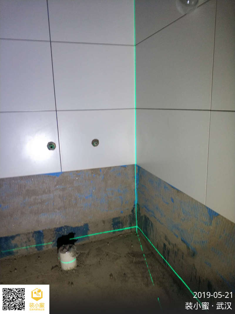

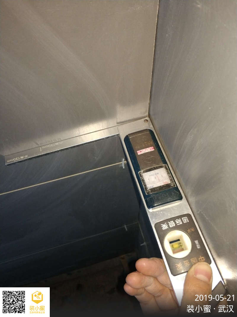

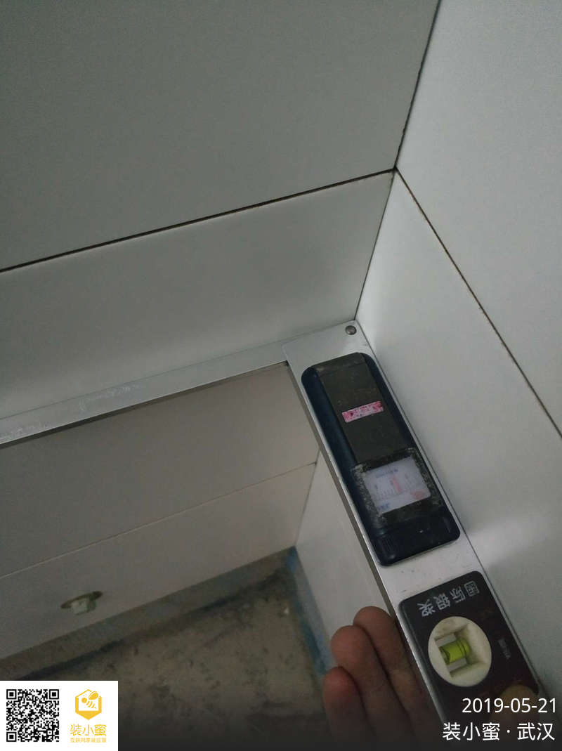

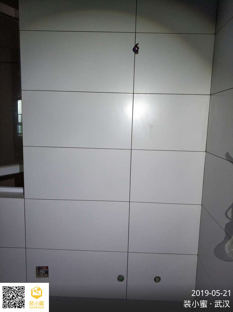

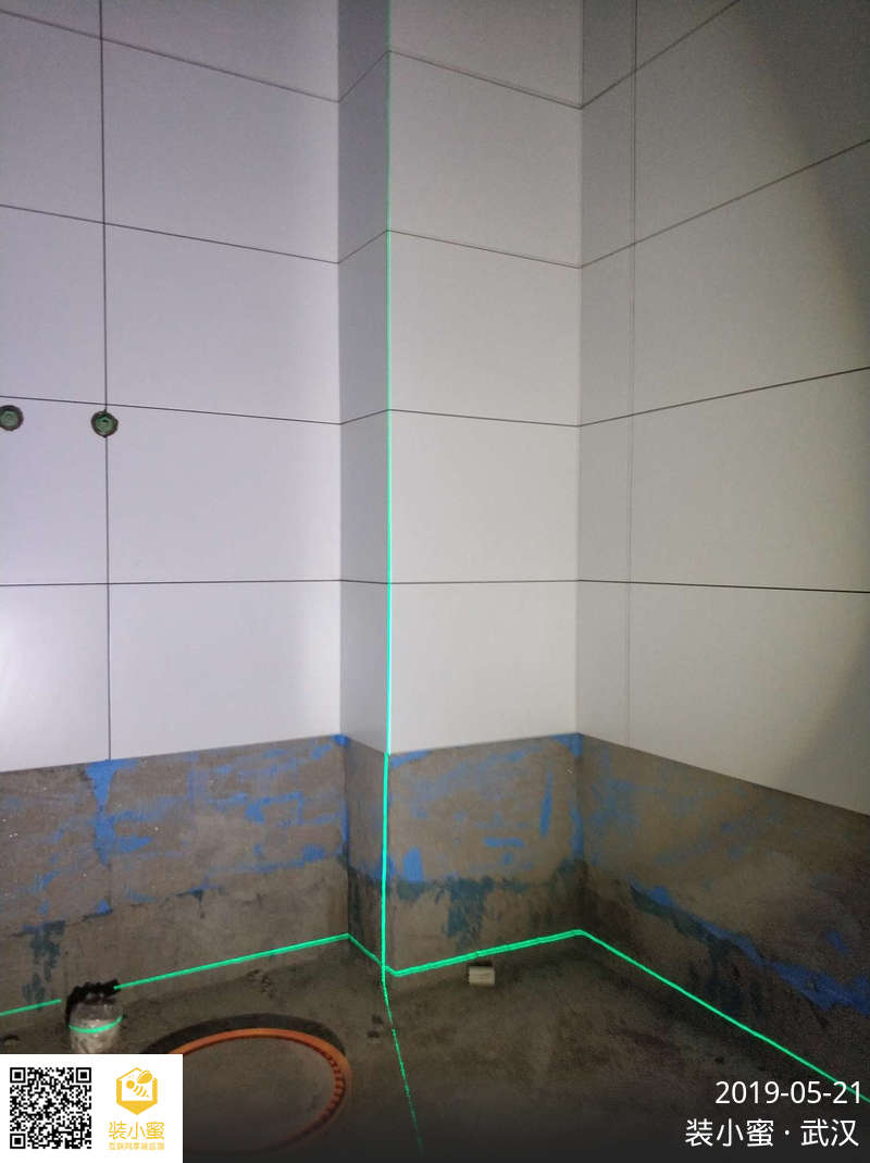

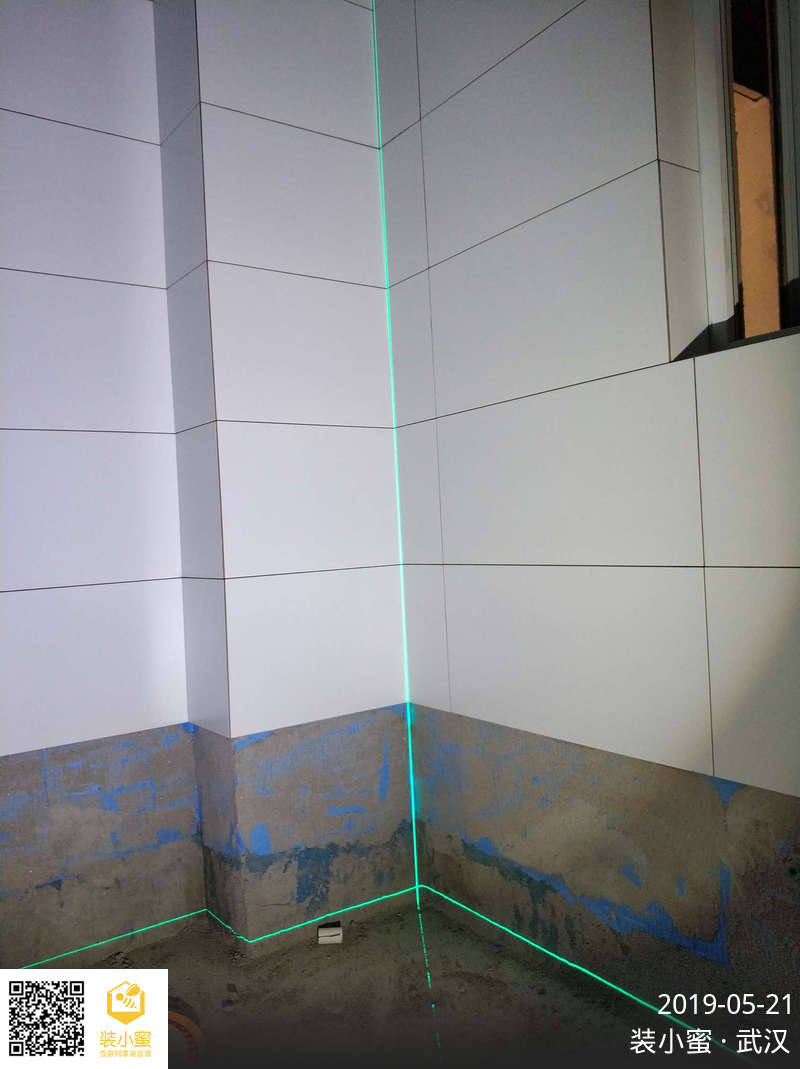

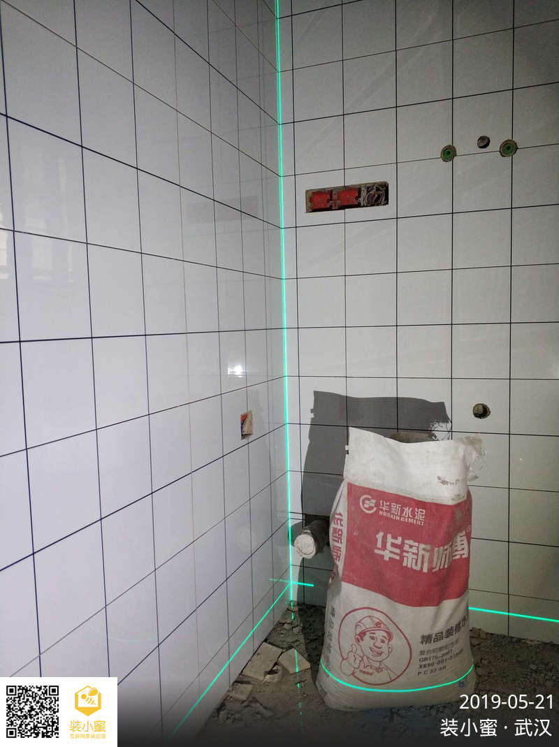

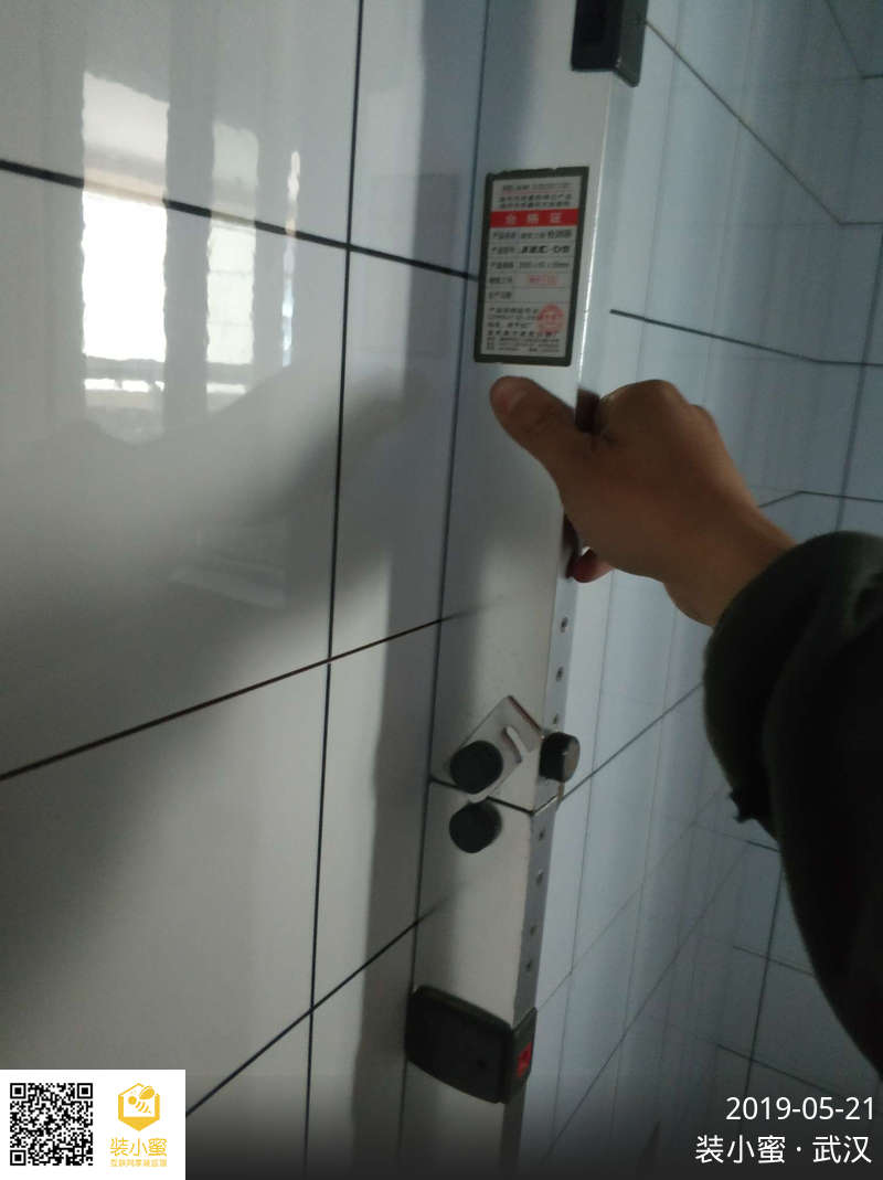

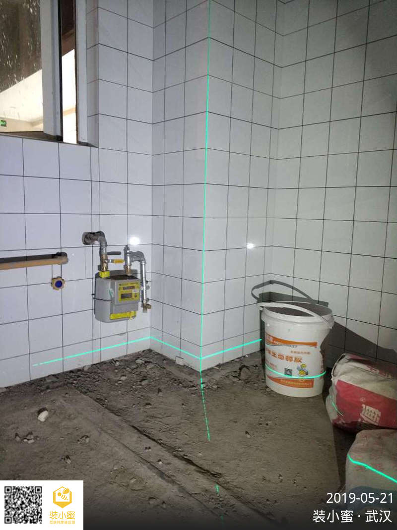

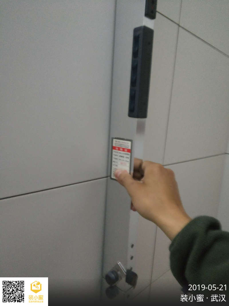

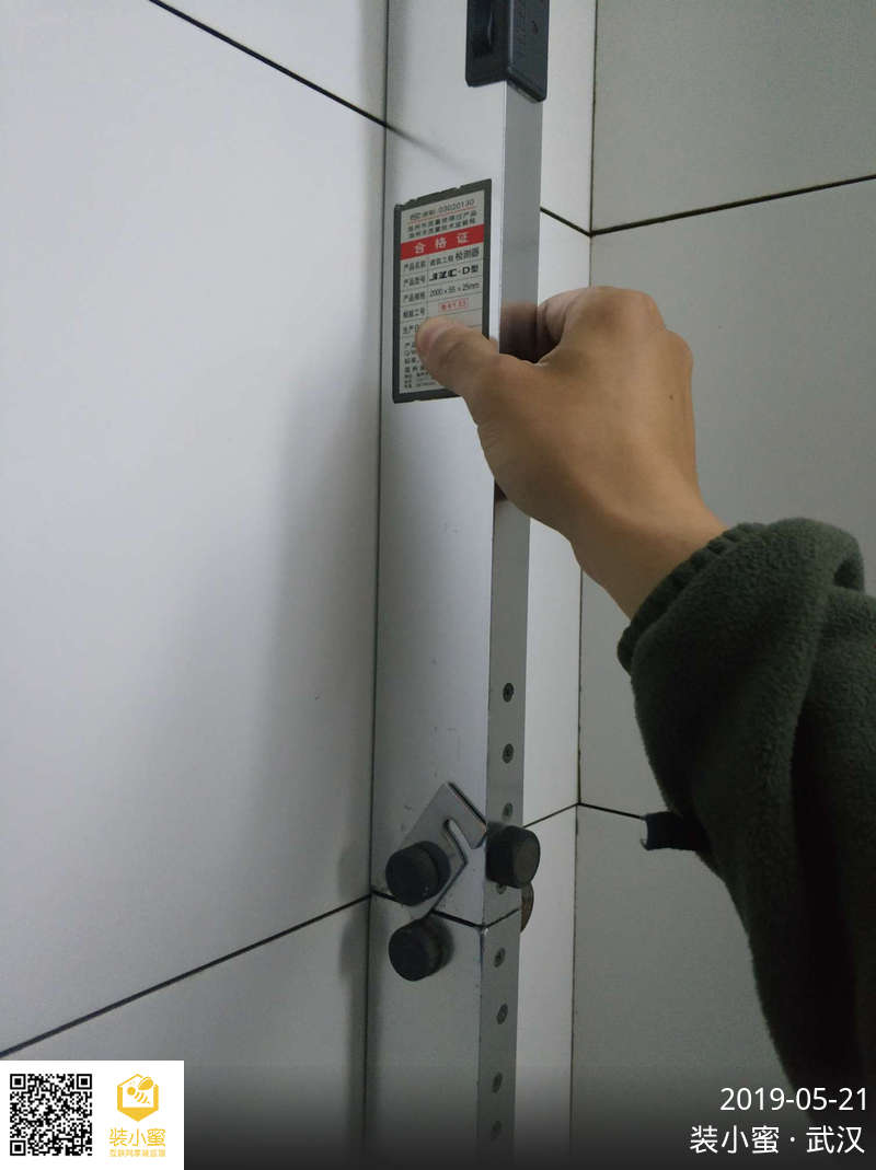

今日检查发现隐患和整改建议:
1.负一楼窗户上方瓷砖空鼓一块,需更换。

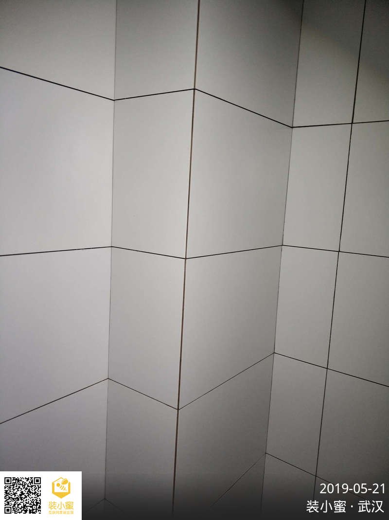

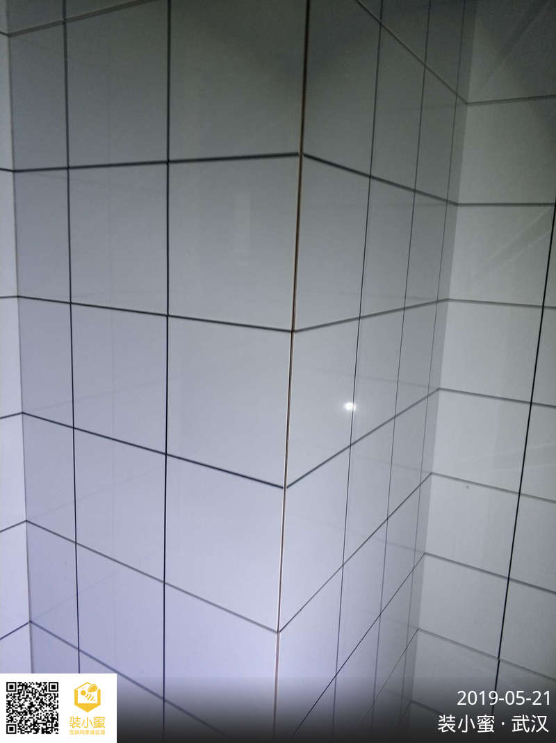

2.一楼卫生间砖缝对缝不整齐,后期美缝处理。
3.负一楼卫生间一处墙砖砖缝透光,需补砂浆。
油工工艺交底:
阴阳角、踢脚线、门套基层平整度误差不大于2mm,墙面顺平、无波浪不平,阴阳角顺直。乳胶漆无沙眼、流坠、色差等,分色线平直。
