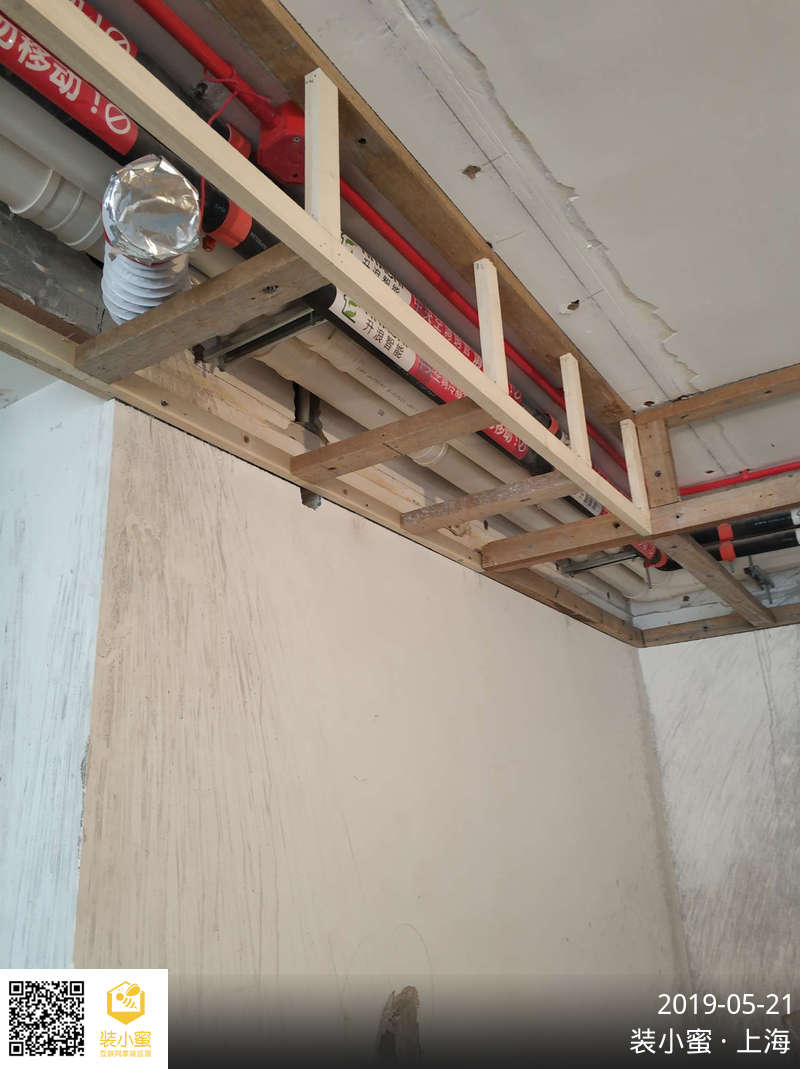

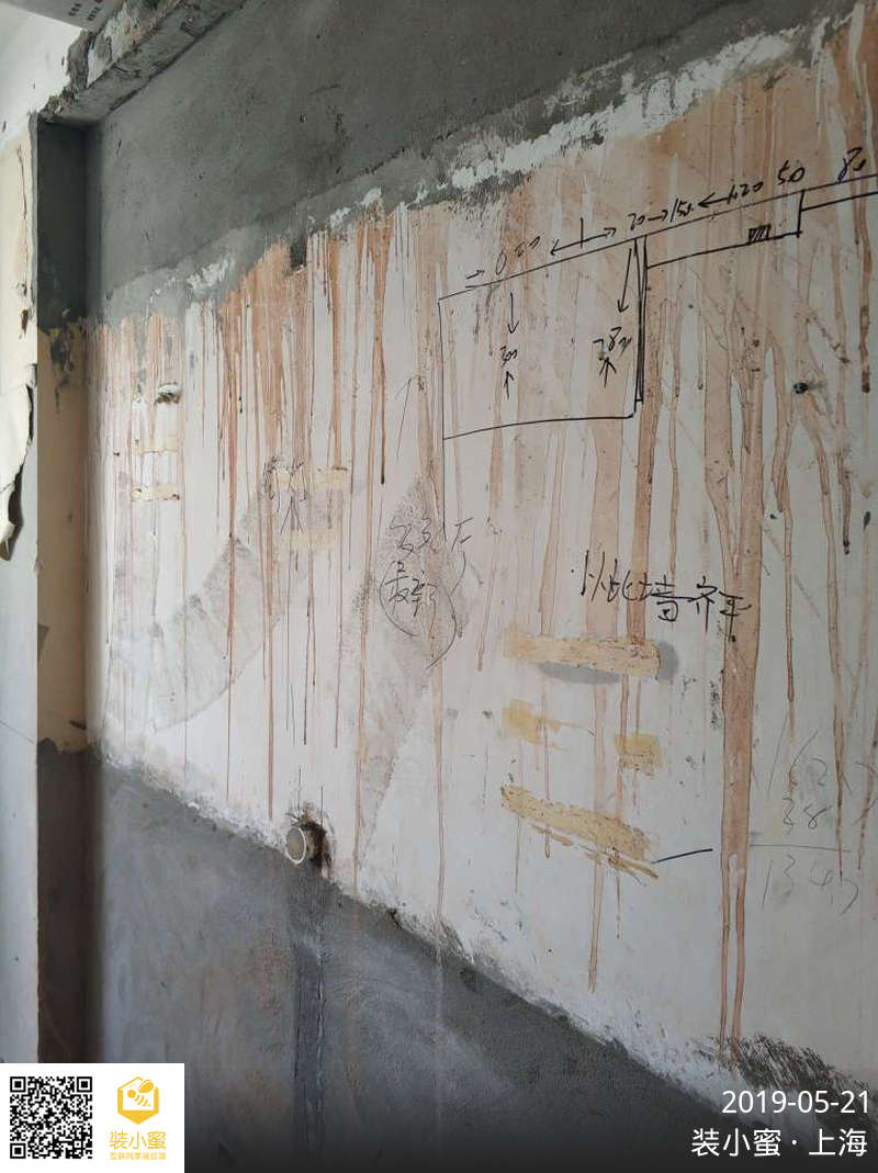

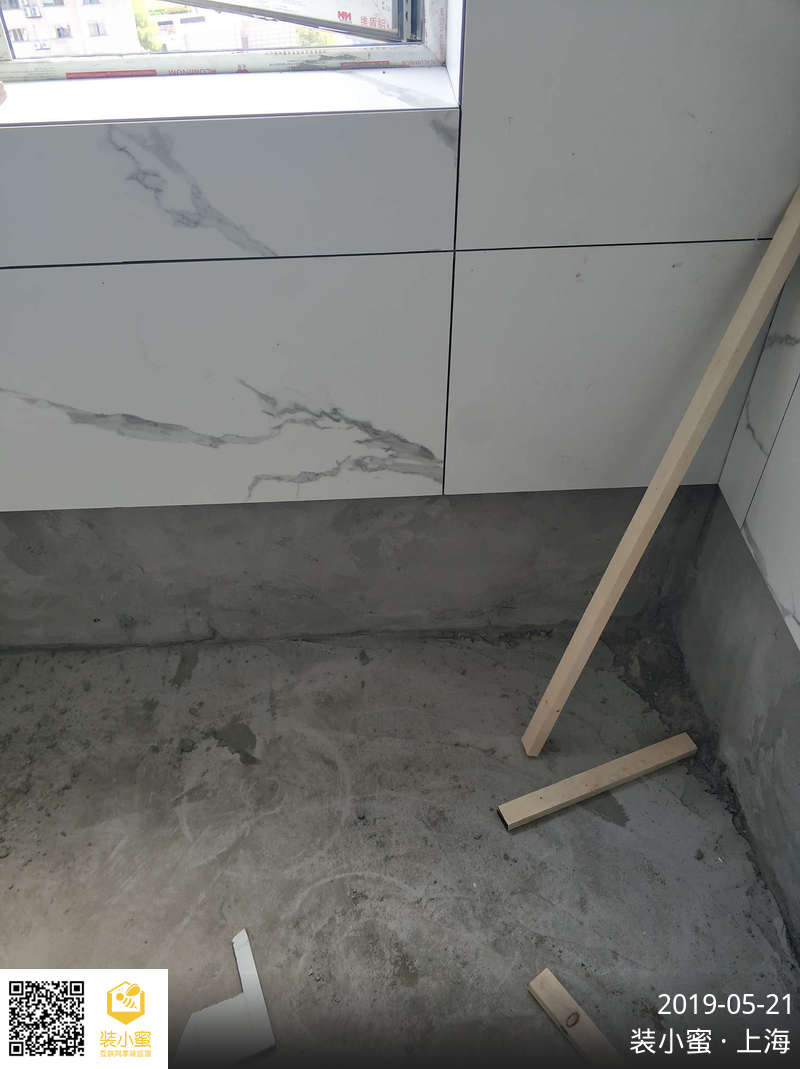

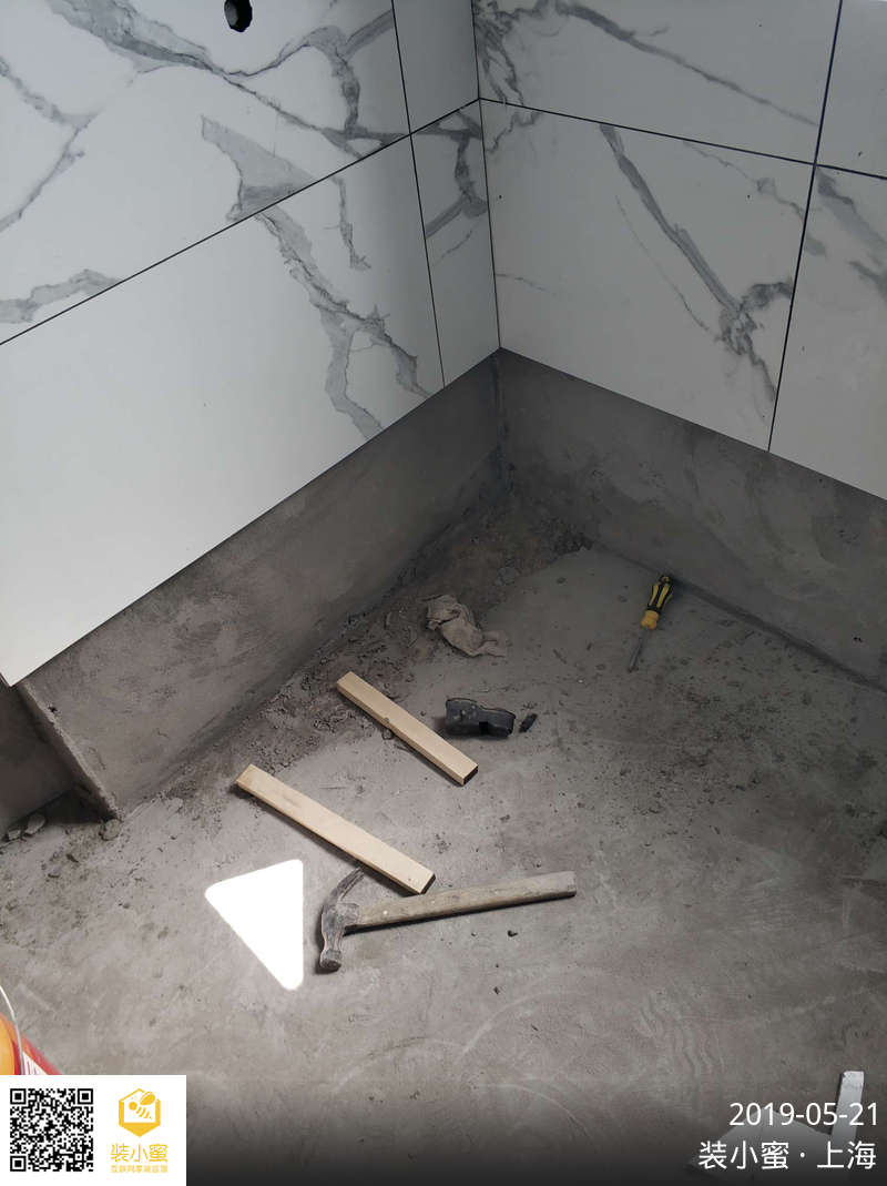

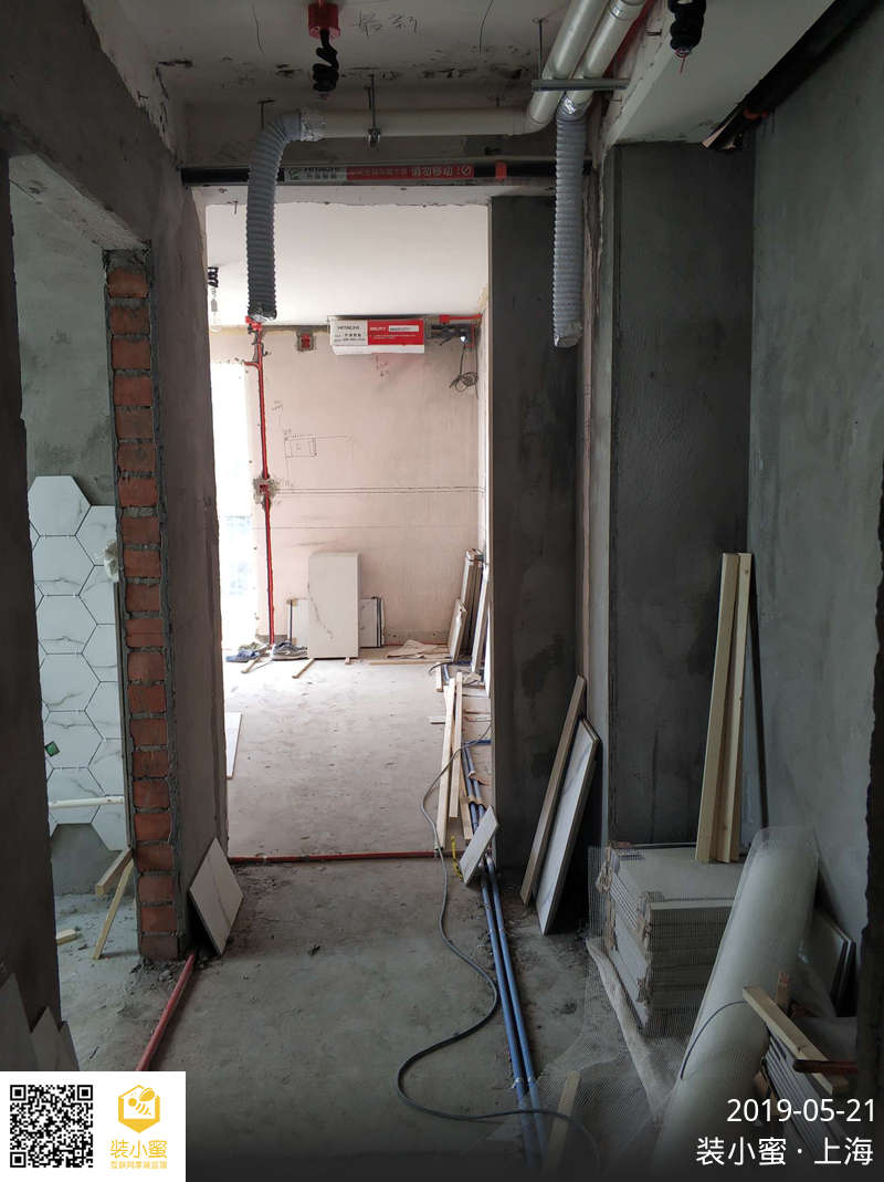

1.卫生间干区湿区的墙面未做防水

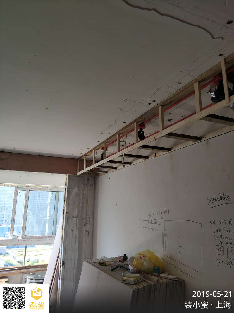

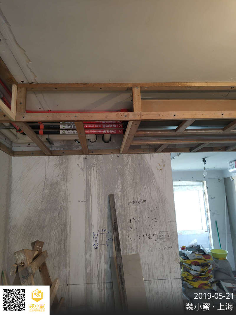

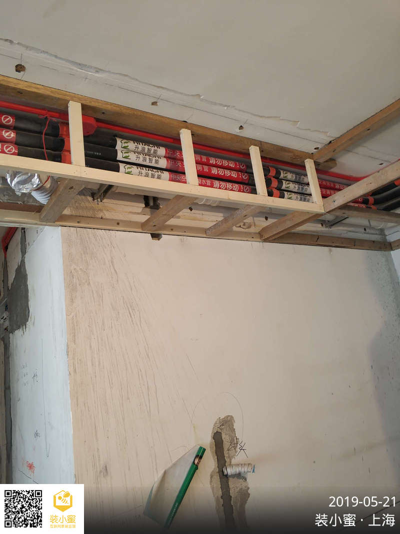

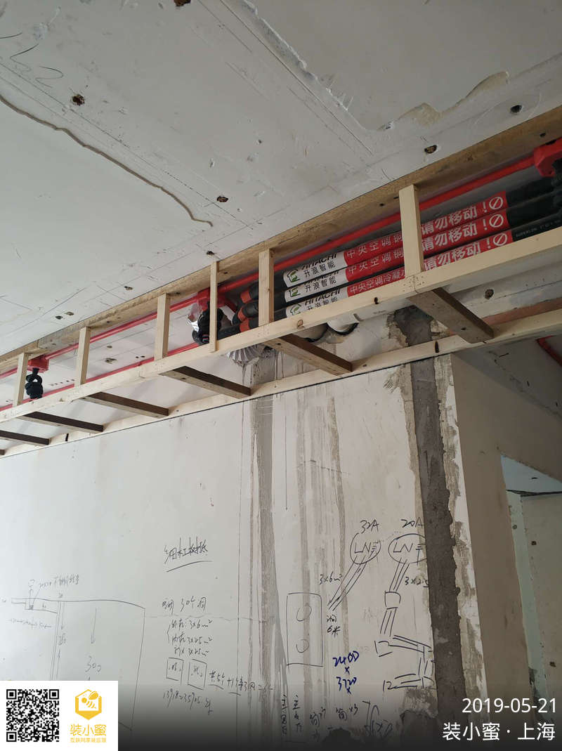

2.主龙骨,边龙骨需美固钉加固
3.吊顶侧面缺少吊筋需加强
1.卫生间地面做防水前需在门调下侧预制挡水坝
2.墙面线槽尽快封槽使其尽快干透不影响油漆施工
3.封板前吊顶内的过樑洞需封堵
