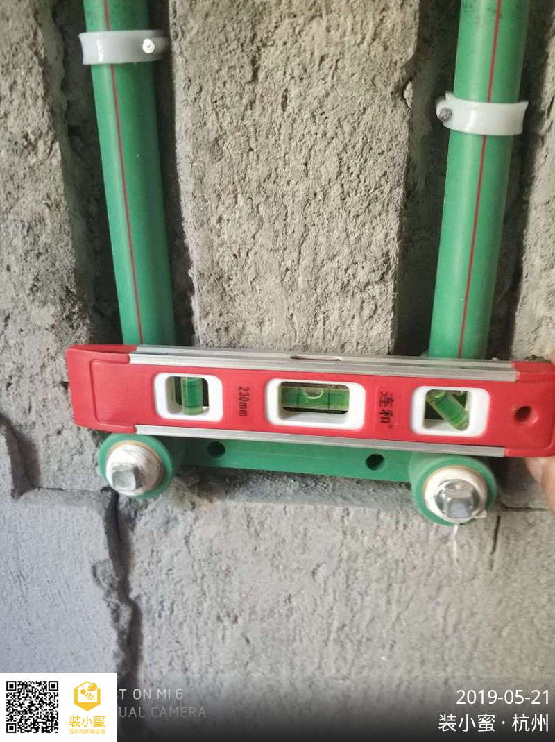

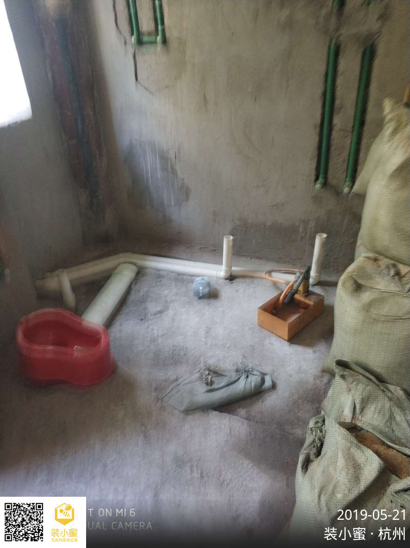

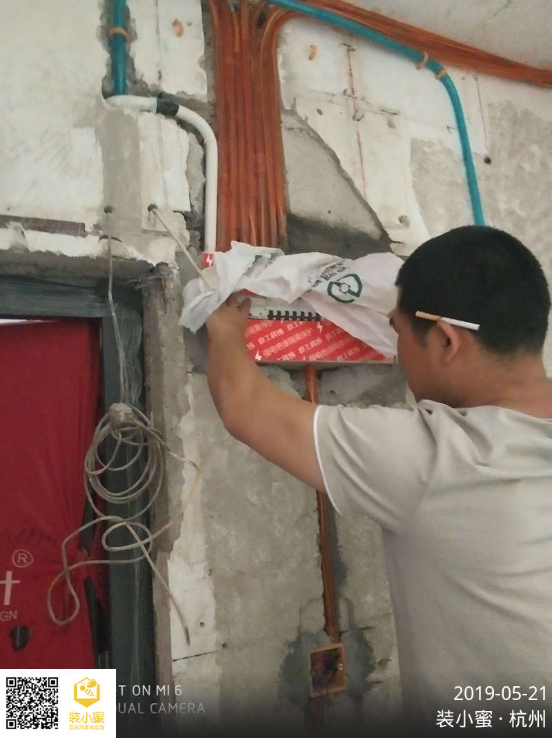

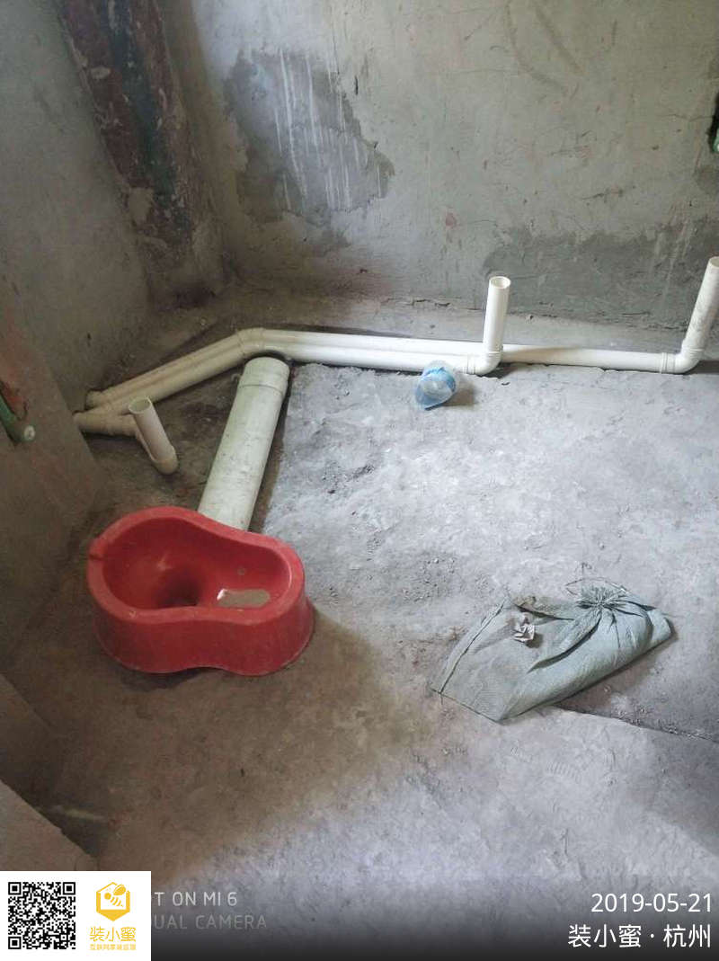

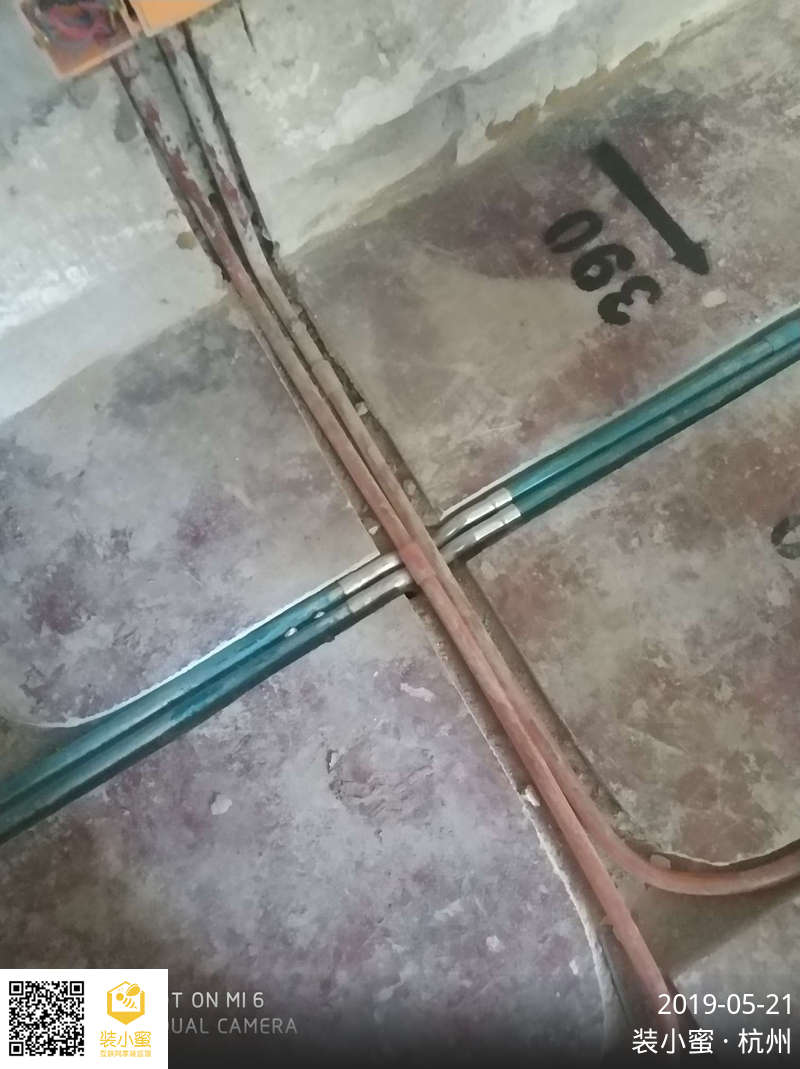

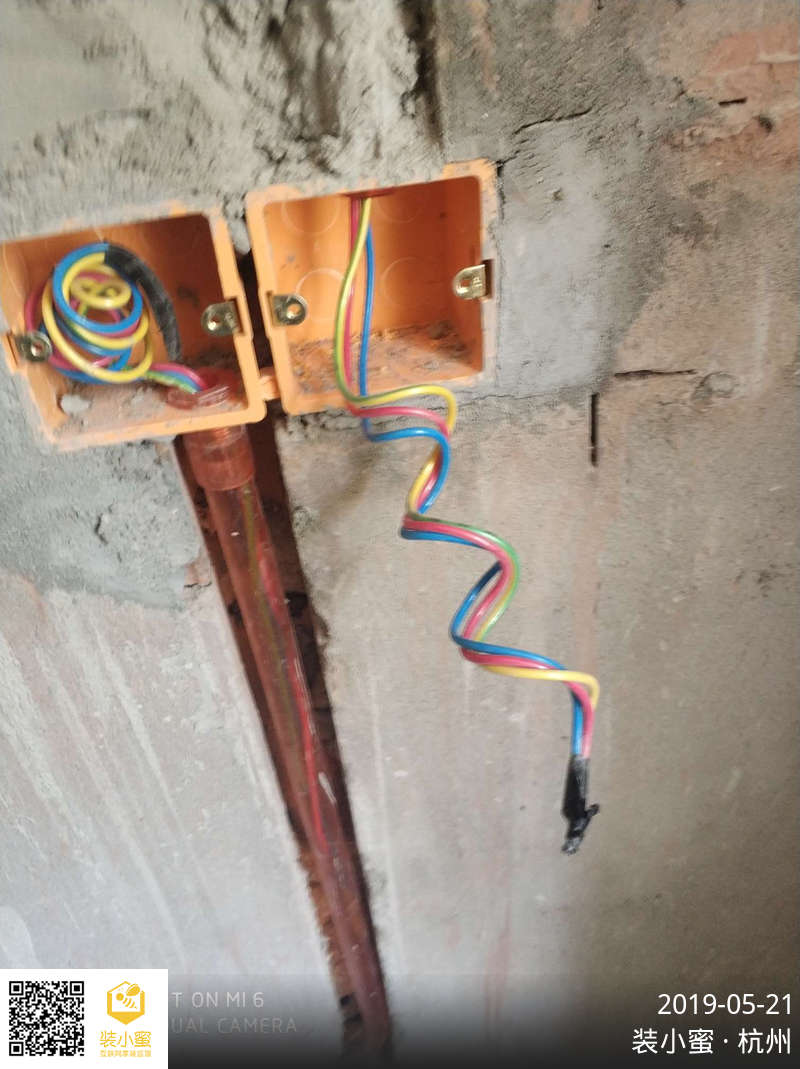

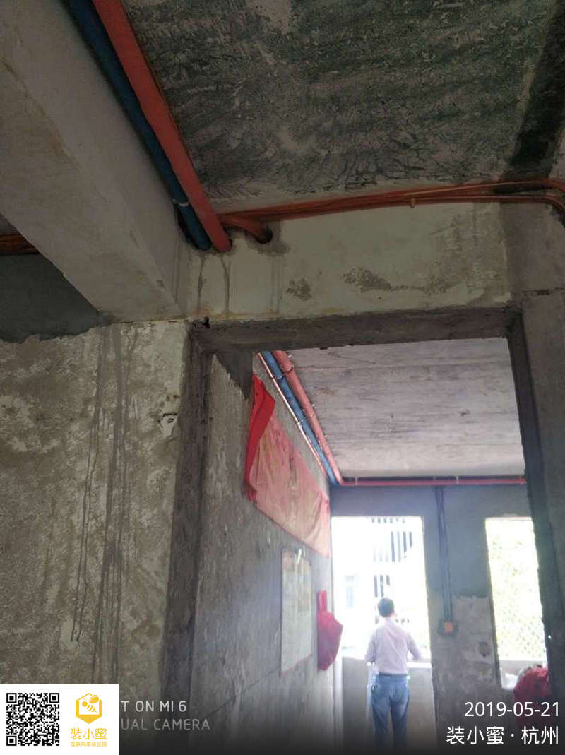

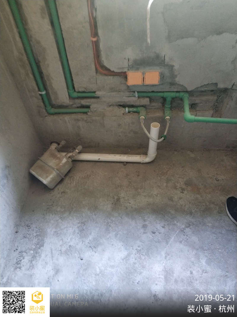

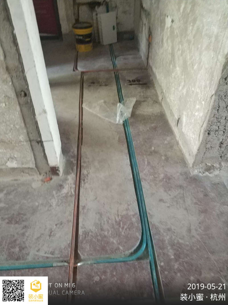

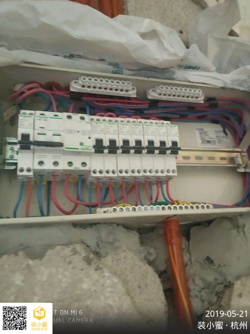

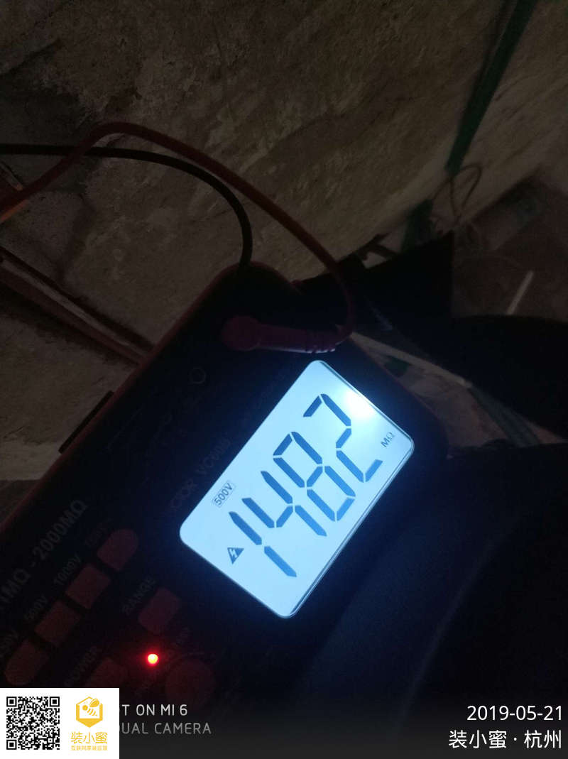

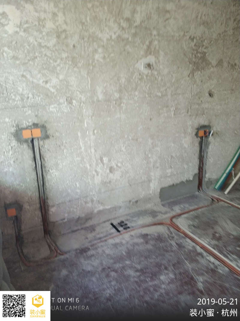

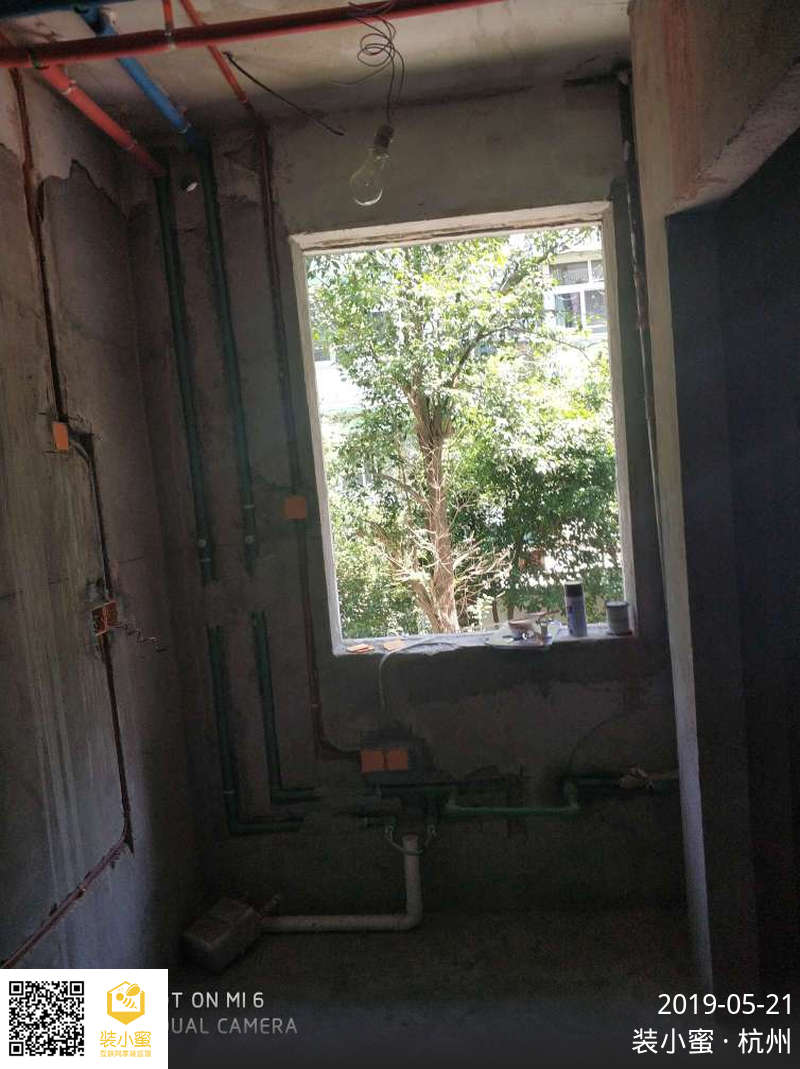

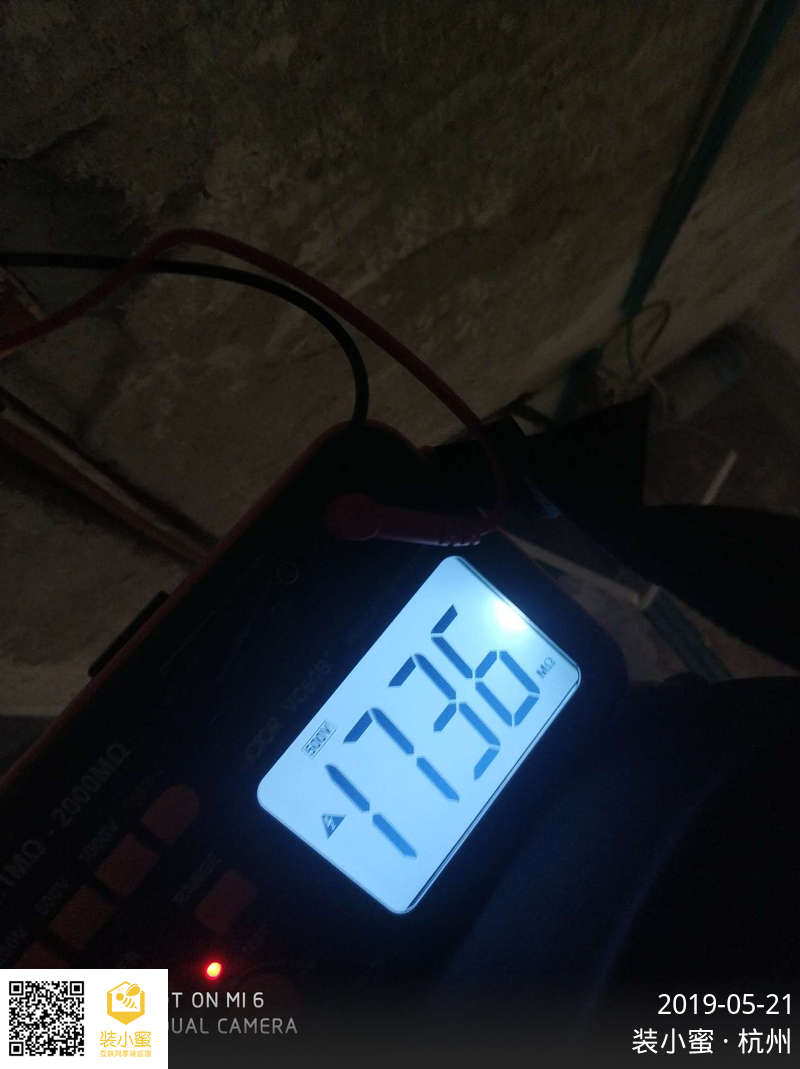

水电验收中,强电箱三相位平衡,通路测试合格,强弱电间距合理,水管试压合格,排水管坡度合理,施工进度正常。
整改项如下:
1:冷热水管无合理间距。
2:水电管固定不规范,建议固定点不超一米。
3:请及时对水电点位做检查,是否符合自己的要求,如不做线路增加请及时填充梁体开孔。
4:现场应配备有效灭火装置。
以上问题已对接施工方。

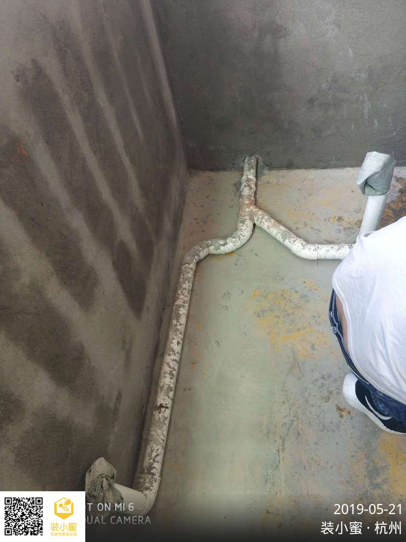

多管并管,已采用Y型三通连接
下水管道经通水试验,排水畅通
厨房排水管安装符合要求

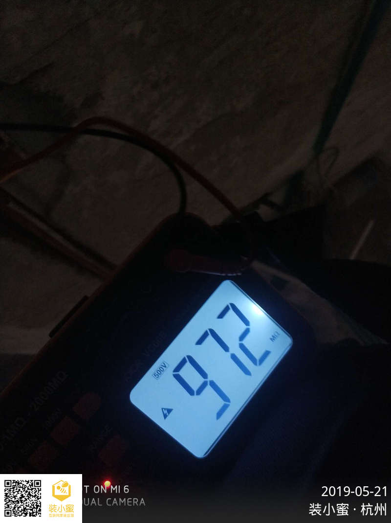

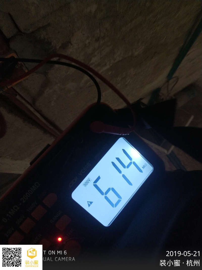

经绝缘检测:导线绝缘性能合格
弱电线两端已编号并保护
断路器接入导线的数量符合要求
导线与断路器匹配符合要求
断路器漏保设置合理
循环热水管安装符合要求
循环热水管保温处理符合要求
三相电相位正确,三相平衡
