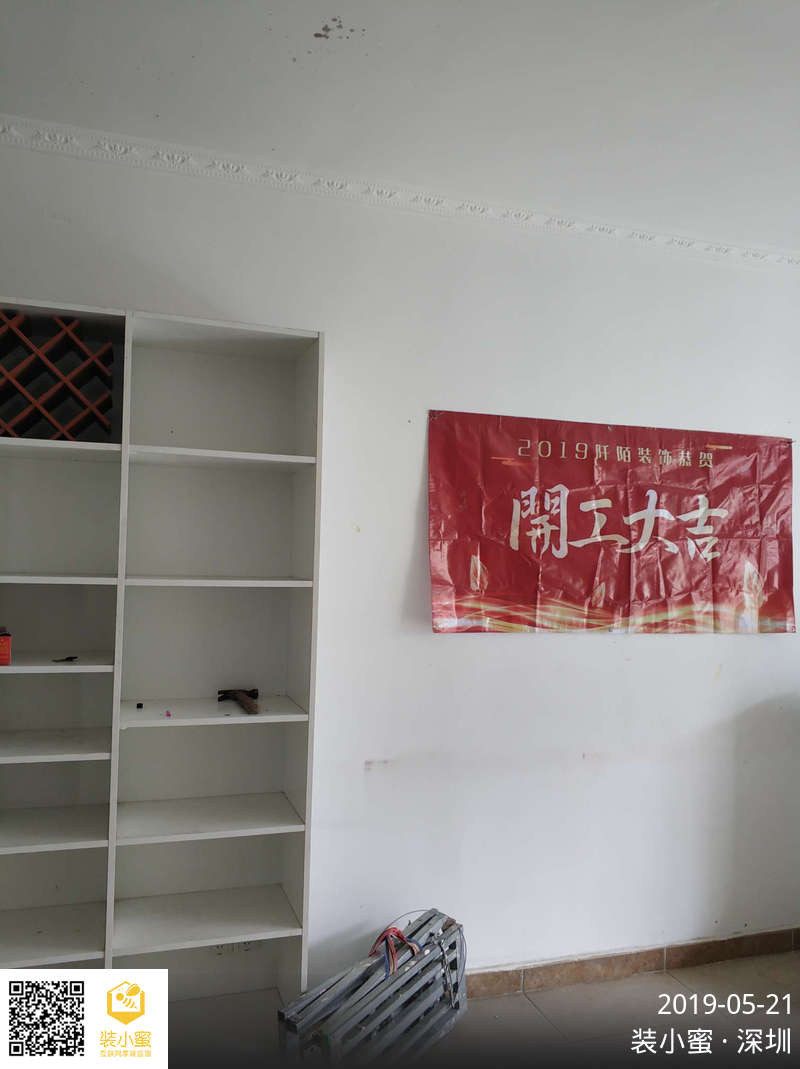

今日开工,大吉大利。
管理处办理开工手续,现场在做保护工作。

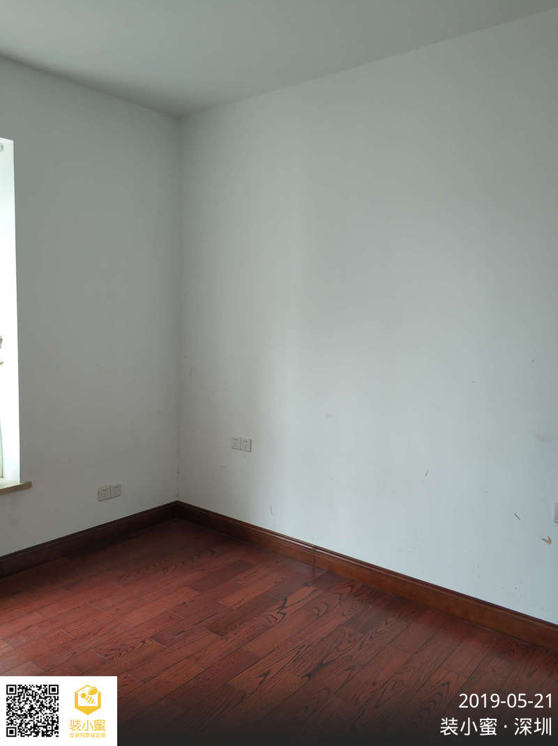

1.原房铝合金窗户有开启困难现象,个别有配件缺失,需后期维修。
2.现场未见灭火器,需配备两台2.5KG以上干粉灭火器。

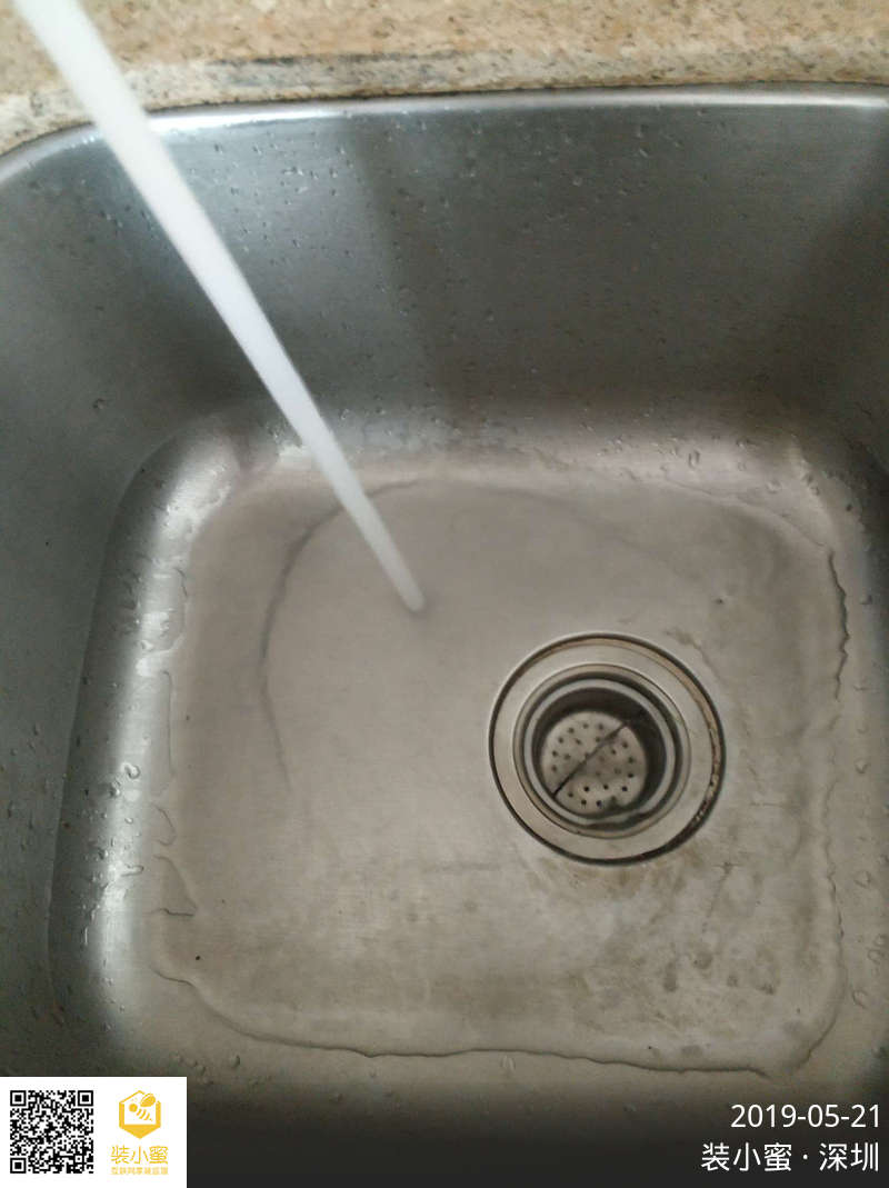

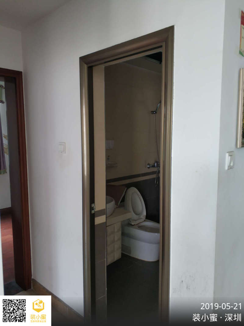

1. 拆除施工做好下水管,门窗及保留设施的保护,施工过程中注意施工安全,严禁高空抛物。
2. 催促橱柜厂家尽快出水电图给施工方,以免延误工期。

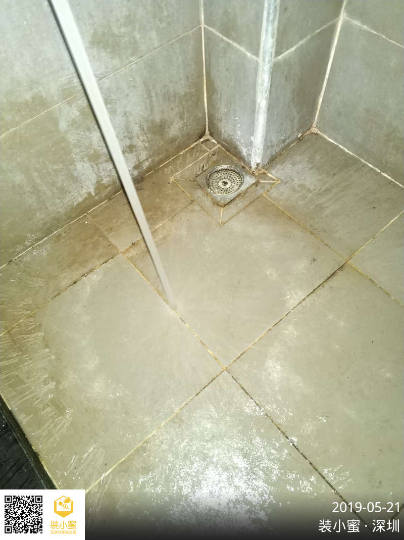

3. 厨卫、阳台新砌墙面需先倒制防水地梁,高度高出地面完成面15cm以上,与混凝土墙交接处需植入拉结筋。

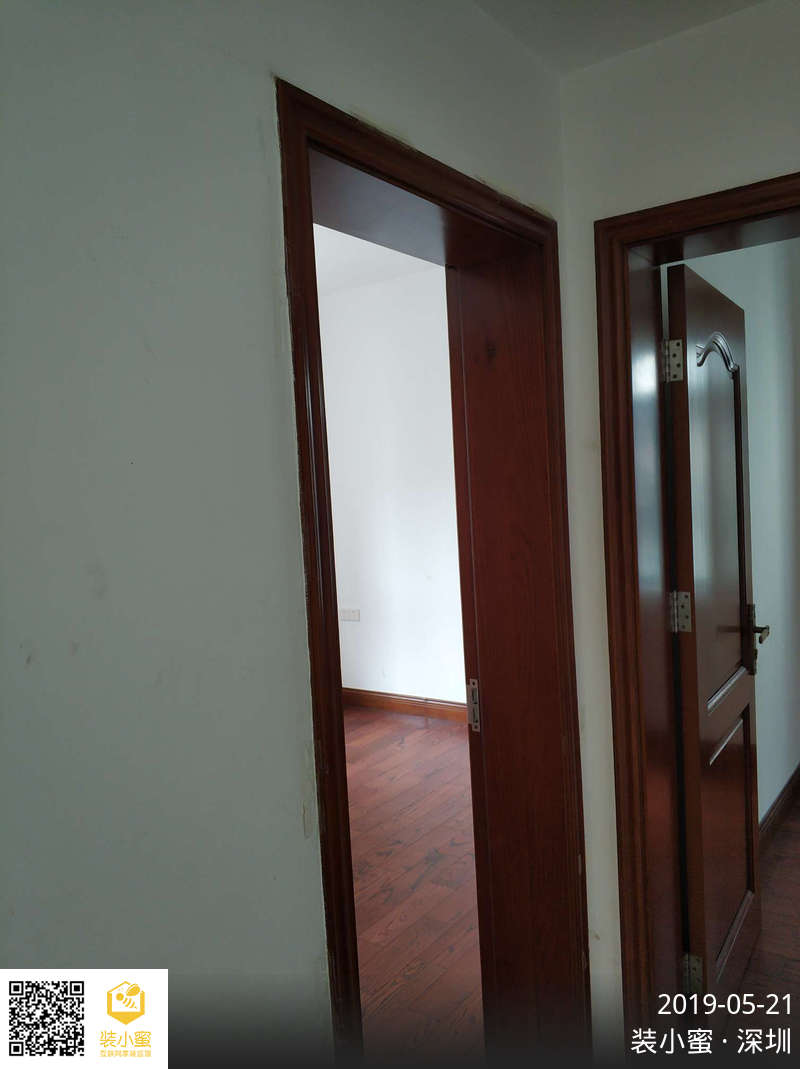

门洞口墙体(两侧)垂直平整符合要求

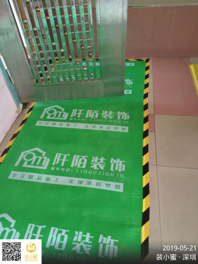

进户门外的公共区域已做好保护

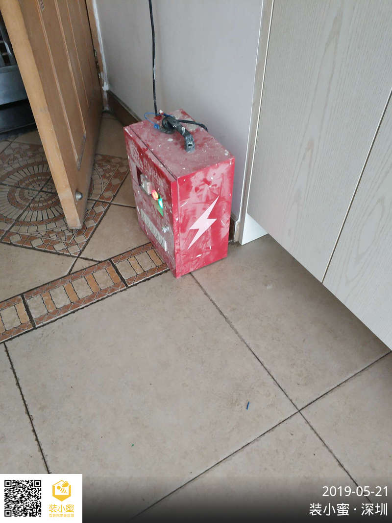

现场已配备临时电箱,并规范使用
