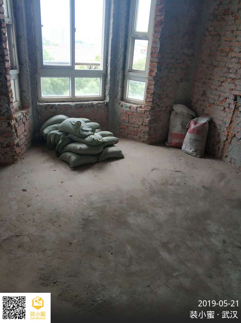

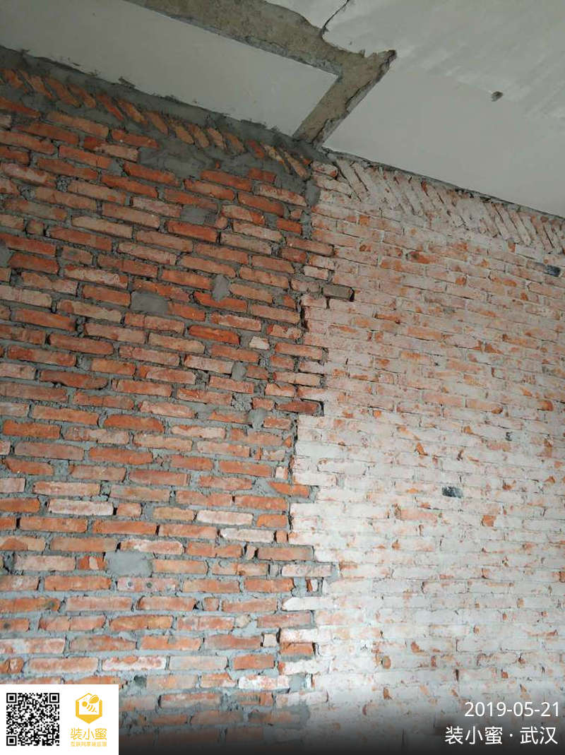

进度偏慢,原房空鼓粉层已铲除。

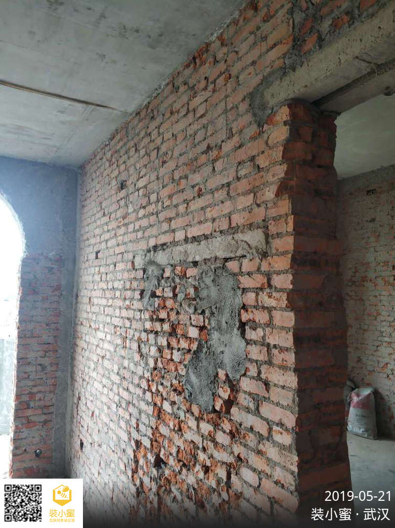

1.原房腻子和粉层已铲除,垃圾已清理干净。

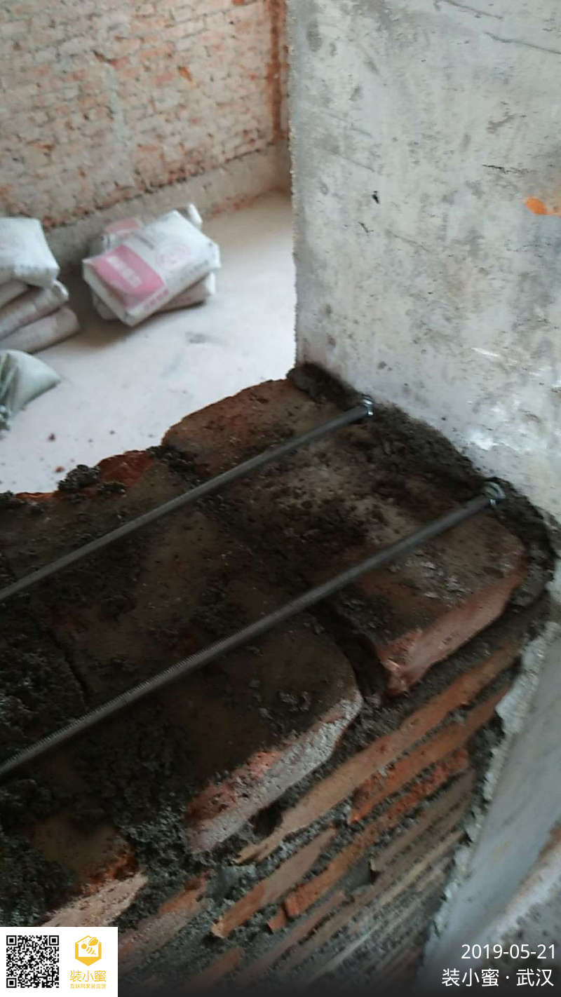

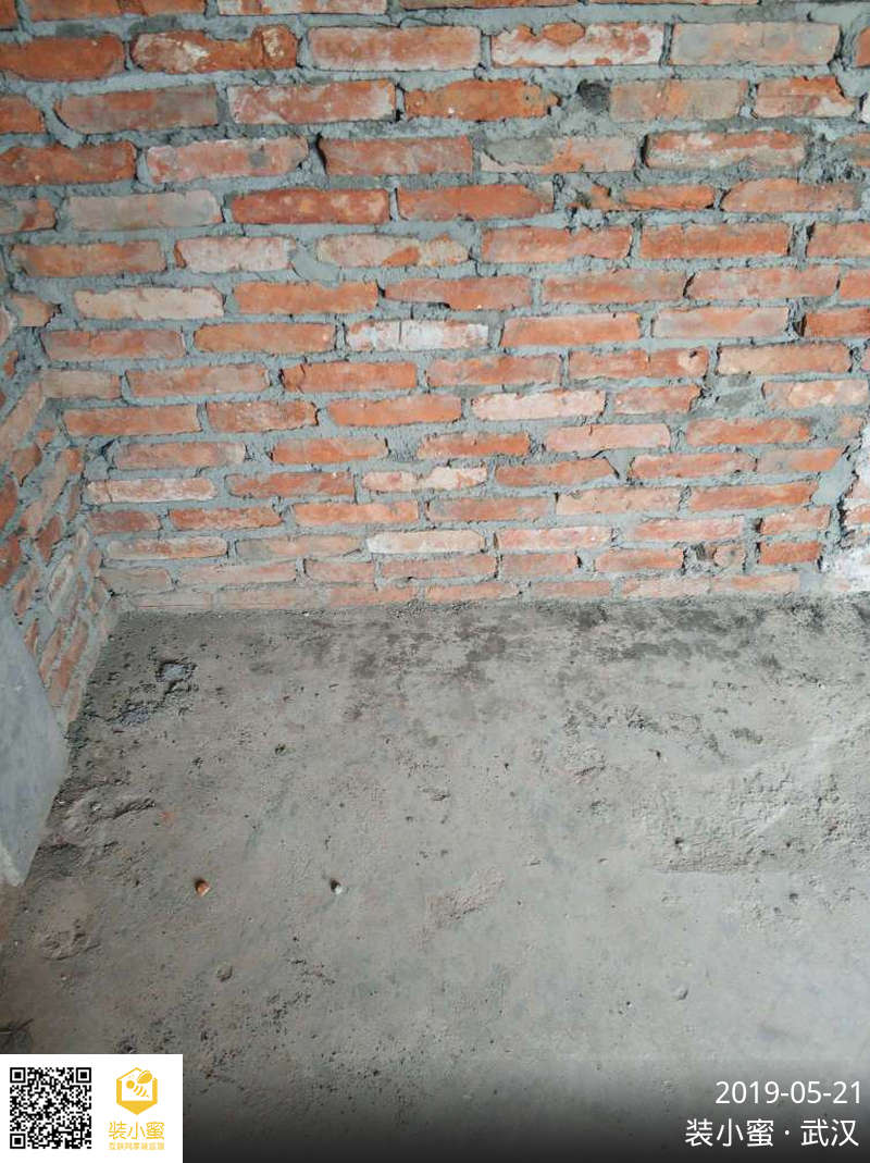

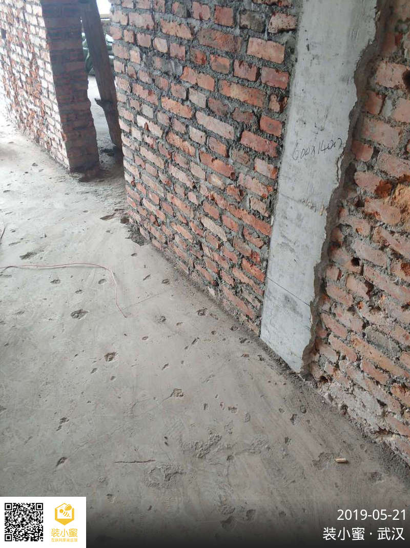

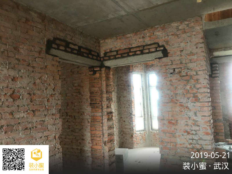

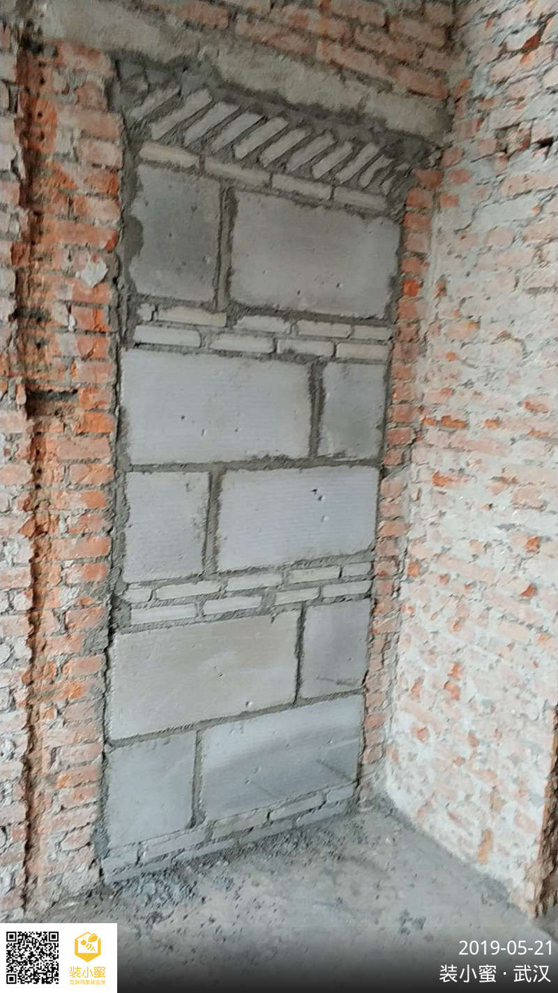

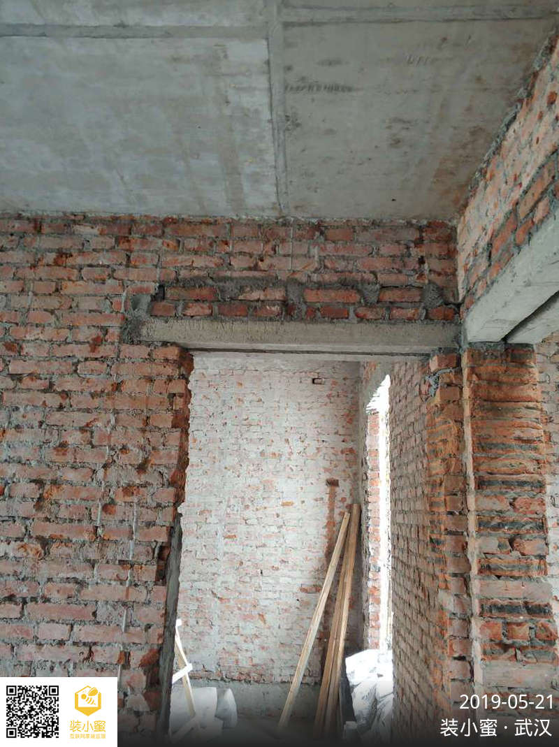

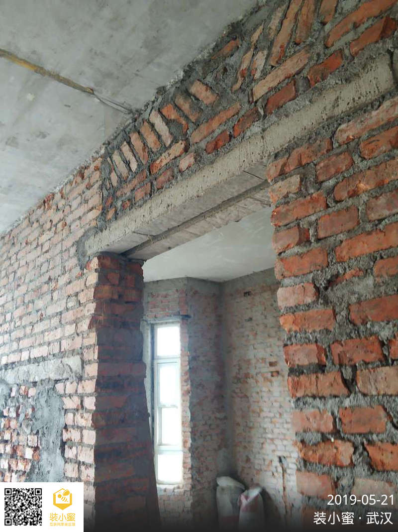

2.新墙已施工,门洞处已加混凝土过梁。客厅卧室用红砖砌墙,灰浆饱满,新旧墙连接处已植入钢筋,厨房新墙硬砖打底,工字型砌筑,顶上斜砖。
3.上下烟道破损处已挂网粉灰。

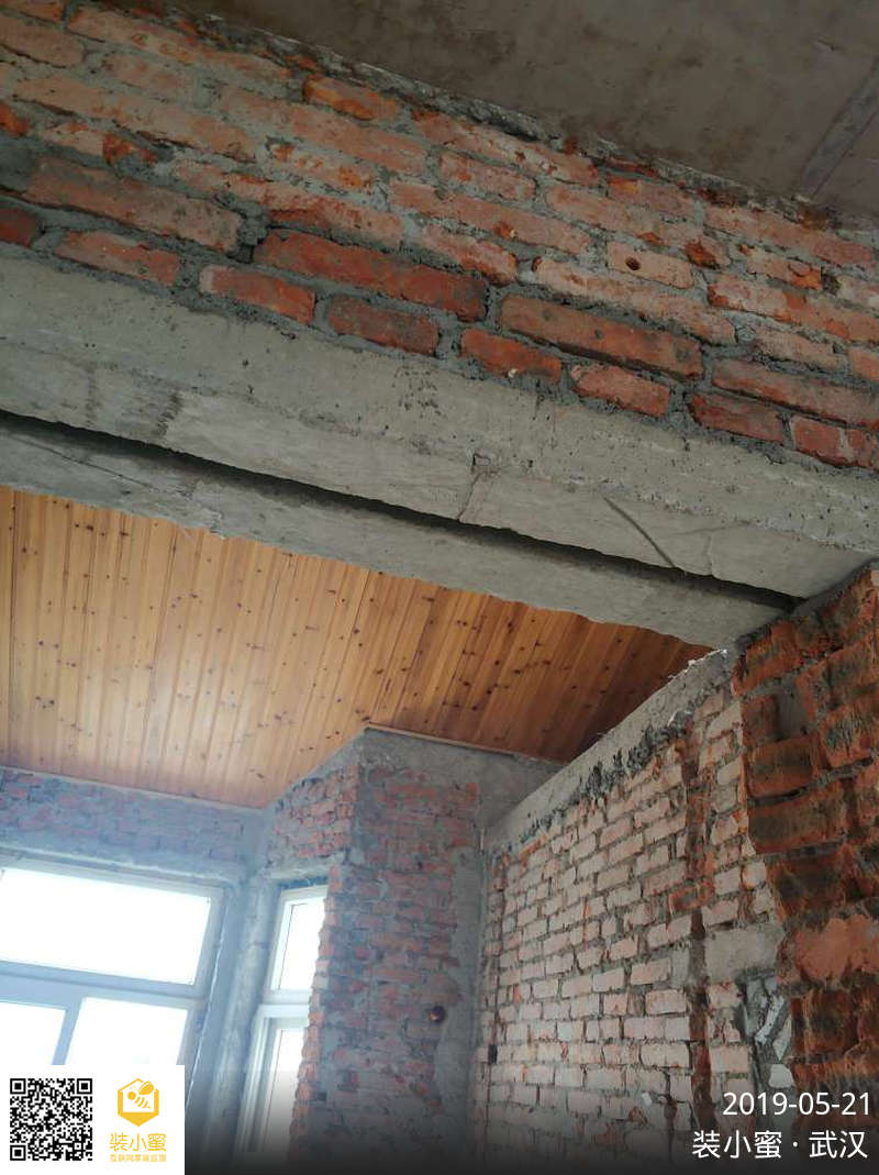

4.二楼窗口处已砌混凝土梁体。

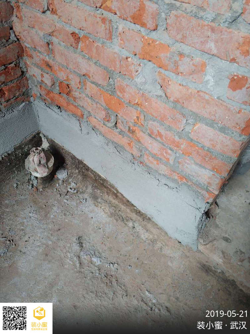

1.卫生间基坑需做防水,确保无渗漏。

门洞口墙体(两侧)垂直平整符合要求
门洞口墙体(两侧)垂直平整符合要求

新砌墙体位置及尺寸正确
砌块表面平整,灰缝饱满
门窗洞口的过梁已设置
新墙与砼墙结合处已设置拉结筋

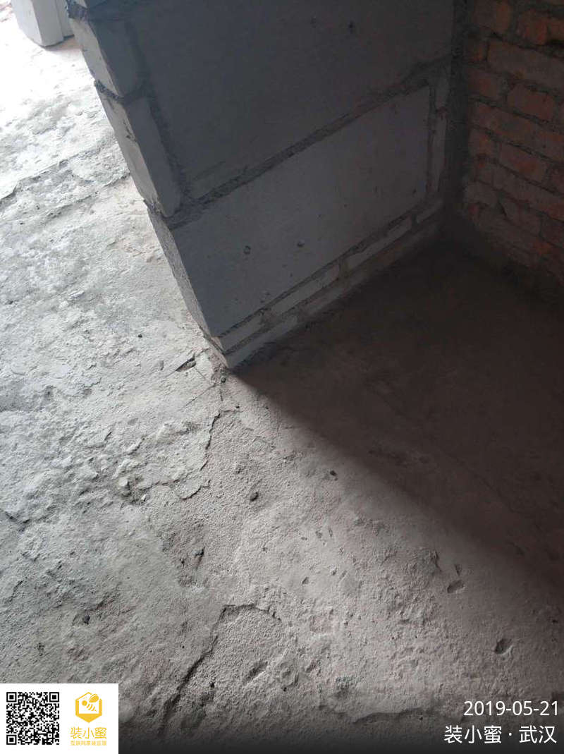

湿区新砌墙底部已施工砼防水带
轻质砖墙体底部已施工砼(红砖)基础

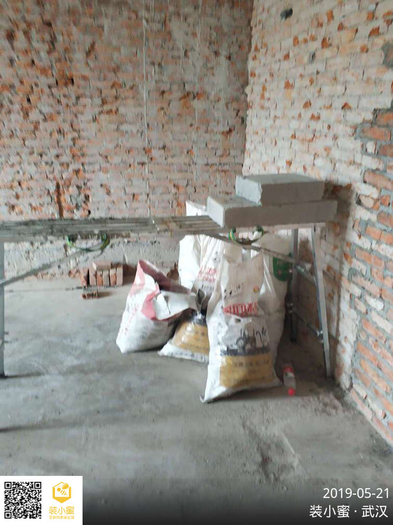

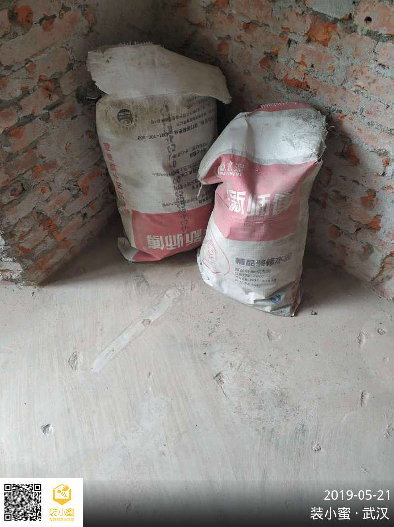

现场物料整理整洁、有序

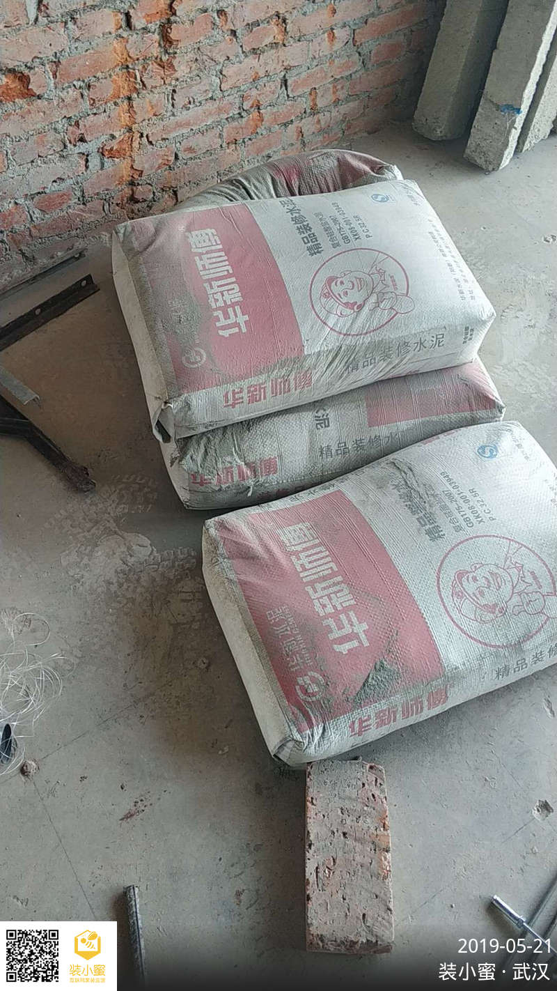

材料堆放整齐,重物、易燃、易潮材料摆放措施得当
水泥
