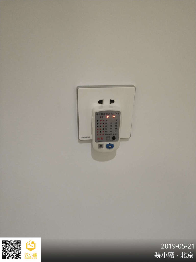

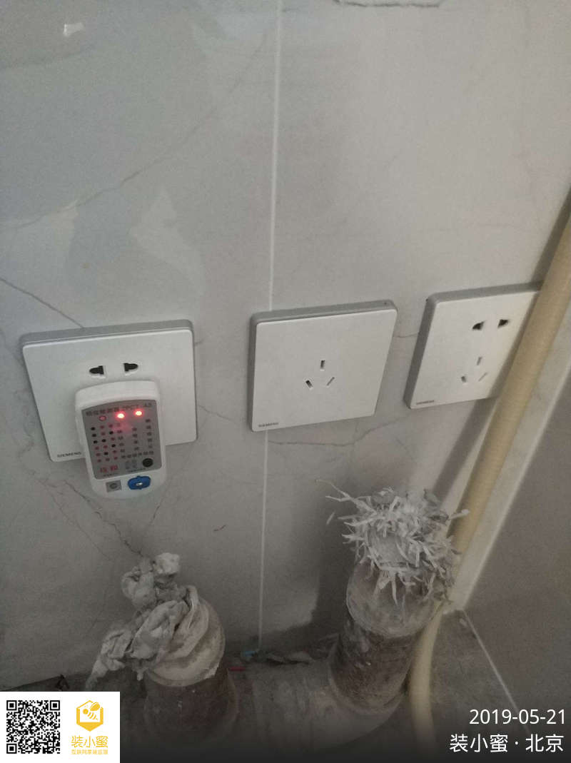

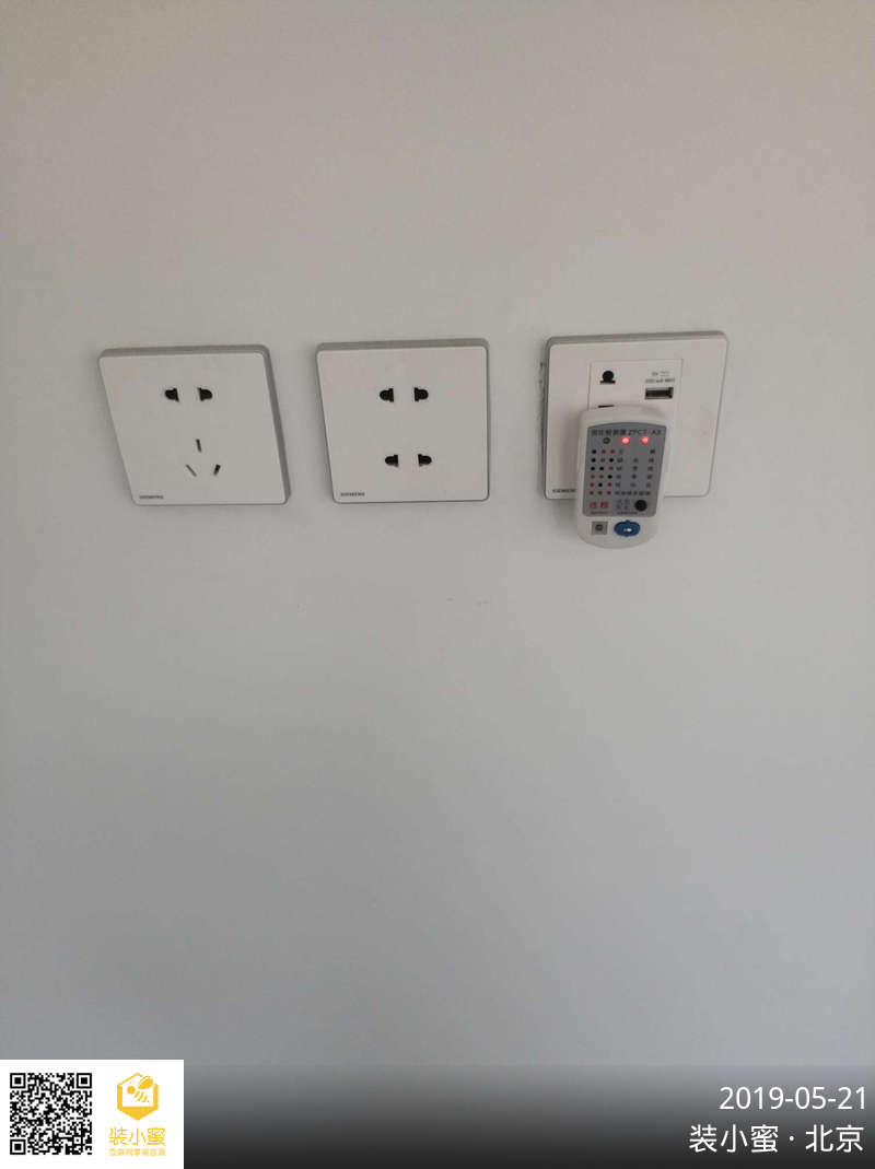

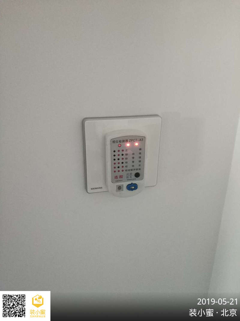

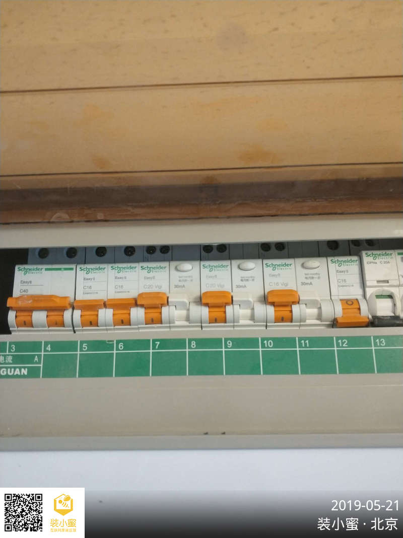

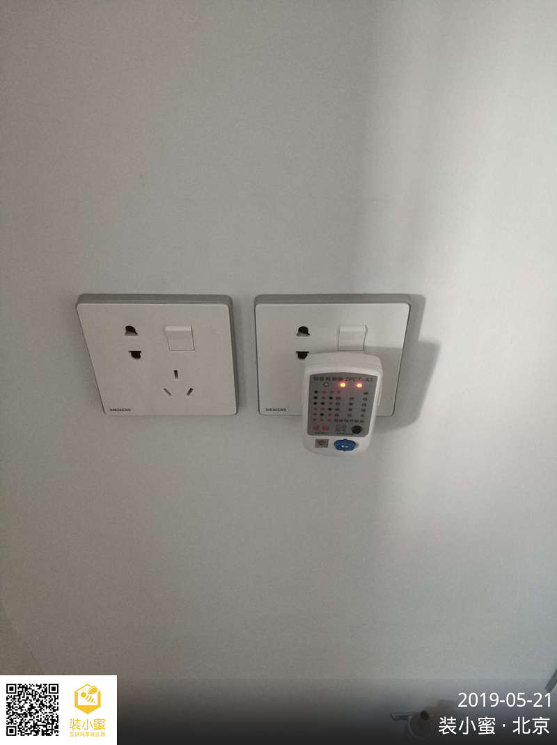

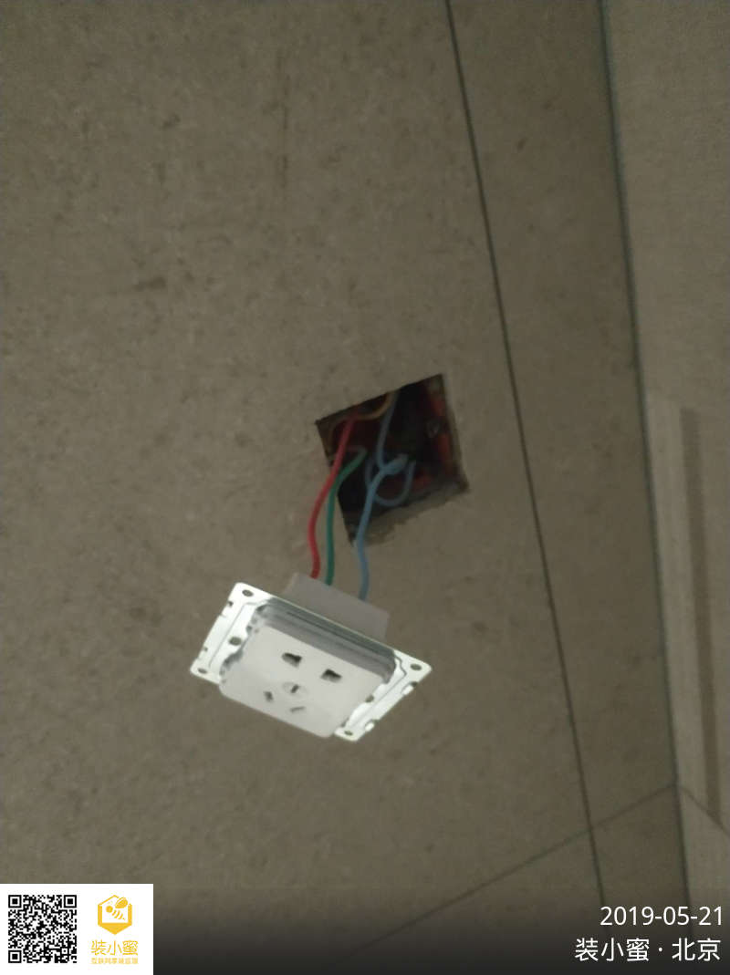

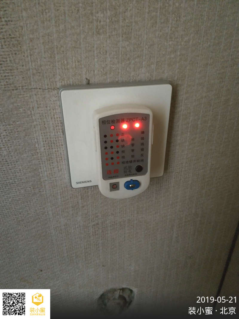

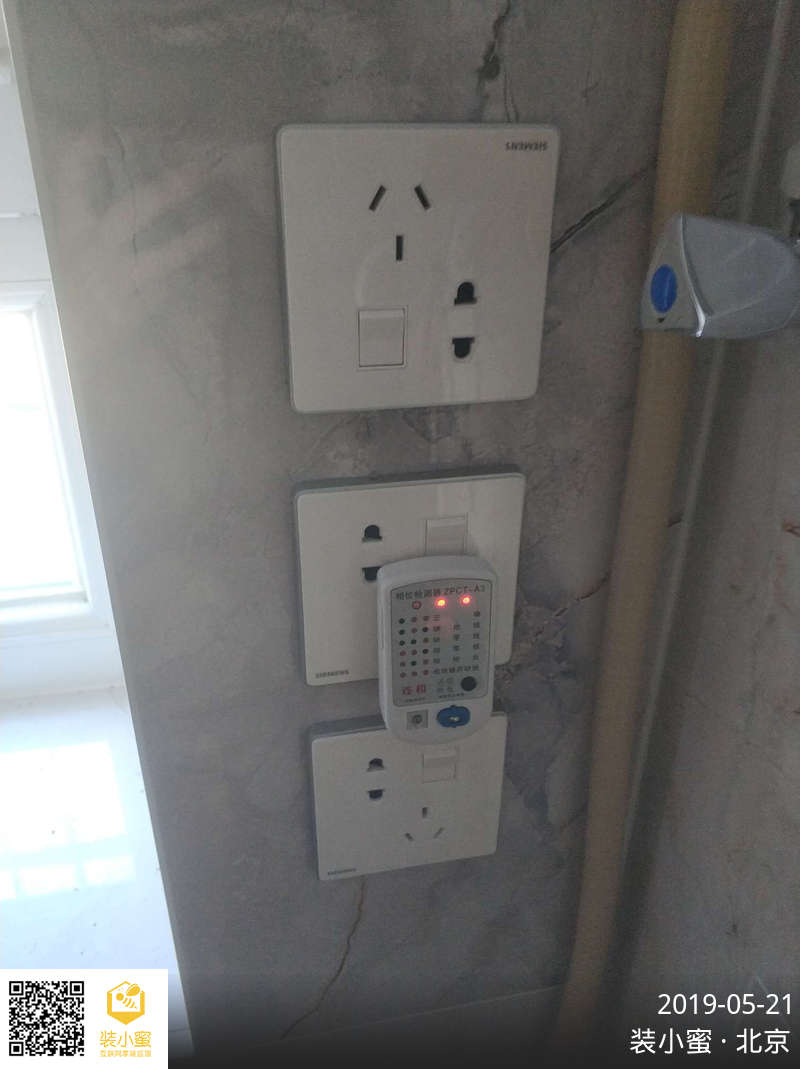

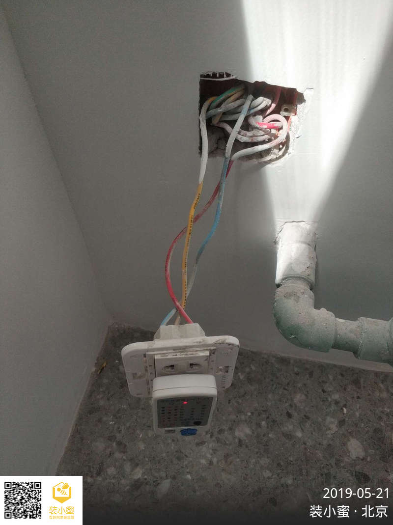

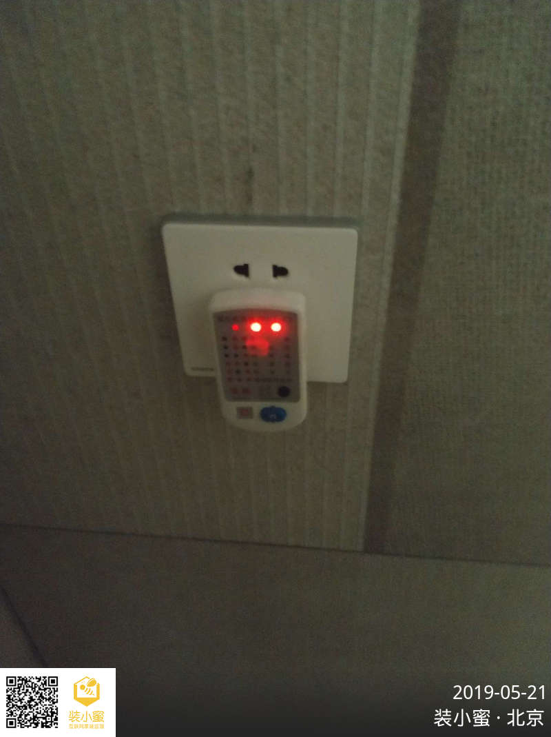

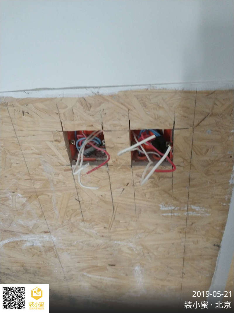

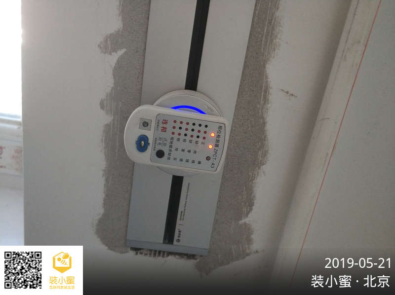

开关插座安装还未完成,已安装开关插座端正牢固,开关开启灵活控制正常,插座通电正常相位正确,配电箱内漏电保护器动作灵敏可靠。
窗台石下口需要密封,插排零线和火线接反了,部分墙面需要修补。
提醒客户马桶最后安装,等地板和开关插座安装完成后通知监理上门进行基础施工竣工验收。

各面板安装牢固、平直

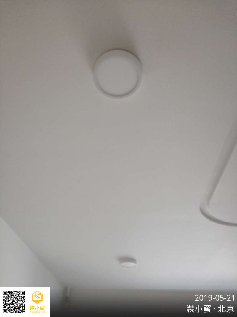

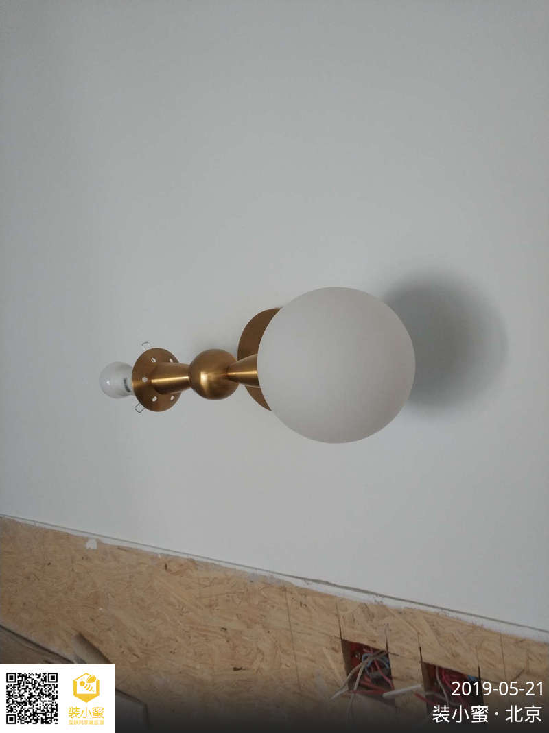

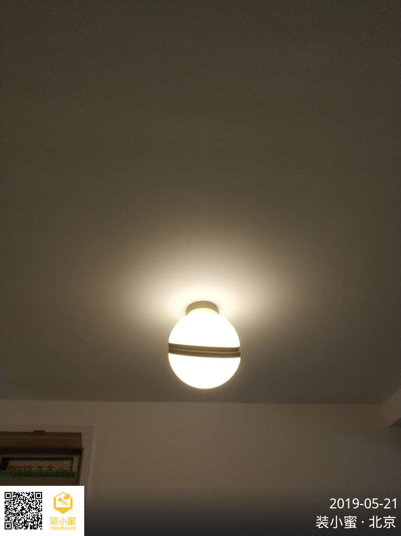

灯具安装符合设计要求
经拆卸部分面板检查:内部接线规范
插座面板经通电检测,工作正常
断路器的接线规范牢固
