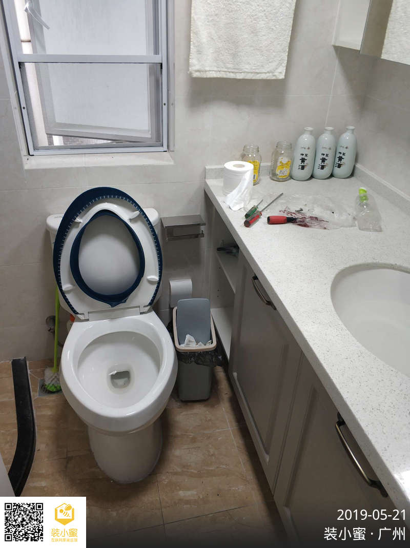

1,次卧门口处有块地砖空鼓,建议更换。

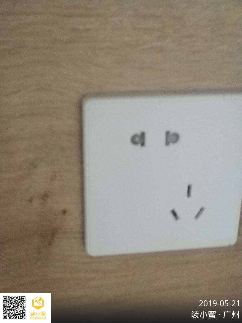

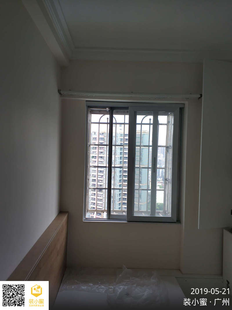

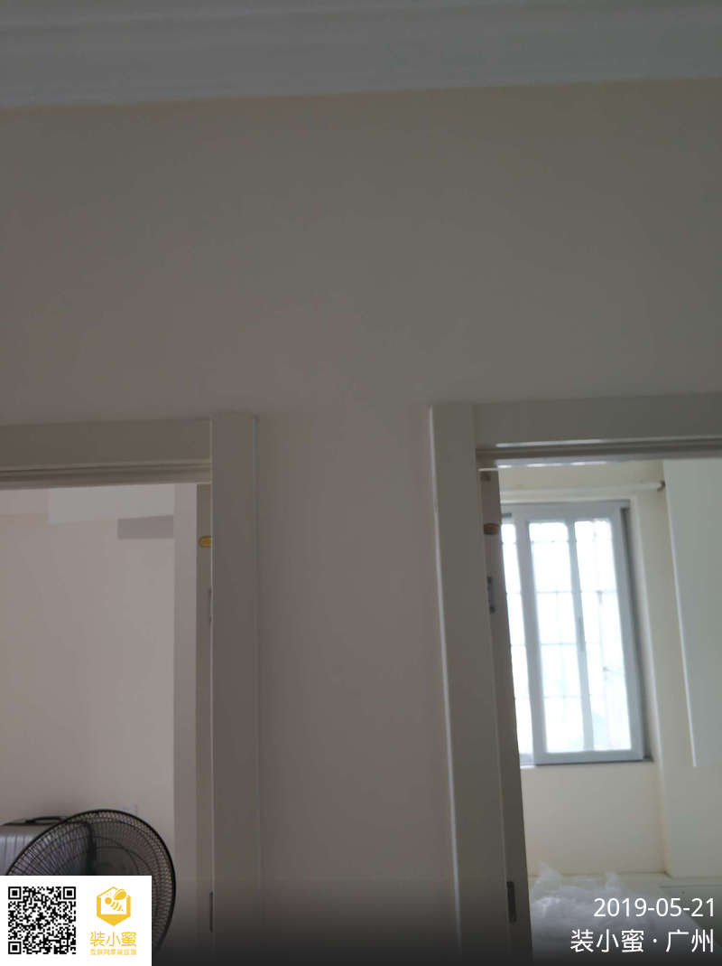

2,客厅西墙上方有脏印,建议涂刷。
3,卫生间门锁未更换安装。

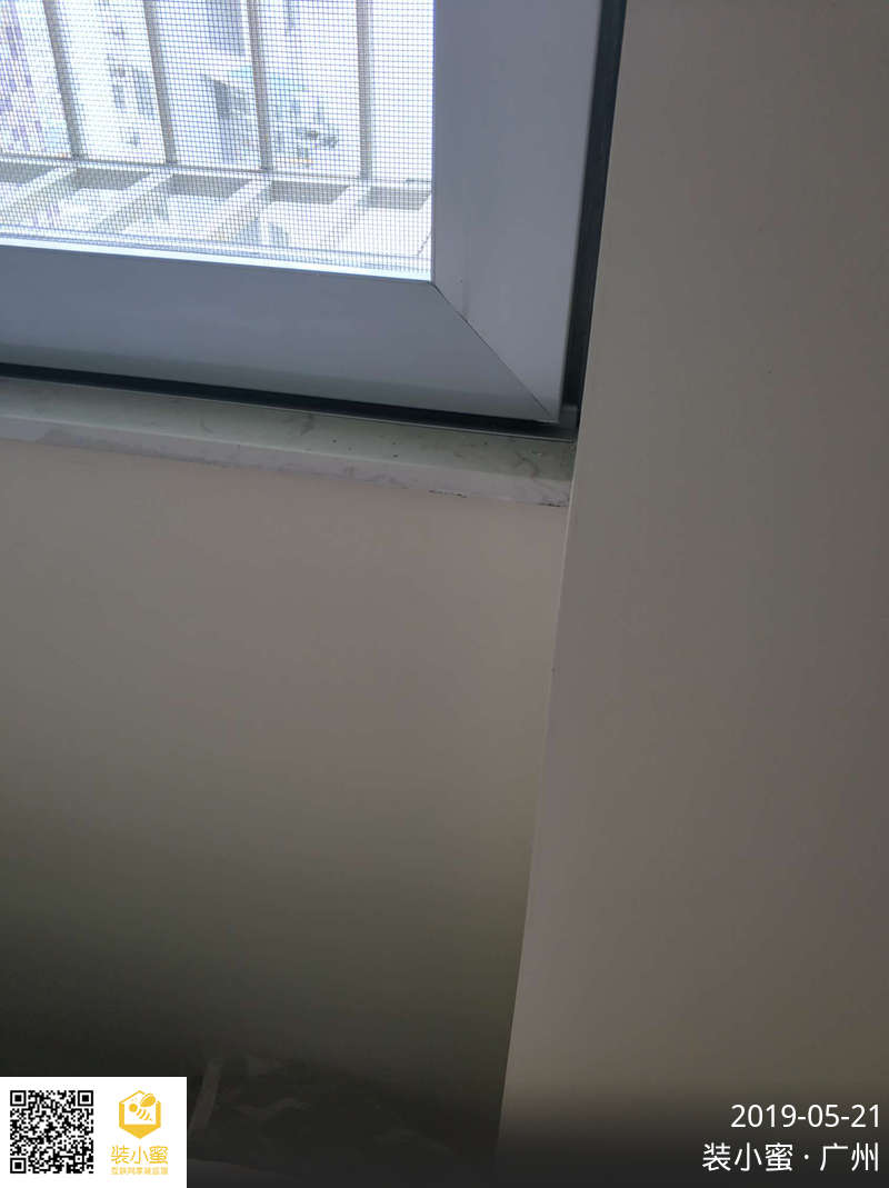

4,墙面有脏黑,建议处理。

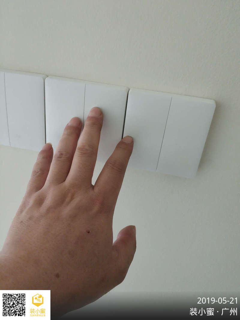

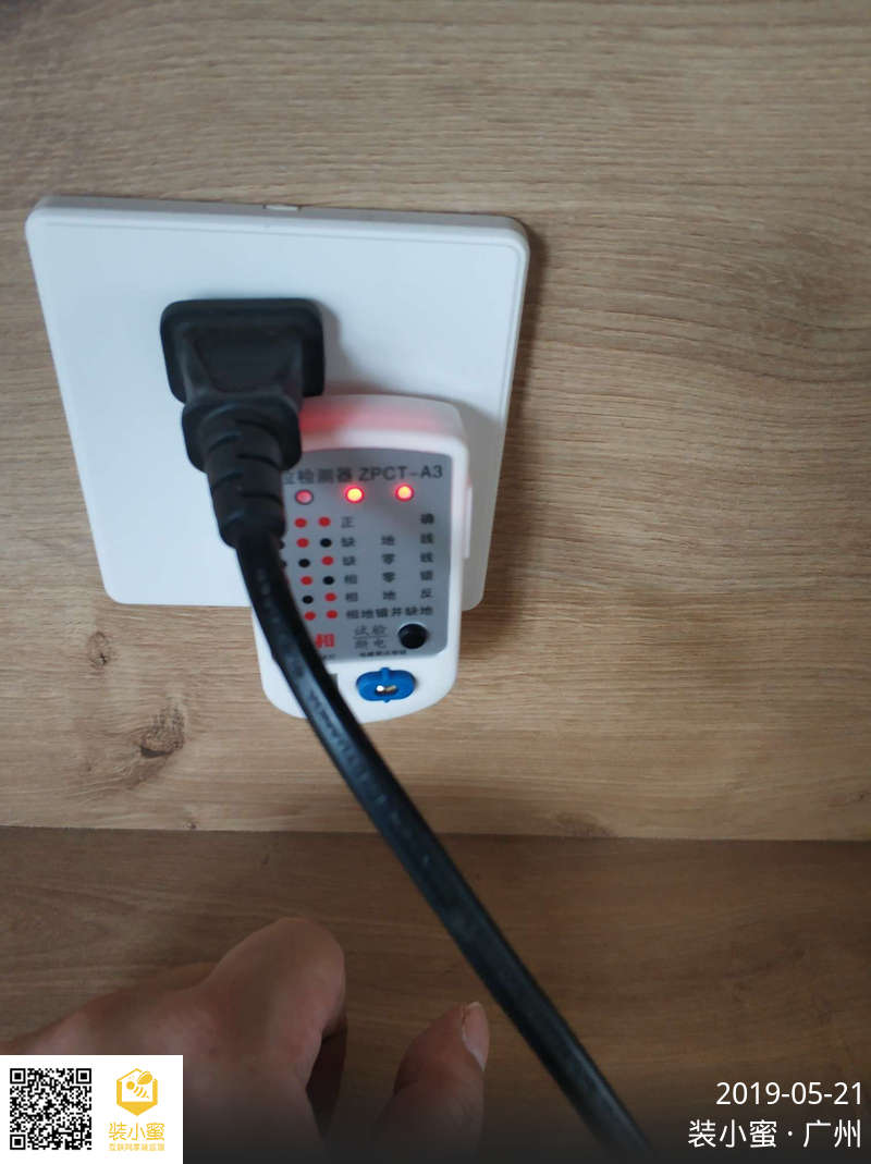

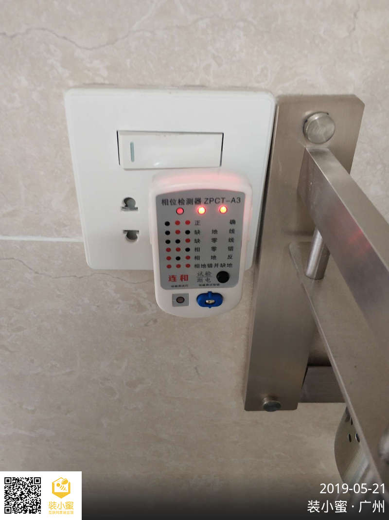

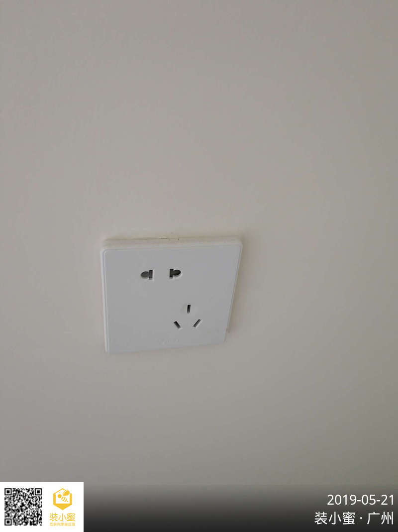

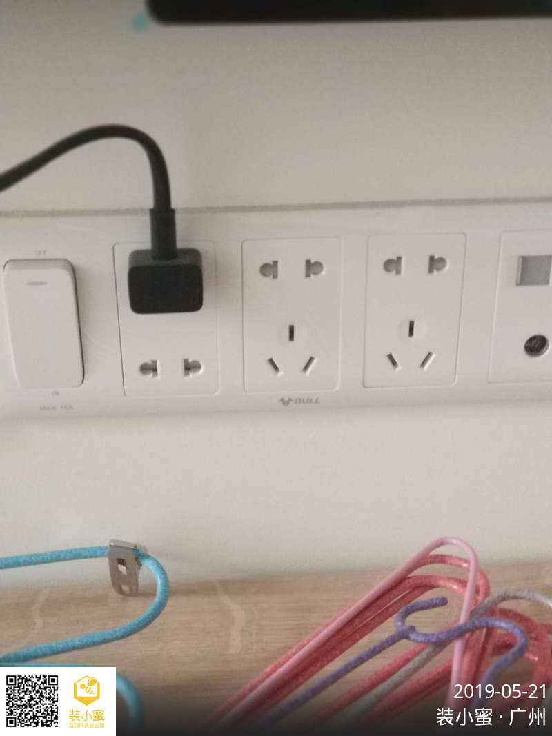

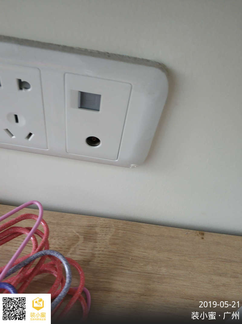

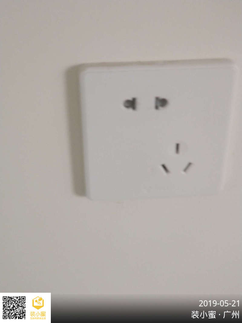

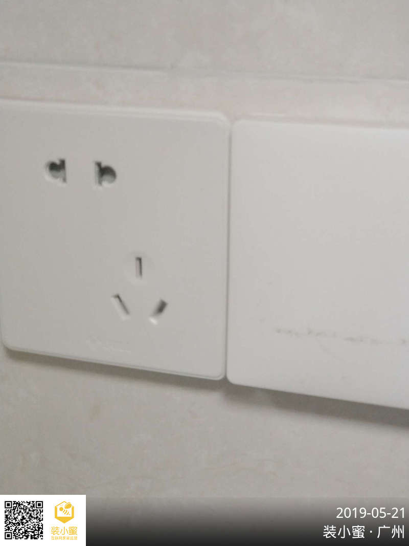

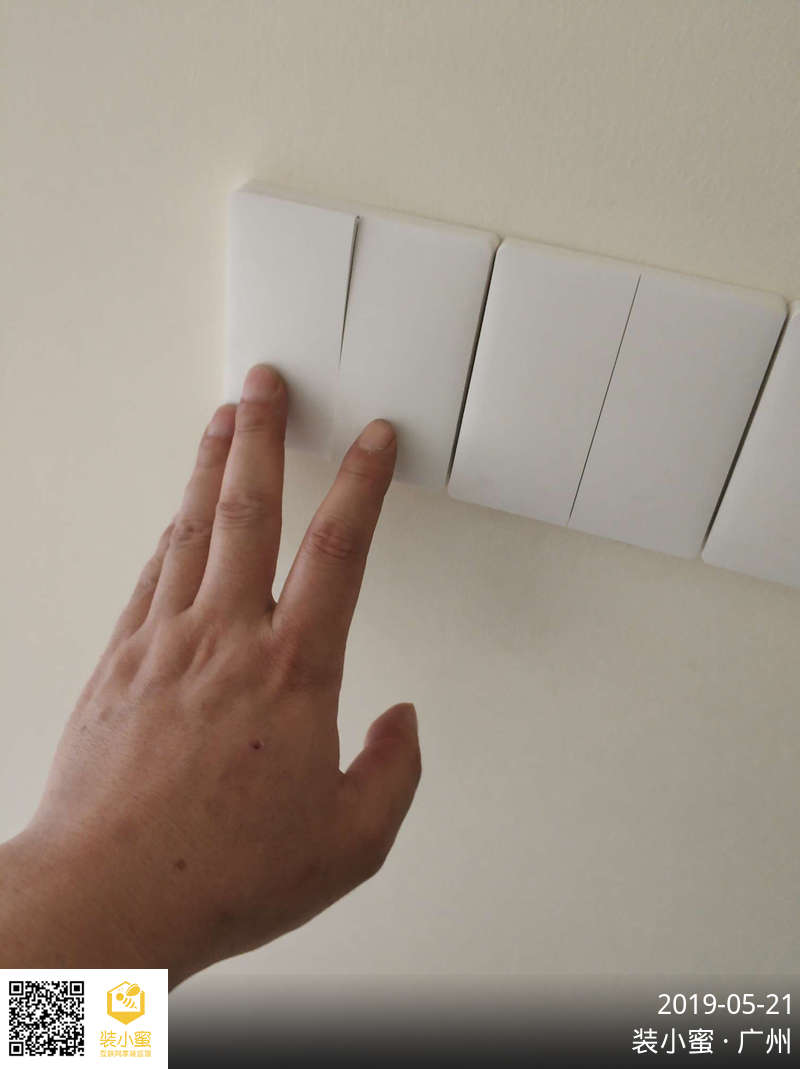

各面板安装牢固并符合要求

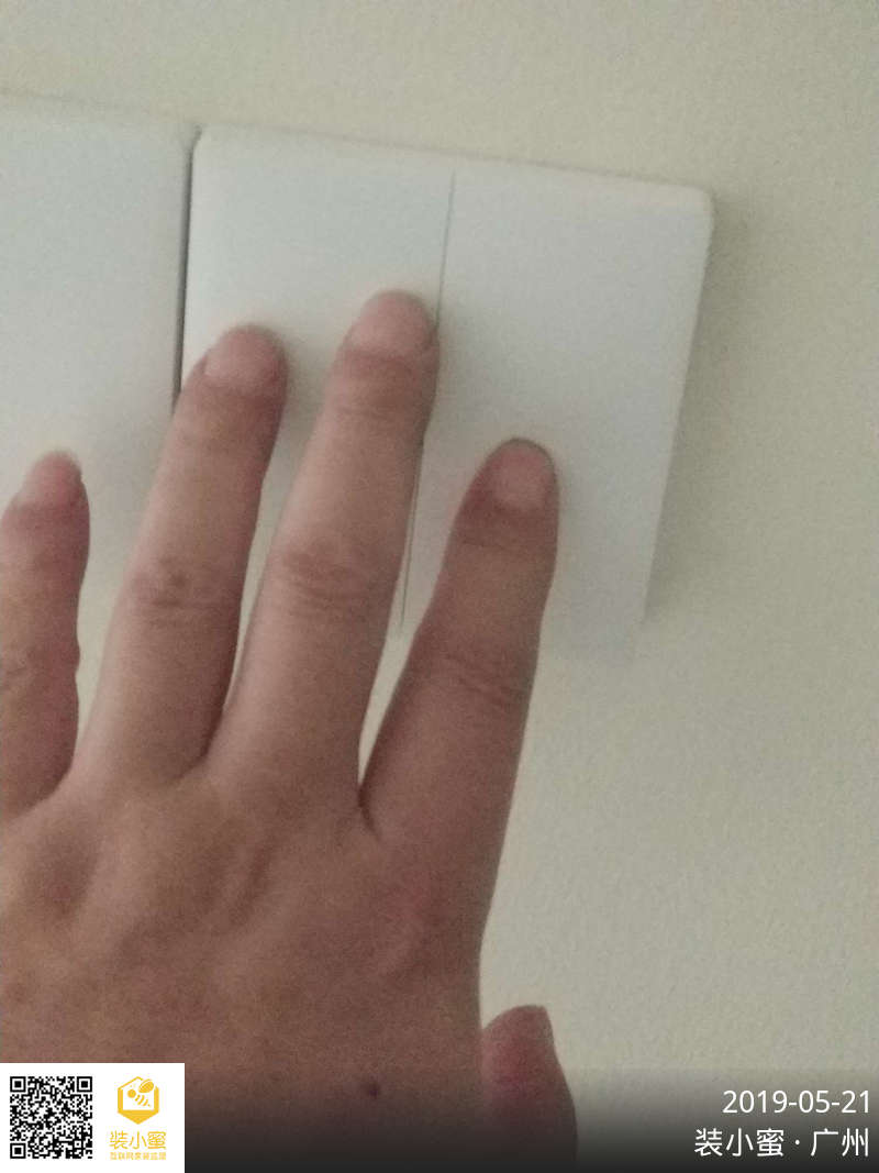

开关面板的操作与控制正常

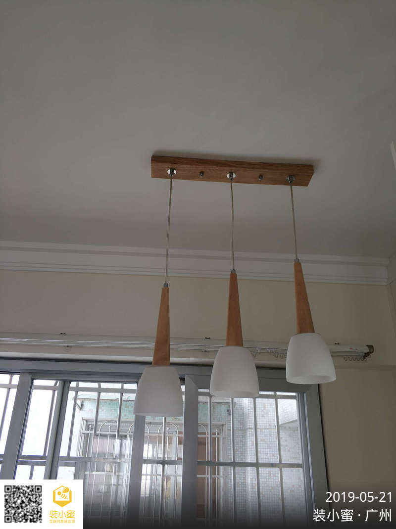

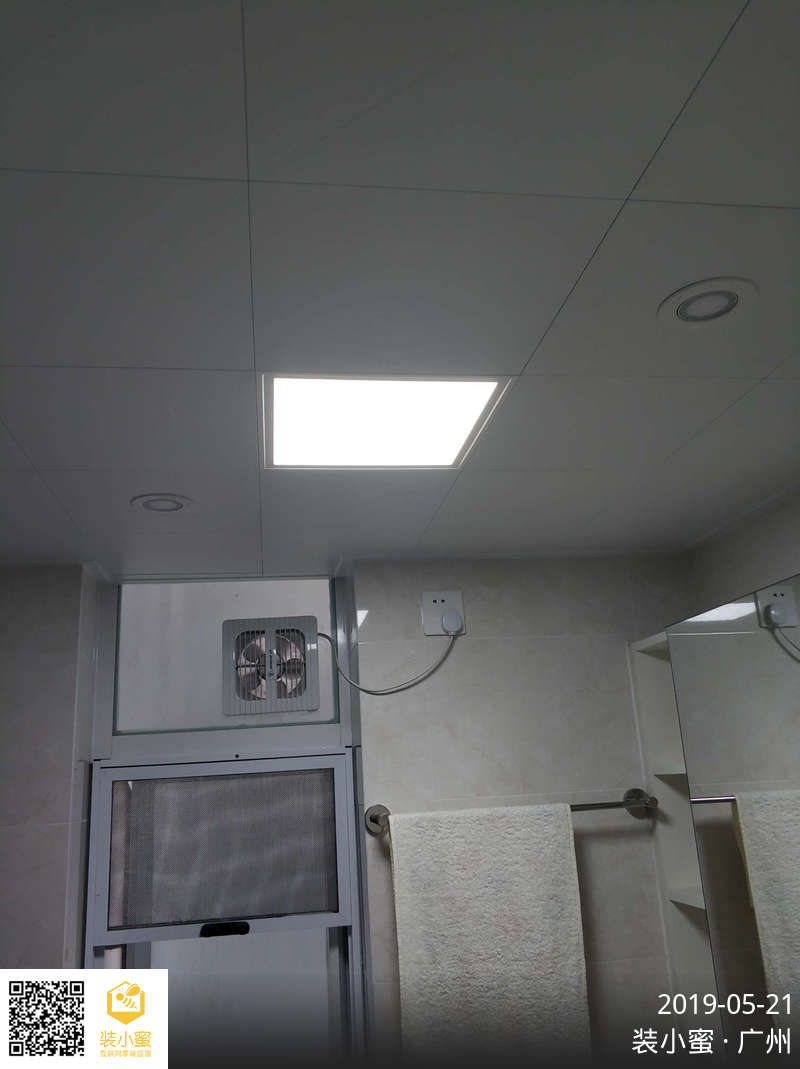

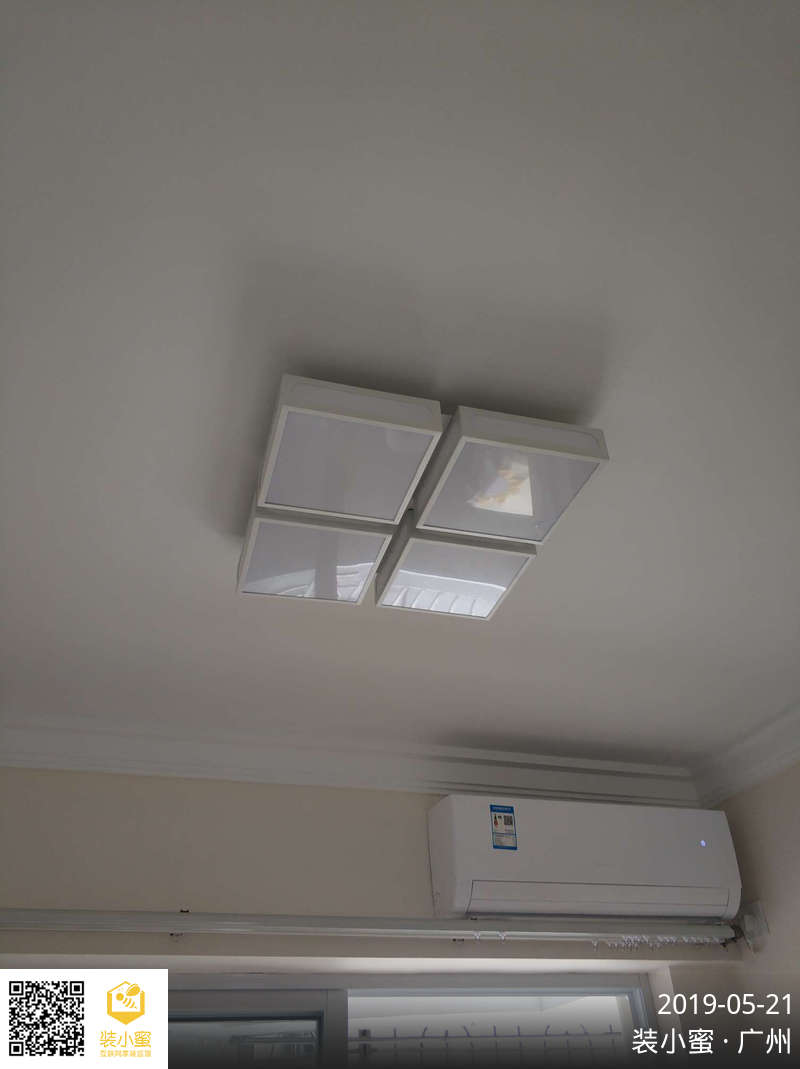

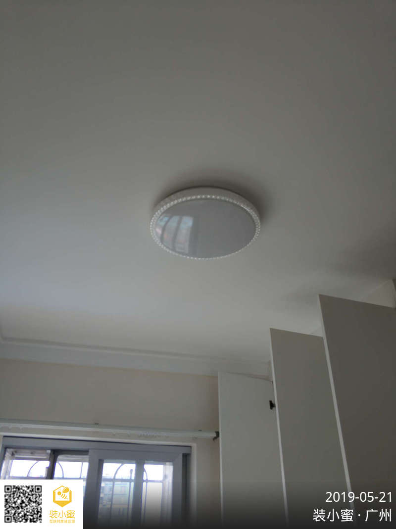

灯具安装符合要求

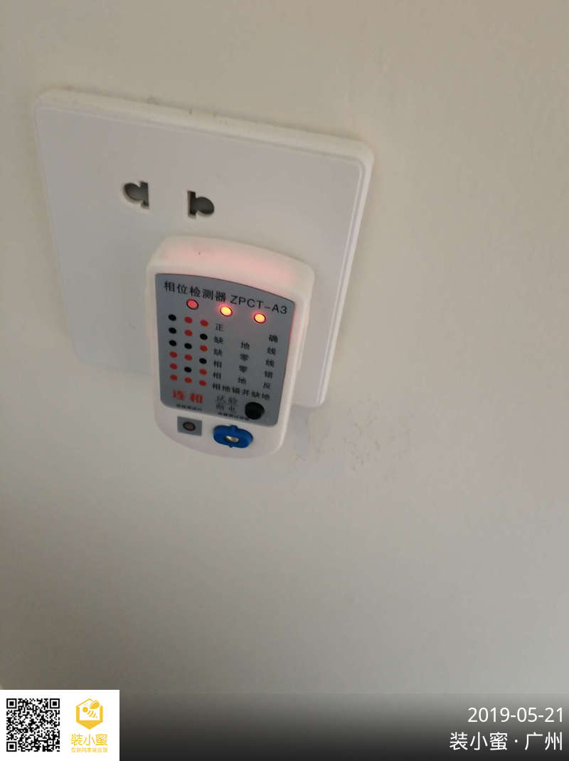

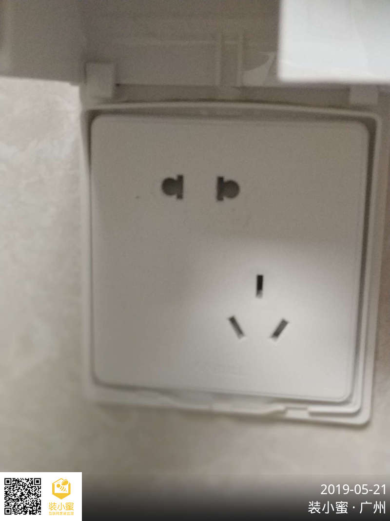

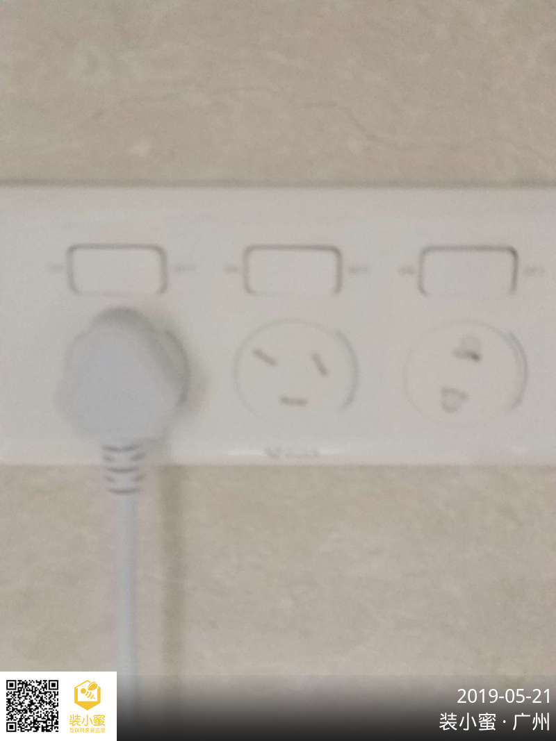

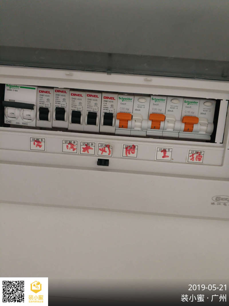

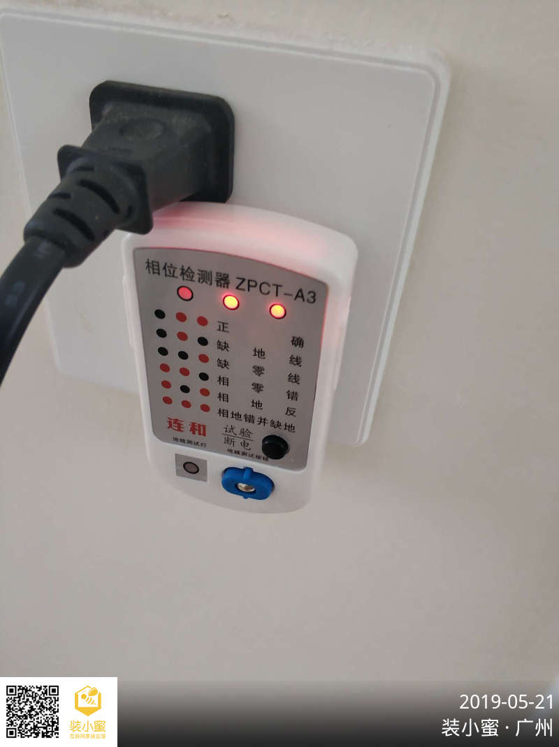

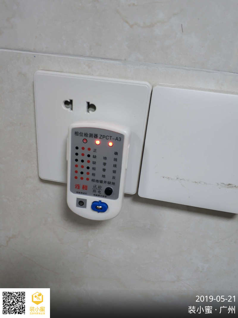

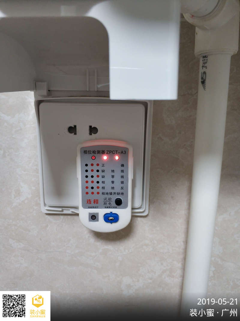

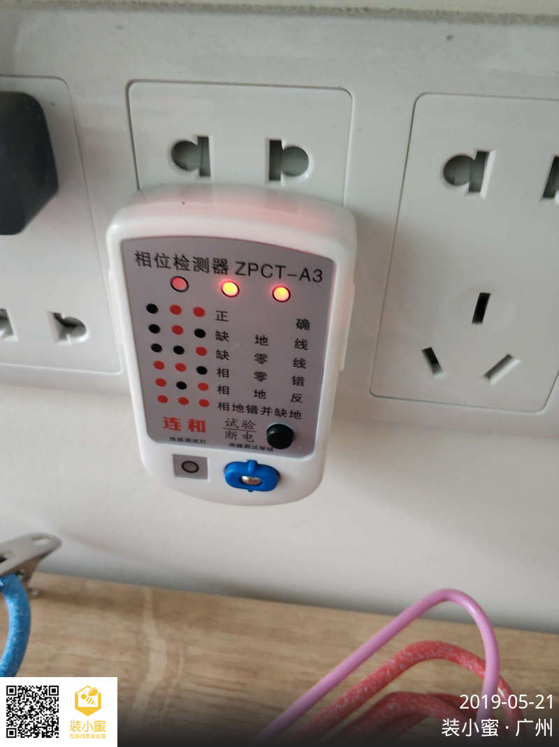

插座面板经通电检测,工作正常
各回路名称标识贴正确

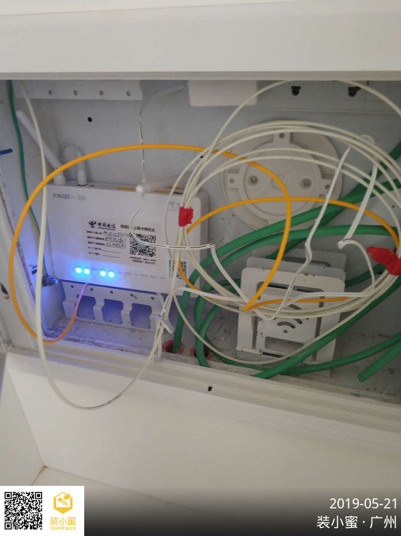

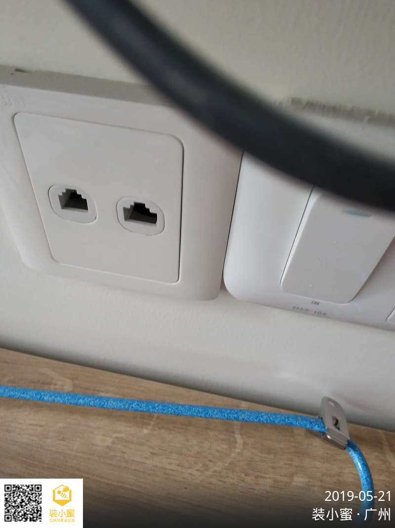

弱电面板的接线已经完成
预留的弱电线编号标识完整

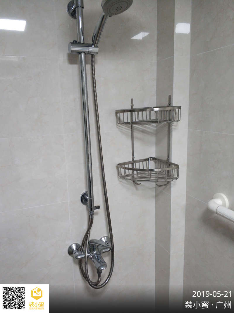

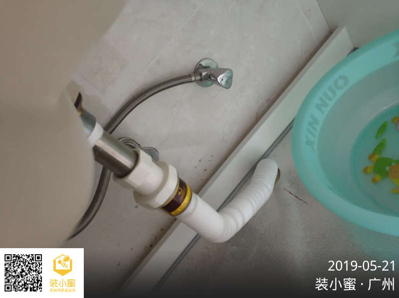

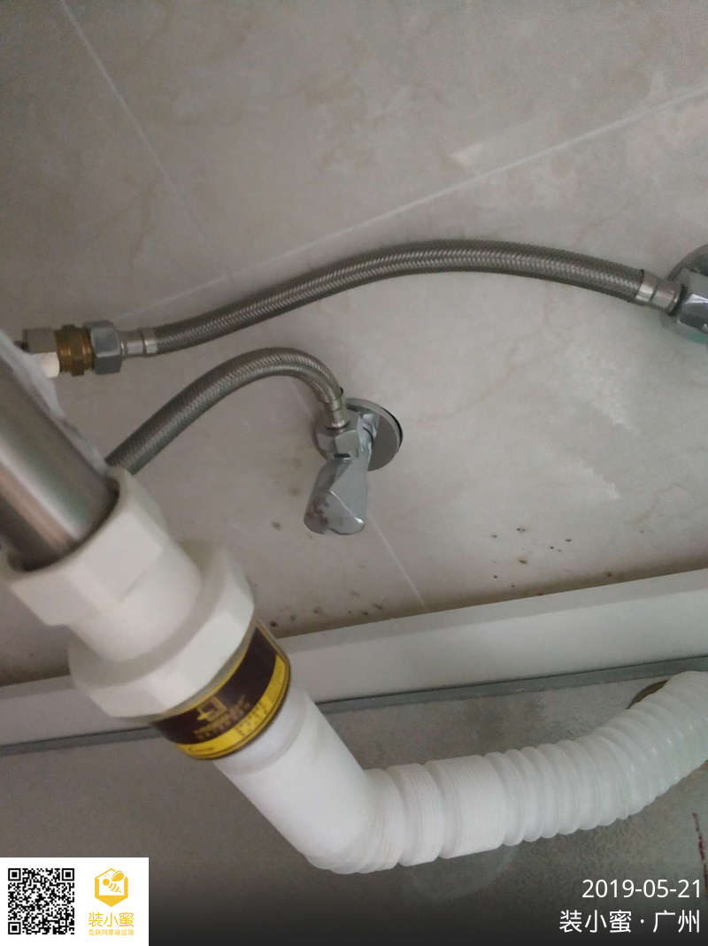

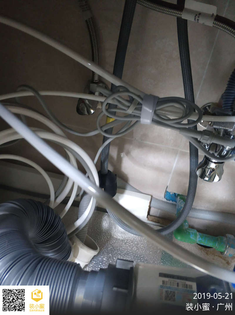

各卫浴安装牢固,表面完整

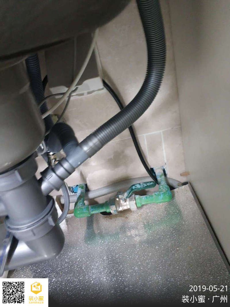

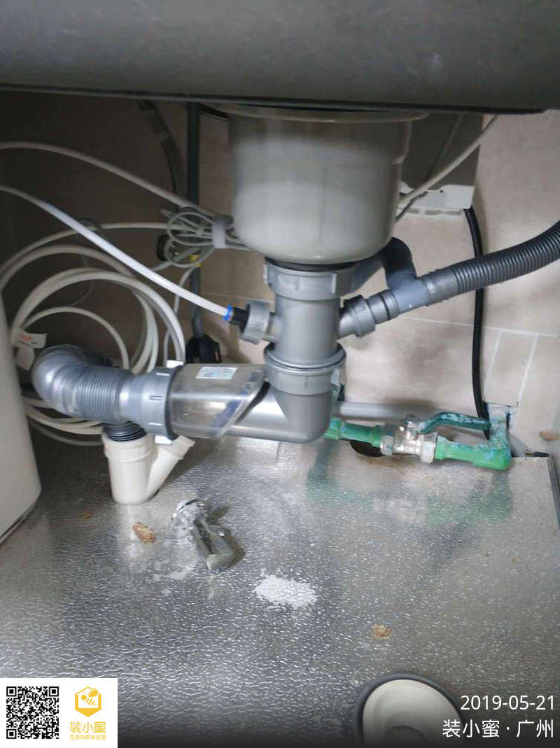

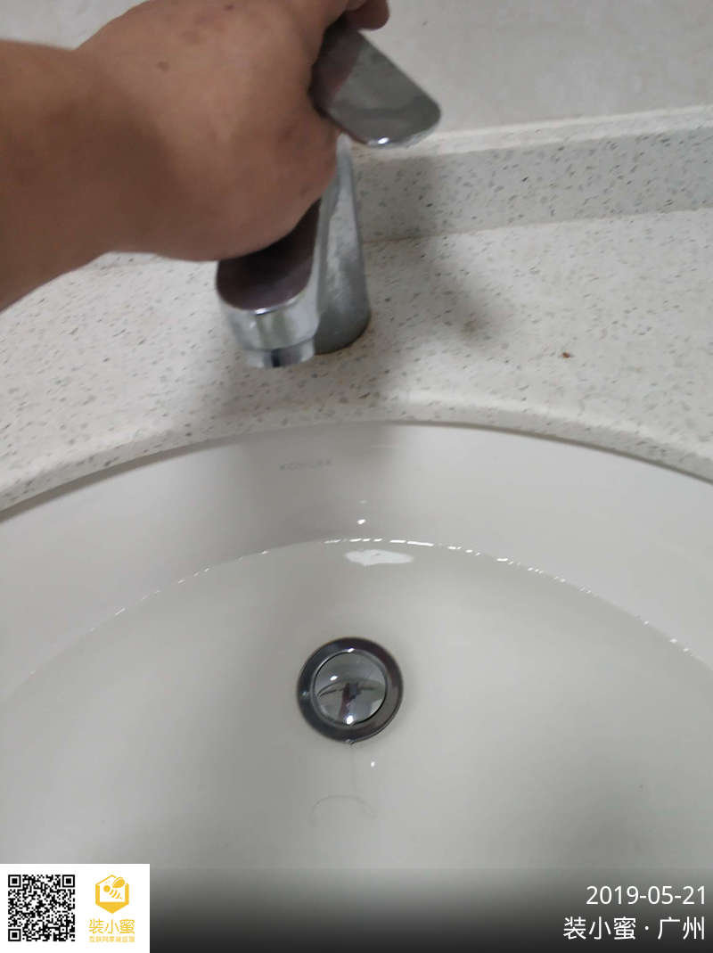

台盆排水畅通,具有存水弯功能

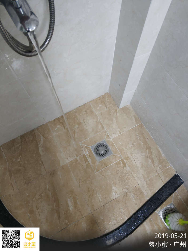

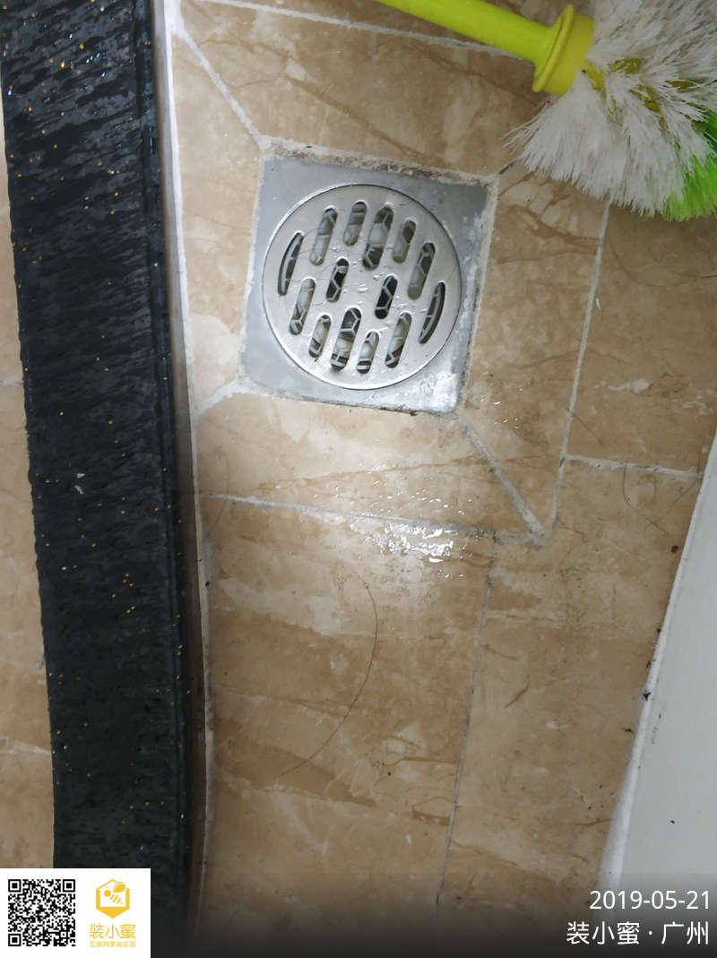

淋浴房排水畅通
其他设备排水时地漏无返水

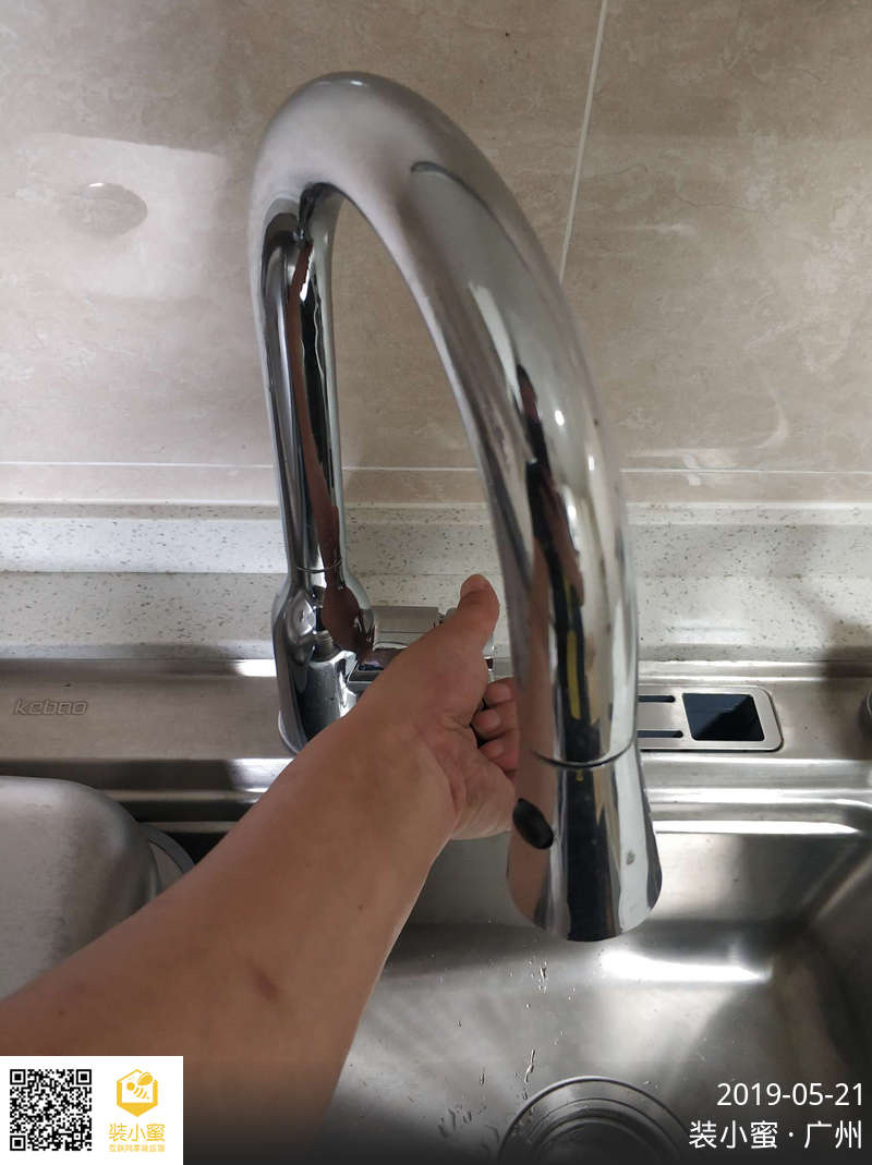

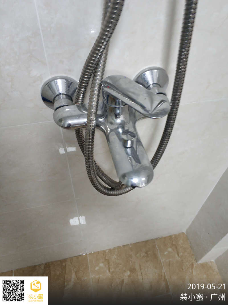

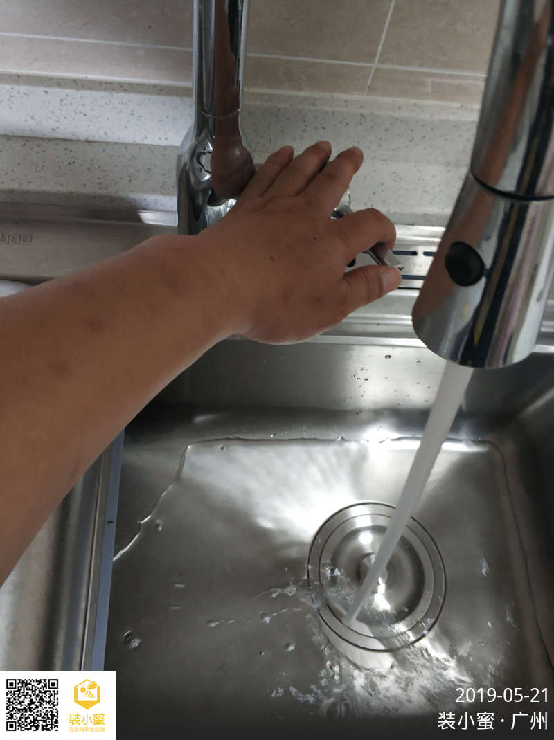

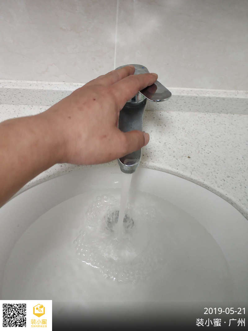

龙头安装牢固,无渗漏
龙头开闭灵活,控制正常

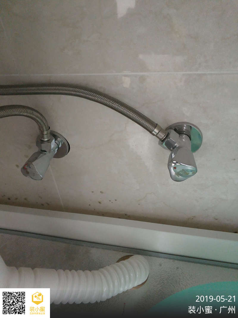

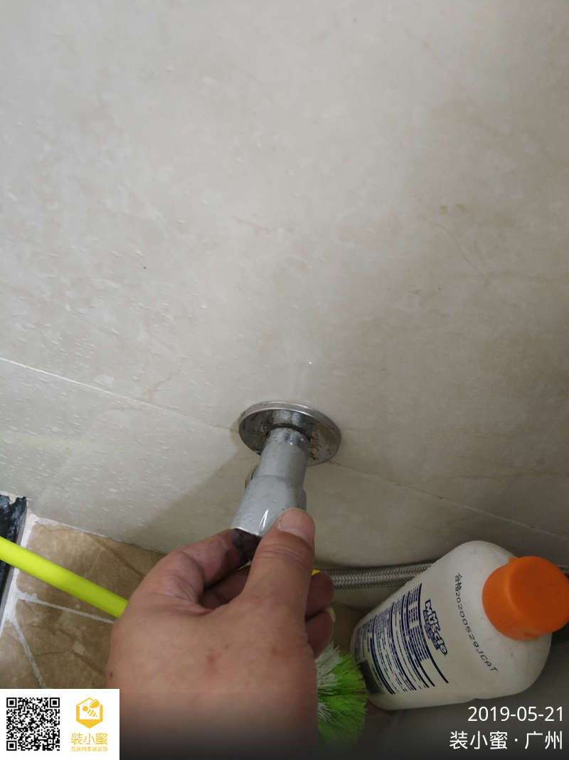

角阀开闭正常,无渗漏
软管安装牢固,无渗漏

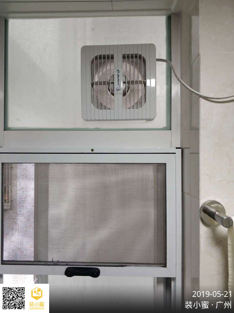

排气扇排风工作正常

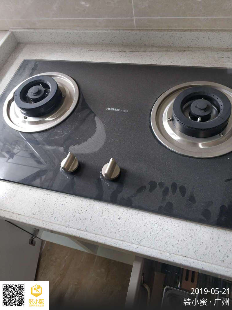

灶具工作正常

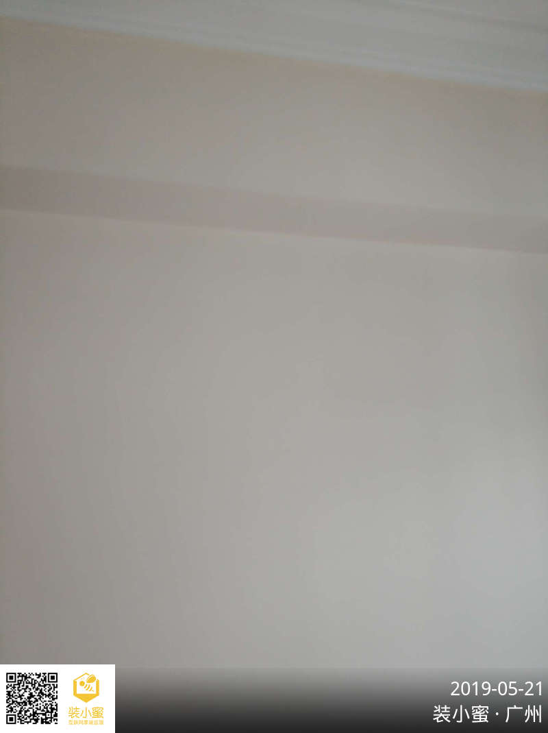

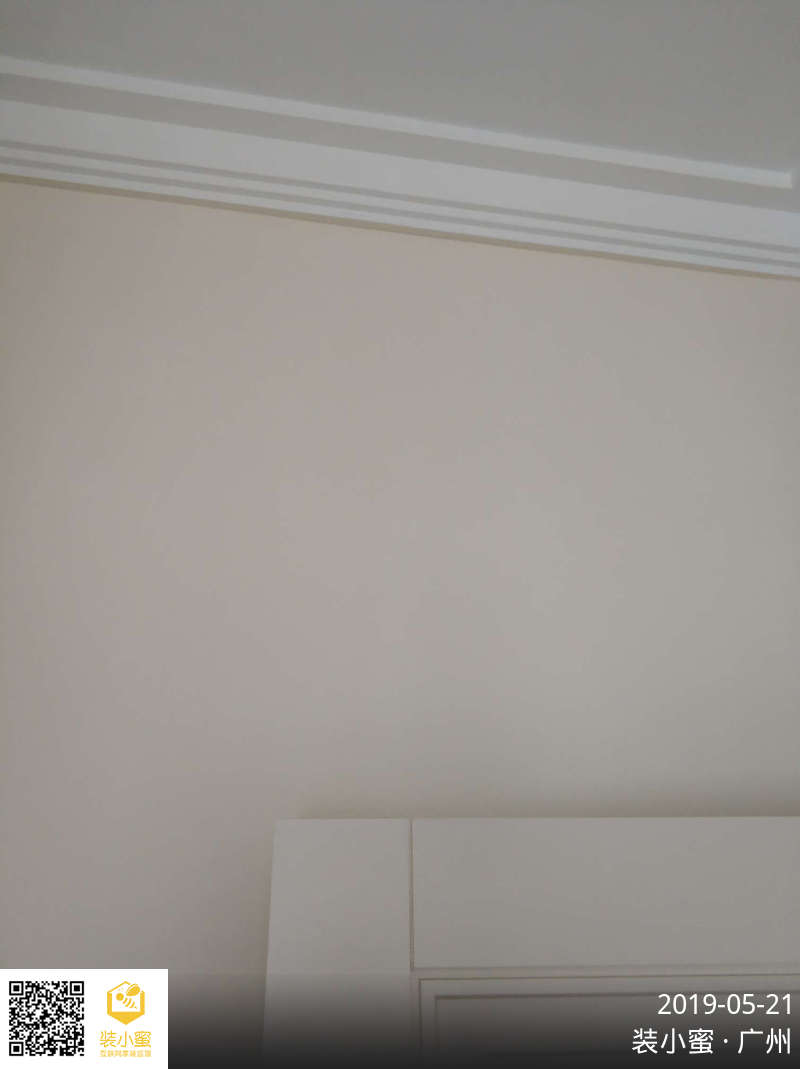

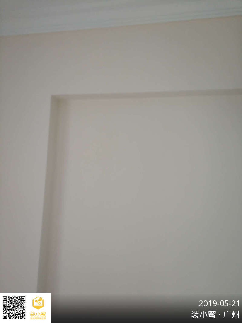

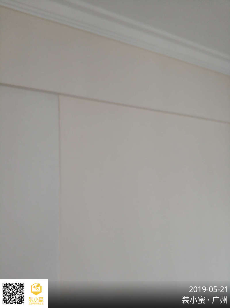

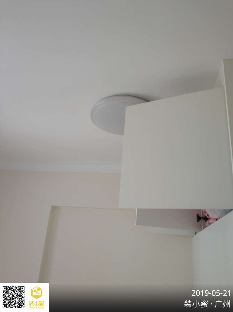

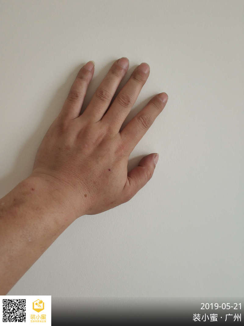

乳胶漆表面无明显缺陷,符合要求
乳胶漆色泽一致,无色差透底现象
造型(灯槽)处边口平直
乳胶漆表面无明显缺陷,符合要求
乳胶漆色泽一致,无色差透底现象
乳胶漆表面手感牢固、光滑
细节处理无明显缺陷,符合要求

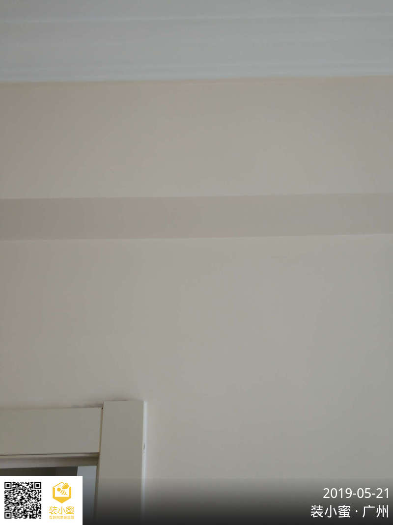

分色线平直,分色处色泽一致
