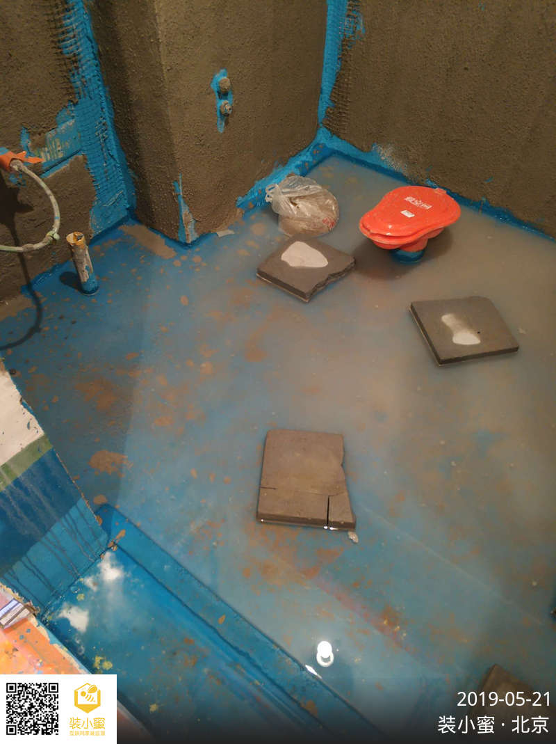

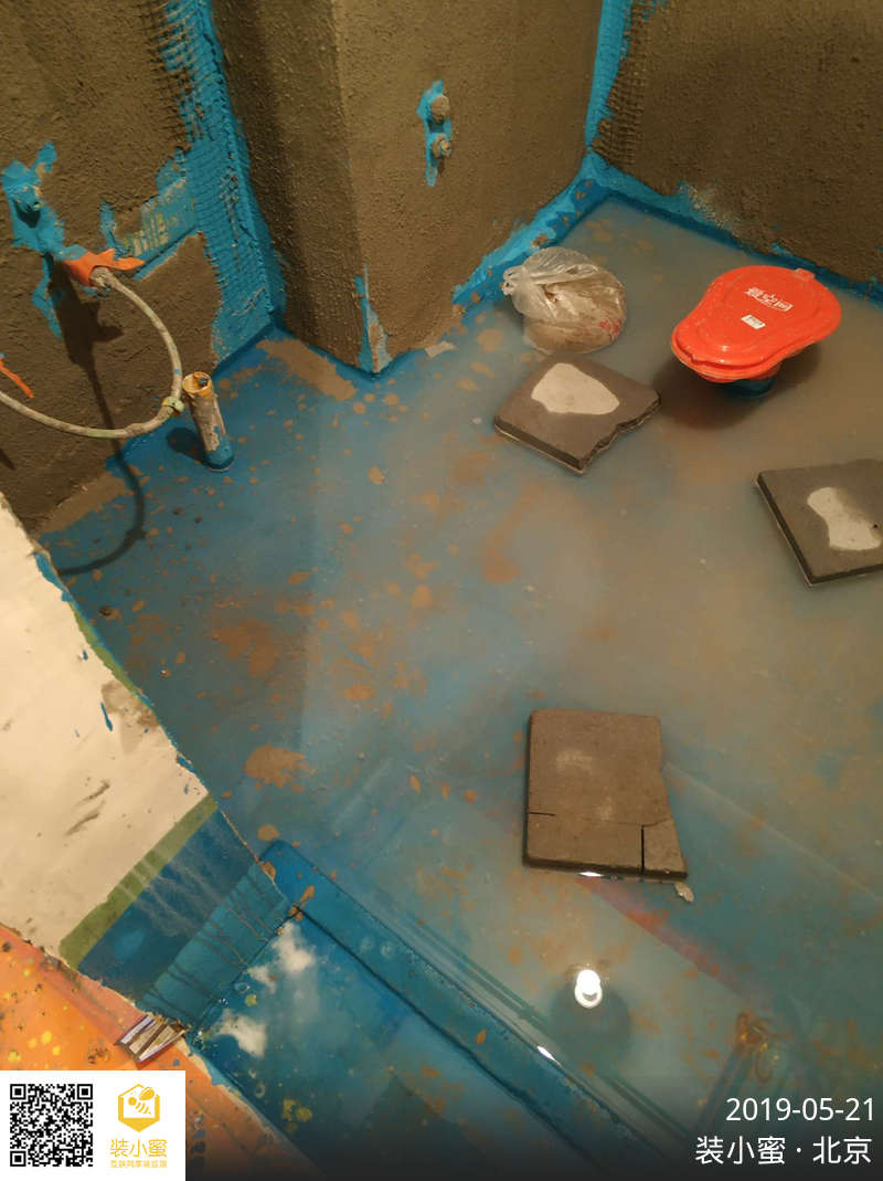

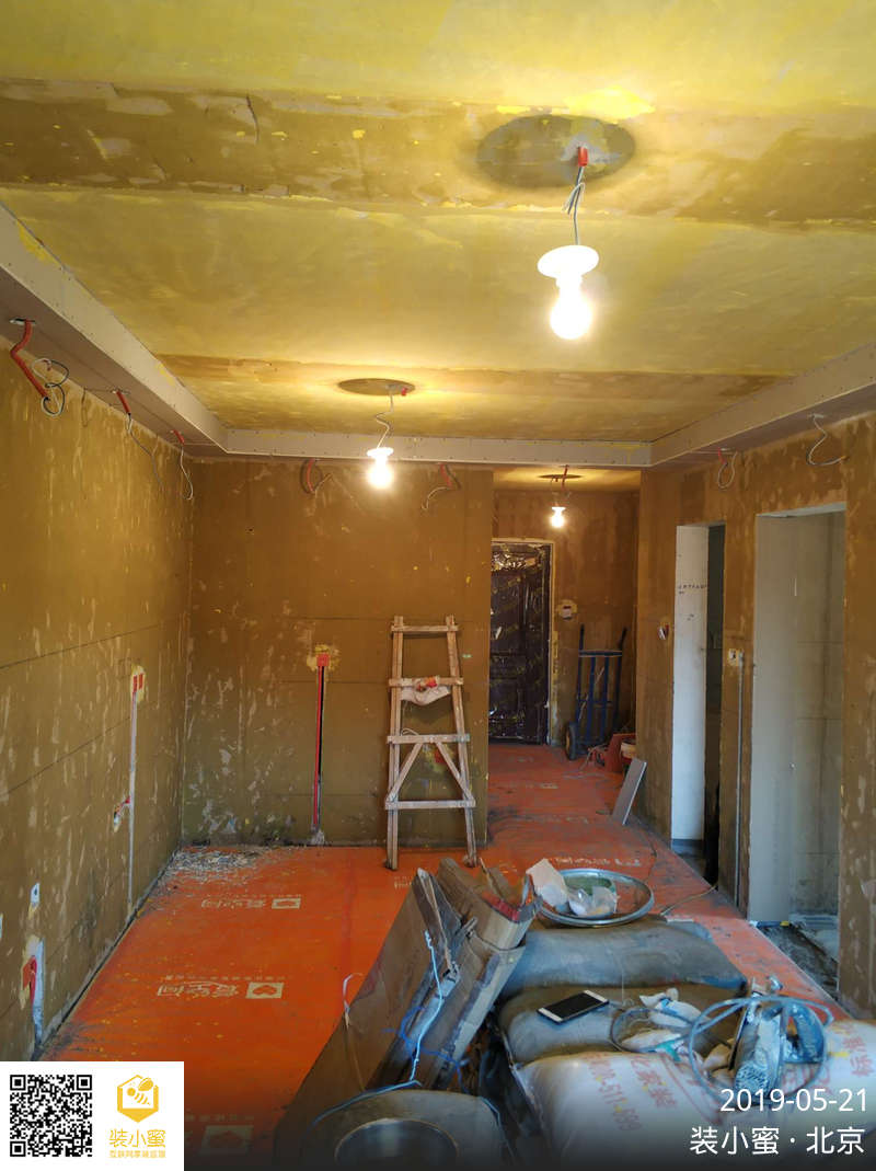

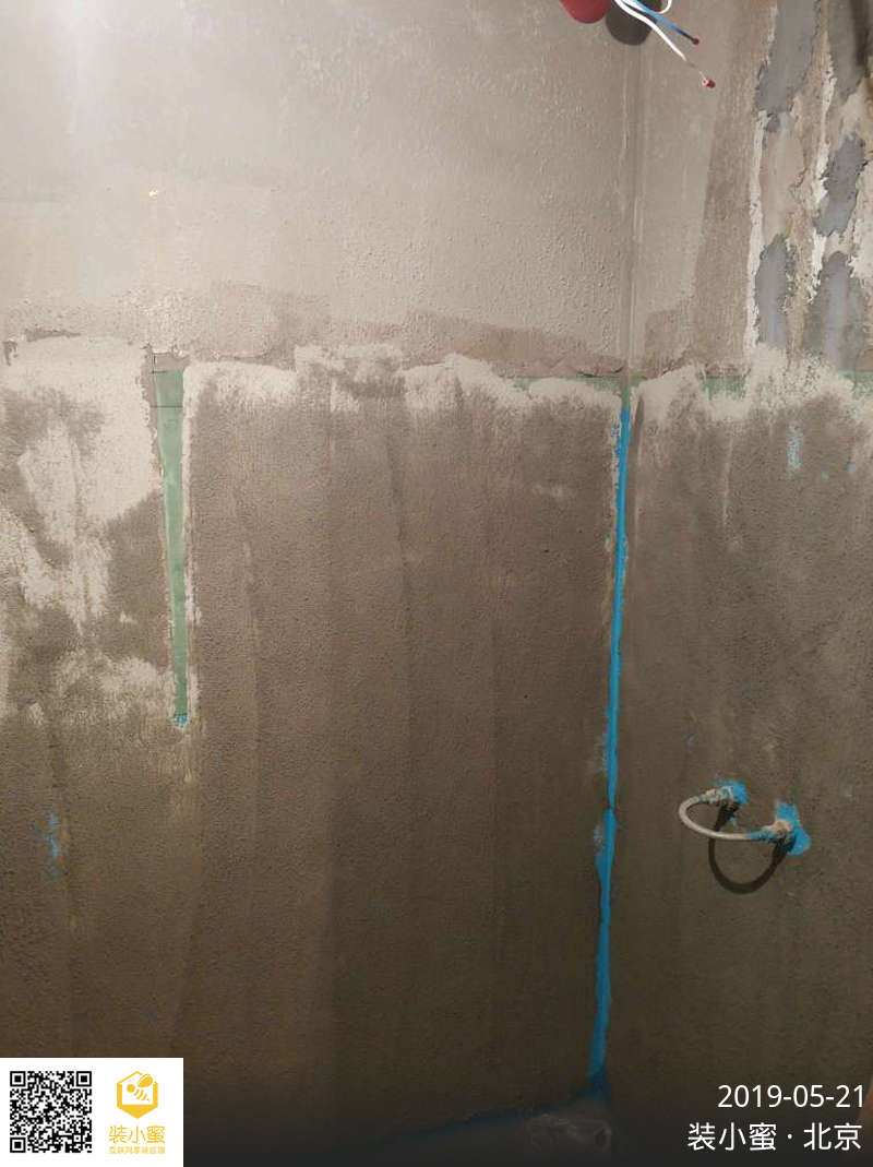

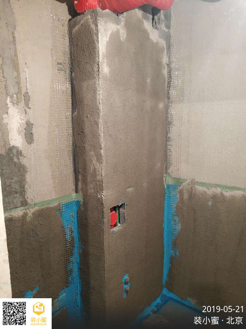

进度正常,油工正在刷胶,瓦工正在厨房贴砖,已开始蓄水

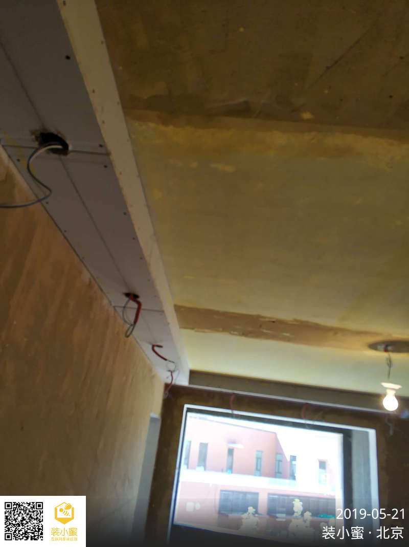

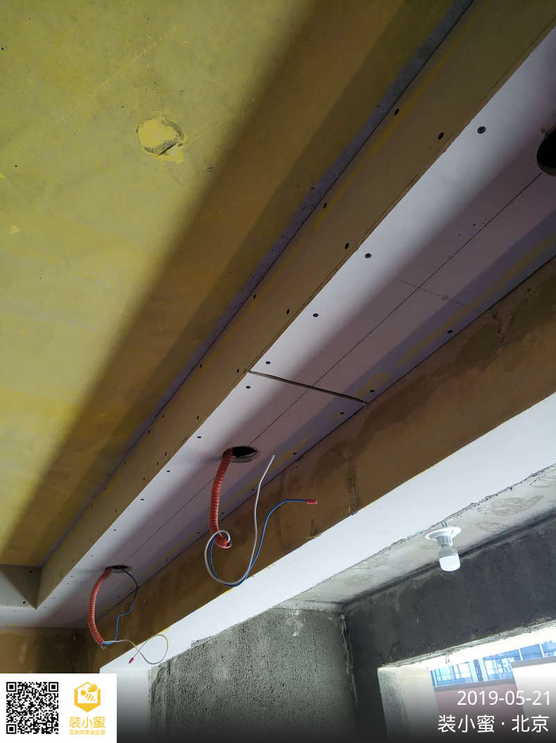

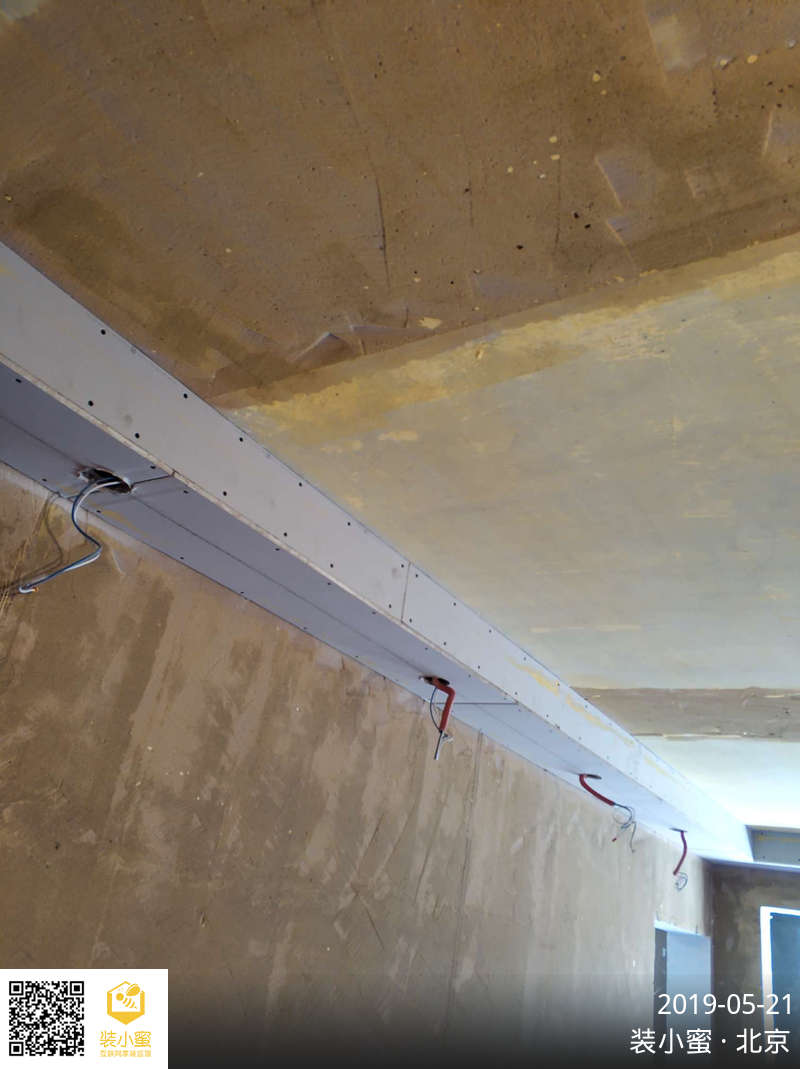

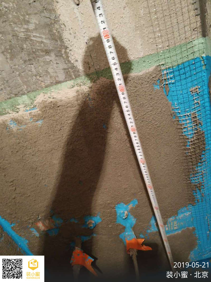

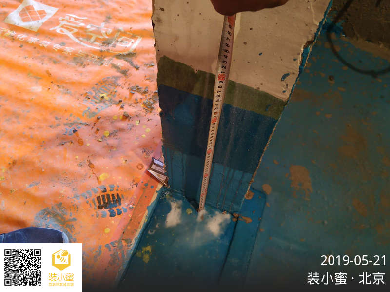

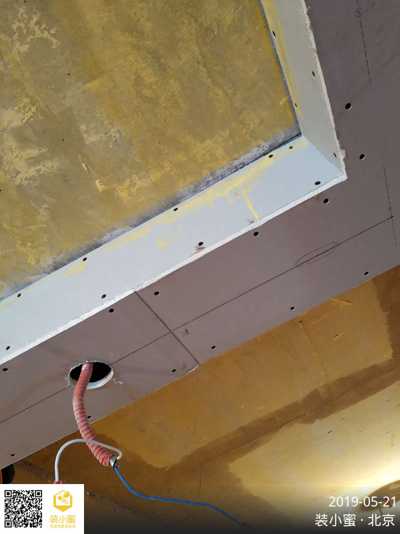

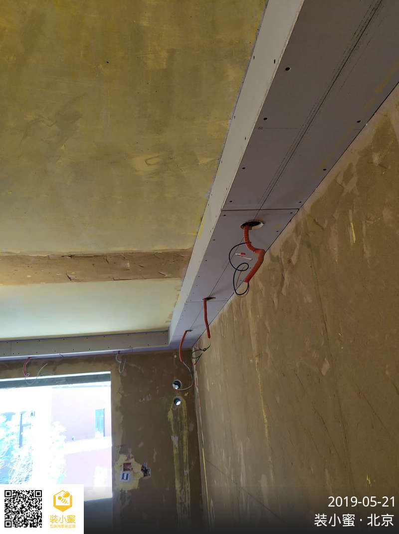

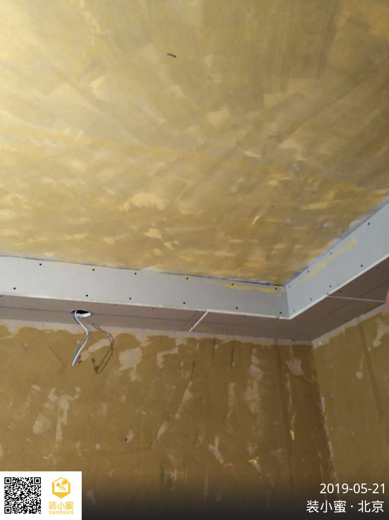

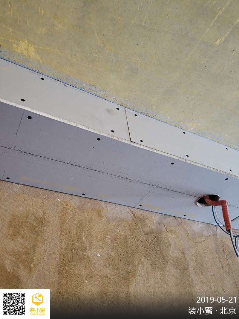

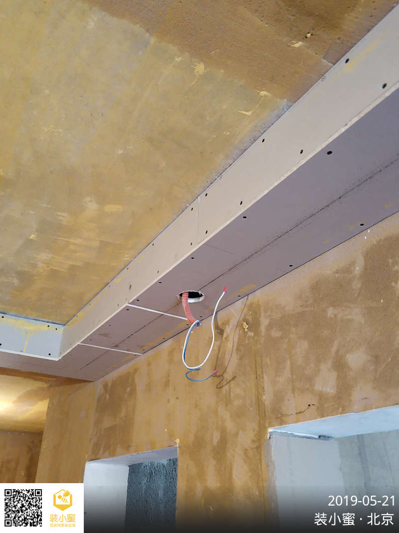

现场问题如下:1.淋浴区防水高度不足,建议调整;2.吊顶石膏板缝隙较小,建议调整。以上问题均已告知施工方

符合标准:9项
墙面干区防水层施工区域符合要求

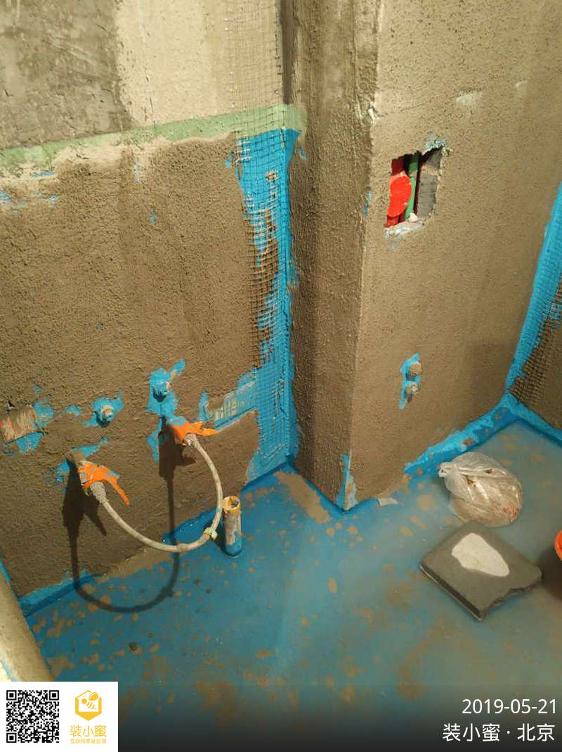

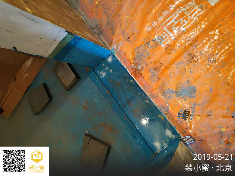

地面防水层涂膜质量符合要求
管根部位加强防水
