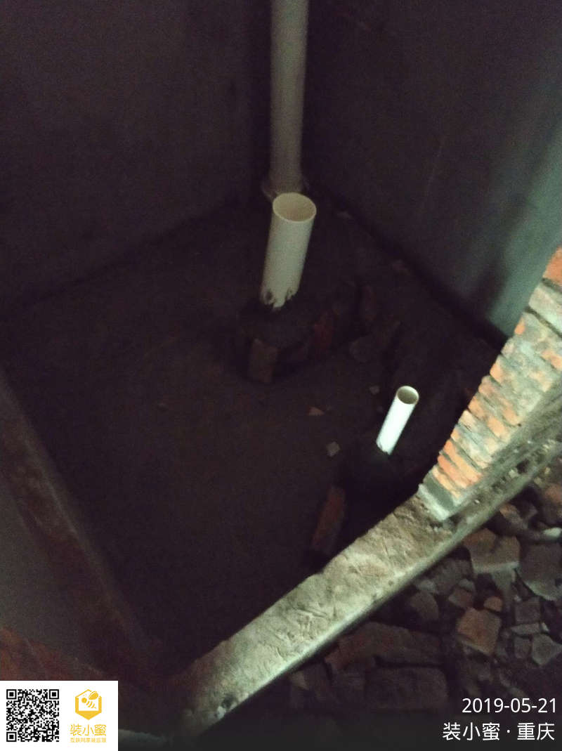

灯头盒固定牢固,安装符合要求
等电位装置原建筑已配备
抹灰层表面牢固无明显开裂现象
新砌墙体位置及尺寸正确
湿区新砌墙底部已施工砼防水带
新墙与砼墙结合处已设置拉结筋
新老墙结合处已加设钢丝网防裂
