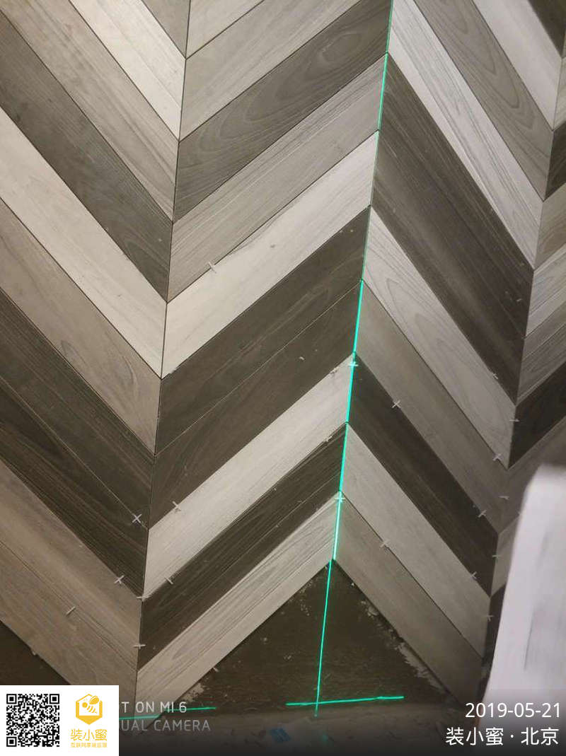

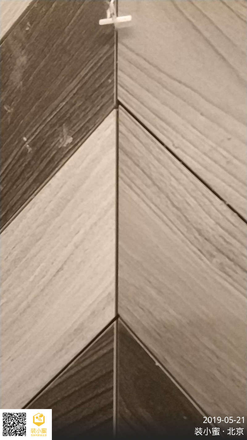

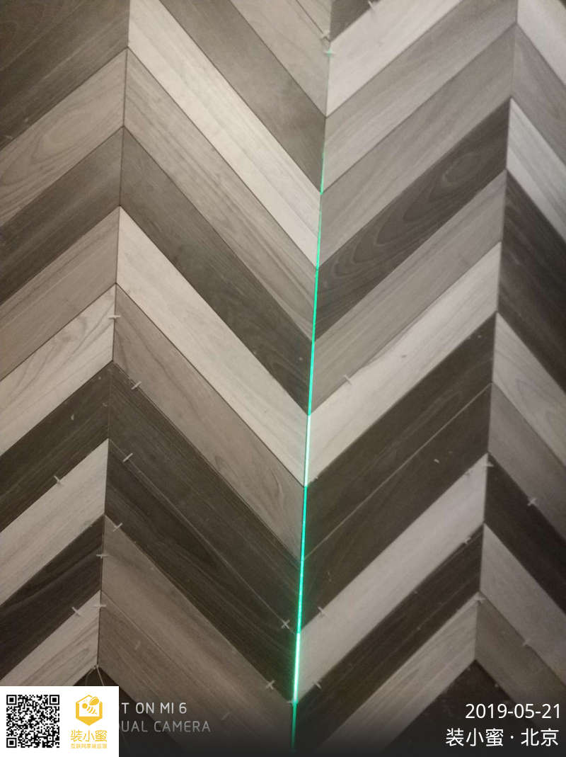

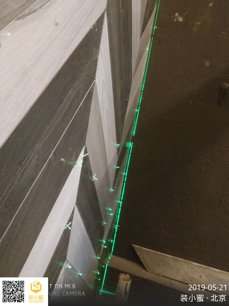

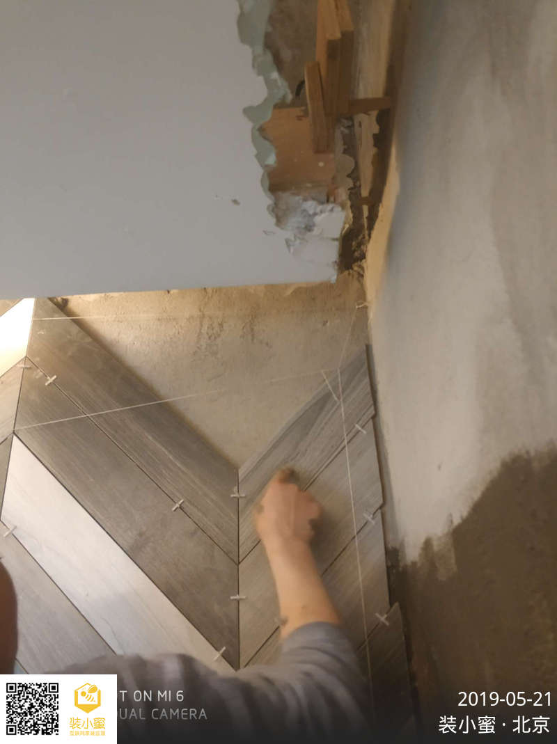

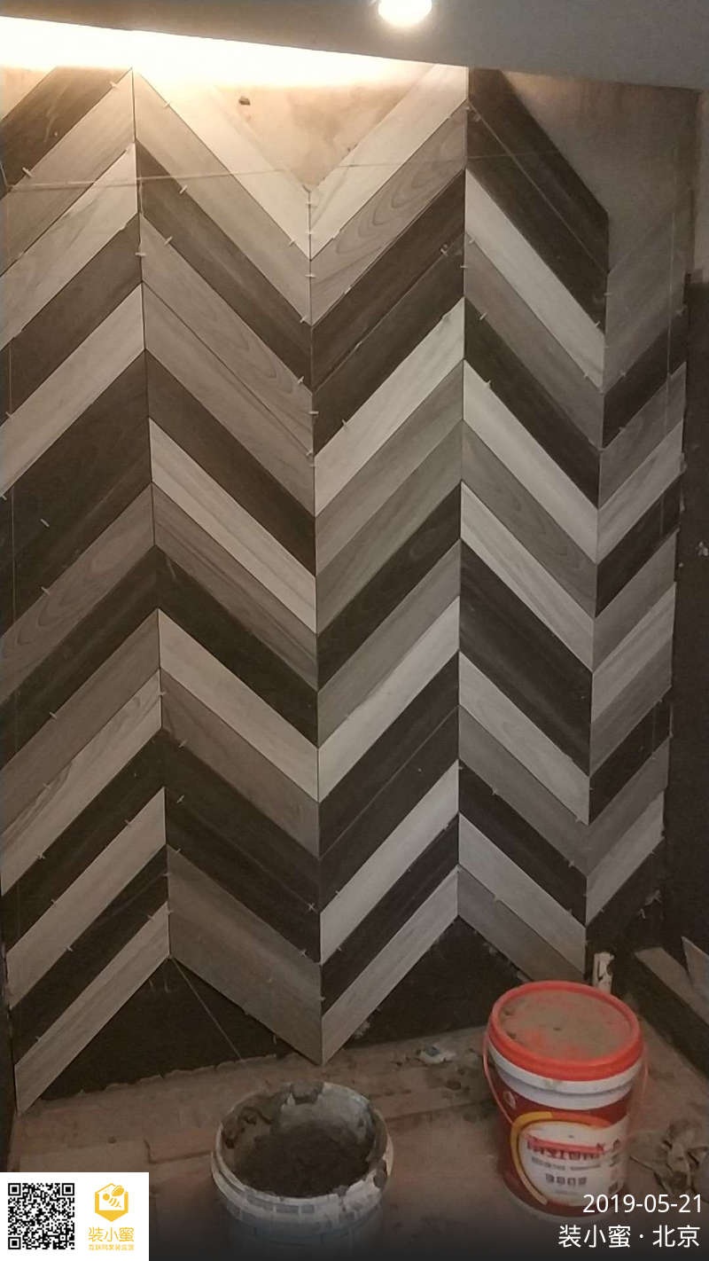

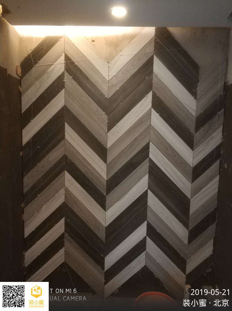

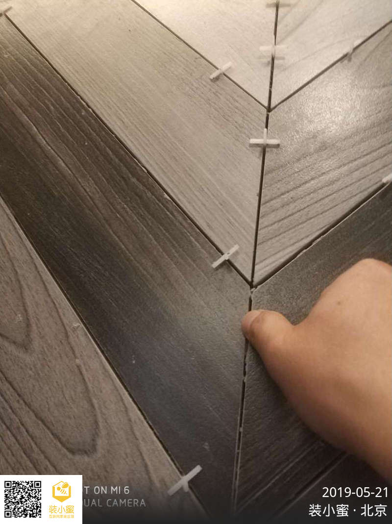

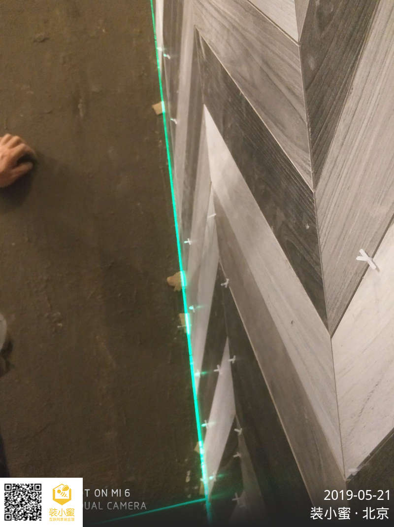

卫生间淋浴间拼花砖墙面贴砖施工。

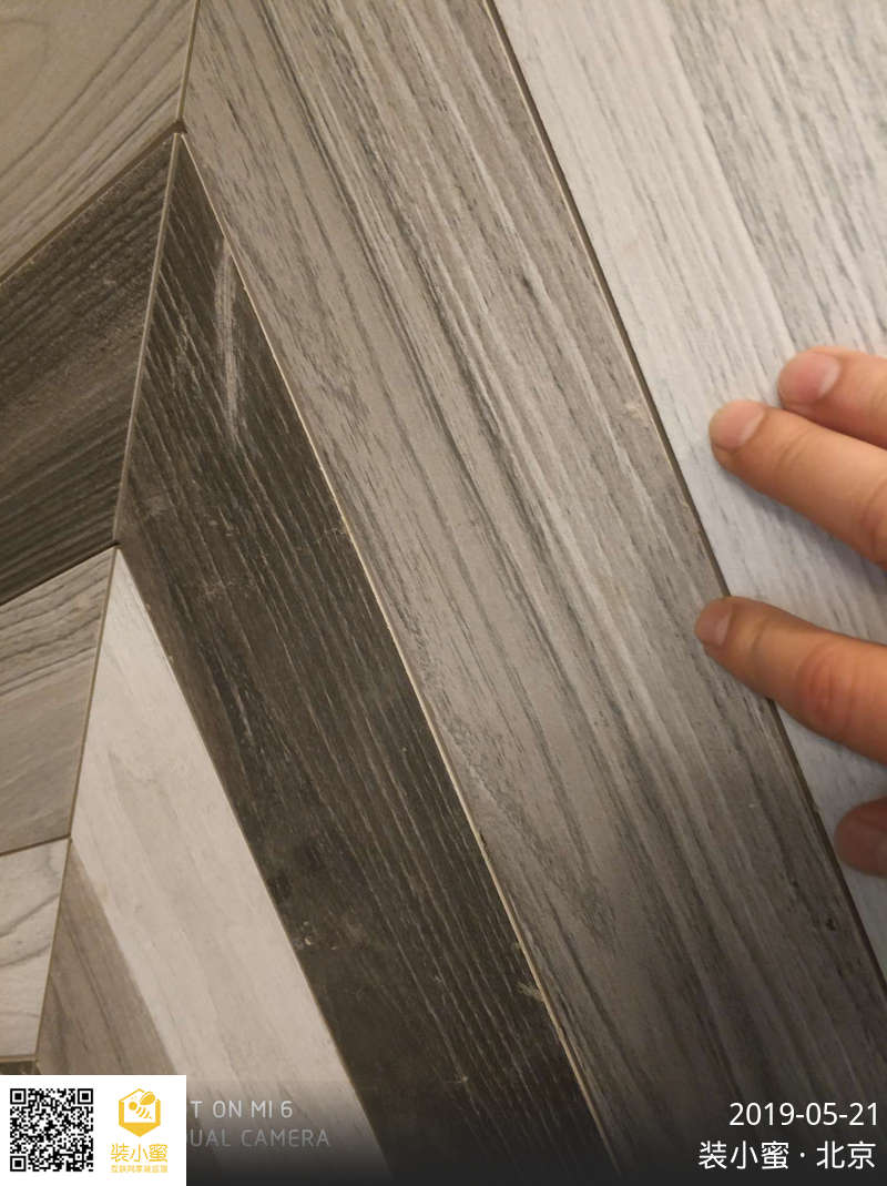

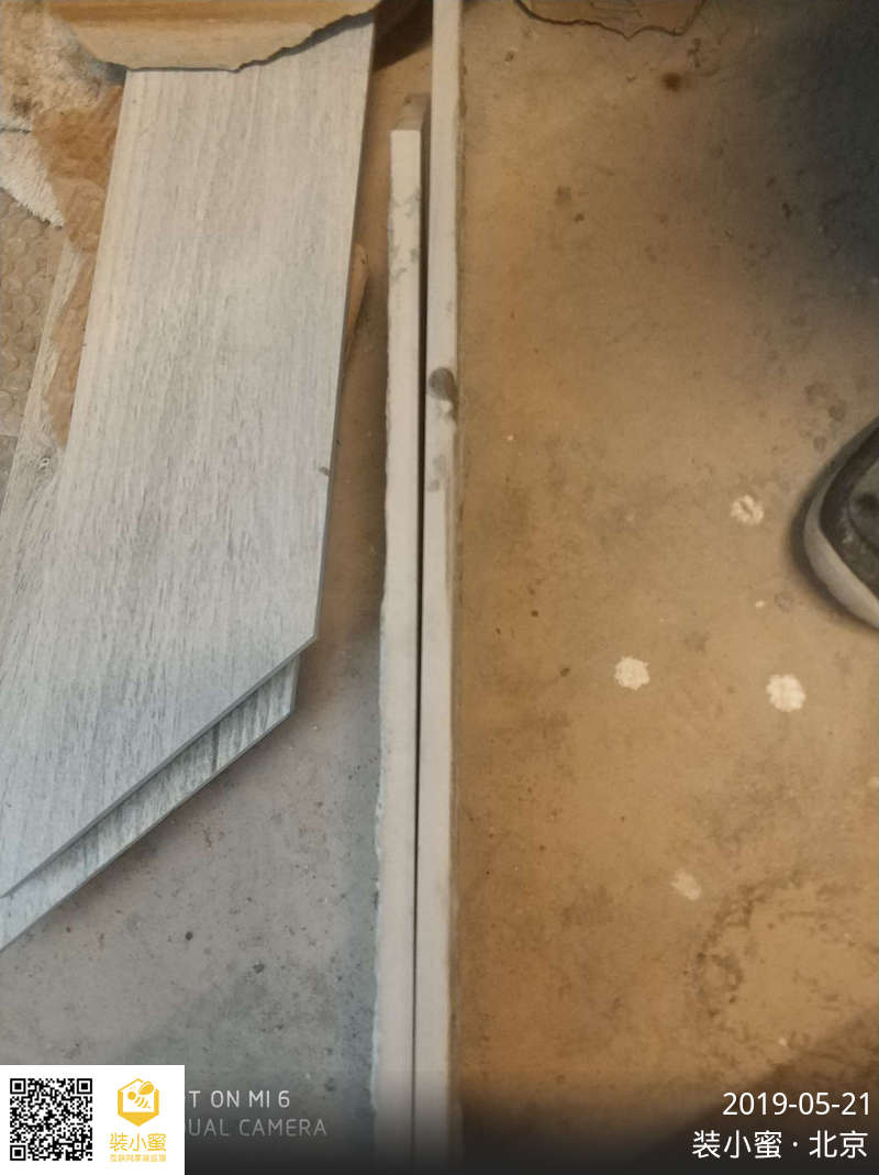

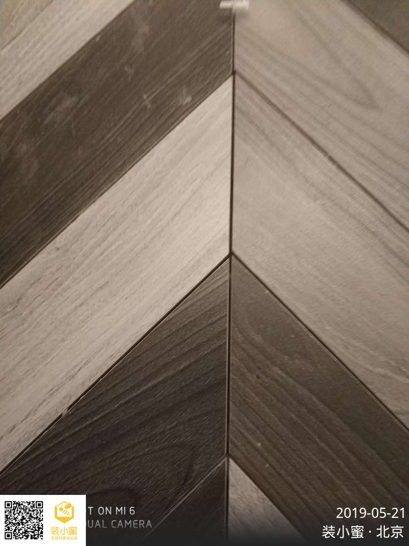

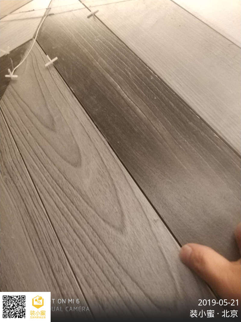

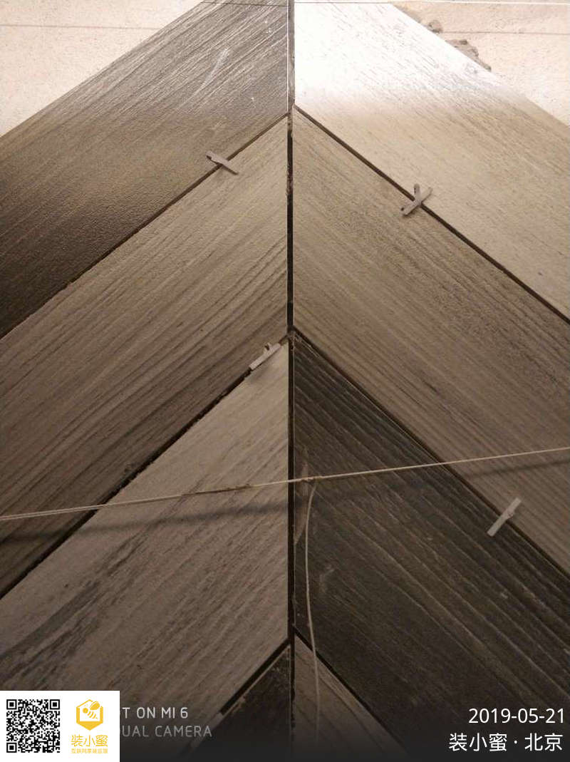

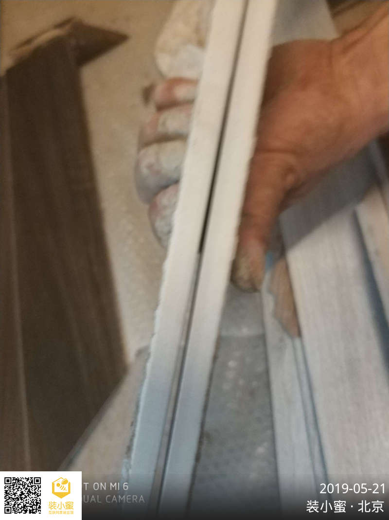

因为加工批刮瓷砖平整度和精确尺寸有公差,瓷砖铺贴后局部砖缝存在高低差,同时在保证预留砖缝前提下,拼花对角局部无法完全对齐。此外,个别部位瓷砖因颜色砖不足,经与客户沟通后使用其他颜色砖拼贴,倒角砖不够,按照设计方案需要再次加工,本着节约客户时间精力成本的选原则,现场裁切和倒角磨边,尽量不影响整体效果,轻微瑕疵做美缝瓷缝补充。此方案通过电话得到客户认可。
