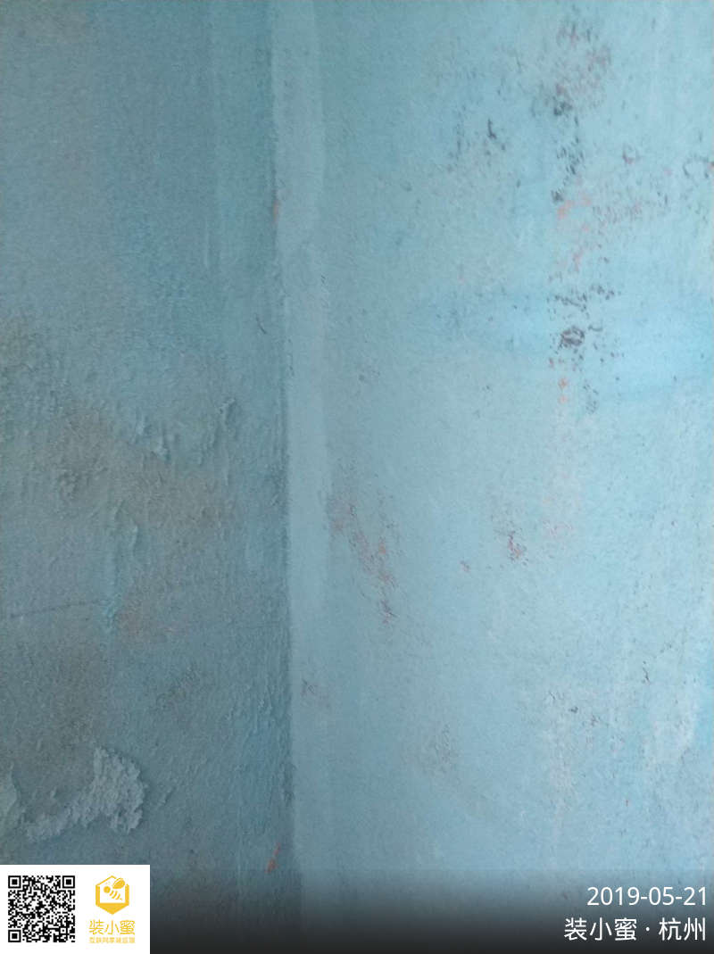

进度偏慢需要调整,现场泥工已贴了一部分砖,今日无人施工。

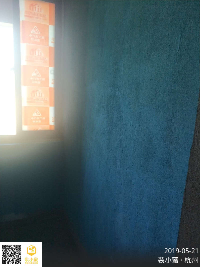

1.主卫干区有一面墙没有刷防水,客卫干区都没有做防水。

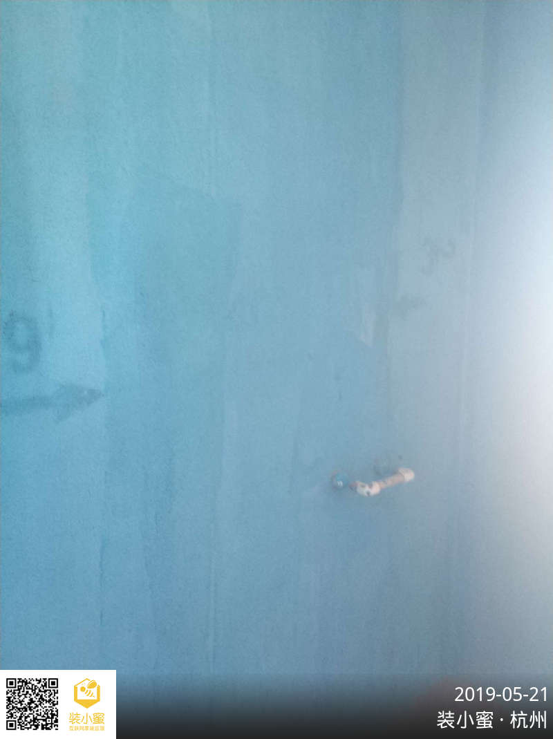

卫生间下水管移位开槽处需要先刷防水或用堵漏王把槽内先做好,再做防水。
墙面贴砖水泥胶泥不能混用。
——来自装小蜜监理 程立云
墙面干区防水层施工区域符合要求
