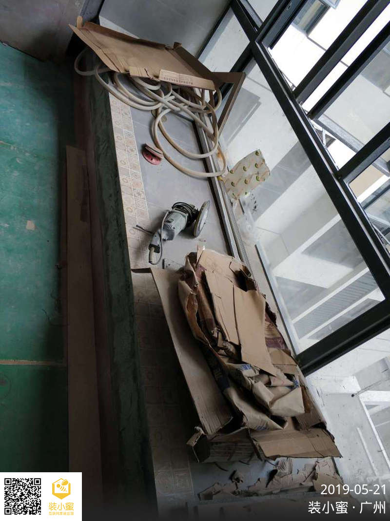

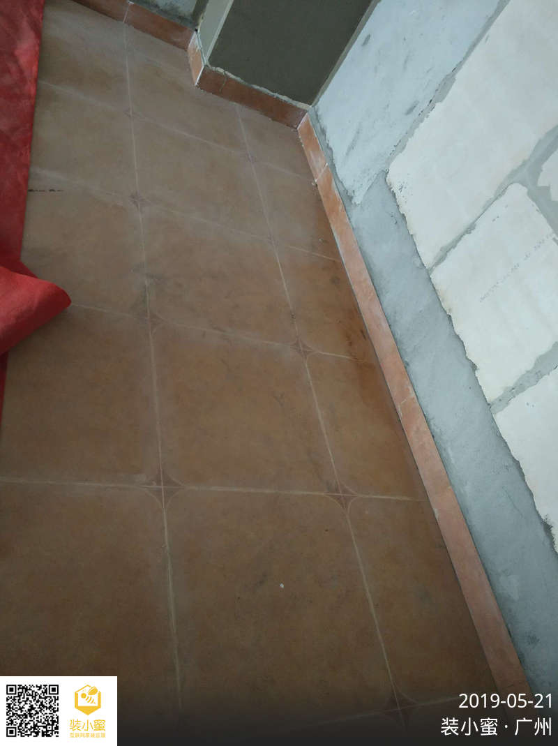

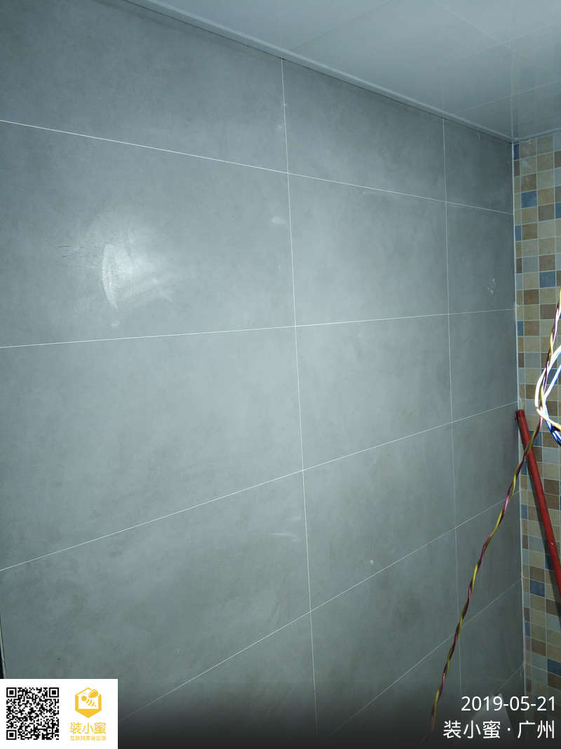

现场墙地砖铺贴已完成,客餐厅吊顶已经完成,施工进度正常。

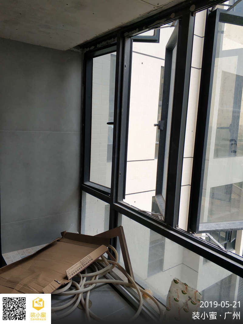

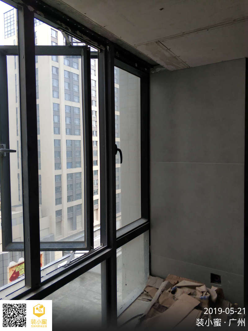

1、二楼飘窗顶部横梁前期检查空鼓处后期修补批荡时未凿除干净,经检查仍然有空鼓,建议后期施工时凿除空鼓处再修补处理。
2、二楼靠通道处房间墙面和包管处顶部平整度误差较大,建议后期施工时一并处理。

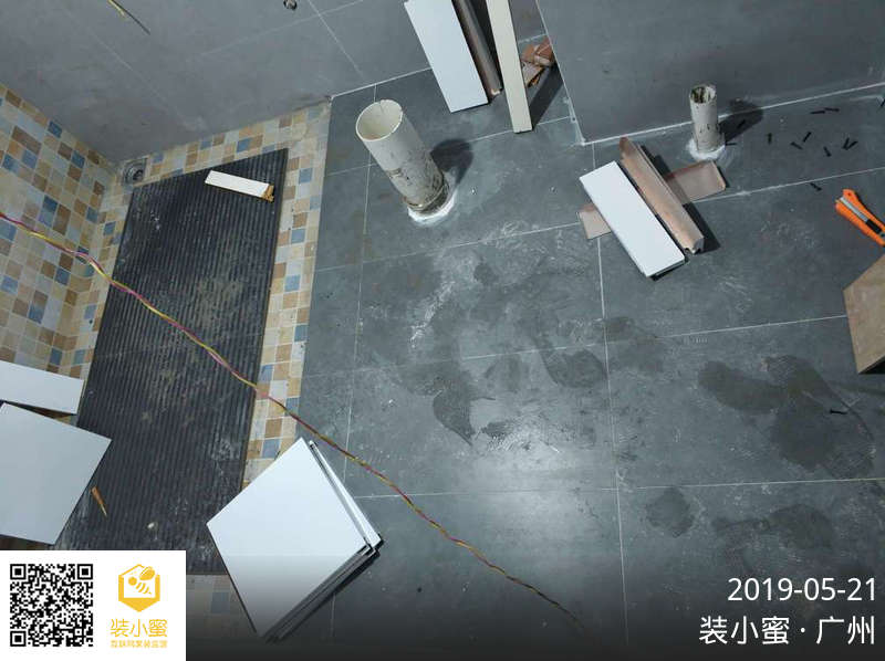

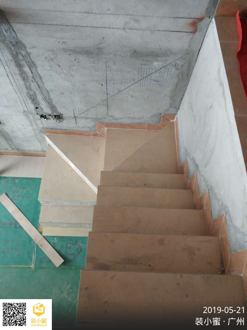

3、一二楼地砖已做地面保护,留待后期上门服务时一并检查。

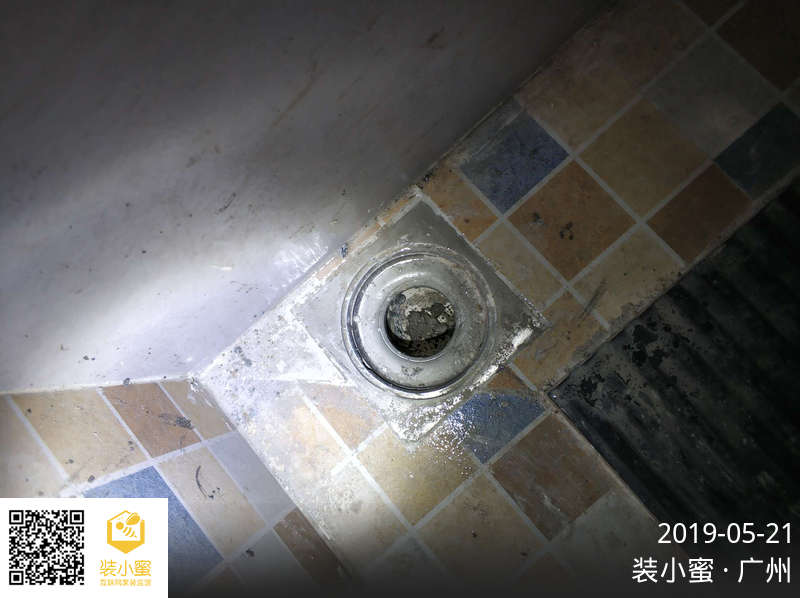

4、马桶排污管道中心离墙有420mm,距离稍大,后期马桶可能靠不到墙面,建议客户现场确认跟进处理。
5、鞋柜后面墙里面为洗手间,后期可能会有回潮可能性,建议鞋柜后边墙面整体涂刷防水,之后才进行腻子批嵌施工。

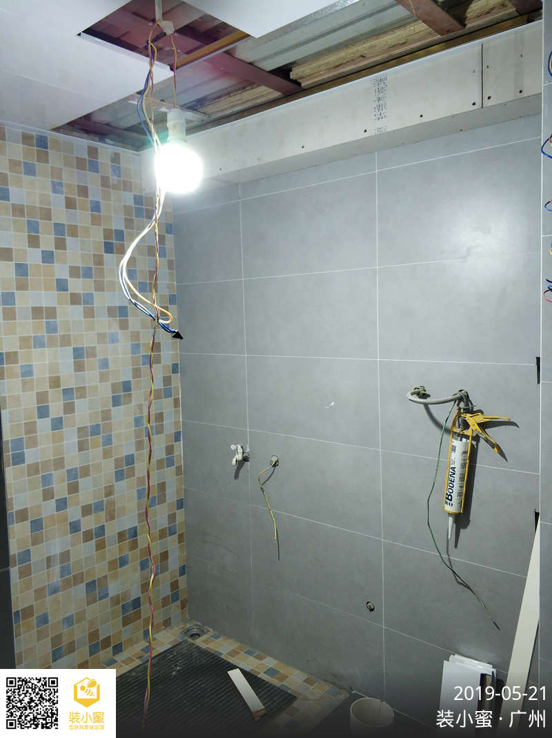

6、洗手间顶部包管处为硅钙板,建议后期需涂刷防水墙漆或是铺贴瓷砖处理,以免后期有水气造成墙漆拖拉或是回潮掉皮隐患。
建议后期腻子批嵌时需规范施工,平整度应保证两米靠尺误差在三毫米内。
