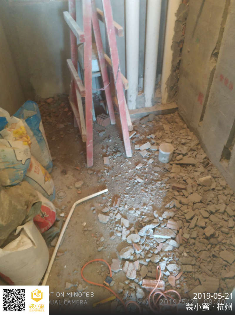

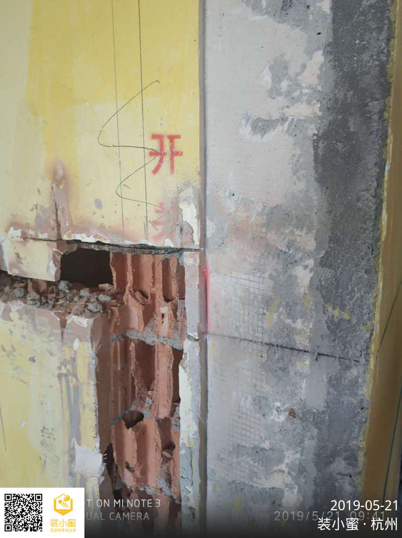

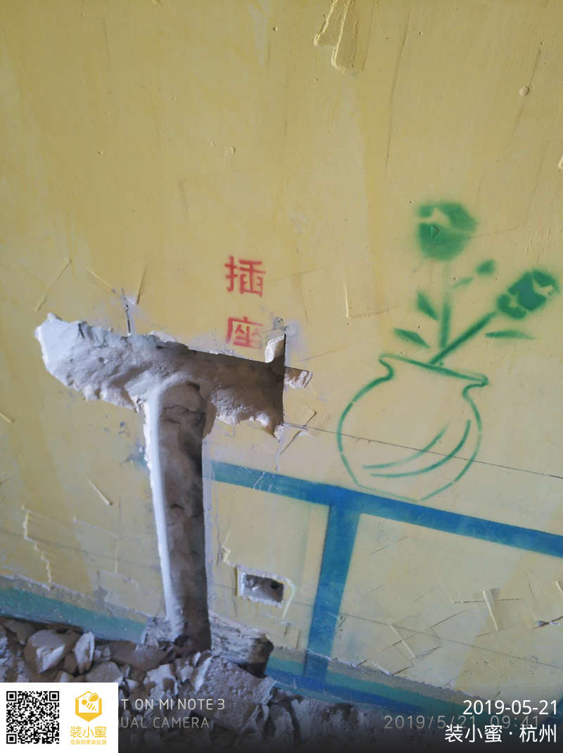

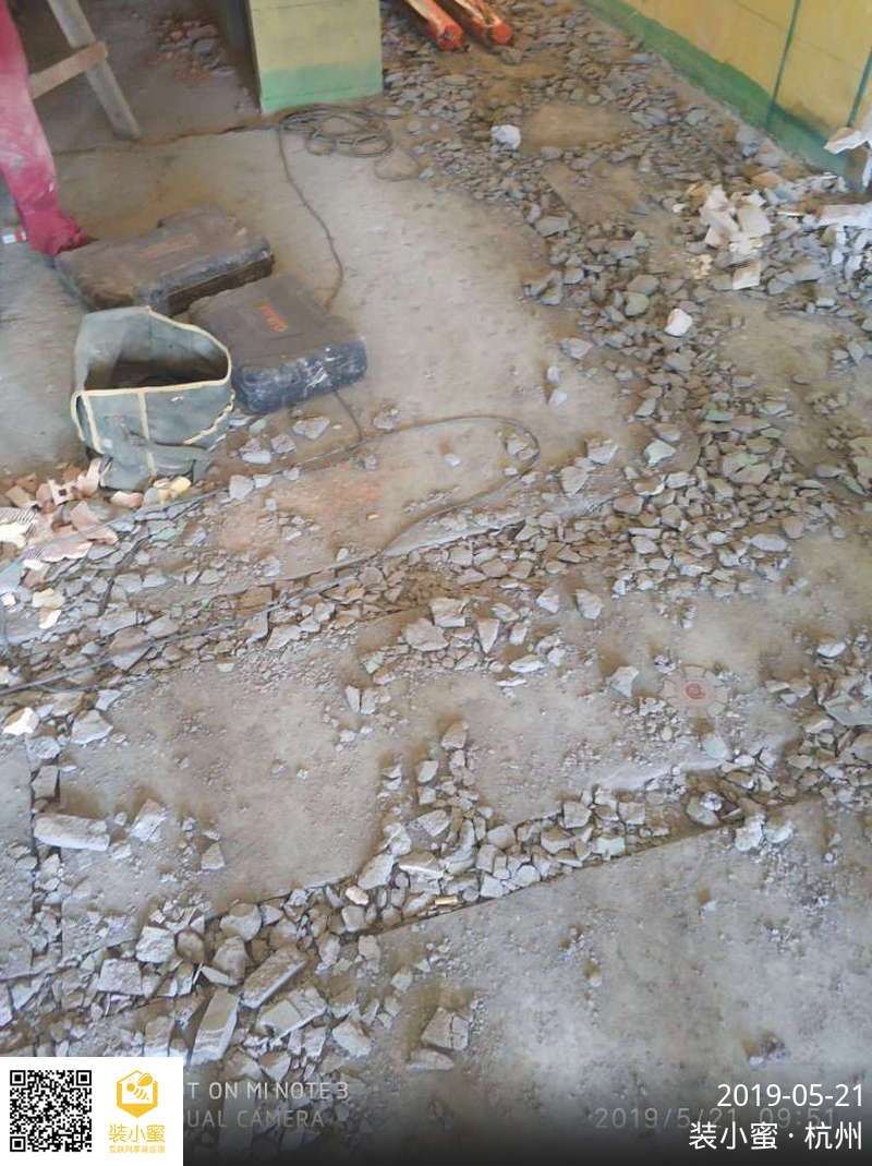

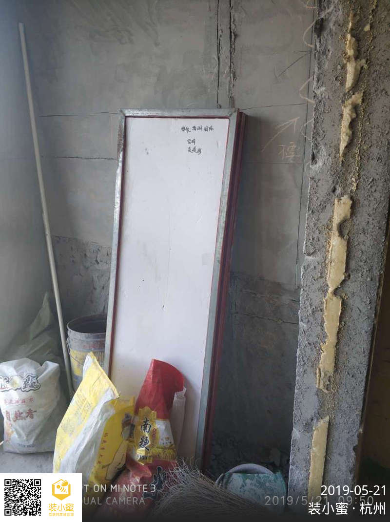

现场拆墙与砌墙施工已完成,PC放样已做好,今日进行水电具体点位现场确定复核工作。今日现场在进行水电开槽施工和铝合金窗户安装工作。
发现问题如下:

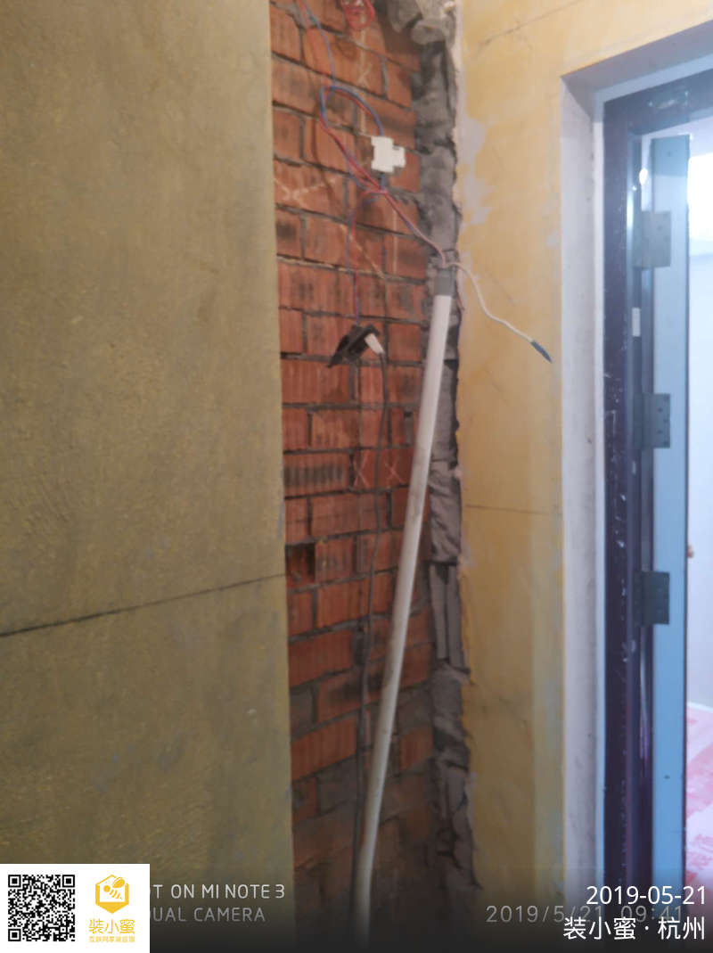

1.原配电箱已拆除,临时用电注意安全,防止电击和机械伤害。
1.水电开槽施工应对所有下水设施做好保护,防止破坏和堵塞。

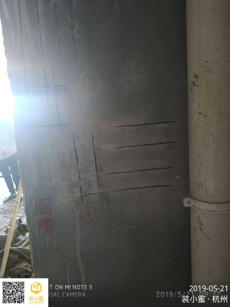

2.考虑厨房蒸烤箱是否需要,根据功率进行厨房进线路数配置,单个电器功率超过2500瓦则联系单独进一路4平方电线。(常用电功率电器有蒸、烤箱、洗碗机、烘干机等)

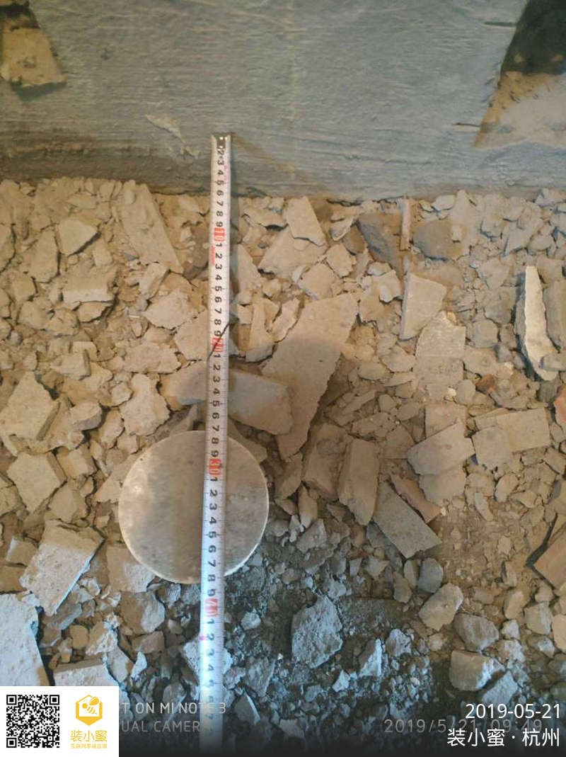

3.考虑前置净水器放在水槽下方还是水表井内,放置在水槽下方位置是否足够,放置在水表井内物业是否允许。
4.所有水电及空调打孔不能破坏梁体主钢筋,梁下口上去7公分之内不允许打孔。

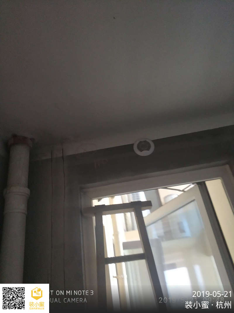

5.卫生间顶部下水横管建议包隔音棉做隔音处理。
6.主卫马桶移位后不建议安装虹吸和智能马桶,防止堵塞。
下次工作为水电巡检,在下次上门期间,如有问题请及时联系我。

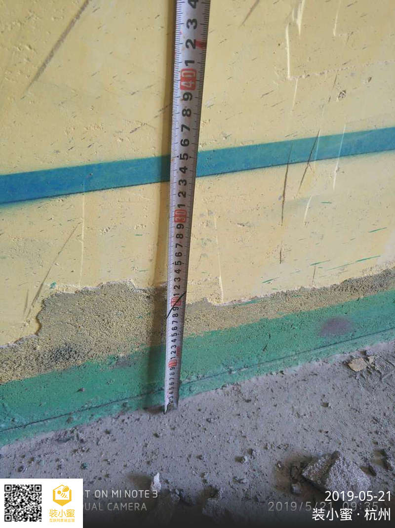

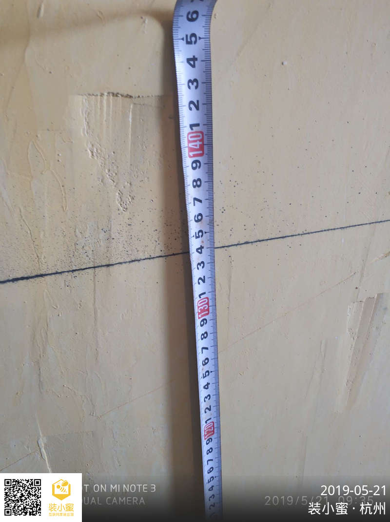

开关高度及定位线已弹,高度检测正确
插座高度及定位线已弹,高度检测正确
地面完成面线已弹,地面材料已明确

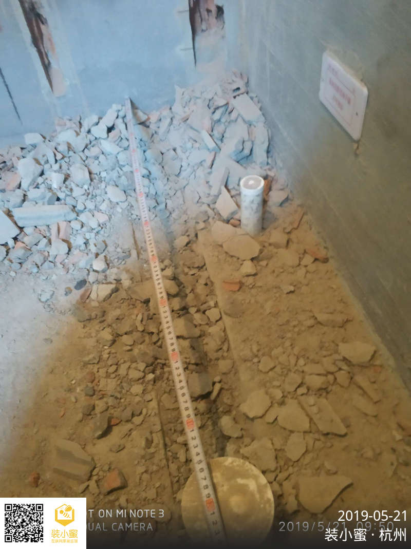

排水点位置及施工方案确定,可以实施

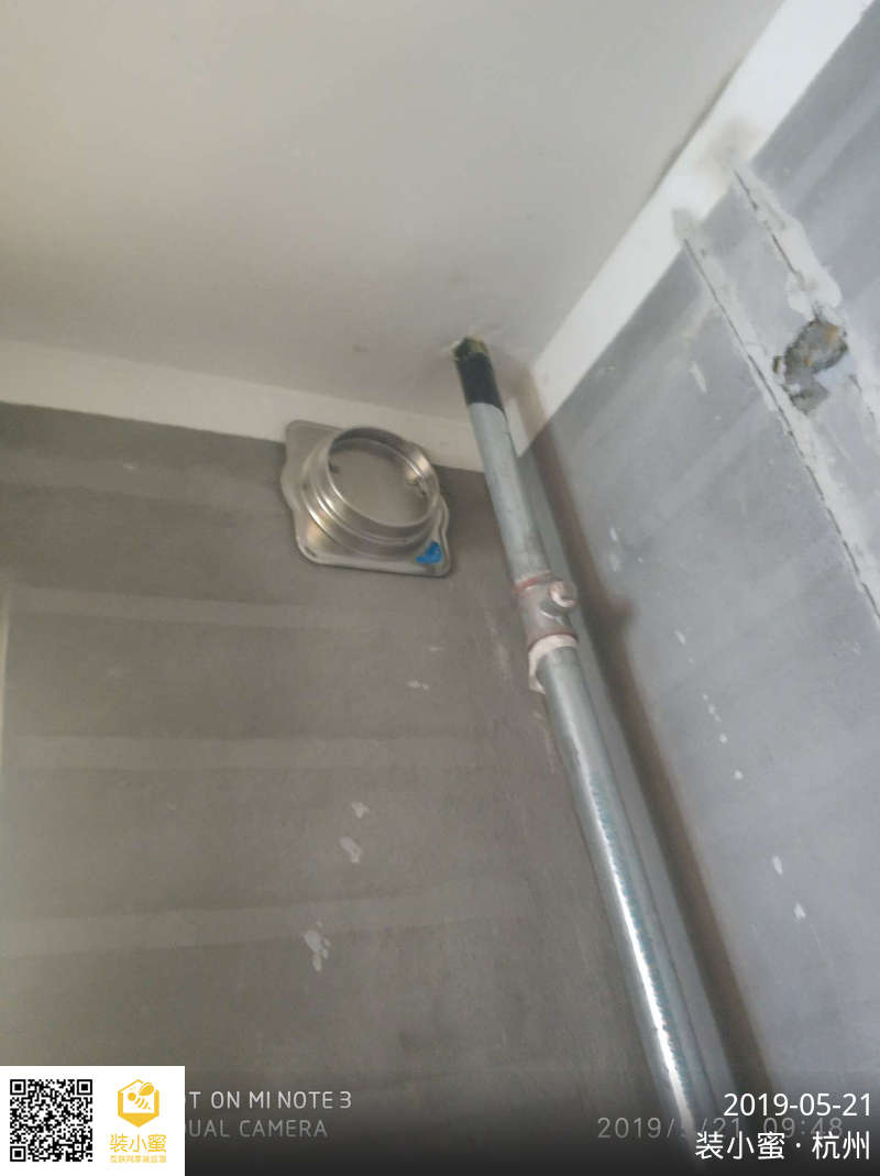

油烟机排烟管的位置已明确,可以实施
燃气热水器及排烟管位置已明确,可以实施
座便器安装位置及坑距已明确,可以实施
