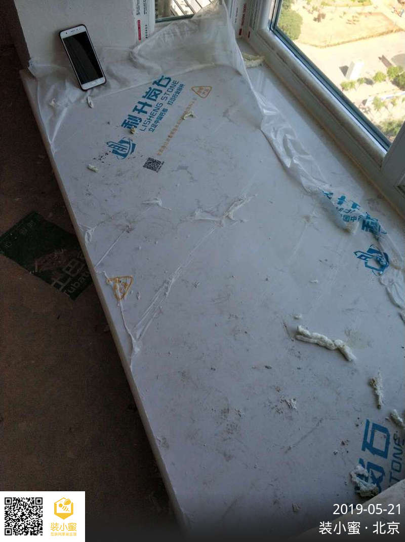

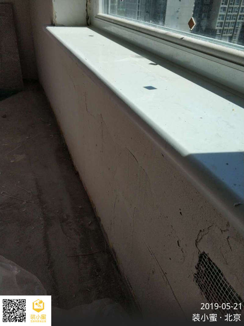

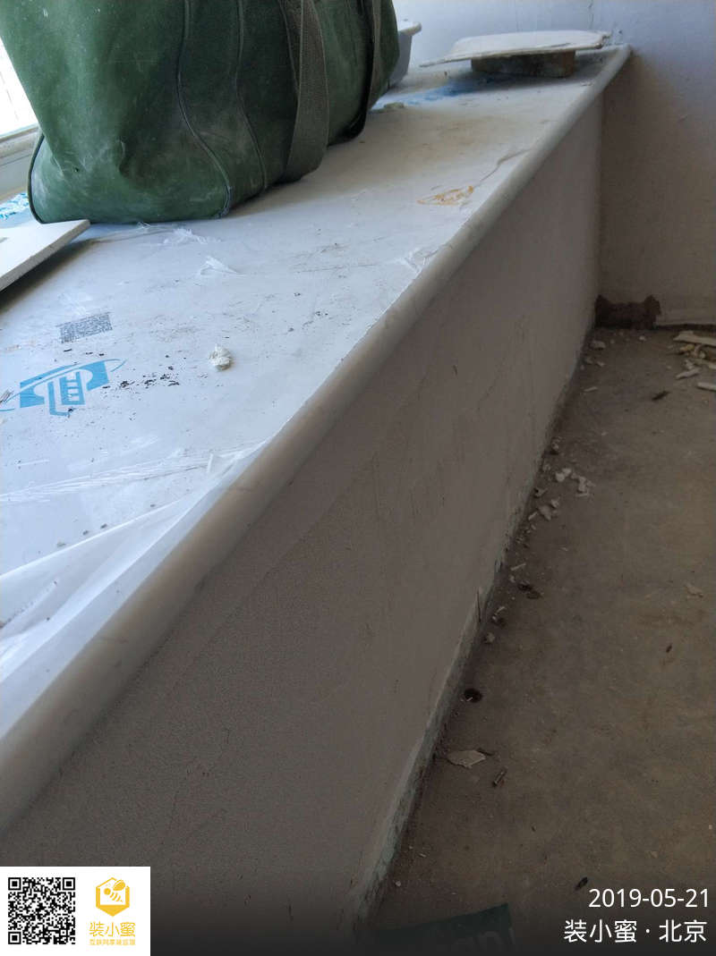

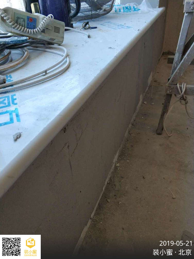

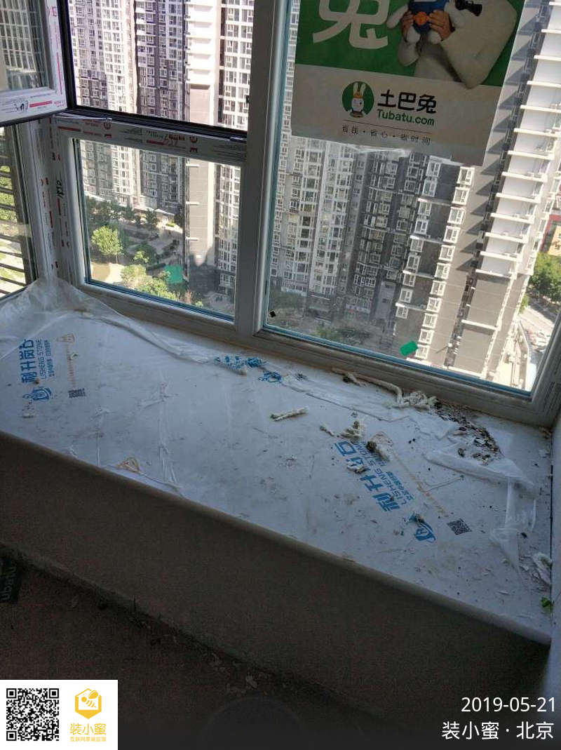

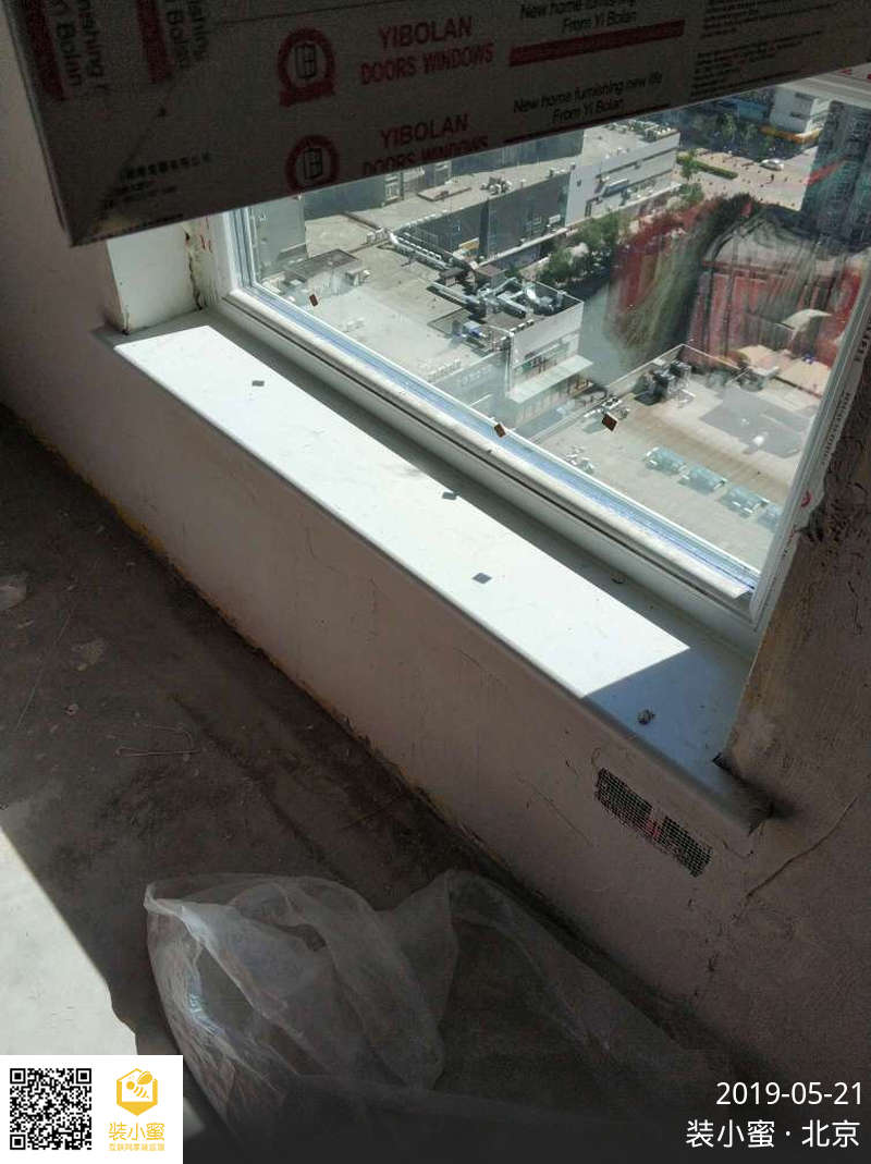

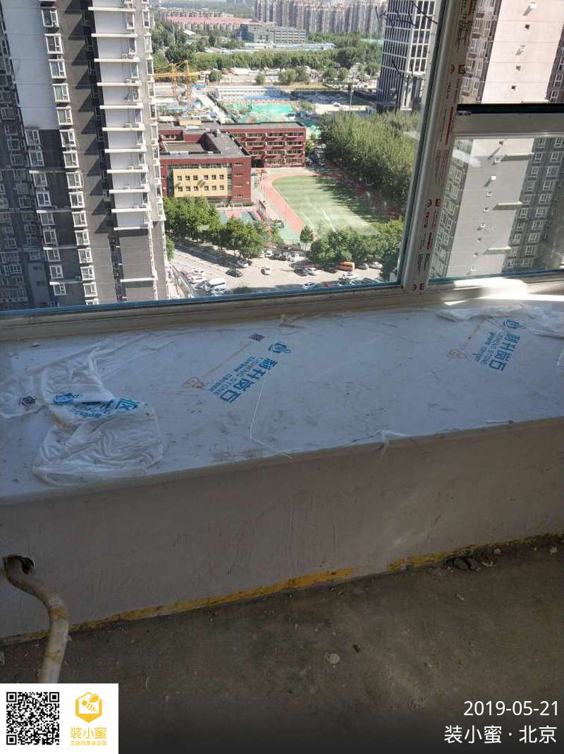

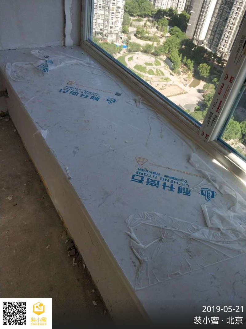

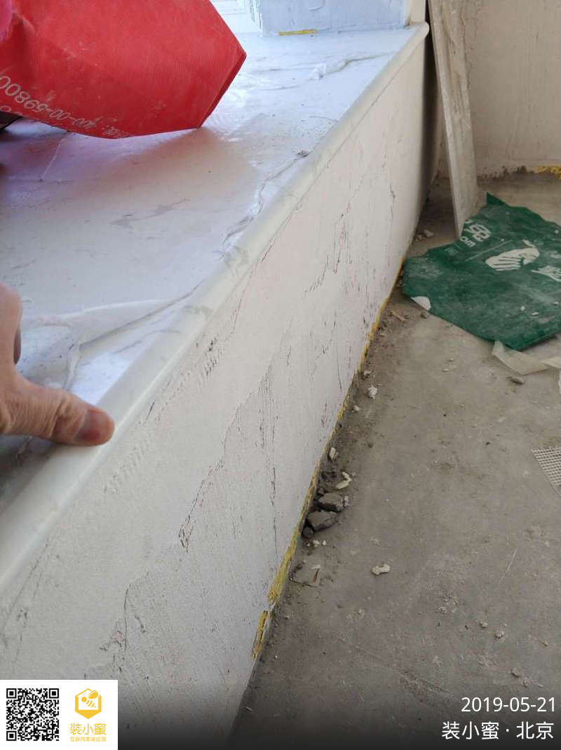

①主卧窗台石安装不平整,需调整。
②窗台石下口缝隙未填实,需加强。

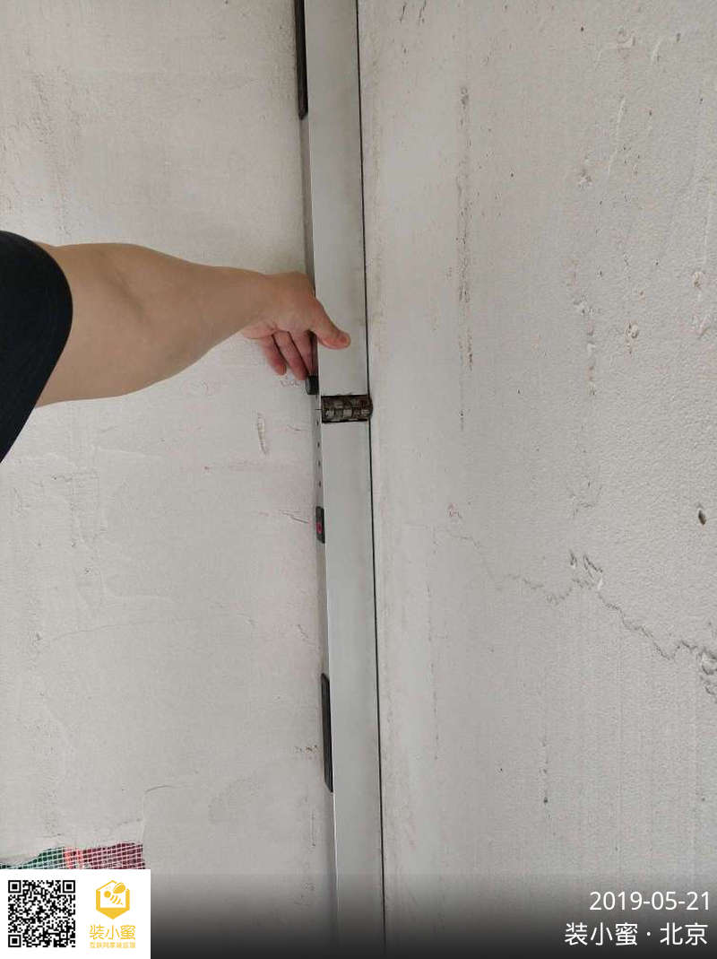

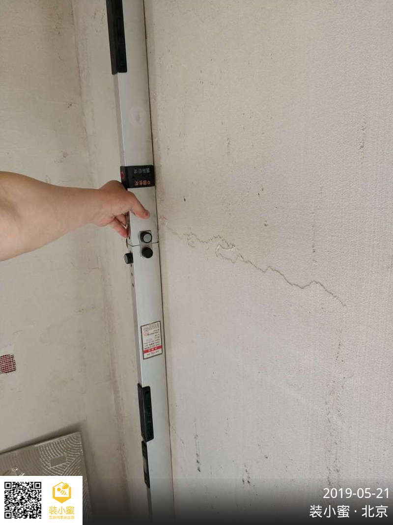

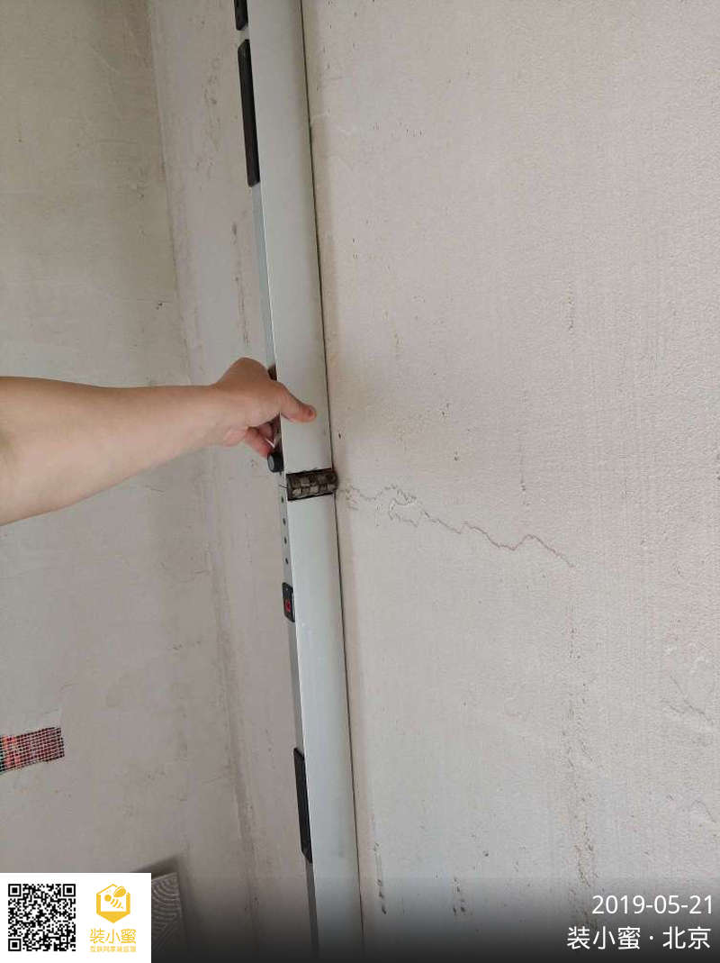

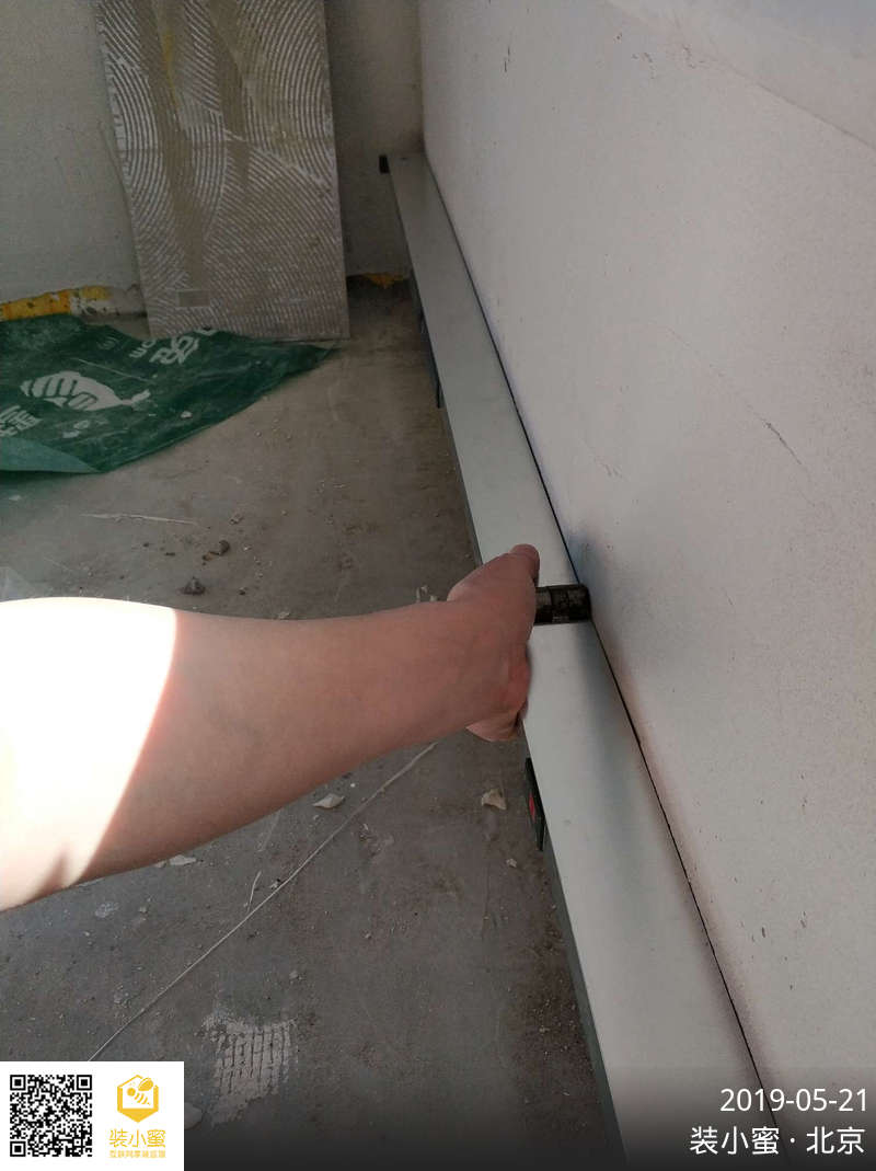

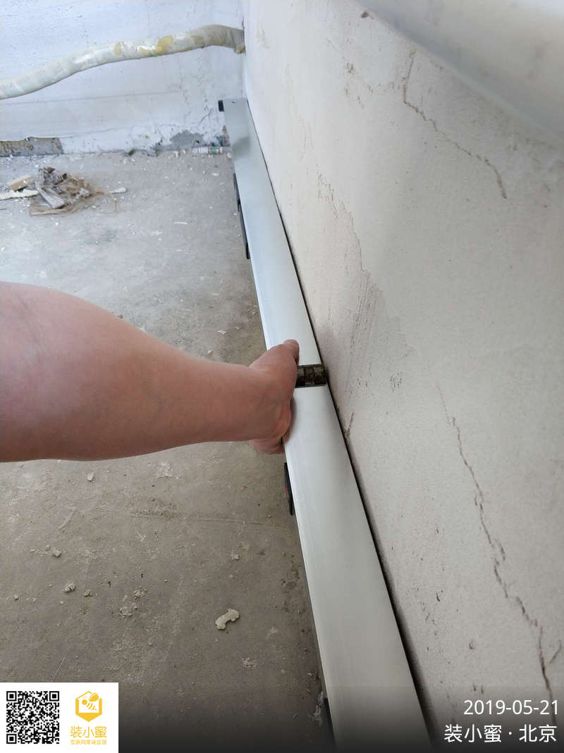

柜子摆放处需找垂平,防止后期柜子摆放时柜子与墙之间出现斜缝。具体注意事项已现场交待油工。

石材表面平整,拼接处理符合要求
窗台大理石下口已填实

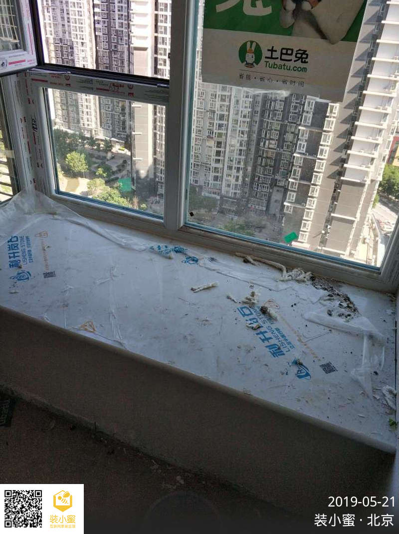

石材表面完整,无明显破损、缺陷
石材磨边光滑,加工符合设计要求
窗台石细部加工符合要求

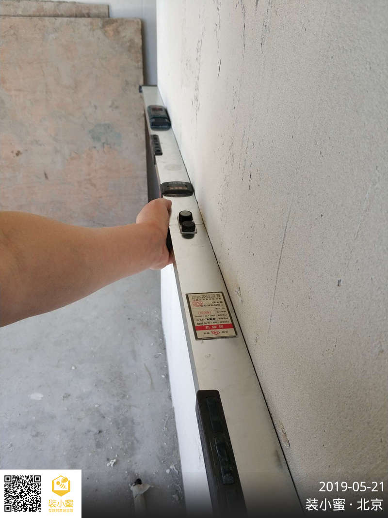

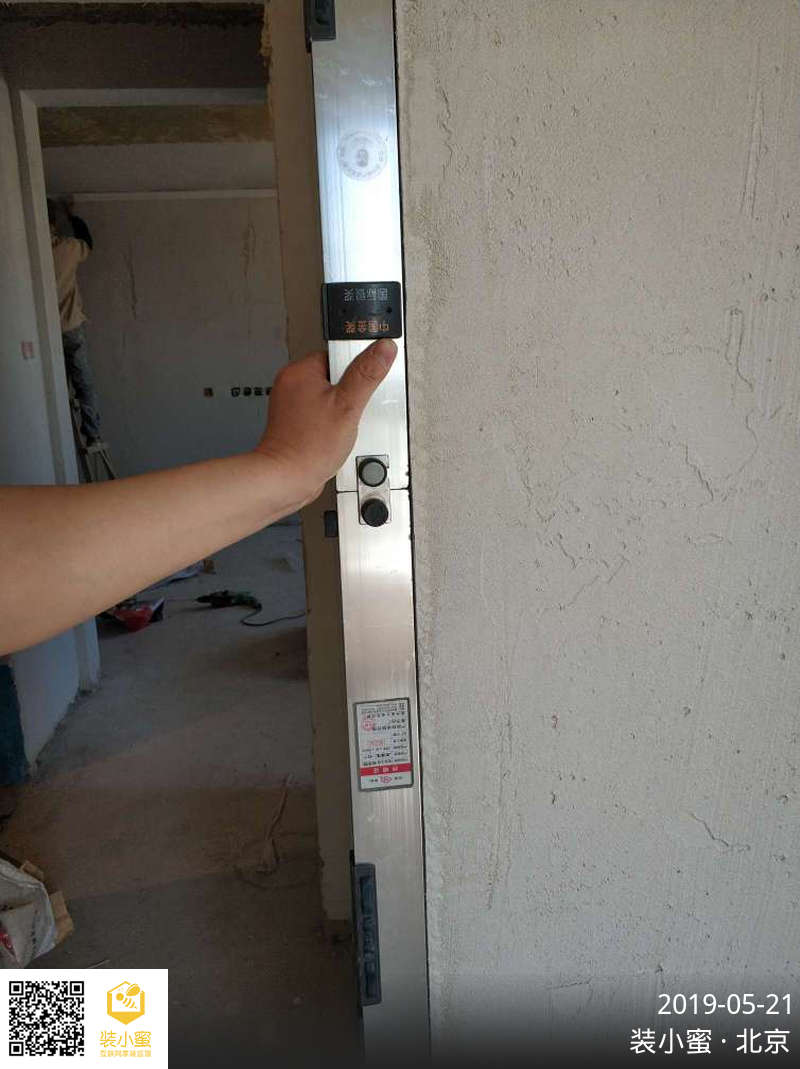

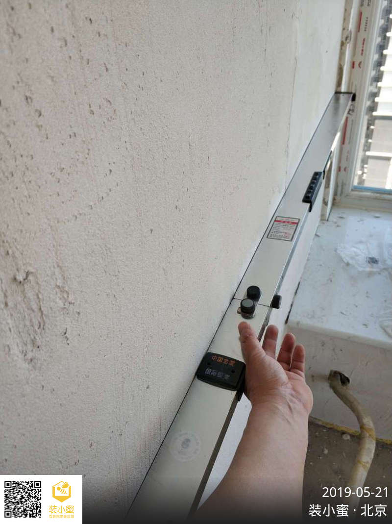

石膏(墙尼)找平平整检查,可进行下一道施工

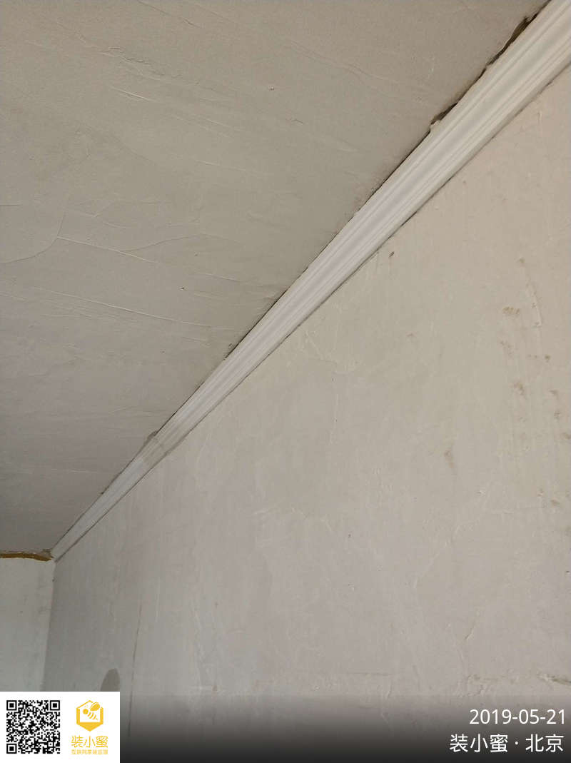

石膏线条安装牢固、平直
