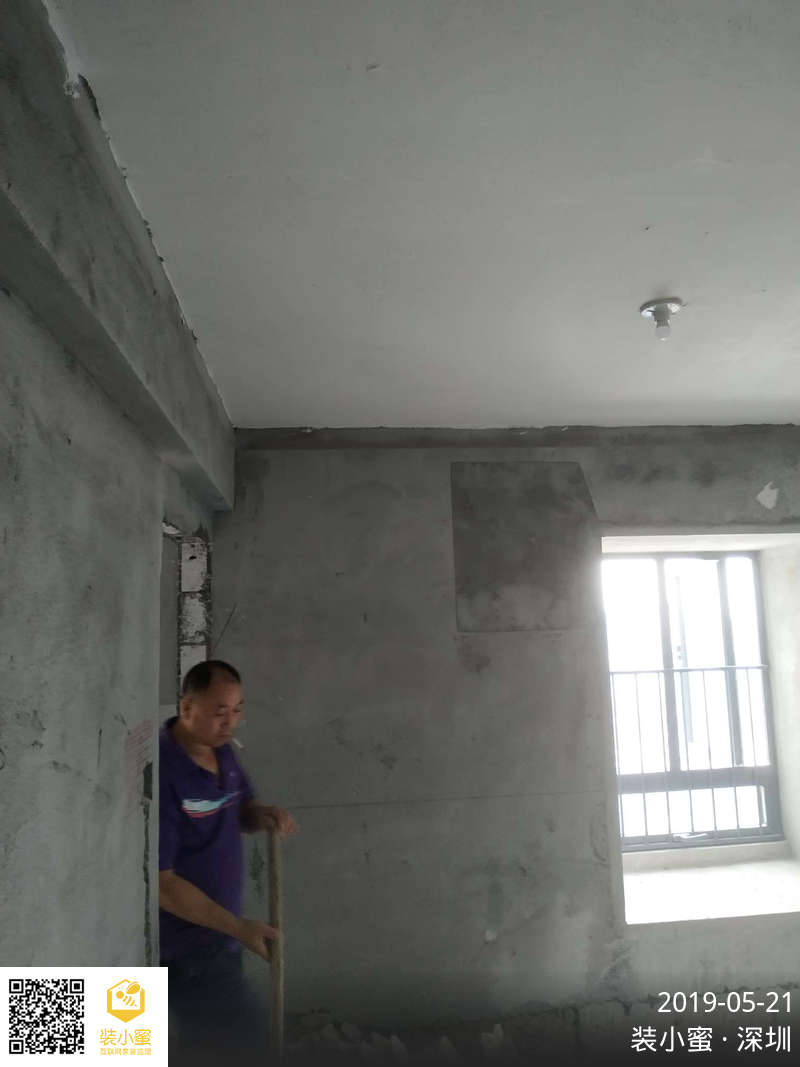

【深圳碧桂园领寓装修监理日志】2019年05月21日原房检查工作日志
施工阶段:已完工
监理老师:王有效
本次为【原房检查工作】是第1次上门
瓦工:2人

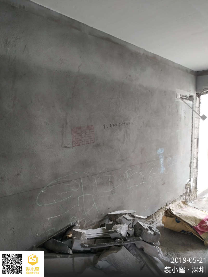

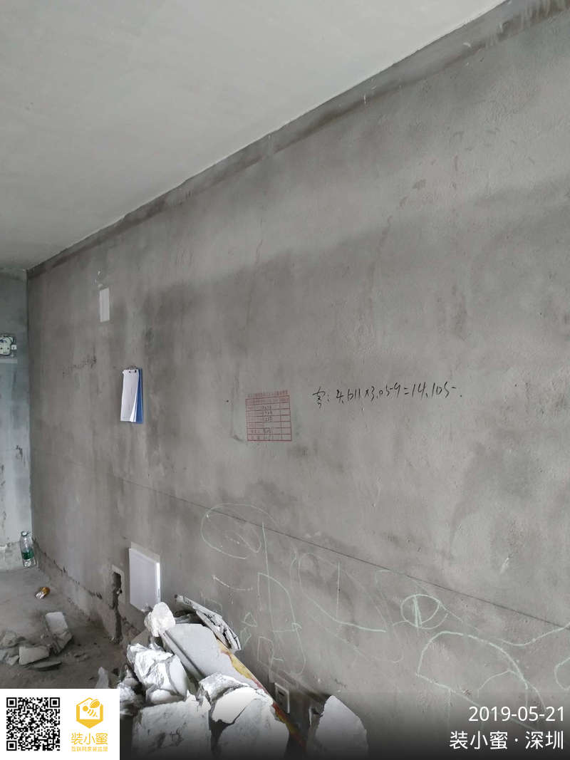

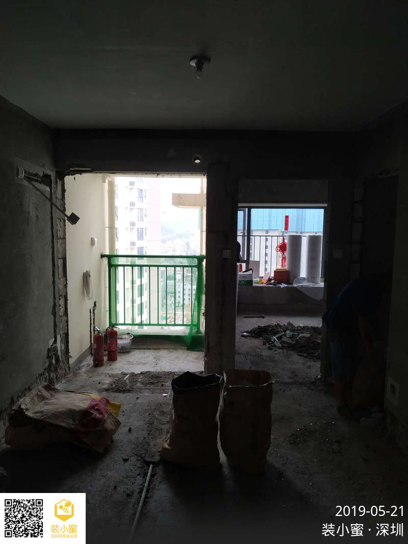

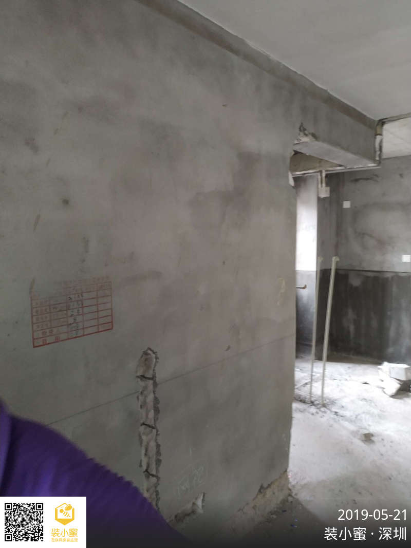

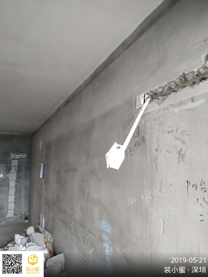

现场原房勘察 已施工拆除 进度正常

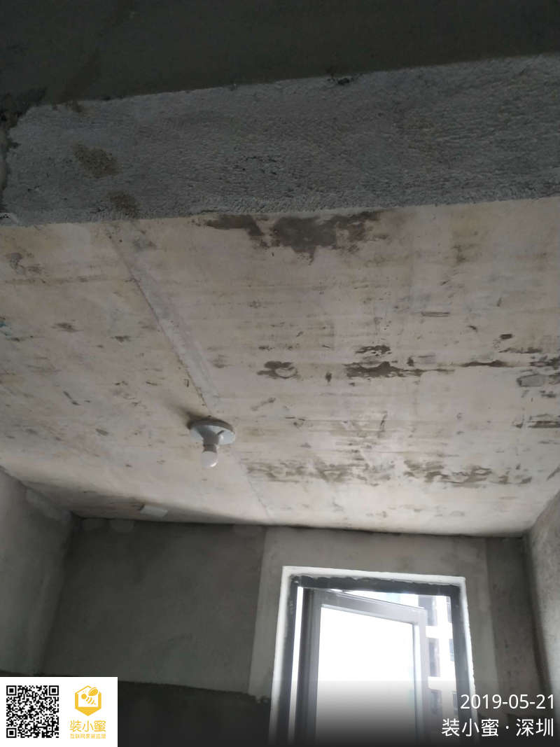

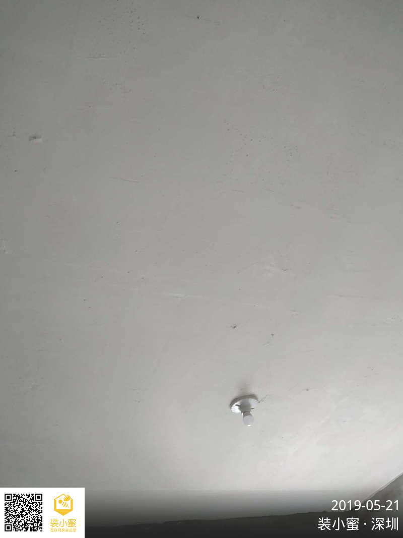

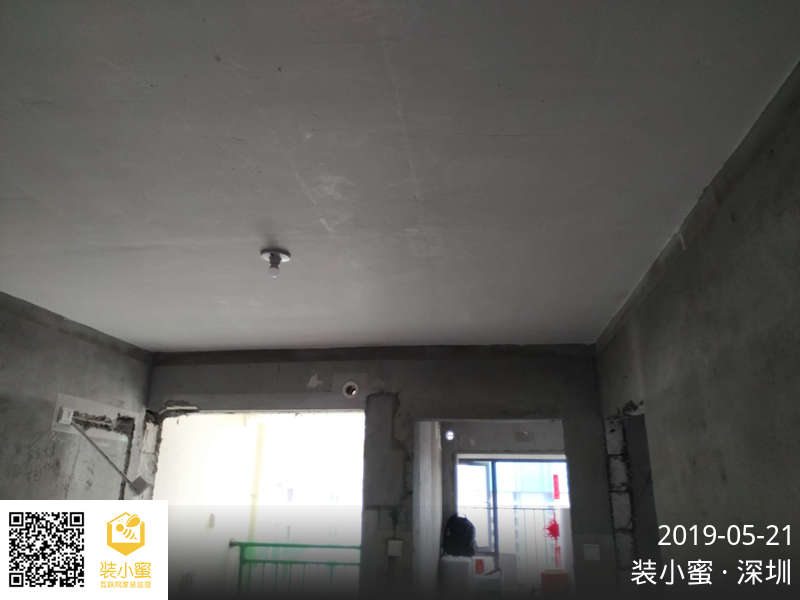

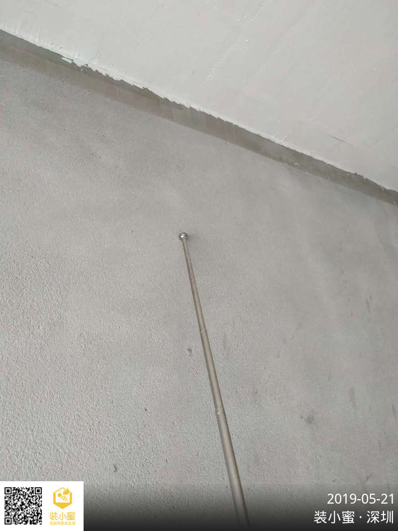

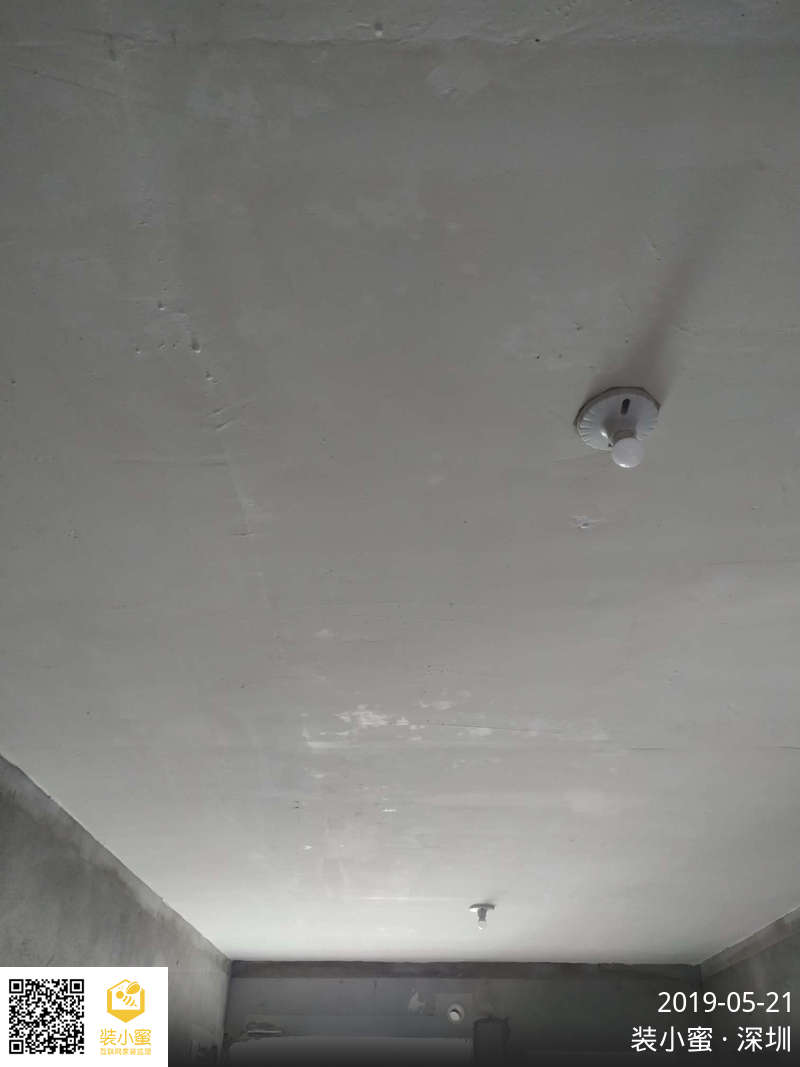

1.原顶天花多处平整误差 需处理

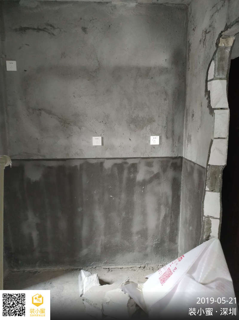

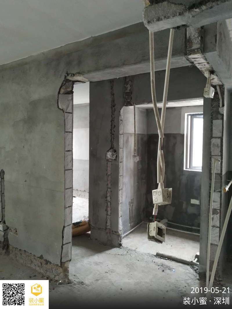

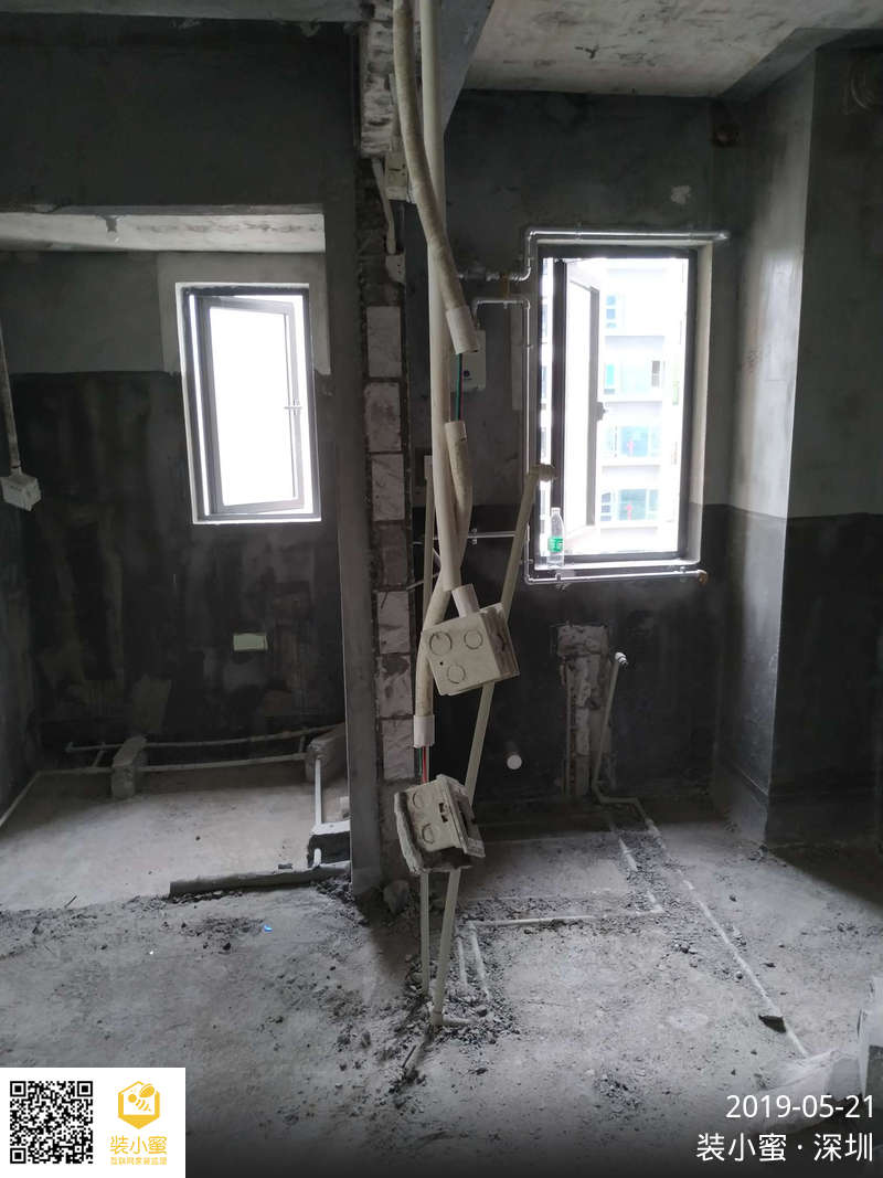

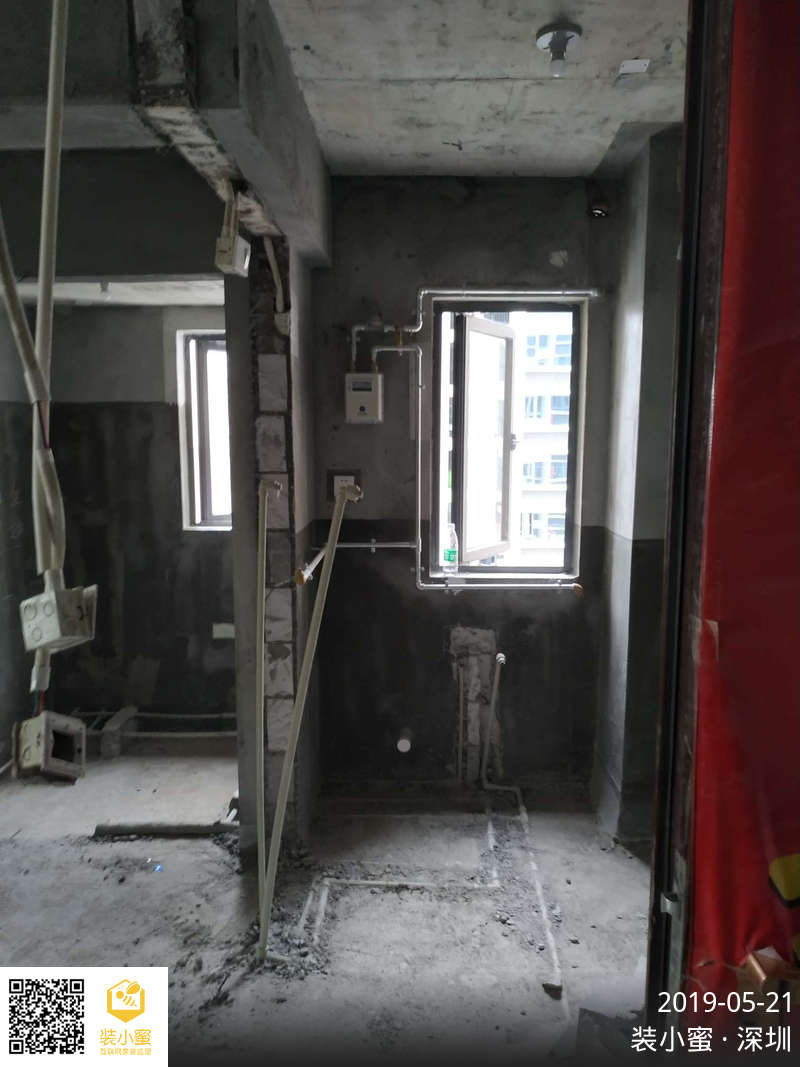

新墙墙体施工要求:
1.湿区新砌墙体底部应做150-200MM的混凝土防水带 与原墙体及梁底的接触面 应将原粉层凿除
2.新砌墙体应先拉线后砌墙 灰缝均匀饱满 上下错缝
3.新砌墙体顶部应使用沙砖斜砌支撑 新设门洞必须采用房梁加固 粉刷之前 将原墙粉刷层凿除120-150MM宽 在新旧墙连接处 铺上钢丝网加固

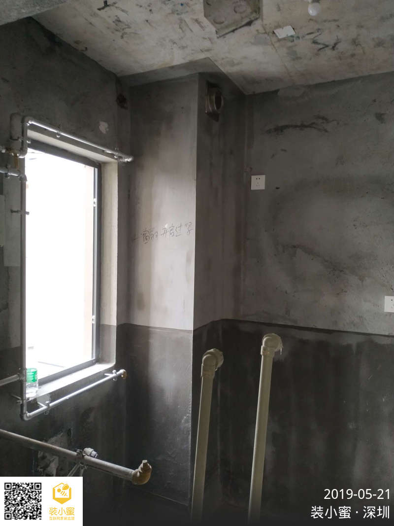

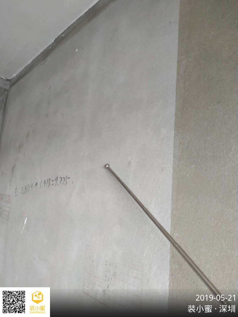

顶面表面经目测,无明显不平整现象
符合标准:28项
顶面表面经目测,无明显开裂现象

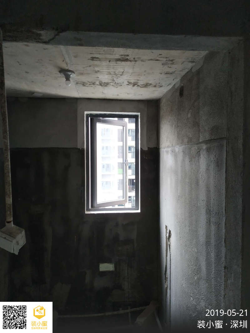

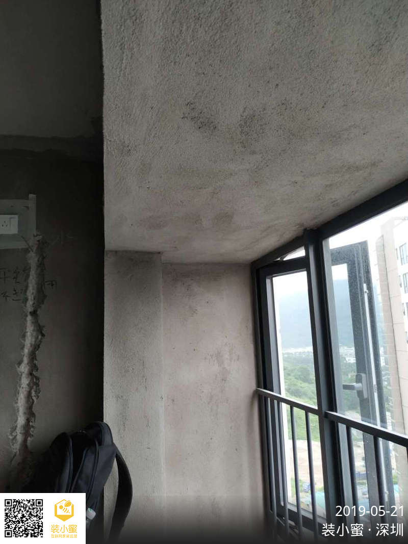

经内部观察,顶面无渗漏现象
经内部观察,墙面无渗漏现象
墙体腻子表面牢固,平整
原装修时没有拆除承重墙体的现象

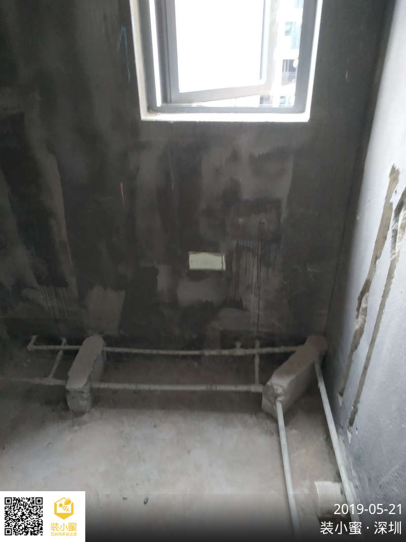

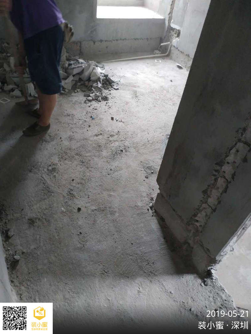

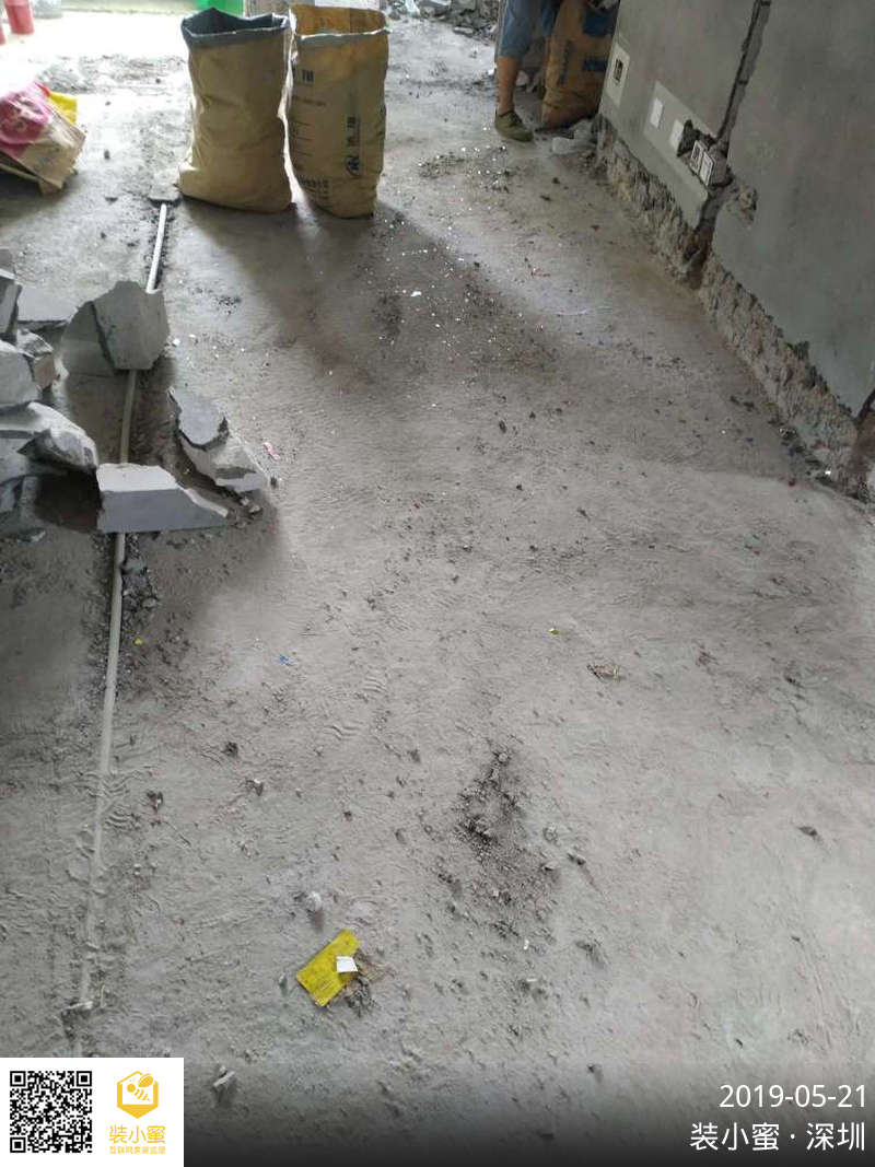

地面基层无空鼓开裂现象

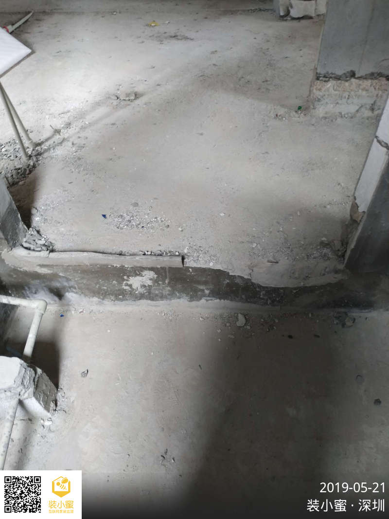

地面基层牢固,无起沙现象

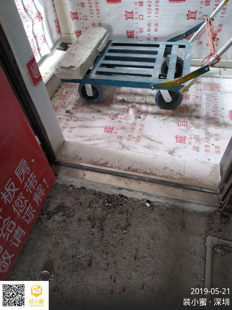

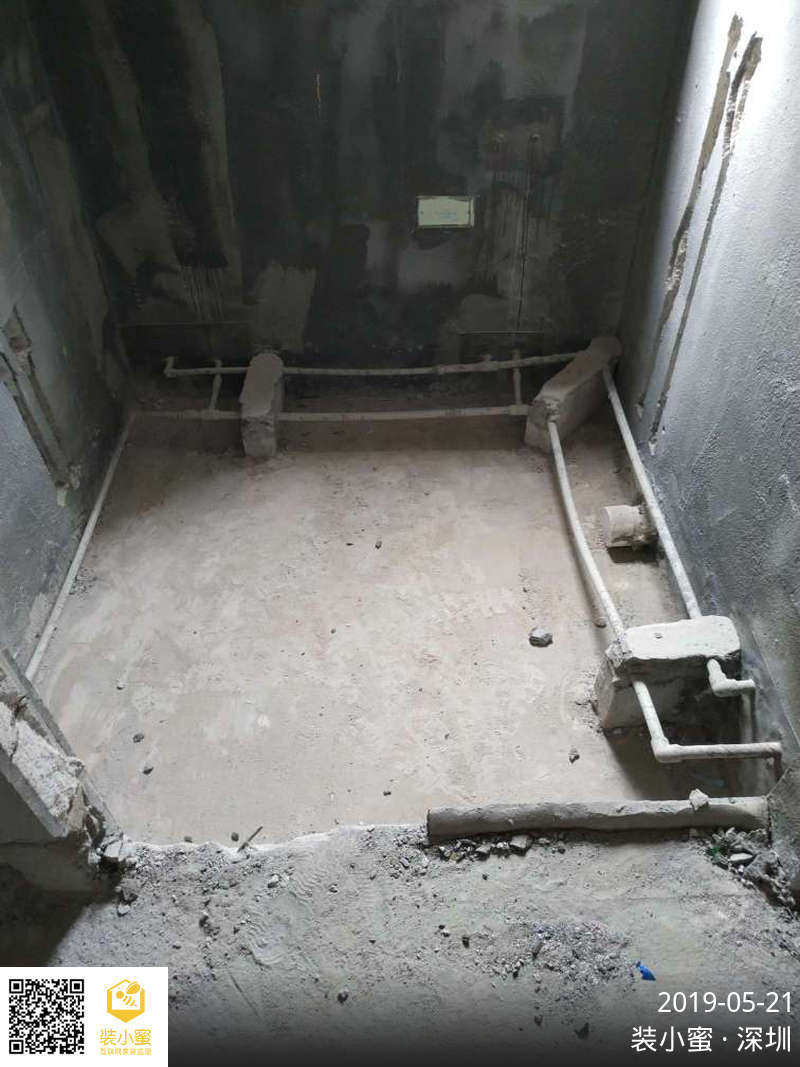

厨房、卫生间地面已低于外区域地面

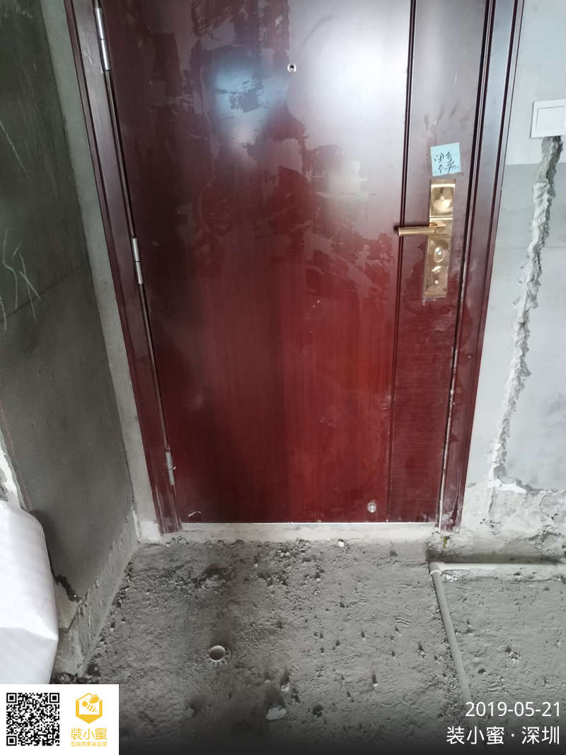

防盗门安装牢固
门槛高度符合地面铺设高度要求

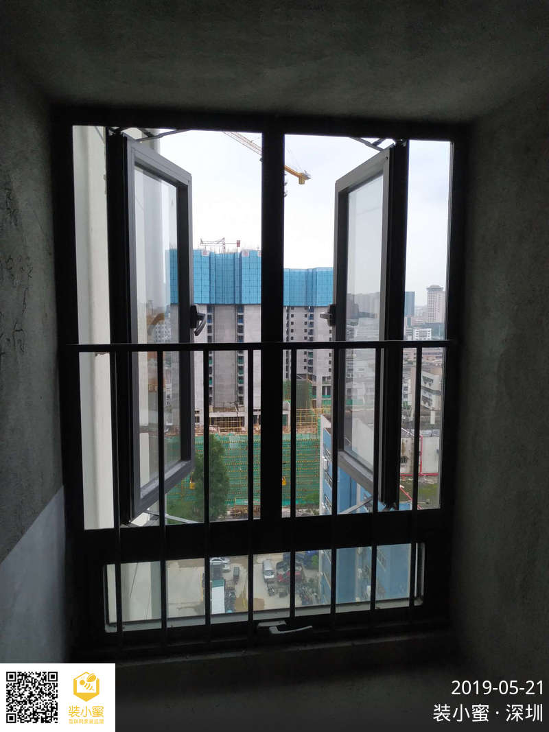

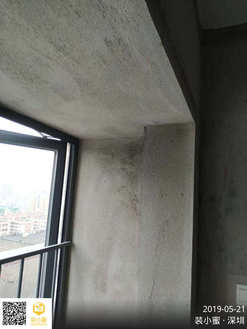

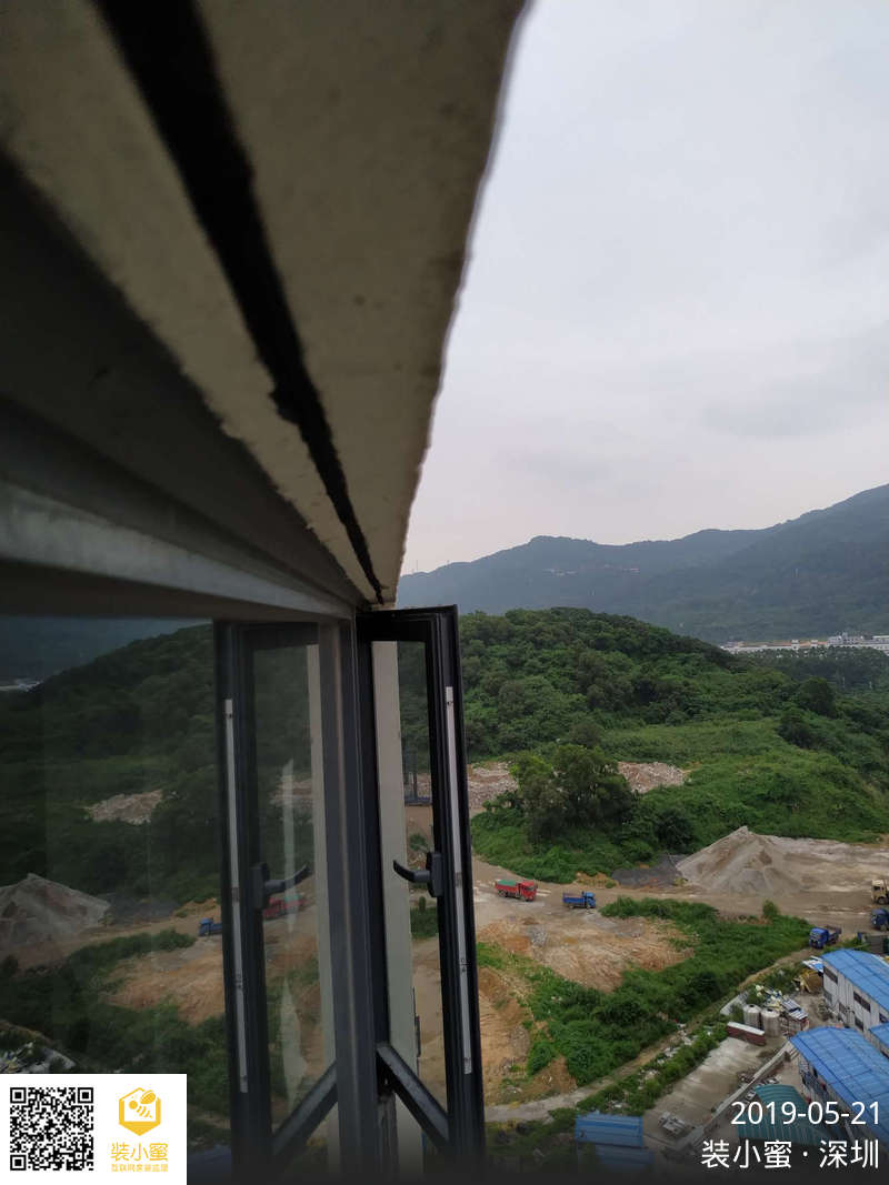

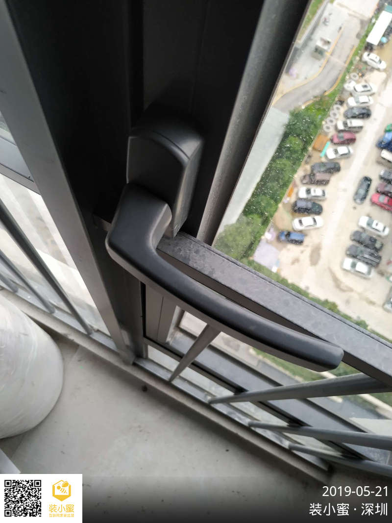

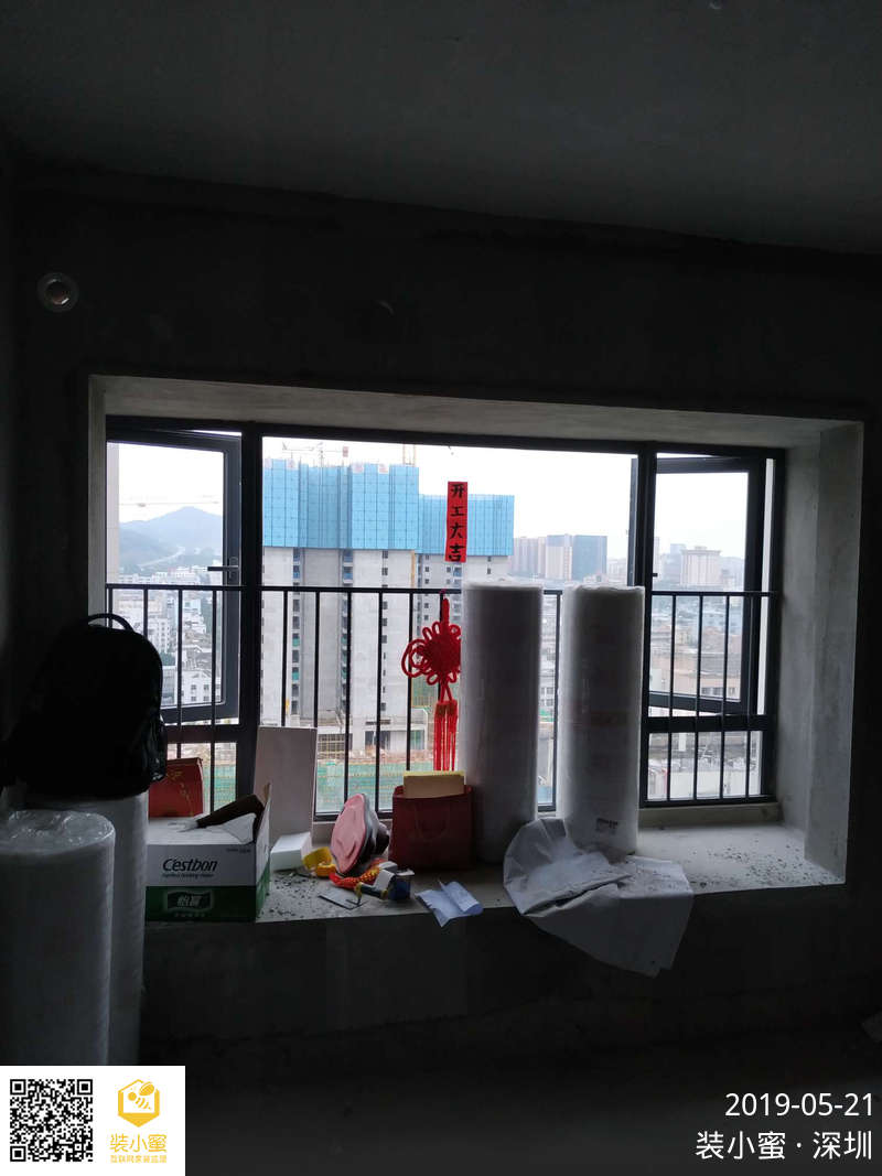

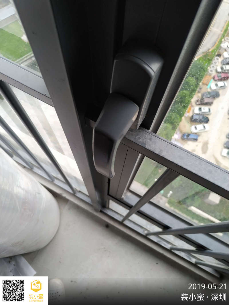

原窗窗框、窗户(玻璃)完好,操作正常
原门窗开启、锁止正常,把手完整
经内部观察,窗角无渗漏现象

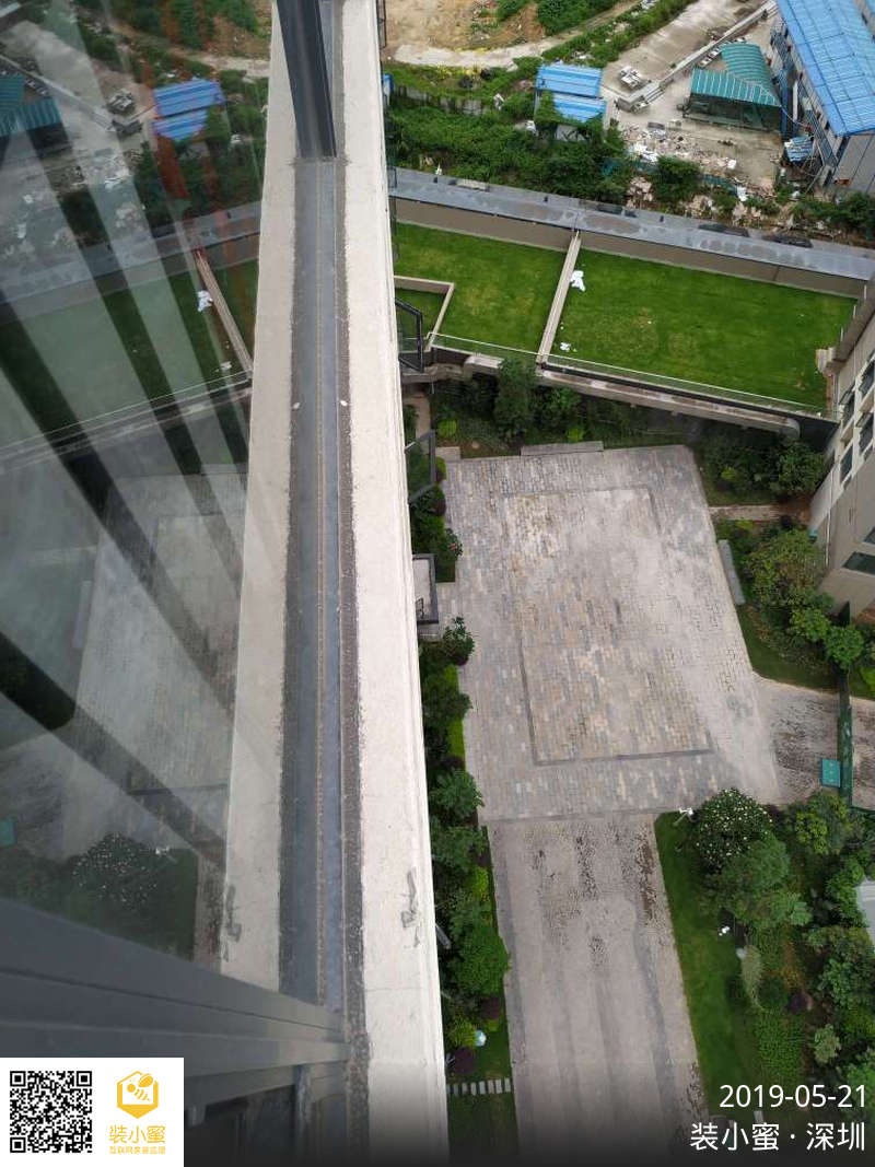

窗户外侧滴水线完好

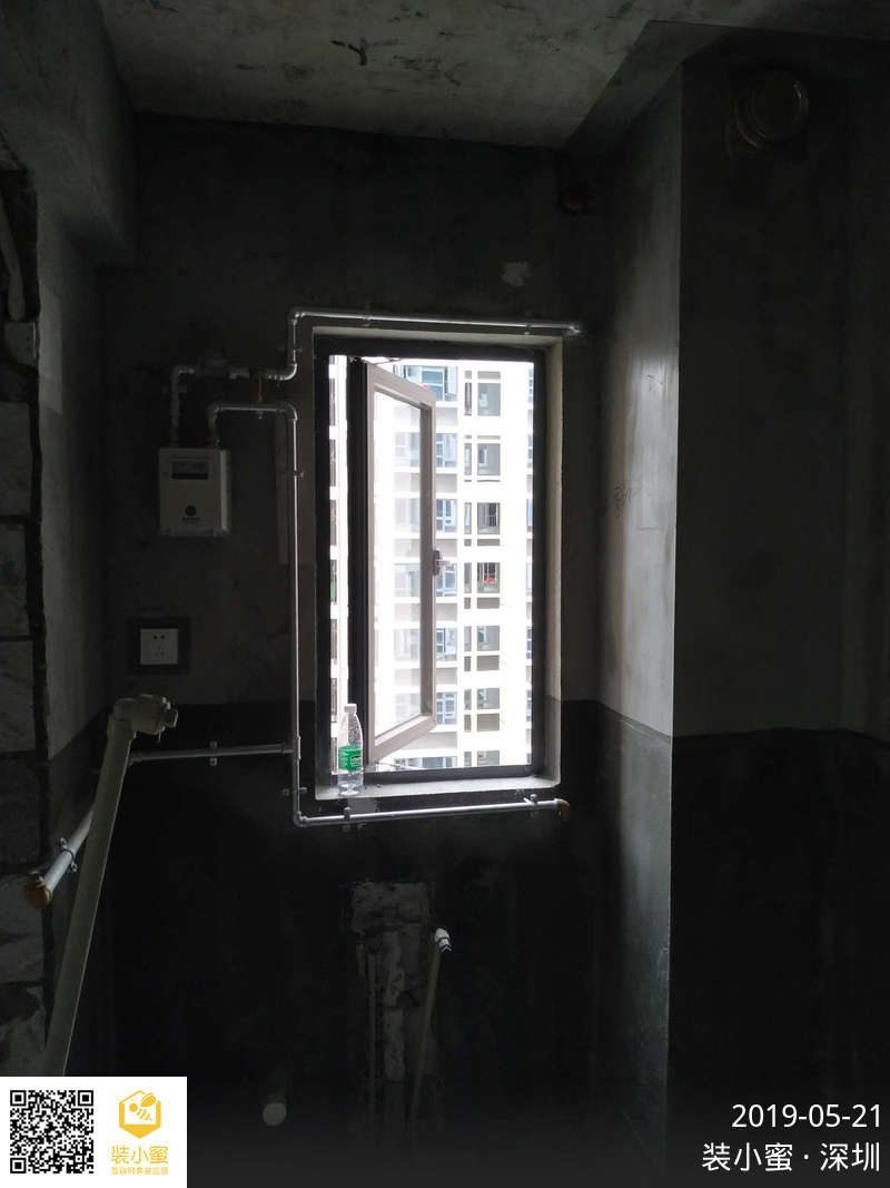

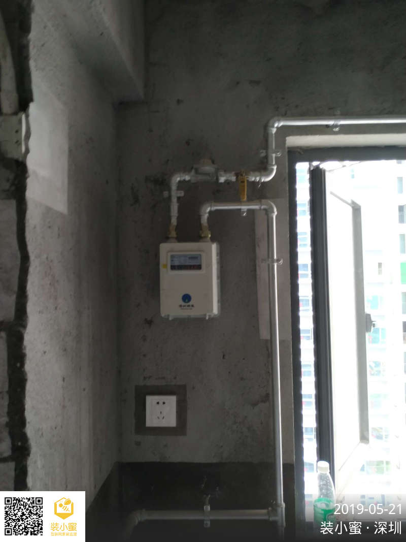

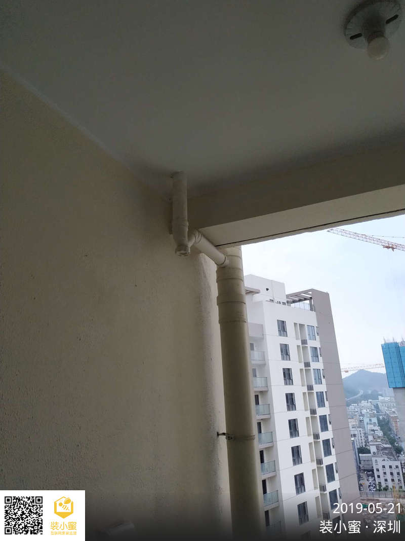

建筑水表、燃气设备配备正常
本建筑已经进行雨污分流排水

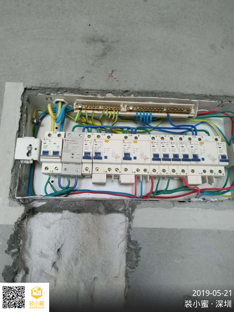

等电位装置原建筑已配备

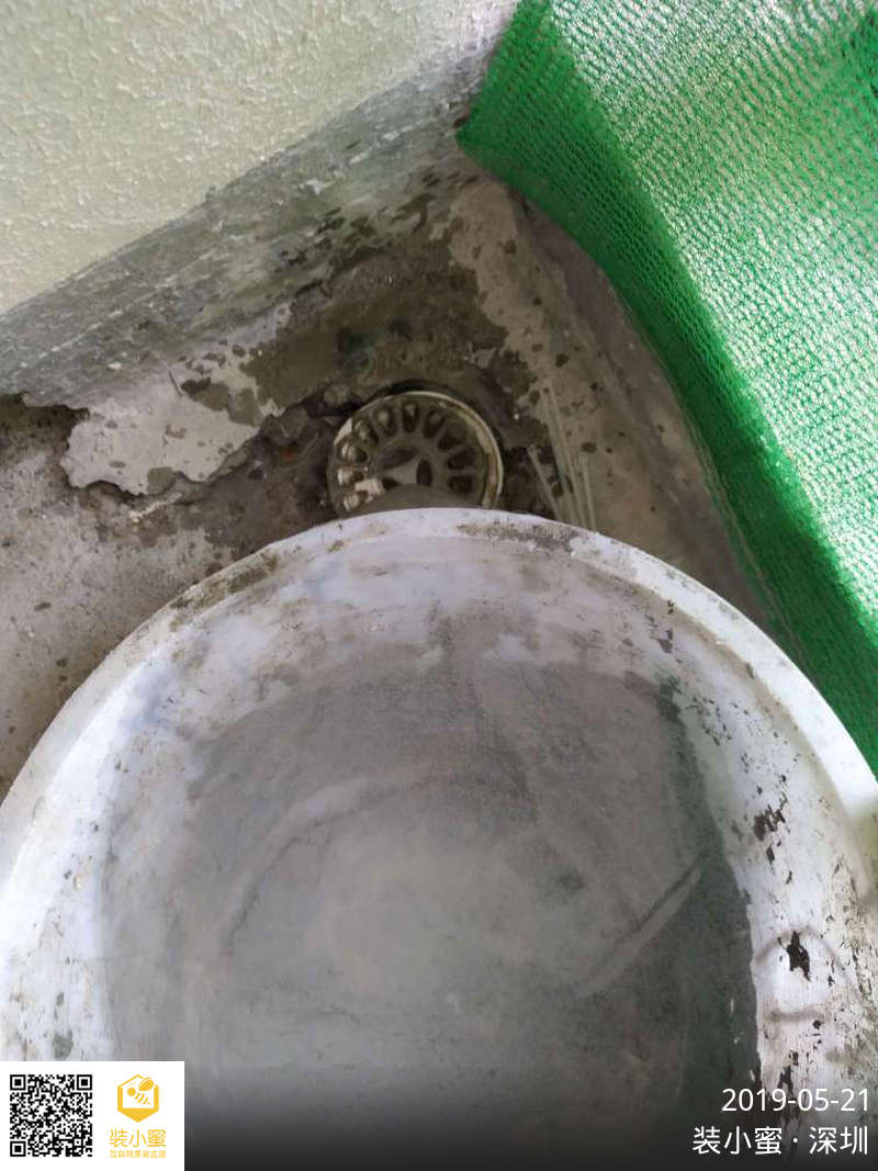

经内部观察,厨卫顶面无渗漏现象

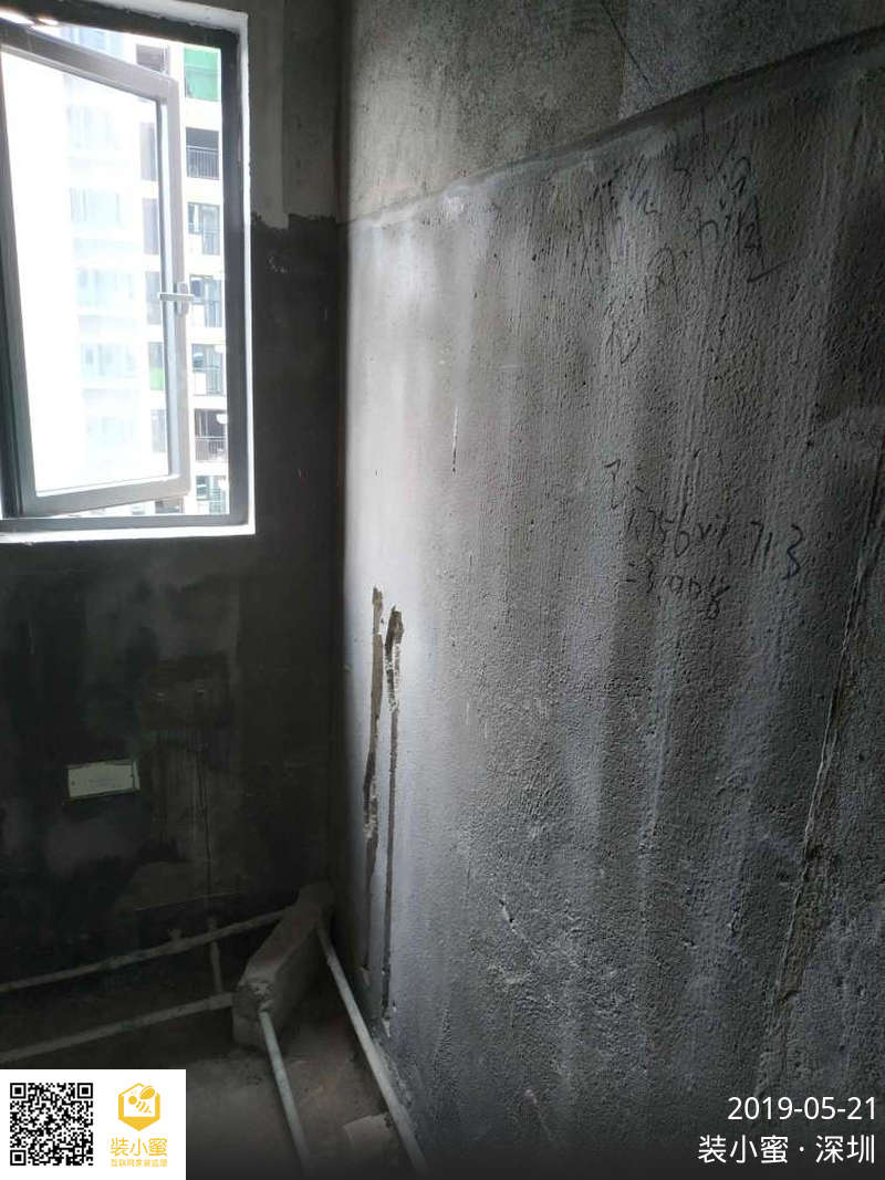

卫生间墙面防水建筑时已涂刷
卫生间墙面表面牢固,可以贴砖
厨房墙面表面牢固,可以贴砖
厨房烟道管壁牢固,可以贴砖
原装修时没有改动排水排污管道
本装修不存在区域改动的情况
