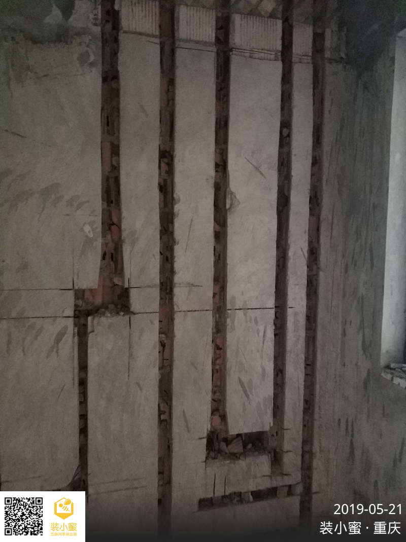

墙体拆除和水电开槽项目已完成。
1、上次工作检查的问题部分已处理。
2、客厅电视墙左边位置插座比图纸上少一个,需确定。
3、原地漏未做好保护,建议告知施工方处理。
4、生活阳台与景观阳台需贴砖的墙面外墙漆未铲除,建议告知施工方处理。
5、生活阳台开关位置离门边太远,使用不方便,需调整。
6、客厅电视墙空鼓问题还有一块没有处理,建议告知物业处理。
7、主卧室电视墙插座位置有钢筋裸露,需告知施工方进行防锈绝缘处理。
8、现场未配置灭火器和临时用电箱,需告知施工方配置。
由于现场无施工方的人员,以上问题需您转达告知,谢谢!

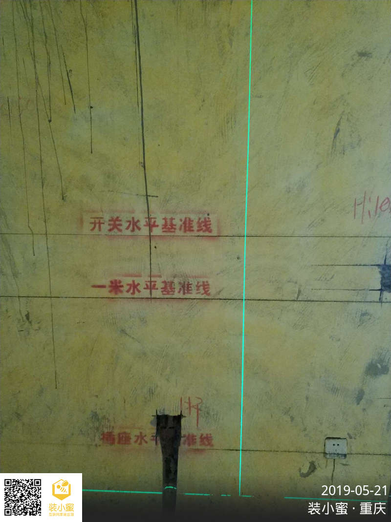

水平标准线已弹,水平检测正确
开关高度及定位线已弹,高度检测正确
插座高度及定位线已弹,高度检测正确

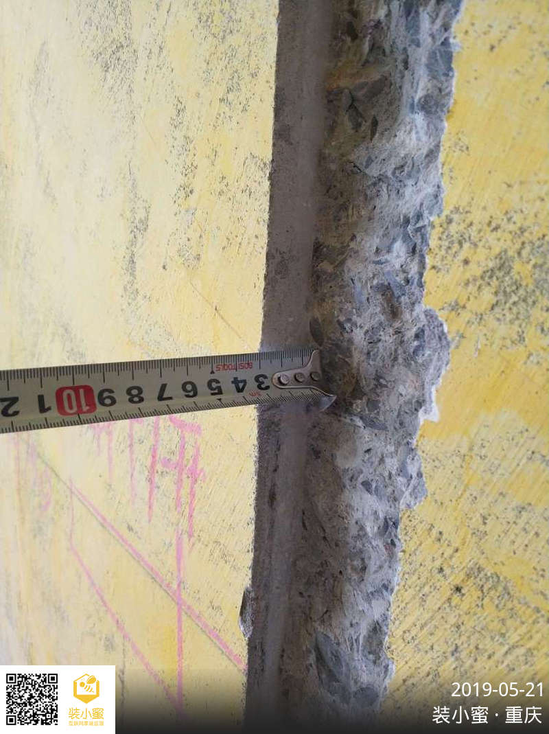

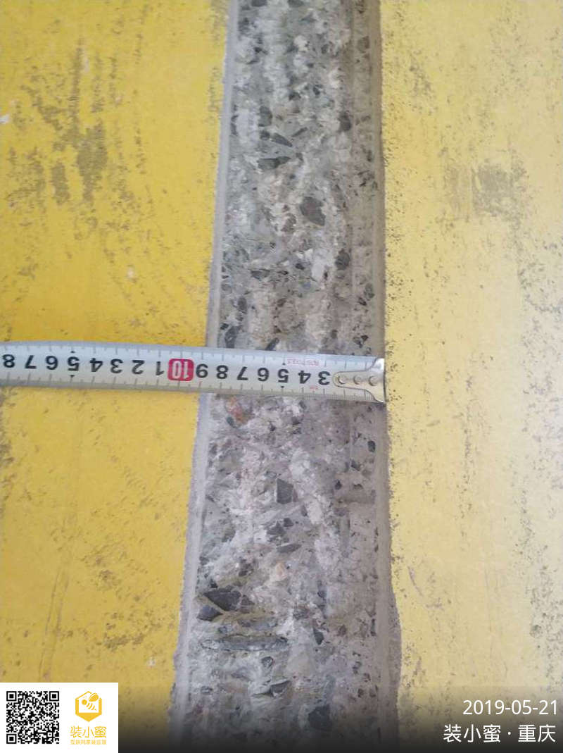

开槽平直,符合要求
开槽宽度与深度符合要求
