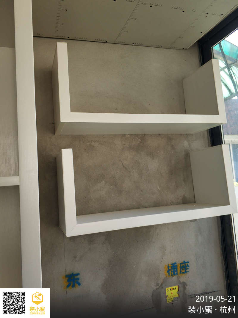

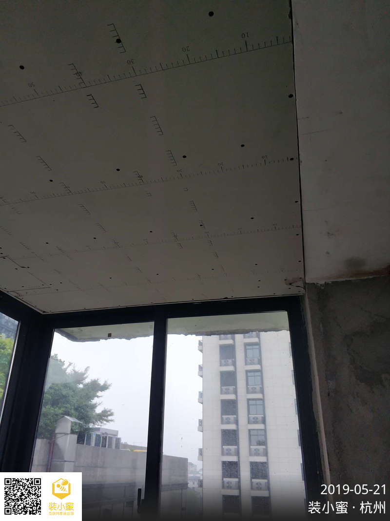

4.石膏板部分表面整洁无瑕疵,安装结实,阴阳角平直,留缝五毫米左右符合规范。干壁钉间距二十公分以内,钉帽进板面深度合理板面无明显破损,符合规范。无十字拼缝,木饰面部分安装平整,横平竖直,表面整洁无瑕疵;柜子侧板层板交接严丝合缝。

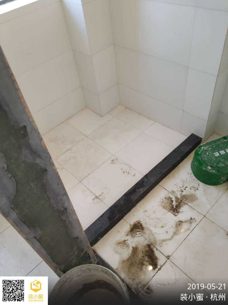

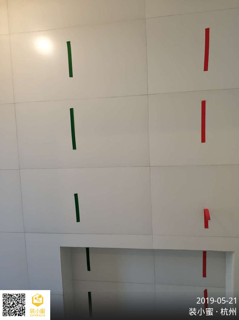

5.墙地砖面平整,无明显偏差,花纹一致,磨边光滑,阴阳角平直,湿区坡度合理,干区无坡度,需整改。
1.厨房地面砖两处空鼓,需要处理

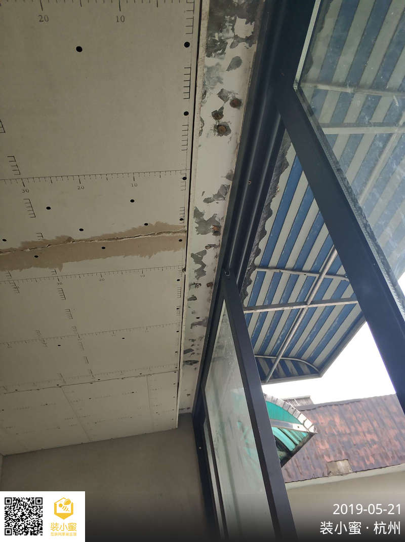

4.顶面原腻子应铲除干净后再重新批找平腻子,顶面裂纹处应做防开裂加固处理

6卫生间地面砖干区无坡度,需要处理

1:石膏板面干壁钉、木线条钉眼的防锈处理。
2:新老墙交接、线槽开槽处的防裂加强处理。

卫生间干区地面砖坡度符合要求
木基层板表面平整、牢固
木基层板表面平整、牢固
木基层板固定牢固
湿区地面砖坡度符合要求
