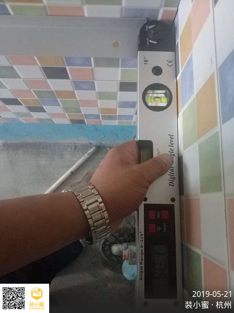

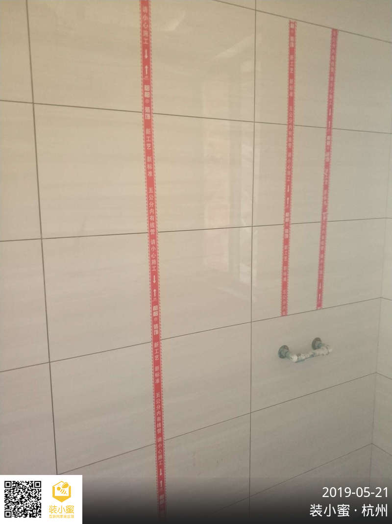

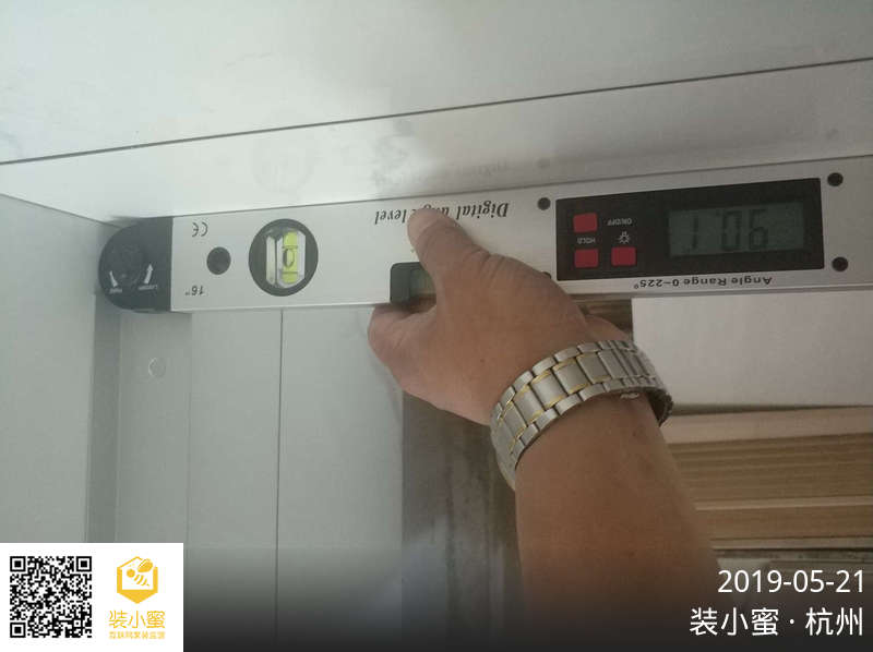

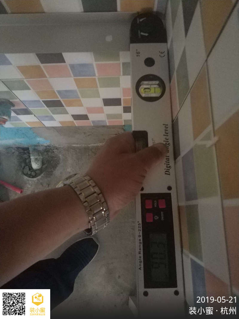

本次为泥木基础巡检,是第5次上门
客户:1人

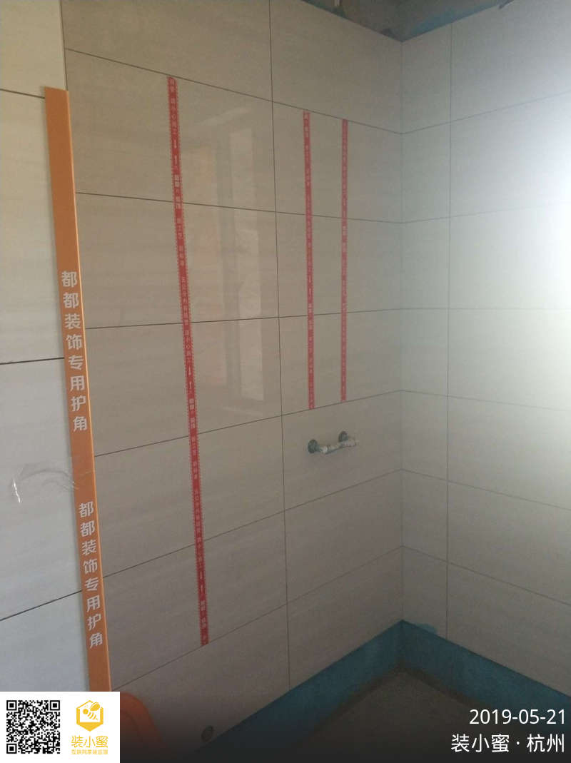

进度偏慢需要调整,现场泥工墙面砖基本已完成,木工材料客户自己买的,已进场。

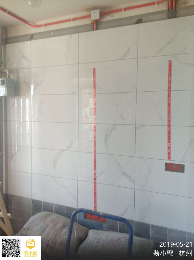

1.客厅到主卫一个电线穿梁孔未用发泡剂填实,需要填实。

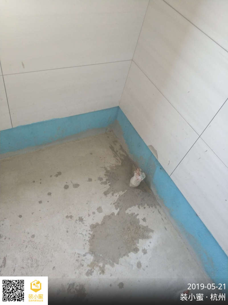

2.主卫干区做柜子区域没做刷防水,后期做柜子需要加防潮纸。
3.主卫镜上灯电源线未做软管保护,需要做好软管保护。

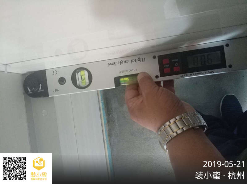

木工吊顶固定时需要用电锤打孔,不允许用钢钉抢直接钉。
煤气表已安装需要做一下保护。
