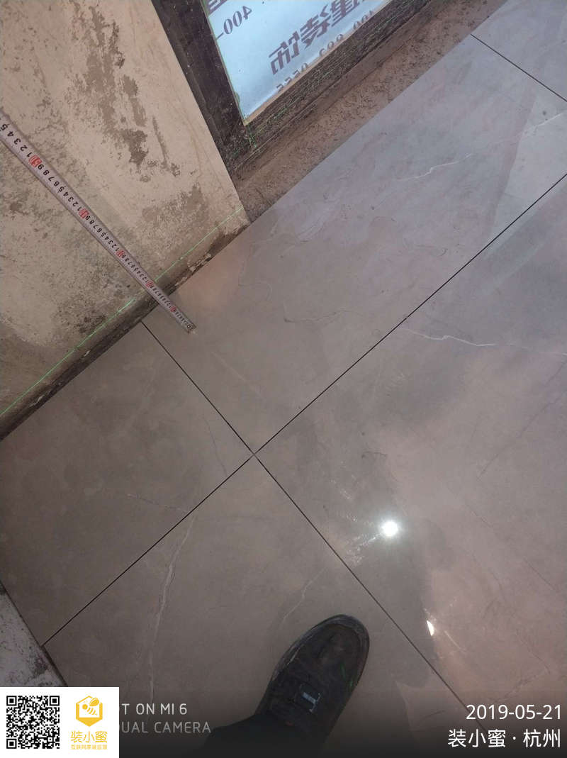

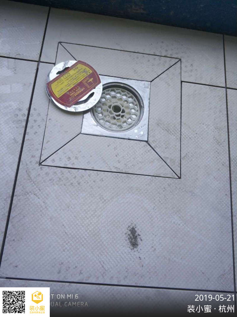

客餐厅阳台卫生间地砖、厨卫间阳台墙砖,已铺贴完成。
本次木工交底工作。

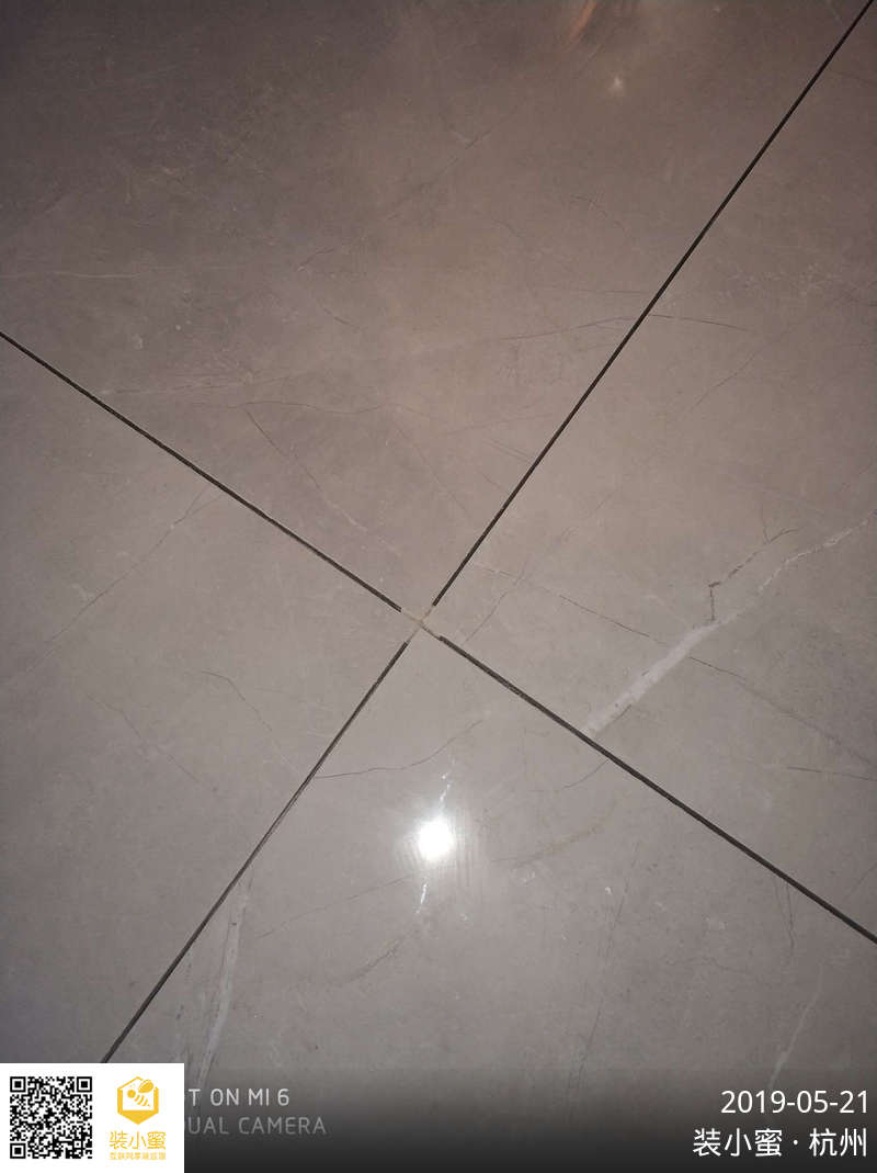

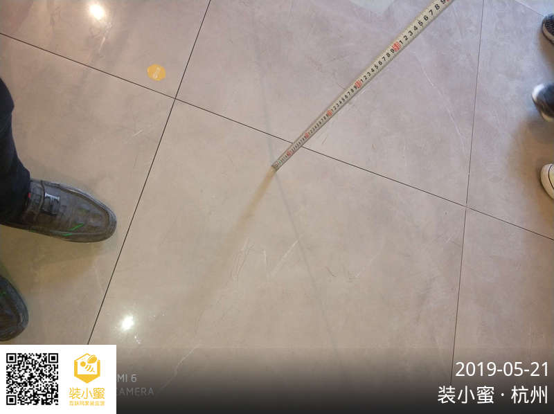

地砖多处对缝位置有星点空鼓,已做标记,可做灌浆处理。

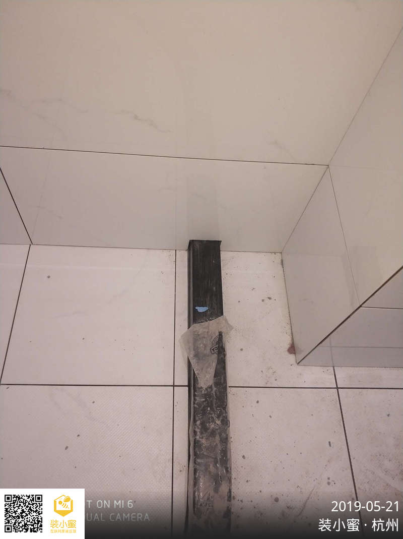

卫生间门槛石未铺贴,建议做湿铺,铺贴前,底部干砂浆清理,做防水处理。

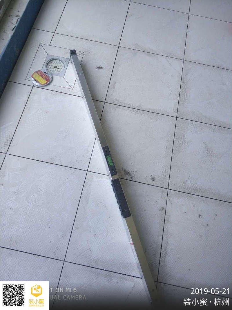

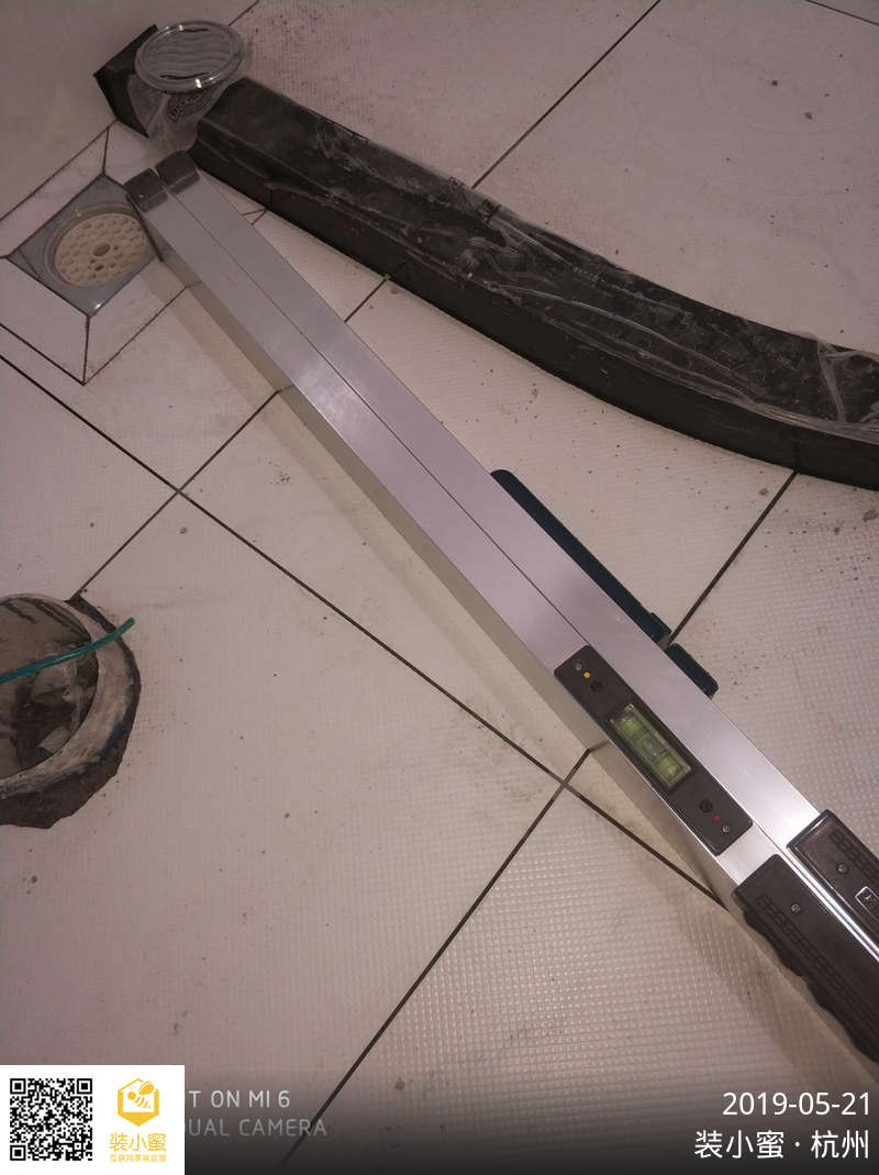

地面砖(石)铺贴平整,符合要求
湿区地面砖坡度符合要求
卫生间干区地面砖坡度符合要求
淋浴房挡水条与安装符合要求
