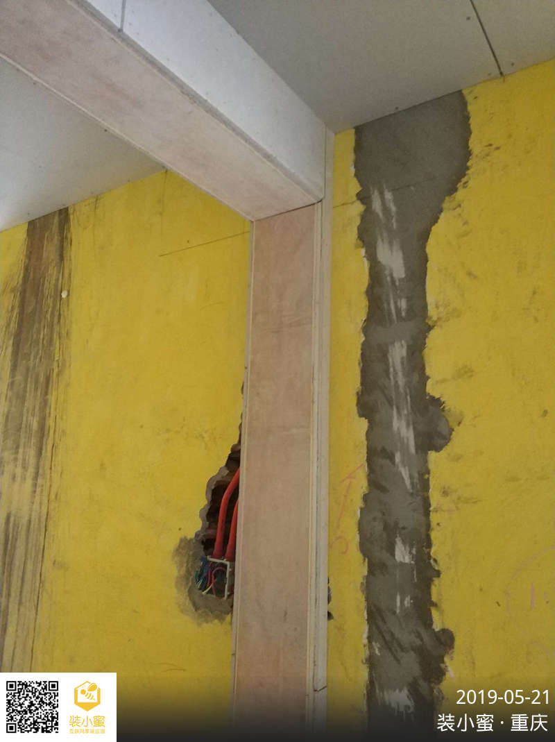

木工吊顶已完成。
1.复盘上次无隐患可查。
2.木工吊顶客厅窗帘盒内石膏板,需要加自攻螺丝固定。
3.客厅空调风口非整板切割,客户通过。
4.厨房生活阳台石膏板包立管处,采用外墙漆涂刷。已现场告知客户及施工方,三方沟通通过。
5.后期瓦工次卫分水器箱体周围需要填补完整,再涂刷防水处理。两卫生间防水涂刷至顶部,厨房涂刷高1000mm左右。地面先做简单找平处理,涂刷一次防水,后期做闭水蓄水试验之前,需要涂刷两次。
6.主卫飘窗拆除处及次卫单砖砌墙处,需要挂钢网处理。
以上所有问题均已现场告知客户,并交待工长。

木线条安装施工符合要求
中央空调风口处使用石膏整板安装
木基层板固定牢固
门洞两侧墙面垂直偏差符合要求
基层门洞修正尺寸符合要求
