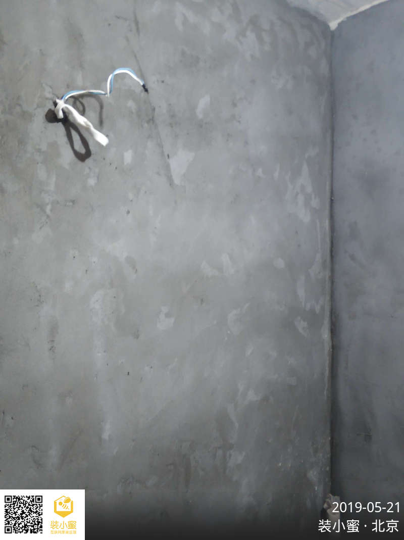

施工进度正常,现场水电已完成,现场瓦工正在卫生间挂网抹灰。

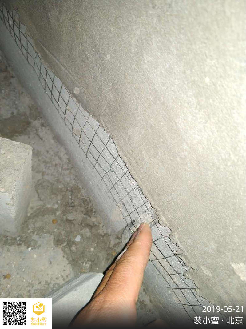

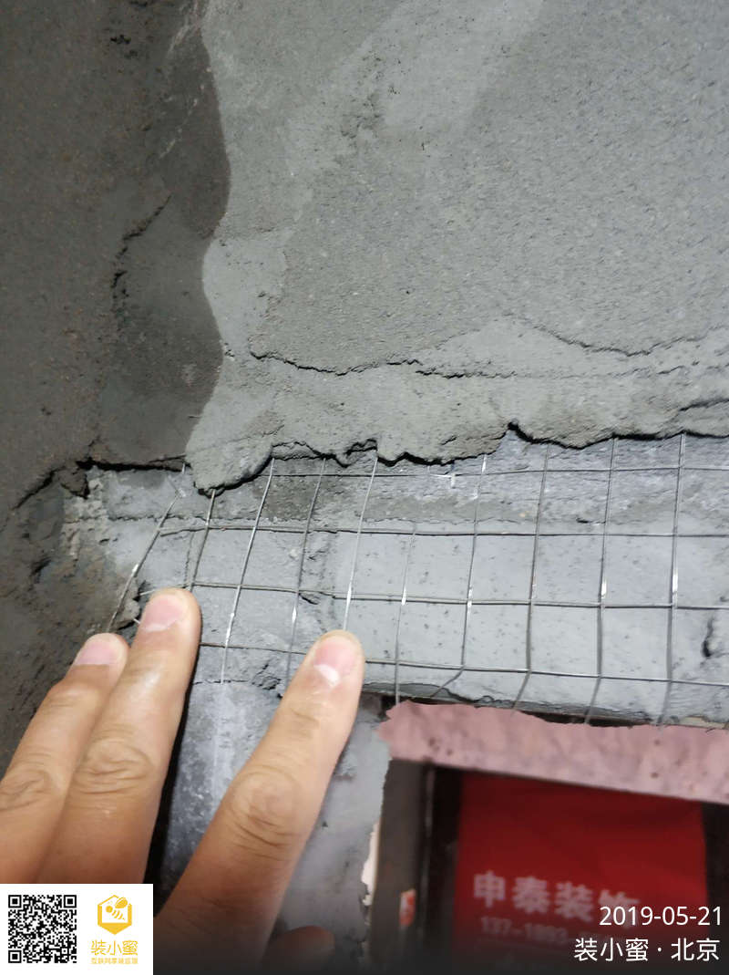

1.检查县城新建墙体,施工方已给墙面挂钢丝网处理,门洞上方木头过梁还未更换,现场已告知施工方更换处理。

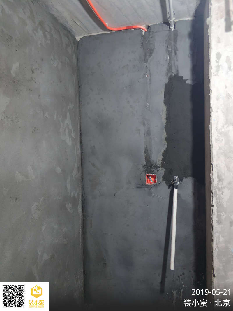

2.检查下水三通是用斜三通处理,施工方已做更换,符合施工要求。
3.检查厨房墙面局部有空鼓现象,已做好标记,现场已告知,防止粘砖不牢固,建议施工方铲除空鼓抹灰处理。

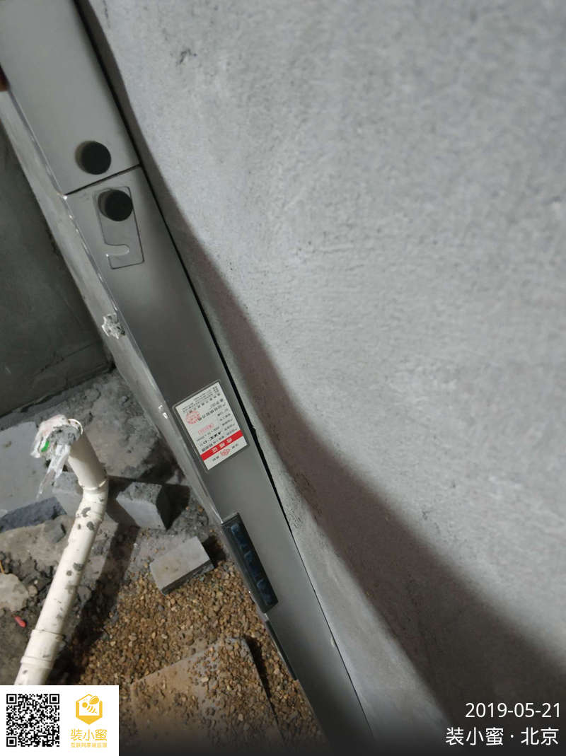

线管(软管)线盒阻燃性能符合要求
线管(软管)线盒阻燃性能符合要求

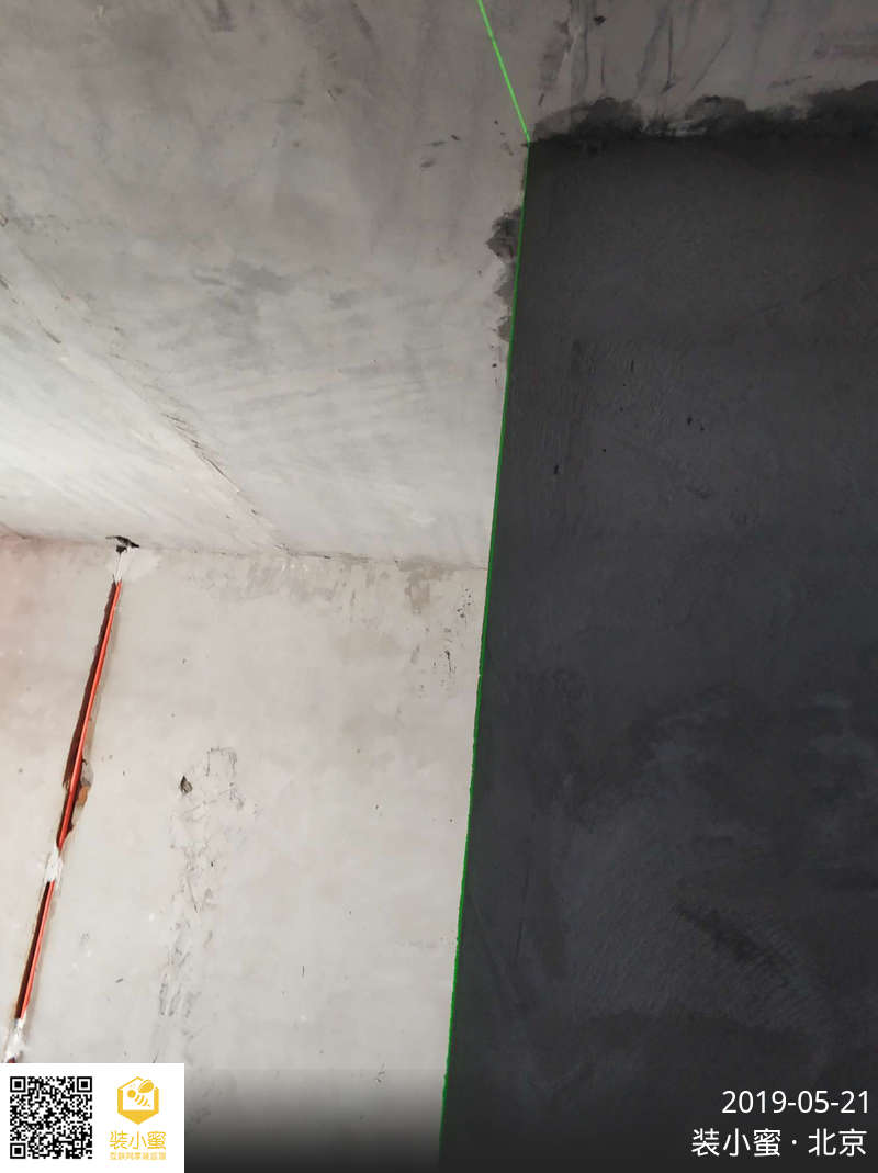

多管并管,已采用Y型三通连接
多管并管,已采用Y型三通连接

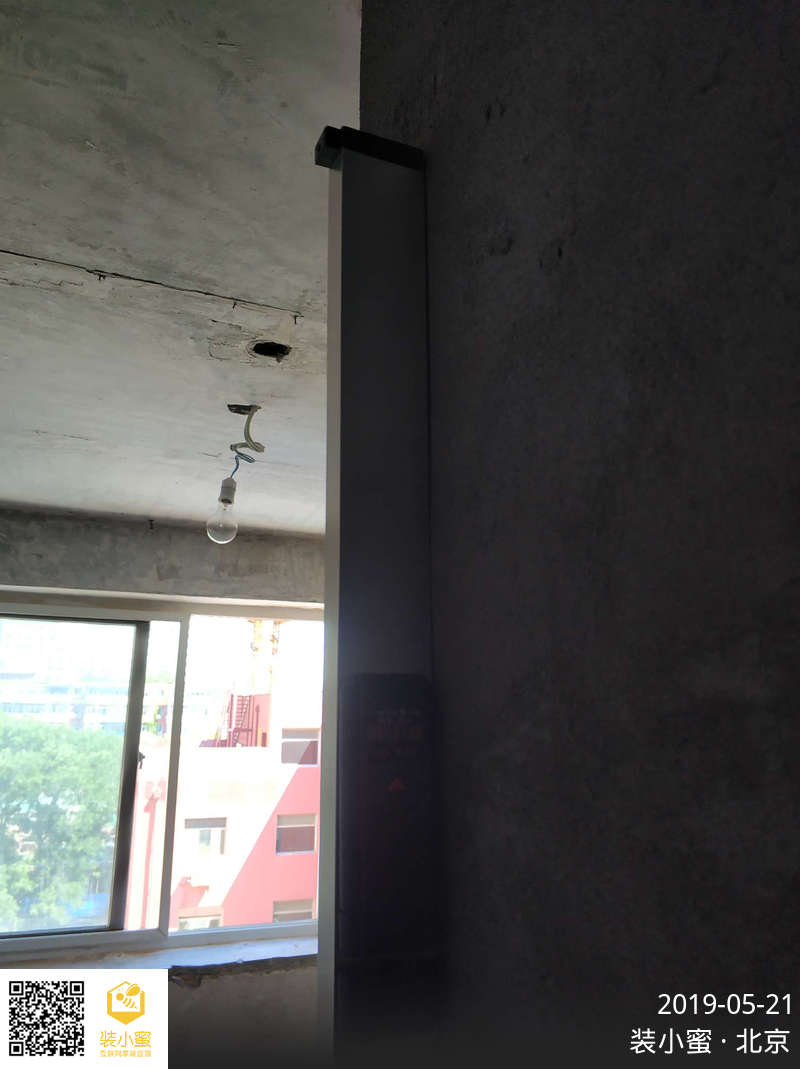

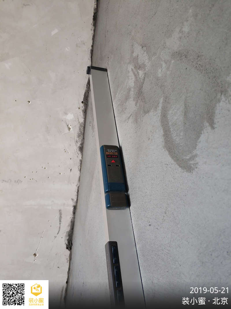

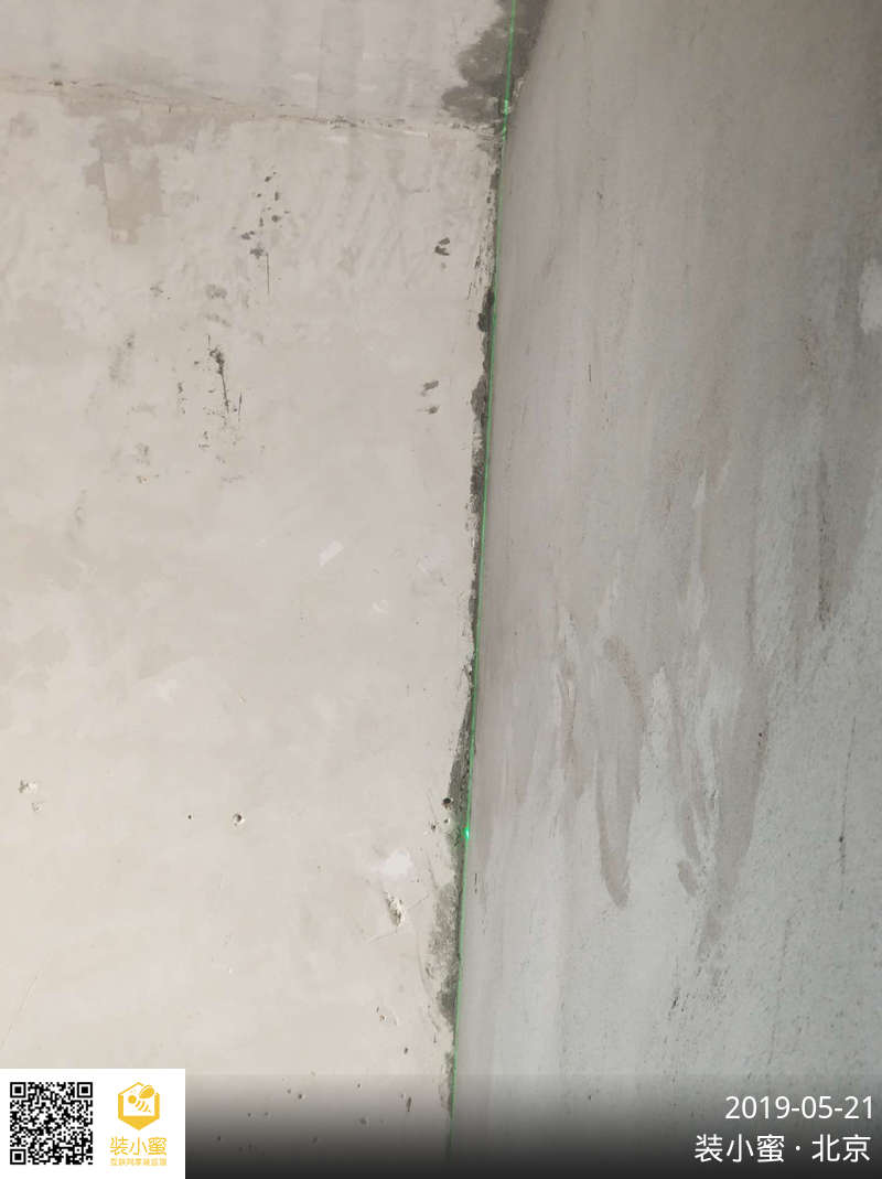

新砌墙体位置及尺寸正确
新老墙结合处已加设钢丝网防裂

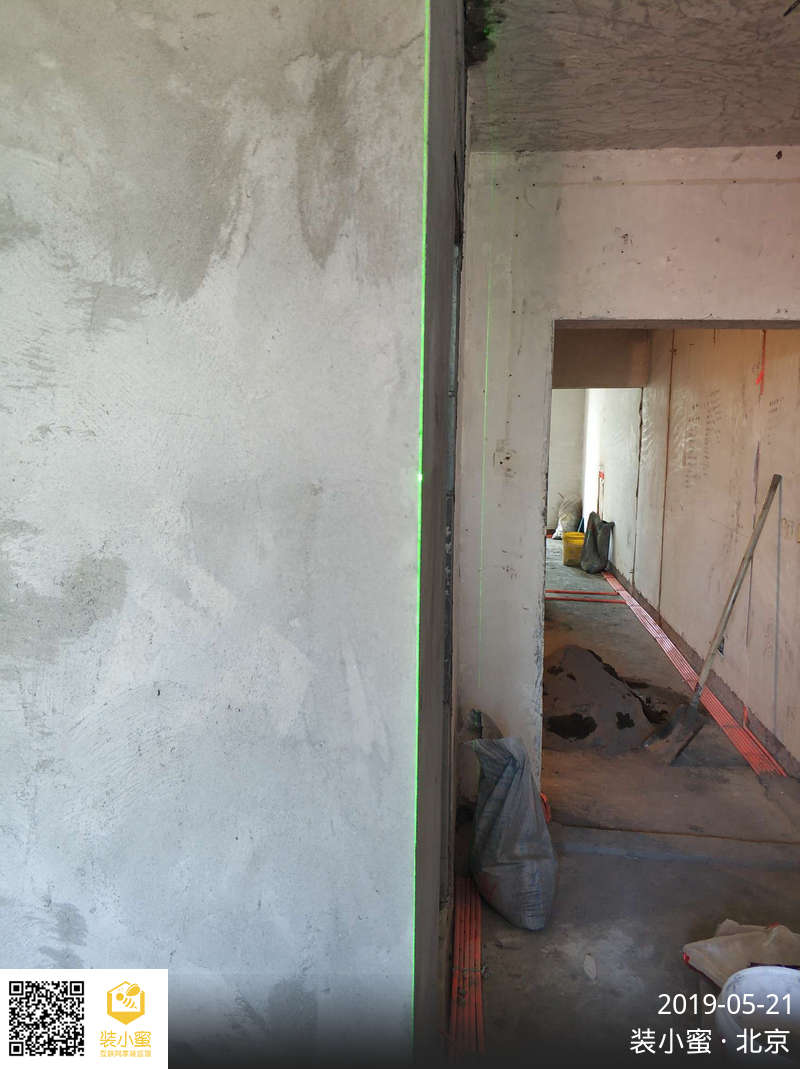

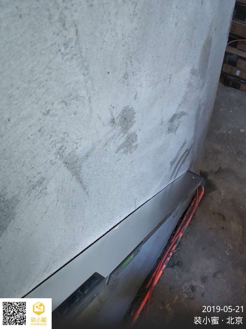

抹灰层表面牢固无明显开裂现象

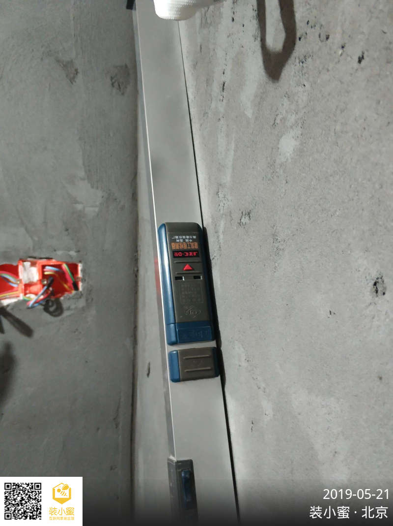

墙面基层表面基本平整

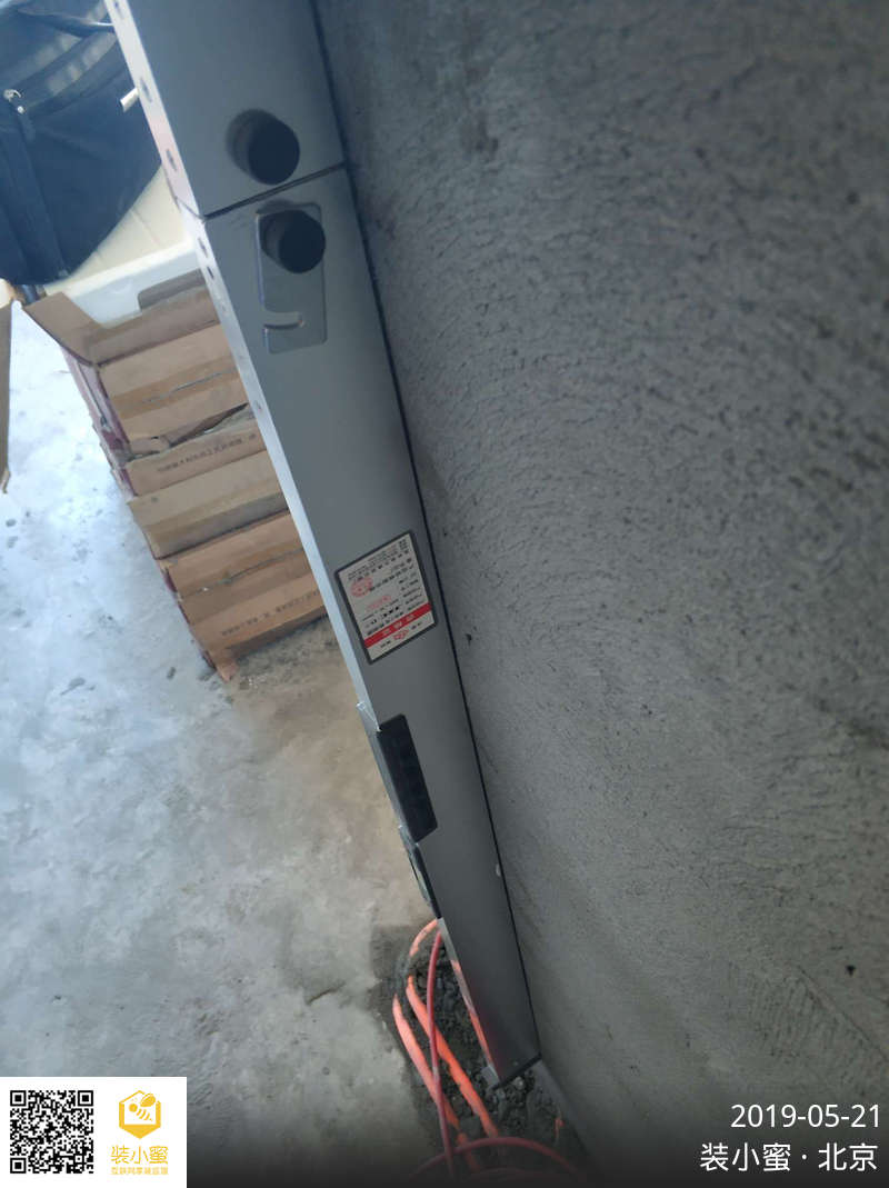

抹灰层表面平整垂直,阴阳角方正
