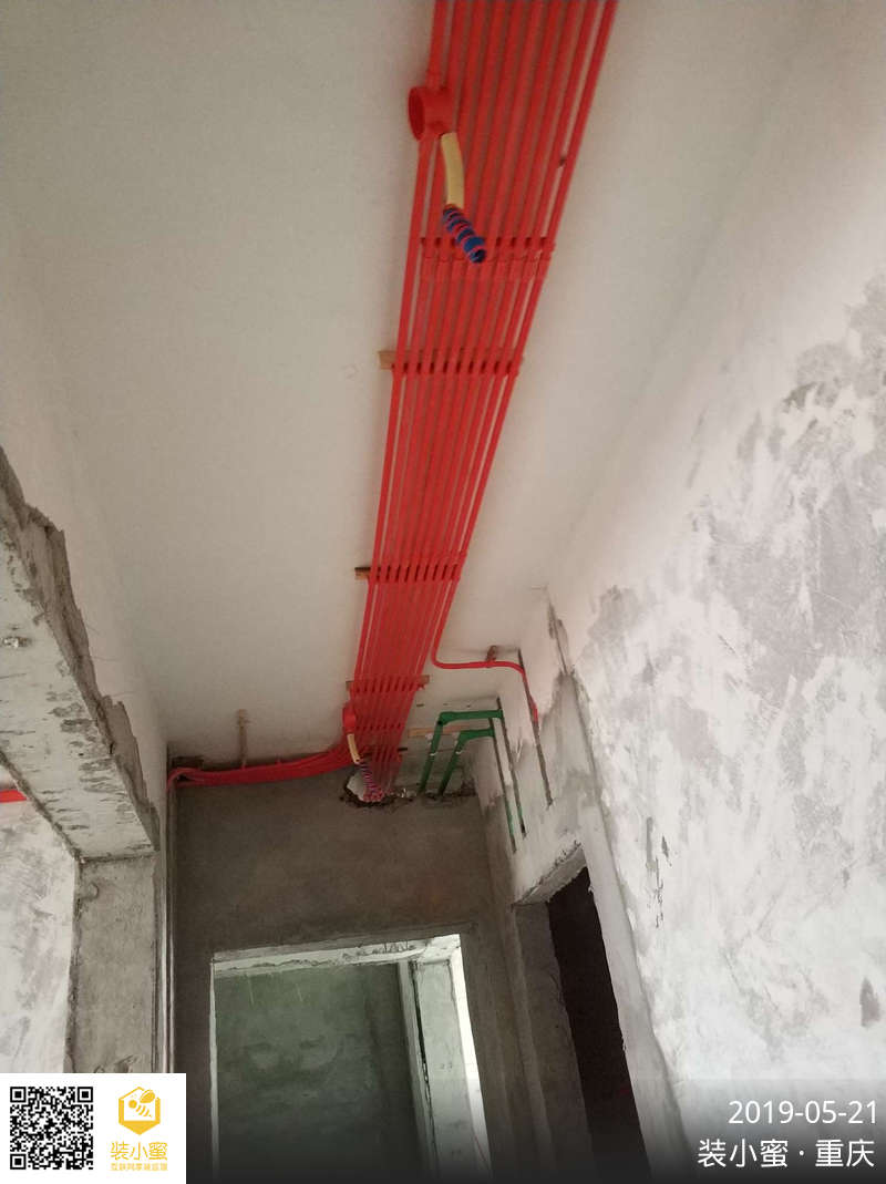

进度偏慢,建议调整;
水电工正在进行水电项目施工。
1、上次工作检查的问题还未处理;
2、卧室保温板建议拆除;
3、客厅电视墙插座处预埋管下口建议与线盒下口齐平;
4、需尽快联系相关专业公司对弱电和可视电话线路进行改造;
5、现场未见灭火器,建议告知施工方配置。
因工长不在施工现场,以上问题需要您转达告知,谢谢!

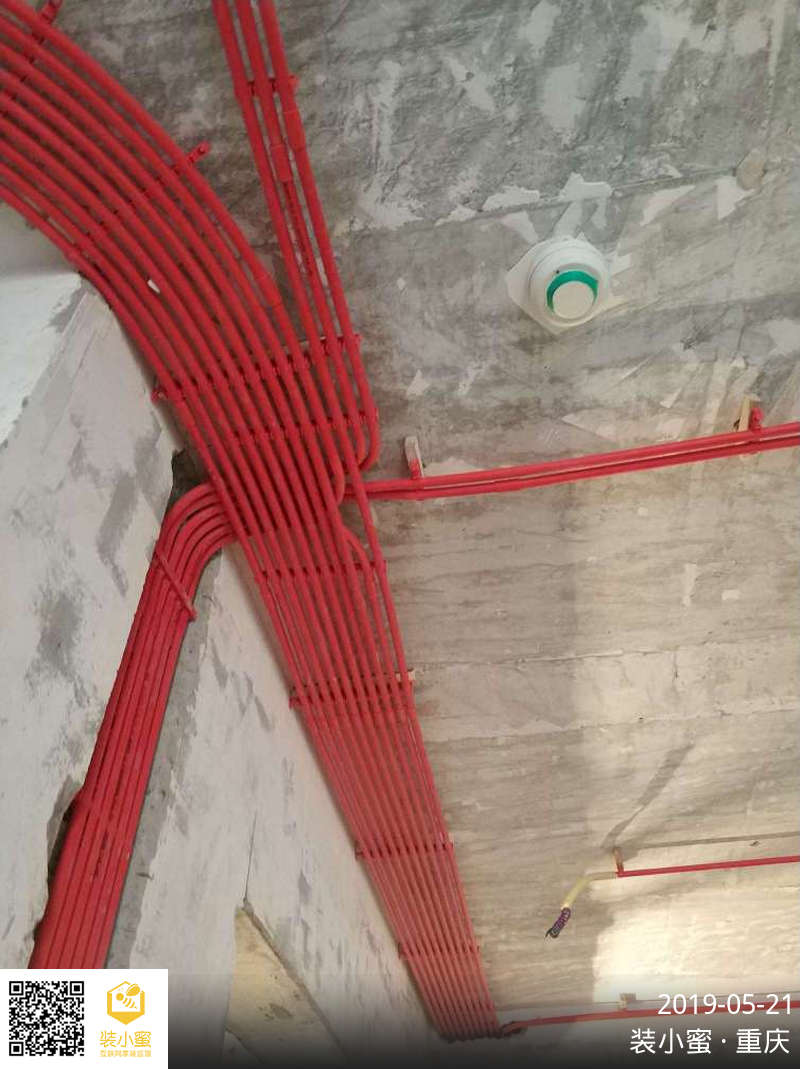

1、 导线穿线:
(1) 线管内导线必须整根铺设,中间不能有接头和扭结,接头应在过线盒中设置。
(2) 强电中不同回路、用途、电压的导线禁止同管穿设。
(3) 禁止不同回路的导线间拆接相、零导线。
(4) 强弱电不得同管穿设,强电线不得单管单线铺设。
(5) 不同频率的弱电线不可以同管穿设,带屏蔽功能的弱电线可以放宽要求。
(6) 弱电线两端进行编号。
