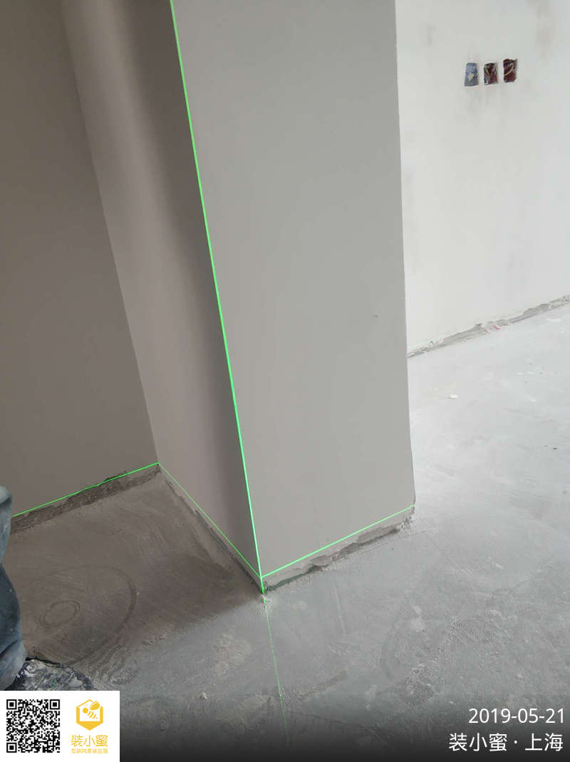

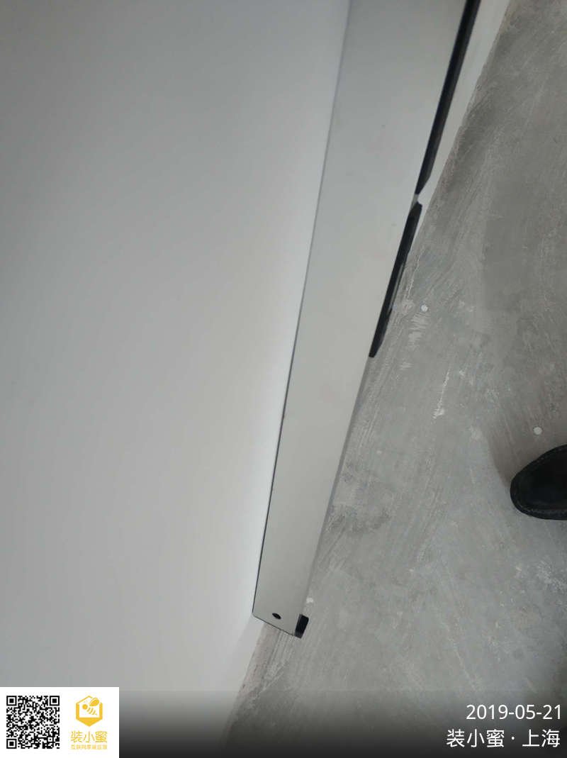

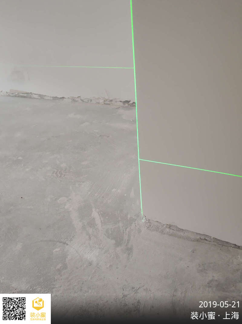

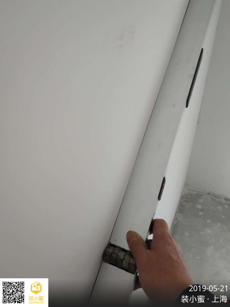

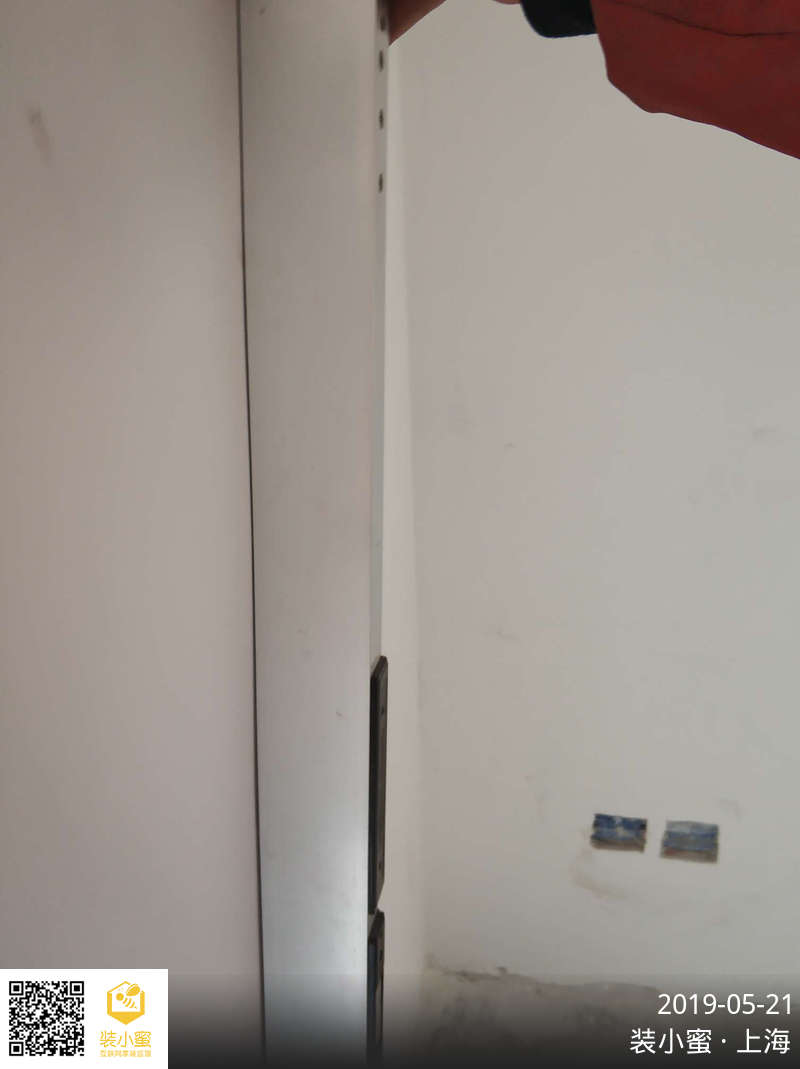

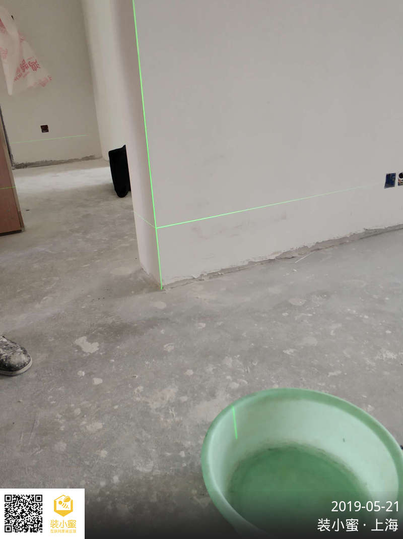

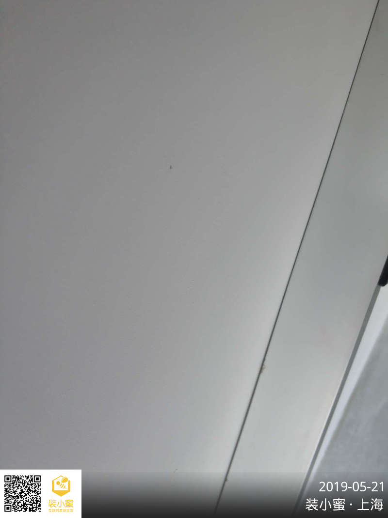

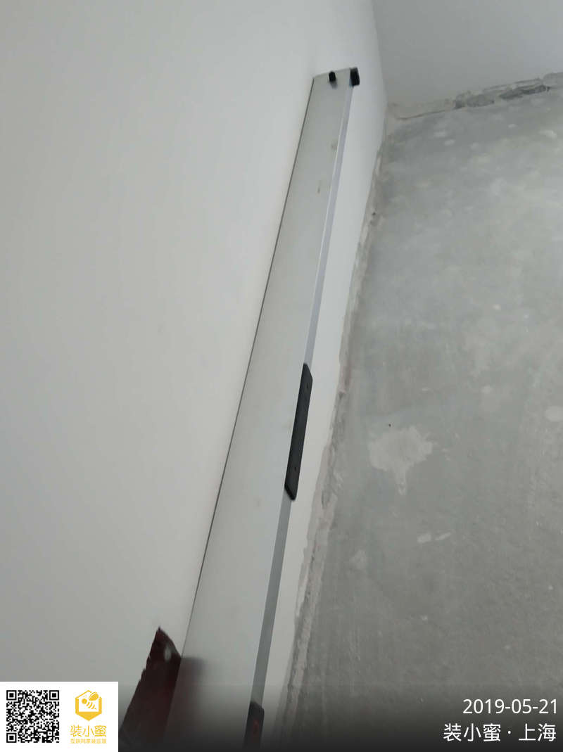

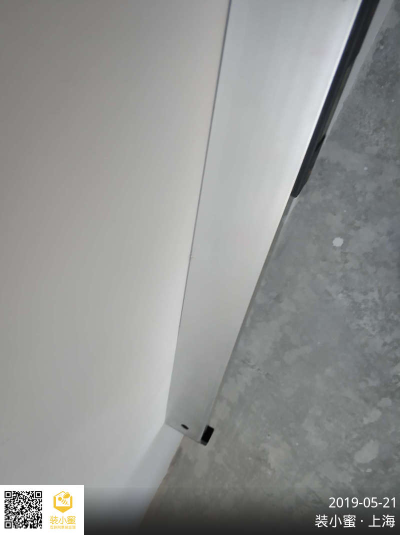

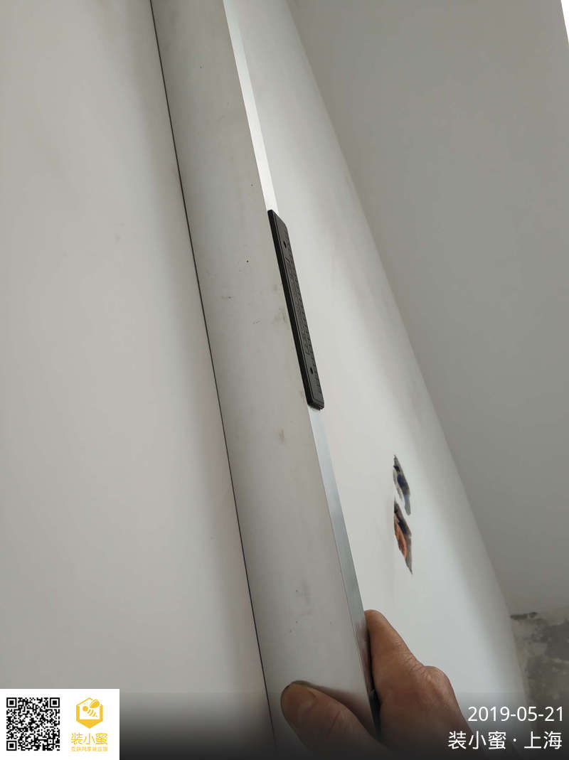

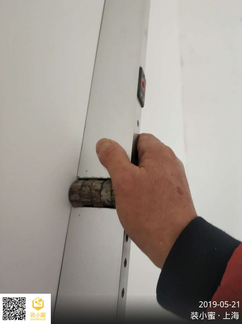

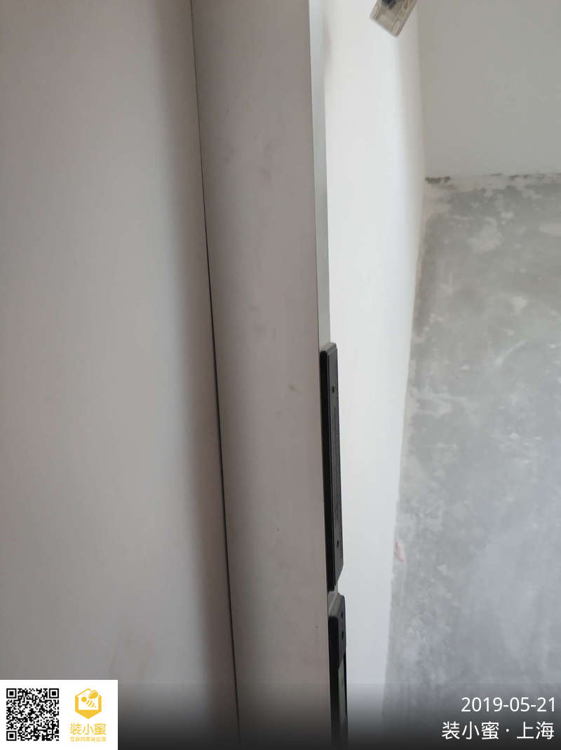

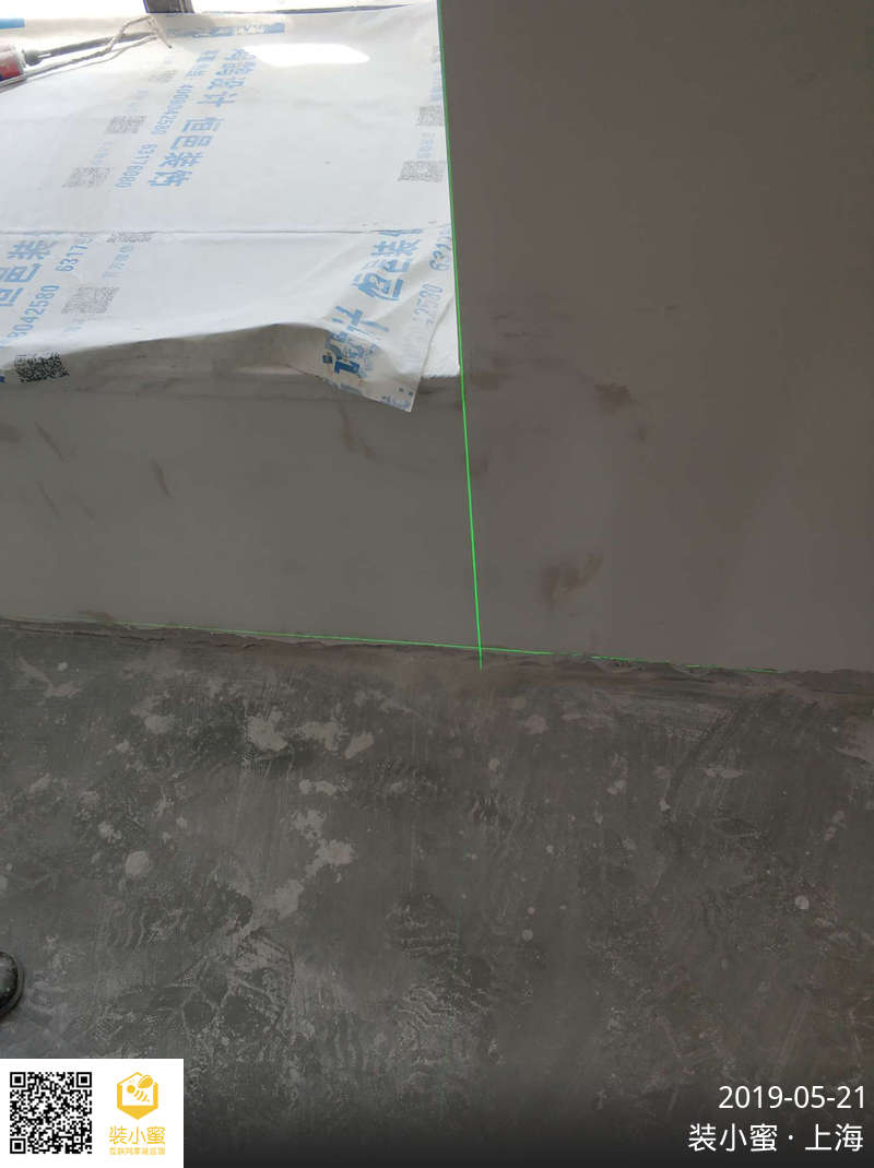

油漆巡检。其他在场人员:油漆工。现场正在打磨腻子。腻子涂刷到踢脚线区域;墙顶面目测平整;阴阳角线条平直;门套边、踢脚线区域平整偏差≤2mm。
问题或建议:1、涂刷乳胶漆前需注意成品保护;2、底漆涂刷完成后需进行找补。本次是第9次上门检查,还余2次上门。门套地板踢脚线安装后请通知监理上门检查。

石膏(墙尼)找平平整检查,可进行下一道施工
腻子表面牢固,无明显的疏松
腻子打磨后整体平滑度符合要求
阴阳角打磨平直度符合要求
产品处批嵌平直度符合要求
窗台大理石下口已填实
