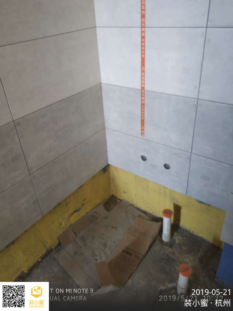

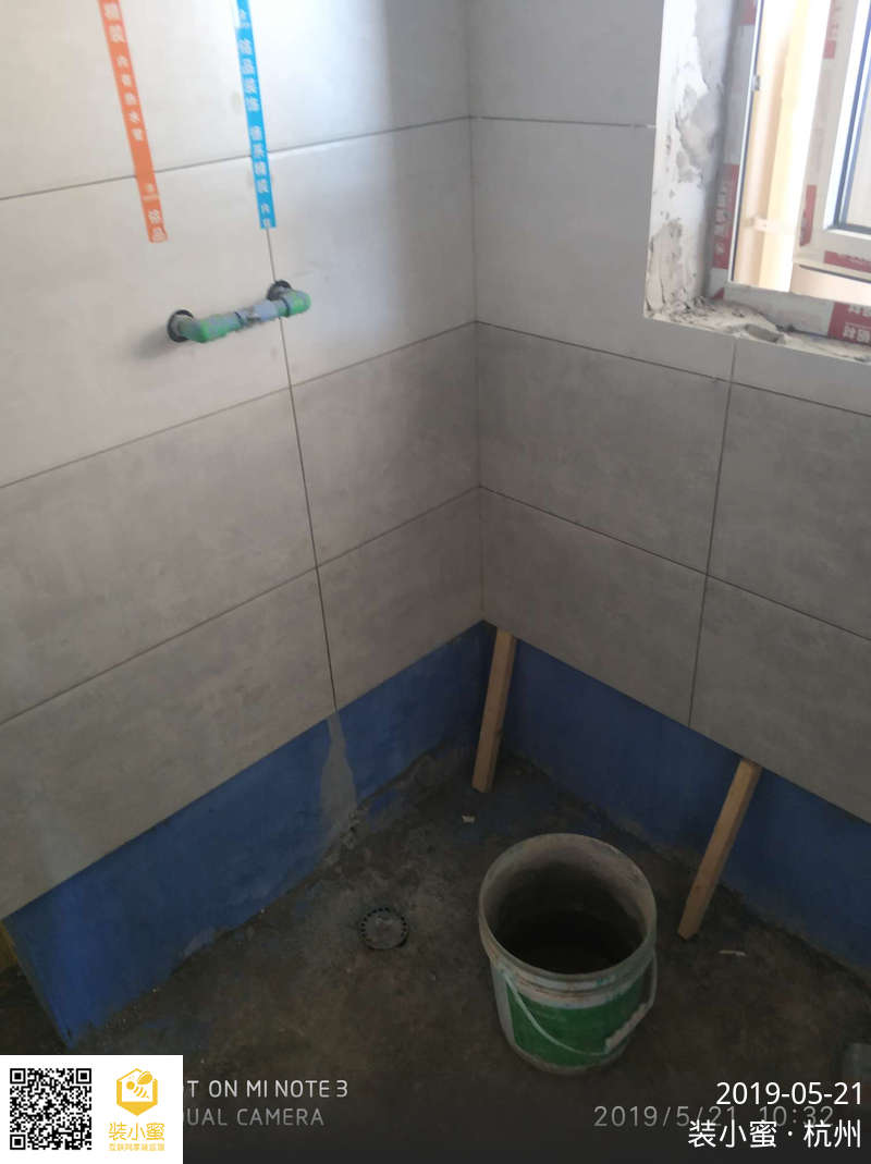

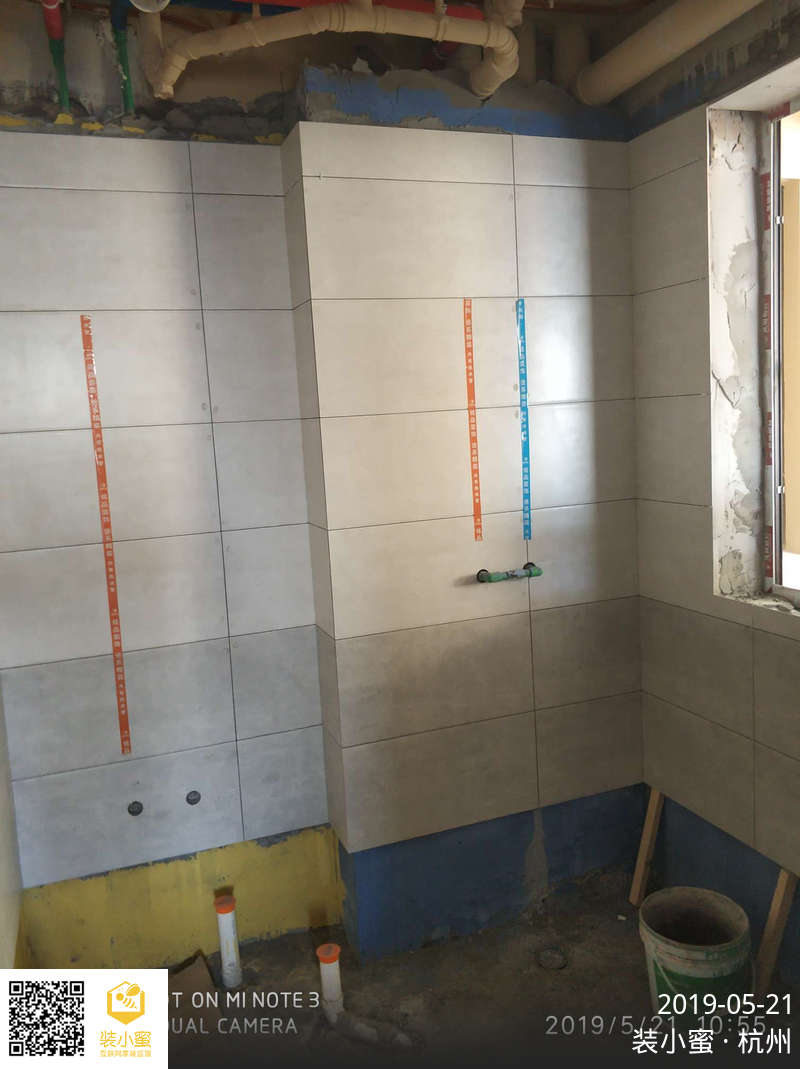

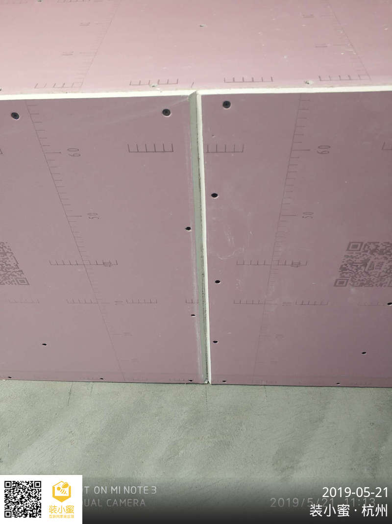

现场木工吊顶施工已基本结束,今日木工在做吊顶封石膏板施工。泥工方面厨房卫生间墙面防水已做好,卫生间墙砖已基本铺贴完成,泥工今日在做厨房墙砖铺贴施工。今日工作为复查上次检查问题整改结果和对已完成施工项目进行检查。
发现问题如下:

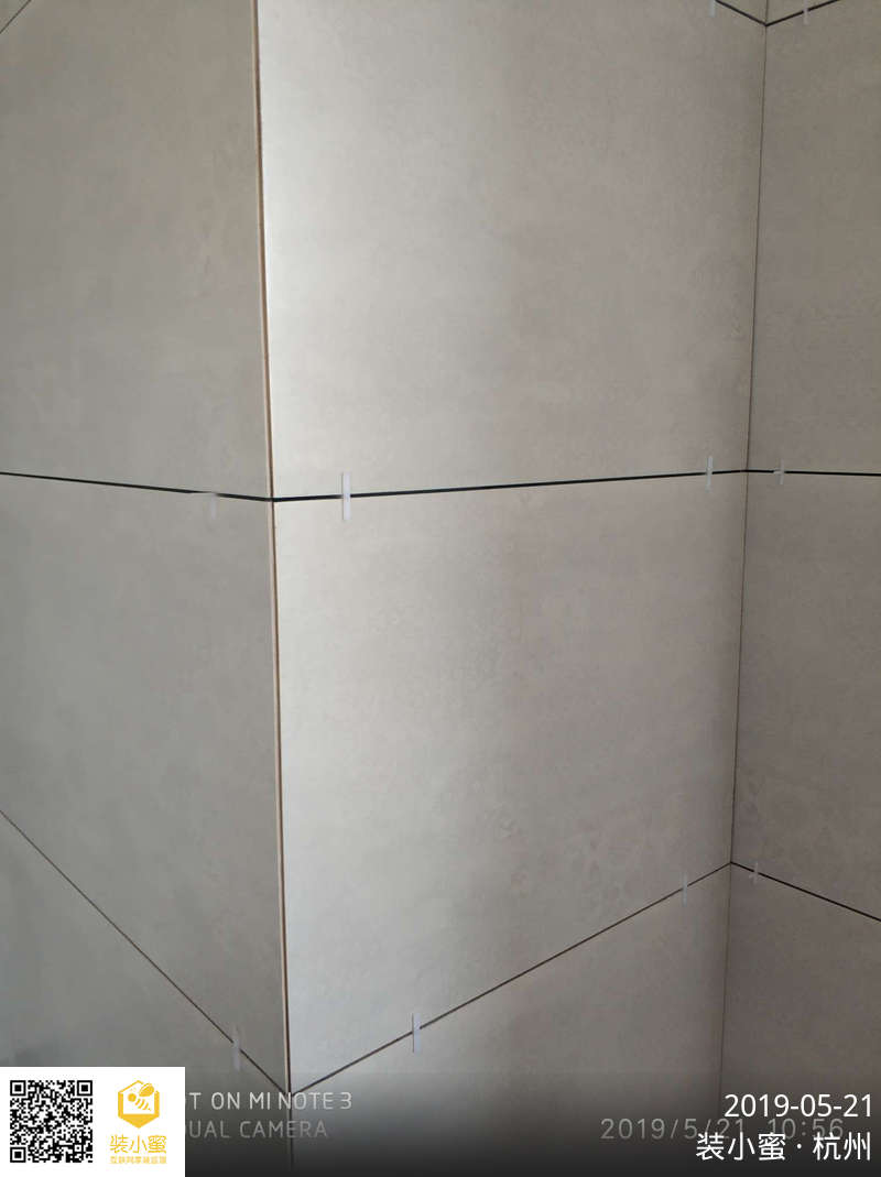

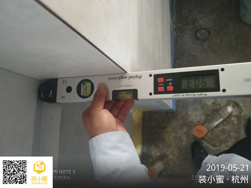

1.客卫靠门口左侧墙面砖有一处空鼓需要整改,现场已标记。
2.阳台下水管堵塞问题还没疏通,需要尽快安排施工方进行疏通。

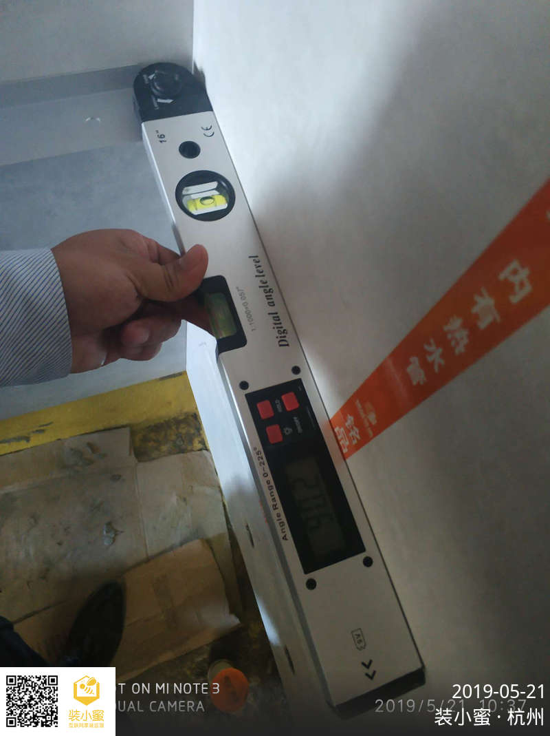

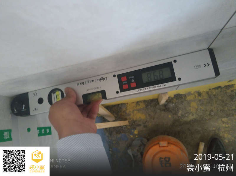

3.墙砖铺贴完成后阳角应用护角条做好保护。
1.厨房燃气管可以安排安装了,安装时把燃气热水器进气管改好,燃气热水器进气管应从右侧墙角接下来。
2.厨房墙地砖铺贴完成后安排橱柜厂家过来复尺测量下单制作。

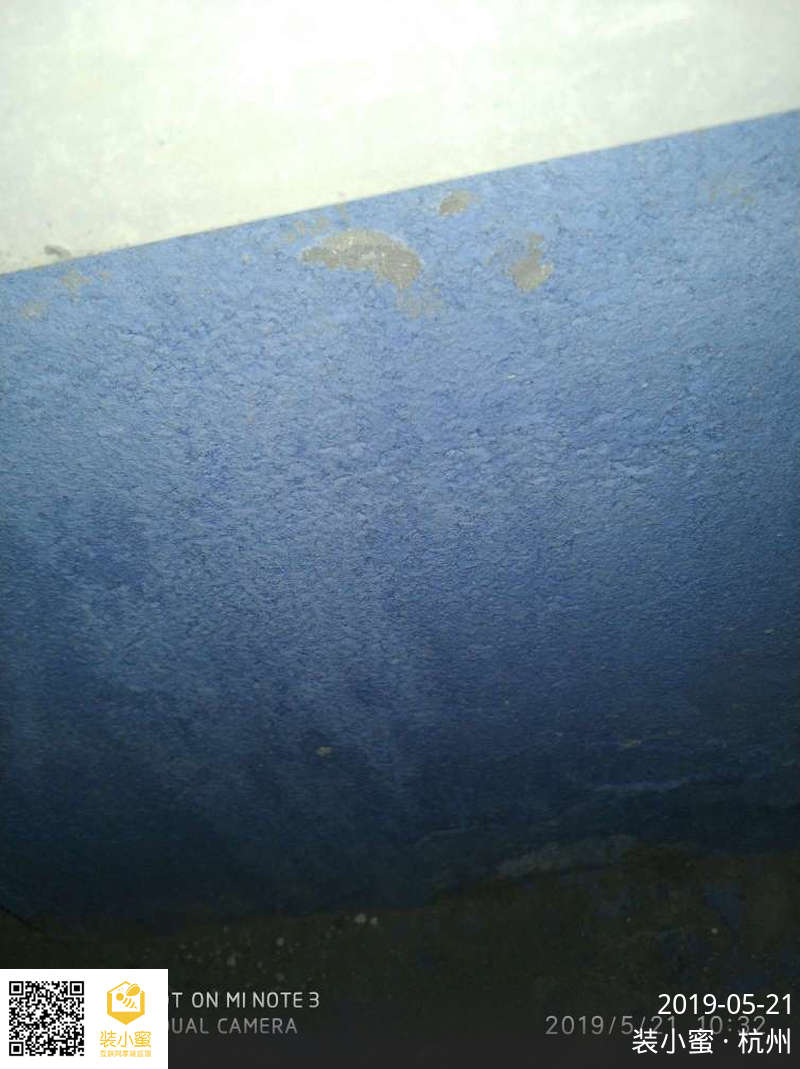

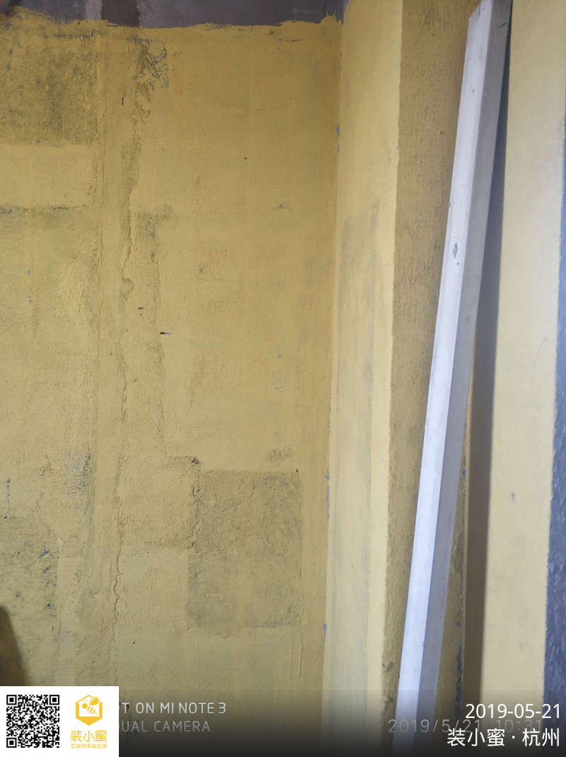

墙面干区防水层施工区域符合要求
