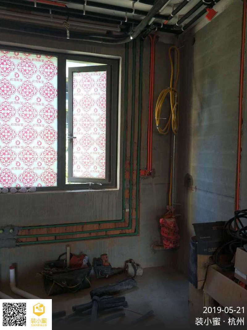

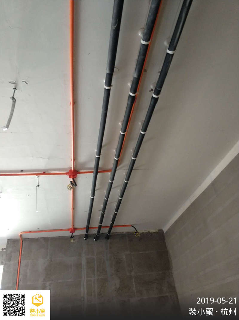

1.卫生间卧室墙面水管线管与加管卡固定,管卡间距不大于1米。

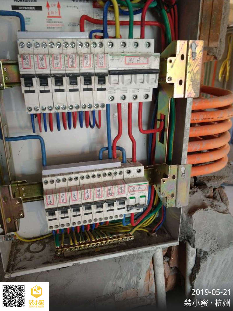

2.配电箱内进户线接地线有接线需客户确认。

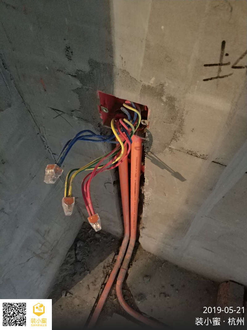

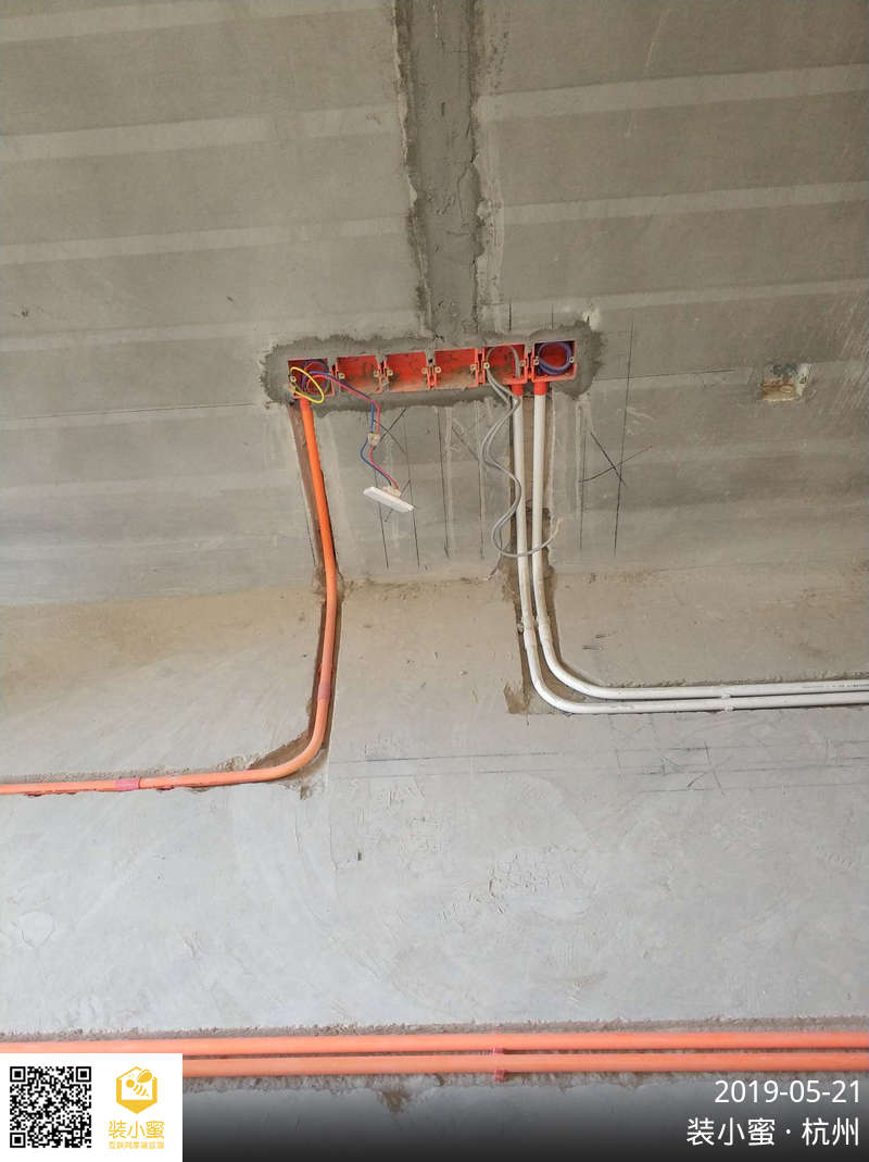

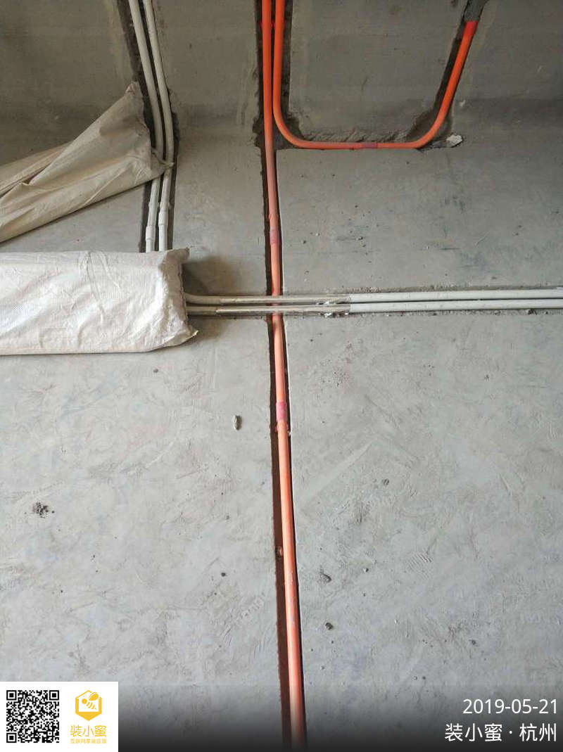

3.所有水电线管穿墙洞需封堵处理。
地暖施工前阳台地面需找平处理。
泥工贴砖前墙面基层需自行检查并修复处理贴装。
泥工贴砖水泥与胶泥不得混合使用。

多管并管,已采用Y型三通连接

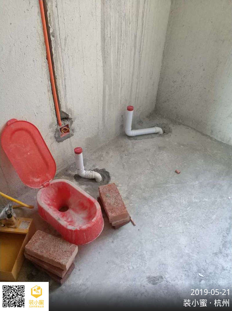

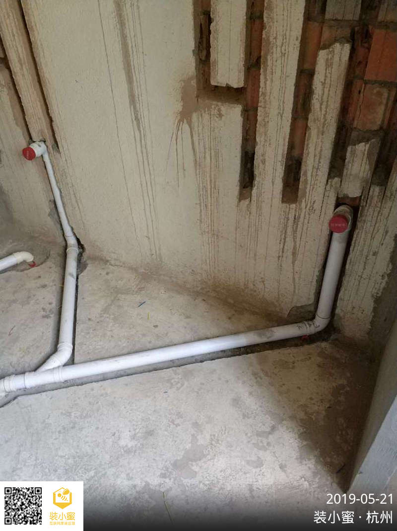

下水管道经通水试验,排水畅通
厨房排水管安装符合要求
断路器接入导线的数量符合要求
导线与断路器匹配符合要求
断路器漏保设置合理

三相电相位正确,三相平衡
